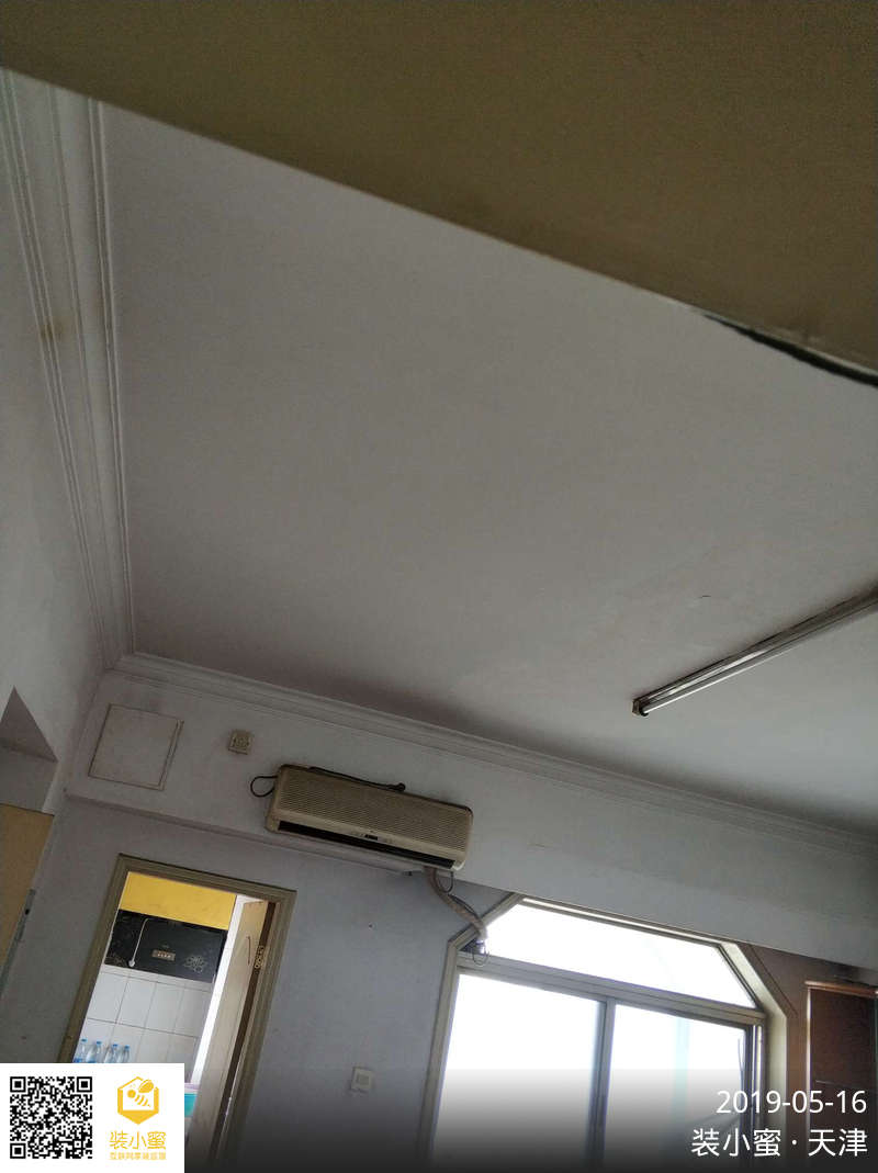

①原顶面有空鼓现像,建议做局部修复处理。

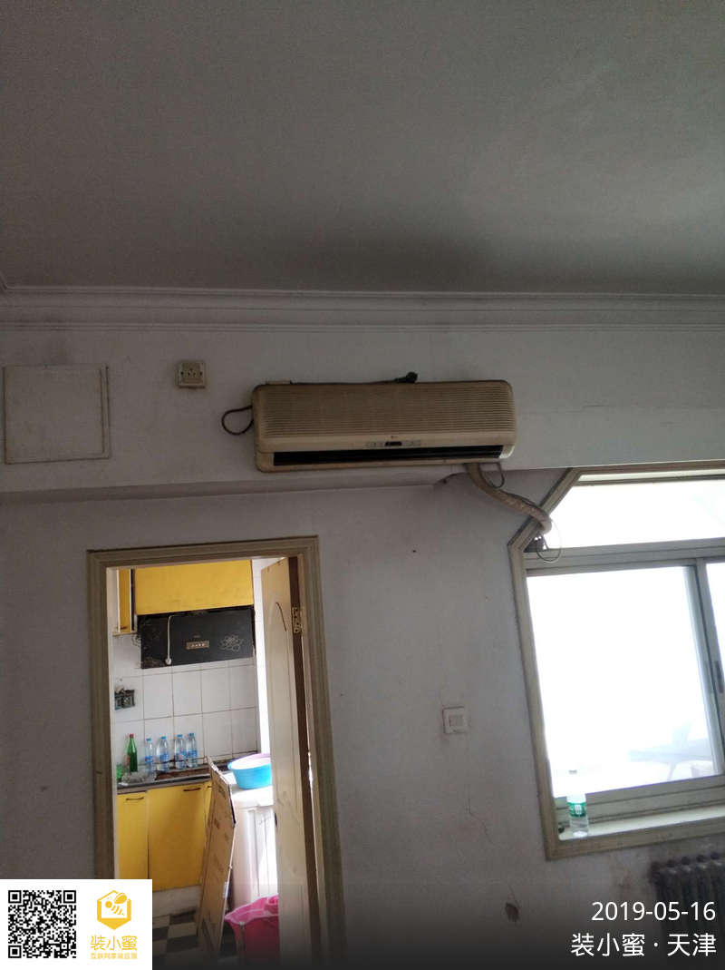

⑤原断路器功能陈旧,建议更换。
⑥ 客厅 窗户 及 主卧 窗户 有 漏水 现象 ,建议联系物业处理。
