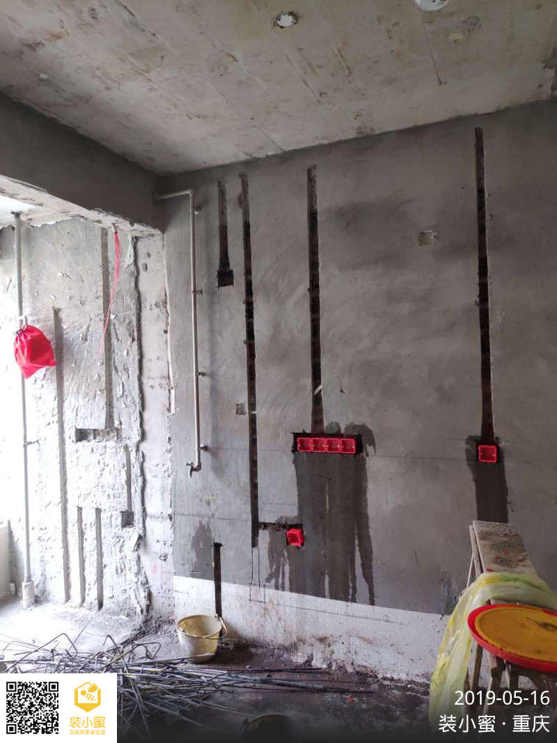

进度偏慢,目前水电工已进场,材料已到场,正在钻孔,准备水电隐蔽施工

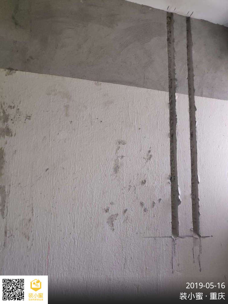

1.前期墙面空鼓物业已进行整改处理,因开槽及拆除后容易产生墙面空鼓,待后续现场建渣清理完成后再进行复查确认

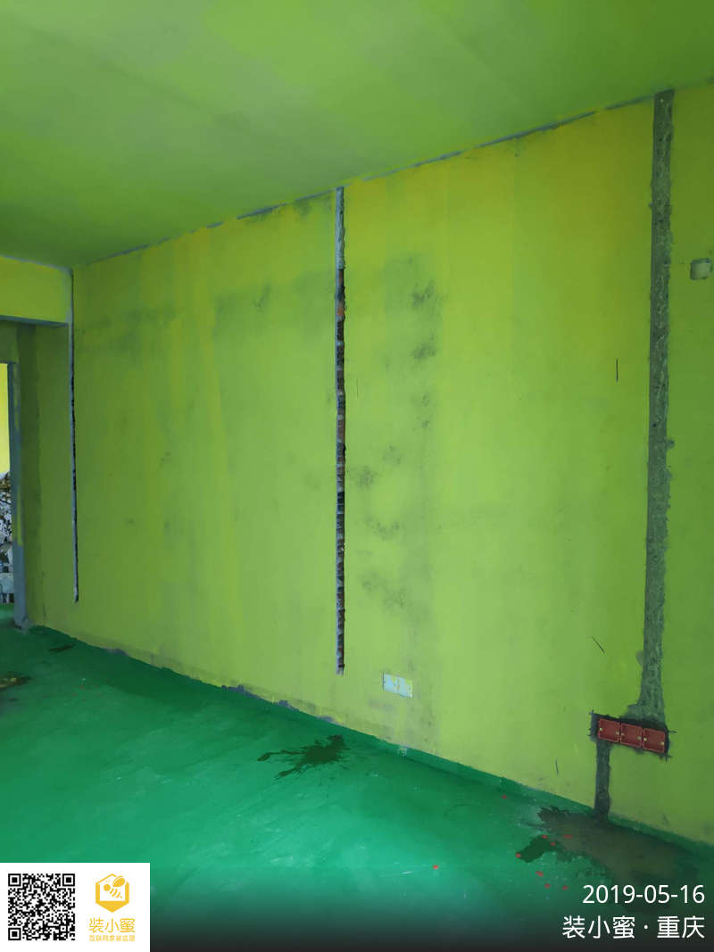

2.开关高度定位线、插座高度定位线、水平标准线、地面完成面线均未弹,需要弹线
3.卫生间有梁体拆除,受力钢筋被割断,需加强处理

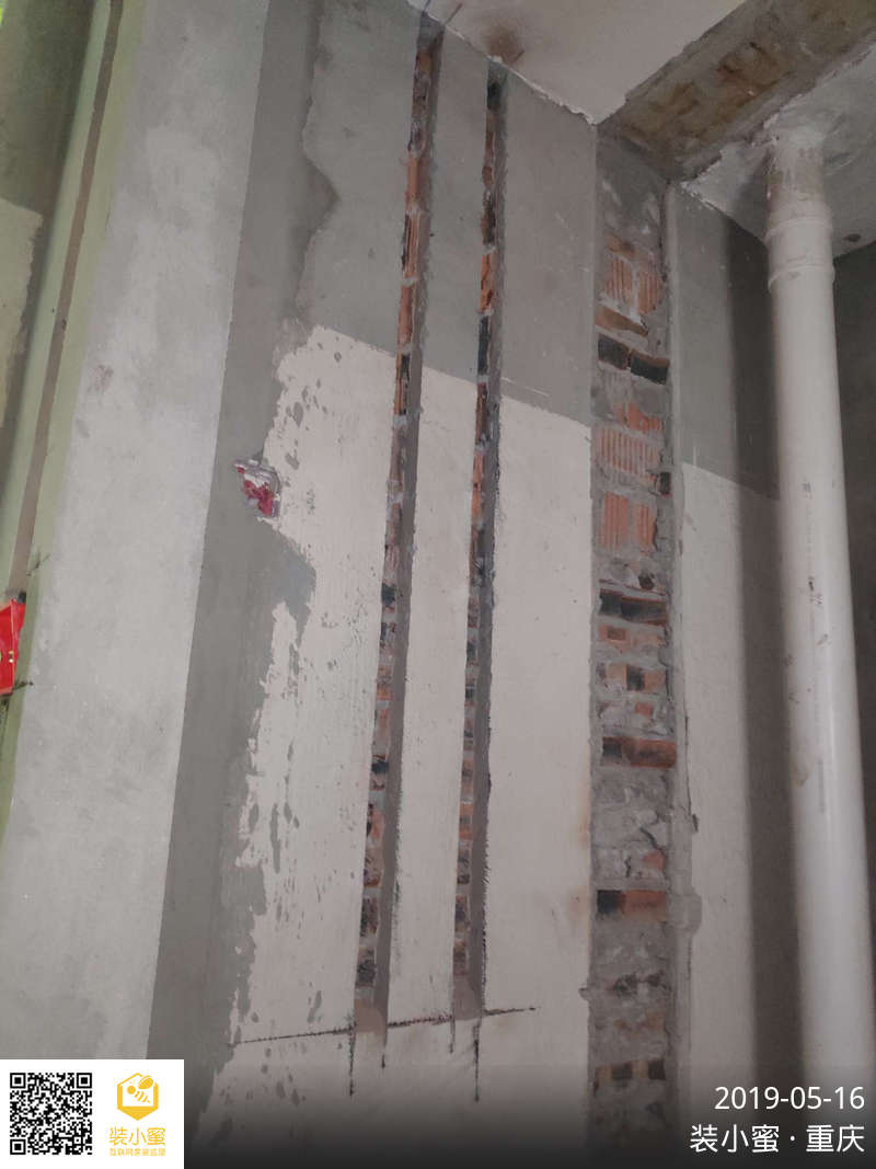

4.新建墙有开裂现象,需进行整改
5.新建墙有垂直度误差过大现象,需加强整改
6.地面有裸露钢筋竖立,有安全隐患,需要处理
7.墙体拆除后墙面及底面都在不平整现象,后续需加强处理
1、 线管线盒安装:
(1) 配电箱、线盒与线管间用锁扣连接。
(2) 强弱电平行间距150mm以上,交叉时做300mm以上的屏蔽措施,屏蔽线可以放宽要求。
(3) 厨房、阳台、卫生间地面不建议排设电线管,特殊情况下需向客户说明。
(4) 强弱电线管,开关插座需用阻燃材料。

水平标准线已弹,水平检测正确
开关高度及定位线已弹,高度检测正确
插座高度及定位线已弹,高度检测正确
地面完成面线已弹,地面材料已明确
抹灰层表面牢固无明显开裂现象
抹灰层表面平整垂直,阴阳角方正

开槽平直,符合要求
开槽宽度与深度符合要求
开设墙面横槽,符合技术交底要求
