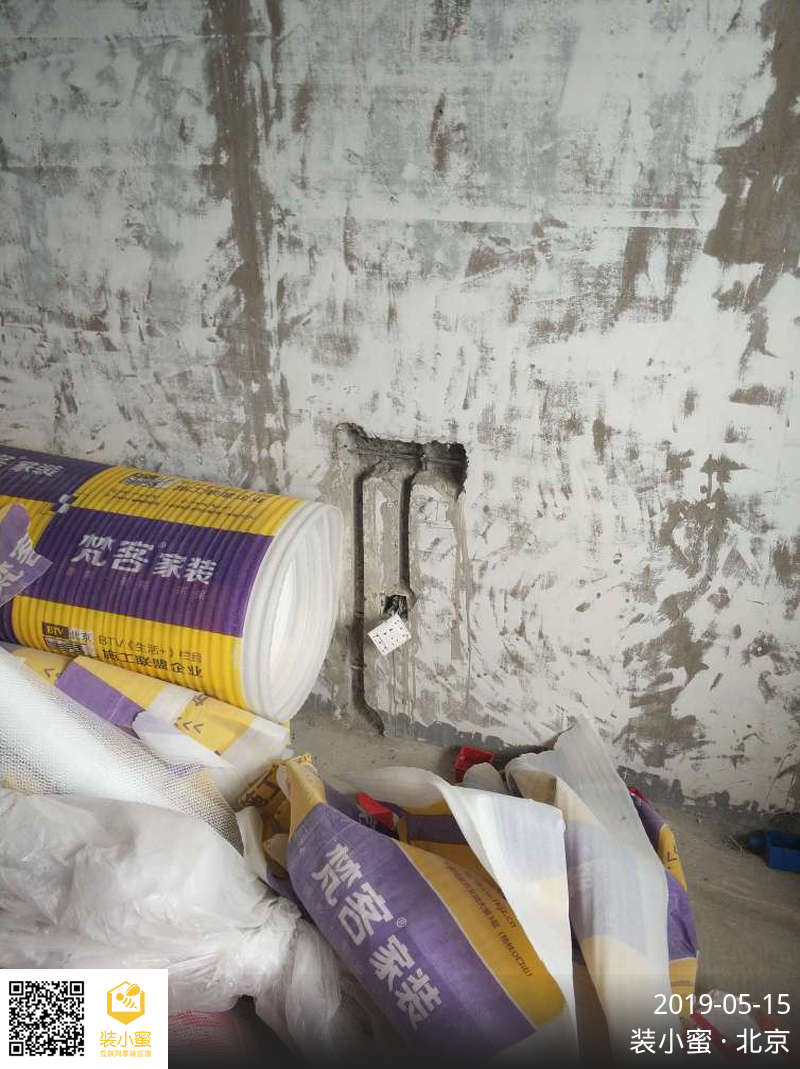

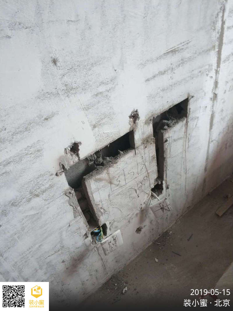

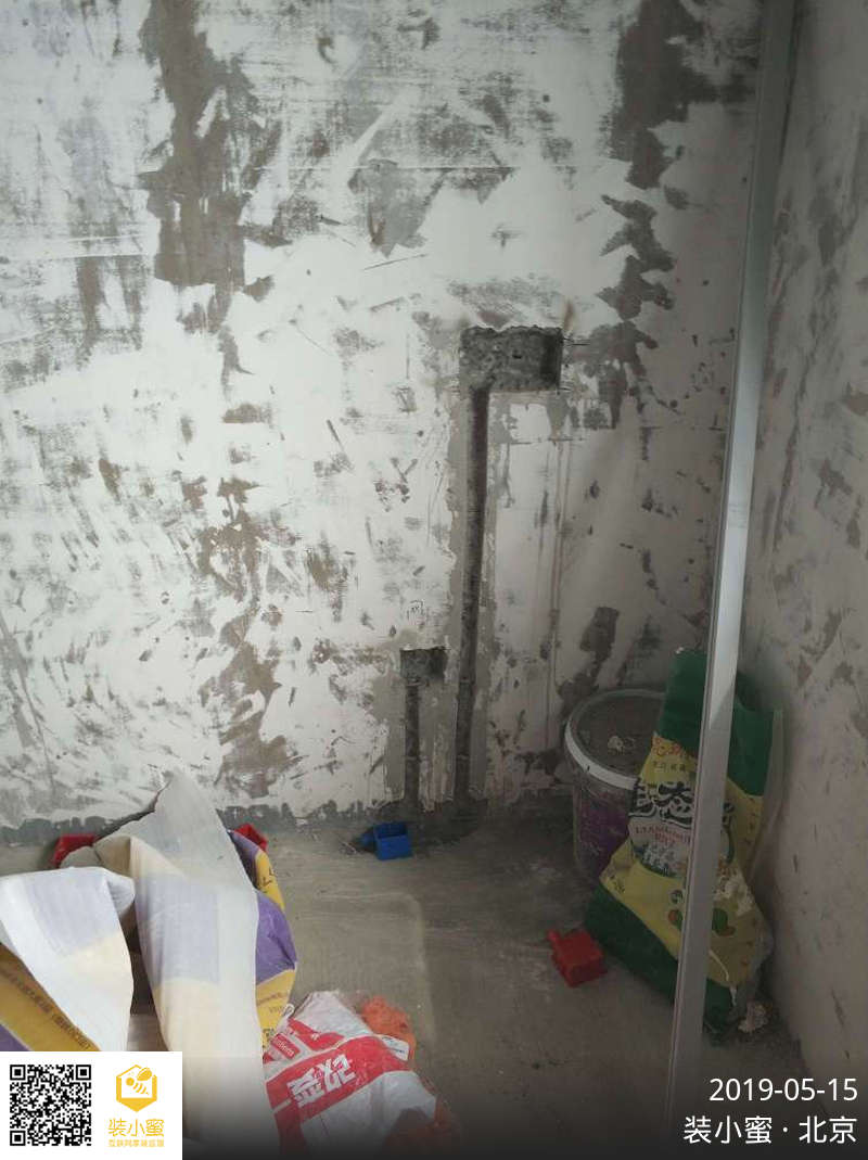

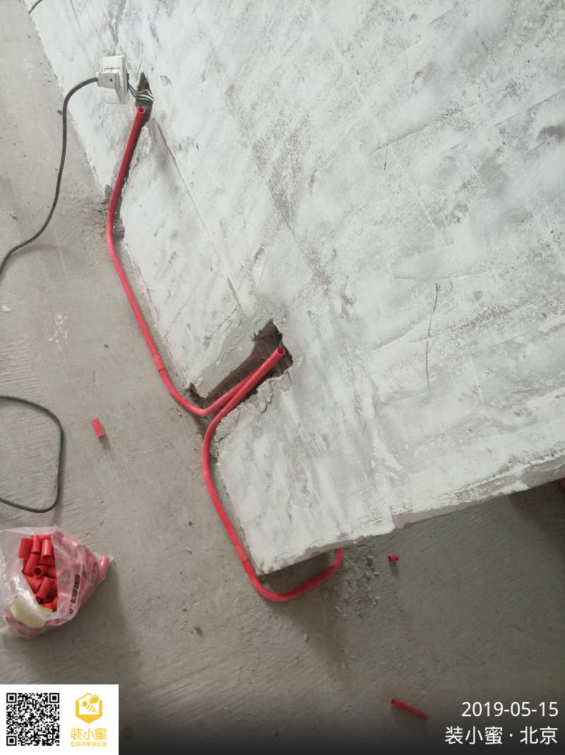

1东边封窗户楼上雨水地漏,后期会渗水到飘窗里。

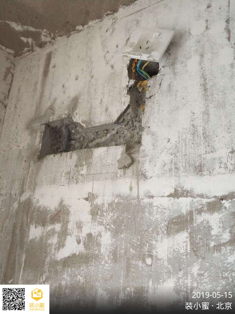

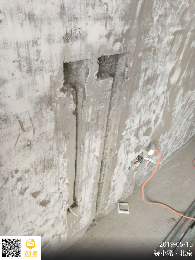

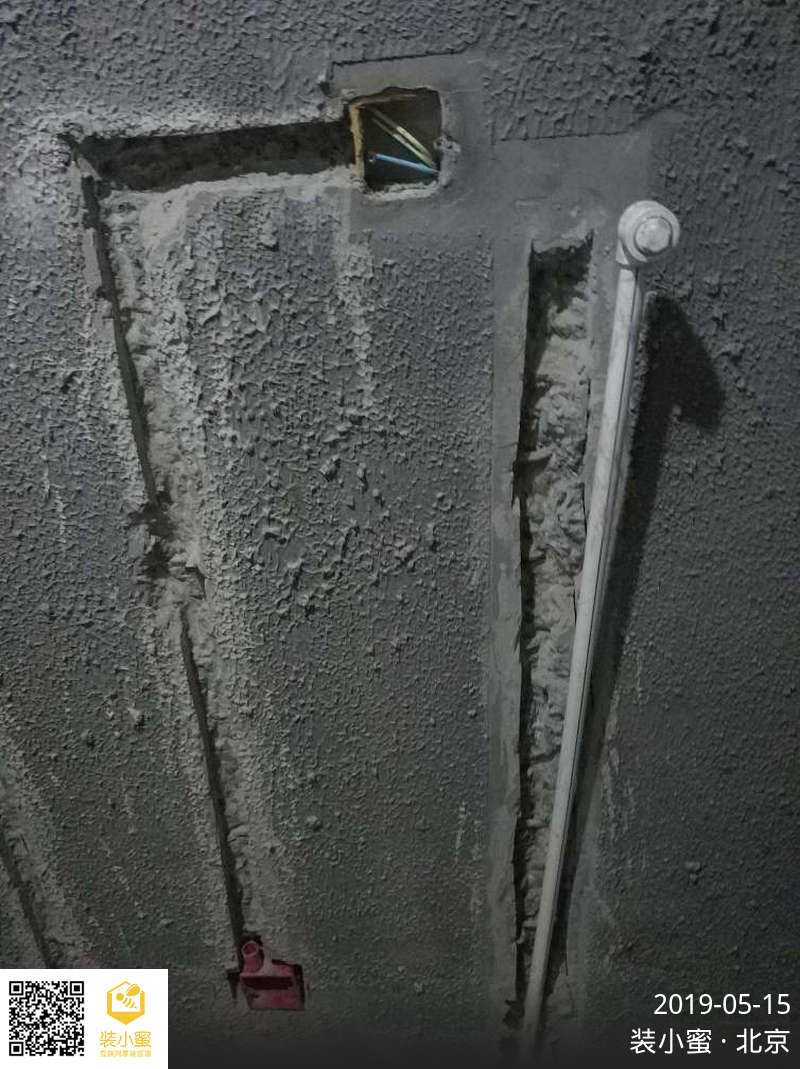

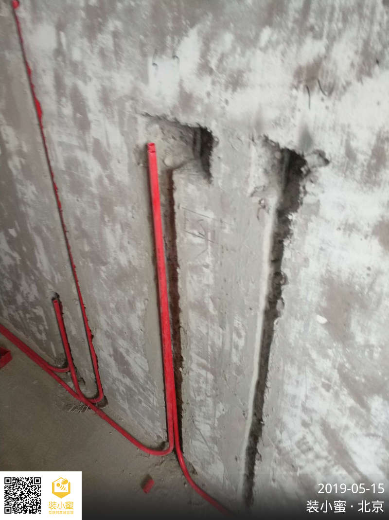

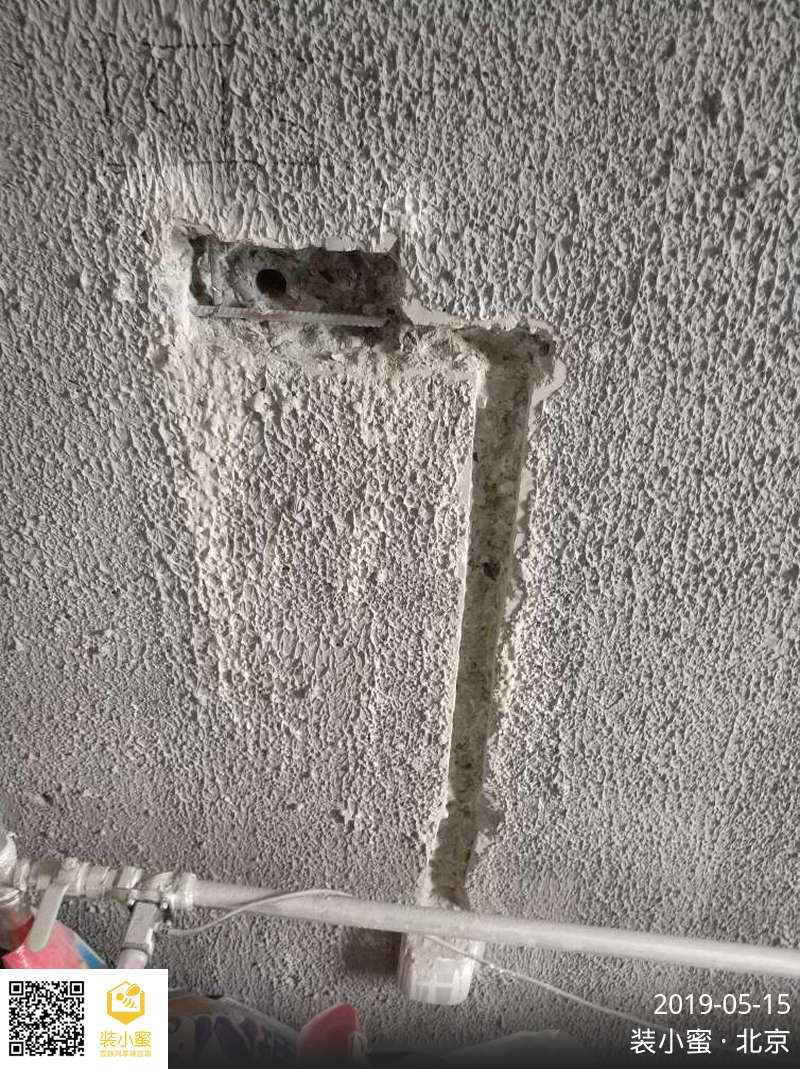

2厨房有二处墙面开槽到地面,不符合规范,建议走墙面顶面。
3卫生间电热水器预留位置不合适,建议调整。
4 厨房燃气热水器冷热水口高度建议改造到1.3米左右。
5卫生间大功率电热水器建议从强电箱上单独拉一路线到卫生间,这样更安全。

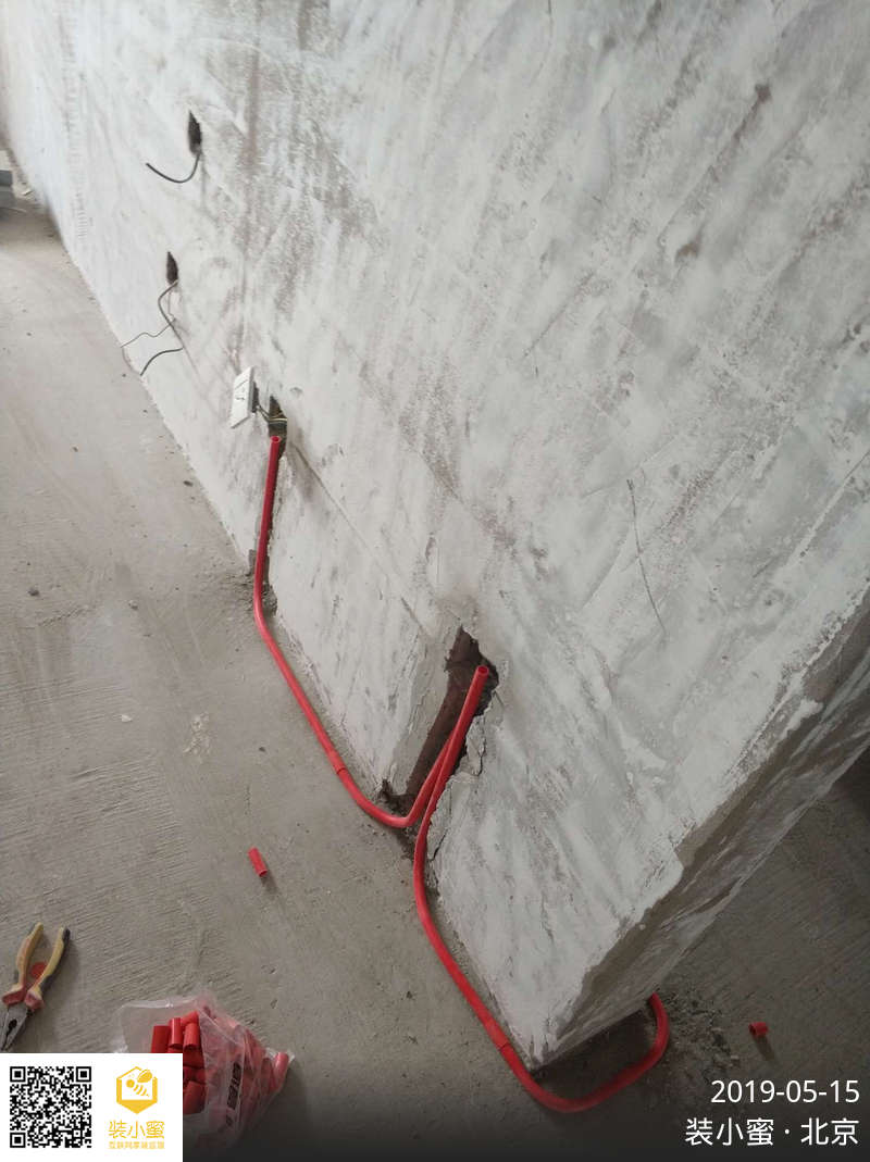

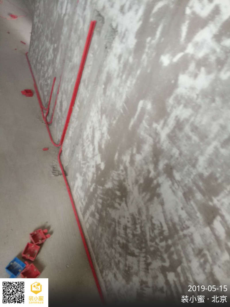

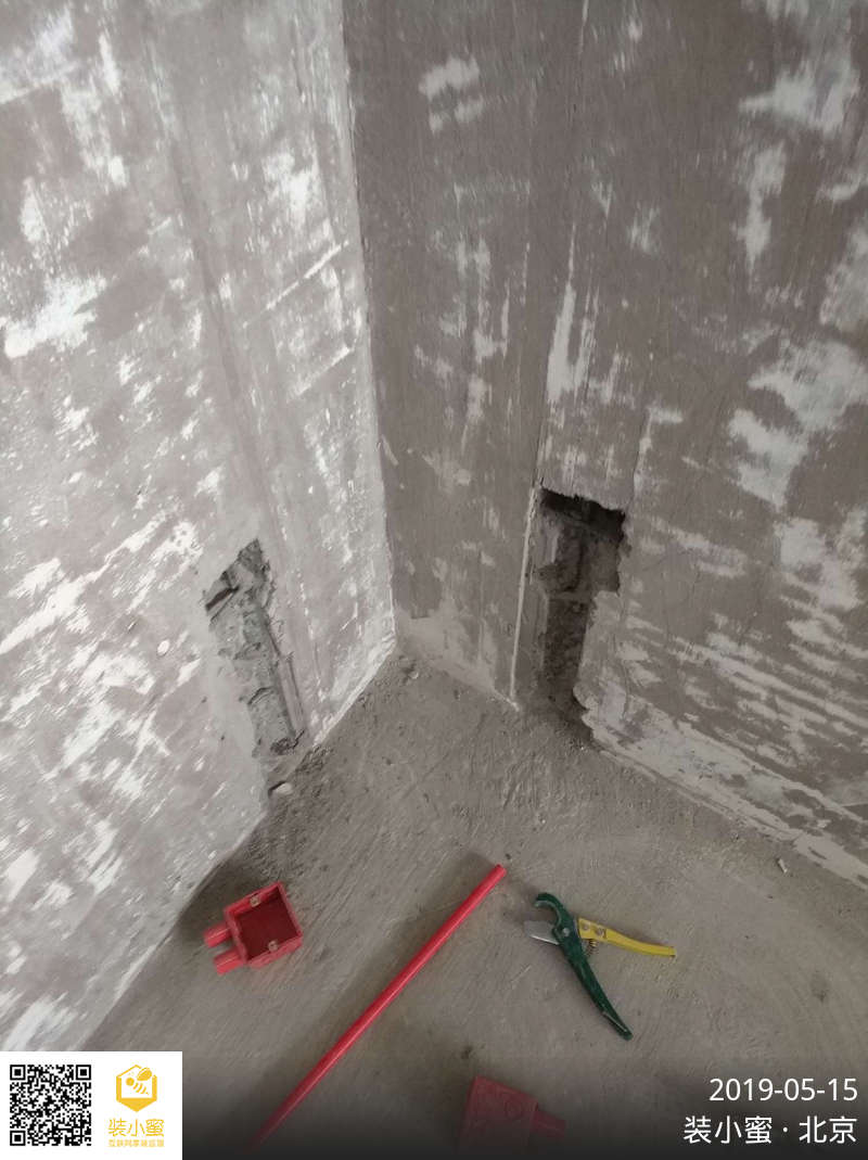

6西卧室北墙,墙面有一处管线不垂直,建议调整。
建议水电改造过程中不要锯断钢筋。

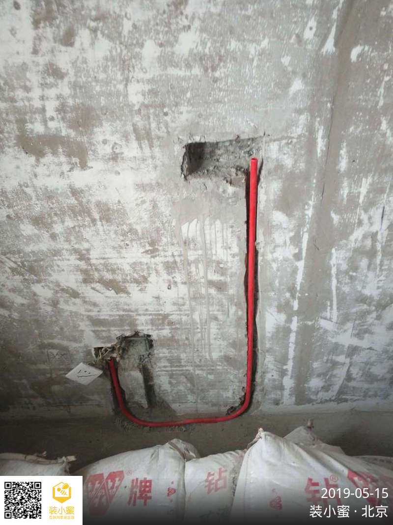

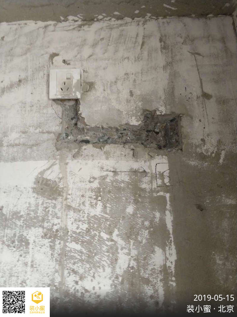

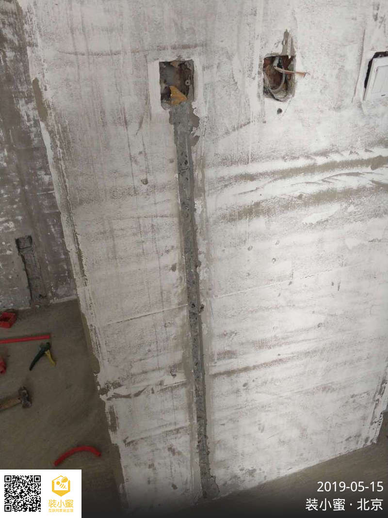

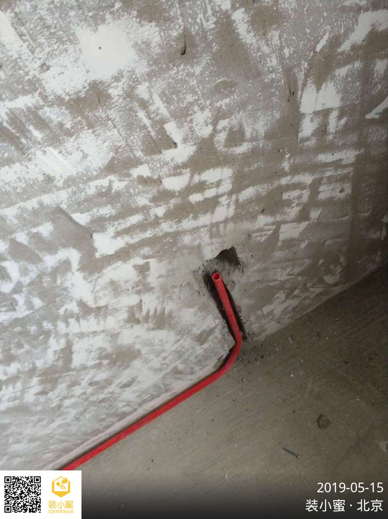

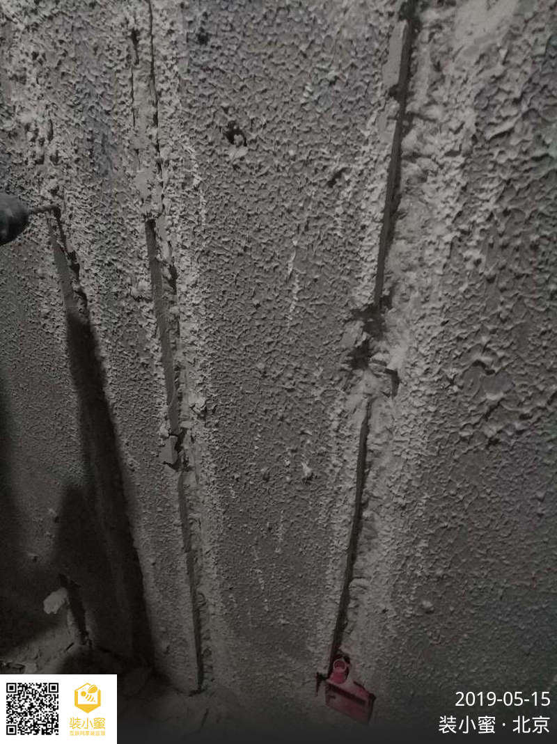

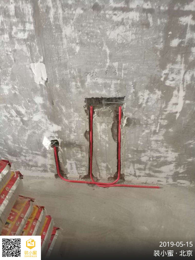

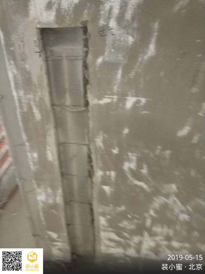

开槽平直,符合要求
开槽宽度与深度符合要求

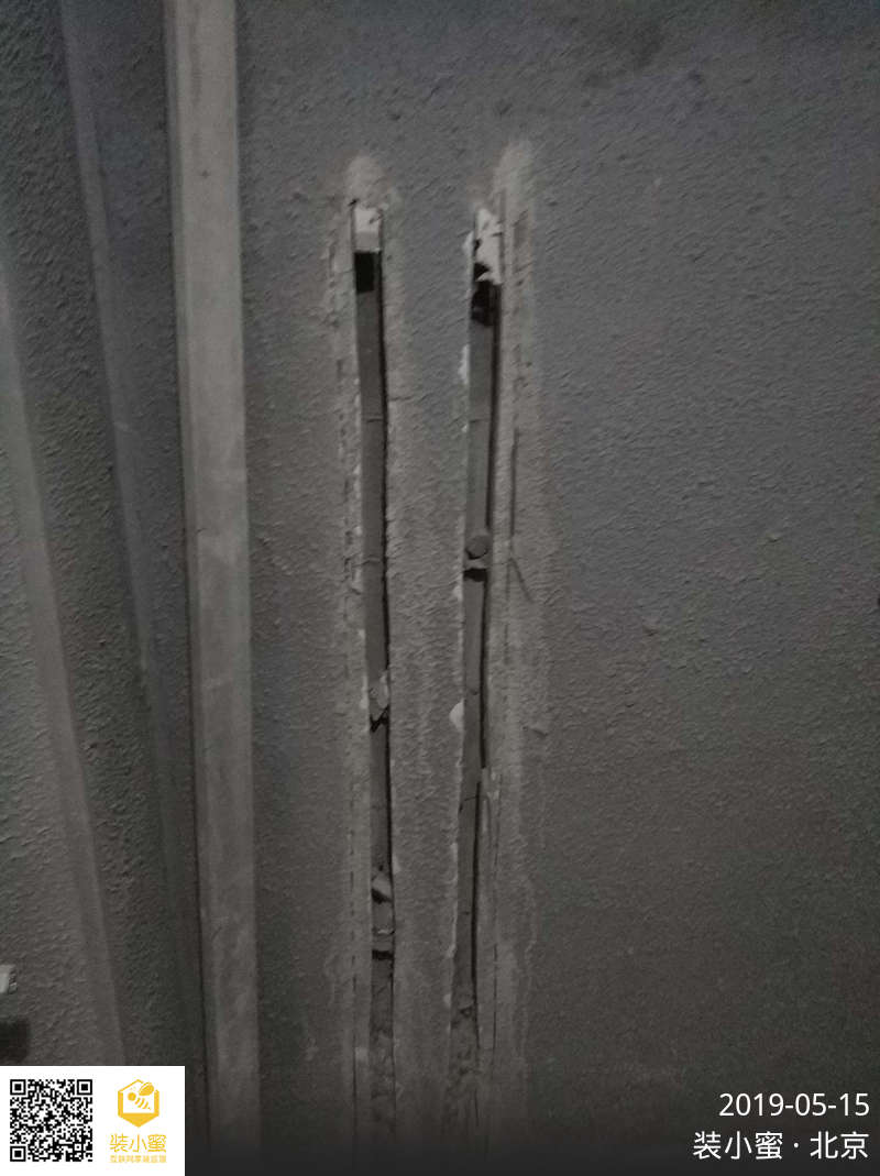

开设墙面横槽,符合技术交底要求
地面布管符合面层材质的相应要求

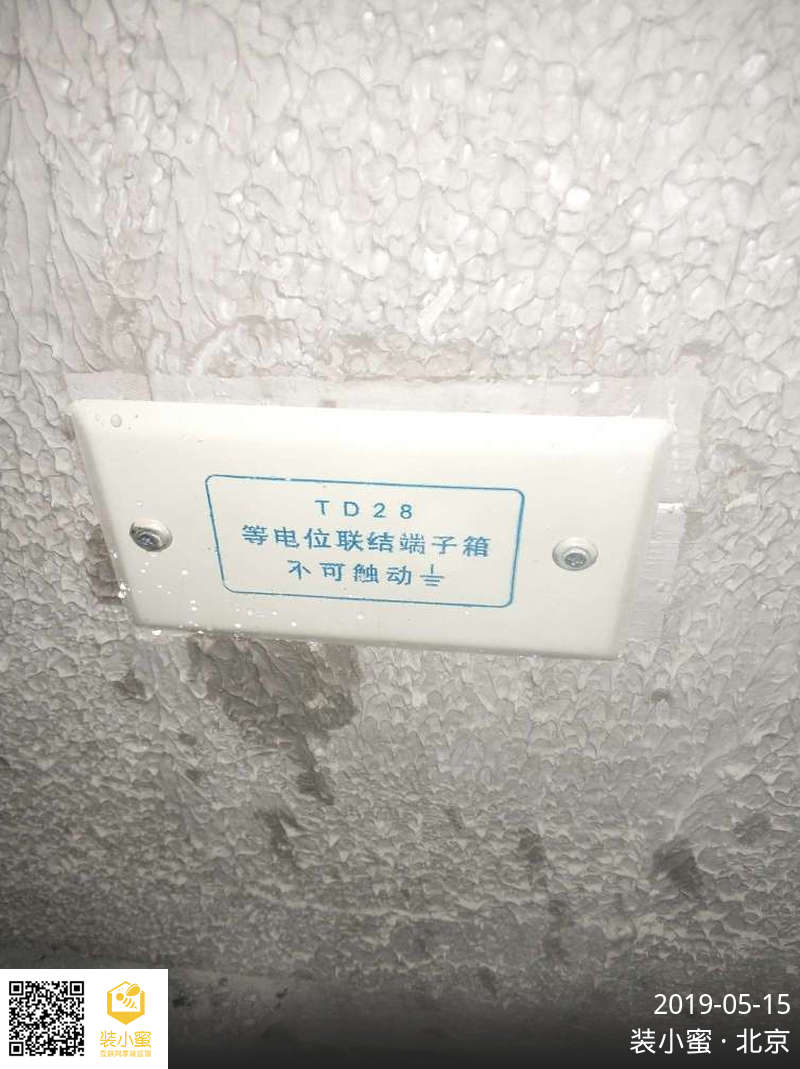

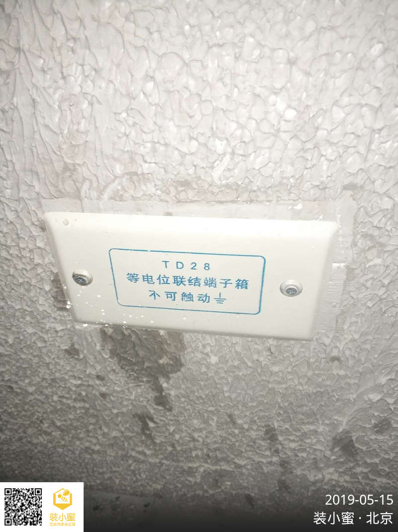

等电位装置原建筑已配备
