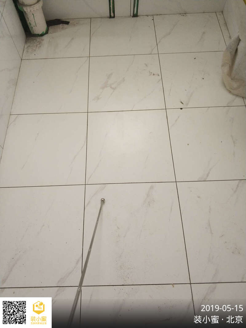

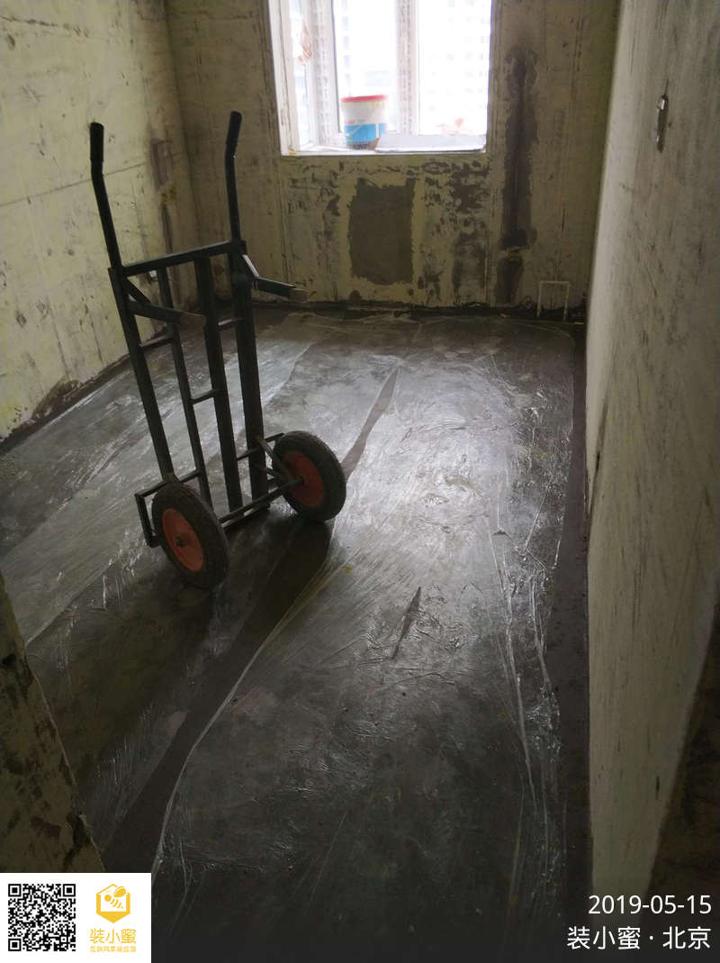

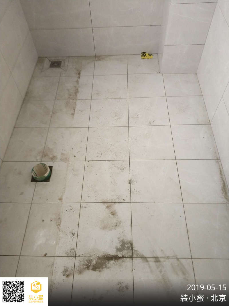

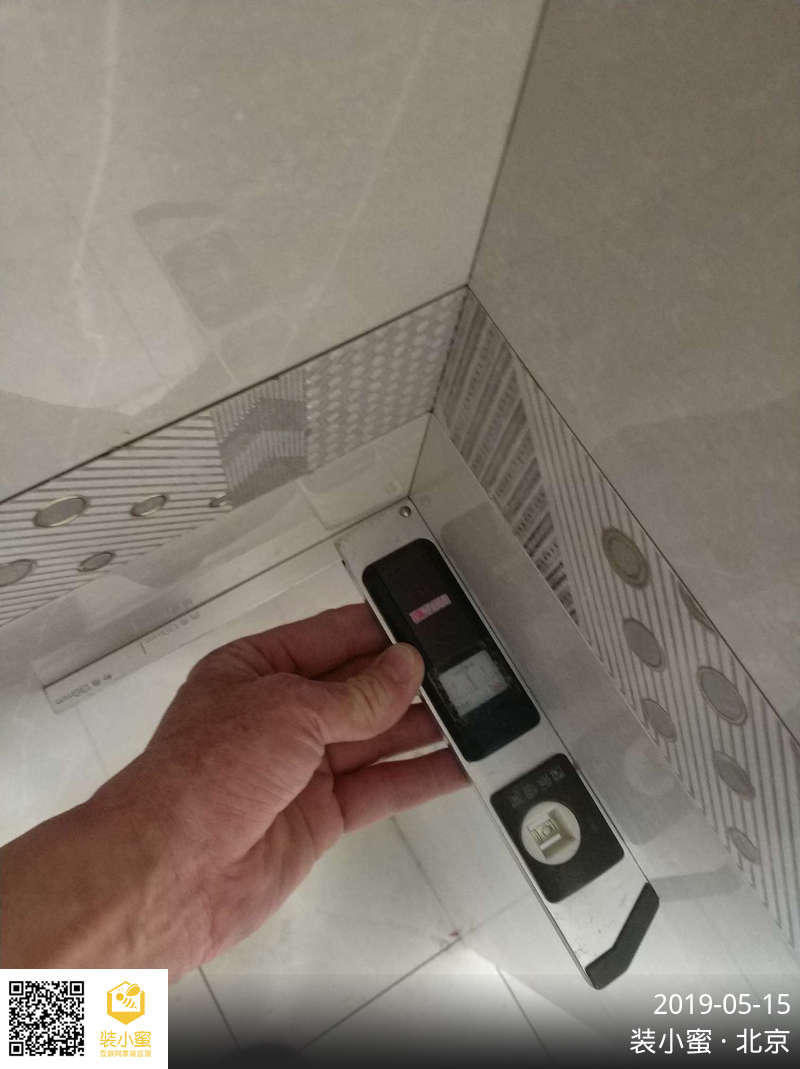

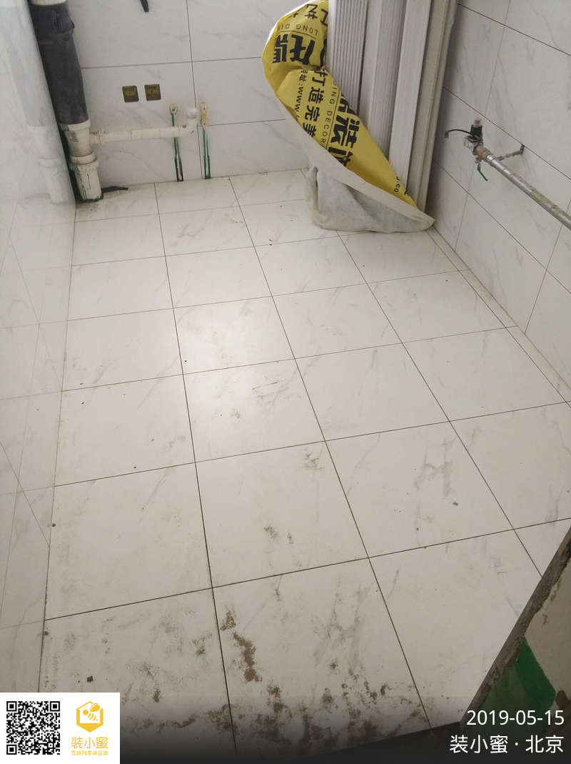

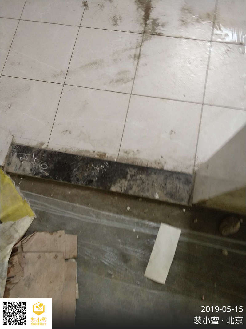

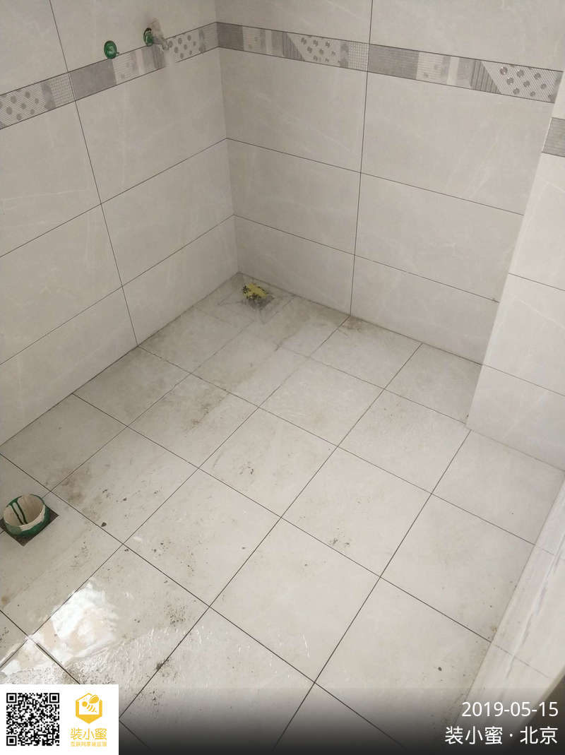

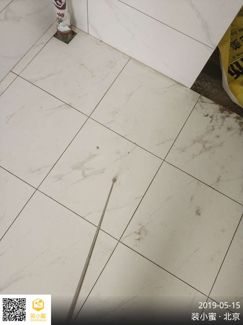

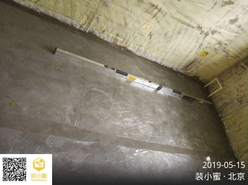

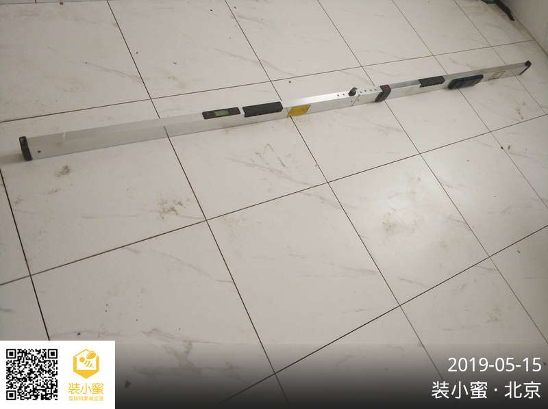

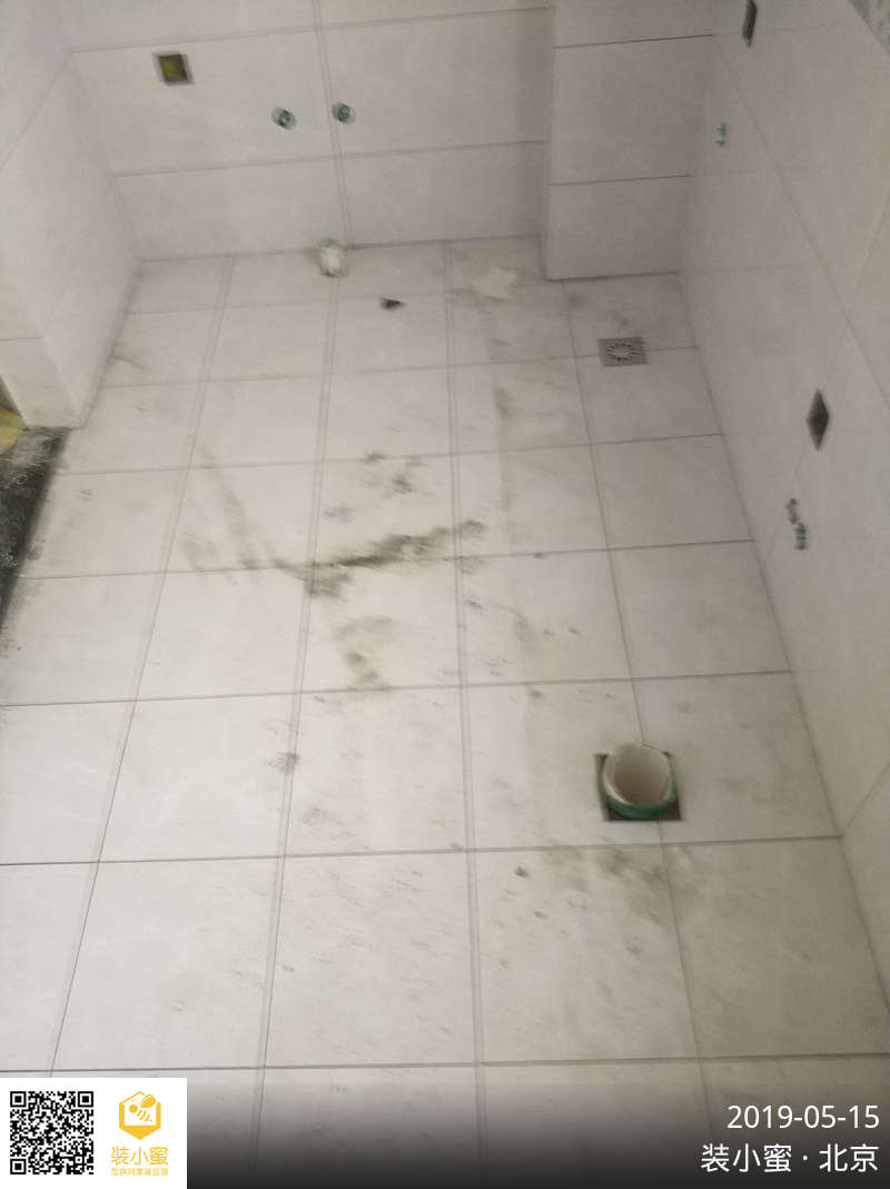

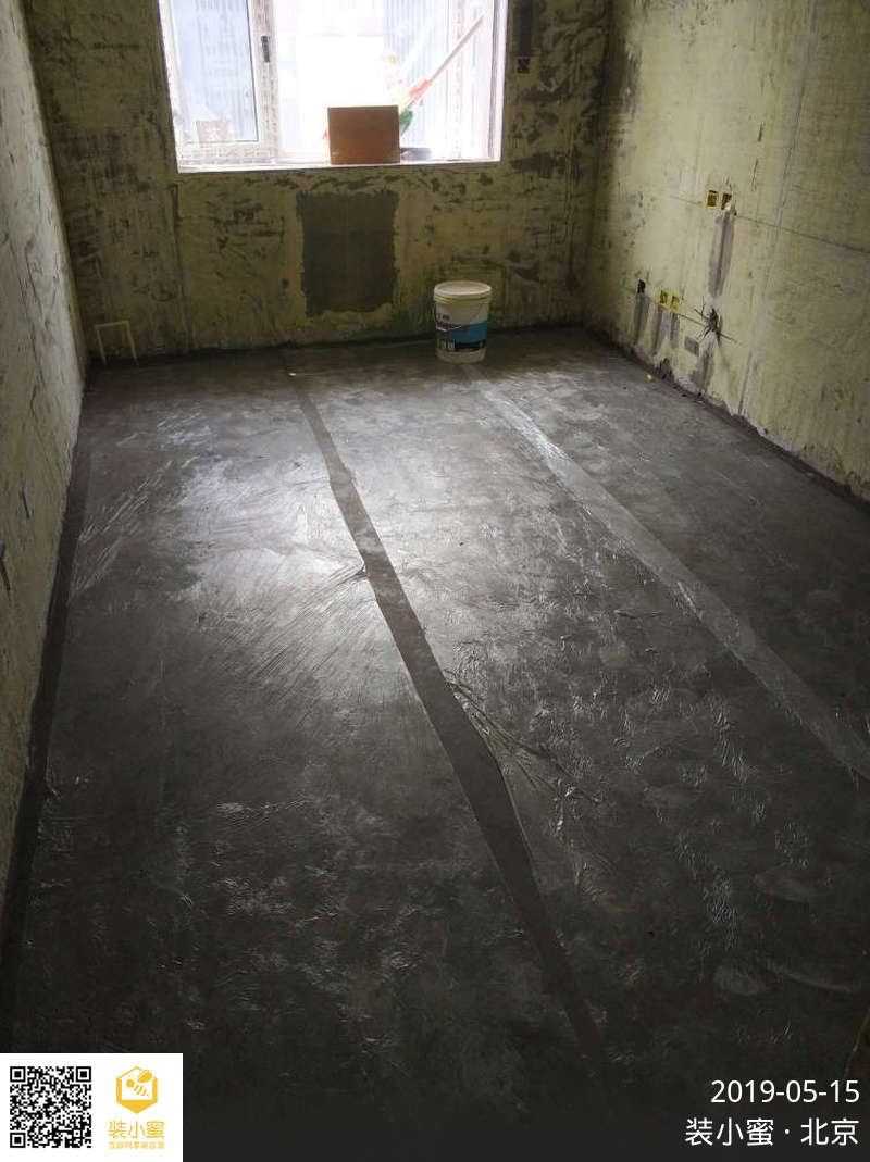

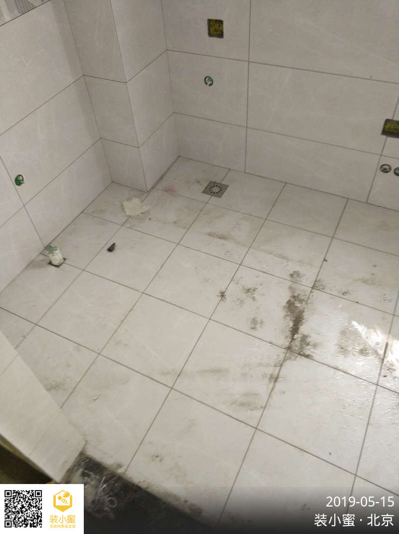

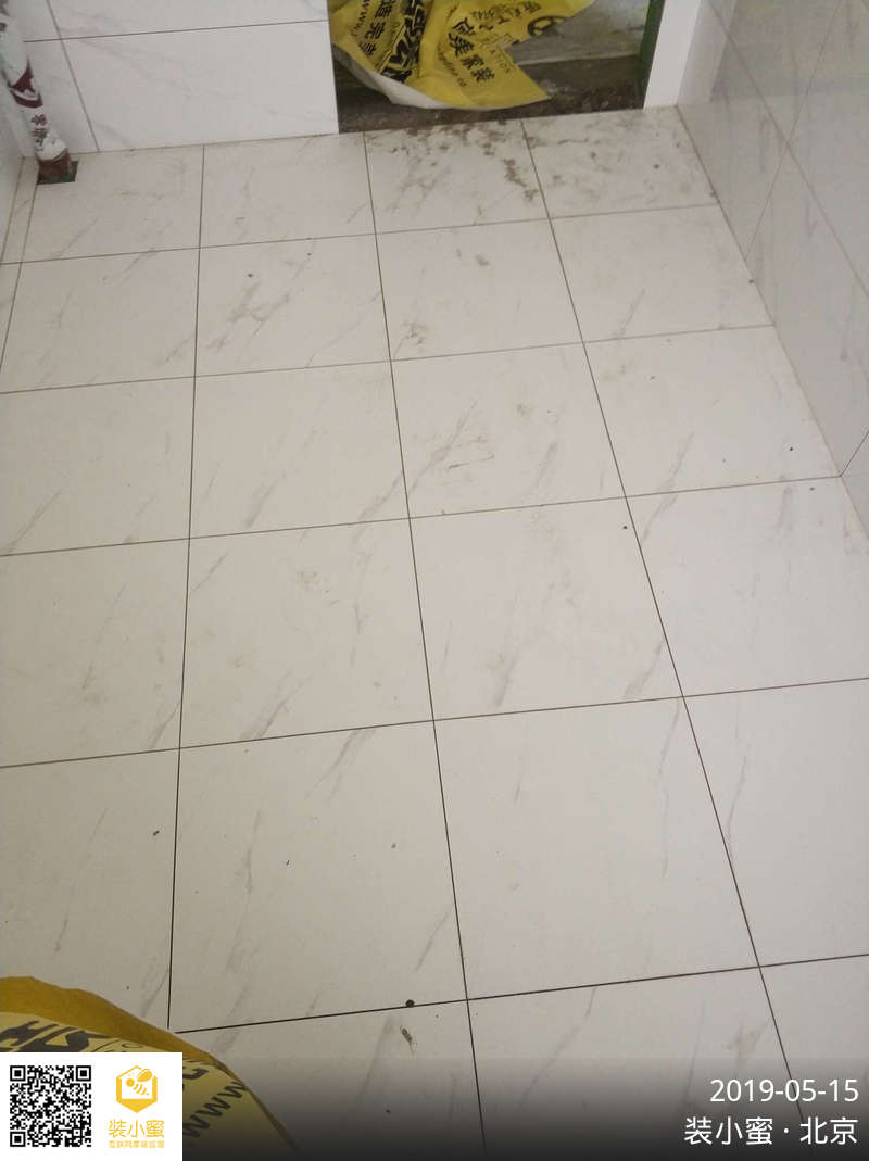

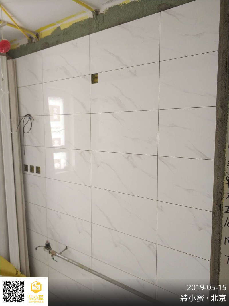

施工进度正常,厨房卫生间墙砖地砖已铺贴完成,客厅,卧室地面找平已完成。

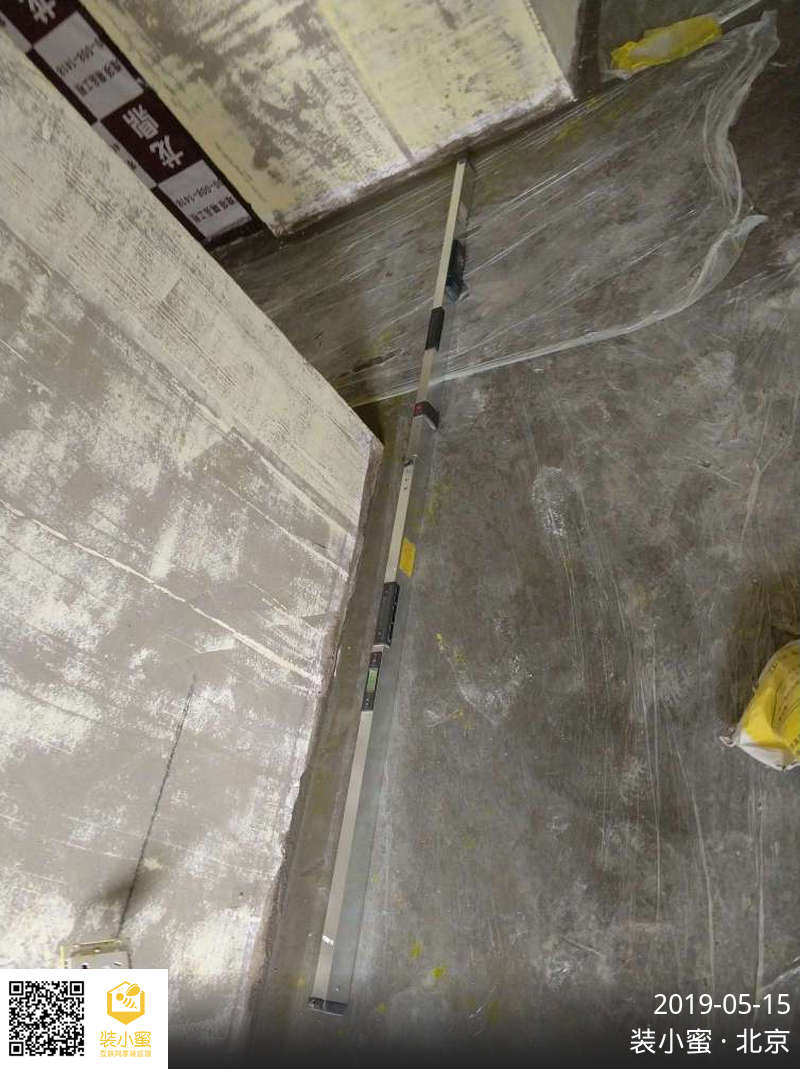

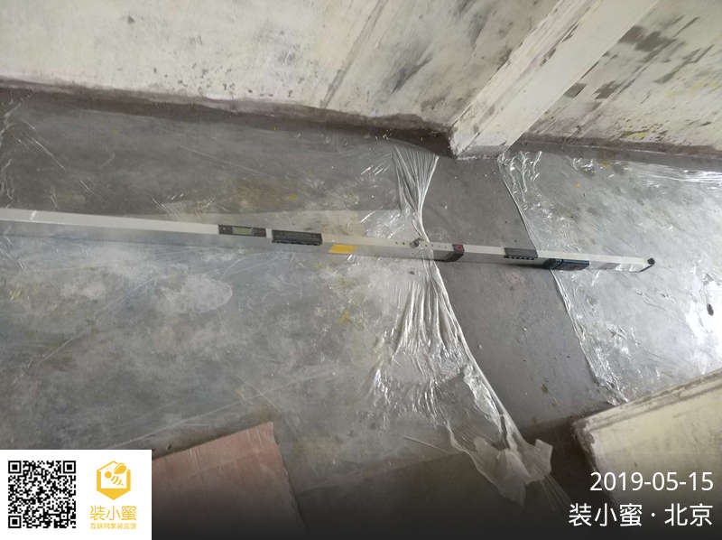

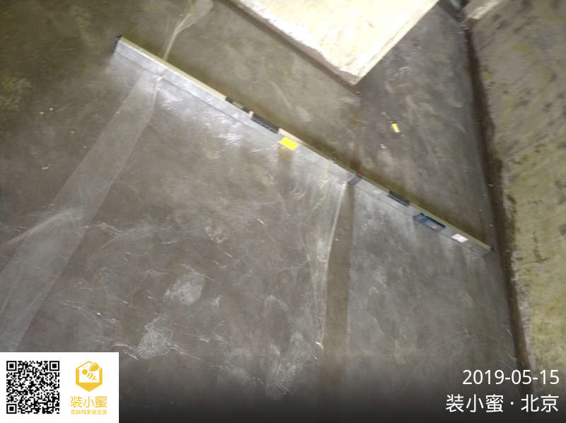

1过道有一处地面找平误差,6mm需要修复,找平。

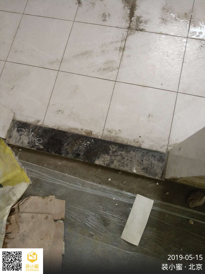

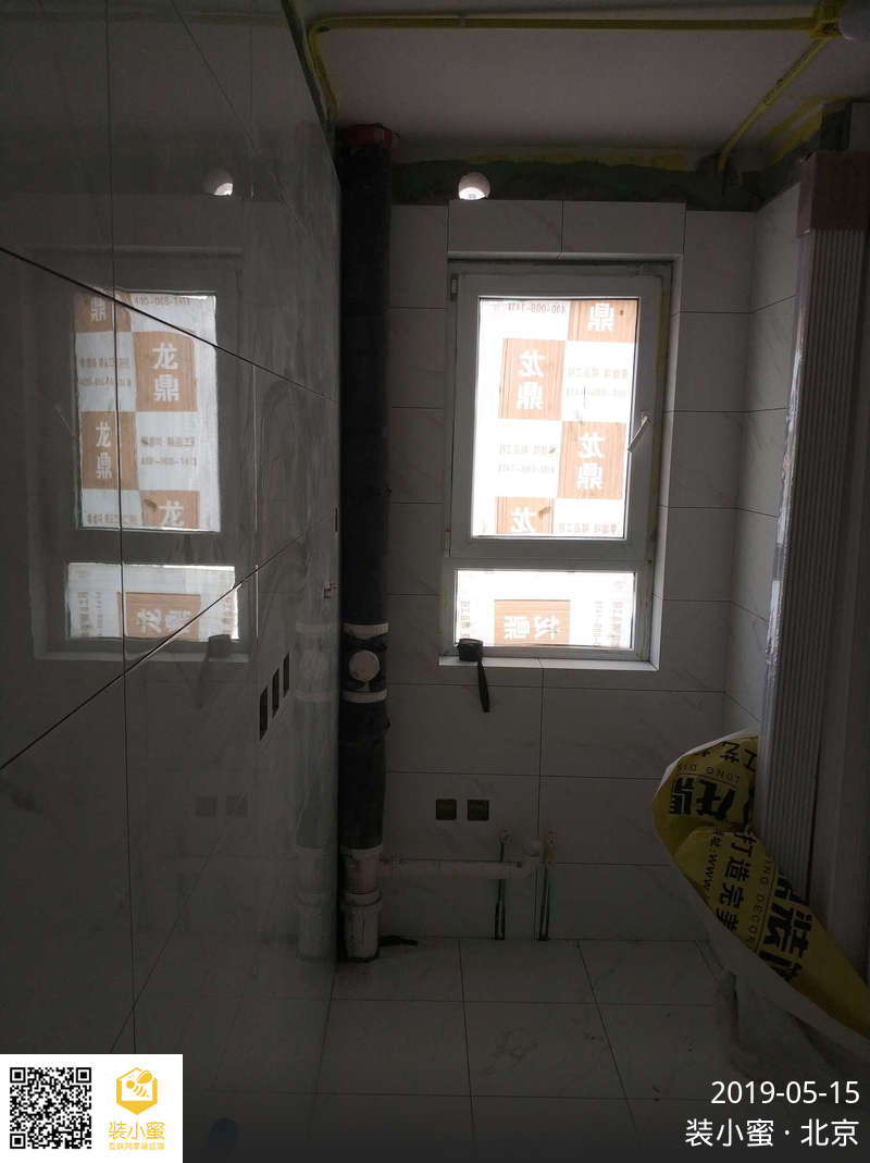

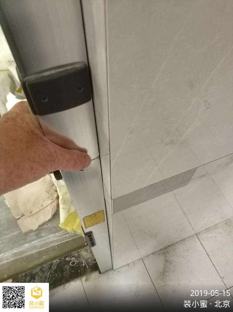

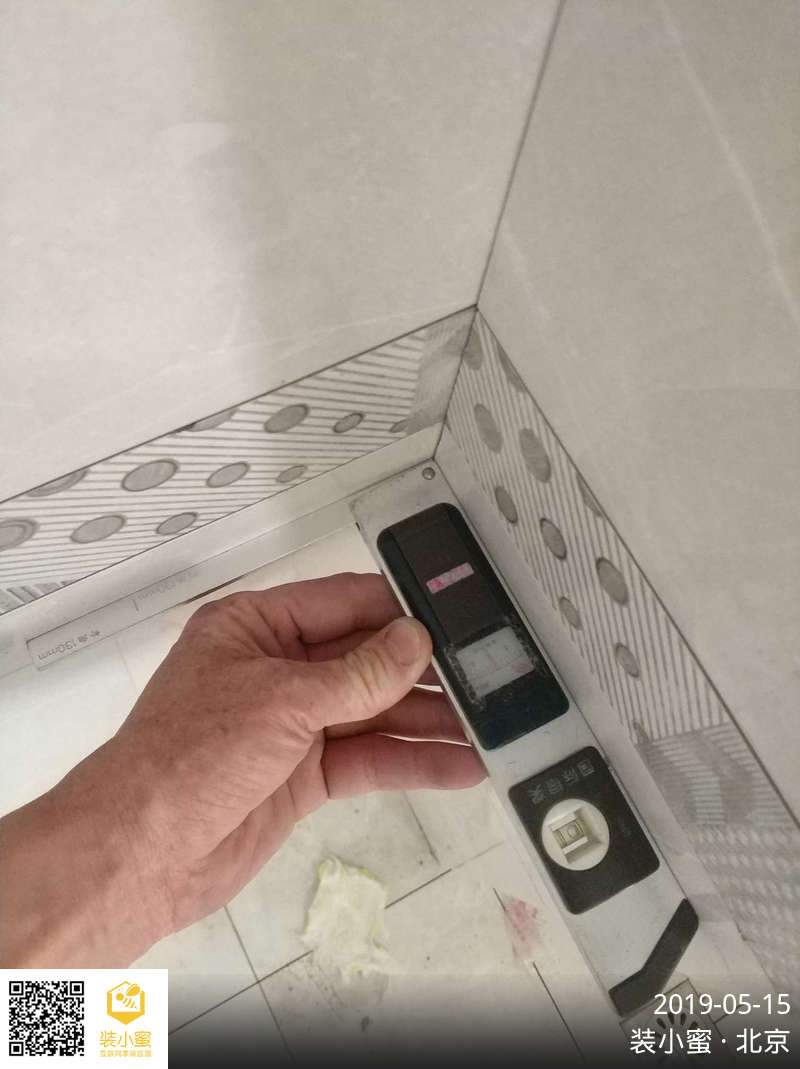

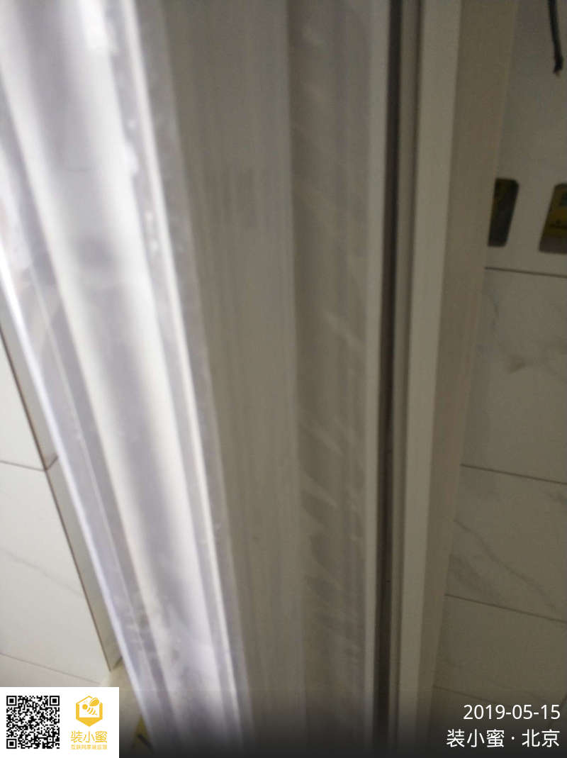

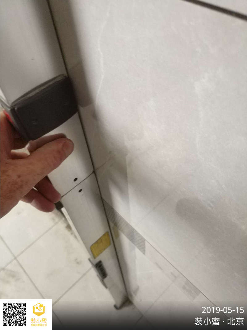

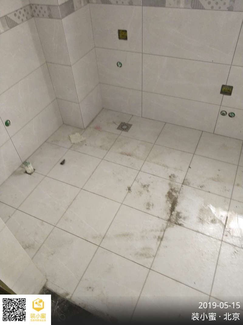

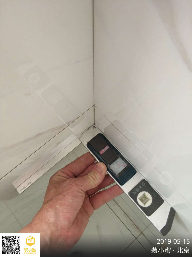

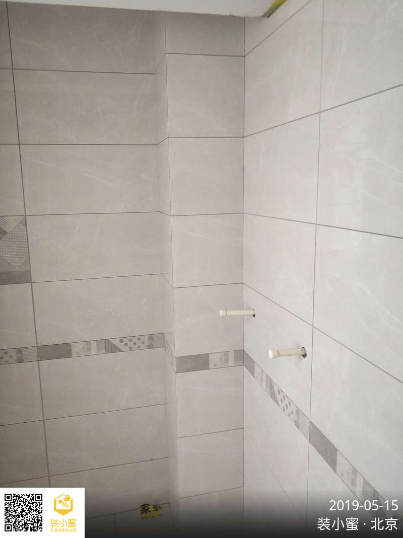

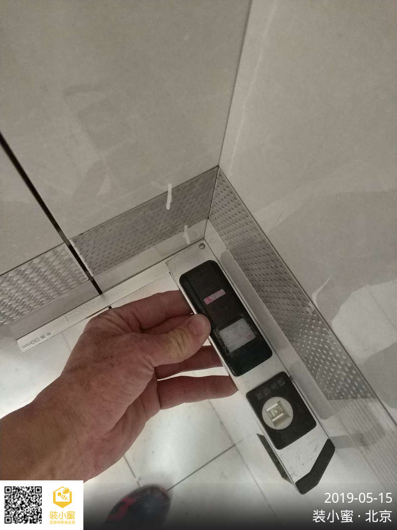

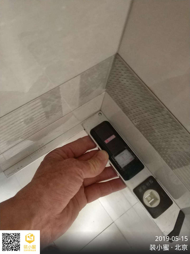

2卫生间里侧门头规范铺贴应该是对缝铺贴,建议调整。

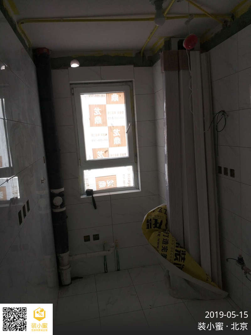

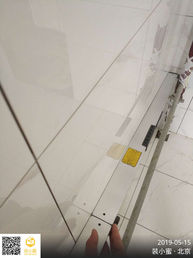

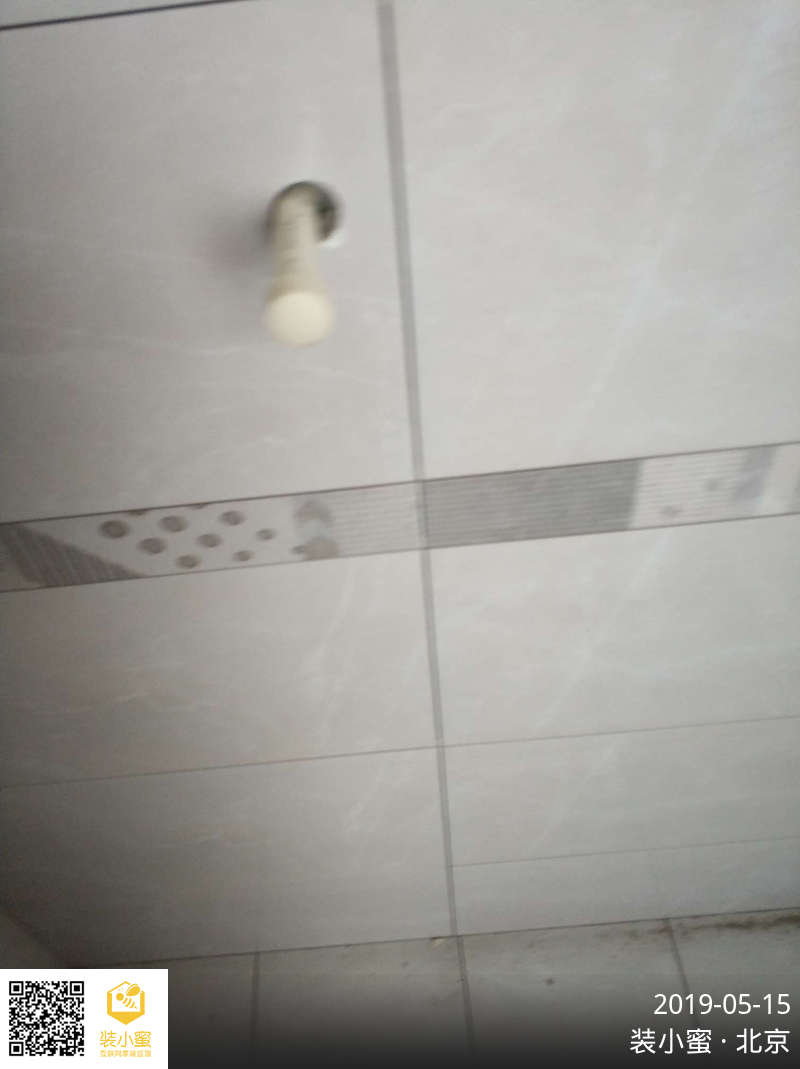

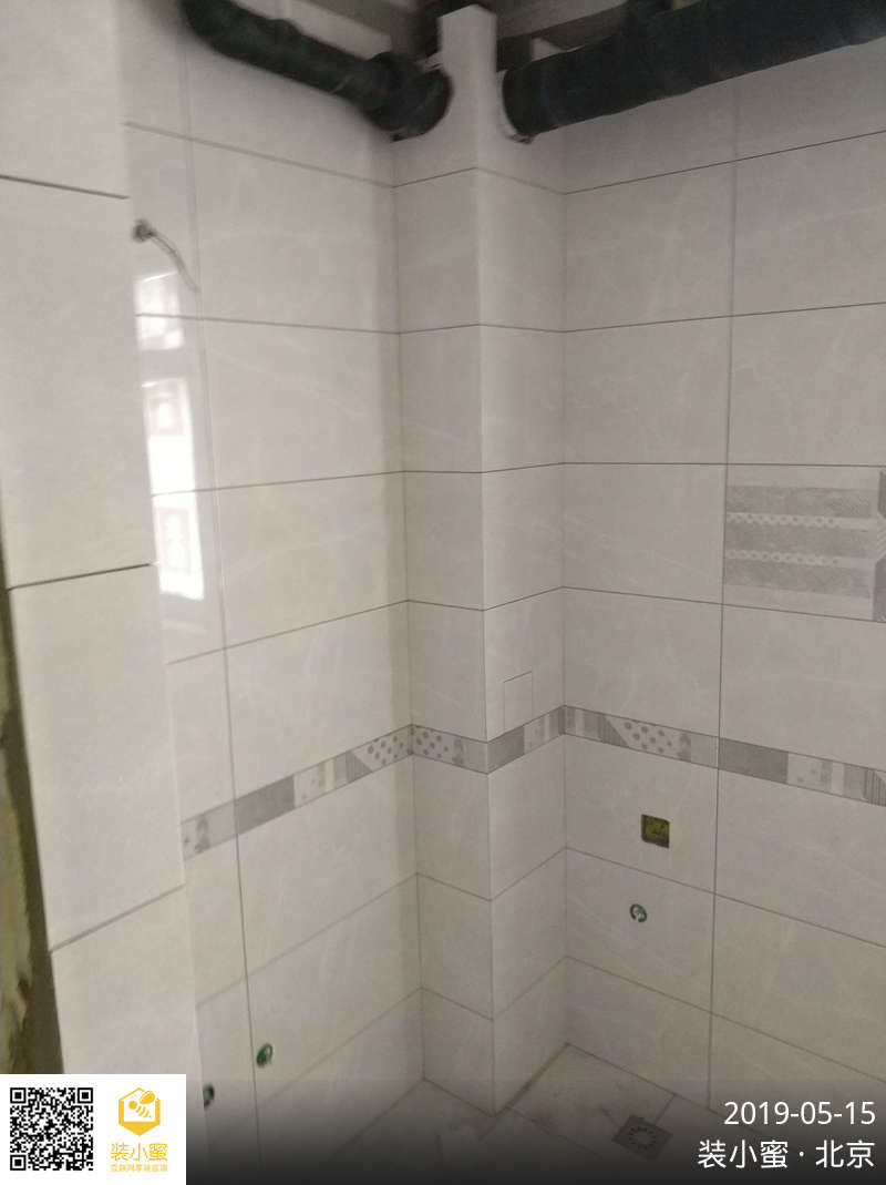

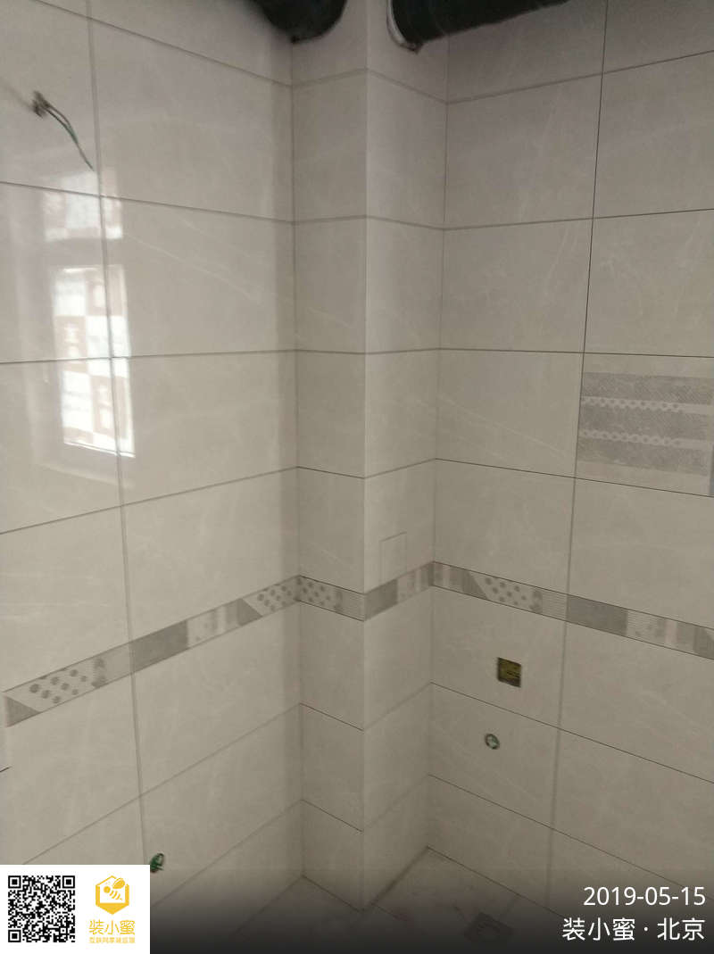

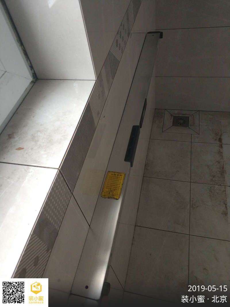

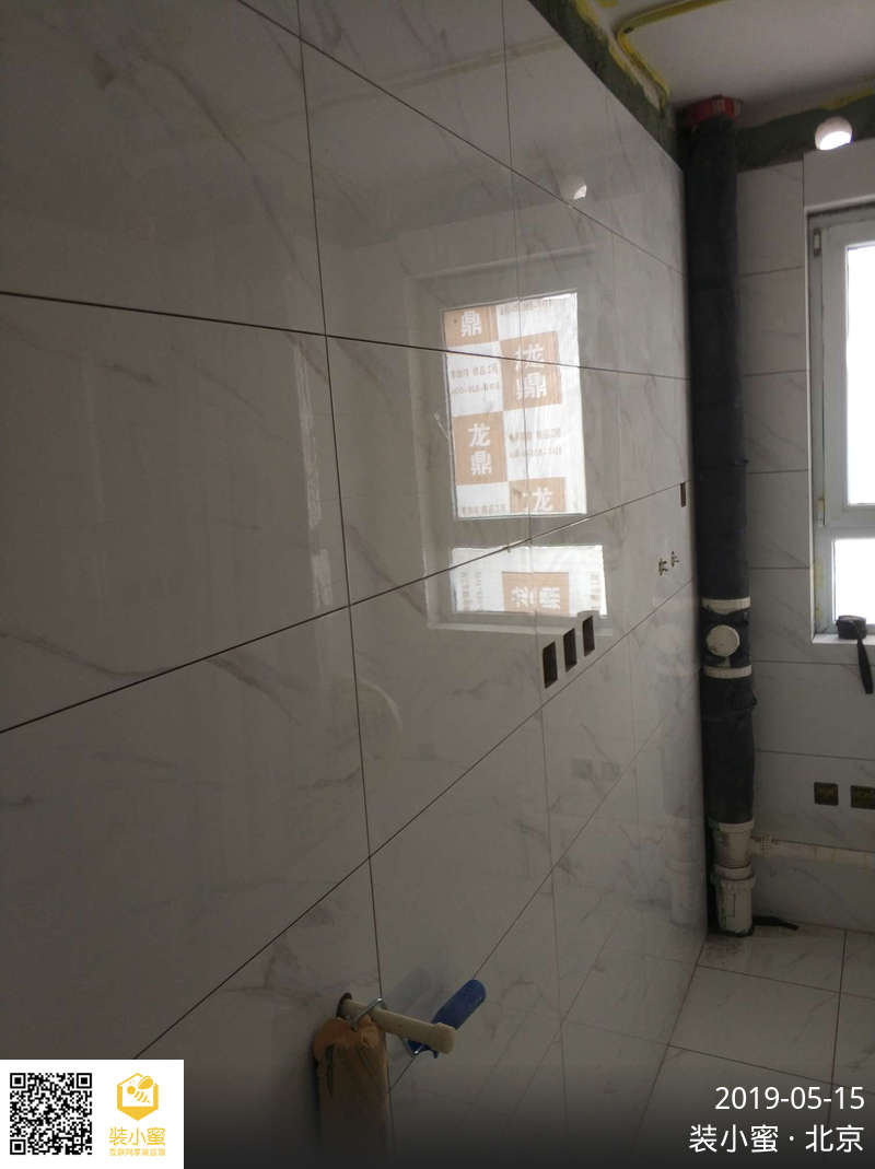

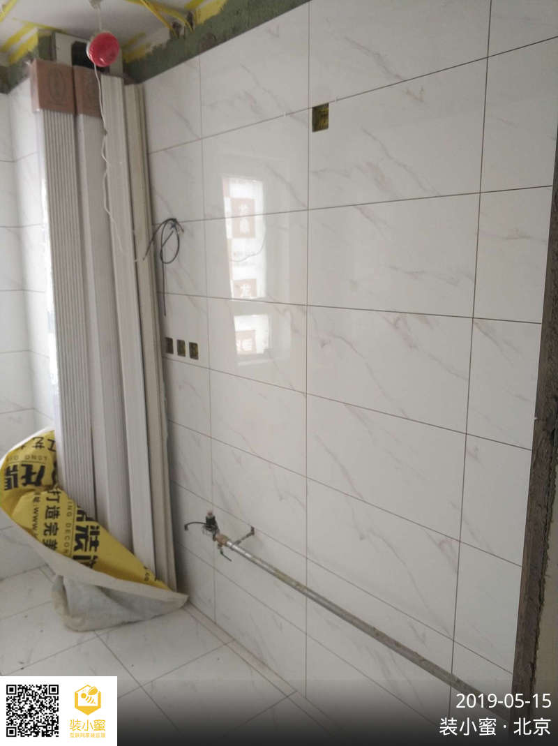

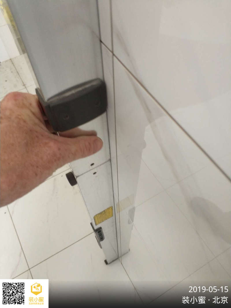

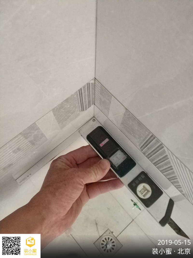

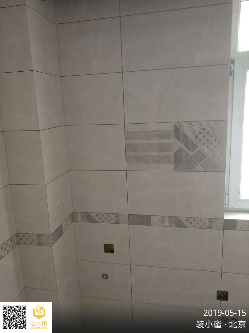

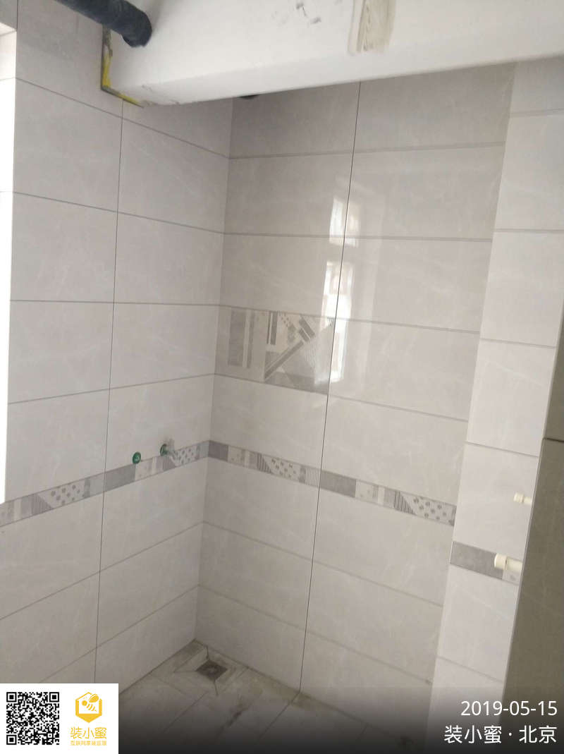

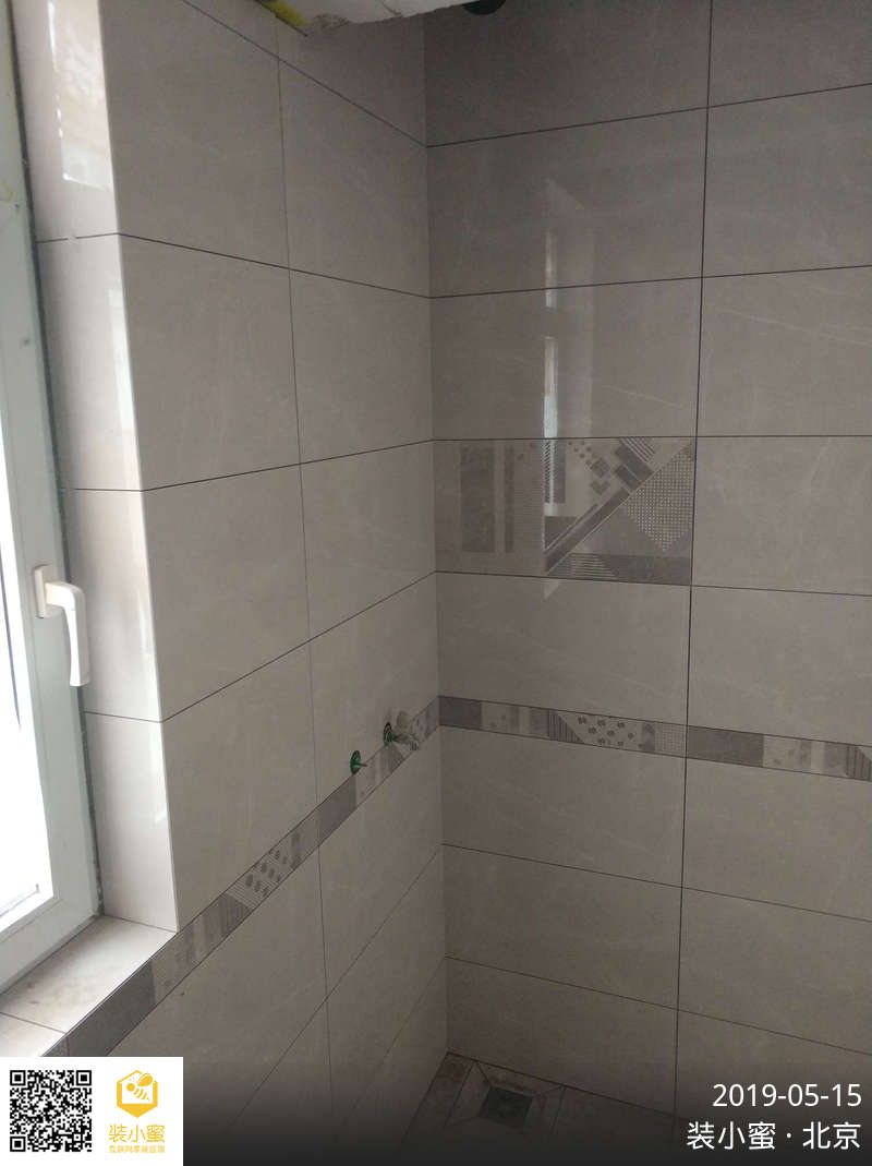

3厨房,卫生间窗户侧面墙砖应该压窗户边,厨房卫生间窗户上沿缝隙较大,建议调整。

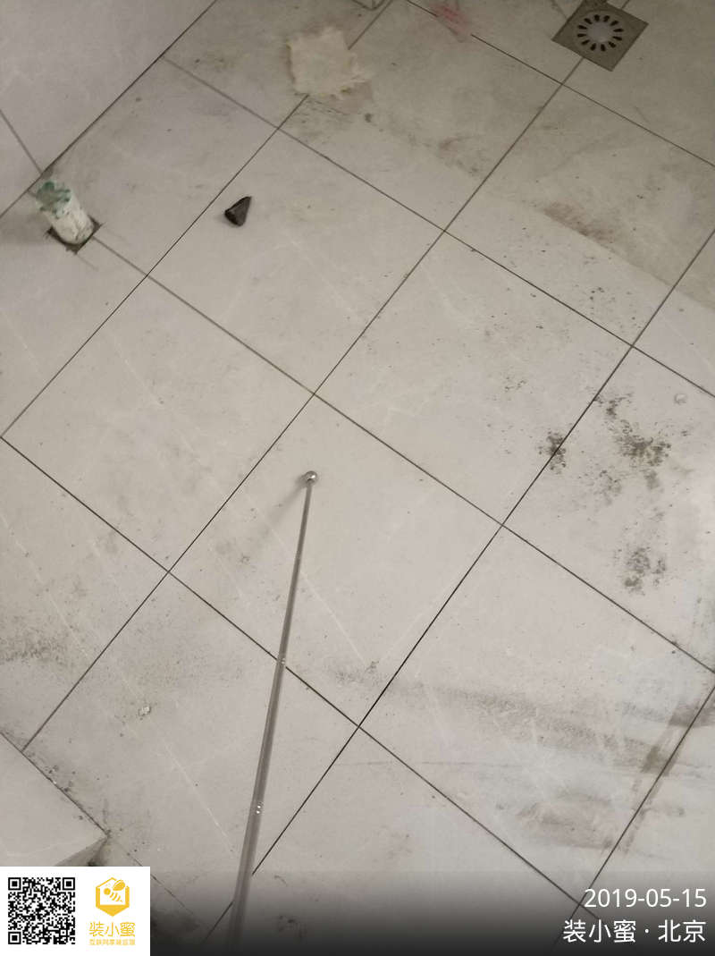

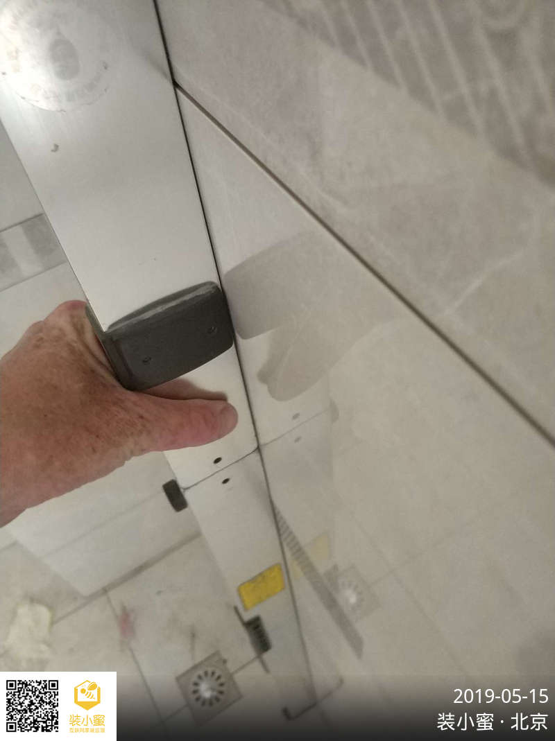

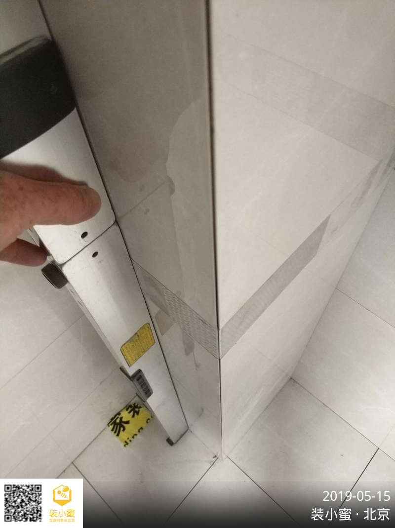

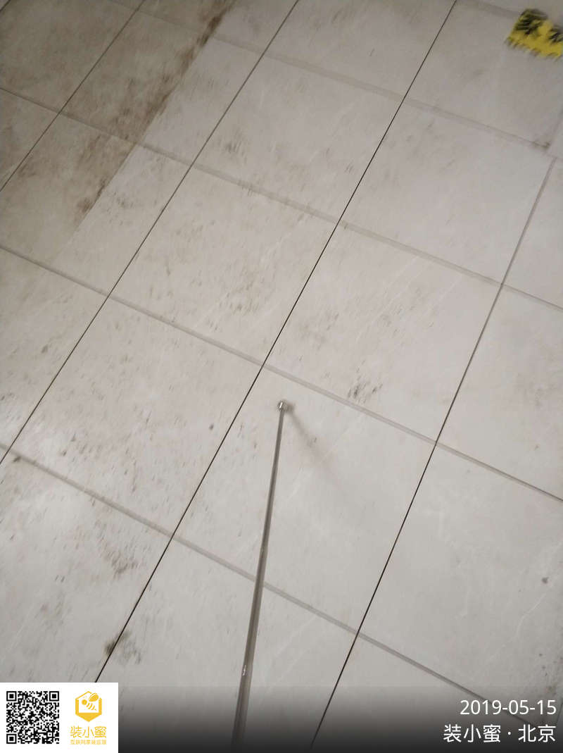

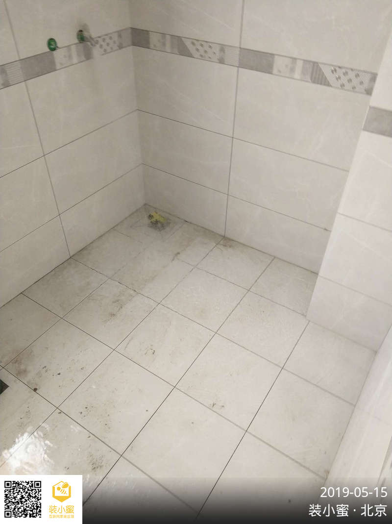

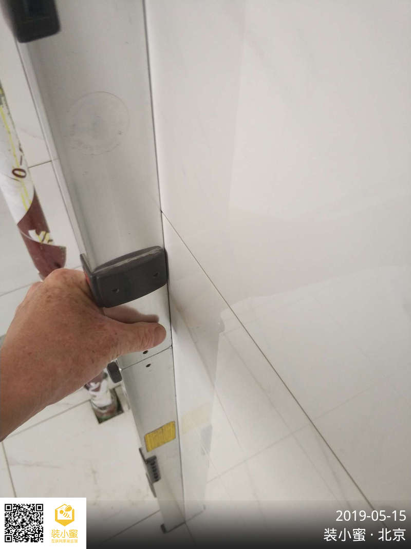

4 卫生间墙砖有一处局部空鼓,需要灌浆处理,现场做标记。
5客厅,卧室地面找平局部有误差,待干透后需要联系地板厂家上门测量地面平整度,以地板厂家测量为准。
6南边卧室东墙有一处空鼓,卫生间门左侧有一处空鼓,客厅去过道过梁有一处空鼓,需要拆除空鼓位置重新找平。

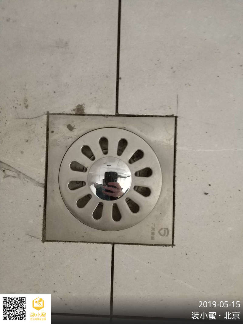

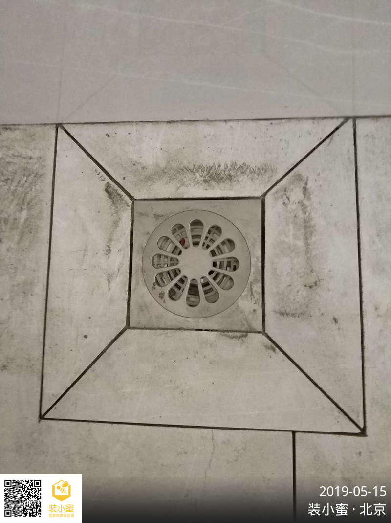

卫生间马桶下水管边缘需要拿勾缝剂补平,避免后期渗漏。

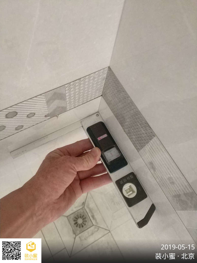

精找平层(地板)表面平整符合要求
符合标准:16项
精找平层(地板)表面质量无明显缺陷
地面砖(石)铺贴平整,符合要求
湿区地面砖坡度符合要求
卫生间干区地面砖坡度符合要求

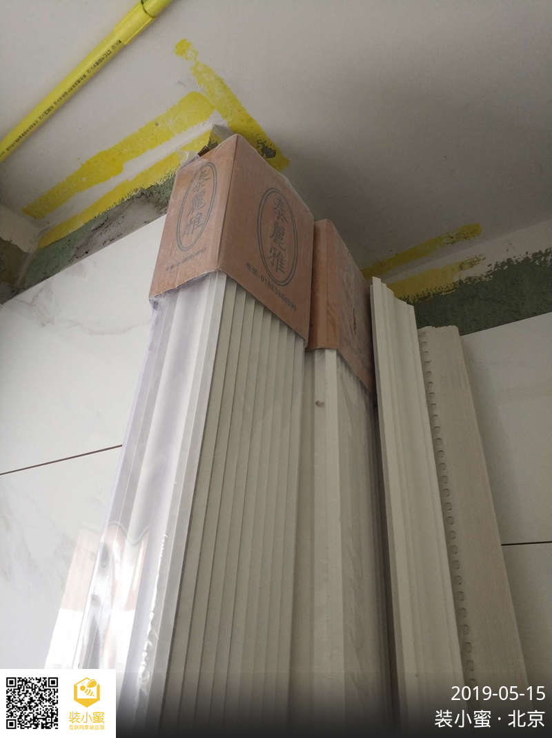

石膏线
底层石膏
耐水腻子
