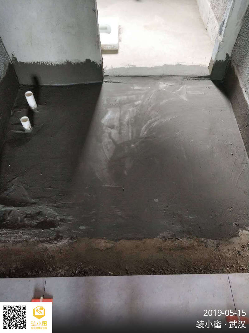

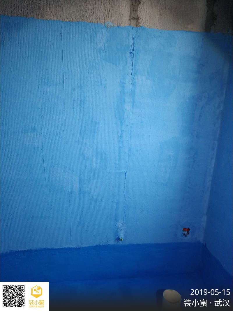

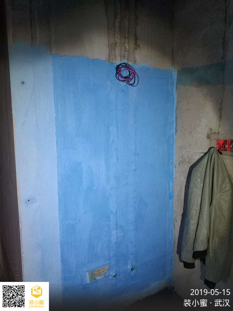

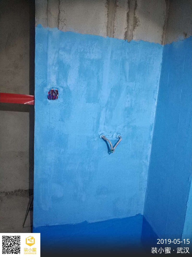

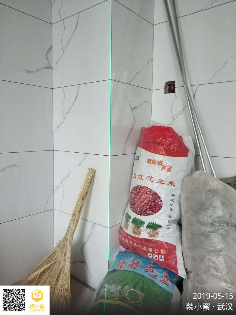

1.设计方案,卫生间干区和过道地砖通铺,无门槛石,阳台和客厅地砖通铺,无门槛石。防水存在隐患,后期阳台和卫生间干区,地面有明水需及时清理。客户认可。

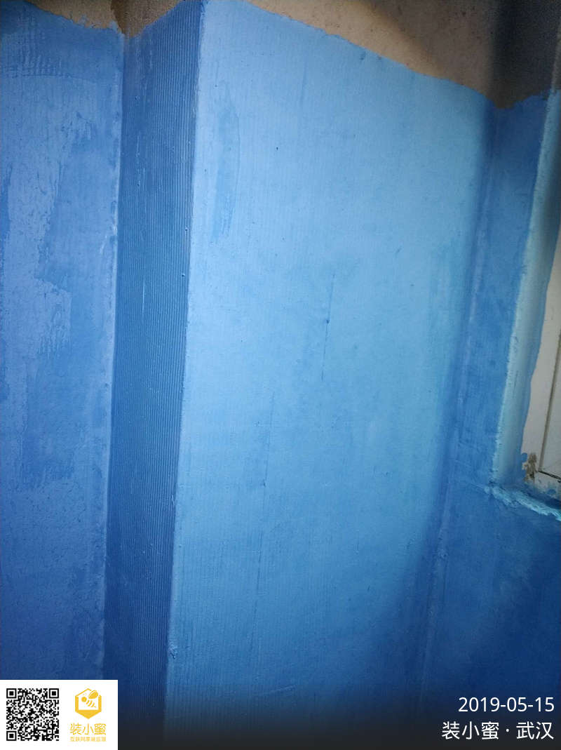

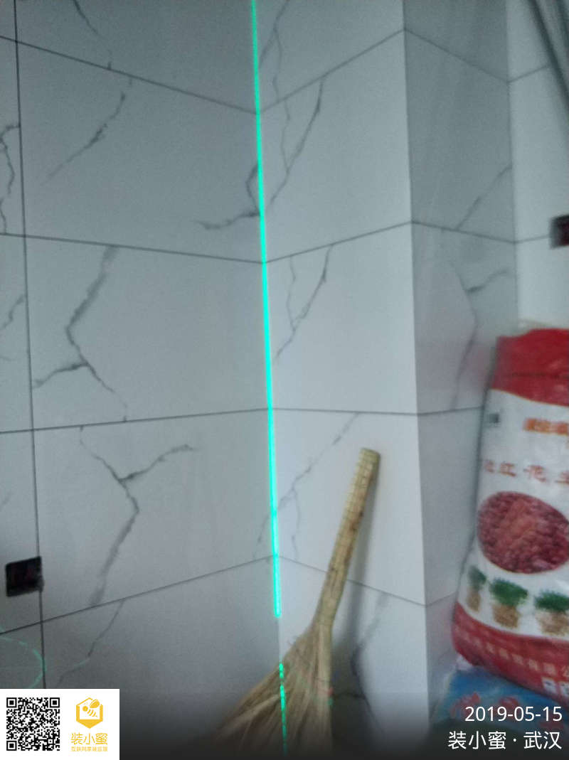

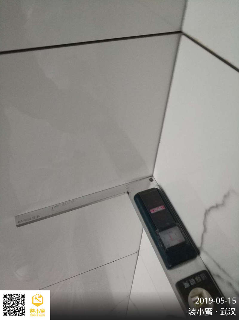

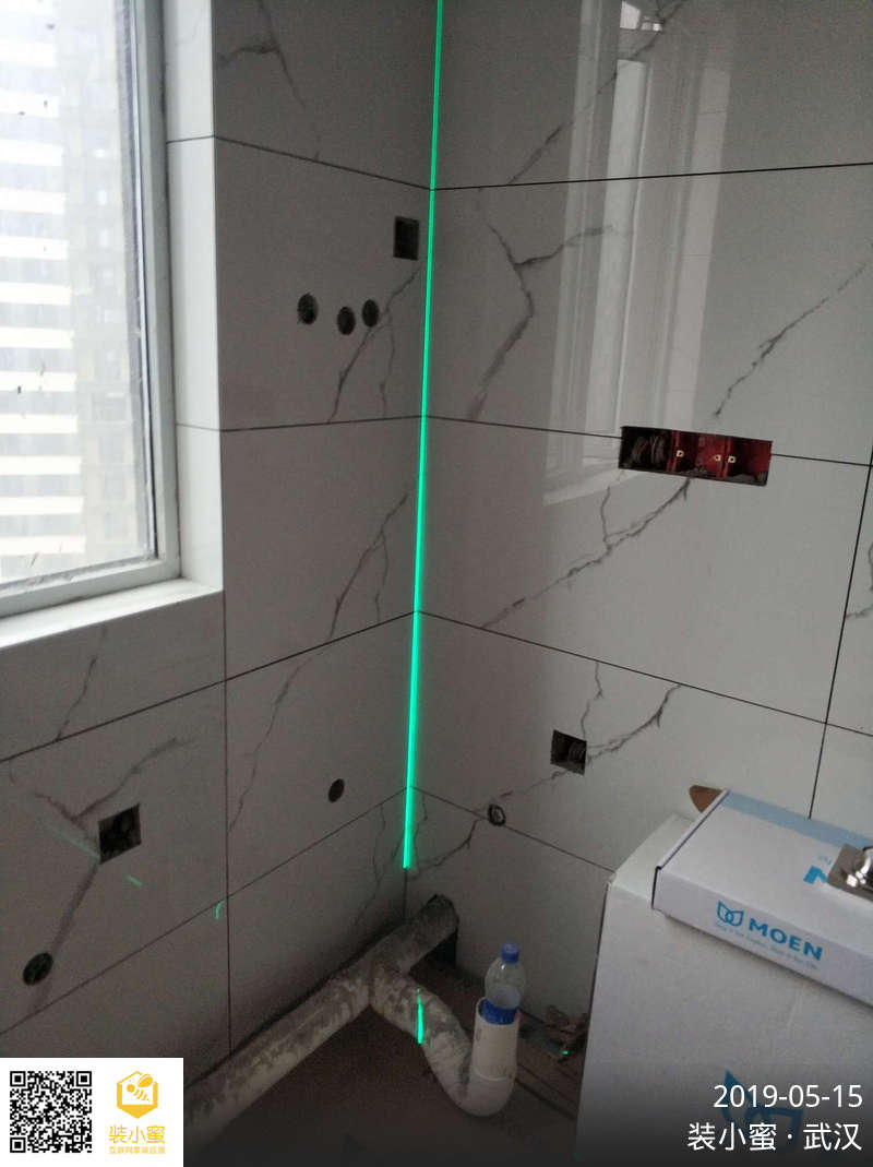

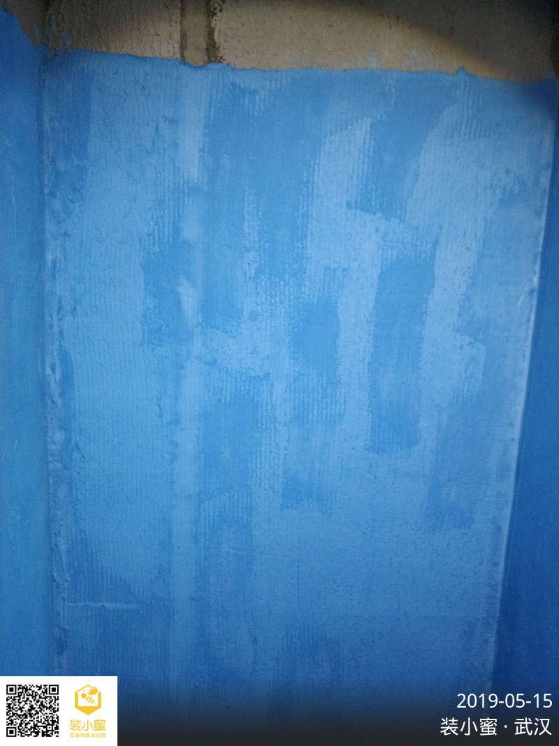

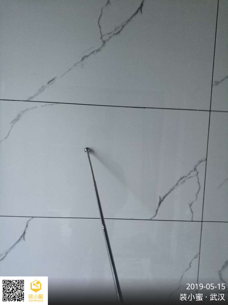

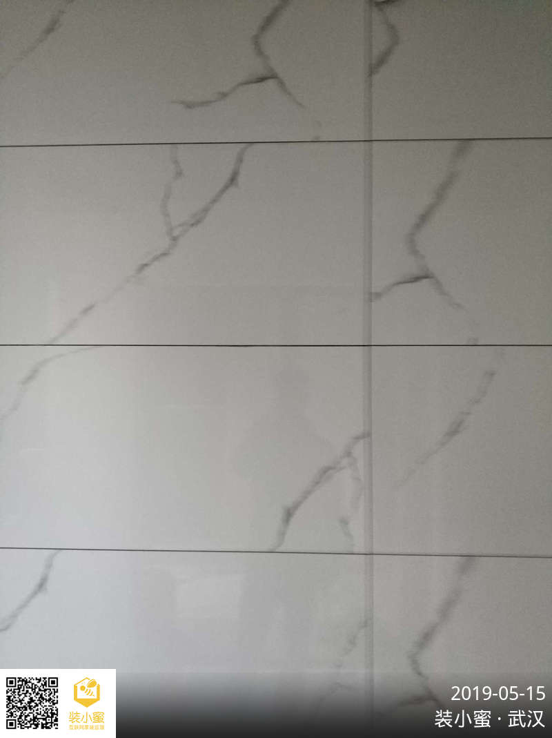

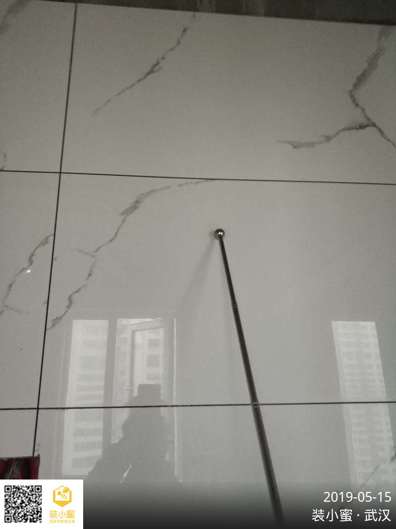

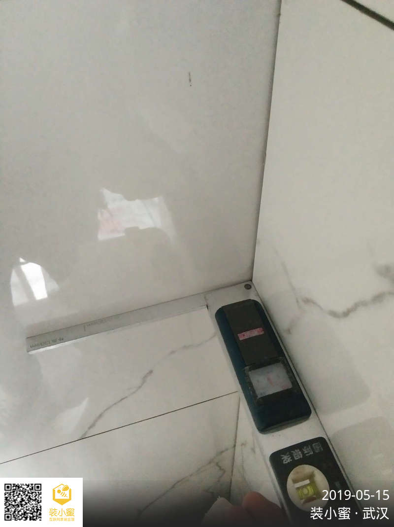

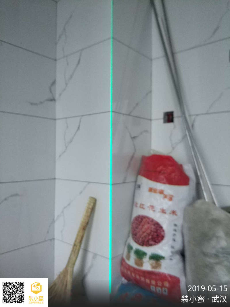

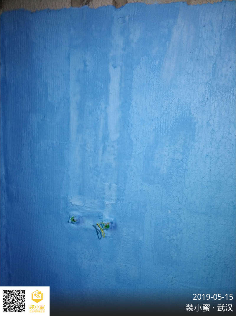

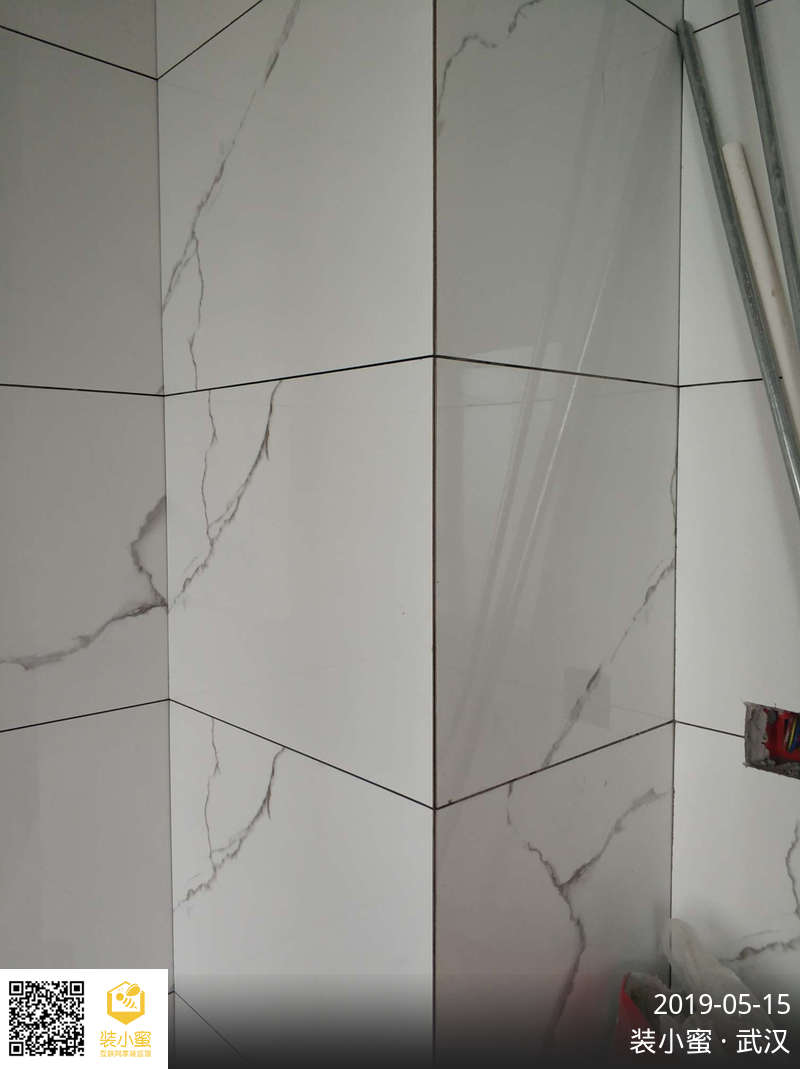

卫生间墙地面防水涂刷均匀,无漏刷,无砂眼裂纹,厨房墙砖垂直度、阴阳角方正度符合要求,无空鼓。

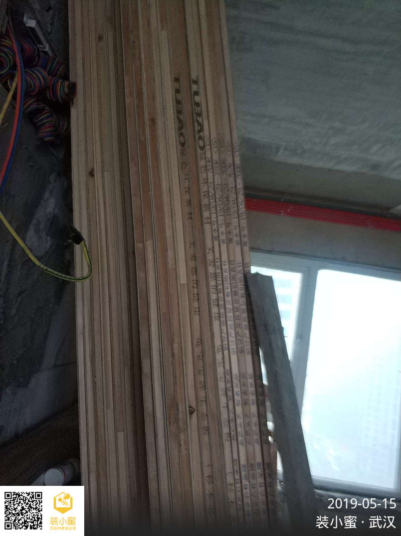

木工交底:

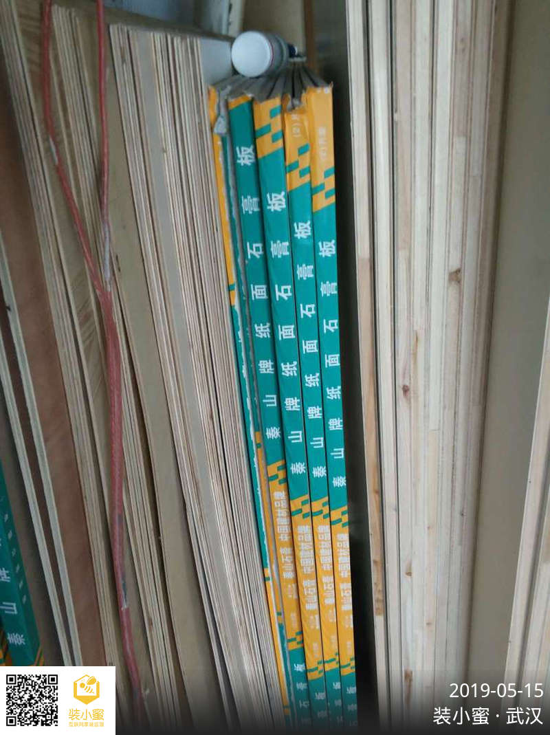

全房使用轻钢龙骨,复杂造型轻钢龙骨无法施工就用木龙骨过木芯板。轻钢龙骨使用铆钉固定。
工人离场需关闭水阀和总空开。

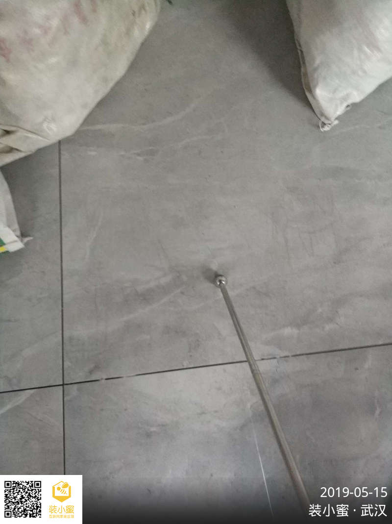

门槛石与安装符合要求
已解决隐患:6项

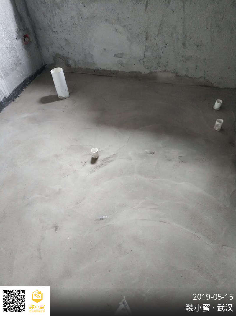

原基层闭水试验结果符合要求
原基层闭水试验结果符合要求
符合标准:18项

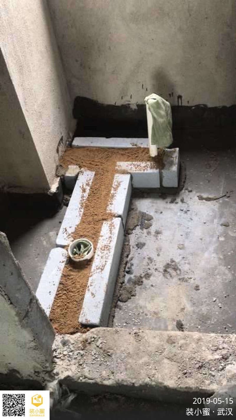

填充层施工与材料使用符合要求
墙面干区防水层施工区域符合要求

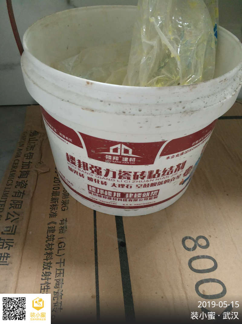

瓷砖粘结剂
石膏板

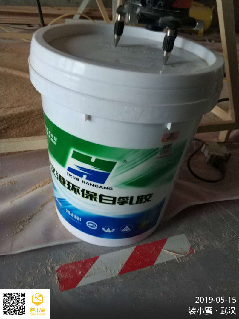

白乳胶
大芯板
