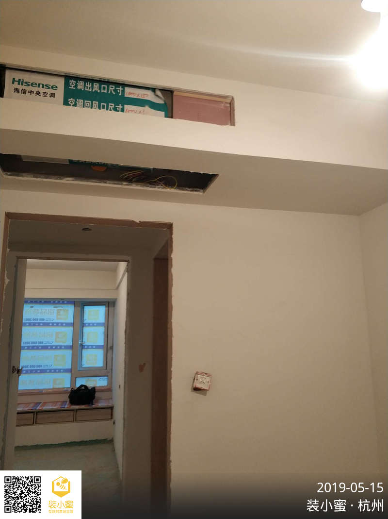

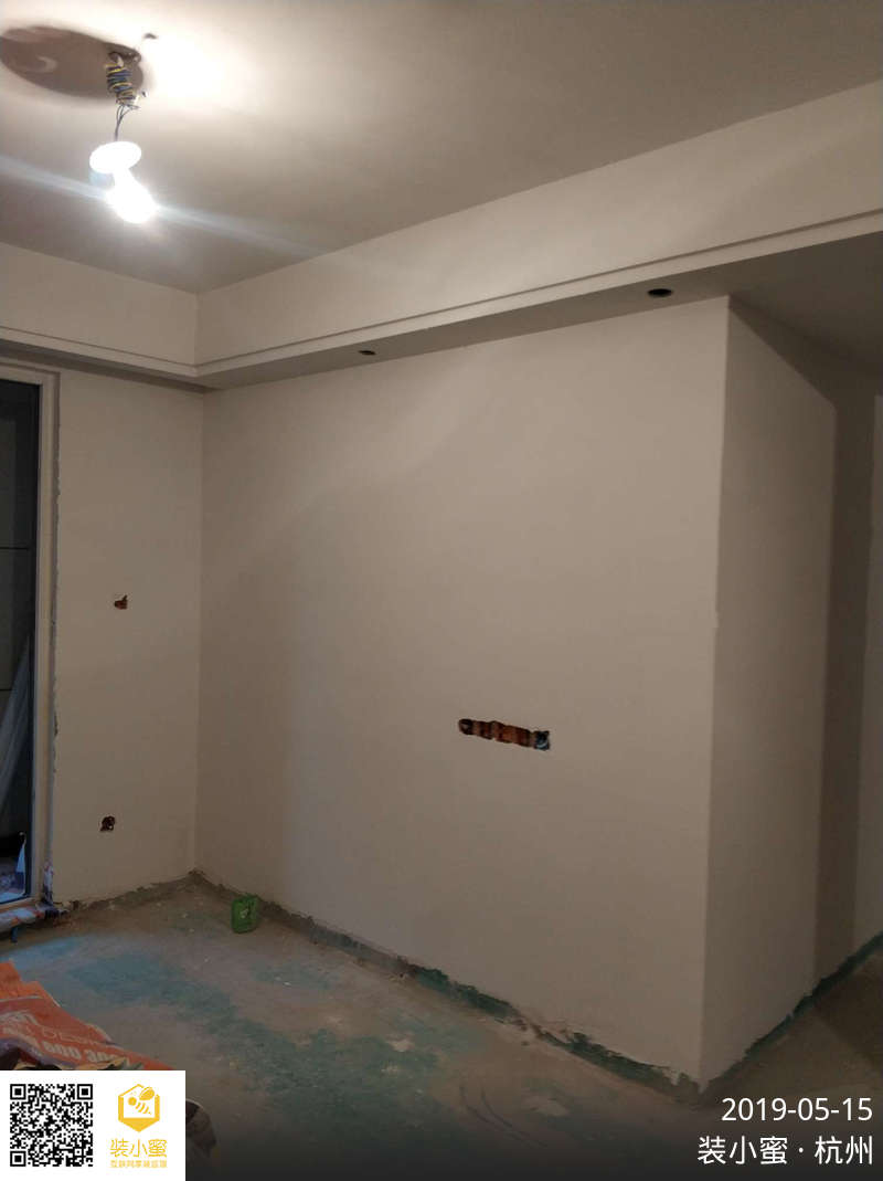

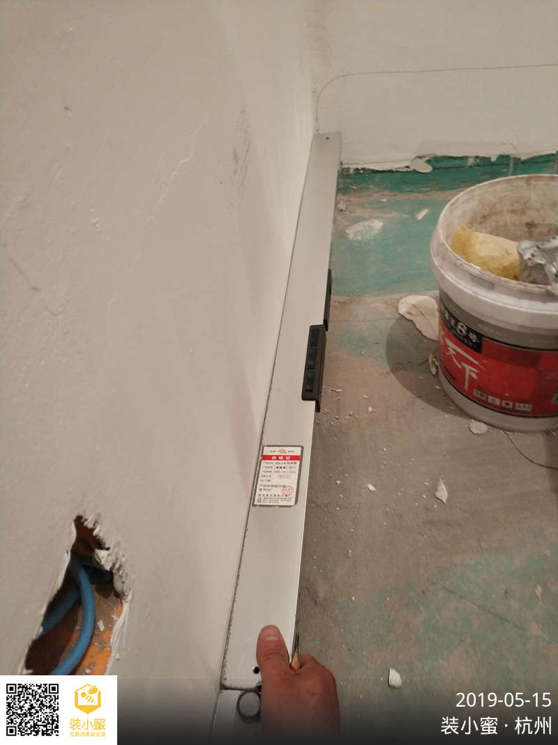

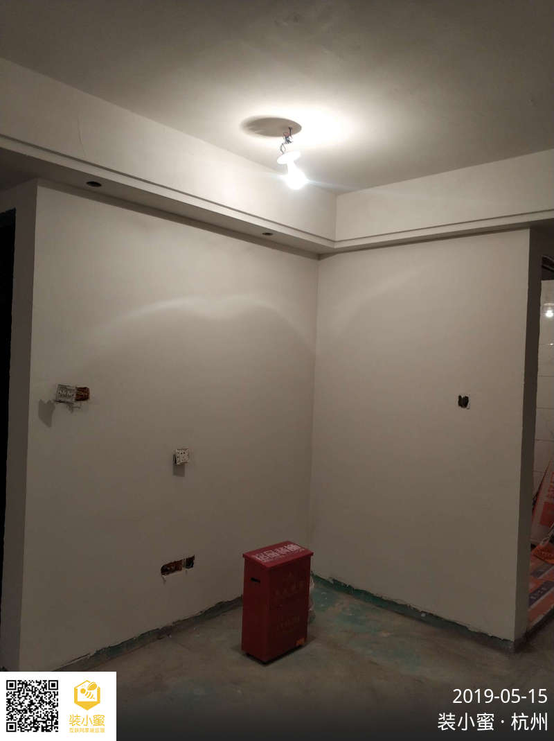

全房墙面已上了两变腻子,目前施工进度正常。

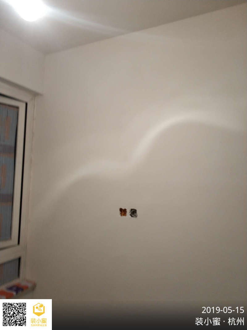

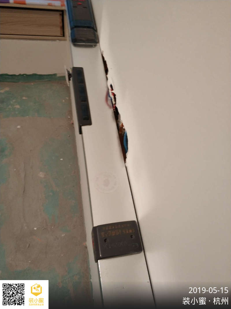

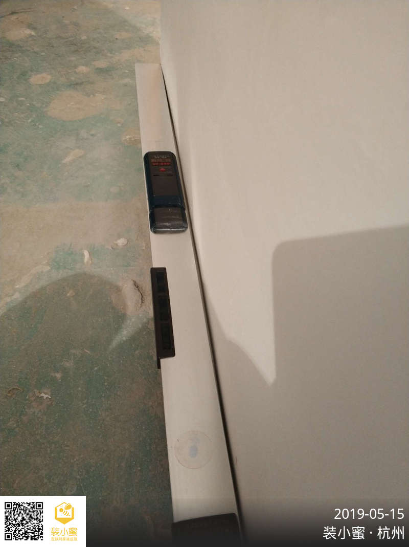

1/主次卧室部分踢脚线上平整偏差大需要加强腻子找平。
2/书房门套、主卫门套面有偏差大,需要加强腻子找平。

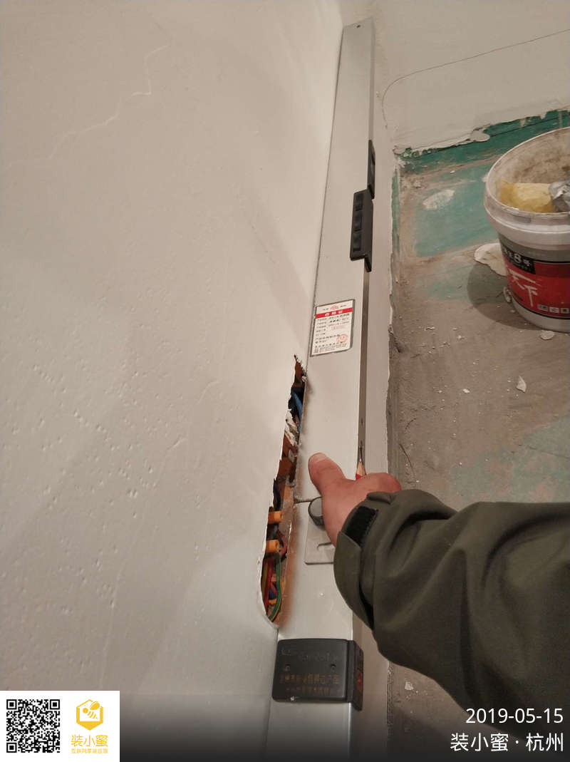

3/部分开关插座中间缝隙不平整需要加强找平处理。
4/主卧书房窗台大理石下口缝隙未填实,需要加强修补。
5/全房墙面踢脚线区找平偏底,建议全房踢脚线区预留2公分位置,后面踢脚线上上比较平整直。以上问题现场以做标记。
1/等干透后做第二次面层腻子。
2/墙面打磨建议用360号砂纸。
3/家具灯具都可以提前预定了哦。

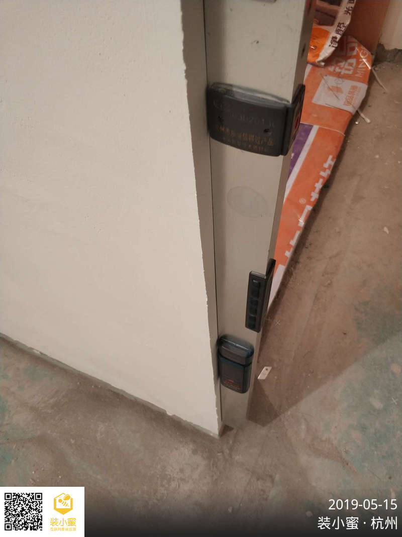

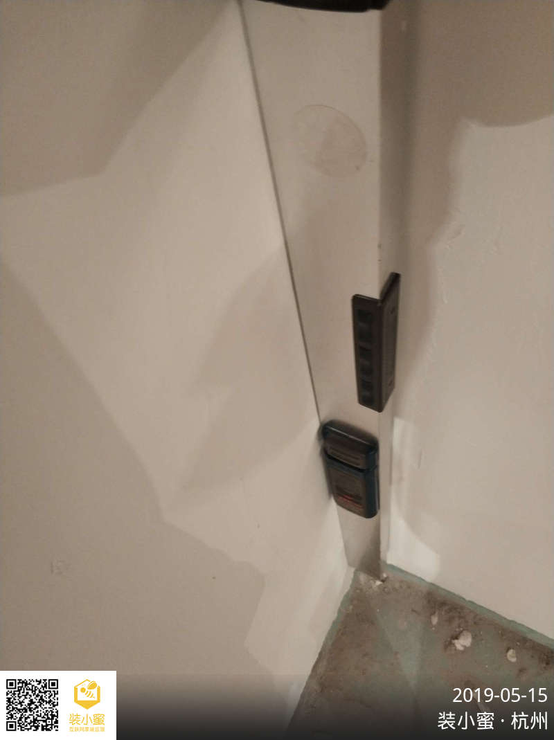

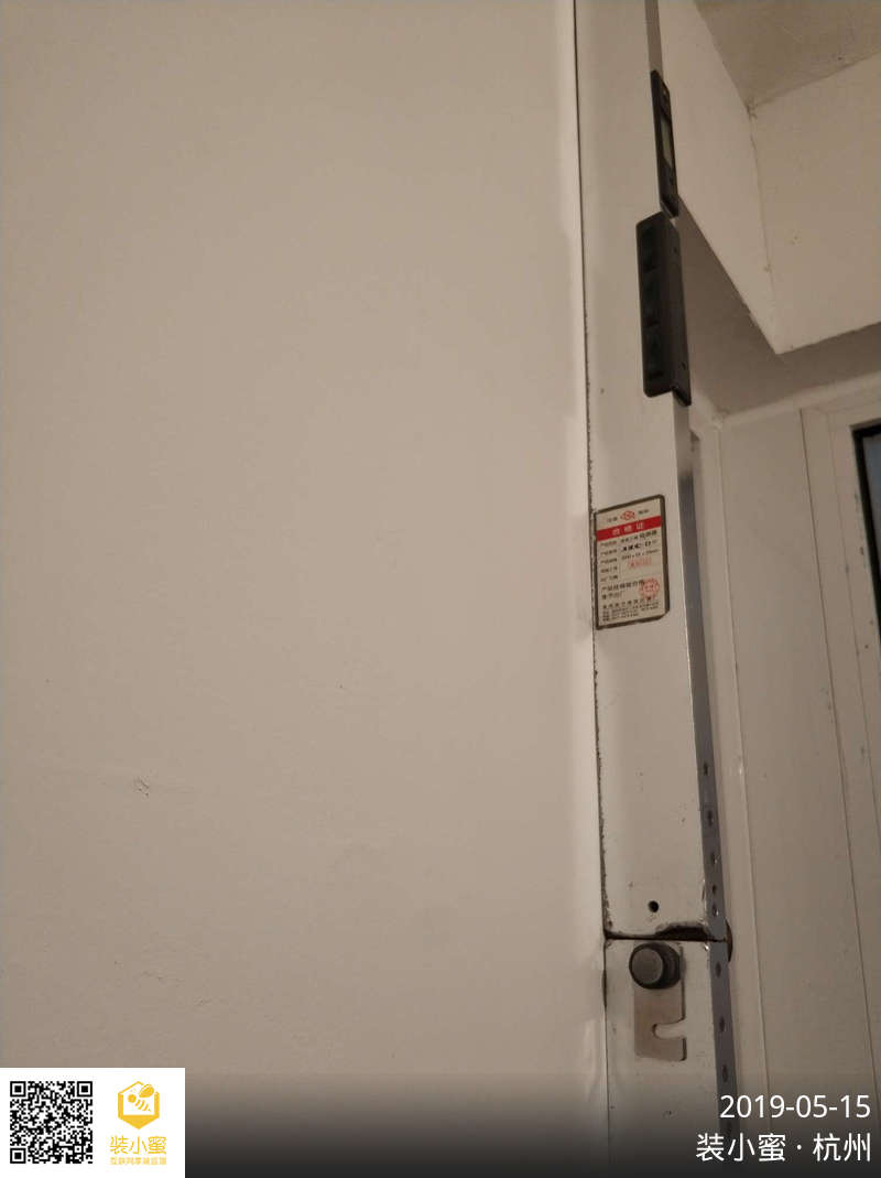

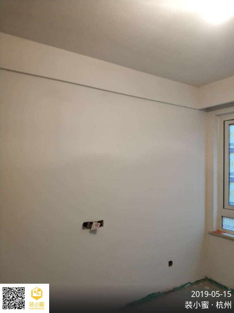

石膏(墙尼)找平平整检查,可进行下一道施工

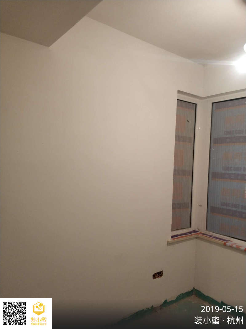

窗台大理石下口已填实
符合标准:2项
腻子表面牢固,无明显的疏松
