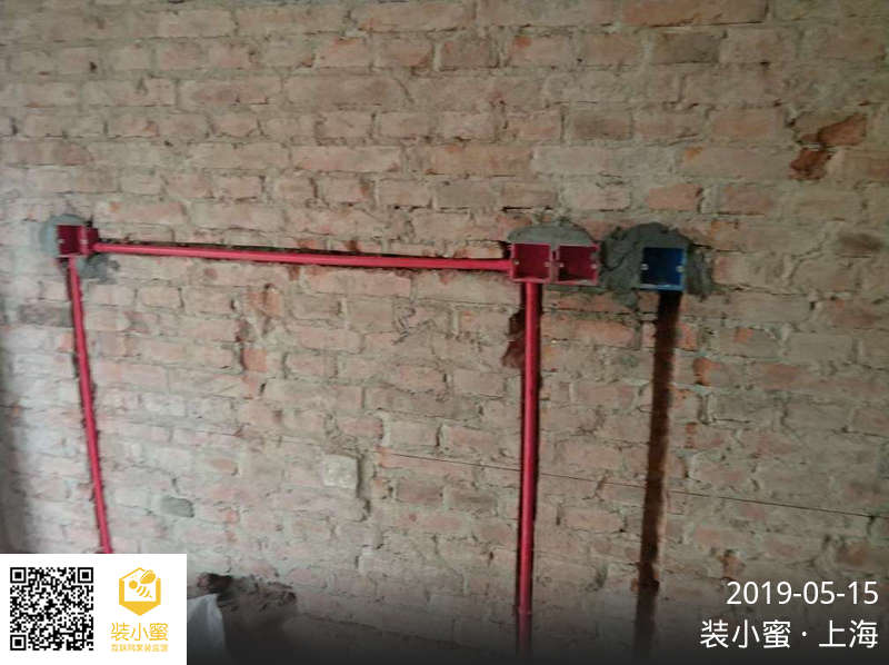

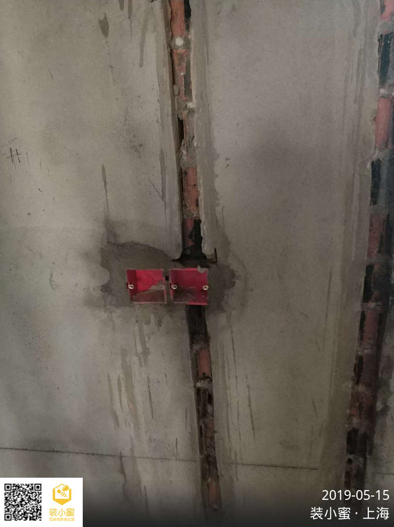

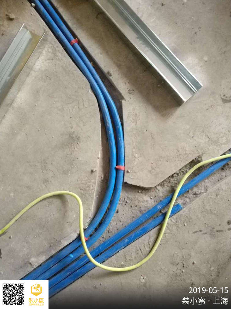

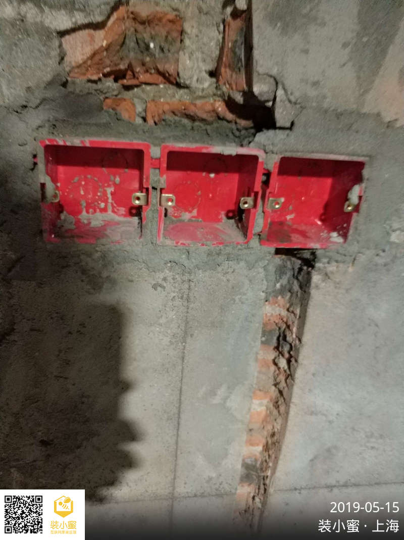

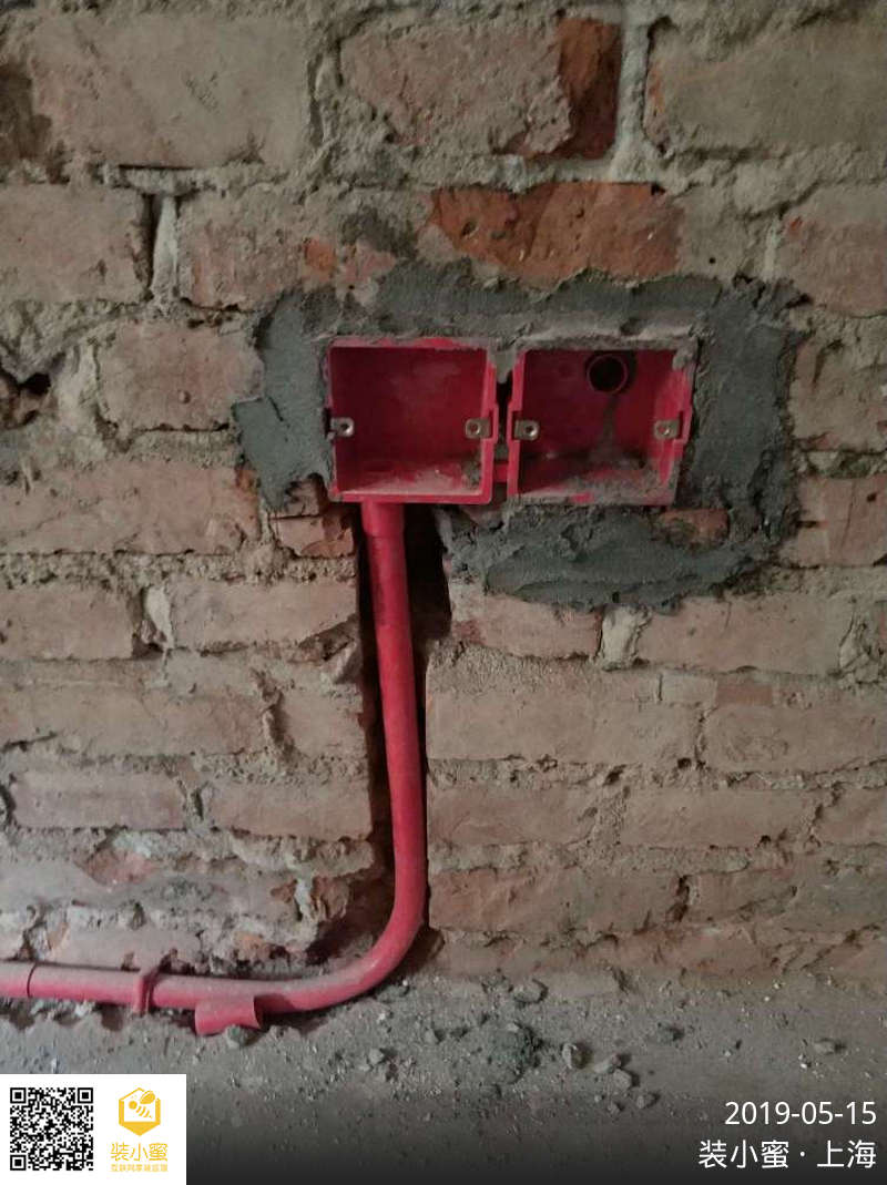

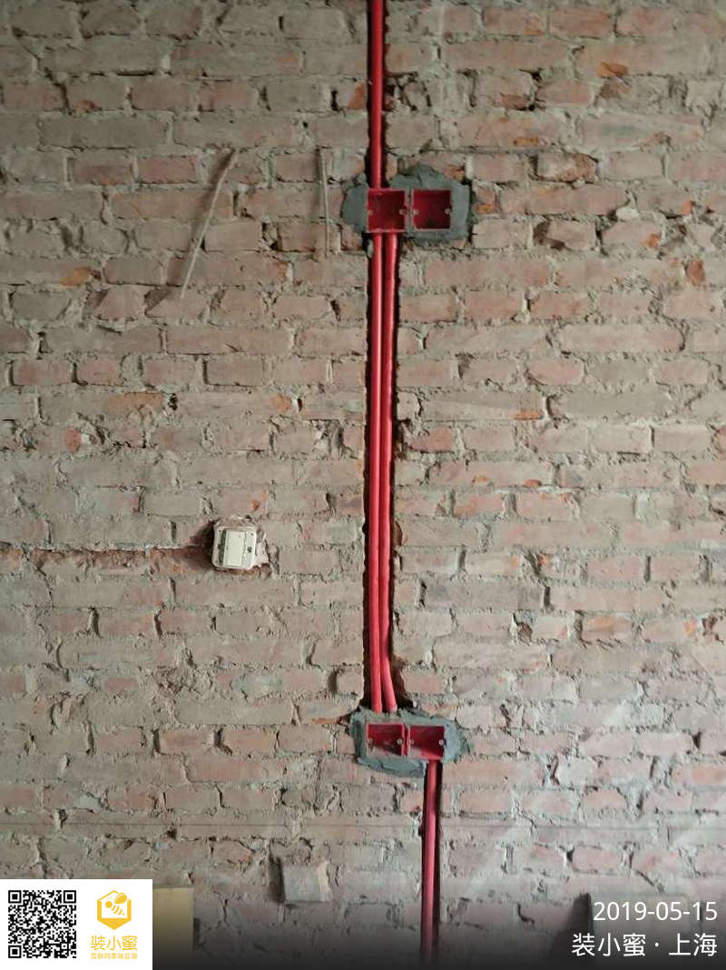

现场正在排管穿线,木工隔墙
水电巡查

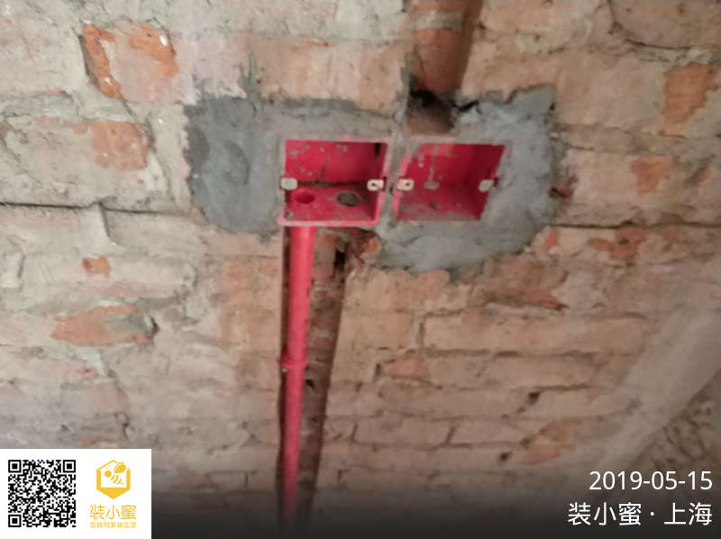

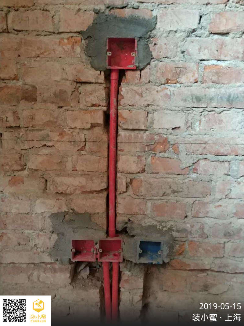

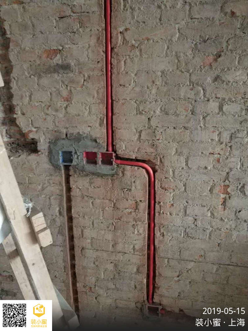

现场人员有水电工、木工。正在排管穿线、木工隔墙。经检查线管排放有序,线管与线盒以用锁扣固定。强弱电线管并行间距大于15公分。线盒固定水平方正,相邻线合间距一致
建议如下:
1、强弱线管交叉屏蔽需大于30公分,弱电箱内插座线需穿黄腊管。
2、水管安装必须平直,转角部位20公分内需做好固定,固定间距不得大于80公分。水管打压8公斤,压力下降不大于0.3公斤,稳压半小时后表针不下降为合格。
水电巡查
建议如下:
