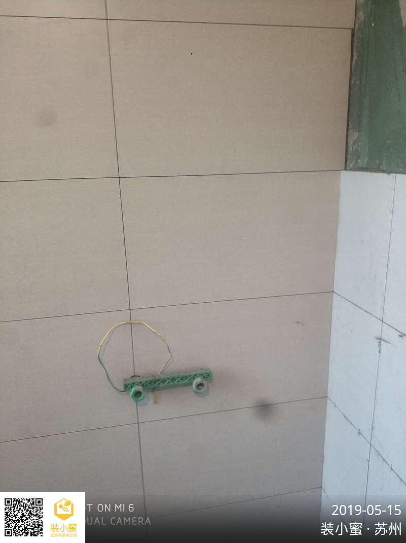

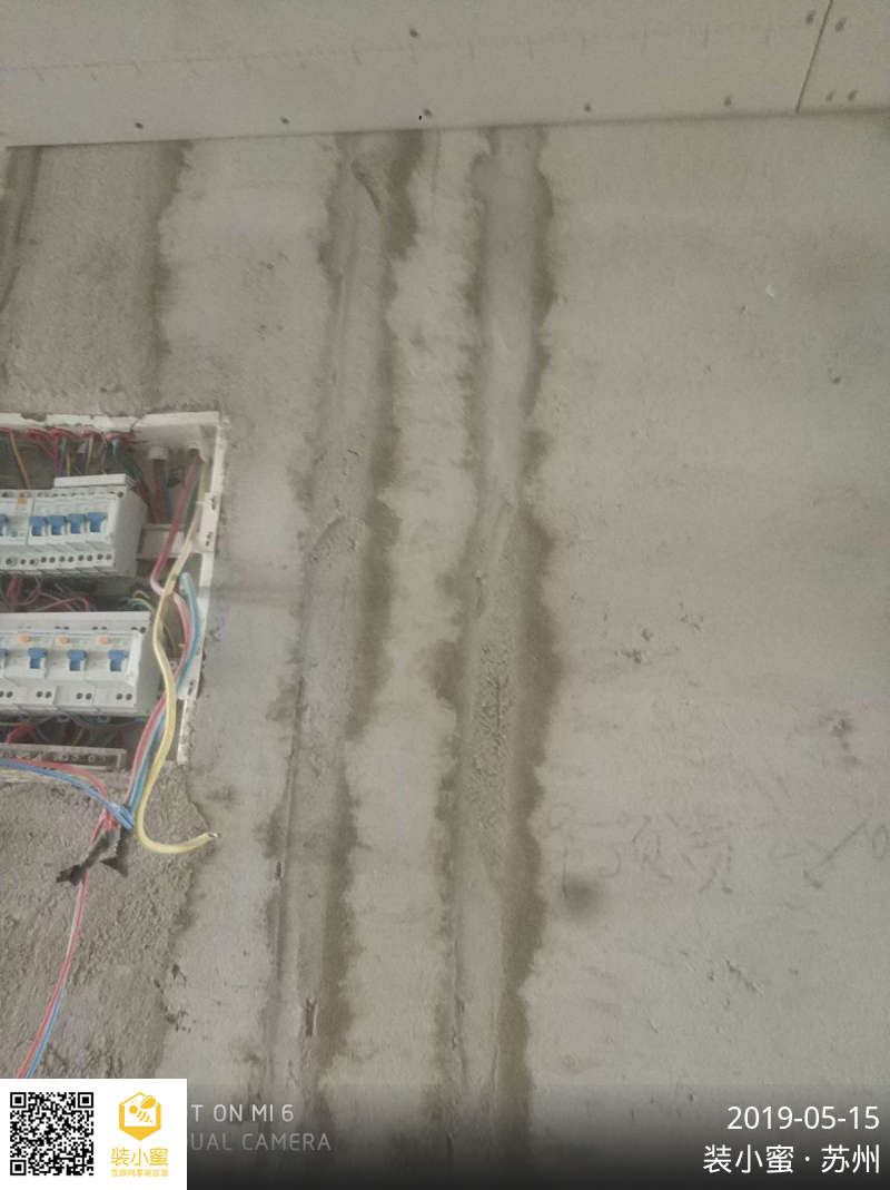

其他在场人员:泥工。木工。墙、地面开槽未填补平整,室内开孔部分未封堵;地坪平整、水平,未见明显裂缝,完成面标高合理;木工已施工。
1、石膏板转角处需使用整板,不得有十字拼缝;
2、大于3kg吊灯需固定在原顶面,不可固定在龙骨或板面;
3、厨卫门套基层板需与地面完成面预留防潮距离;
4、墙砖空鼓不得>15%瓷砖面积,地砖不可有空鼓;
5、卫生间淋浴区域墙面防水1.8米以上,其余区域30公分以上。
部分石膏板留缝偏小,需调整,
石膏板有同缝现象,需整改,
主骨,转角需加固

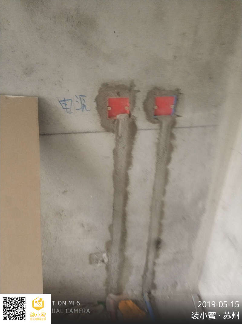

开关高度及定位线已弹,高度检测正确
开关高度及定位线已弹,高度检测正确
插座高度及定位线已弹,高度检测正确
插座高度及定位线已弹,高度检测正确
开槽宽度与深度符合要求
开槽宽度与深度符合要求
