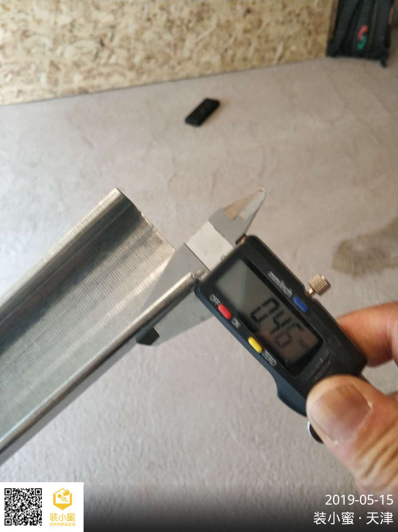

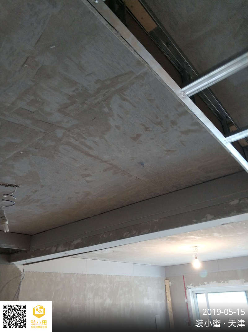

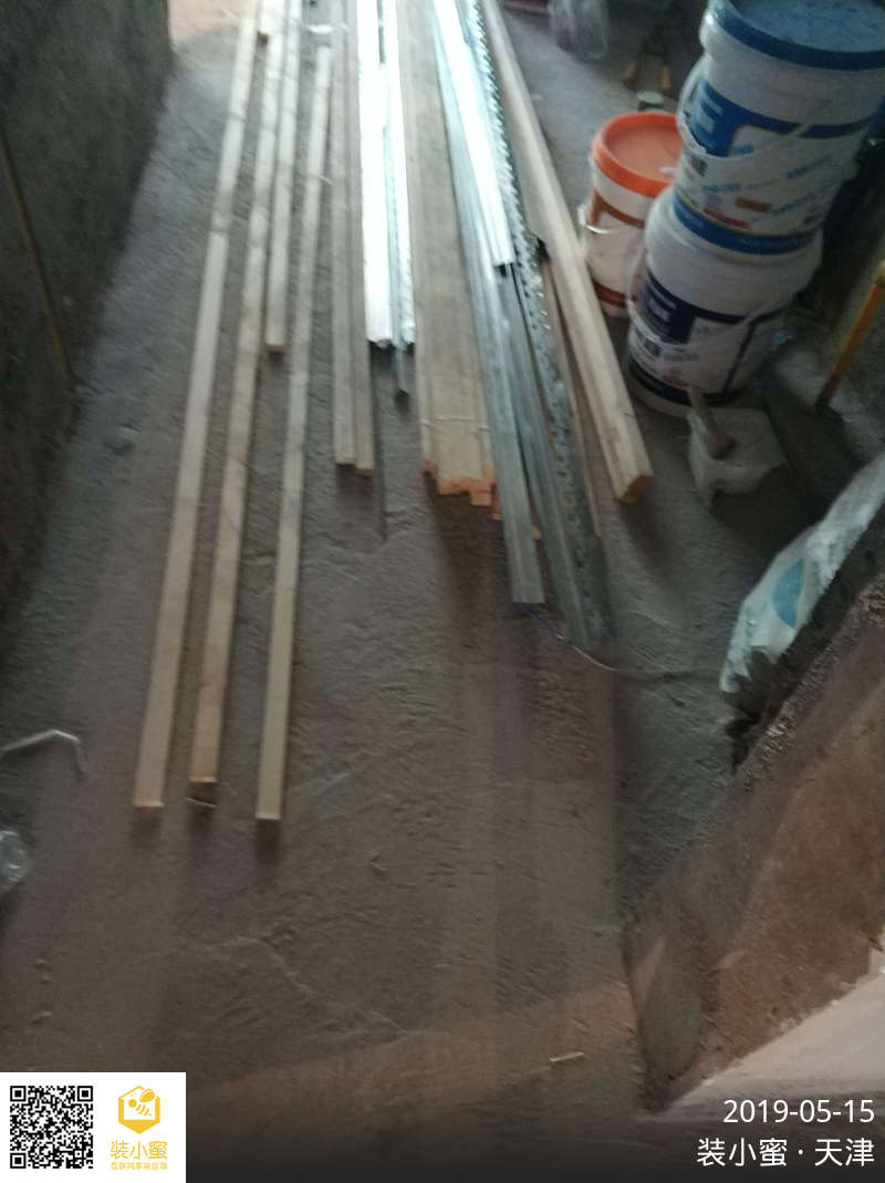

现场 轻 钢 龙骨 基础 施工 已 完成 。

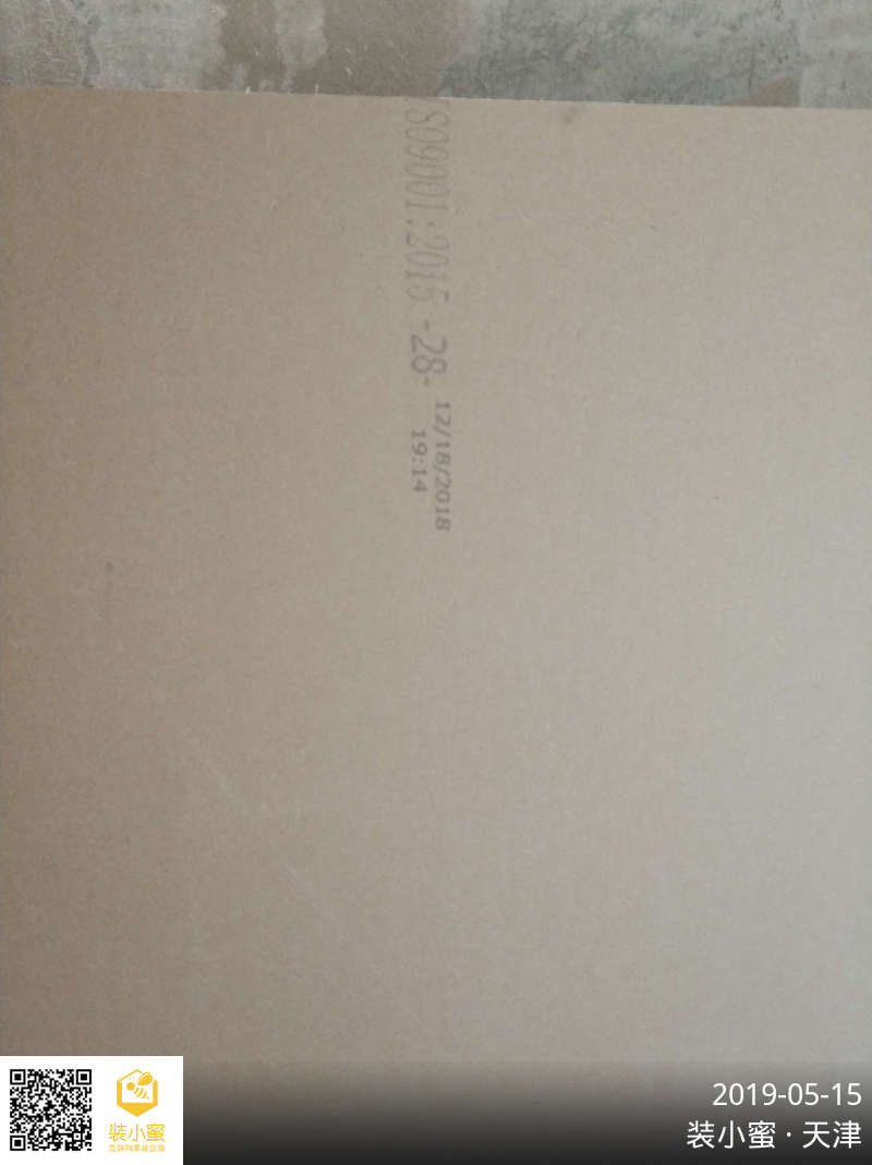

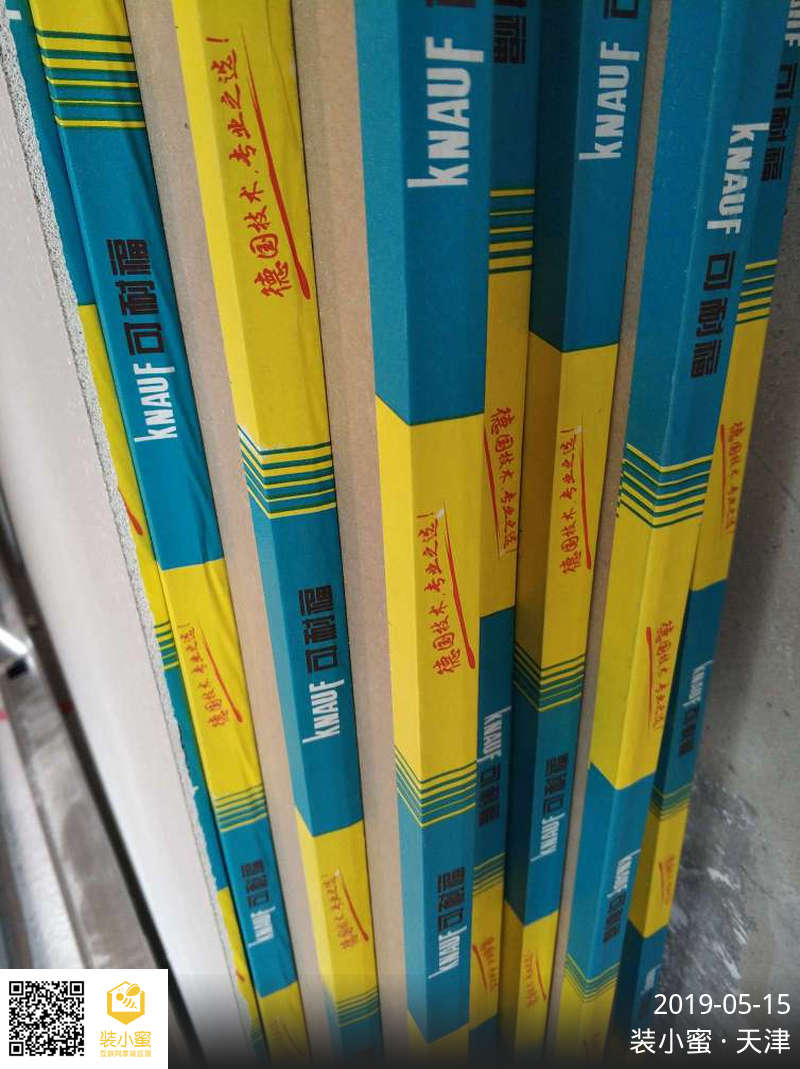

① 石膏板 拼接 缝 需要 调整 至 0.5-0.8mm左右。
② 吊杆有弯曲及变形现象 ,需要调整 。
③后院墙面防水有坑洞不平及透光现象,需要处理。
④后院吊杆间距偏大,需加密处理。
⑤部分主龙骨固定有松动现象,需要加强。

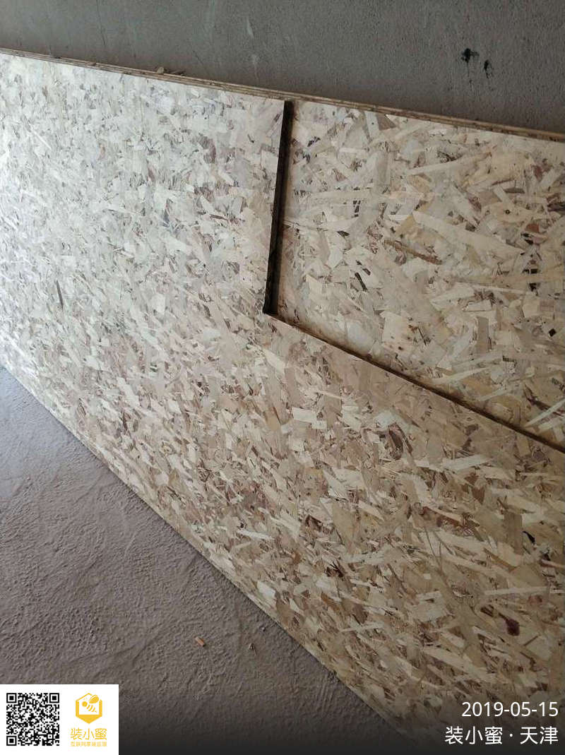

⑥ 木龙骨 (基层 )未 涂刷 防火 涂料 , 需要 涂刷或 用户 确认 。
⑦木基层需用麻花钉或自攻钉固定间距≤600,留缝0.5㎝左右。
⑧付 龙骨 安装 平整 度 误差 偏 大 需要 调整 。

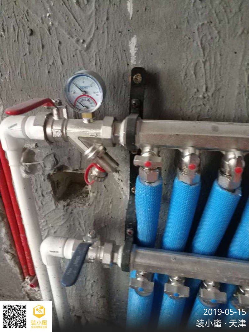

水管需联系水管厂家,上门打压测试,并保留质保卡。

次龙骨安装固定施工符合要求

设备与分集水器安装位置已经确定
分集水器的固定符合要求

石膏板
