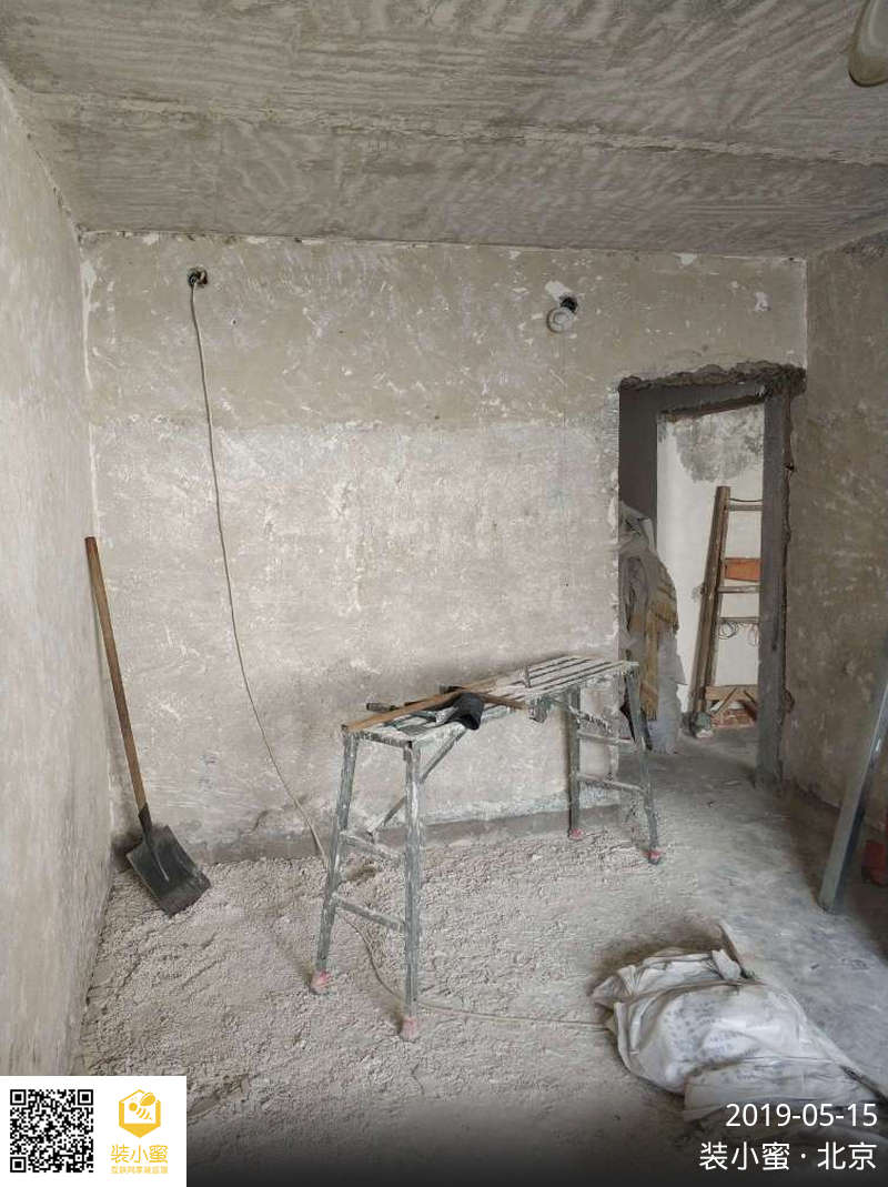

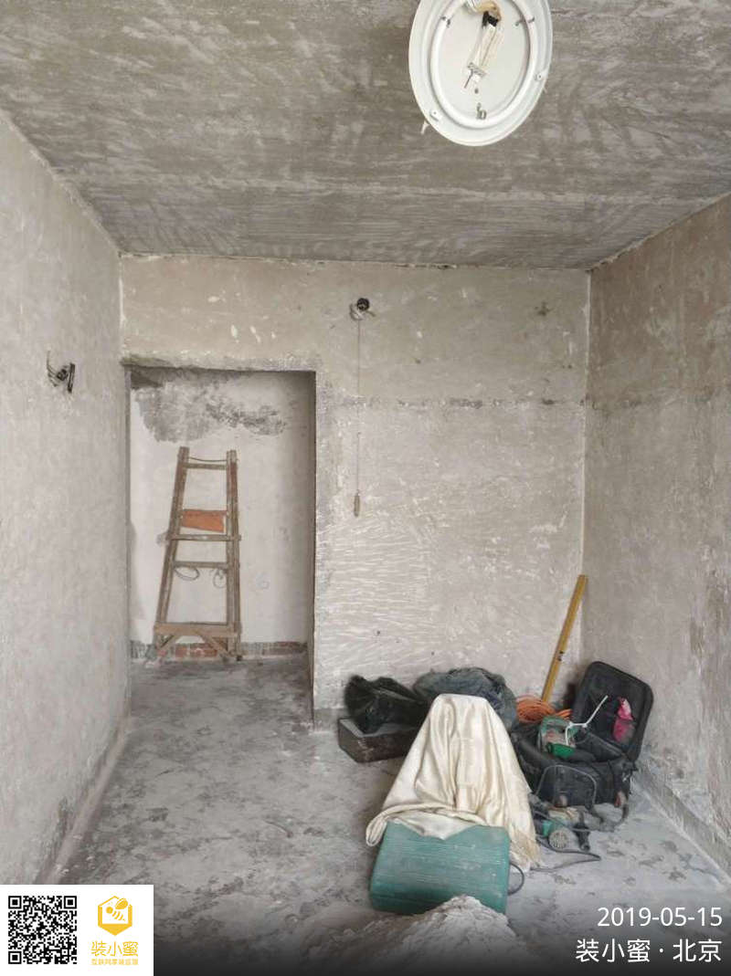

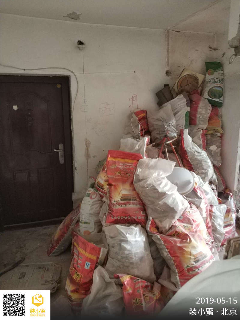

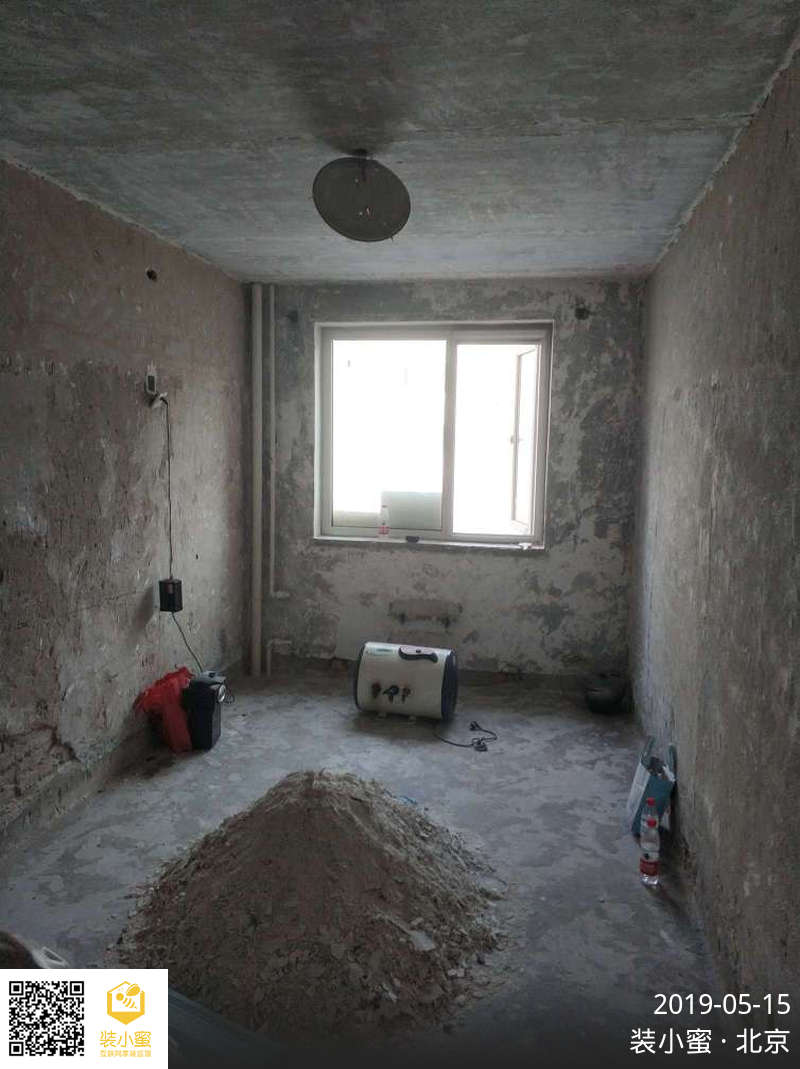

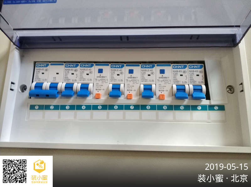

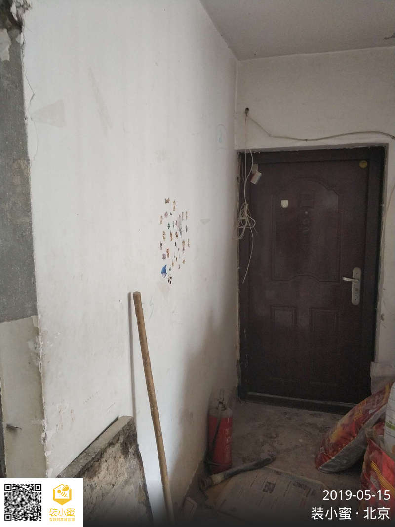

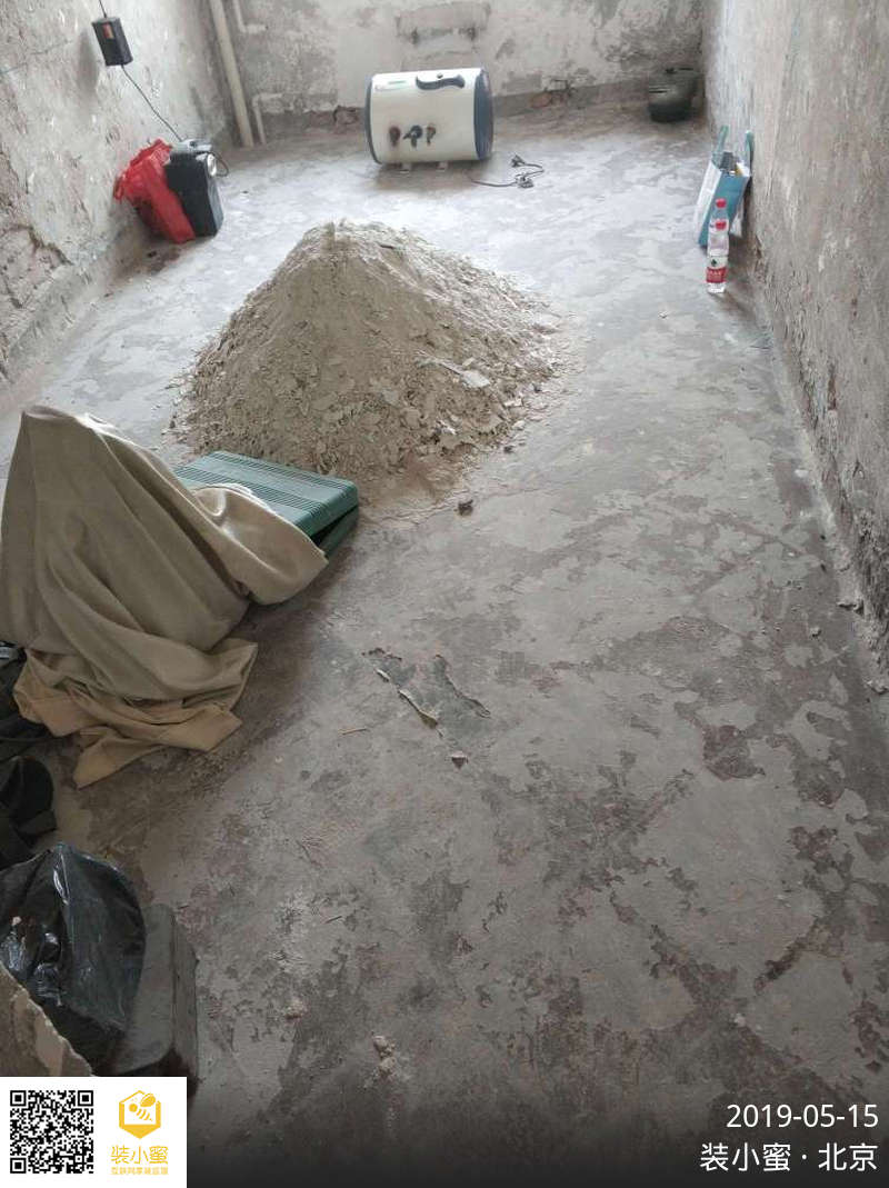

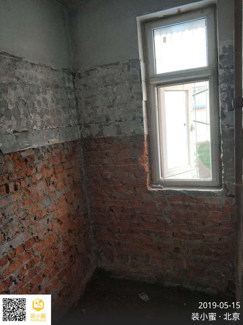

今日现场水电交底,现场正在进行铲墙皮施工,现场普通插座、开关、光纤、歌华有线点位已确认完毕,水路点位(除马桶)现场已确认完毕,厨房水电以橱柜厂家出图方案为准,现场普通插座、灯路使用2.5平方电线,空调和厨房、卫生间使用4平方电线,现场电路点对点施工工艺已与客户沟通,墙面顺平工艺已与客户沟通。厨房新建墙新老墙连接处植入钢筋、披刮钢网已在第一次上门时与客户沟通。现场电箱位置已确认,电箱空气开关已确定并已到场,厨房、卫生间墙面空鼓问题现场与客户、工长沟通,现场情况已与客户沟通。
1、墙面石膏找平平整度误差3个毫米,经沟通后施工工长无法达到相应标准。墙面平整不符合要求会出现乳胶漆涂刷完毕后墙面波浪比较明显、柜体与墙体之间出现缝隙不均匀等情况。

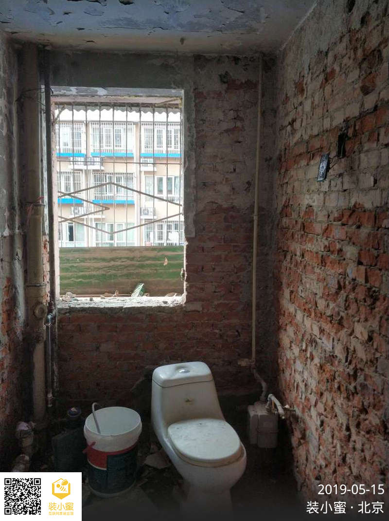

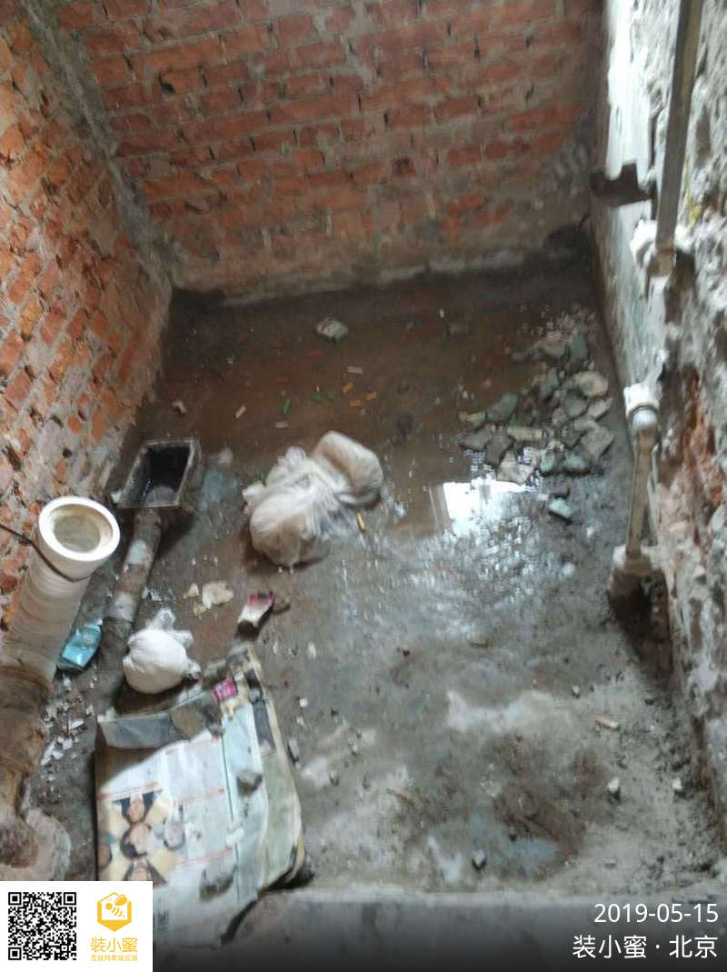

2、现场具体使用侧排马桶或是壁挂马桶等待客户确定。

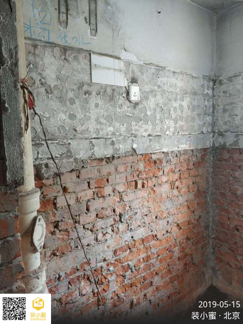

3、现场墙面为沙灰底层局部位置有空鼓同时局部墙面沙化严重,现场已与客户沟通,建议披刮网格布,网格布处理延缓墙面老化、空鼓、脱等情况。拆除到红砖墙从新进行水泥砂浆找平,可以根本解决问题。现场两种处理方案已与客户沟通。厨房卫生间墙面空鼓位置已与客户、工长沟通。
卫生间原基层建议涂刷防水后在进行回填,回填后卫生间地面进行正常防水施工。

座便器安装位置及坑距已明确,可以实施

强电箱回路配置图已经交待
