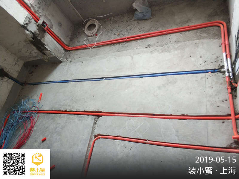

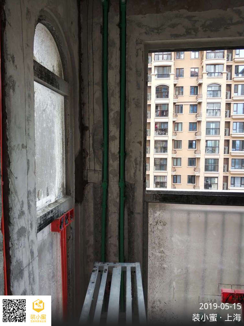

现场穿线
1、黑色波纹管不阻燃,建议更换

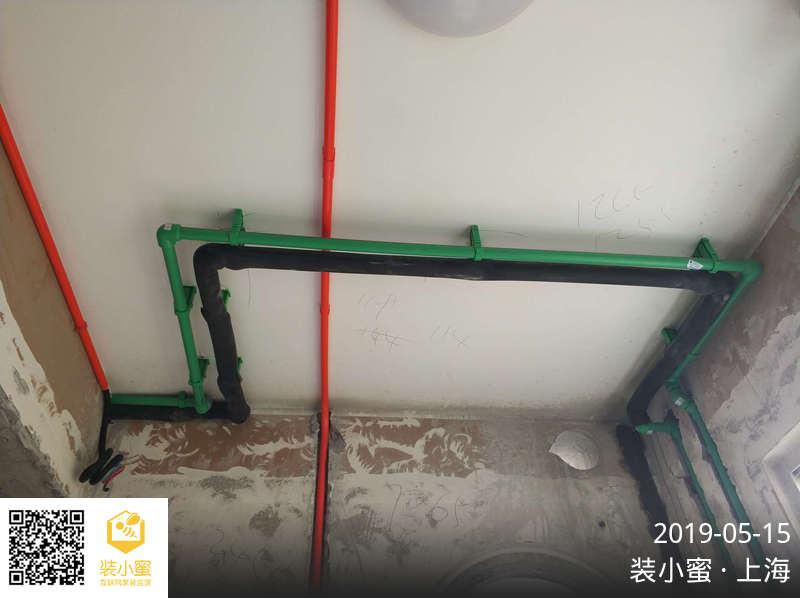

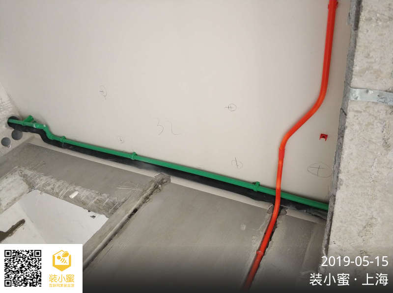

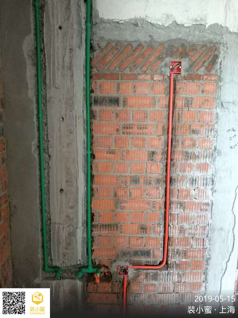

水电巡查
现场人员有水电工。正在排管穿线。水管安装以完成。经检查线管排放有序。线管与线盒以用锁扣固定,线合内过线以用绝缘胶布并线。强弱电线管并行间距大于15公分,交叉以做屏蔽处理。线合固定水平方正,相邻线合间距一致。
建议如下:
1、黑色波纹管不阻燃,建议更换
——来自装小蜜监理 张城
线管(软管)线盒阻燃性能符合要求
