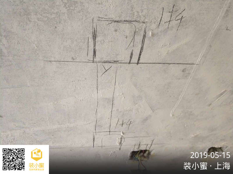

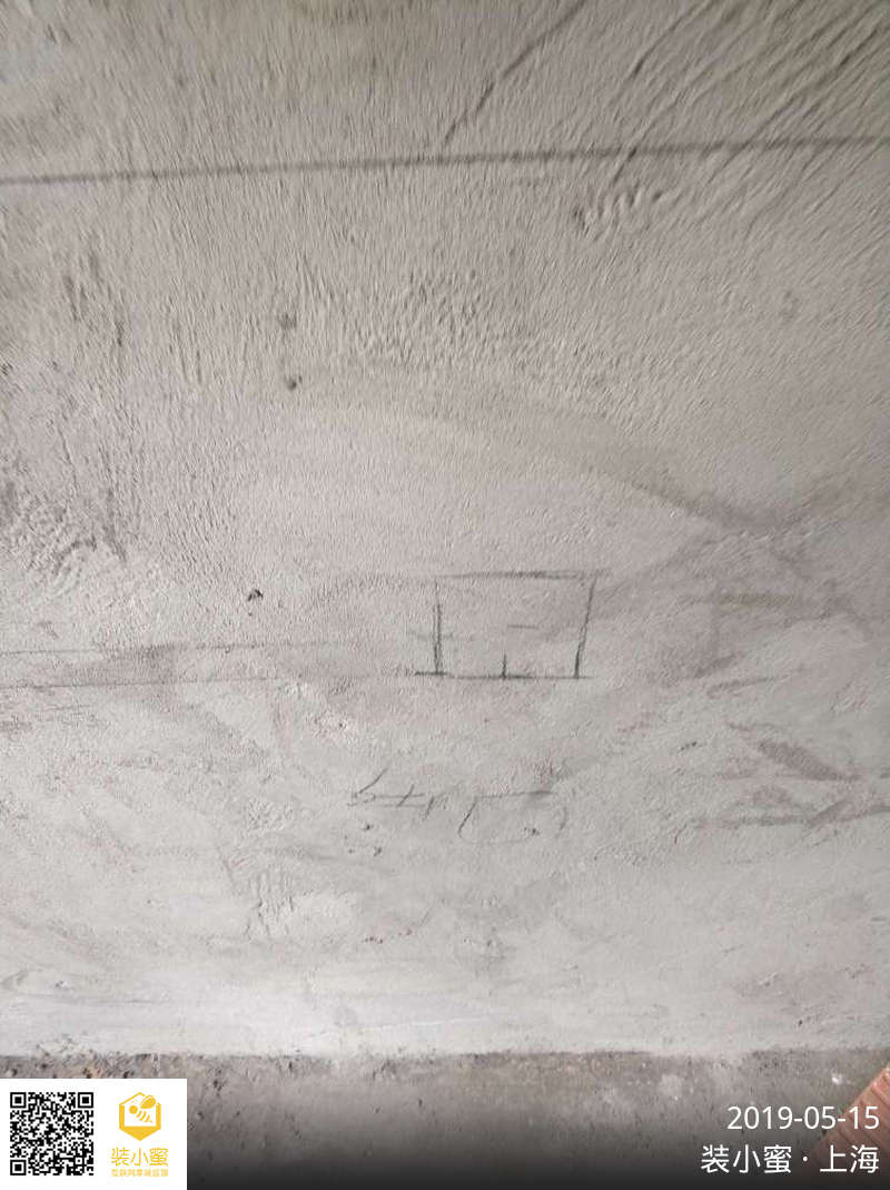

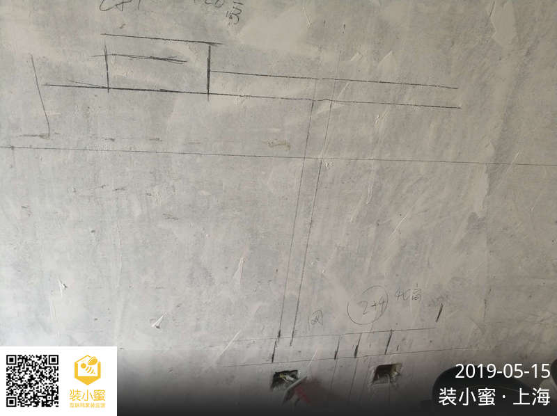

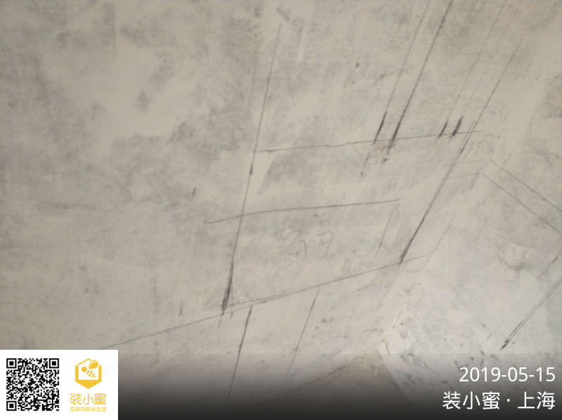

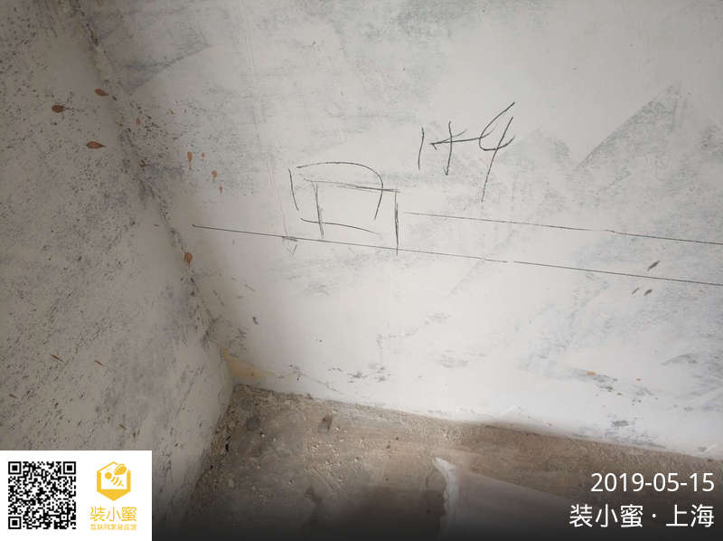

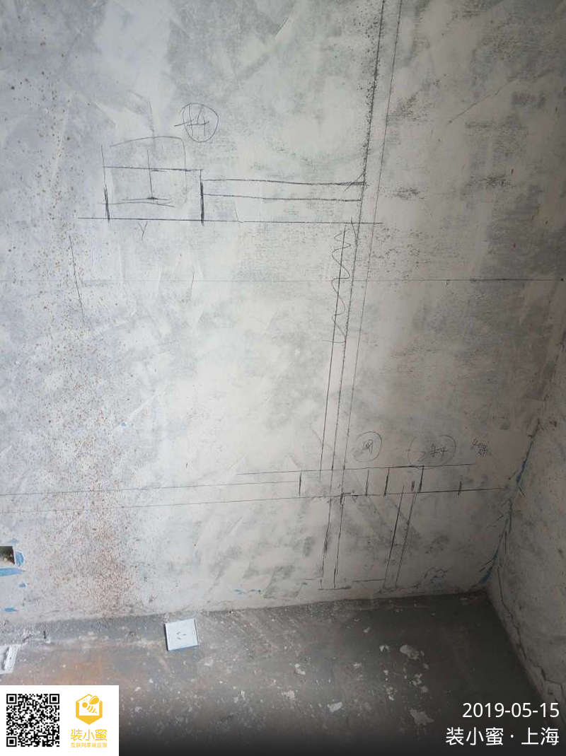

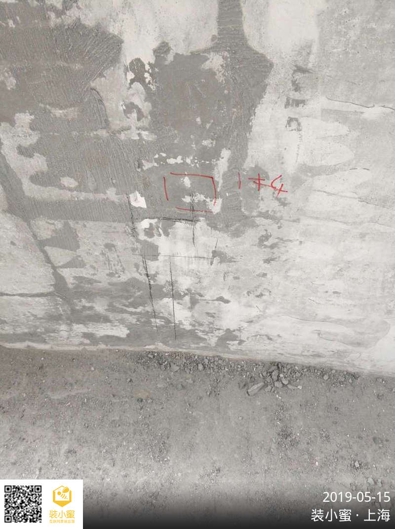

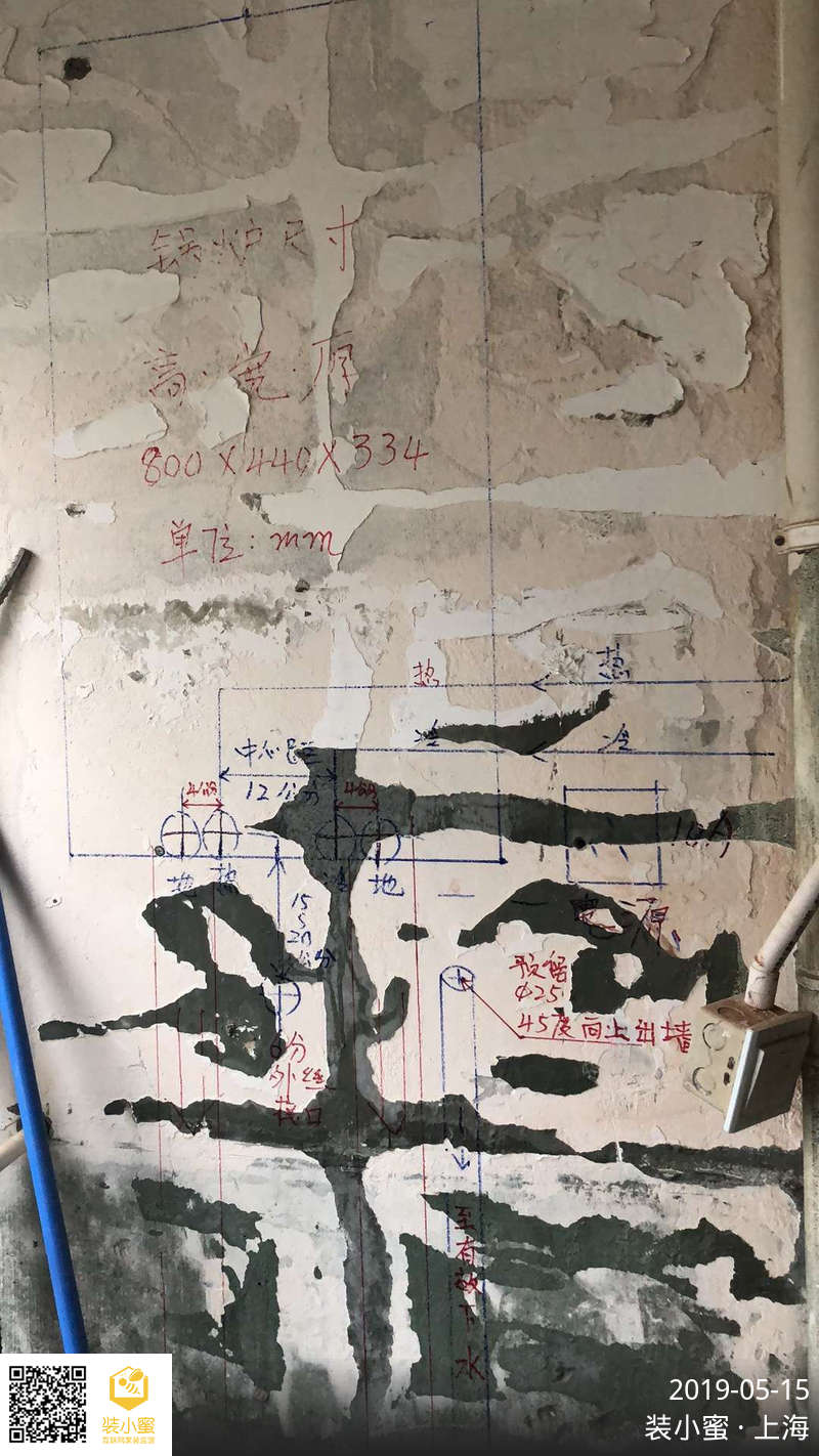

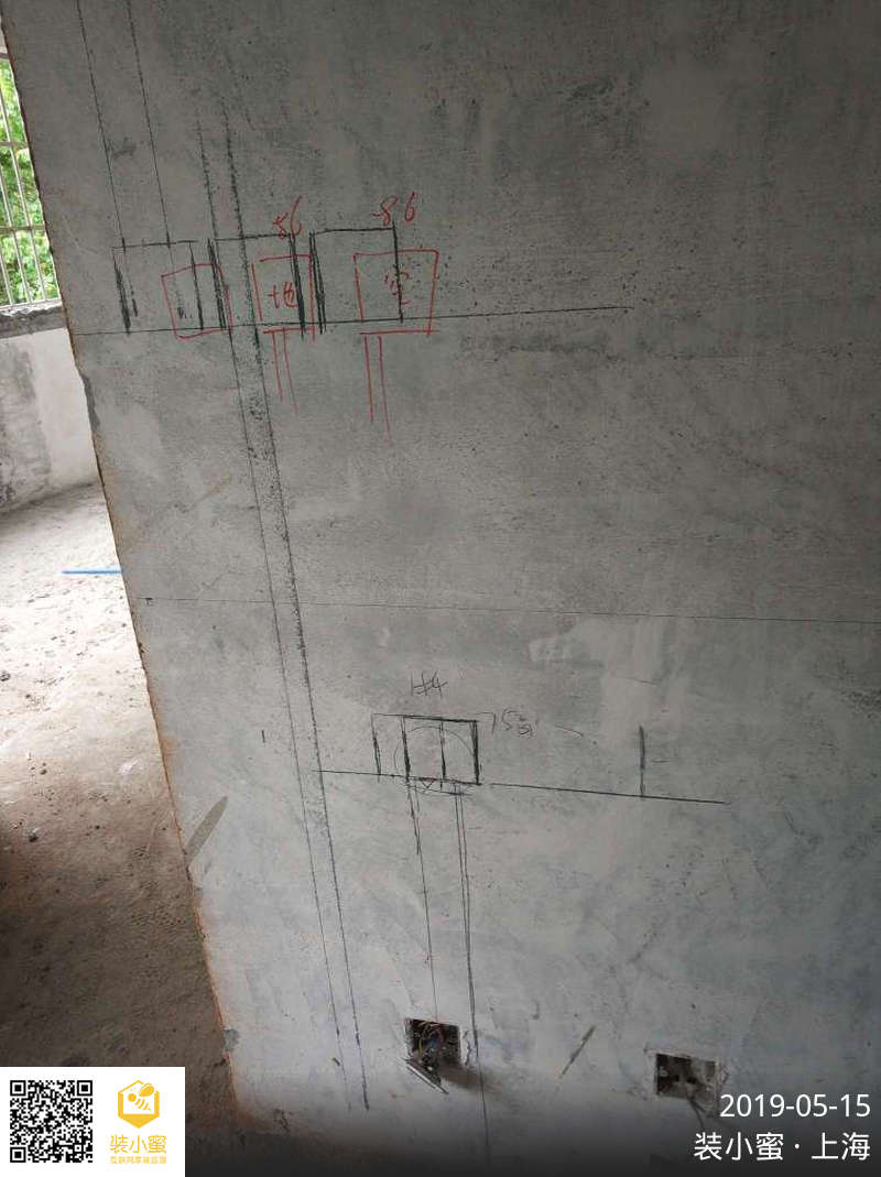

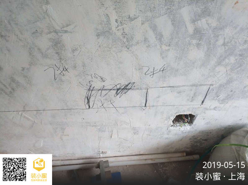

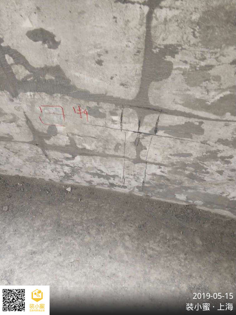

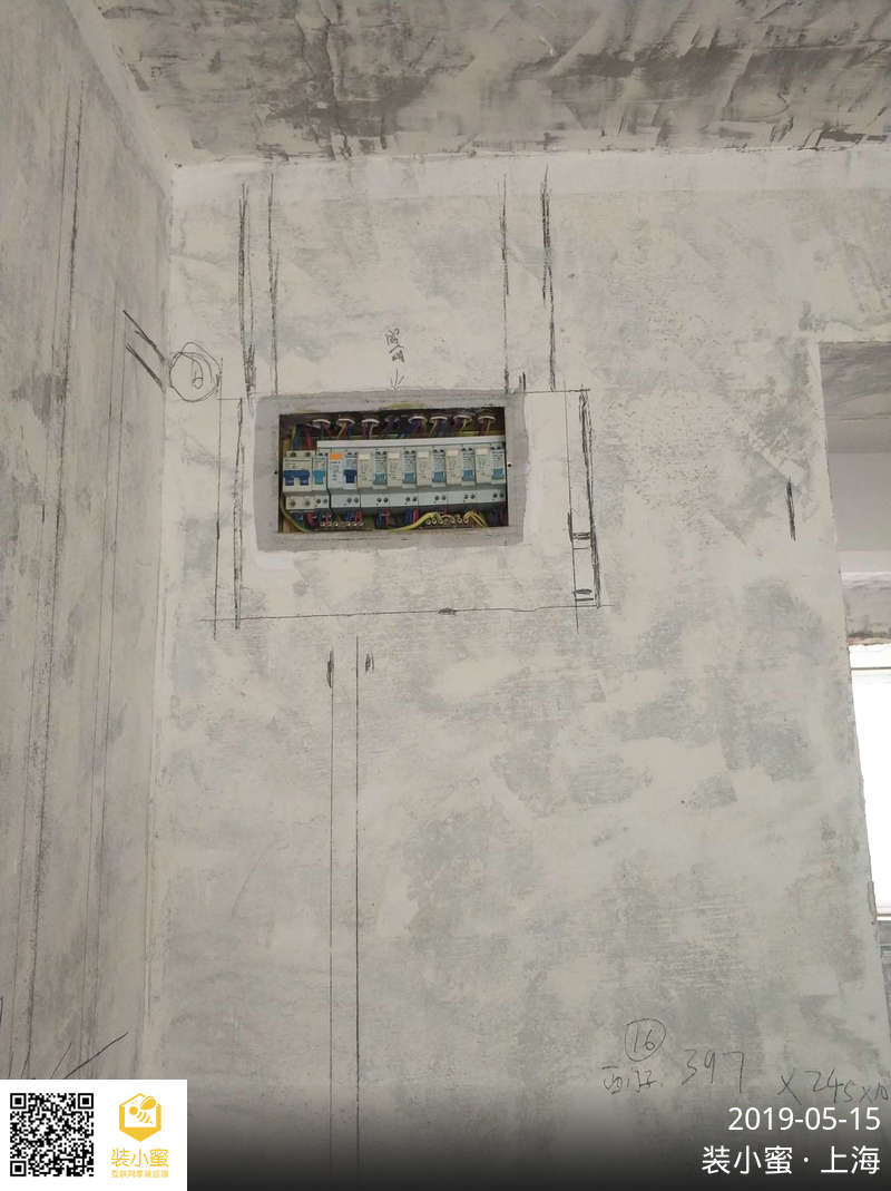

水电巡查

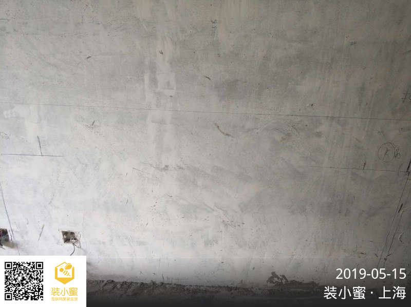

现场人员有水电工。现场墙面已弹水平线及开关插座标高线,常规开关及插座位置与标高符合要求,厨房台面插座与床头柜上方插座以按要求定位,强弱电箱位置合理。
建议如下:
1、不同回路不得共管穿线,管内穿线不得大于管径的40%
2、强弱线管屏蔽长度两端不得小于10公分,屏蔽线管为强电线管。
3、水管转角20公分内需固定,管卡固定间距不得大于80公分,溶接处必须平直牢固。
水电巡查
建议如下:

水平标准线已弹,水平检测正确
