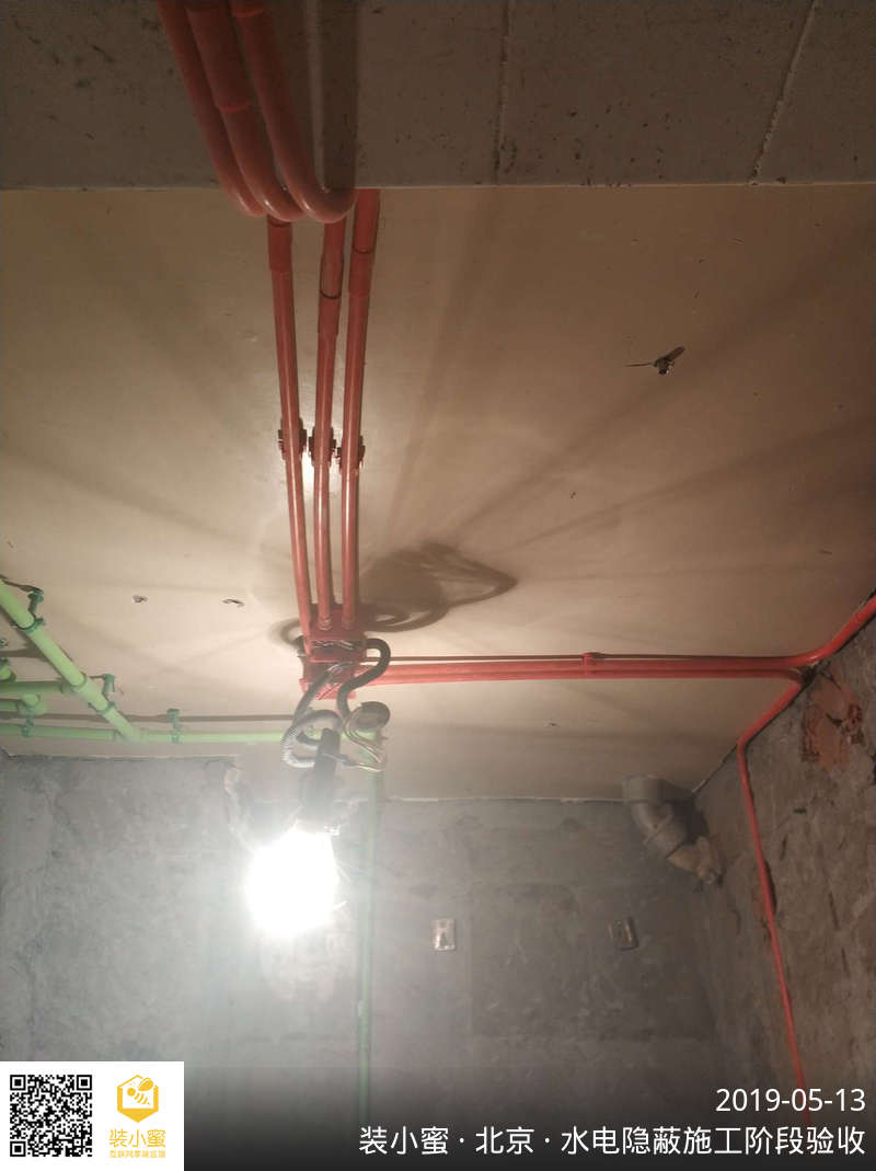

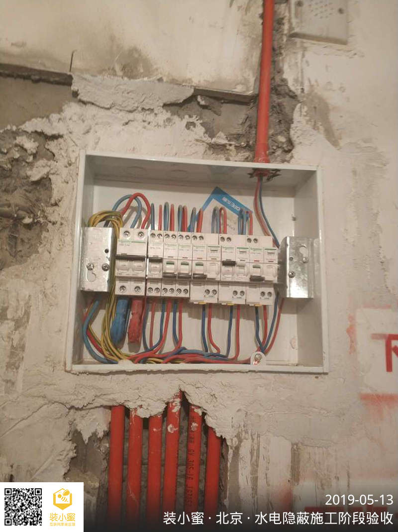

现场施工进度正常,水电改造工程已施工完成。

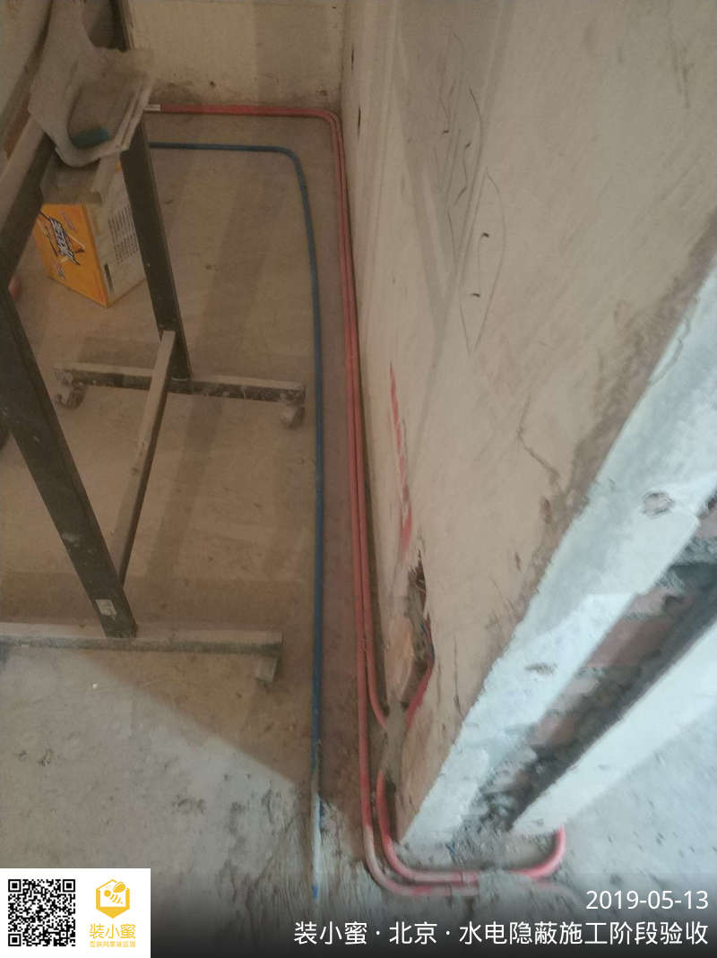

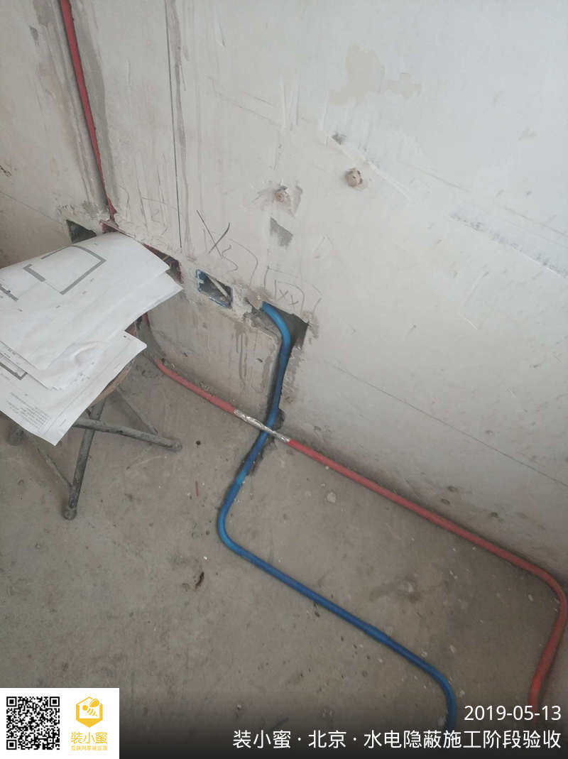

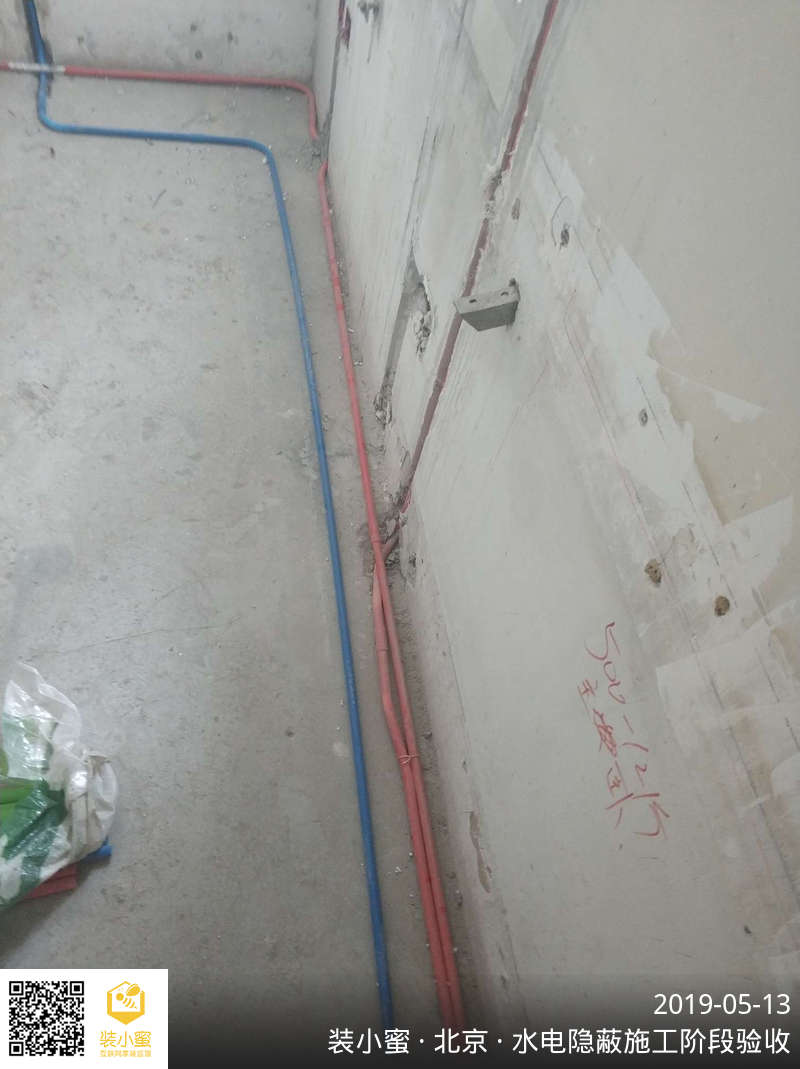

1厨房水电同时走地间距太近建议整改。2卫生间与厨房墙面有空鼓现象建议铲除。3原墙面腻子层没铲除干净建议加强处理。
以上建议已现场告诉客户与施工方。

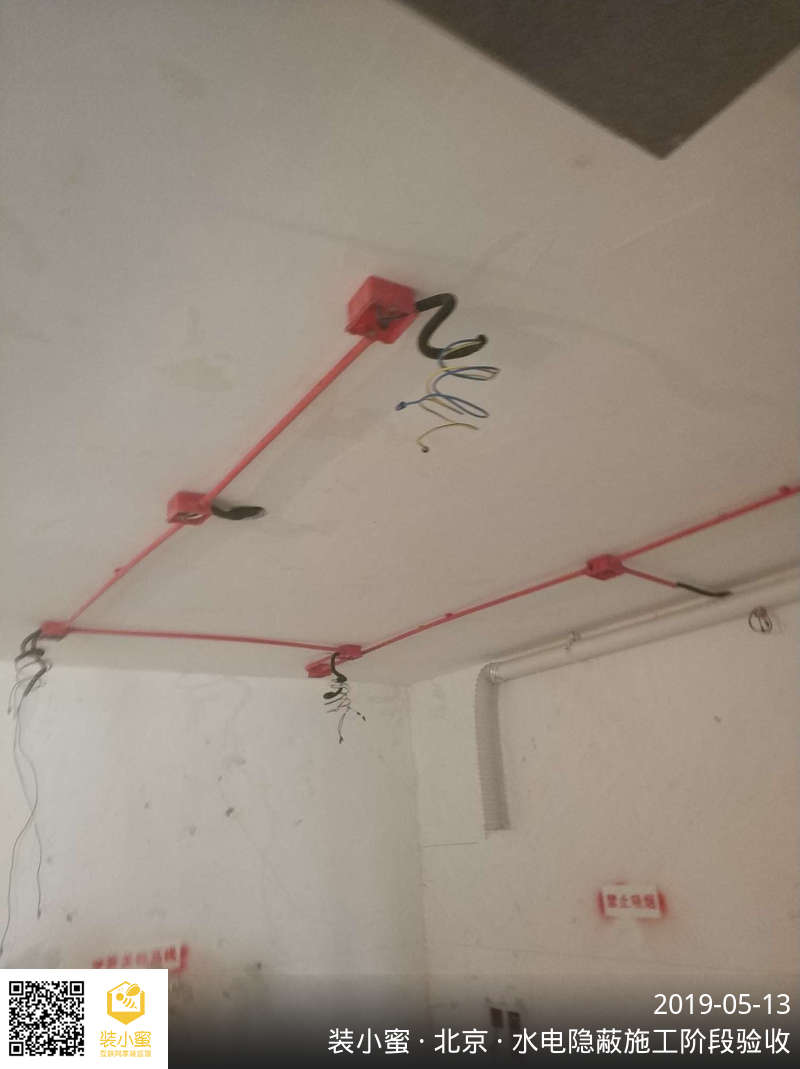

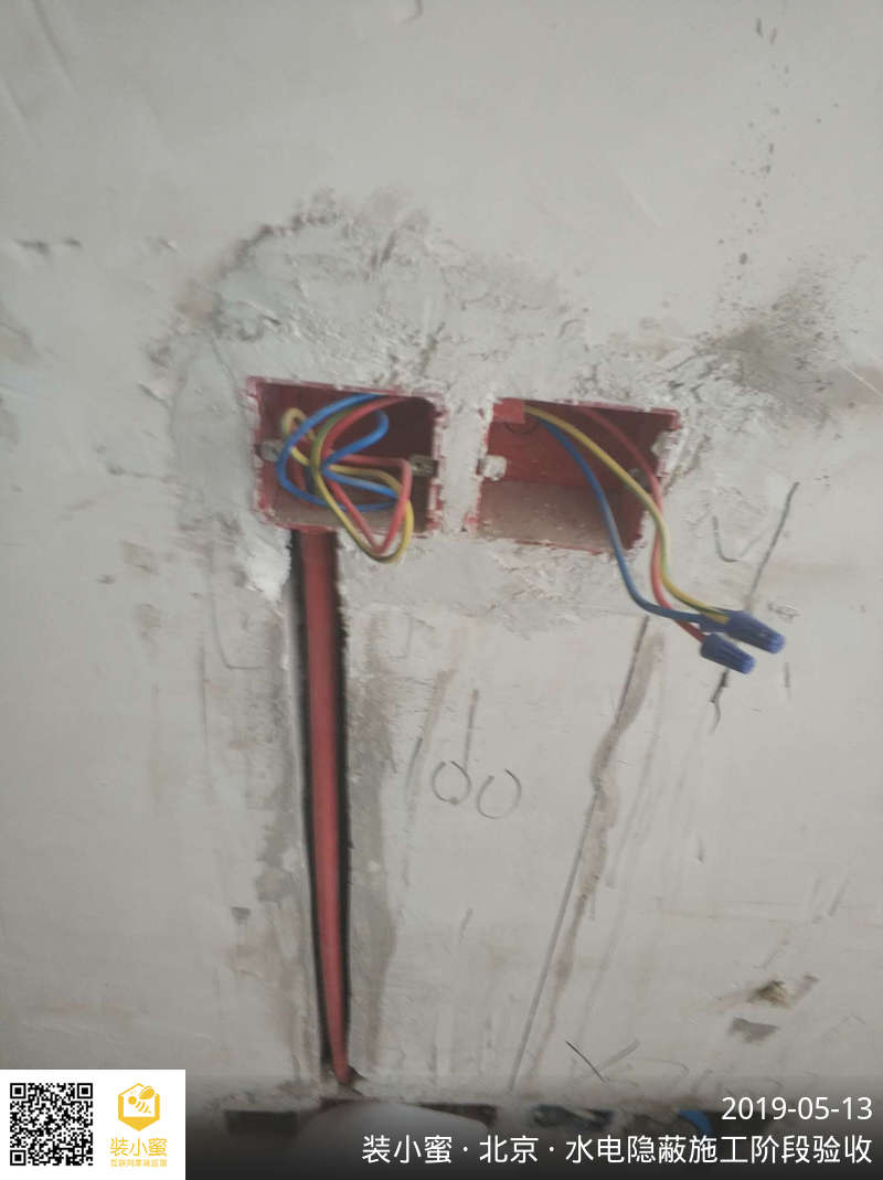

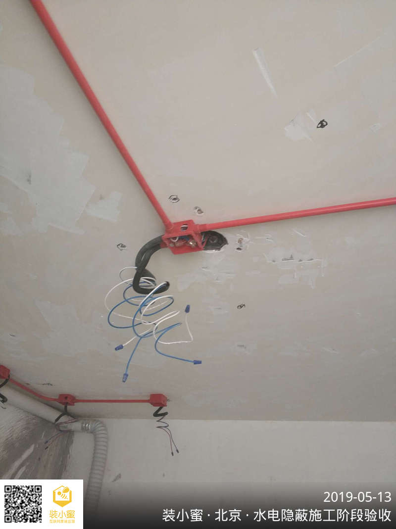

符合标准:25项

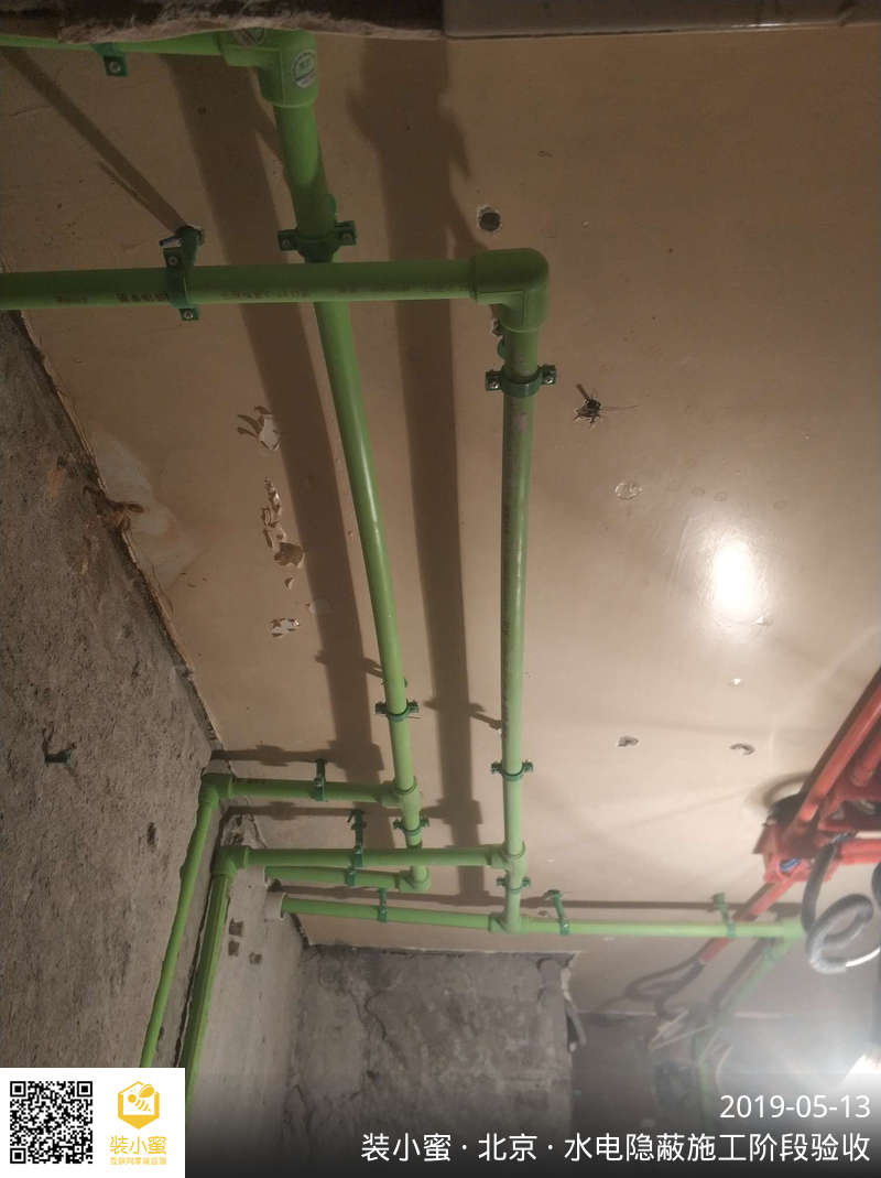

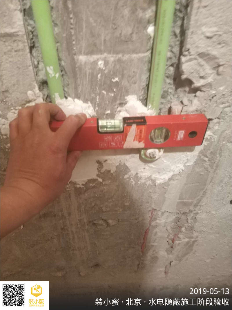

给水管道安装平直,走向正确

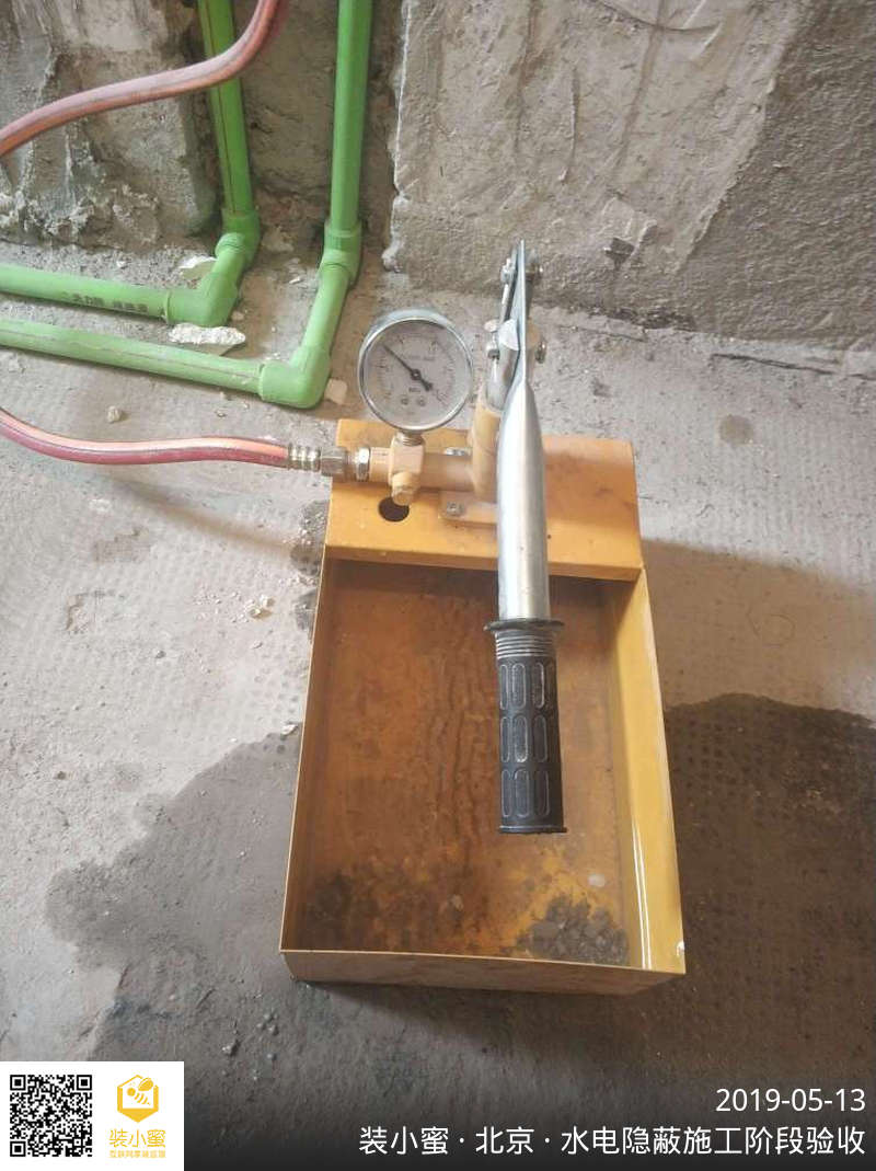

给水管道与各接口无渗漏现象,安装合格
给水管道固定牢固,无松动
给水管道管卡安装符合要求

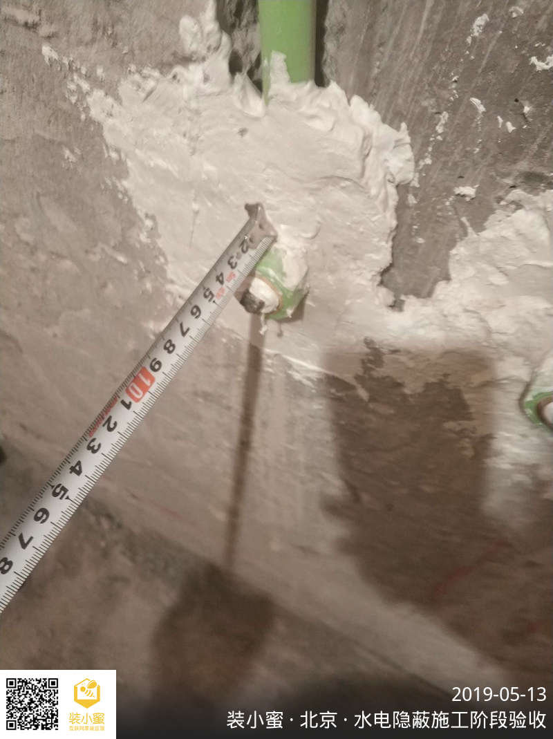

龙头、角阀等水管端口出墙长度(水平)确认
多管并管时采用斜三通连接

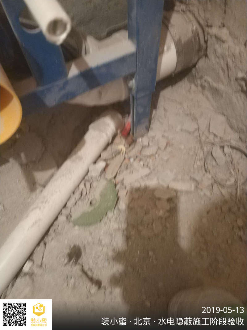

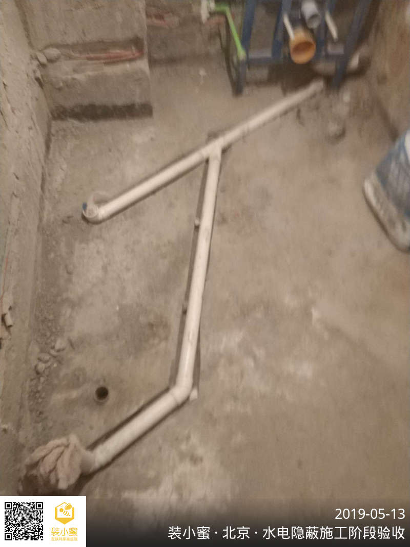

下水管道已伸出墙地面200mm以上

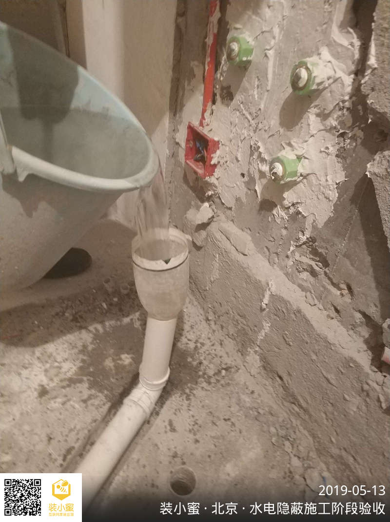

下水管道经通水试验排水畅通

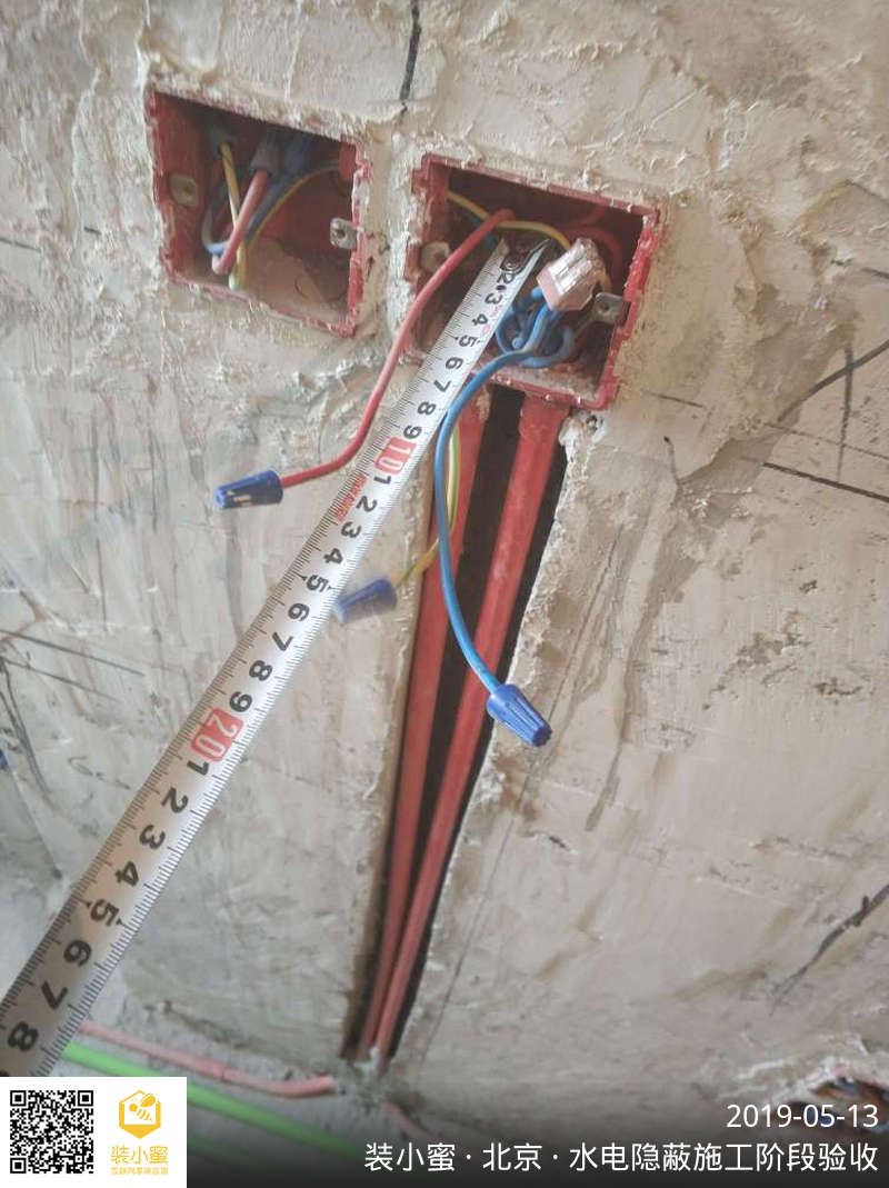

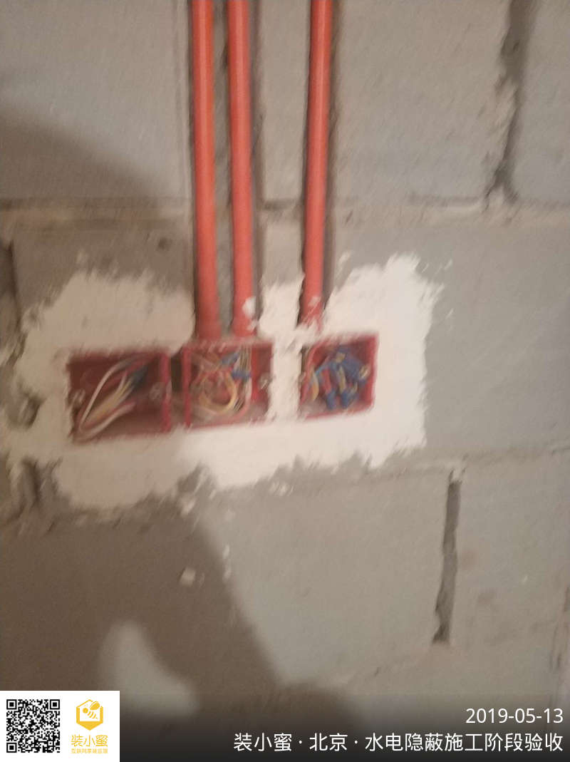

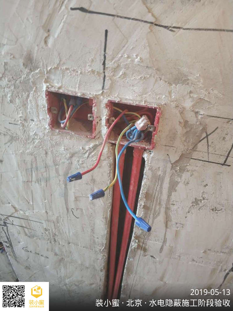

线管接入线盒、电箱采用锁扣连接
线管及接口固定牢固,无松动
管卡使用与固定间距符合要求
强弱电管平行间距与防干扰处理符合要求
电线管完整无破损,无外露导线
PVC线管线盒及软管具有阻燃性能
管内导线穿入数量符合要求
不同类型的导线分管穿线符合要求
导线规格使用正确,线色符合要求
线盒(箱体)内预留导线长度符合要求
三相电相位正确,三相平衡

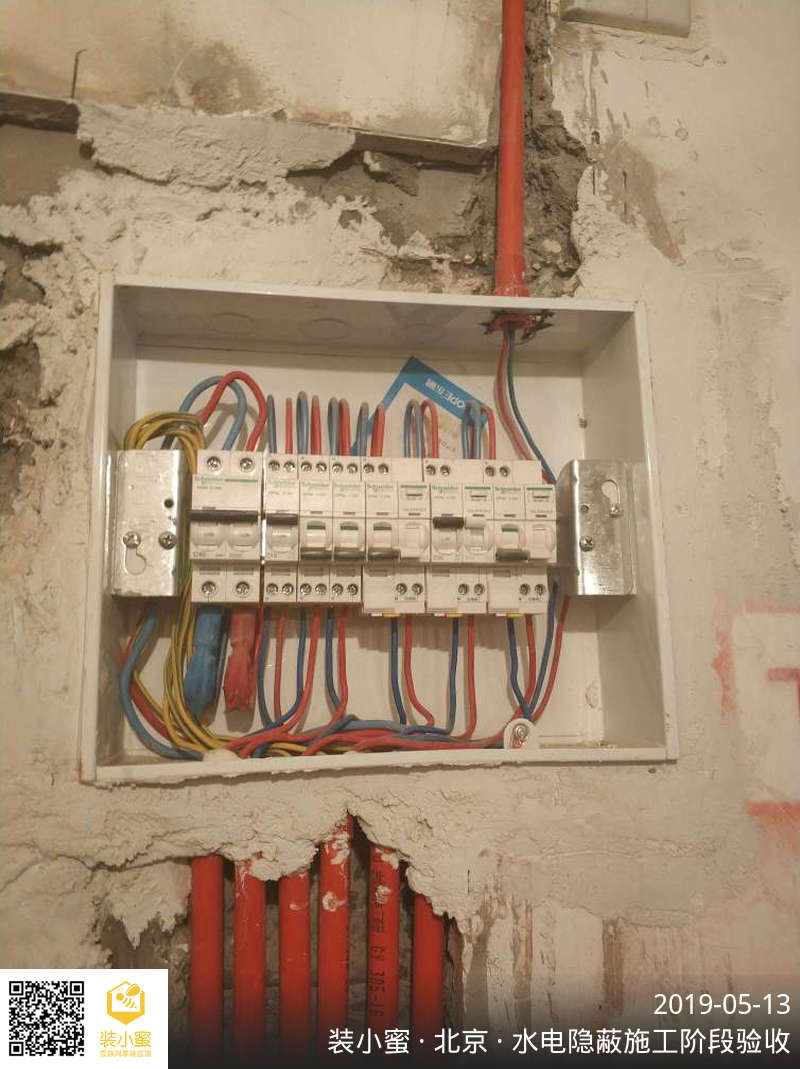

断路器接入导线数量符合要求
导线与断路器匹配符合要求
插座回路漏保设置合理
