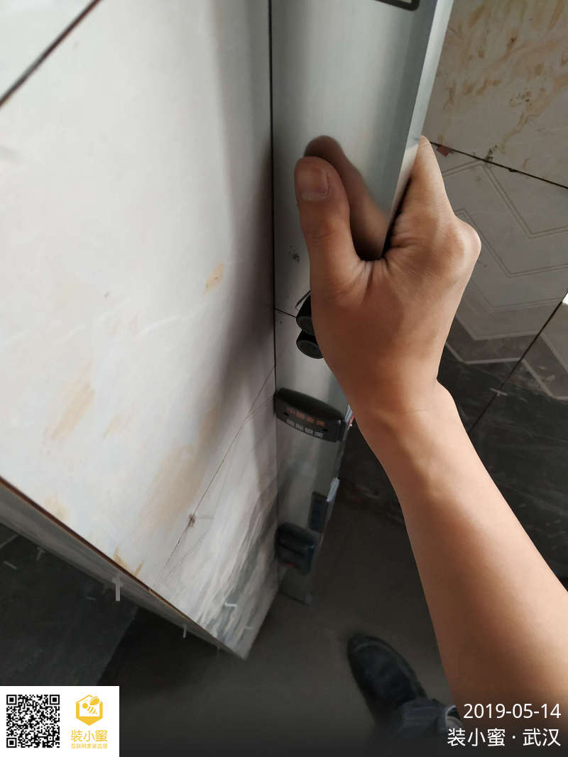

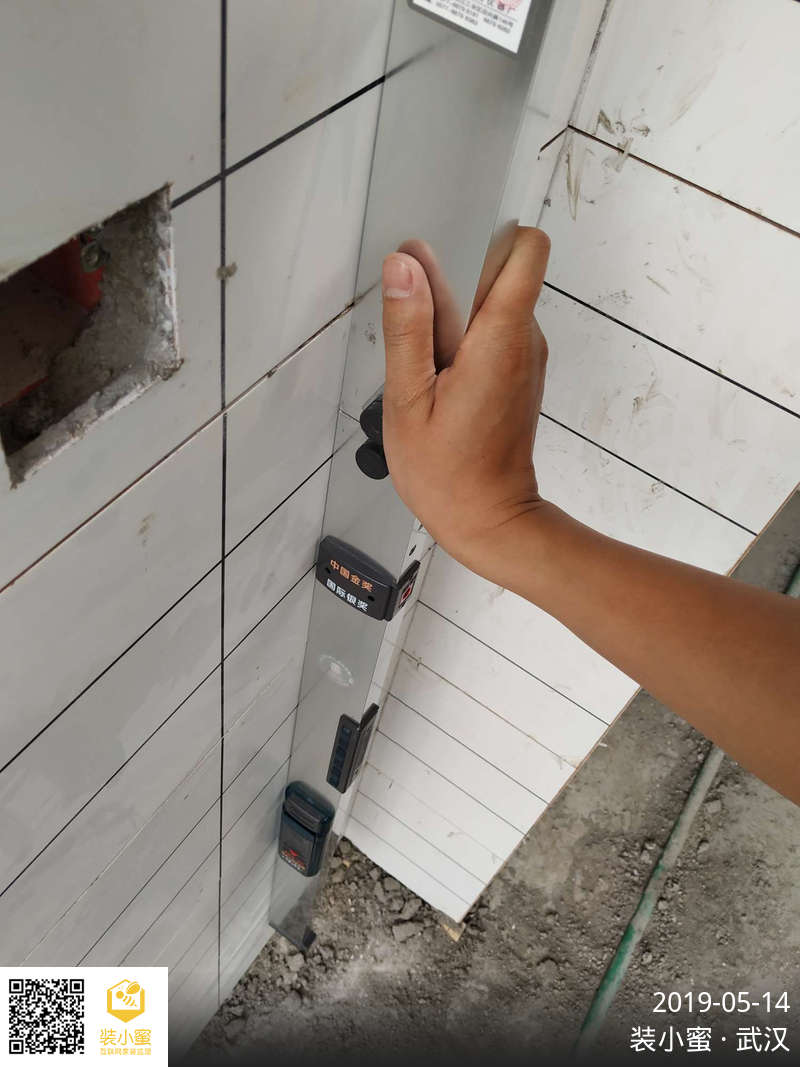

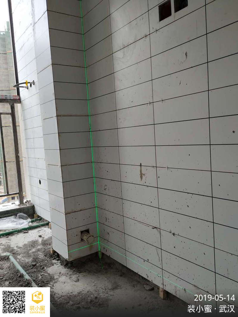

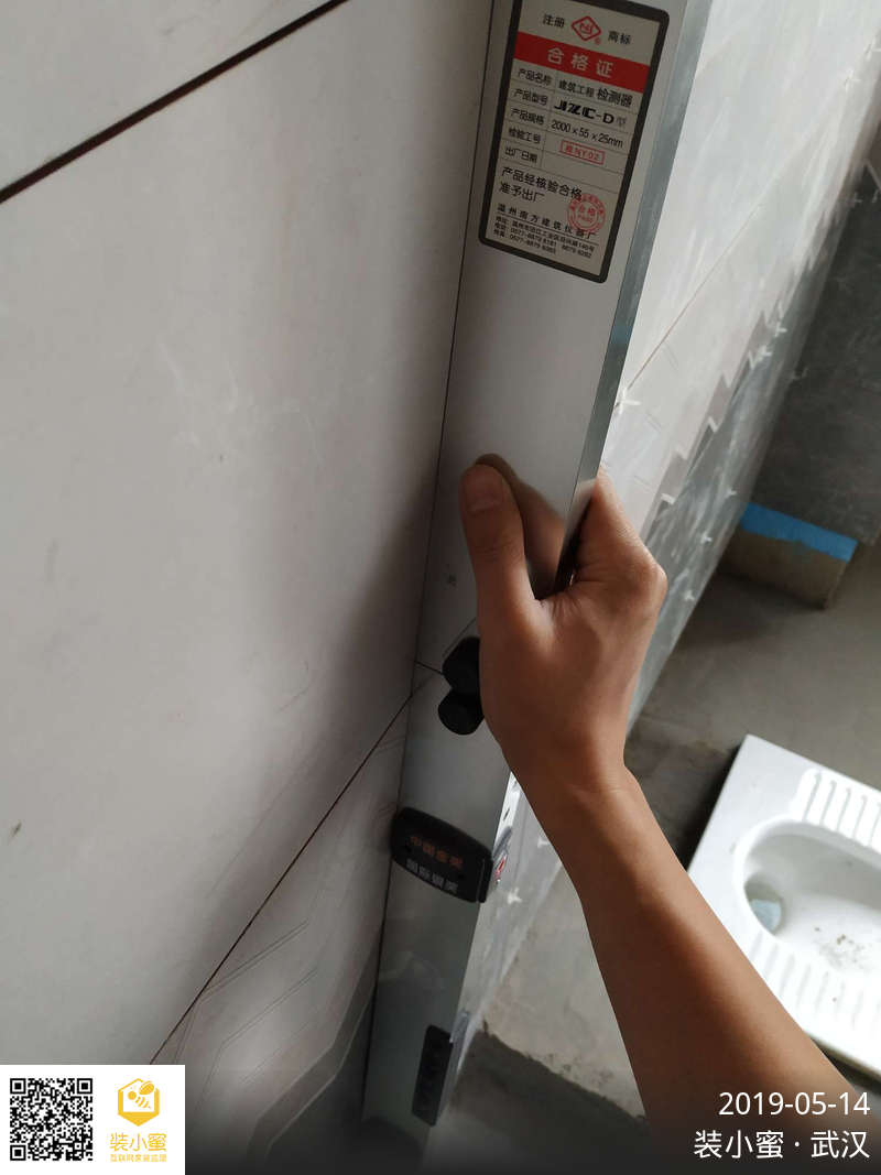

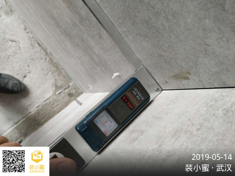

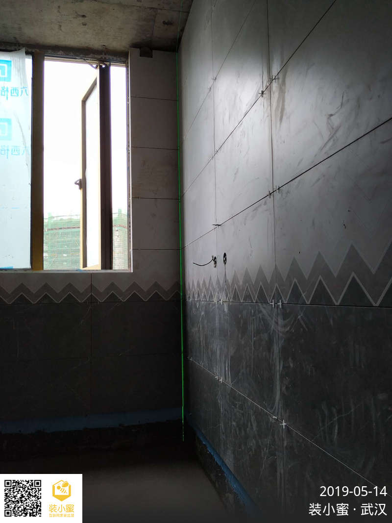

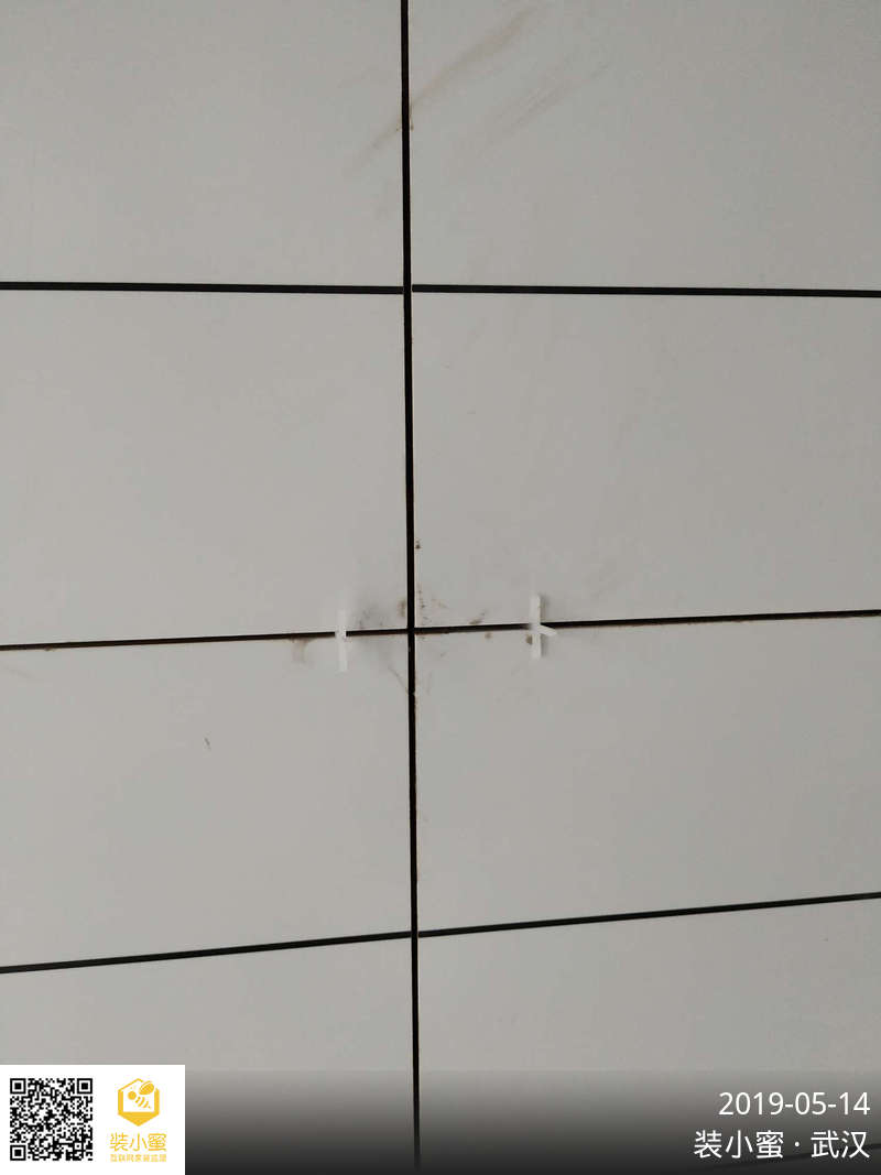

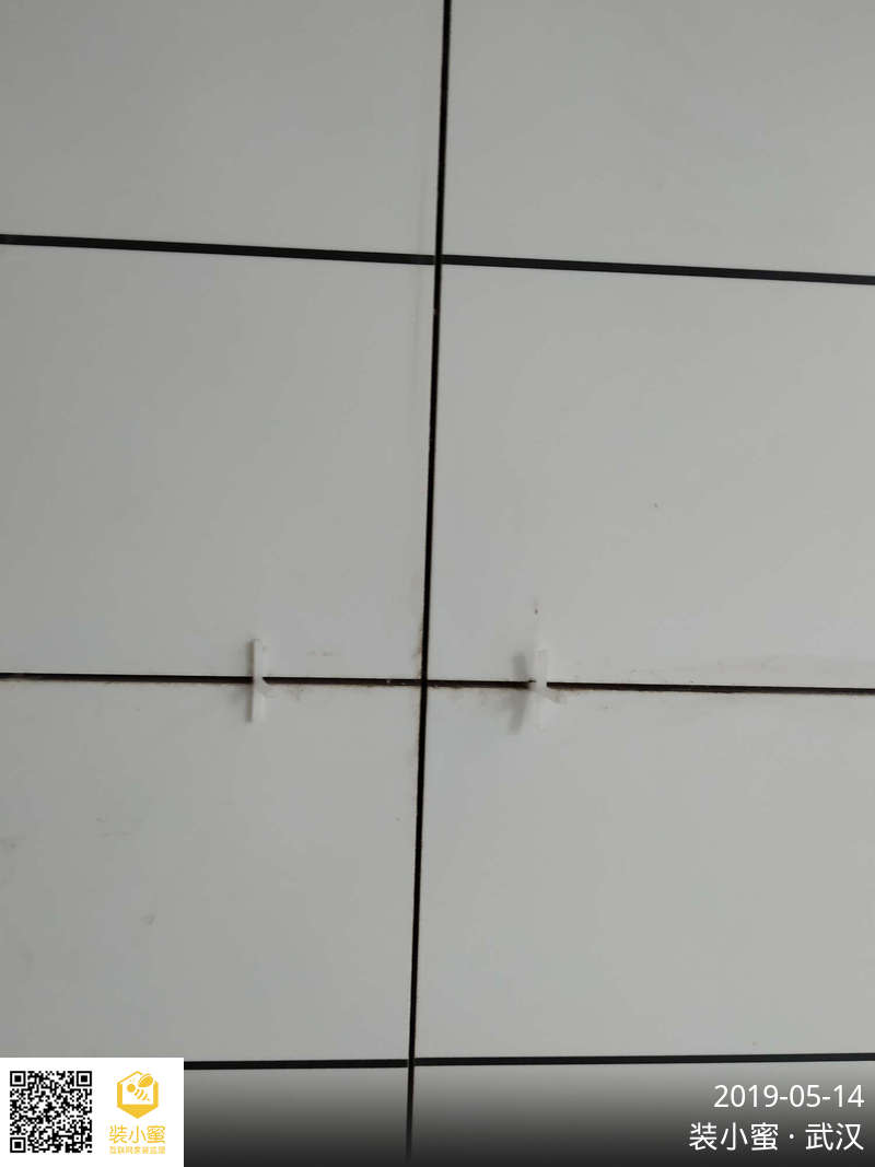

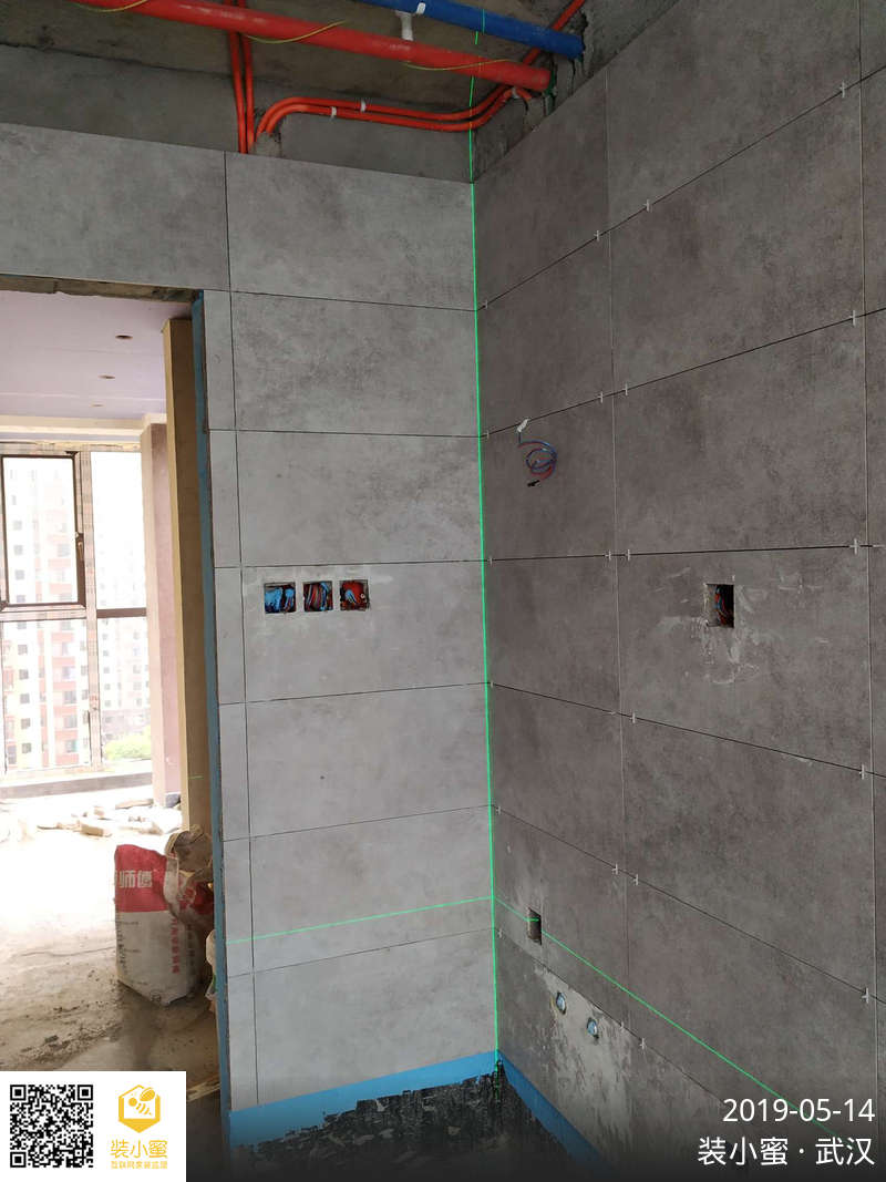

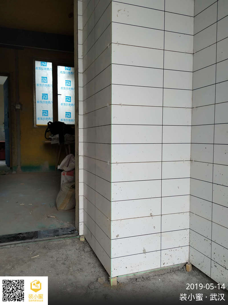

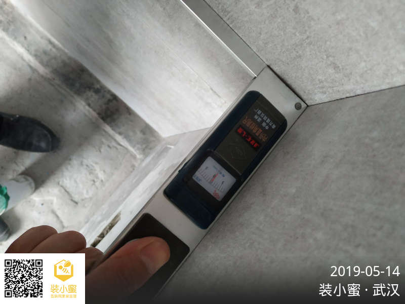

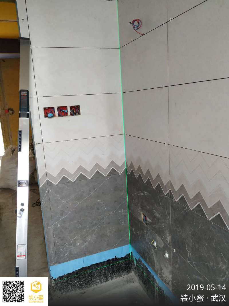

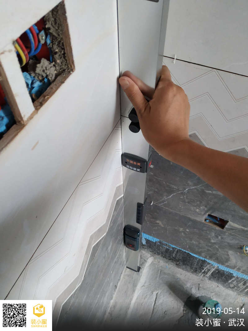

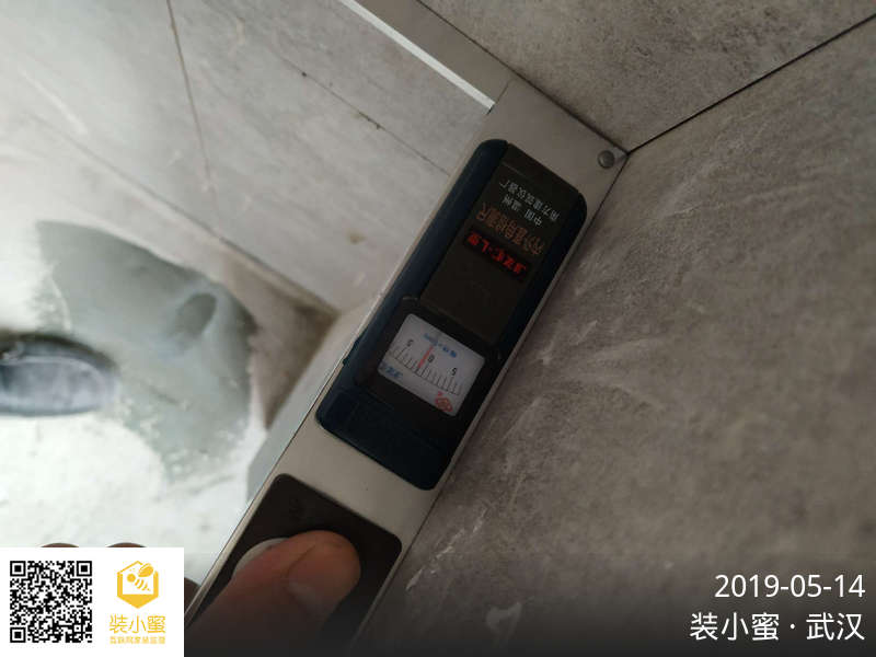

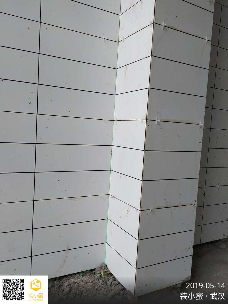

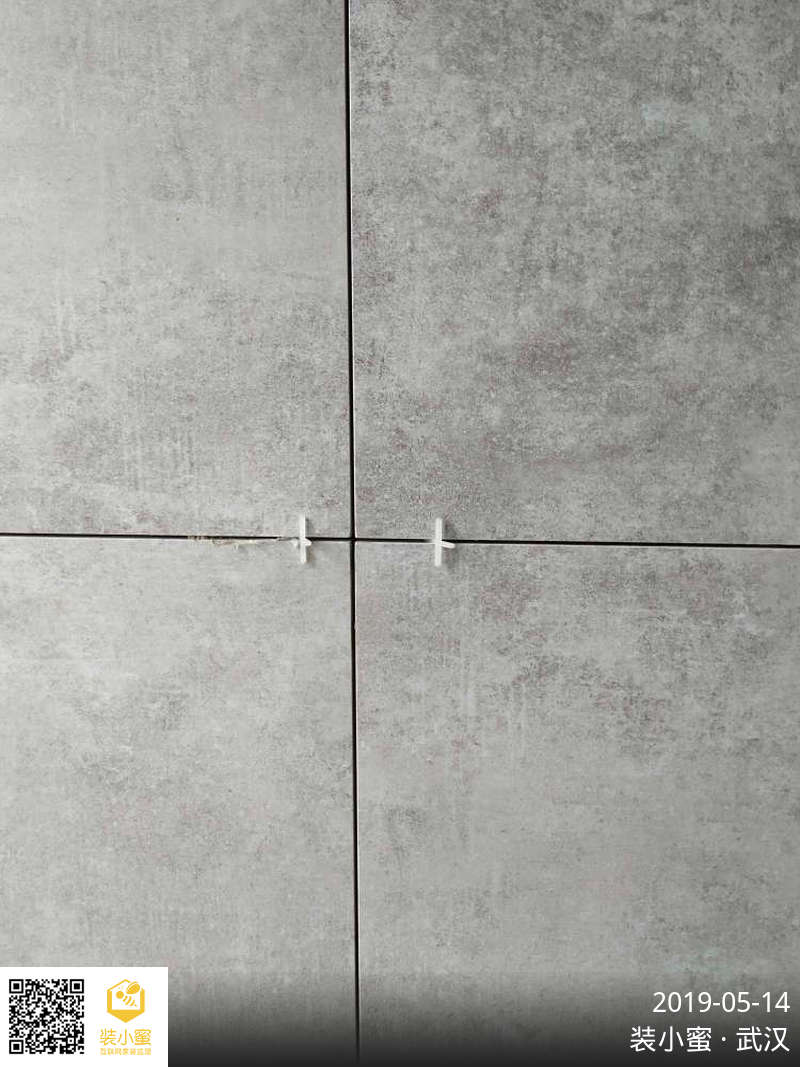

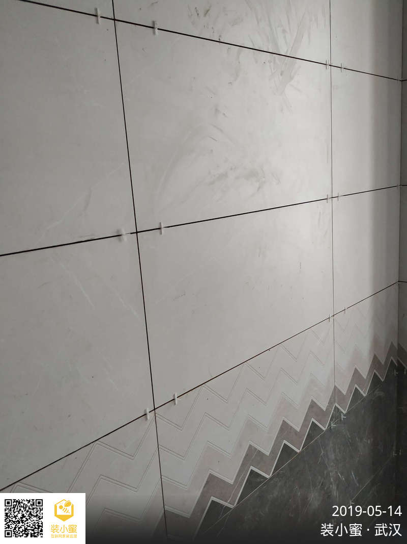

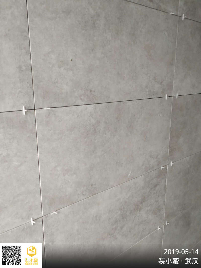

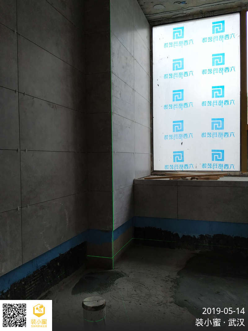

泥工施工阶段,厨卫墙砖已铺贴,进度正常。

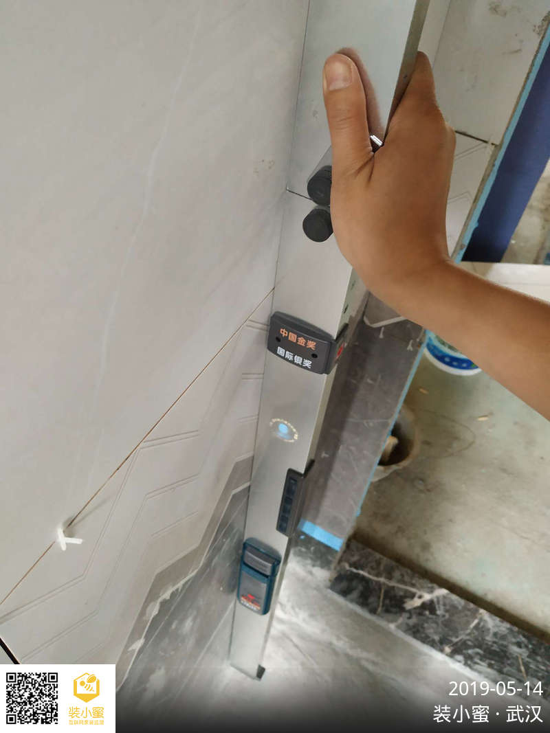

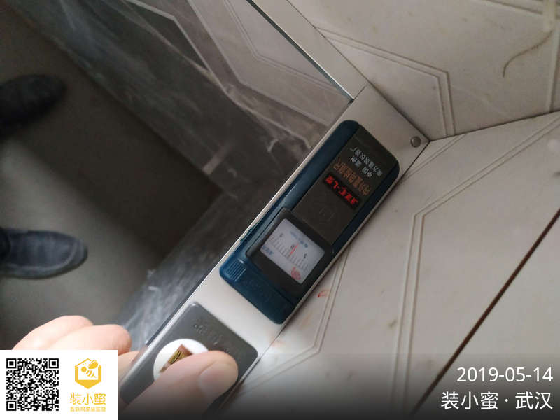

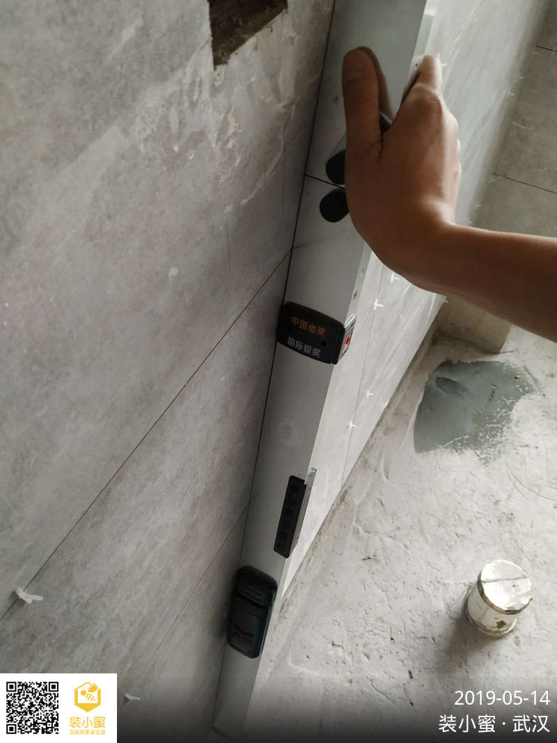

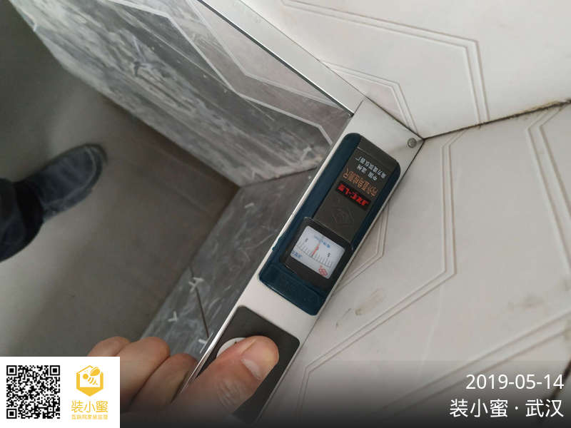

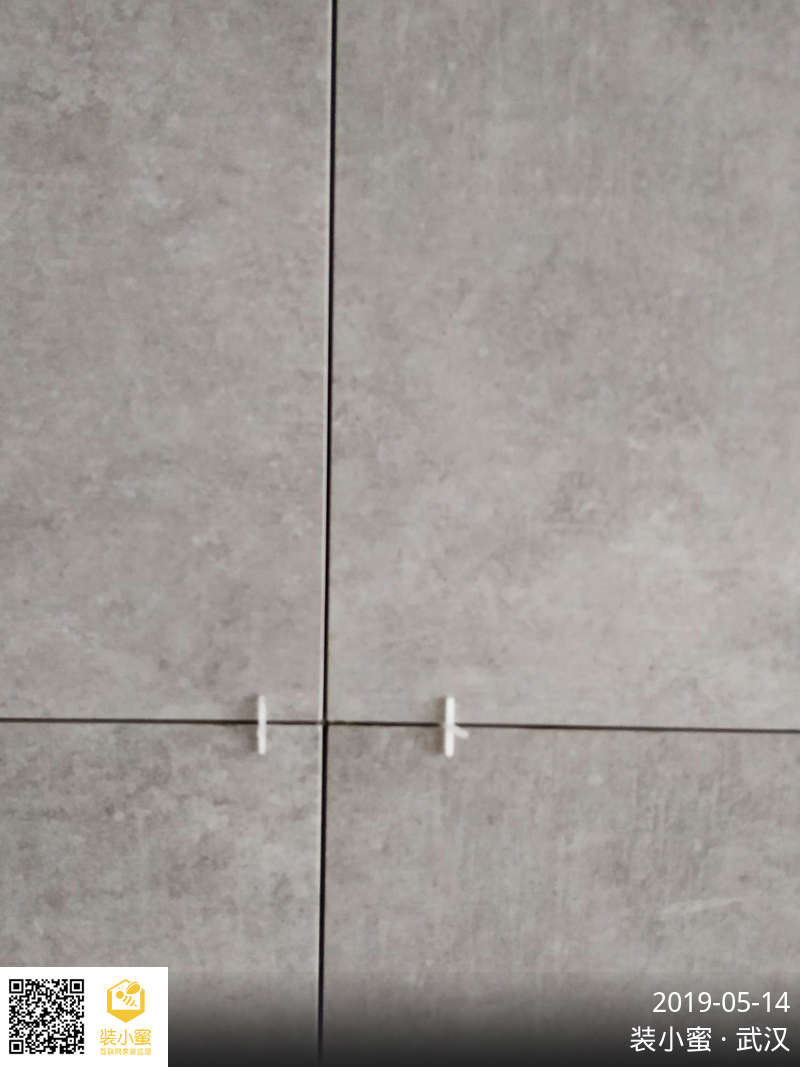

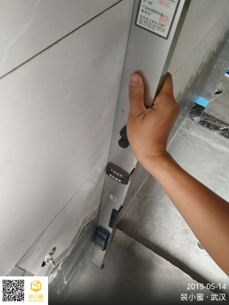

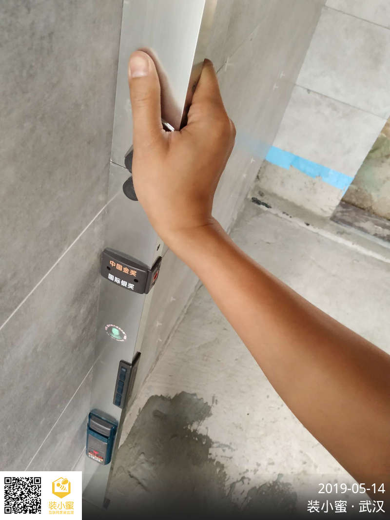

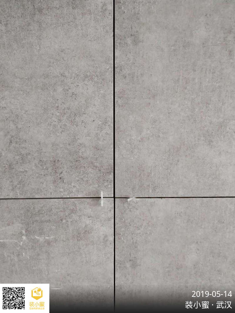

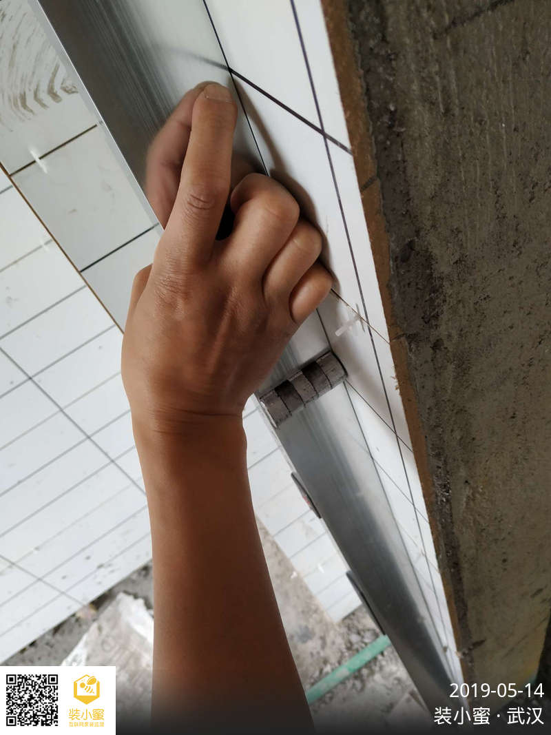

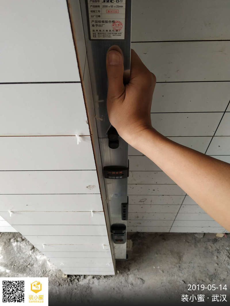

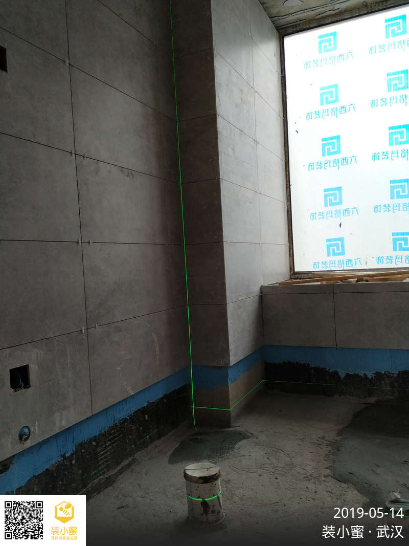

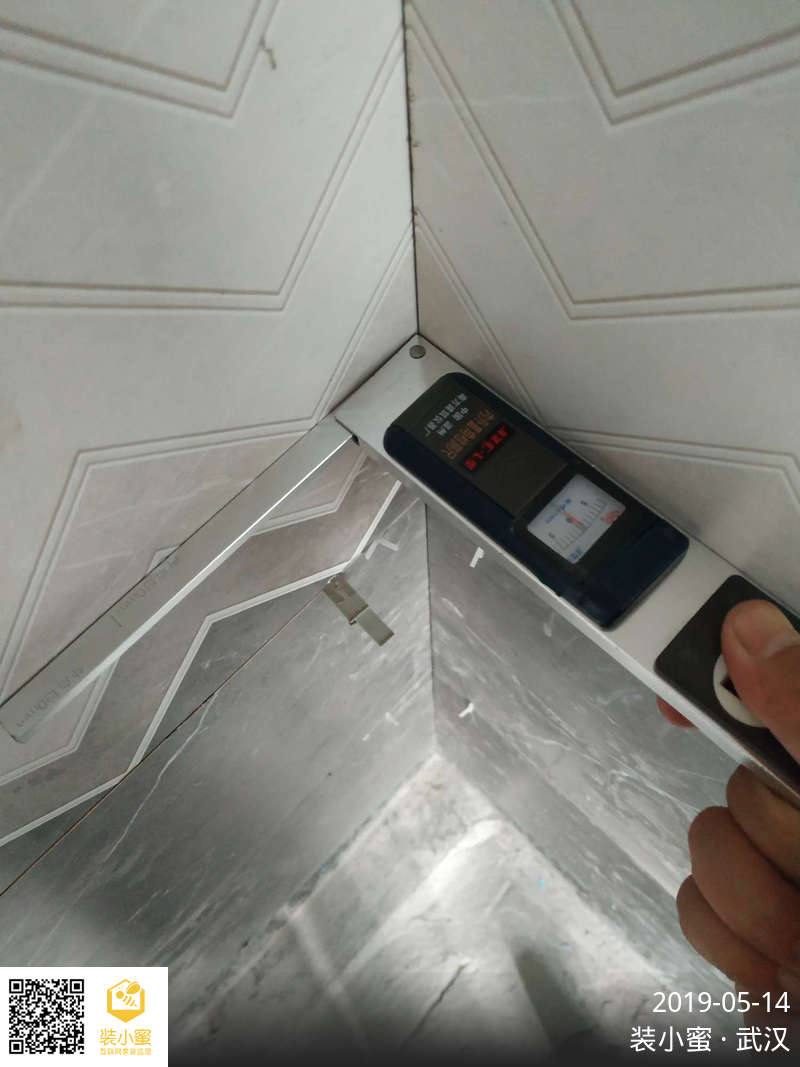

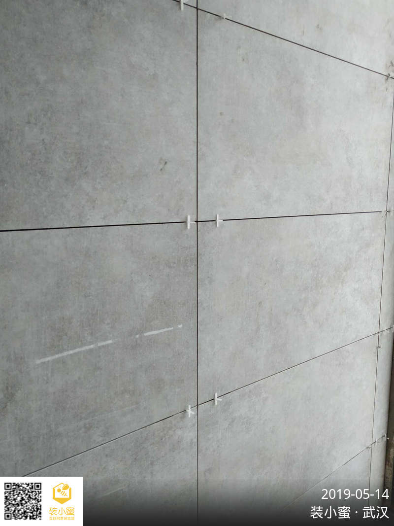

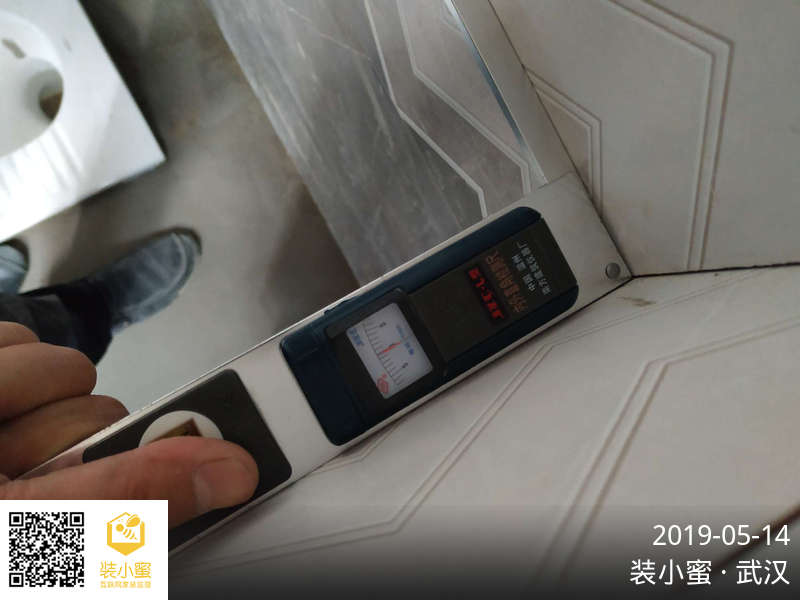

用靠尺检查厨卫墙砖平整度合格,用红外线水平仪检查墙砖垂直度合格,阴阳角规整方正。
地面门槛石已铺贴,涂刷地面防水时注意清理基层,洒水湿润,无孔洞、裂缝、漏刷,地面上卷与墙面连接,门槛石侧边涂刷防水,管根处补强处理。

房间或走道区域方正偏差符合要求
墙面基层表面基本平整
