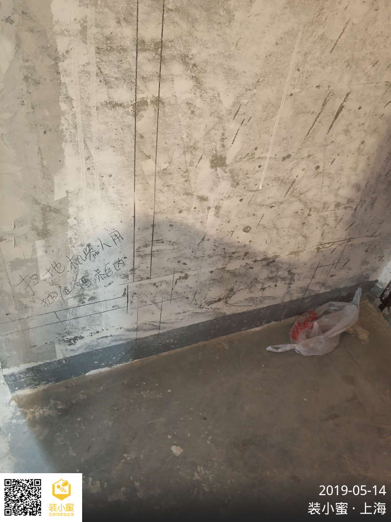

电工开槽。

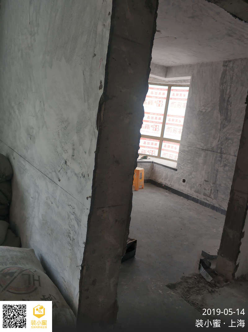

厨房间门套右边门垛建议凿除,冰箱好贴边放。

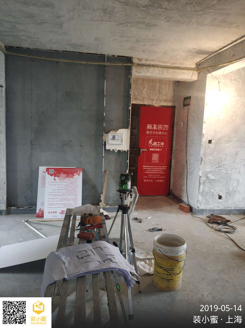

1、强弱电管交叉处,请注意屏蔽锡纸尽量包裹在强电管上;
2、地面排水管、排污管开槽需涂刷防水;

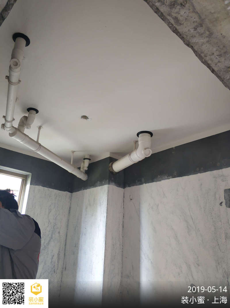

3、新建排水管应伸出墙、地面20公分以上;交接处用斜三通连接,注意排水管的坡度,以防积水。
4、排污管需接出高于地砖完成面。

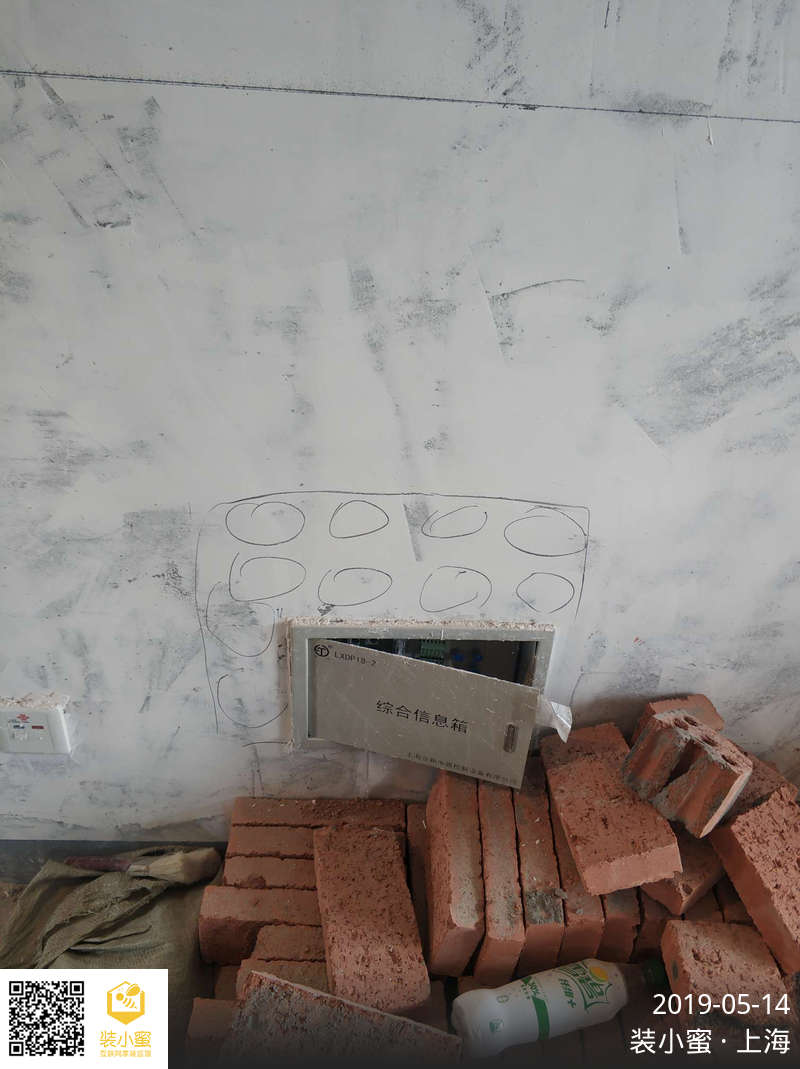

5、弱电箱内建议预留光纤进户线管。
6、注意线管转角弯度应是线管的10D。

排水管道连接与位置符合要求
排水管道固定牢固,符合要求
排污管与排水管已经分开布设
