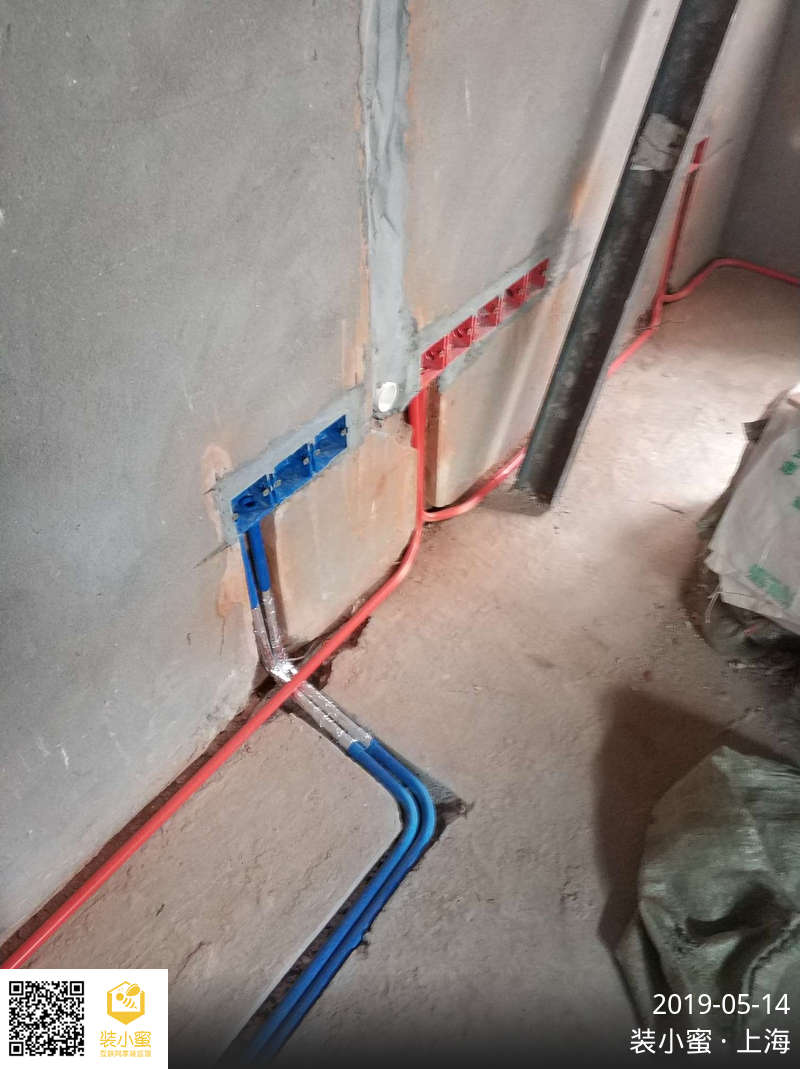

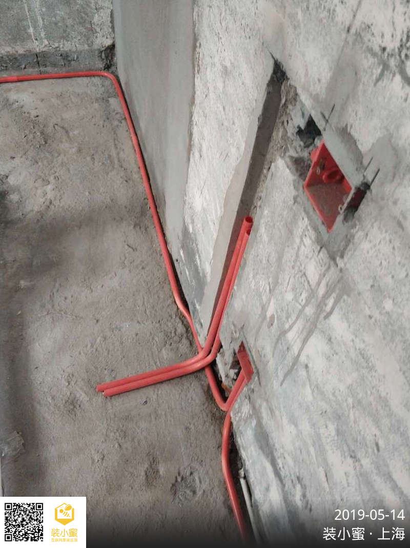

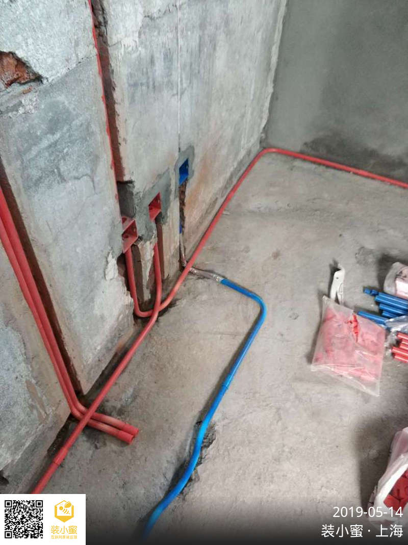

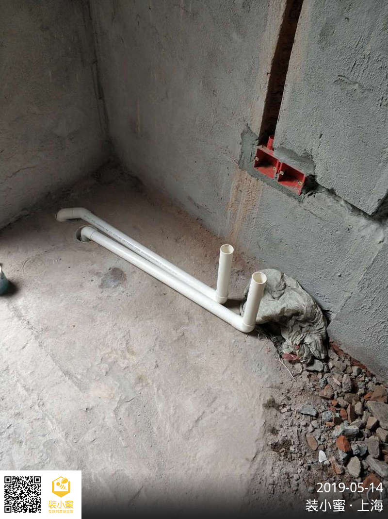

水电工今天在做排水管,下水已提醒都是疏通好 排水管路排布合理。电线管已铺设管路横平竖直走向合理强弱电分开交叉处屏蔽处理。
个别强弱电交叉处未屏蔽的已提醒做屏蔽处理。
排水管要放好坡度老下水要疏通。
管内穿线20管2.5平方不超4根1.5平方不超5根已提醒。
给水管打压八公斤不宜过大。
线头都要并掉以便后期检查检查。

排水管道连接与位置符合要求
排水管道固定牢固,符合要求
排污管与排水管已经分开布设
地漏设置与位置符合设计要求
