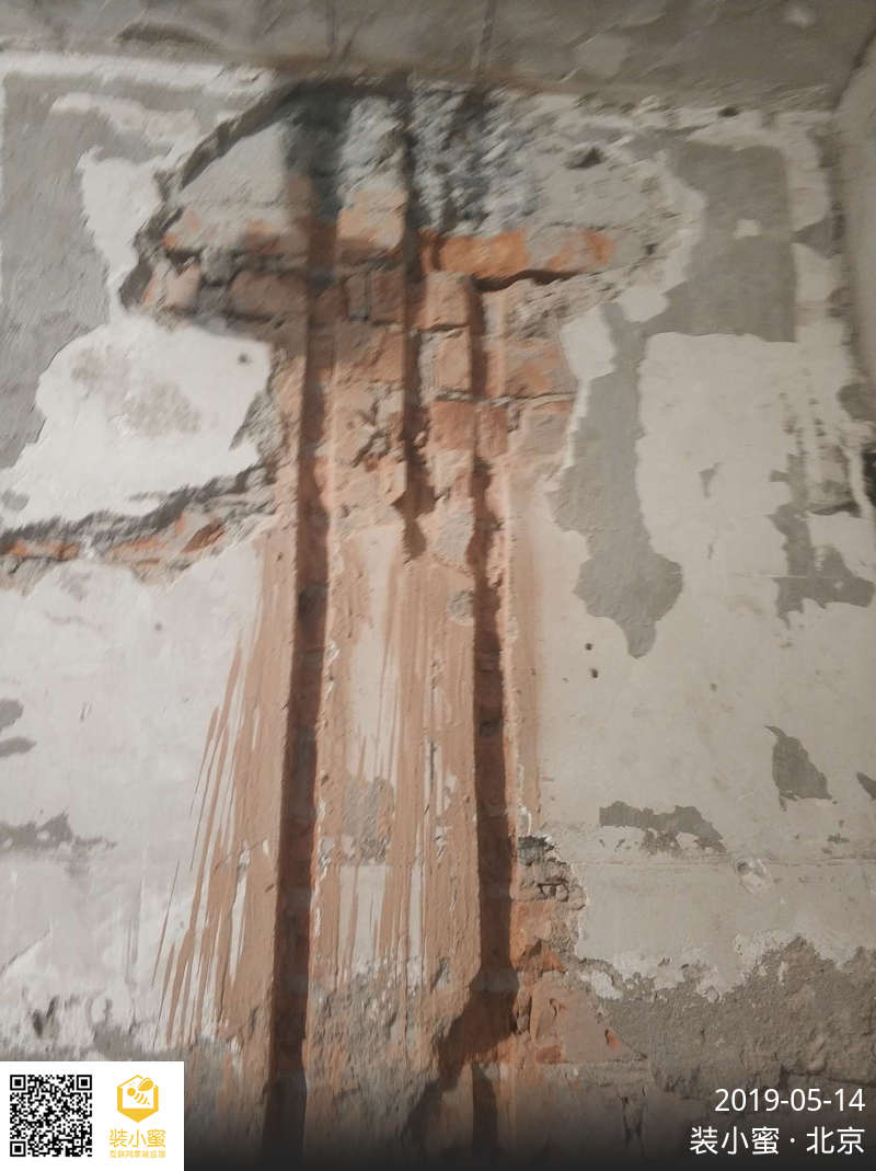

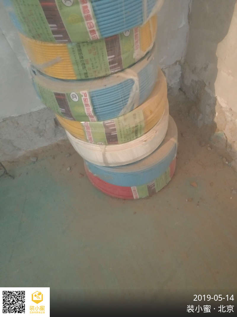

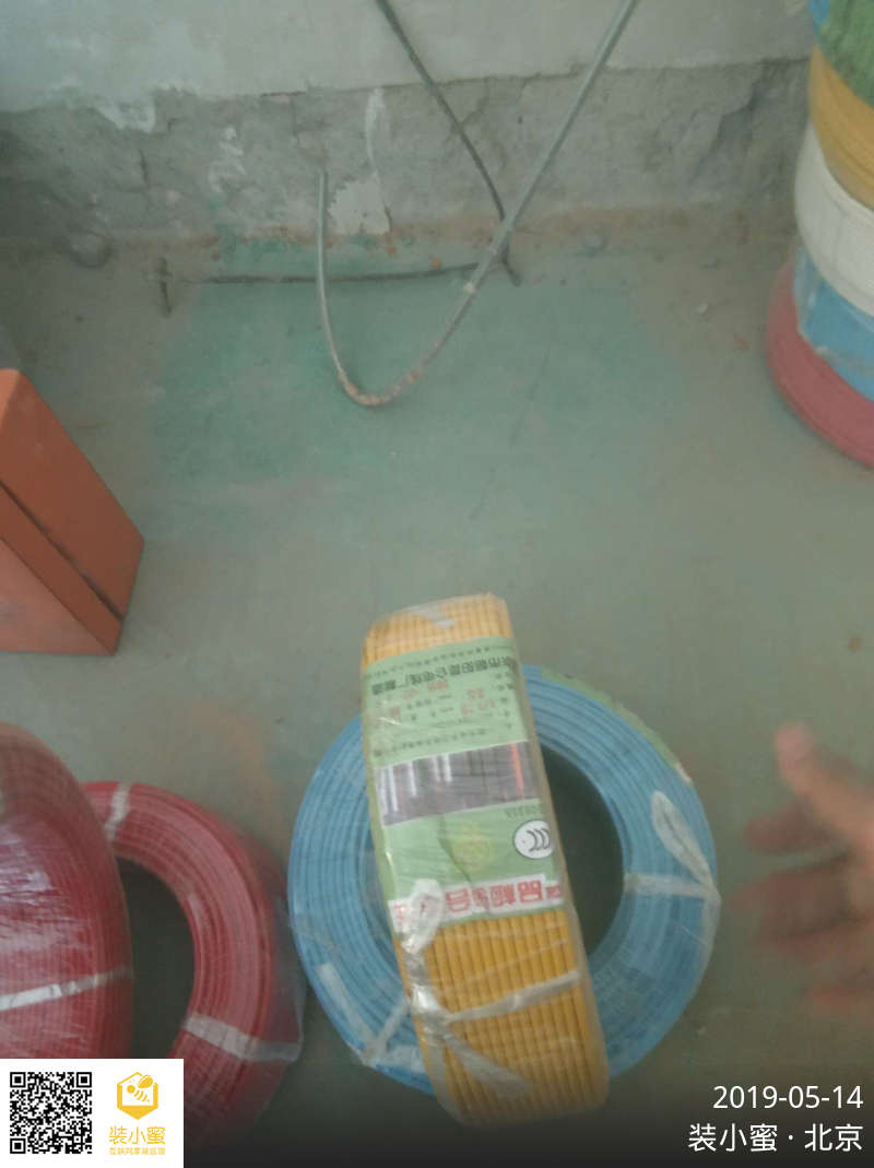

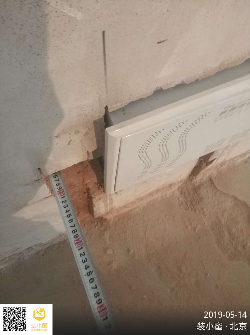

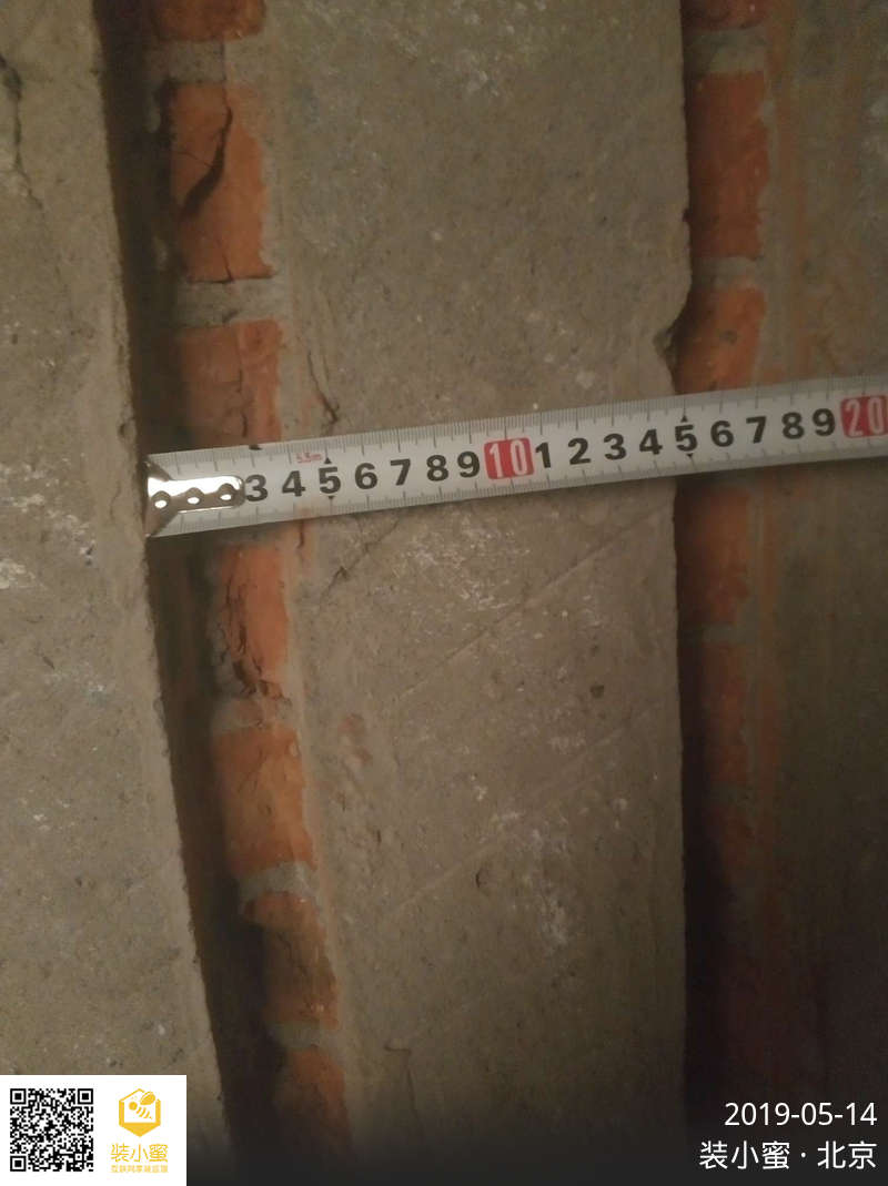

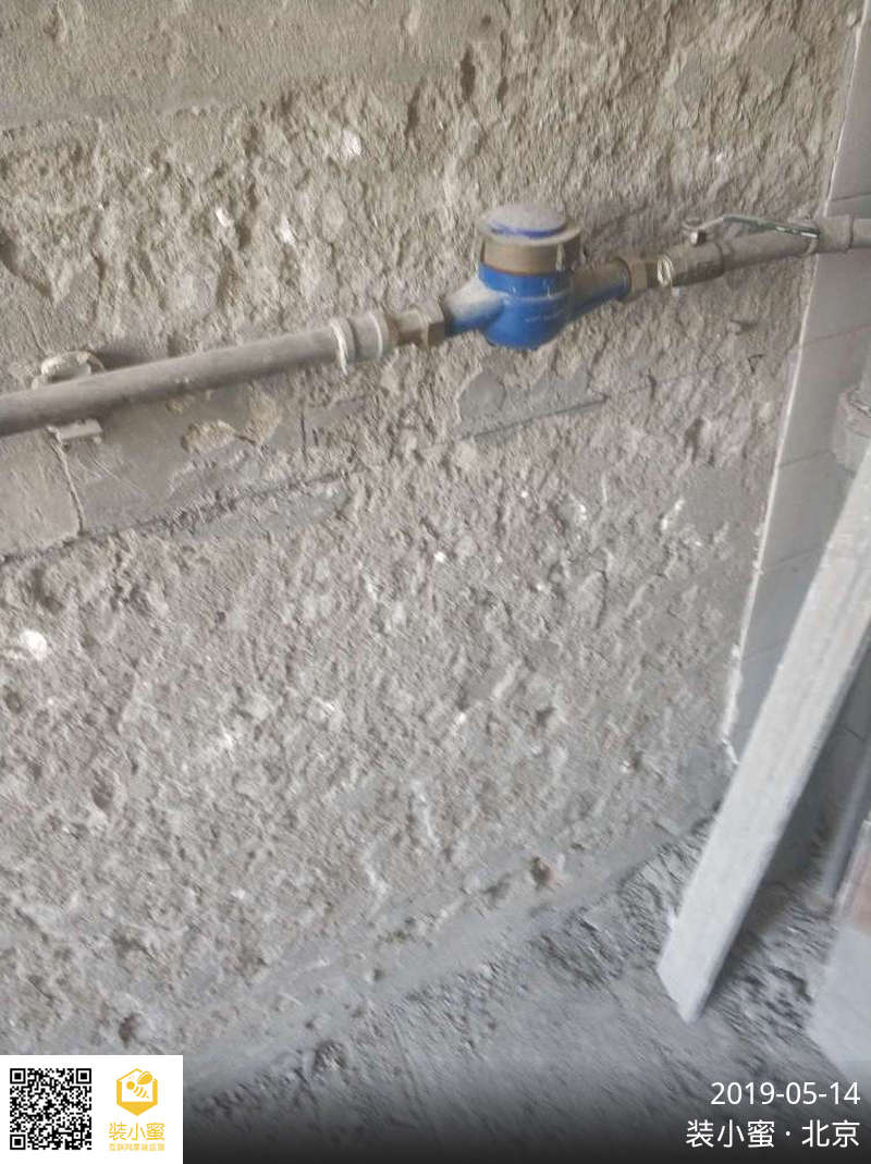

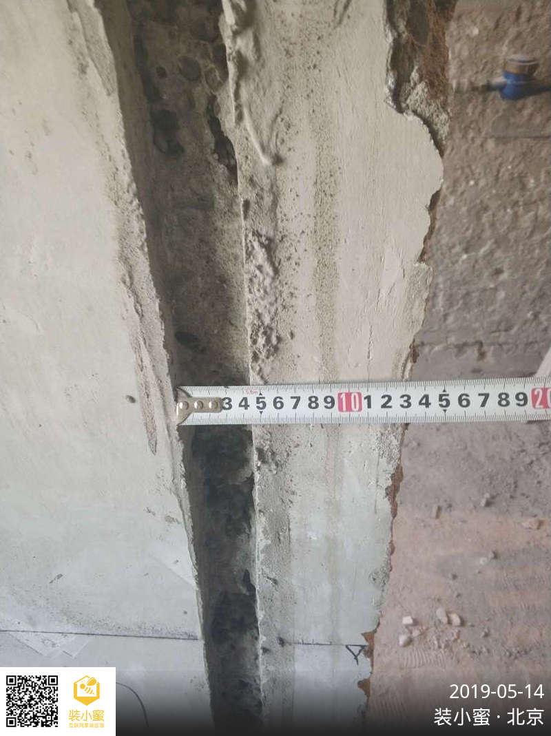

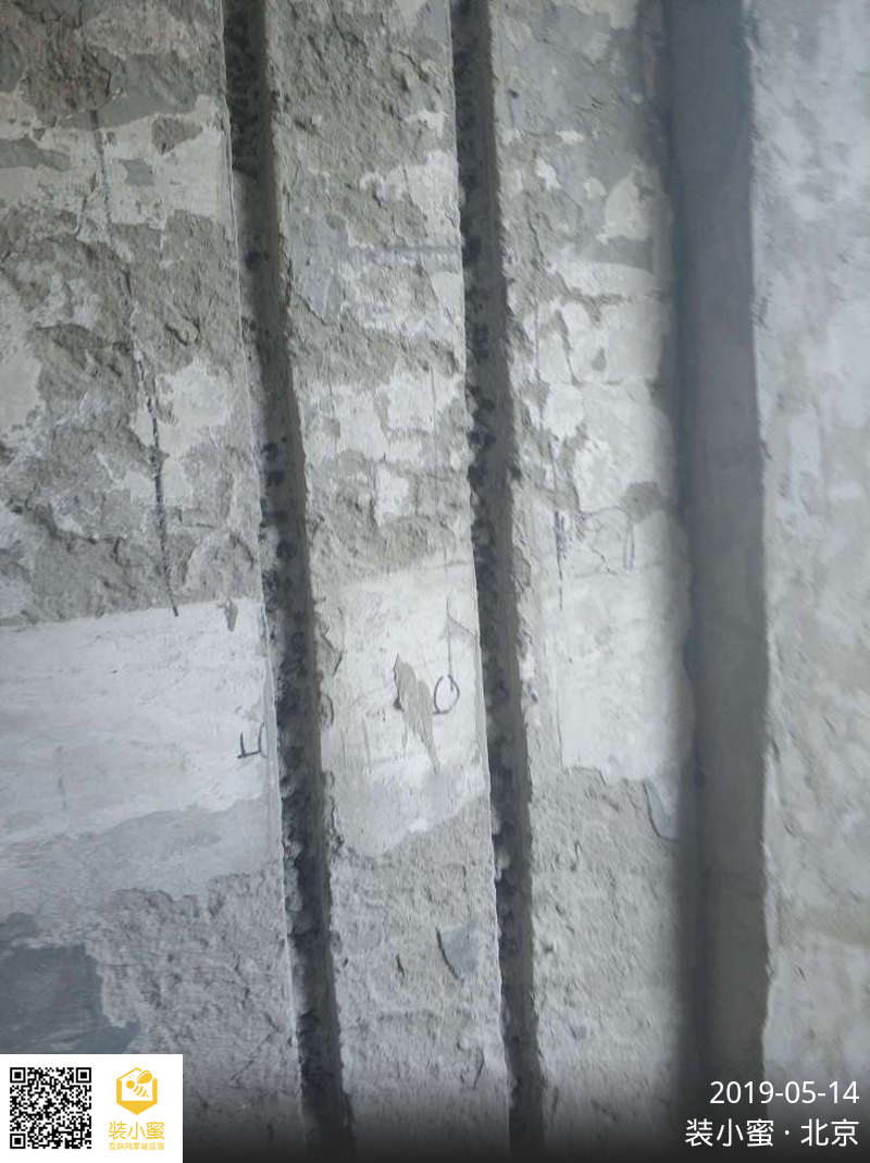

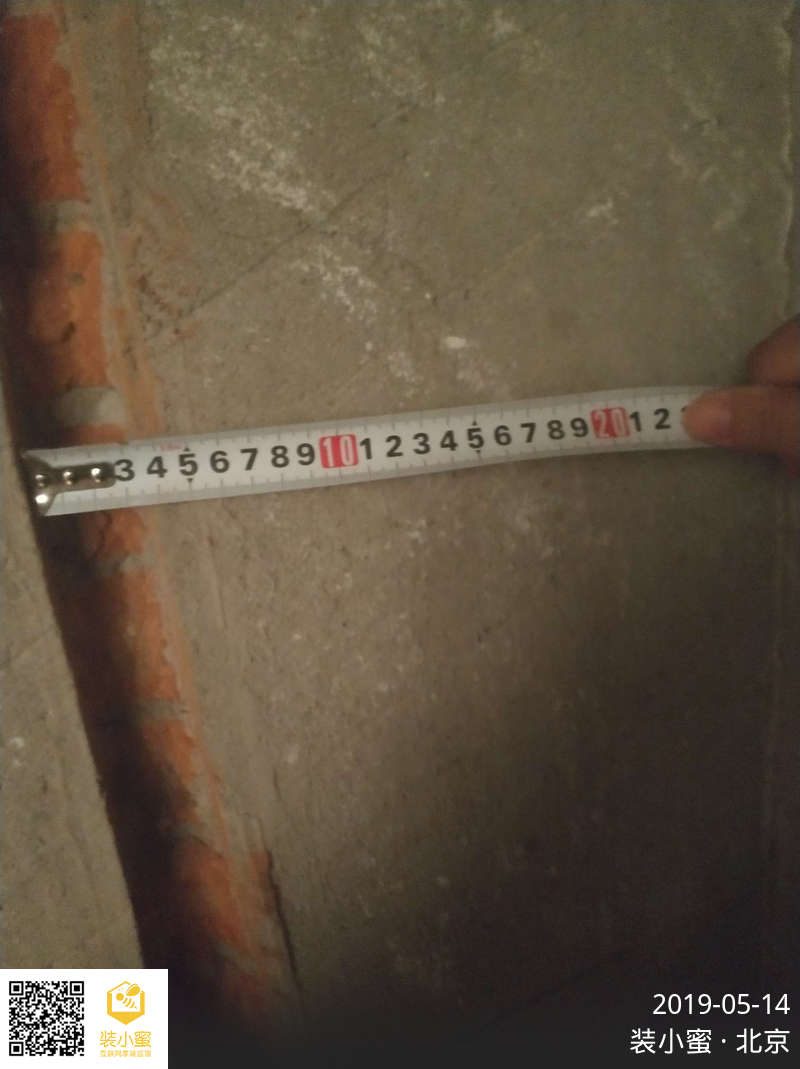

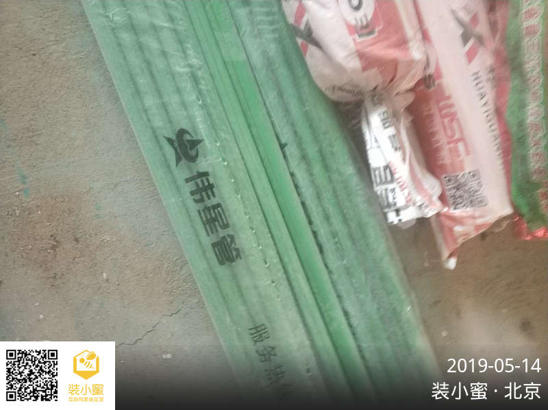

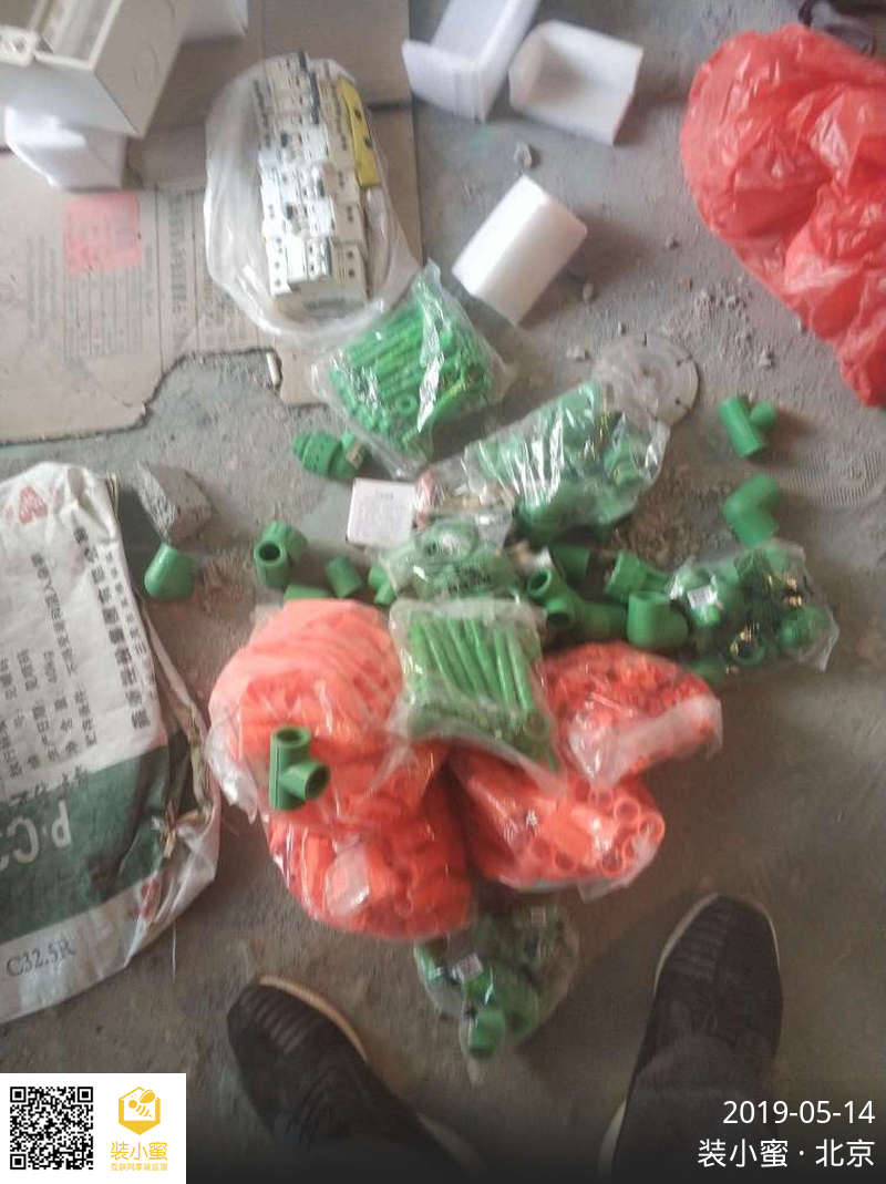

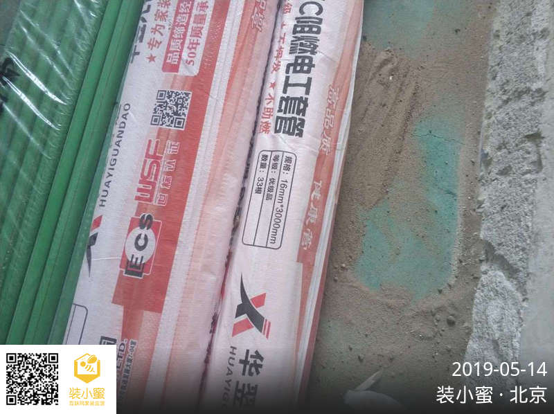

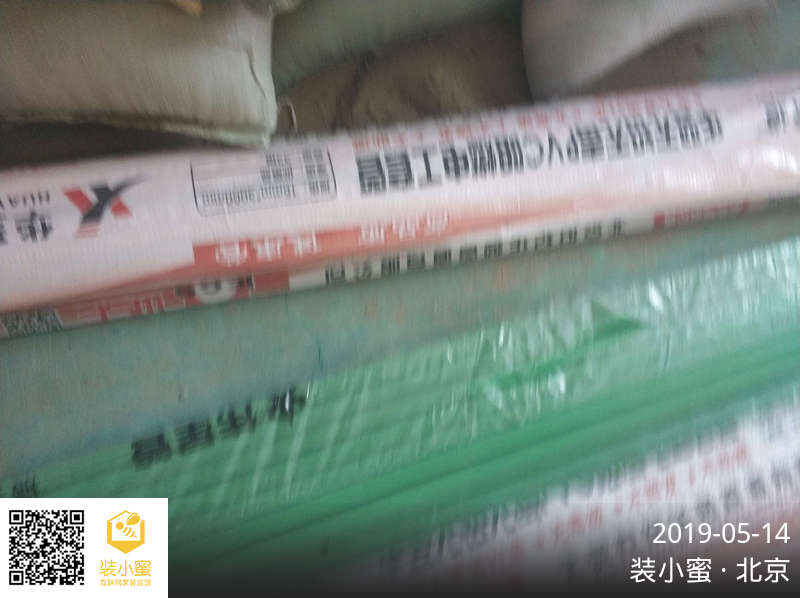

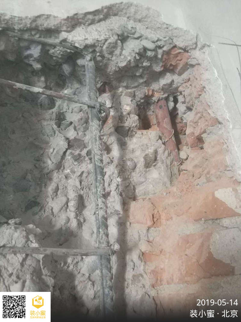

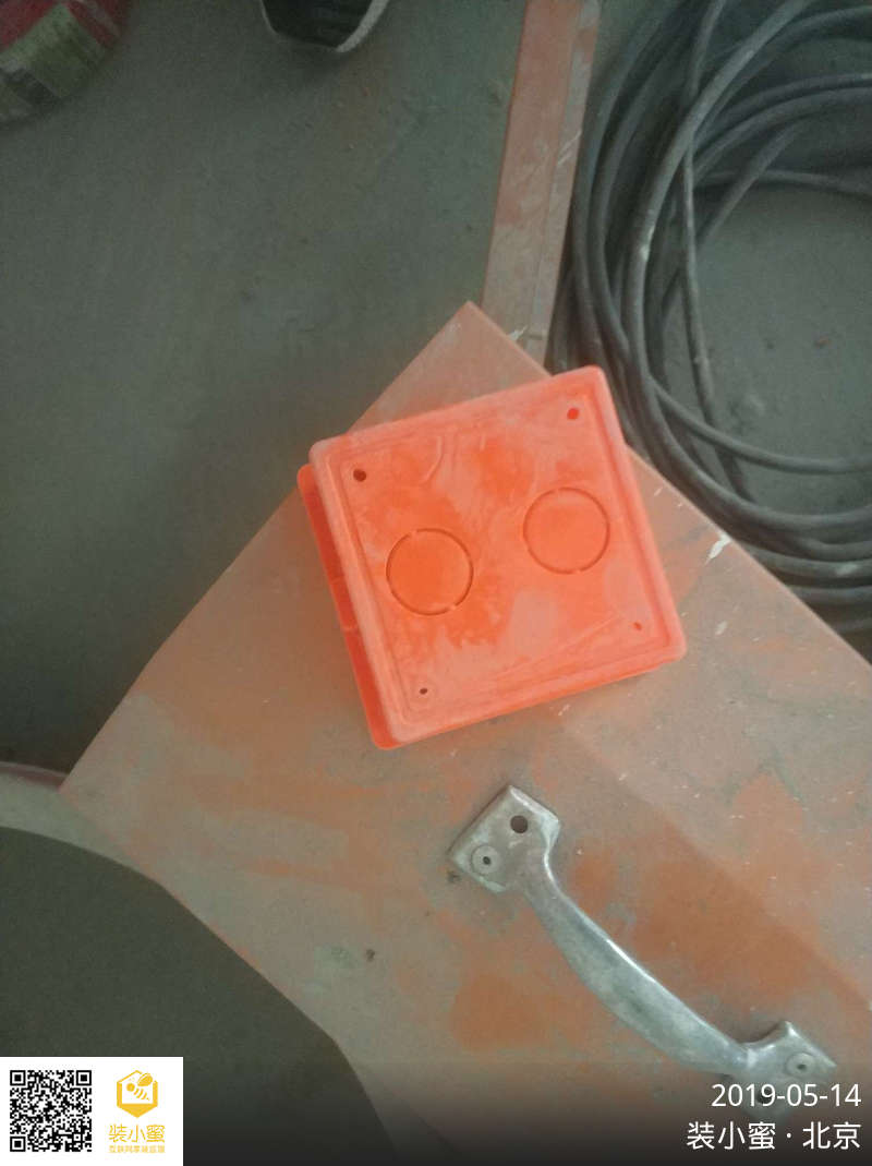

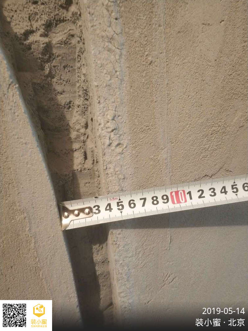

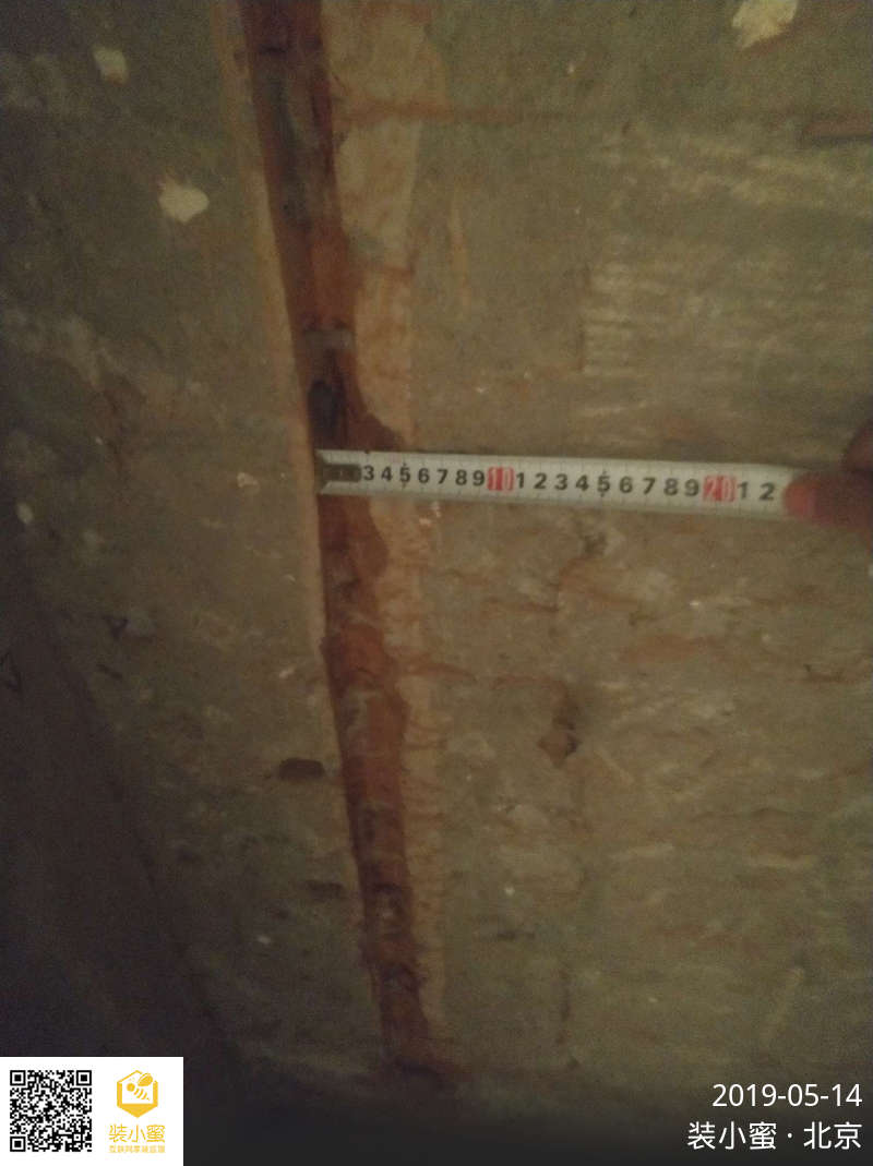

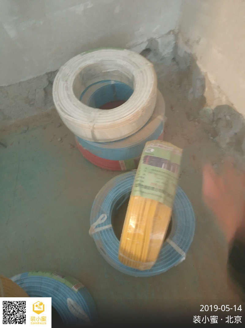

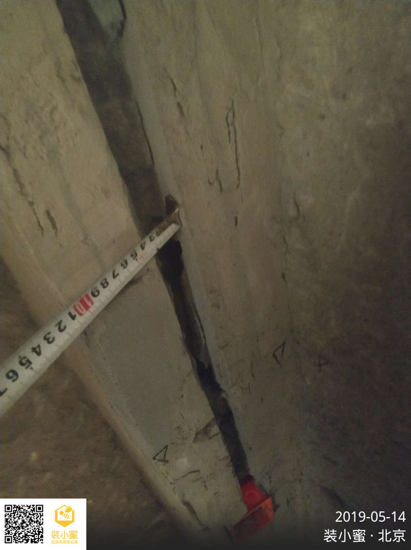

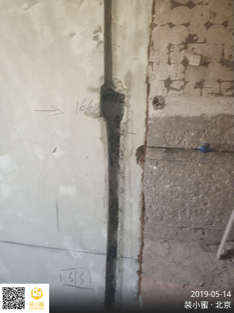

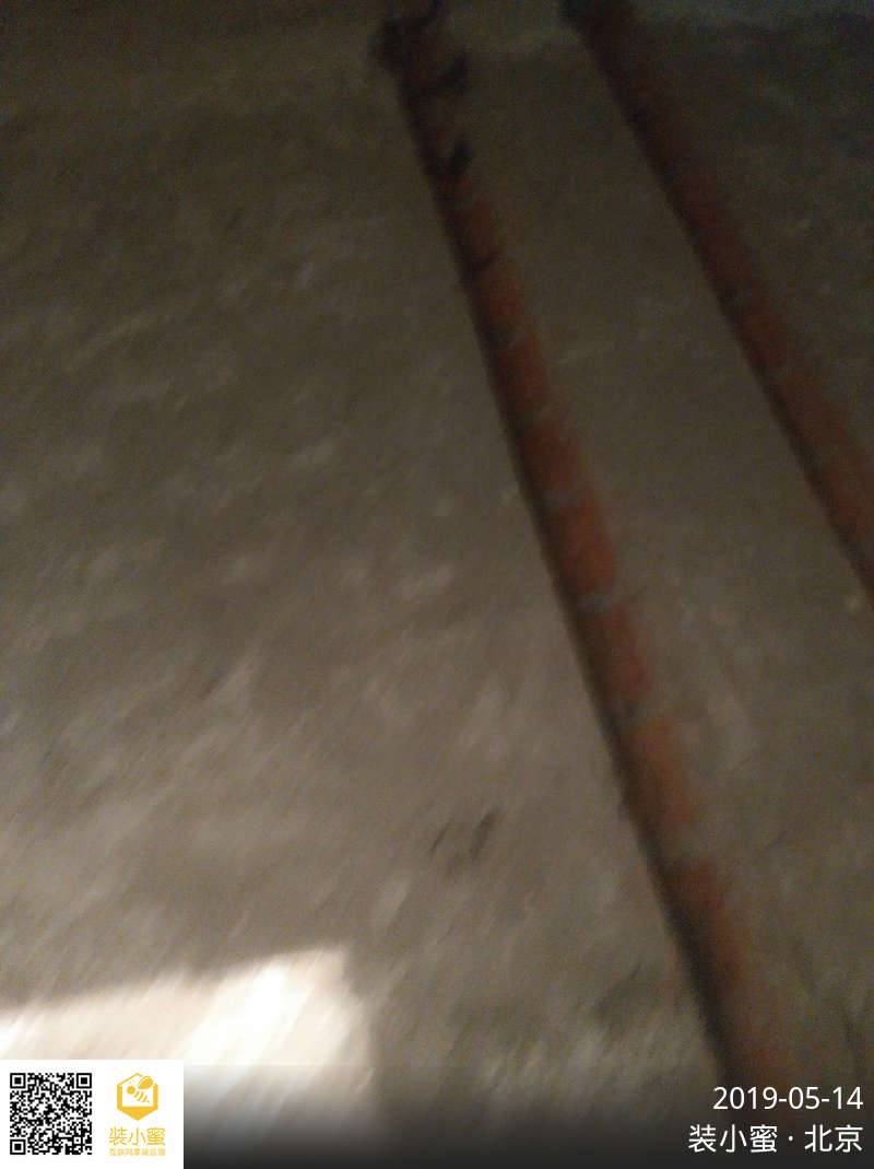

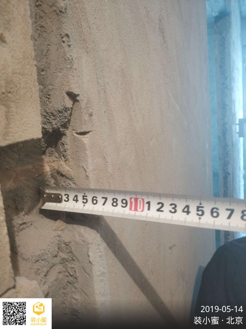

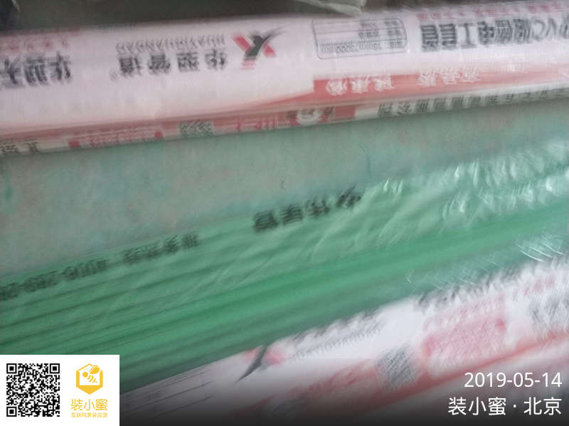

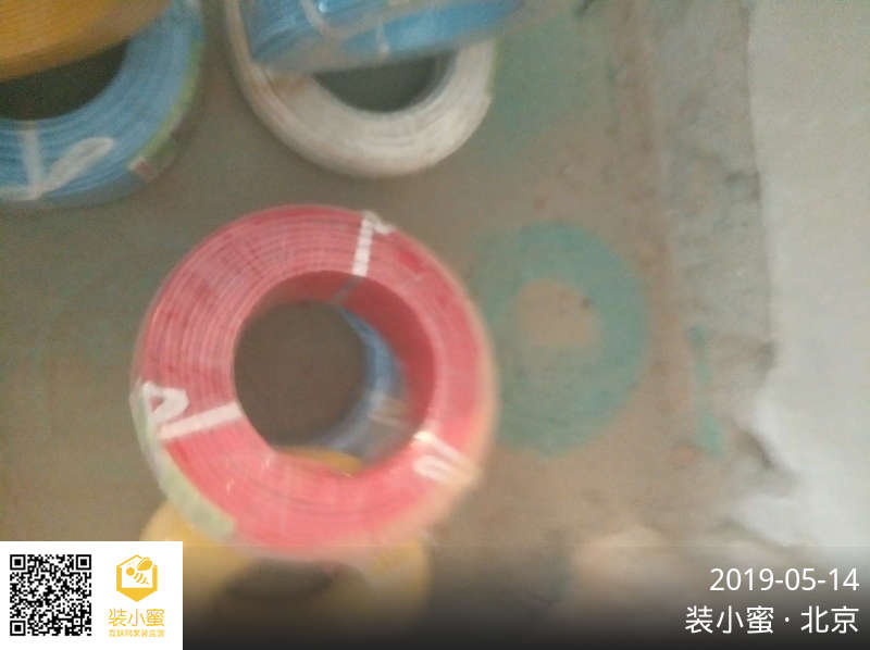

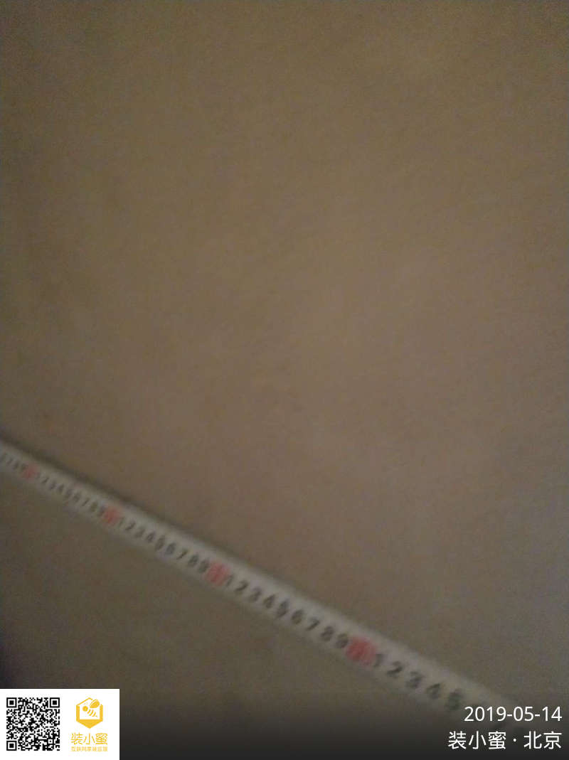

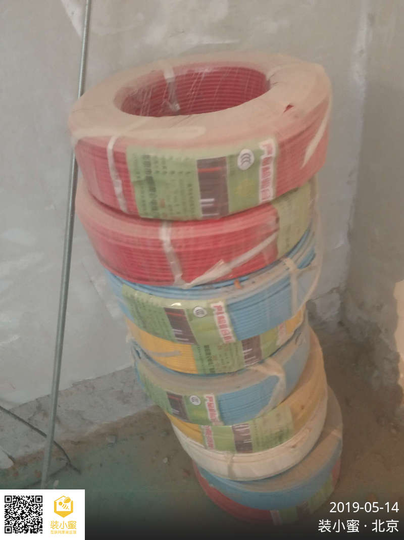

今天巡查工地,水电工在现场做开槽工艺,经过检查符合工艺要求,电工开槽平序、深度、宽度合格,今天检查水电材料进场,水电材料全部进场,经过检查与上次报价一致,水电材料验收合格。

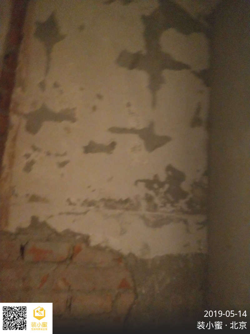

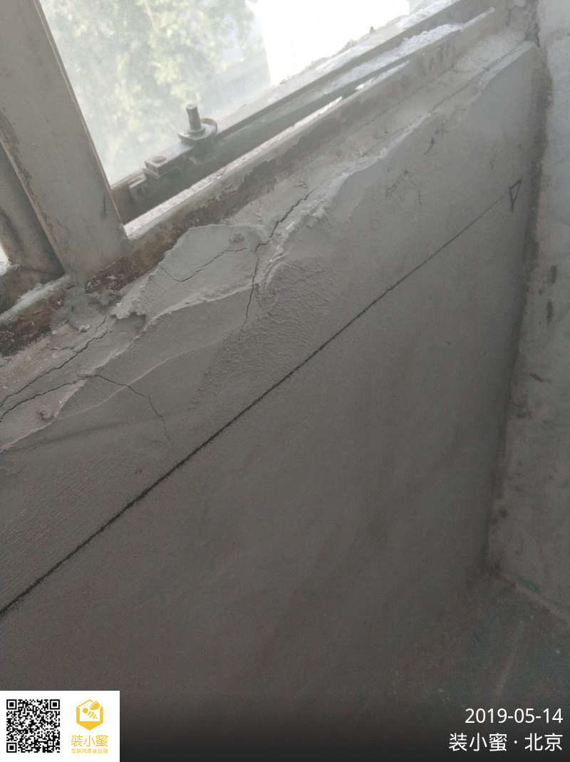

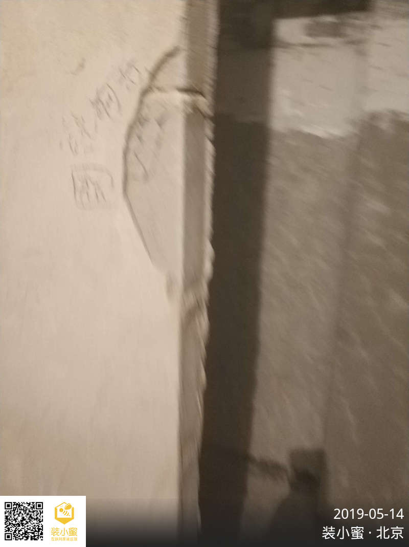

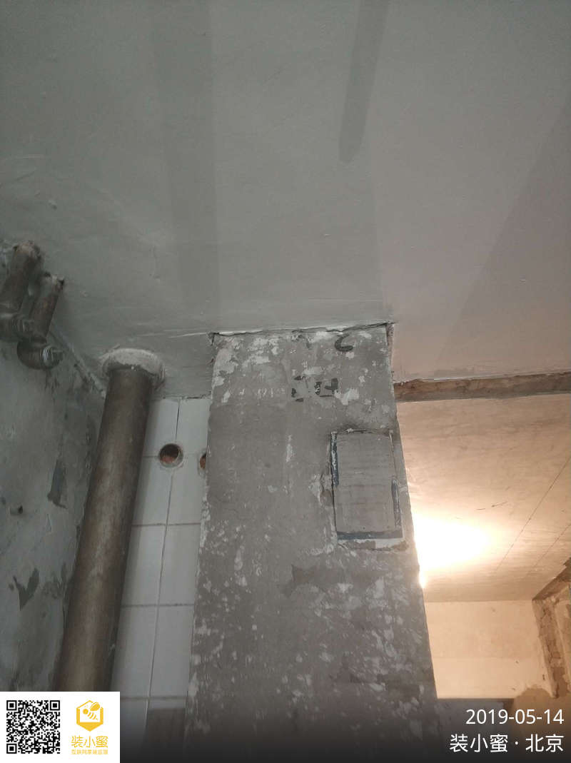

水电验收那天一定要让伟星厂家上门免费打压,并开五十年质保单。发现问题所有的新建墙体末挂钢丝网保护,建议挂钢丝网保护,防止后期墙体开裂。
4平方线建议用20线管,线径相同。

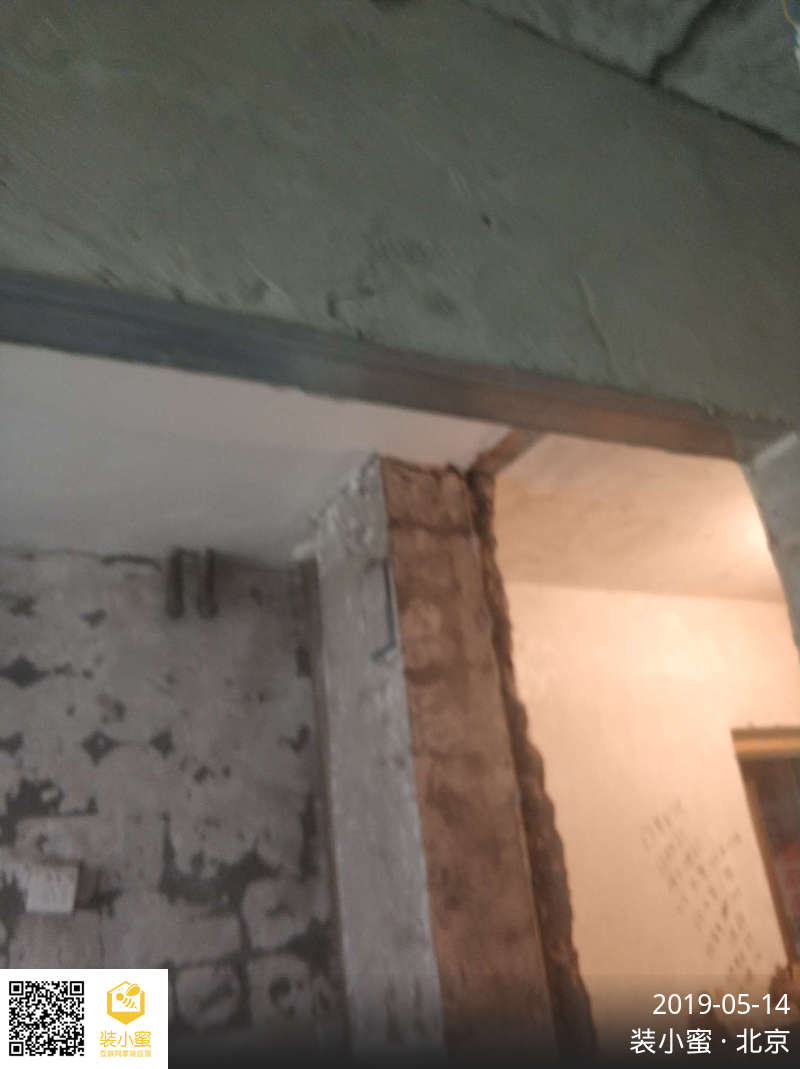

新老墙结合处已加设钢丝网防裂

开槽平直,符合要求
开槽宽度与深度符合要求
开设墙面横槽,符合技术交底要求

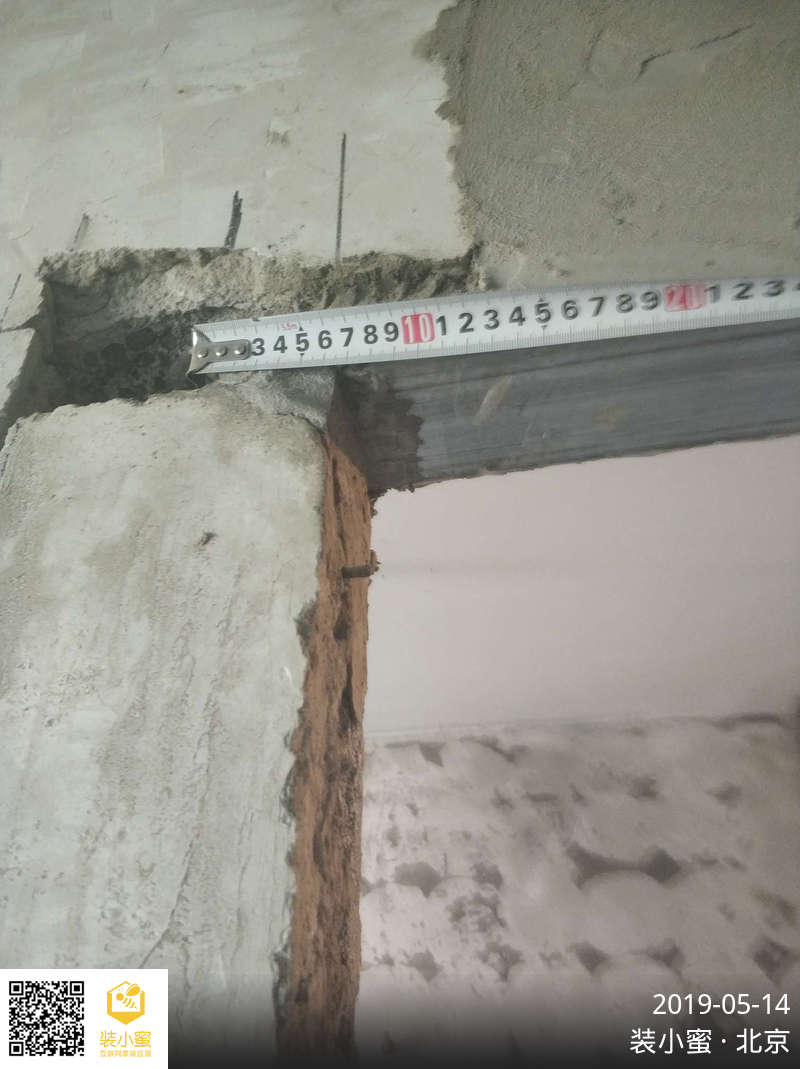

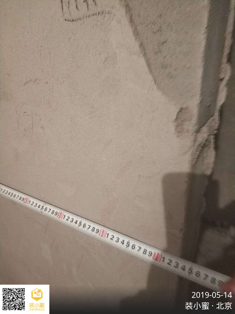

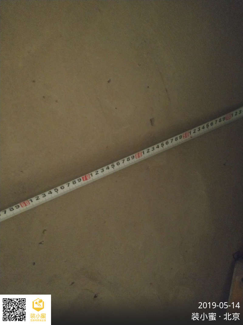

新砌墙体位置及尺寸正确
砌块表面平整,灰缝饱满
门窗洞口的过梁已设置

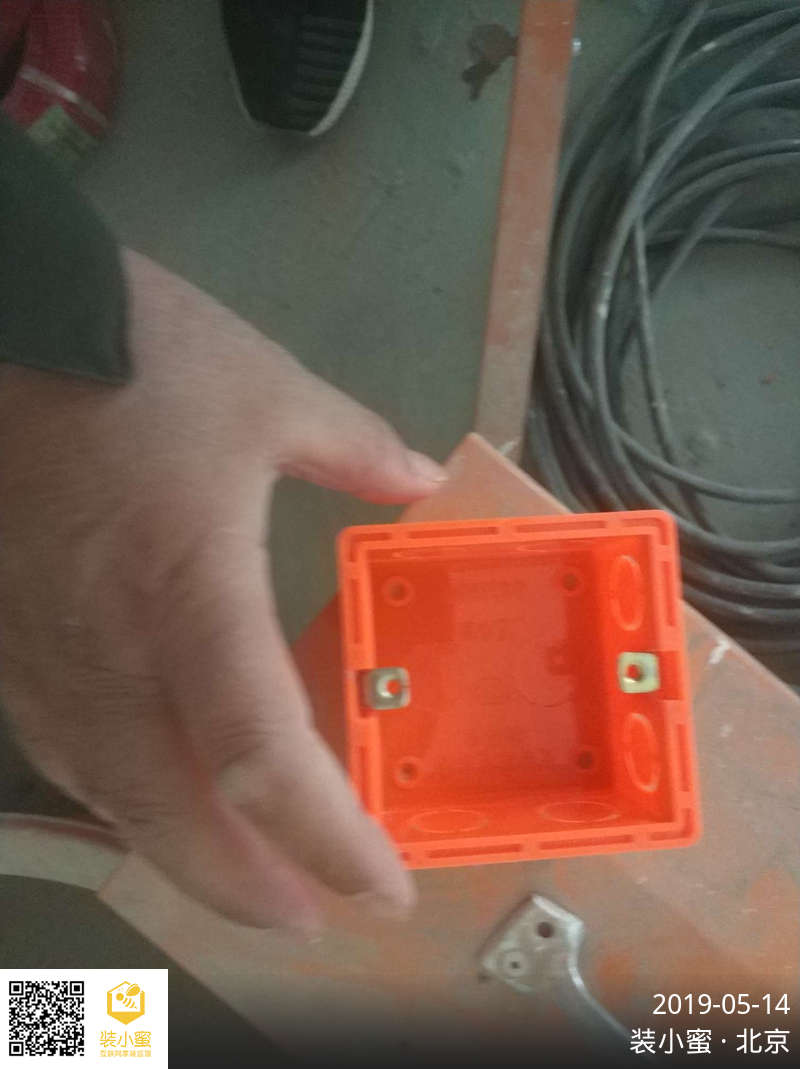

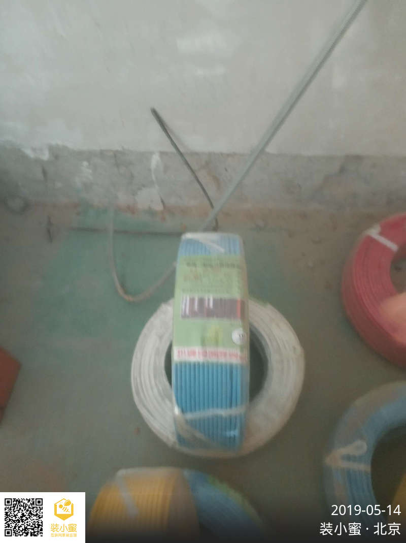

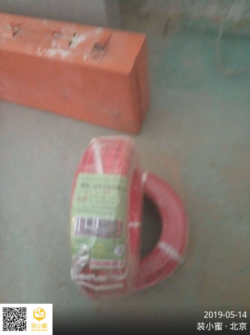

电线

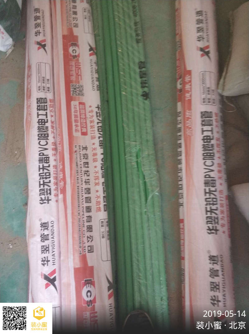

电线管
线盒

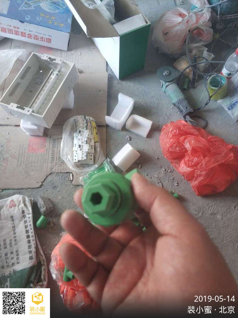

PPR水管

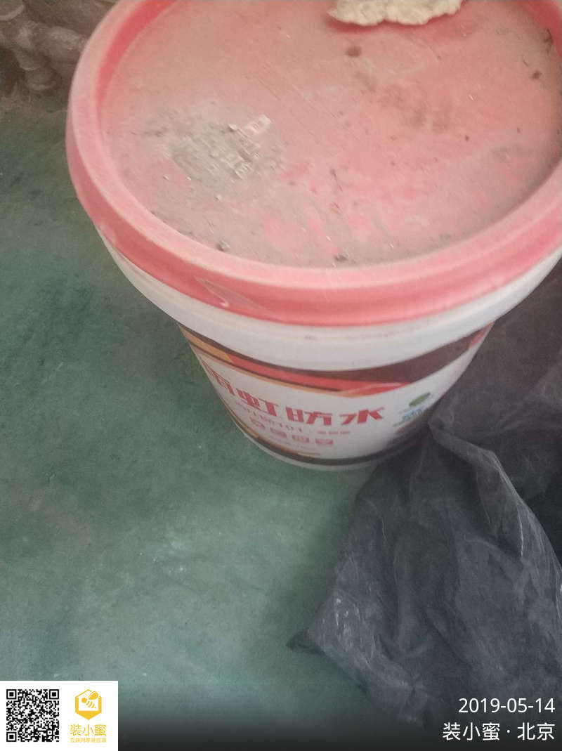

防水涂料
