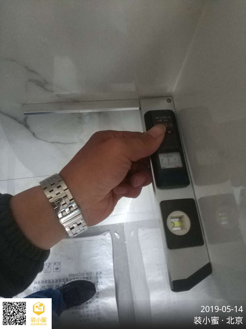

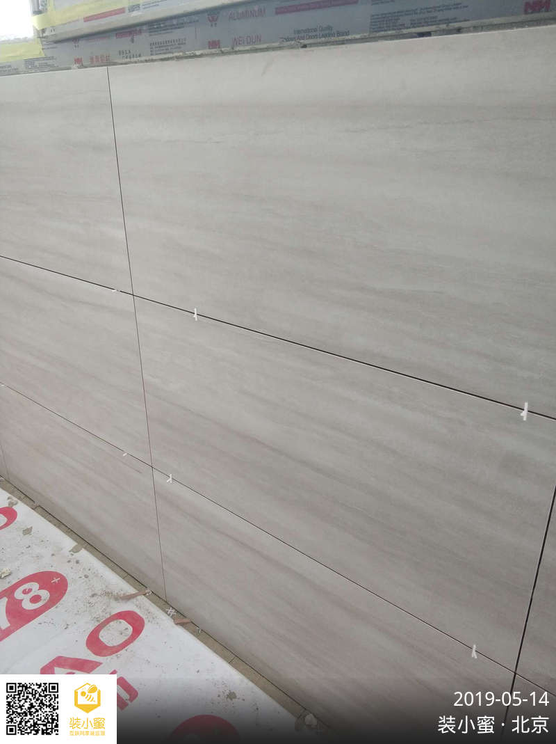

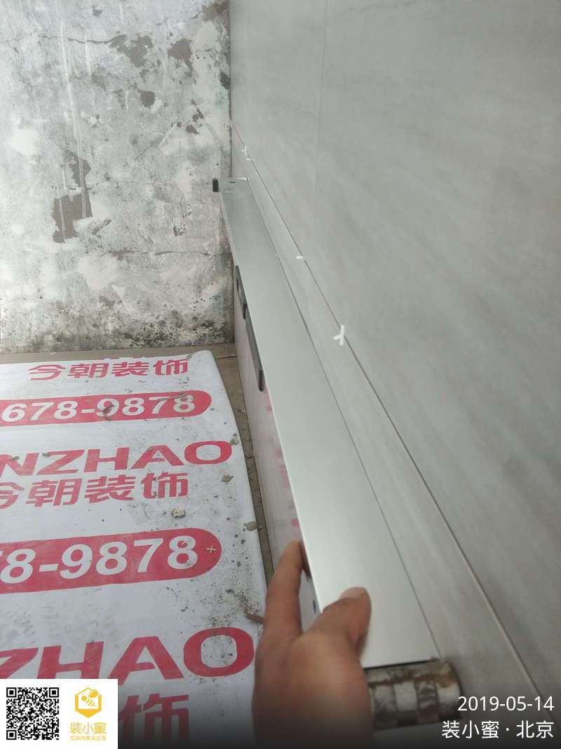

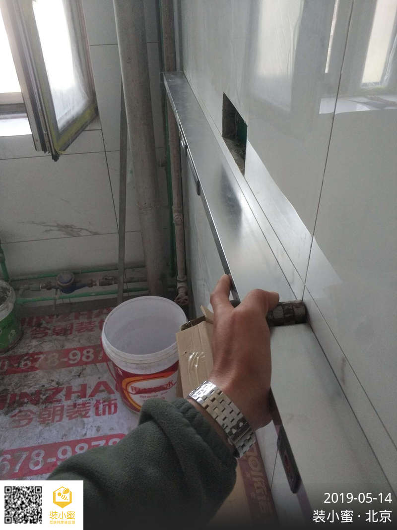

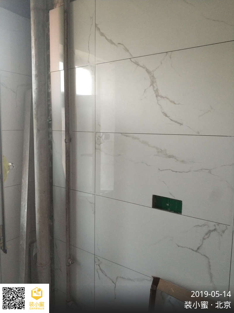

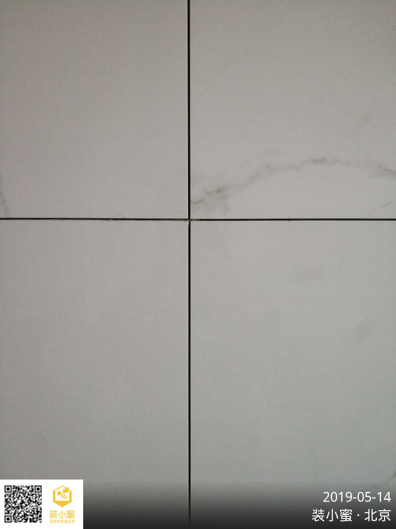

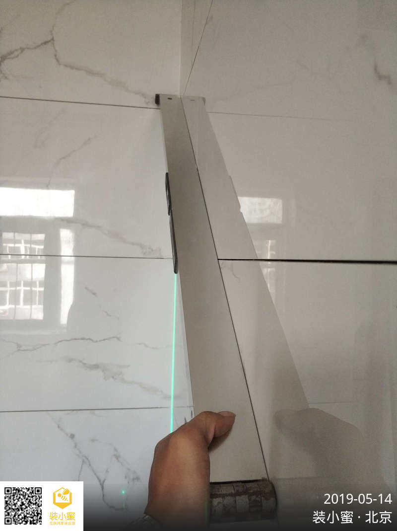

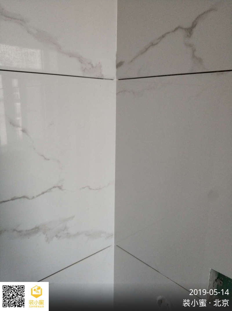

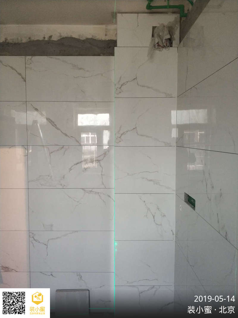

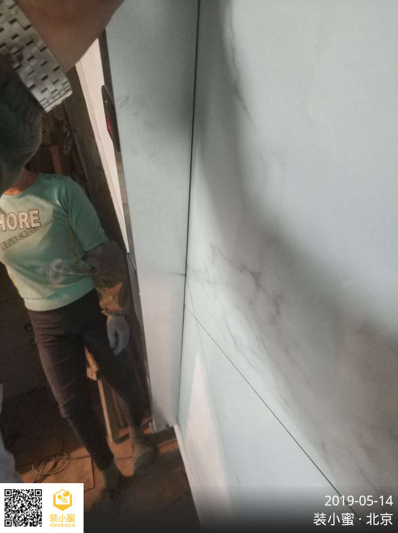

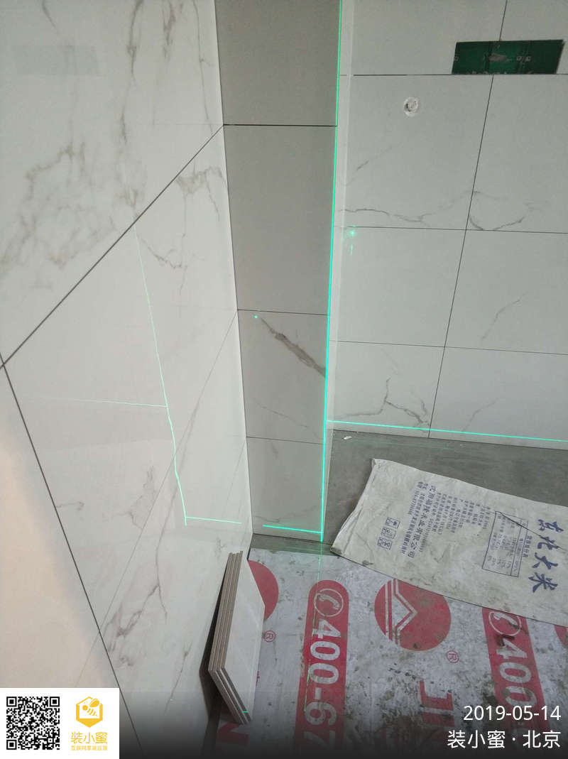

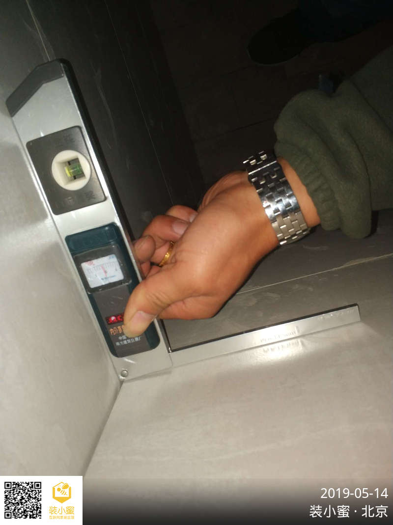

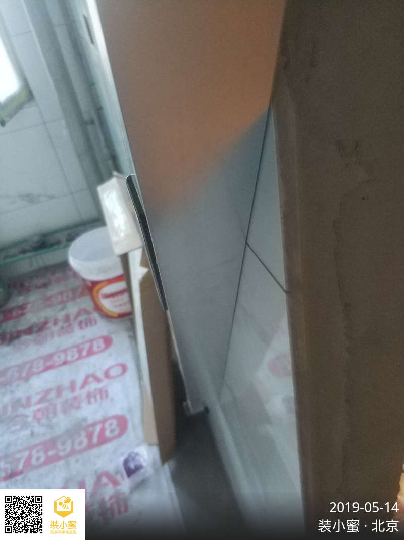

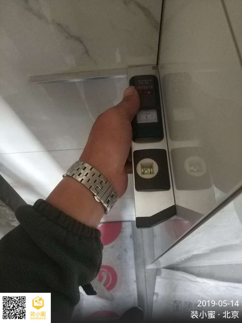

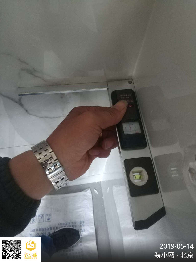

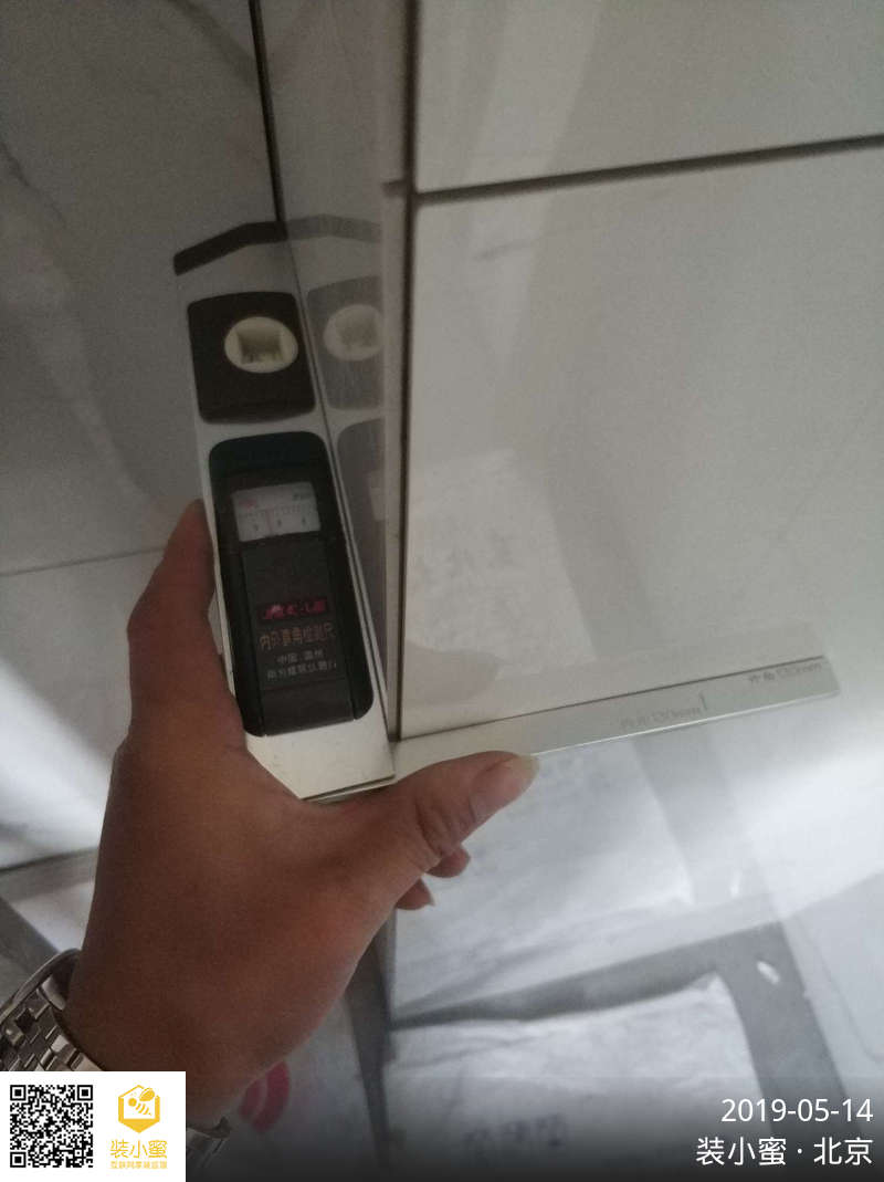

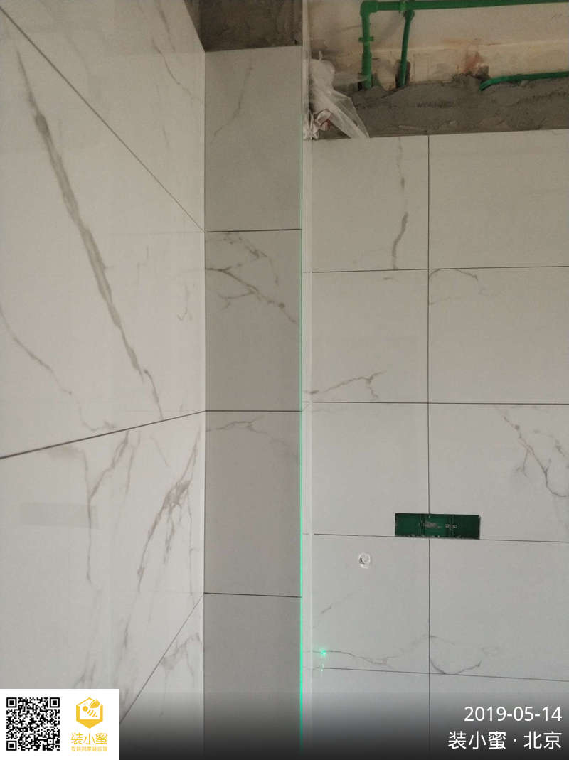

施工进度正常,瓦工正在进行中,铺贴卫生间墙面砖,铺贴方式为薄贴,十字交叉薄贴法进行施工,符合工艺,厨房墙面砖已铺贴完成,经检查平整度和垂直度达标,阴阳角方正,缝隙大小一致,符合要求,但局部,有一些超标,现场已向客户说明,问题如下
①,厨房窗户旁边阴角偏差有五毫米左右,现场已向客户说明客户已认可

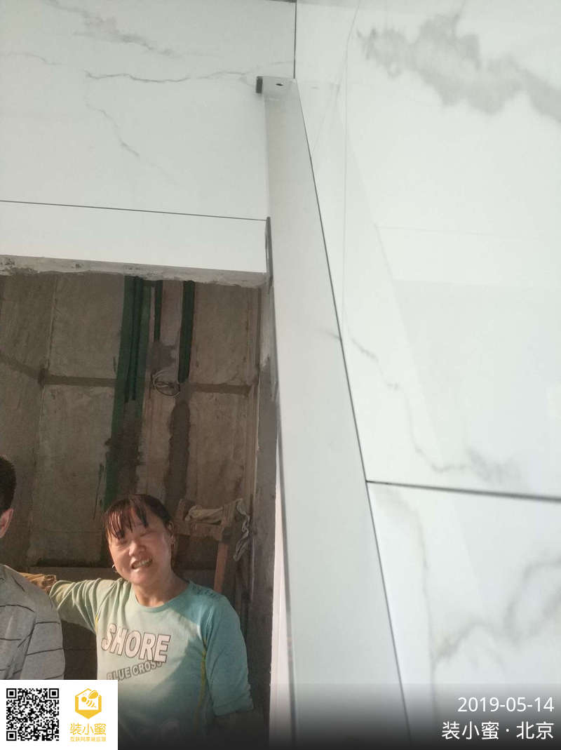

②,厨房烟道处垂直误差三毫米,超标一毫米,客户已认可,
③,目前,厨房墙面砖初检空鼓有三块空鼓,待后续全部瓦工结束后再次进行检查
以上问题已现场告知客户和工人,需要再进行加强好后续施工工艺,控制好平整度和空鼓,
