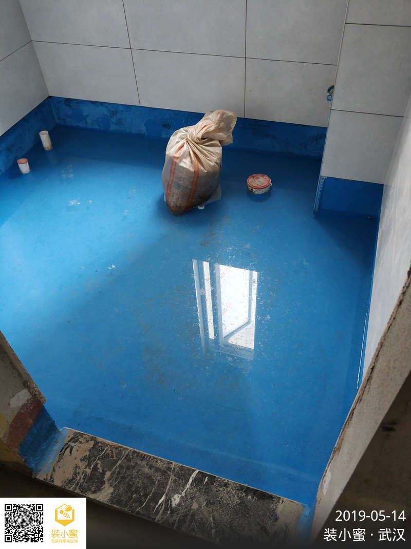

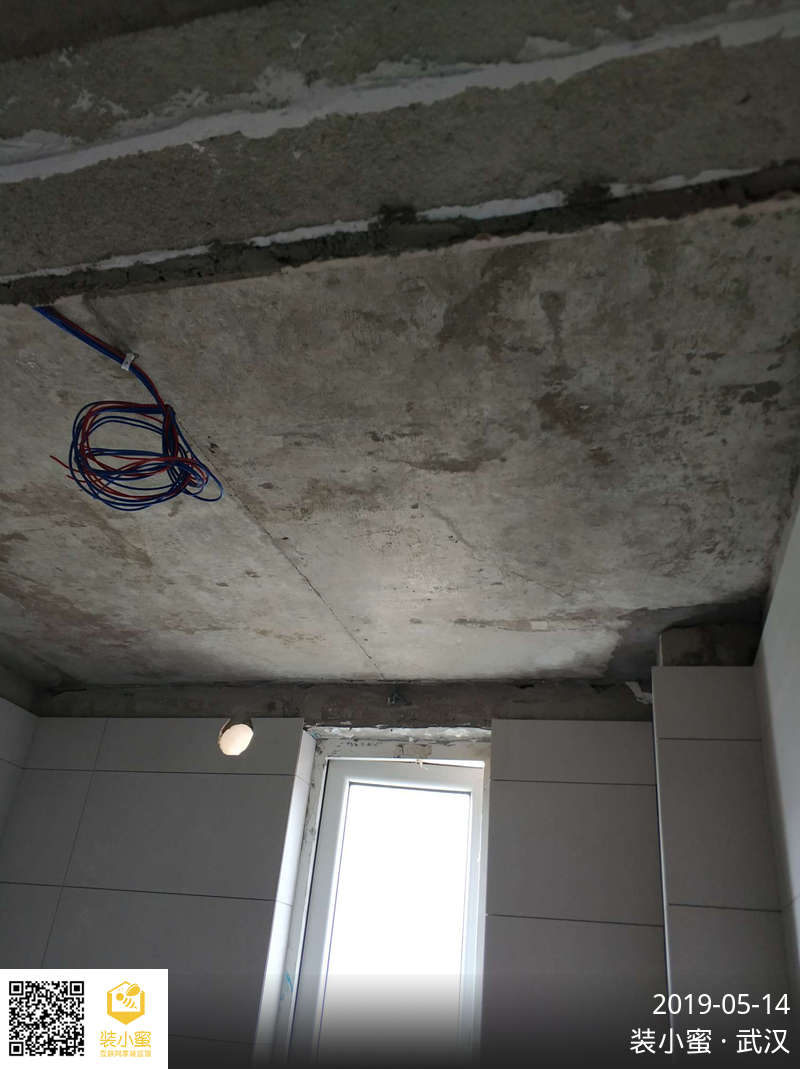

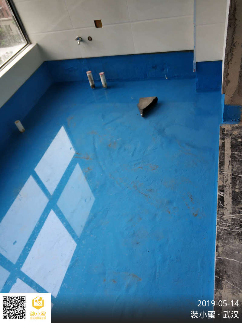

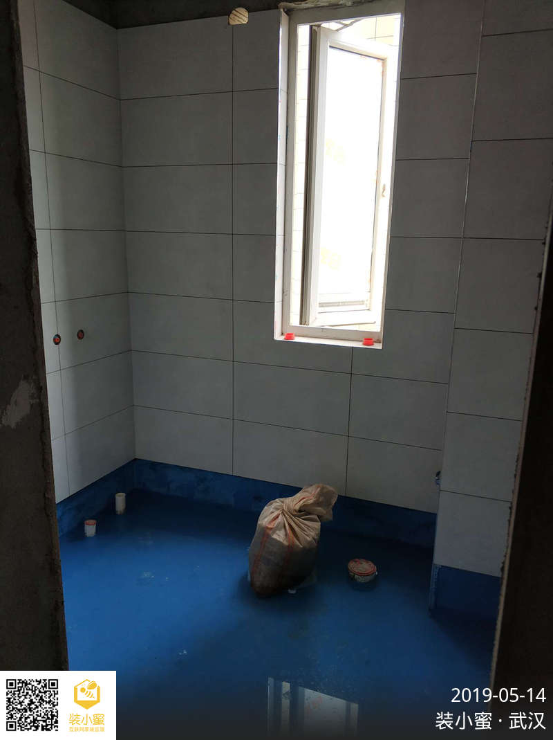

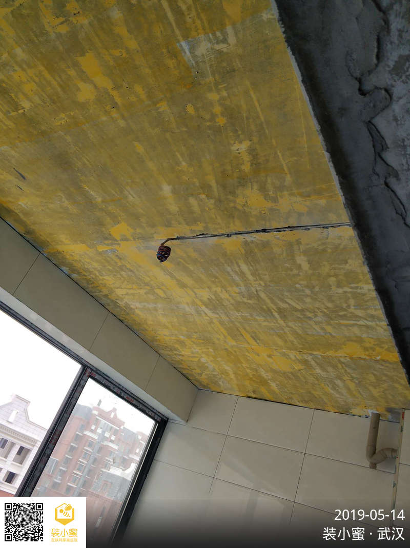

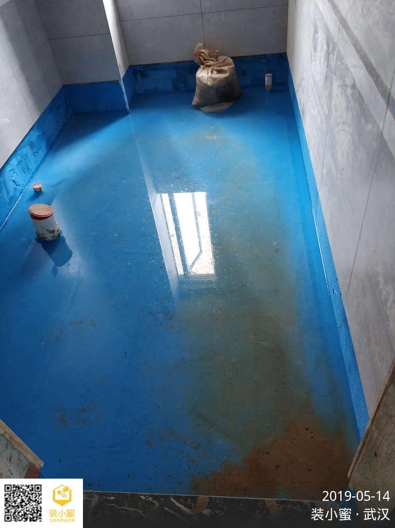

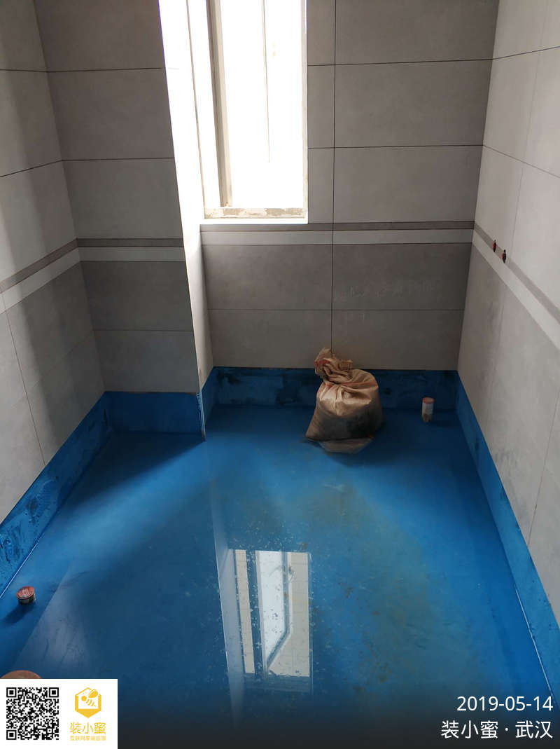

吊顶施工已完成,卫生间、阳台地面防水已做并已做闭水试验,窗台大理石已安装,可视门铃已安装

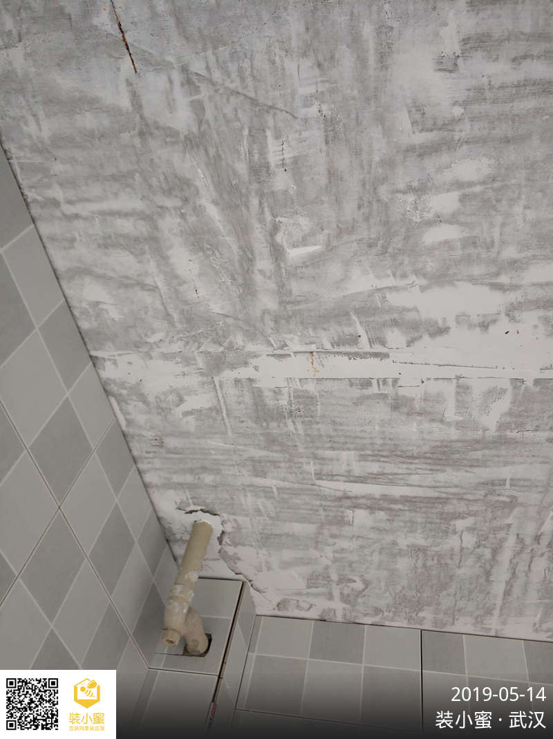

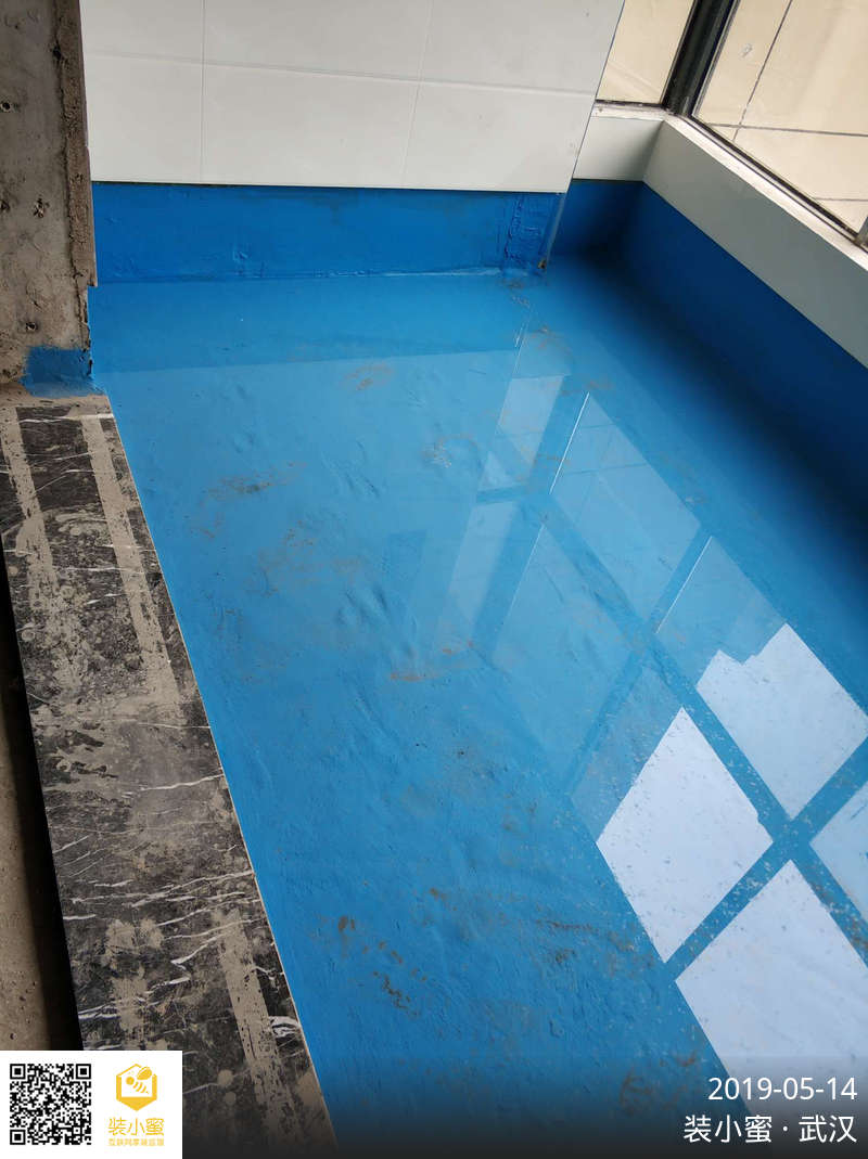

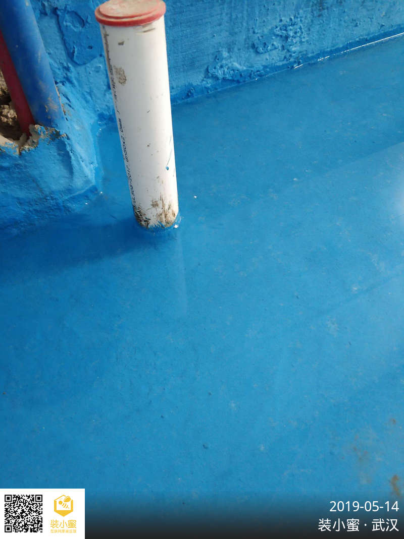

1、阳台门槛石下部地面防水层有裂纹,建议补刷防水。

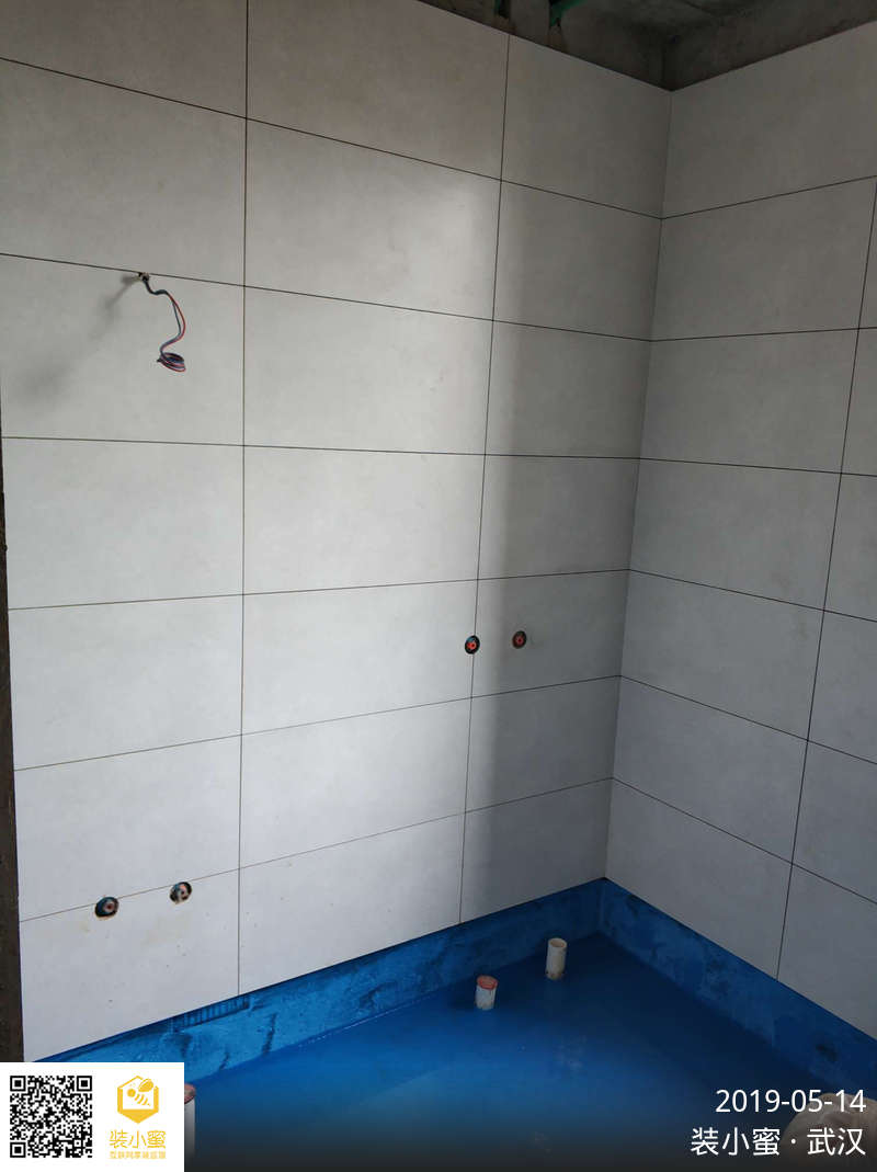

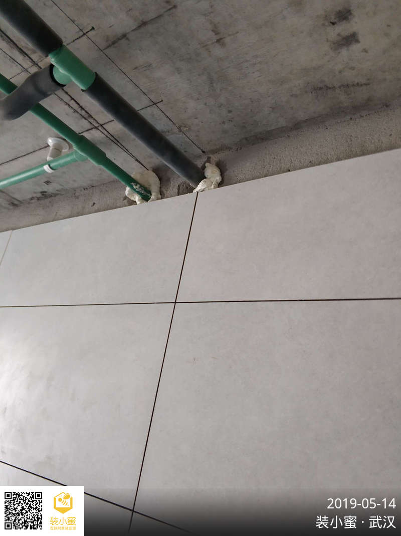

3、墙砖面线管槽处建议及时做好标识。
4、地砖铺贴时坡度需正确,淋浴区挡水石基贴后需及时做好保护措施。

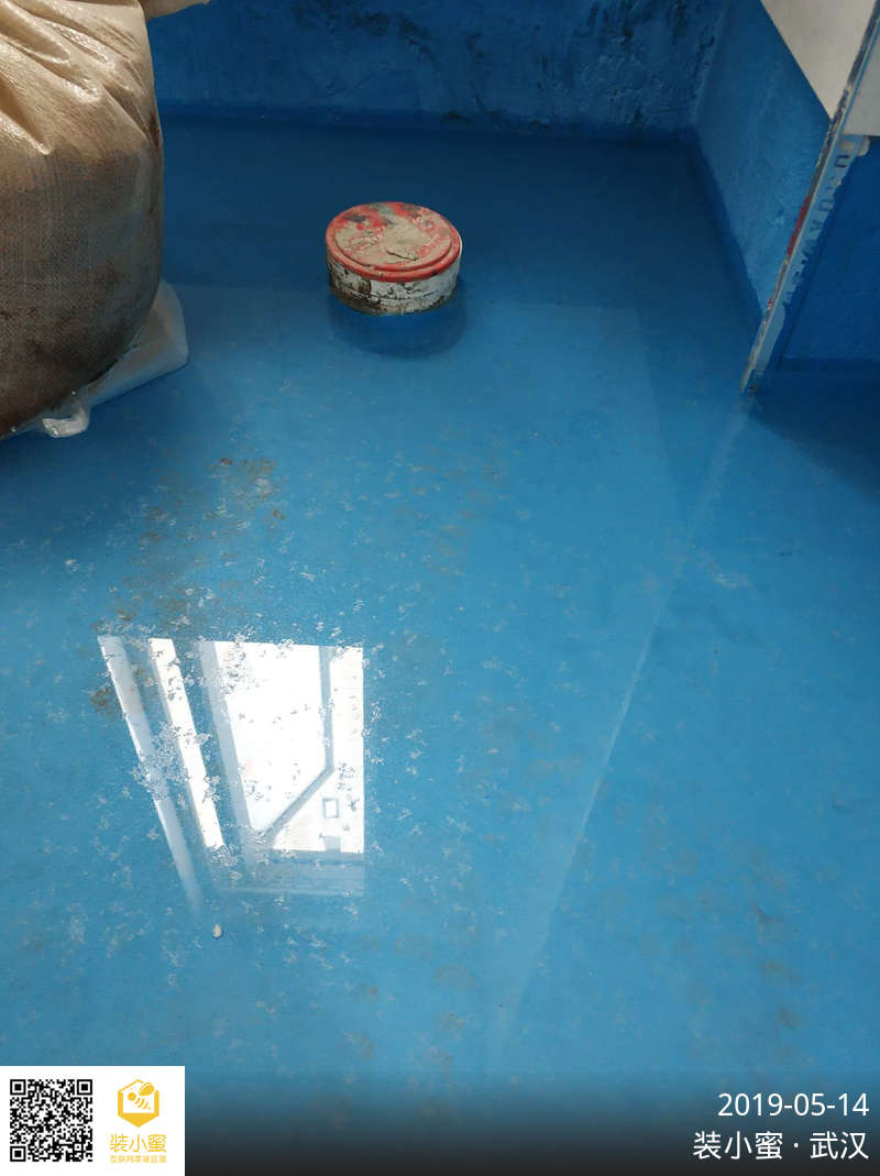

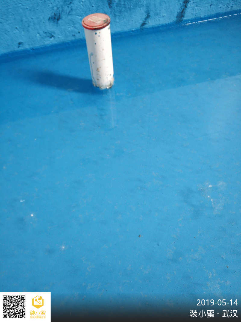

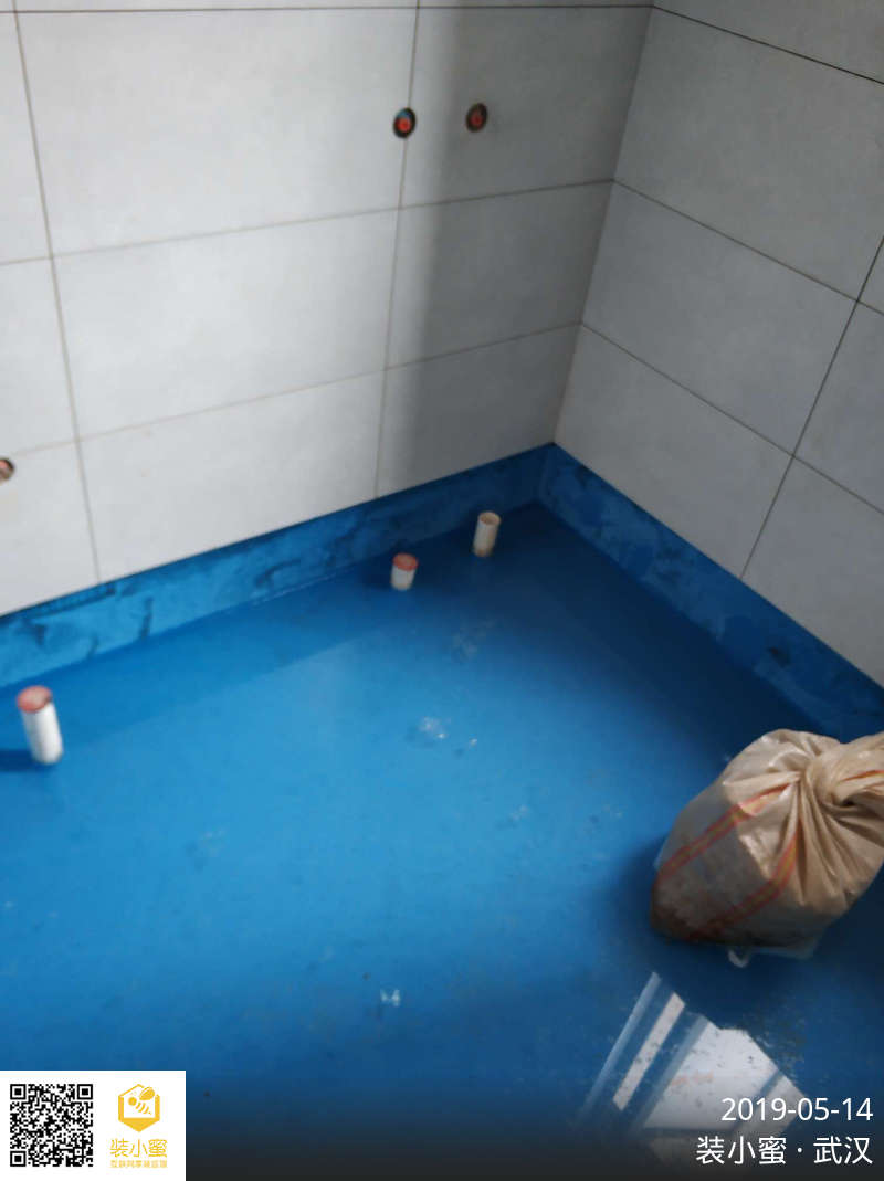

地面防水层涂膜质量符合要求
窗台石细部加工符合要求

湿区(阳台)地面开槽处已刷防水
湿区(阳台)地面开槽处已刷防水

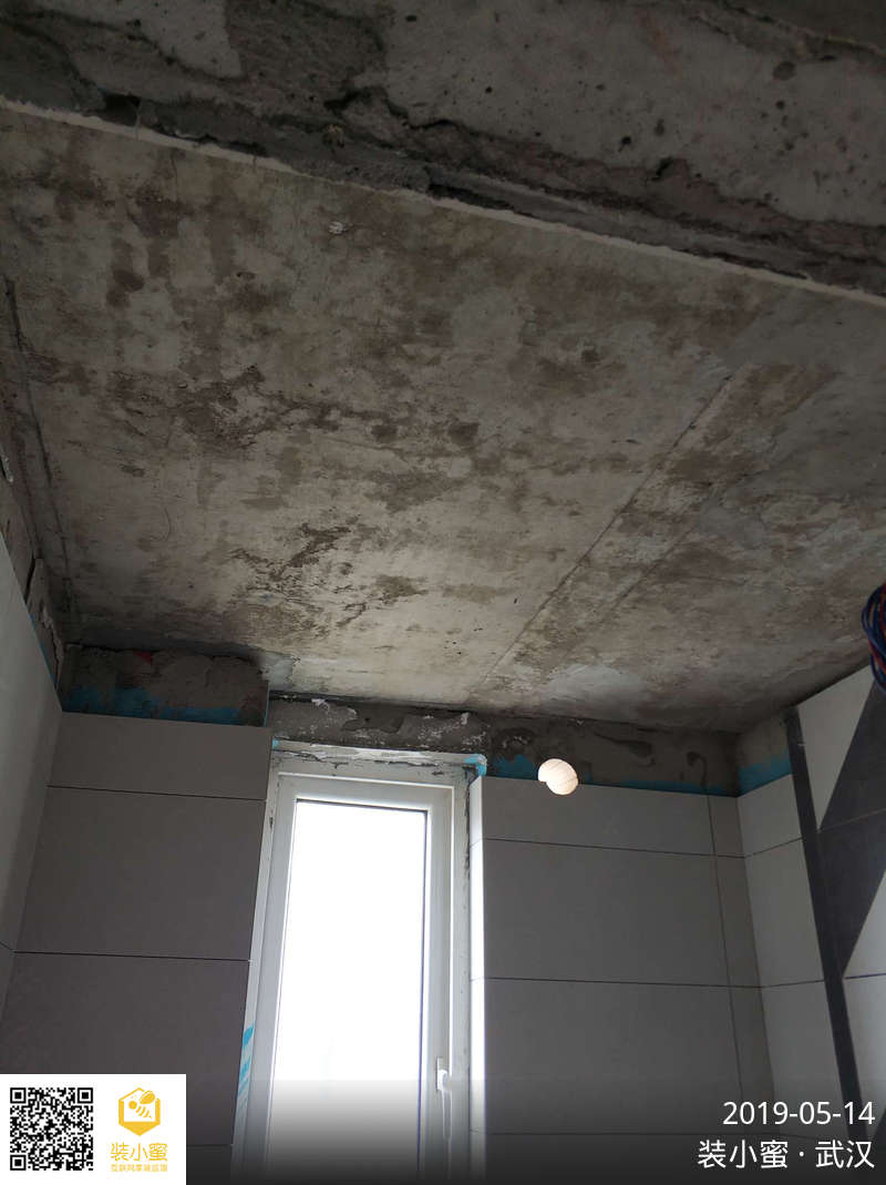

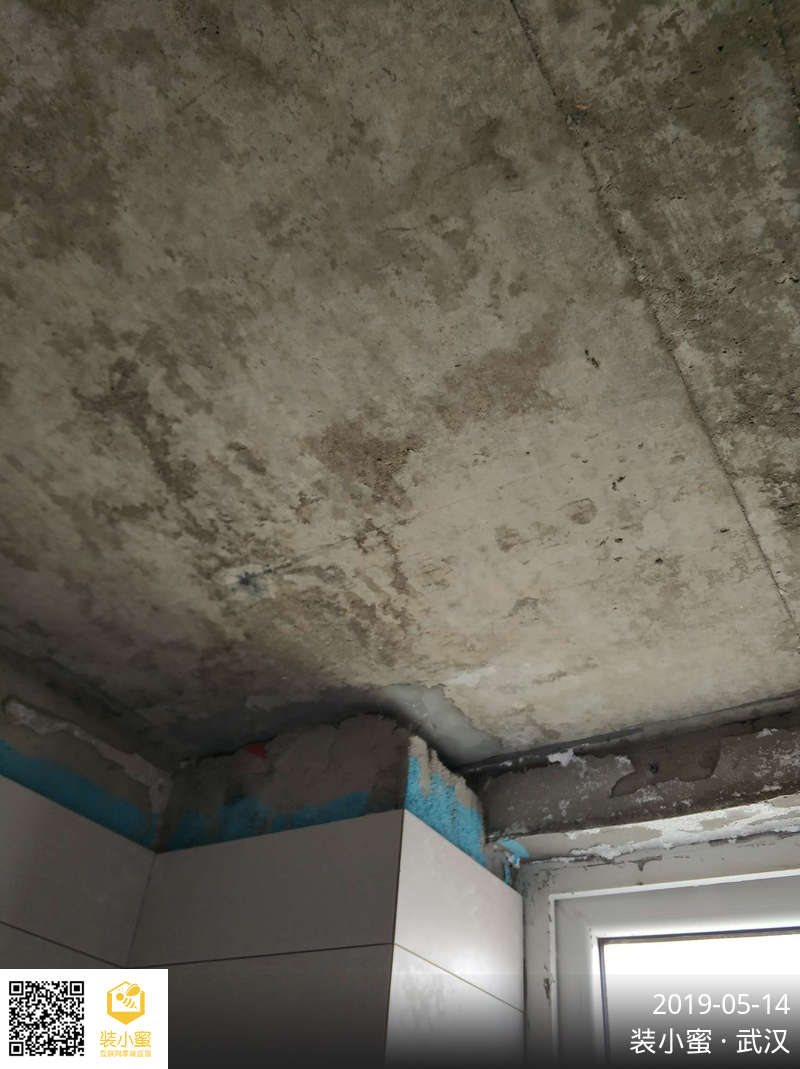

抹灰层表面牢固无明显开裂现象
抹灰层表面牢固无明显开裂现象

淋浴房区域经闭水试验,无渗漏现象

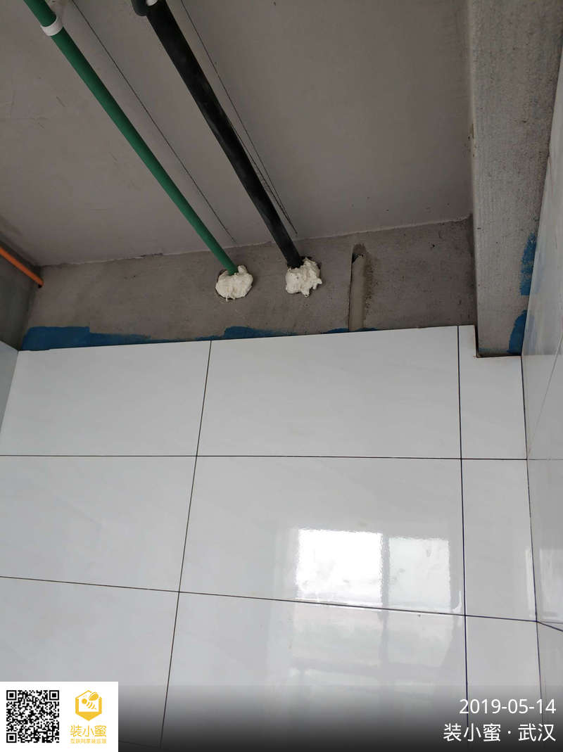

管根部位加强防水

浴缸部位地面防水区域符合要求

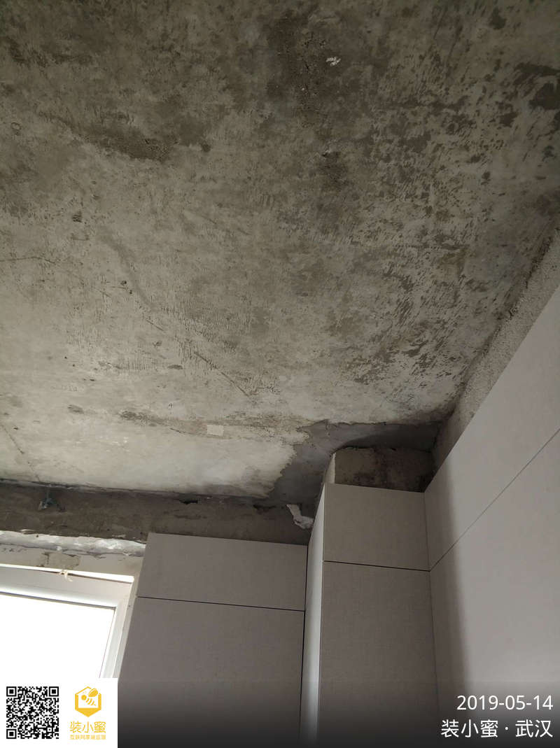

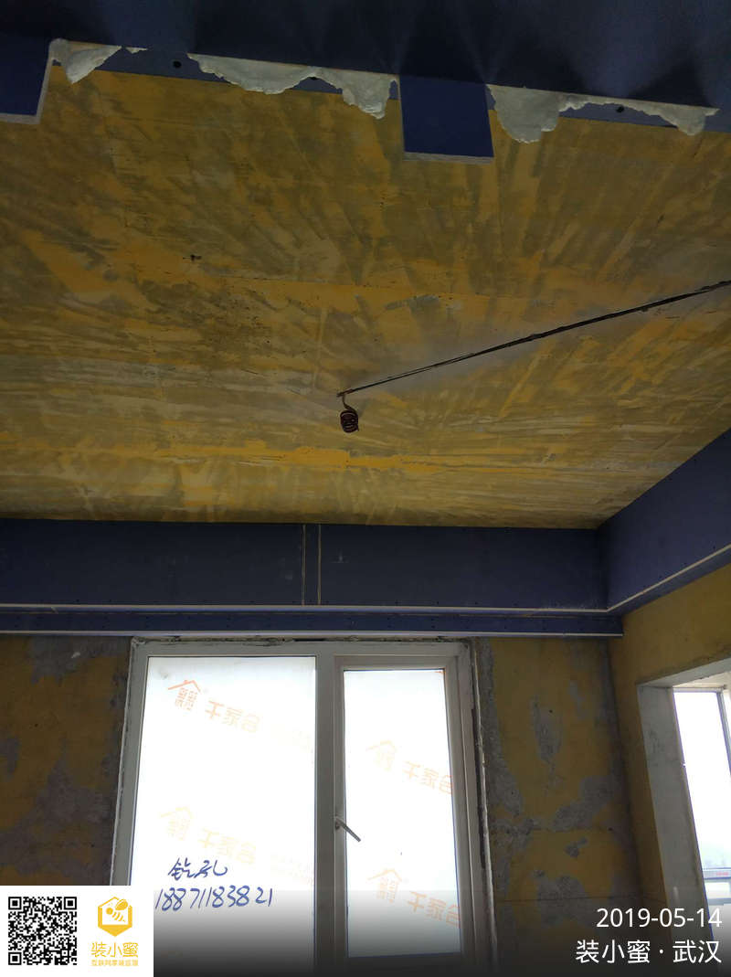

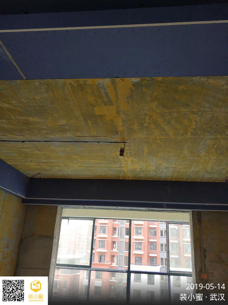

龙骨规格与用材符合要求
龙骨架固定牢固,间距符合要求
龙骨架底部防潮基础符合要求
吊顶侧挂板施工符合要求
室内穿墙孔洞已经封堵
大型灯具已安装独立预埋件
安装吸顶灯部位已设置木基层板
双层石膏板安装拼接符合要求
