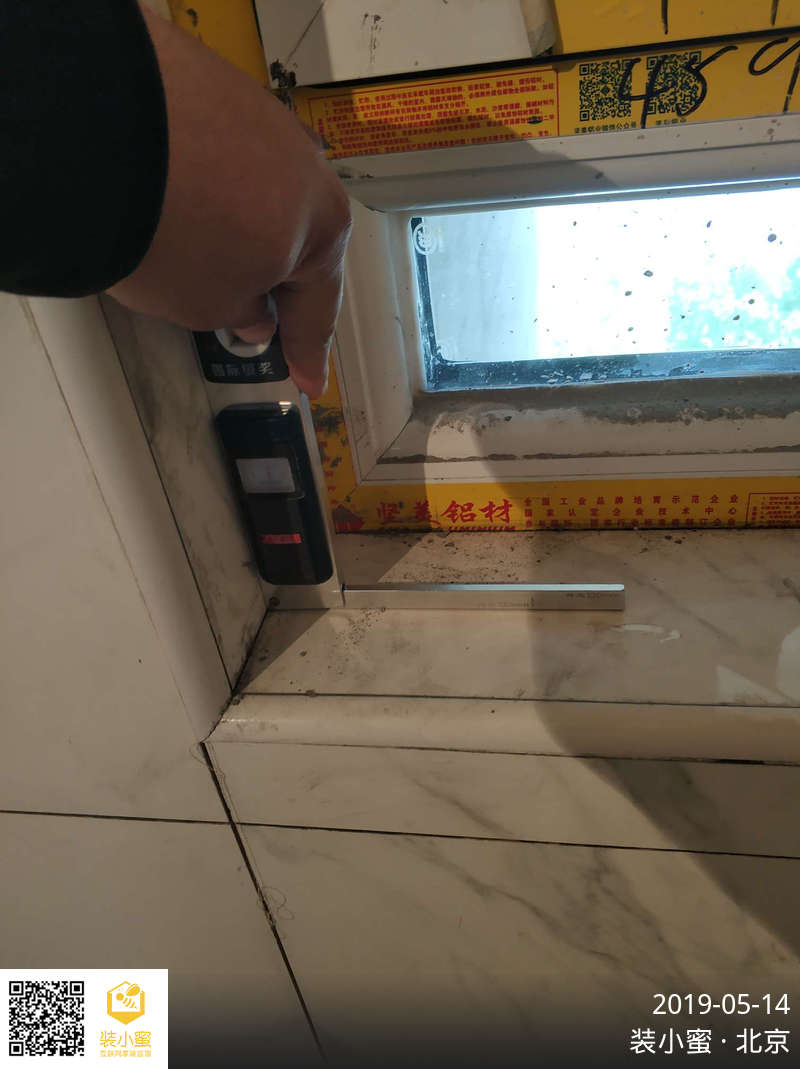

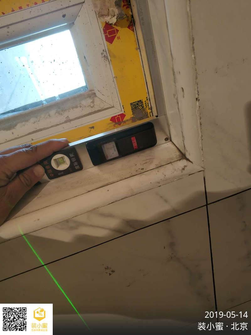

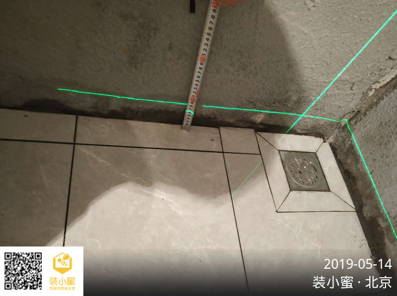

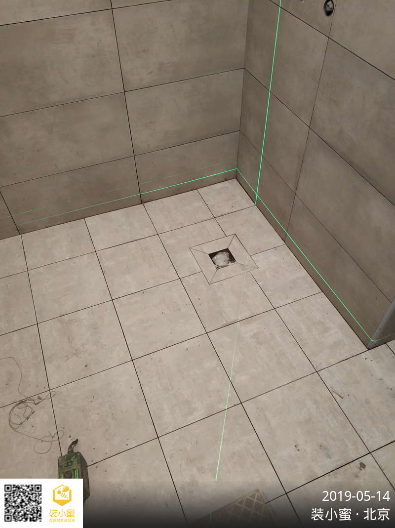

进度正常,瓦工正在厨卫贴墙砖

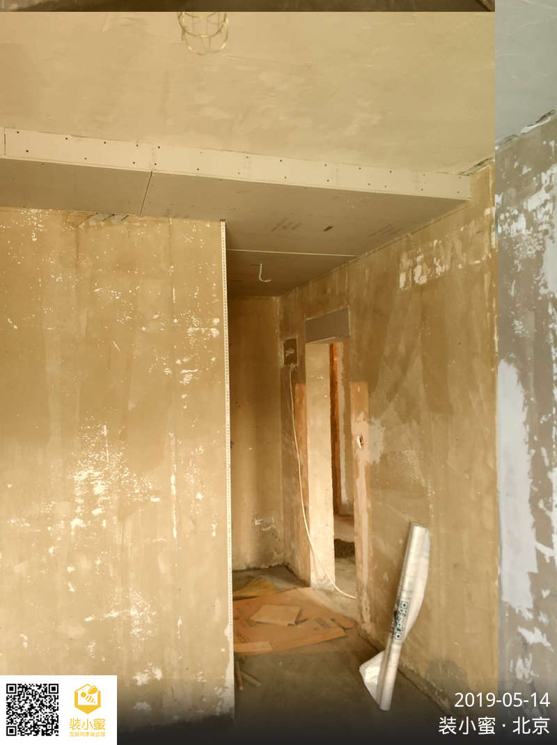

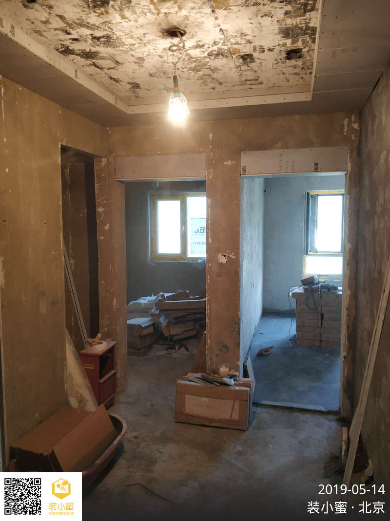

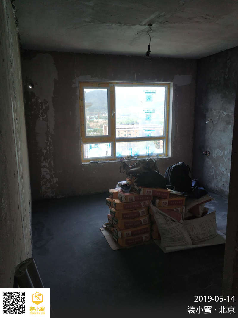

现场问题如下:1.靠尺检查主卧水平平整度及东北卧平整度误差较大,建议调整,并及时联系地板厂家复尺。以上问题均已告知施工方
注意及时养护找平层,及时地板复尺,及时张贴水电标识

精找平层(地板)表面平整符合要求
精找平层(地板)表面平整符合要求

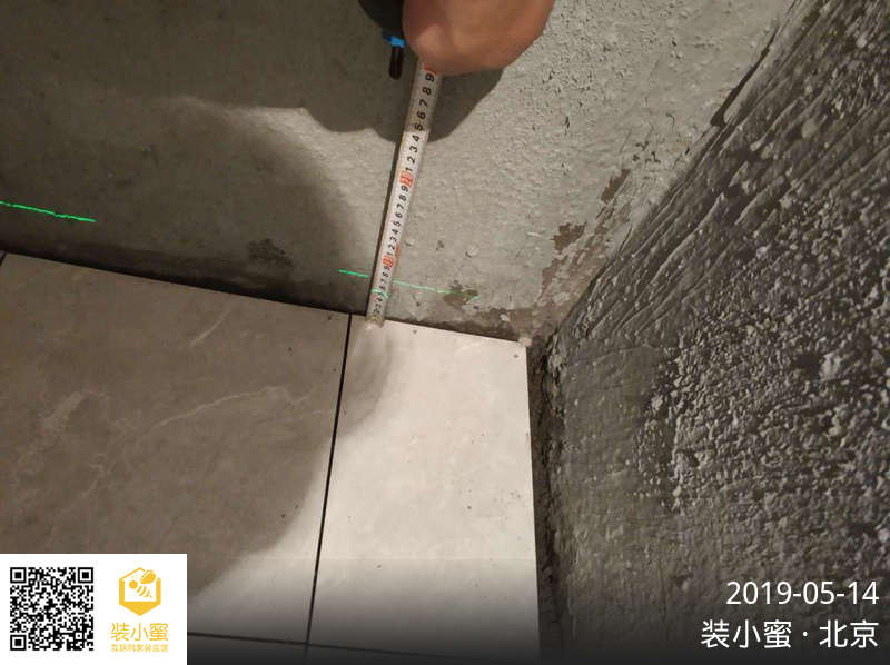

砌块表面平整,灰缝饱满
砌块表面平整,灰缝饱满
砌块表面平整,灰缝饱满
砌块表面平整,灰缝饱满

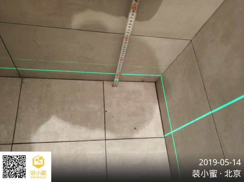

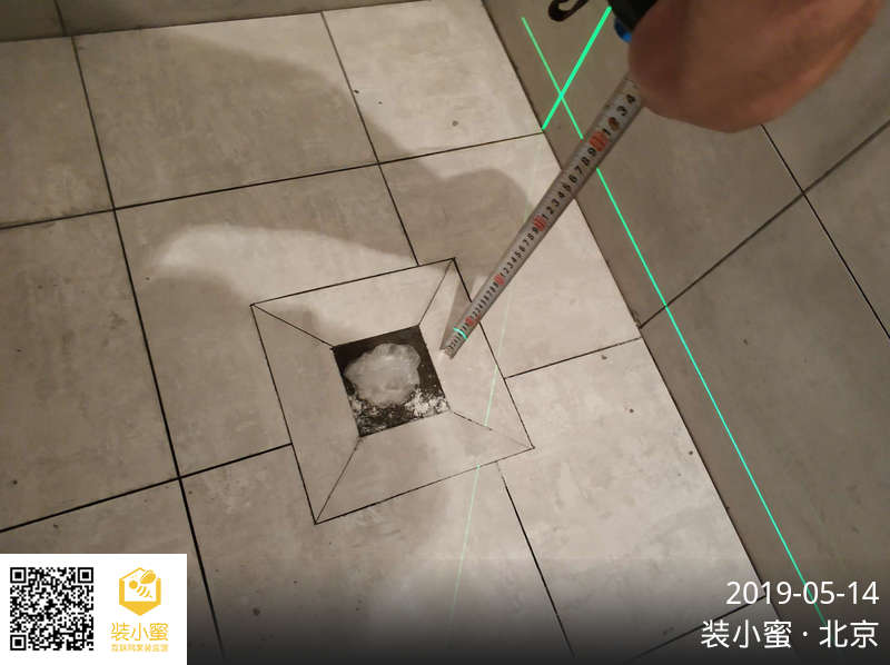

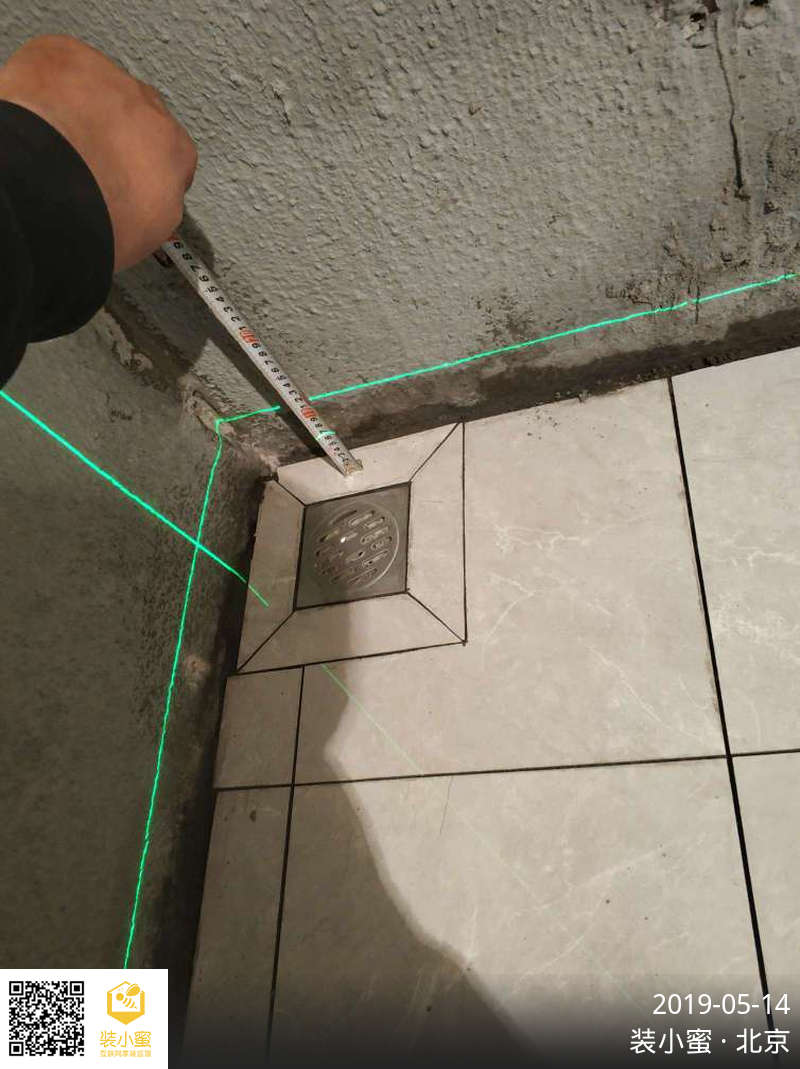

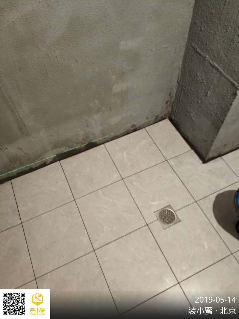

湿区地面砖坡度符合要求
精找平层(地板)表面质量无明显缺陷
