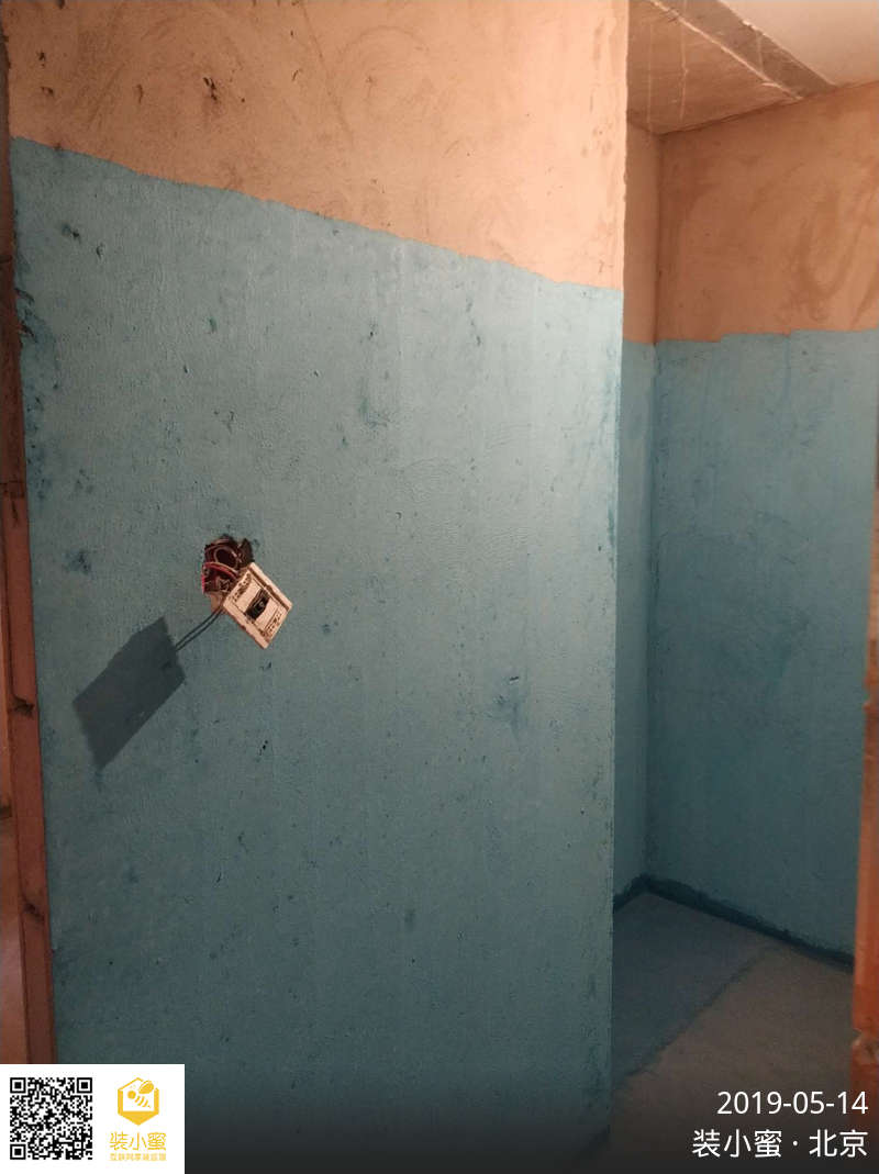

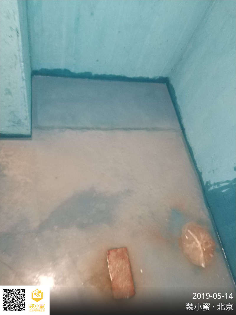

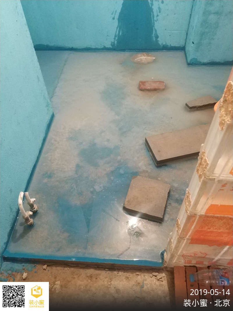

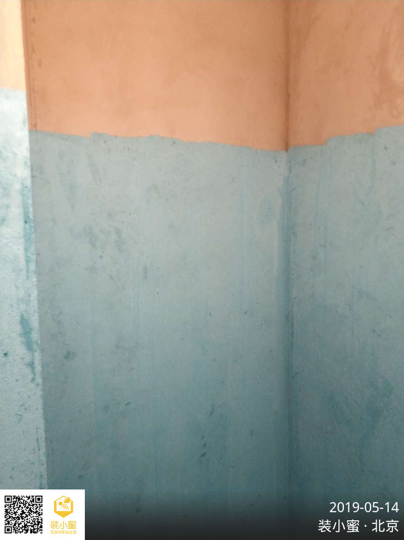

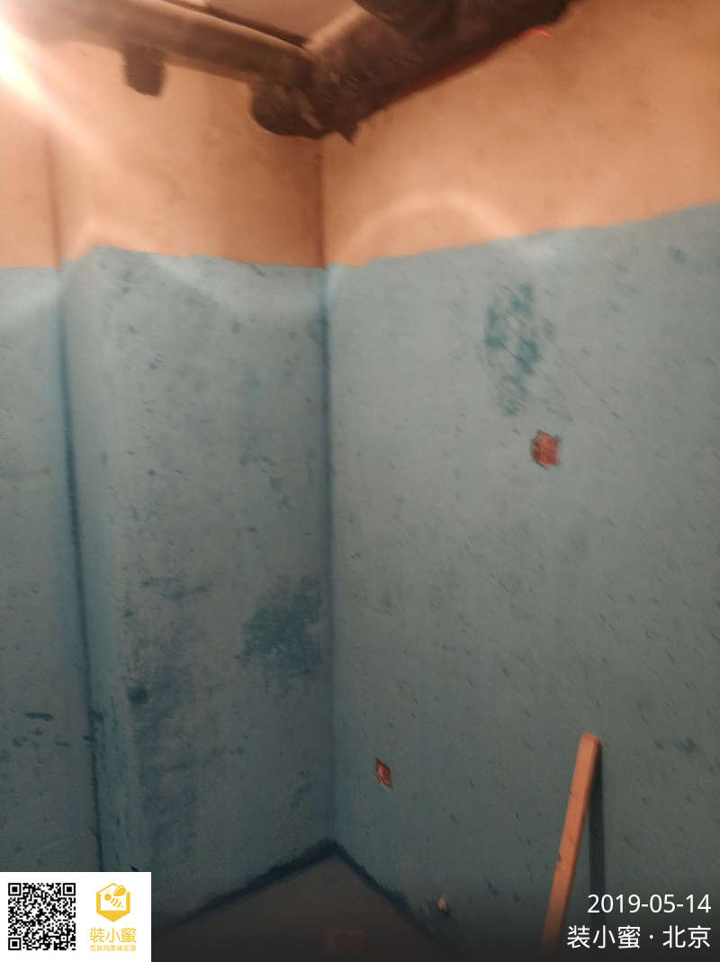

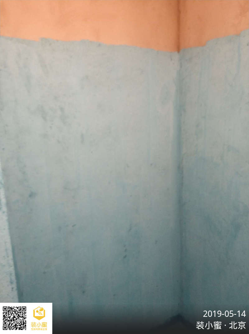

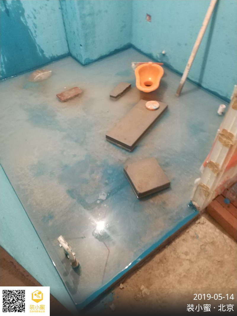

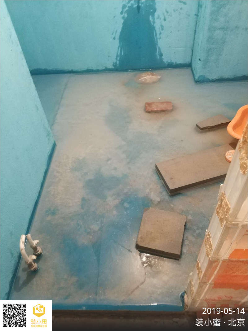

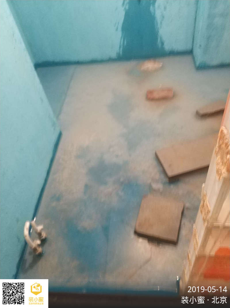

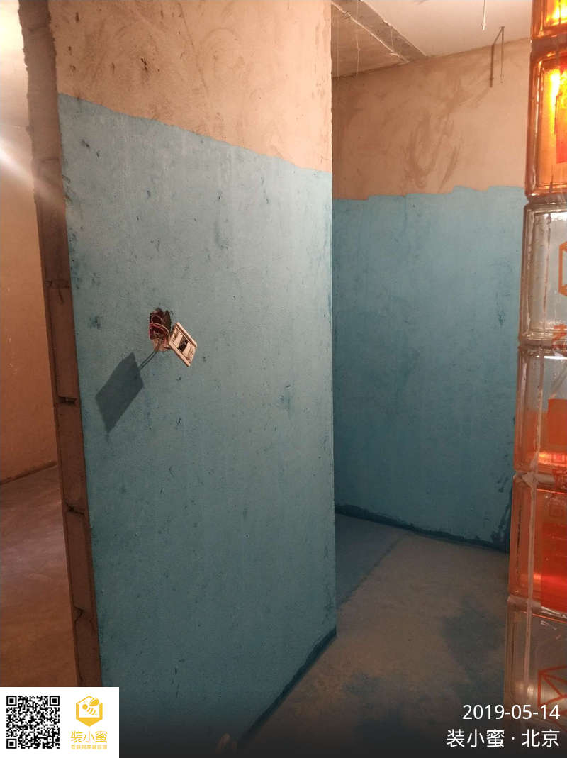

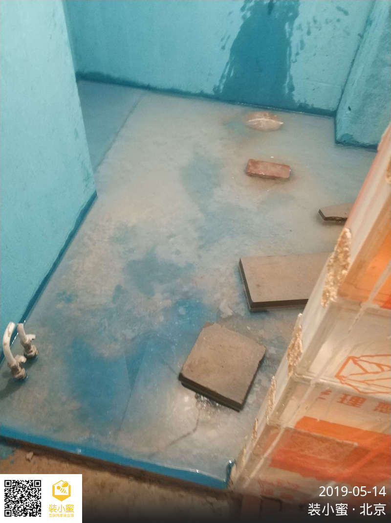

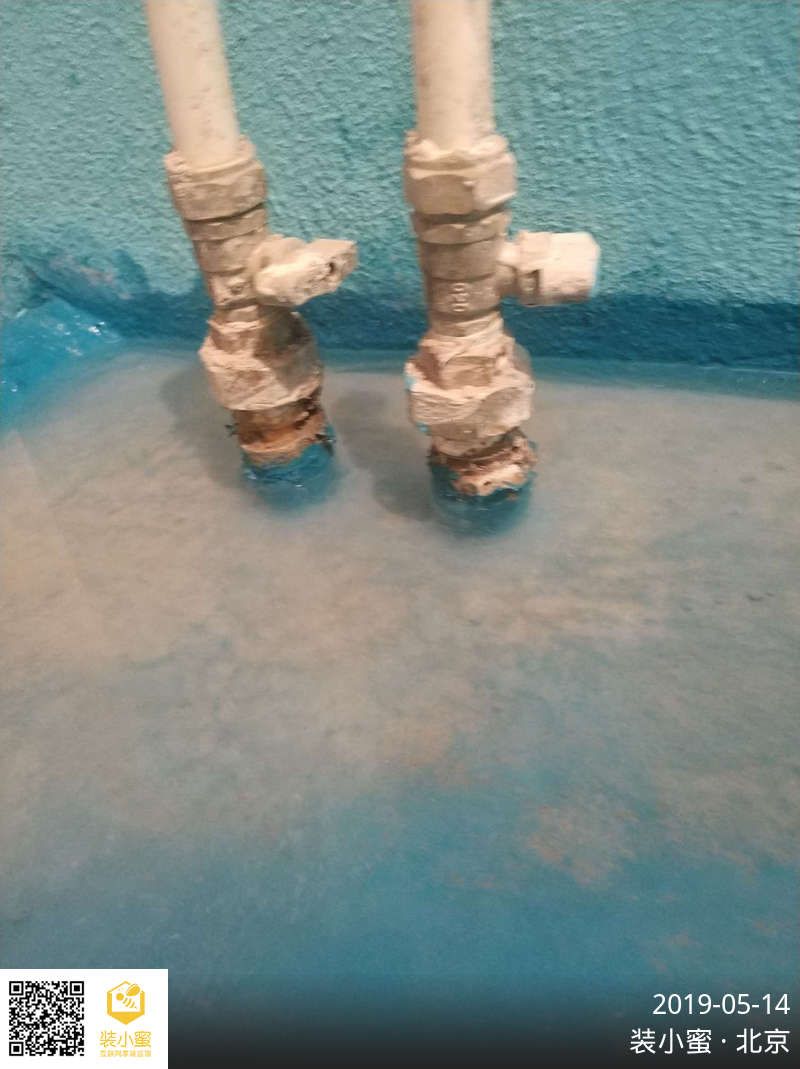

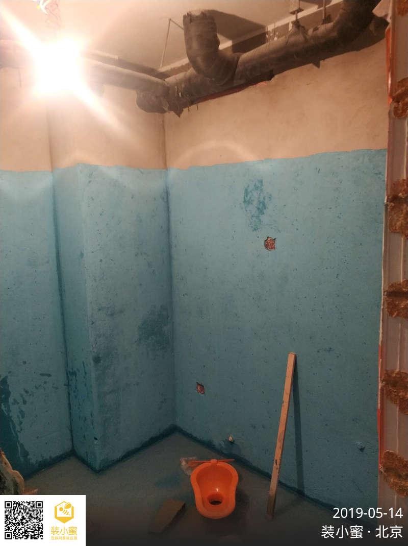

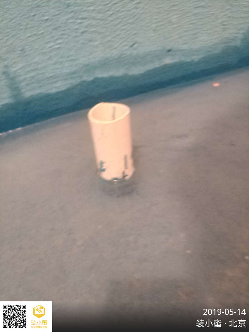

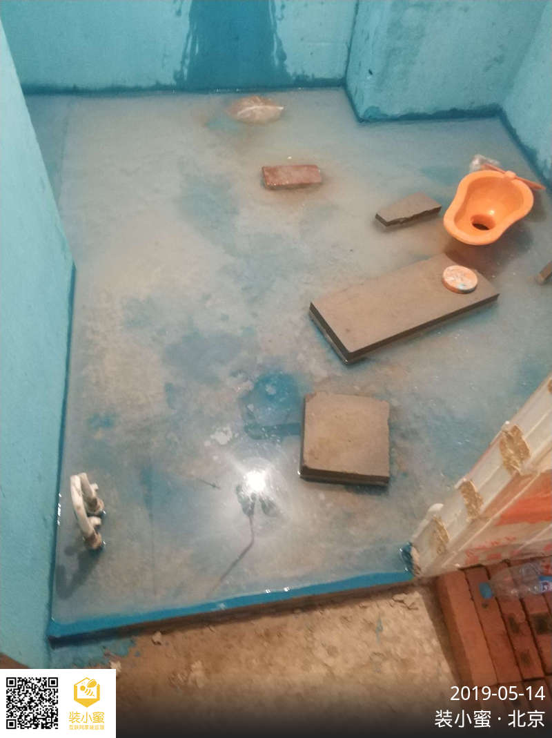

厨房墙面砖已粘贴好部分,次卧地面找平施工已完成,卫生间墙地面防水涂刷已完成,施工进度偏慢。检查卫生间墙地面防水涂刷均匀,干区,湿区墙面防水涂刷高度1.8米以上,各管道根部已上翻涂刷了防水,符合要求。检查次卧地面找平水平度符合要求。检查厨房已粘贴的墙面砖缝隙均匀,通直,砖边角平整,符合要求。

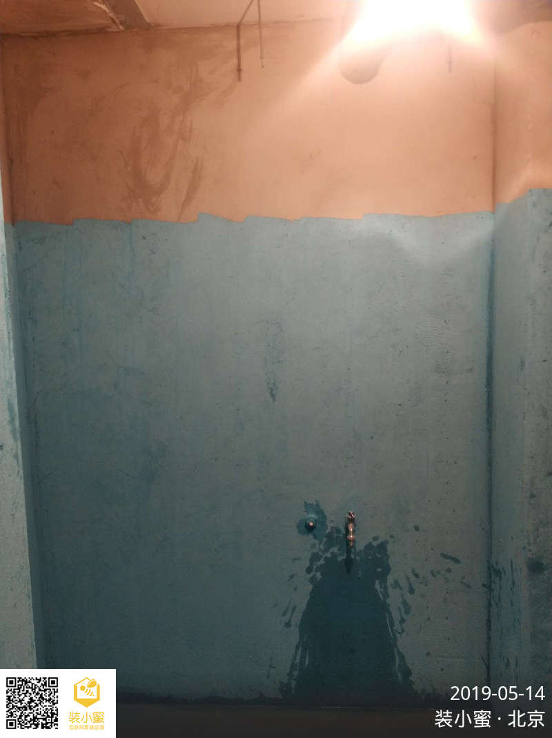

卫生间淋浴混水阀出水口和洗手盆出水口周边存在漏刷防水,建议补刷上防水。
施工现场不太整洁,建议材料码放整齐,保持施工现场整洁。

墙面干区防水层施工区域符合要求
管根部位加强防水
地面防水层涂膜质量符合要求
