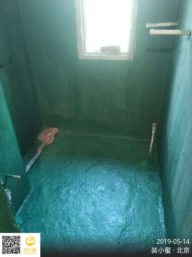

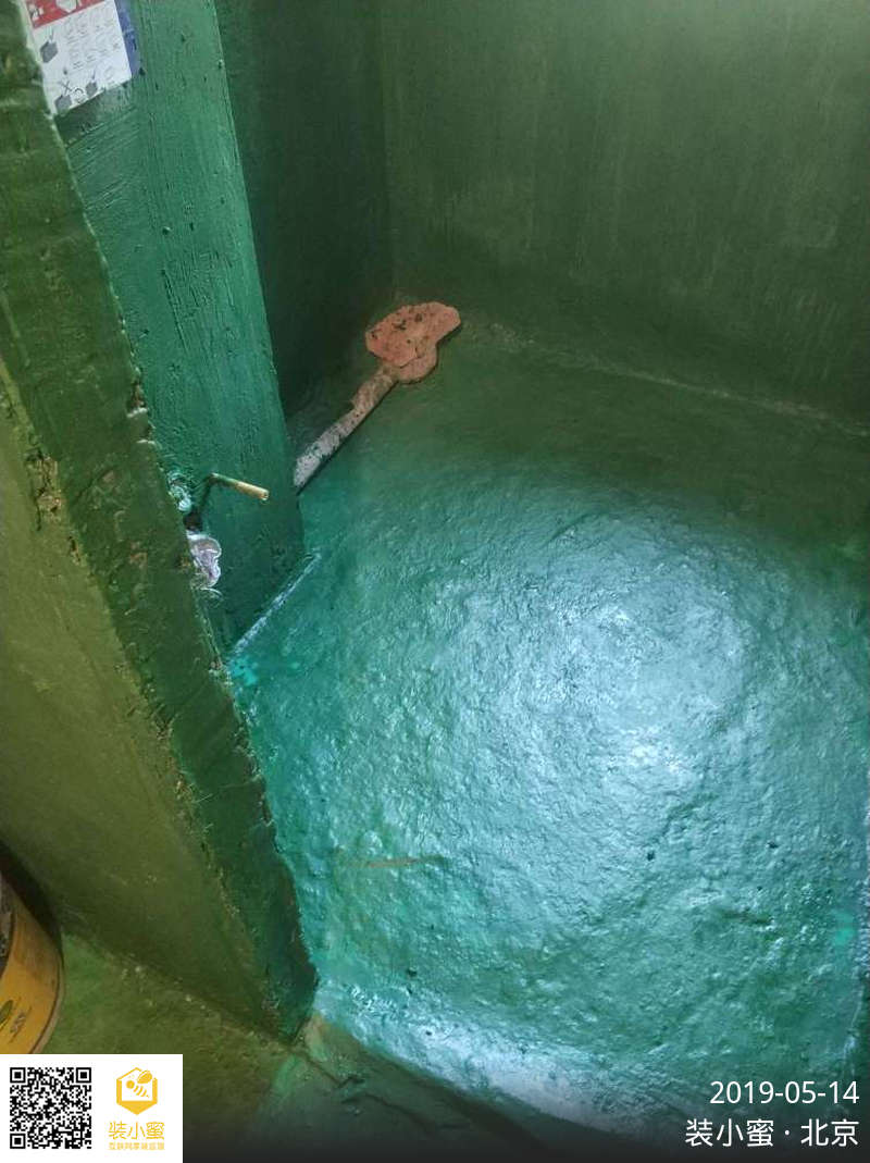

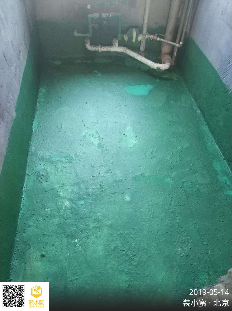

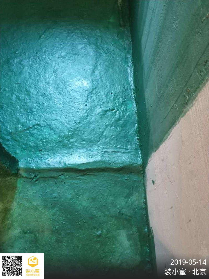

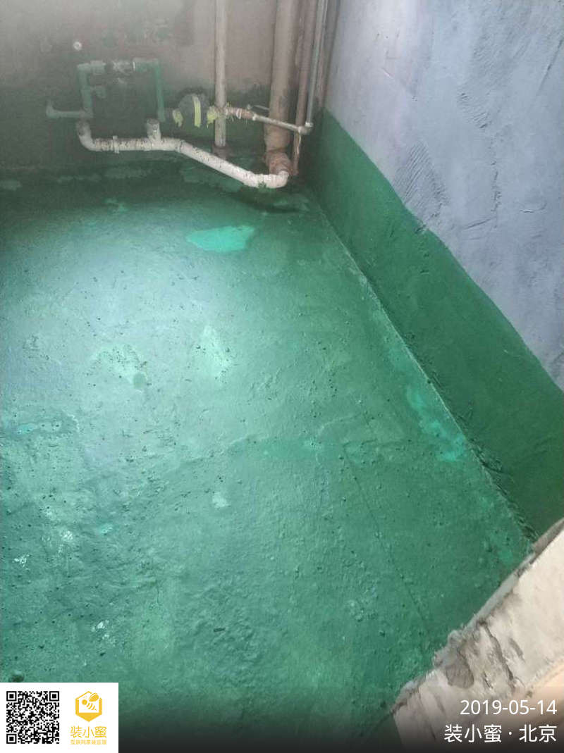

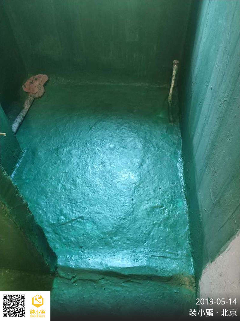

施工进度正常,油工墙面石膏找平已完成,卫生间厨房防水己涂刷两遍,全屋所有墙顶面石膏找平均已完成,经检查平整度误差在合理范围之内,但有几处误差超标,已做好标记,石膏线接头通直,安装平整牢固,符合要求,卫生间防水涂刷均匀与基层连接牢固,目前只涂刷两遍地面需要涂刷三遍,闭水48小时,水深三公分,
①,全屋所有墙面局部有几处需要进行处理,已做好标记
②,大卧室阳台哑口不垂直误差一公分,需要进行处理
以上问题已现场电话告知客户现场告知工人需要进行处理,处理完成后发图进行确认,建议地面需要涂刷防水三遍,闭水48小时,水深三公分,48小时后进行验收
