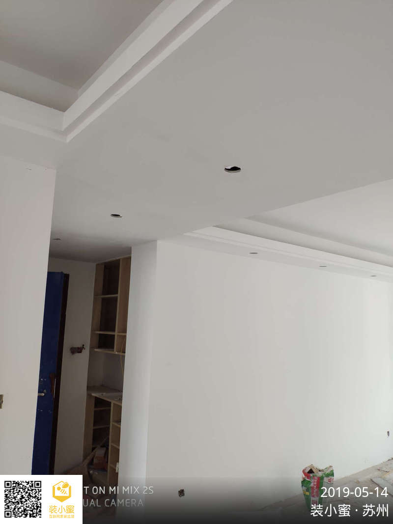

墙顶面批嵌腻子进行检查:墙顶面底层石膏找平已完成,腻子批嵌完成,墙顶面目测整体平整,表面光滑顺直。
1.北书房、北衣帽间、主卧墙面平整度误差偏大,需要油工处理。
2.客餐厅、北书房、北衣帽间、南次卧部分踢脚线区域平整度误差偏大,需要油工找平处理。
3.主卧室阳角平直度误差偏大需要油工找平处理。
以上问题现场已向施工方告知。

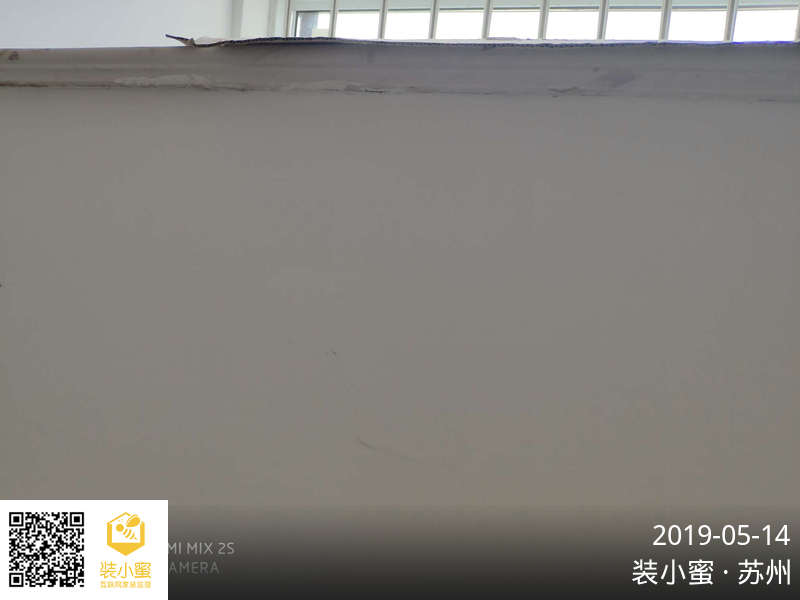

石膏(墙尼)找平平整检查,可进行下一道施工

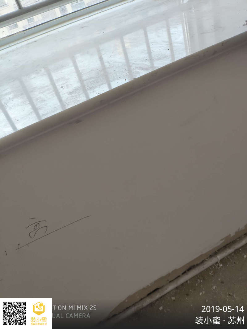

窗台大理石下口已填实
石材表面完整,无明显破损、缺陷
石材磨边光滑,加工符合设计要求
腻子表面牢固,无明显的疏松
