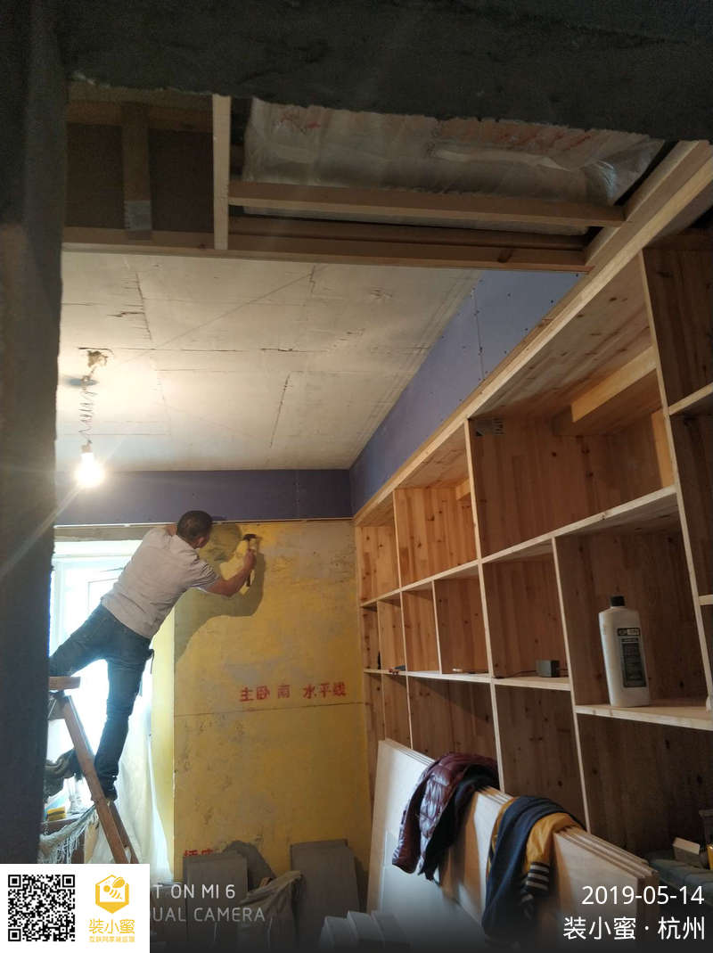

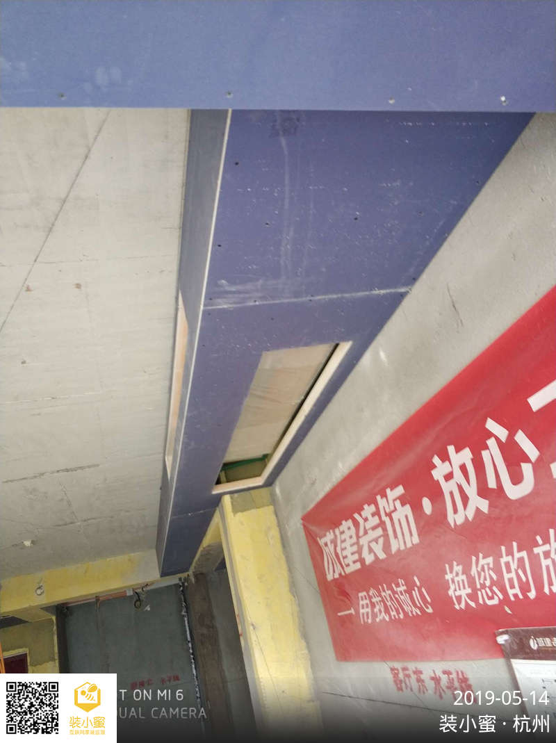

泥木施工中,木作吊顶柜子大致完成,泥工客厅地砖铺贴中,目前阶段施工符合规范,施工进度正常。
整改项如下:

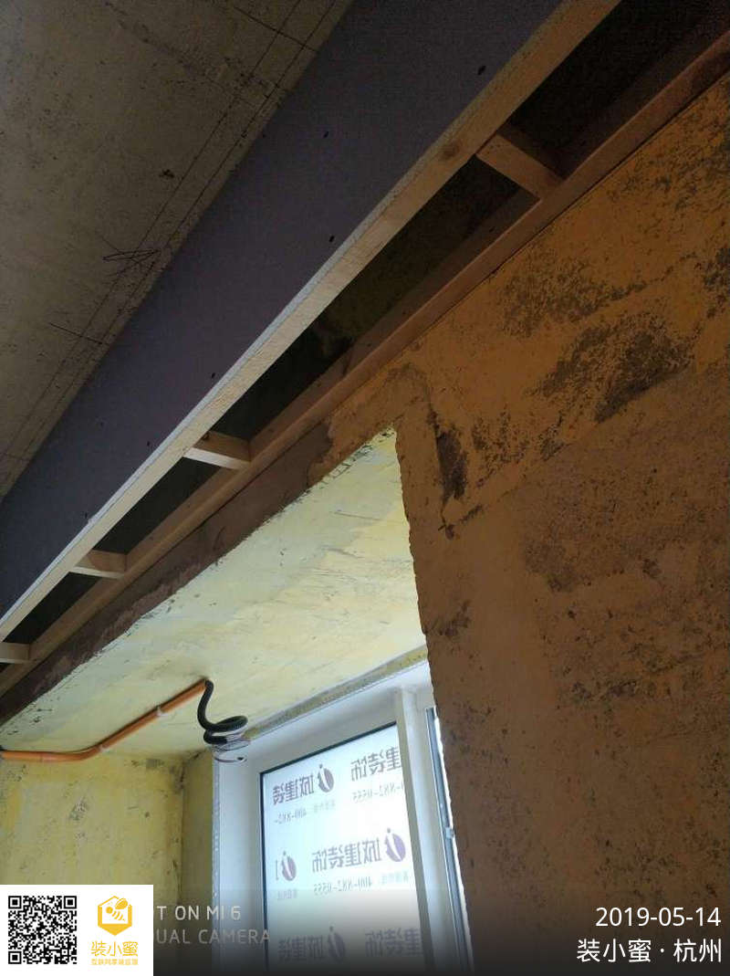

1:卧室窗户侧吊顶主龙骨固定不应采用全钢钉加固,应采用木楔子加铁钉方式加固,已在整改中。

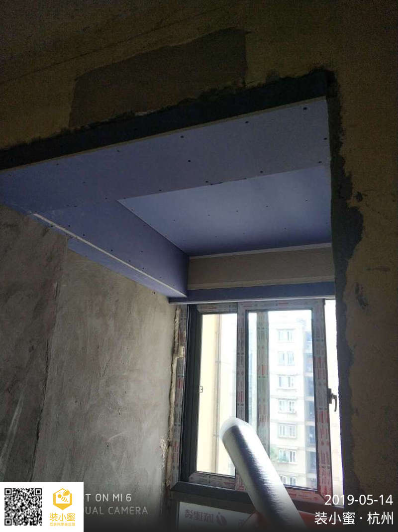

2:阳台吊顶转角处应采用整板安装,但如有柜子挡住则无妨。

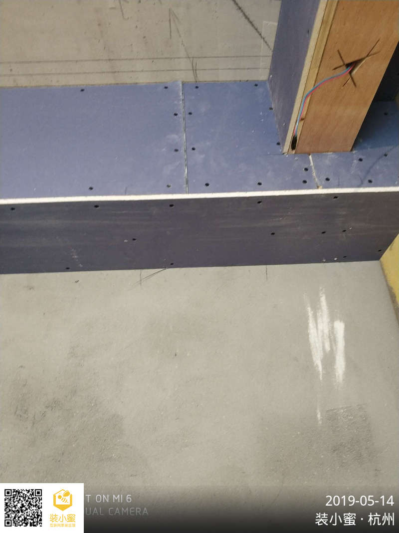

3:部分石膏板拼接缝不符合规范,应留有三至五毫米间隙,以便于油漆时拉法基的嵌入。
以上问题已对接施工方。

1:吊顶框架安装必须采用木楔子加铁钉方式固定,禁止全钢钉加固,特别是木龙骨部分(钢钉只适用于红砖墙加固,混泥土部位如采用全钢钉加固会导致钢钉受损,进入夏天木龙骨变形拉断钢钉时不时会有啪啪异响)
2:吊顶侧挂板应采用九厘板打底或副龙加吊杆方式加固。

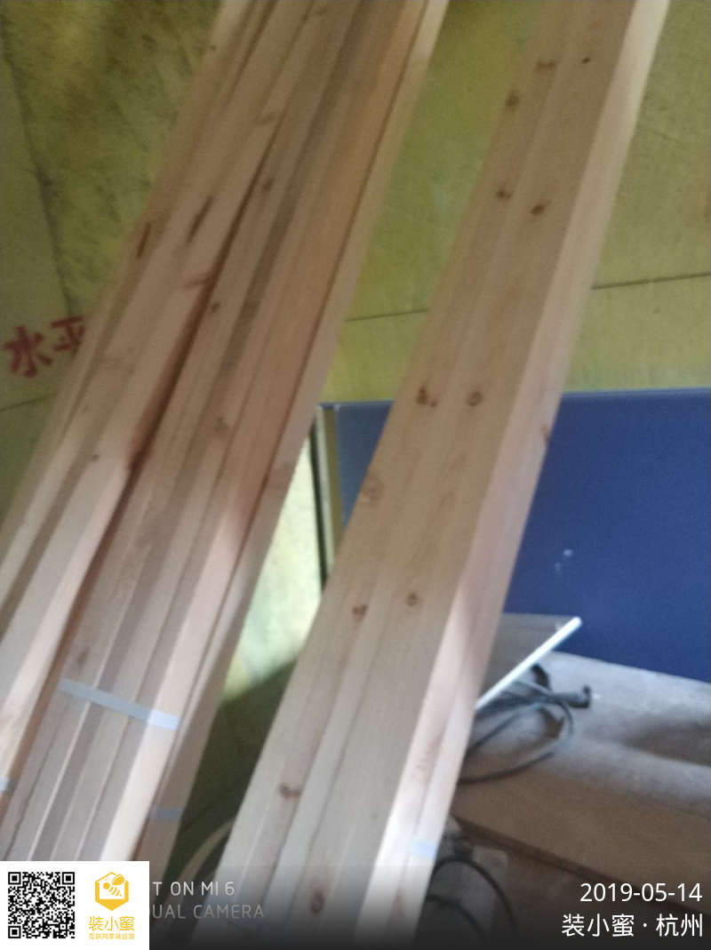

3:木龙骨应涂刷防白蚁及防火涂料。
4:石膏板与石膏板之间留3到5毫米缝隙,安装要错位
不得形成十字通缝;回槽吊顶灯槽内建议加设活动石膏板,便于搞卫生。

8:如地面找平未完成时,禁止木作先施工,避免柜子吸收水份导致霉烂。

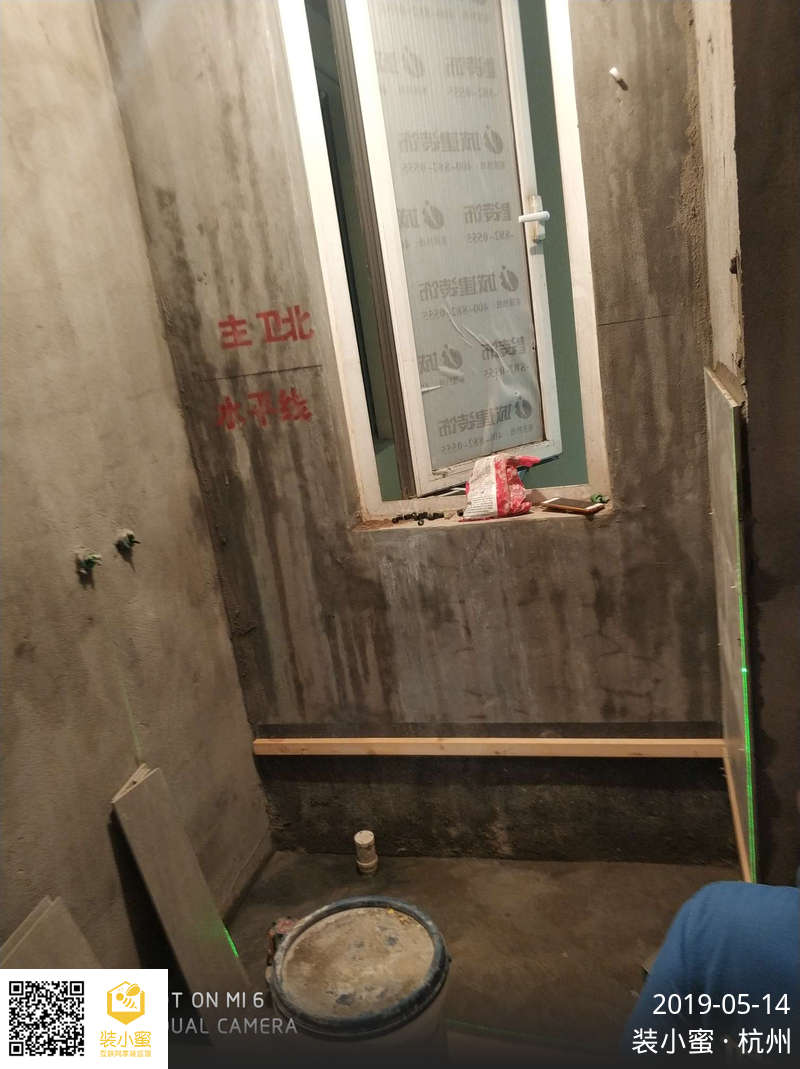

1:墙体贴砖前防潮涂料不露底,原则上横竖各一遍;瓷砖上墙前墙体基层做空鼓检查,(避免水电开槽时振动导致基层产生空鼓)。
2:卫生间、阳台的排水管道周围凿出深度,堵漏王填充以及墙地交接周围角落防水涂料涂刷到位。
3:卫生间门跺注意防水的涂刷,以保证门套的防霉效果。
4:建议门槛石采用湿浆铺贴并在内侧做防水,(建议养水前铺设完成)能有效的隔绝水渗透进客厅。
5:仔细检查瓷砖类型,如通体砖、石材等不吸收水分,必须采用背胶加胶泥铺设,并且胶泥不能掺杂水泥,不然后期极易产生空鼓。
6:瓷砖铺设应先地面后墙面,避免通天缝的产生。
7:瓷砖铺贴前基层要浇足水分,天气干燥时地砖铺贴完成十二小时后一定要湿水养护,避免过快干燥造成空鼓。
8:卫生间湿区建议二次养水,避免淋浴房渗水至干区,同时淋浴房挡水条必须进墙。
