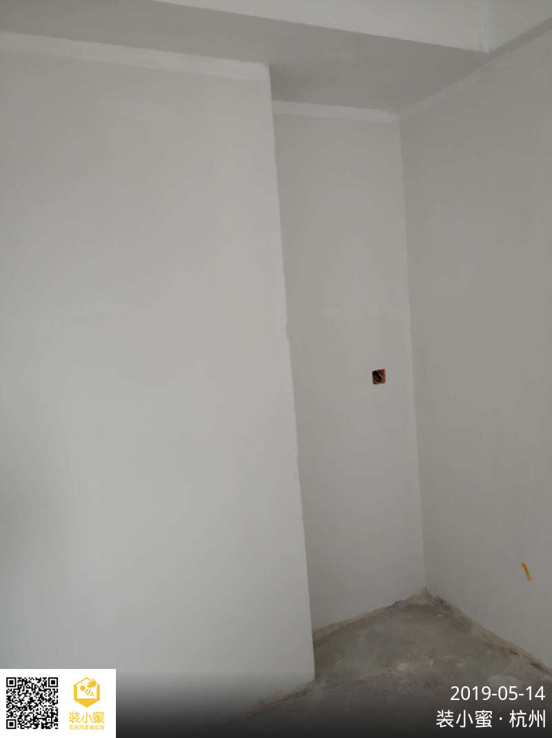

进度正常,主次床背景墙做硅藻泥,顶面正在施工底漆

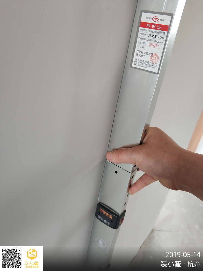

1/次卧墙面垂直度不平,主卧平整度不平,客卫外墙面垂直度不平,经复查发现还有以上问题未找平到位,其它已解决
2/小房间窗台石下口填实磨平

墙面防霉底漆一道,面漆二道以上;表面顺平,阴阳角顺直;颜色均匀,涂刷均匀,无漏刷、流坠、透底;刷纹通顺;做好成品保护;分色线允许误差1mm,距墙面1.5M处不显拼缝,无明显色差、无气泡、无翘边。地脚线、门套门、灯周边、窗帘盒、开关插座周边平整度、垂直度≤3毫米、阴阳角顺平顺直、各转角交接处处理好,有颜色的阴阳角顺平顺直,分色线五米拉线内误差1毫米

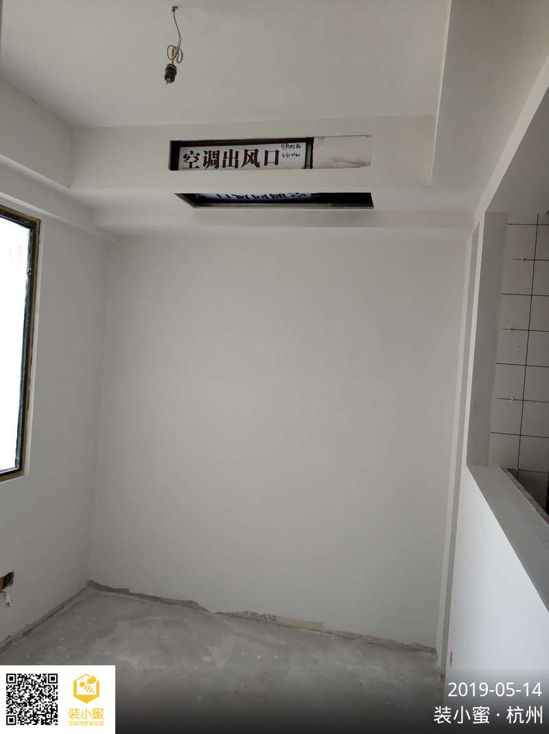

窗台大理石下口已填实
腻子打磨后整体平滑度符合要求
阴阳角打磨平直度符合要求
产品处批嵌平直度符合要求
内嵌橱柜周边区域方正平直符合要求
