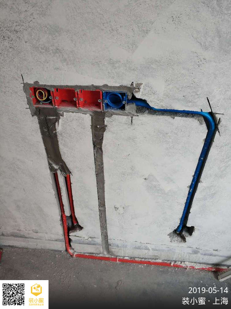

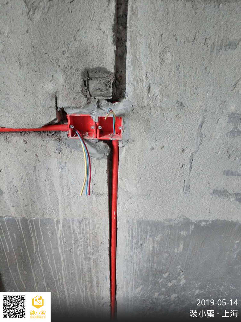

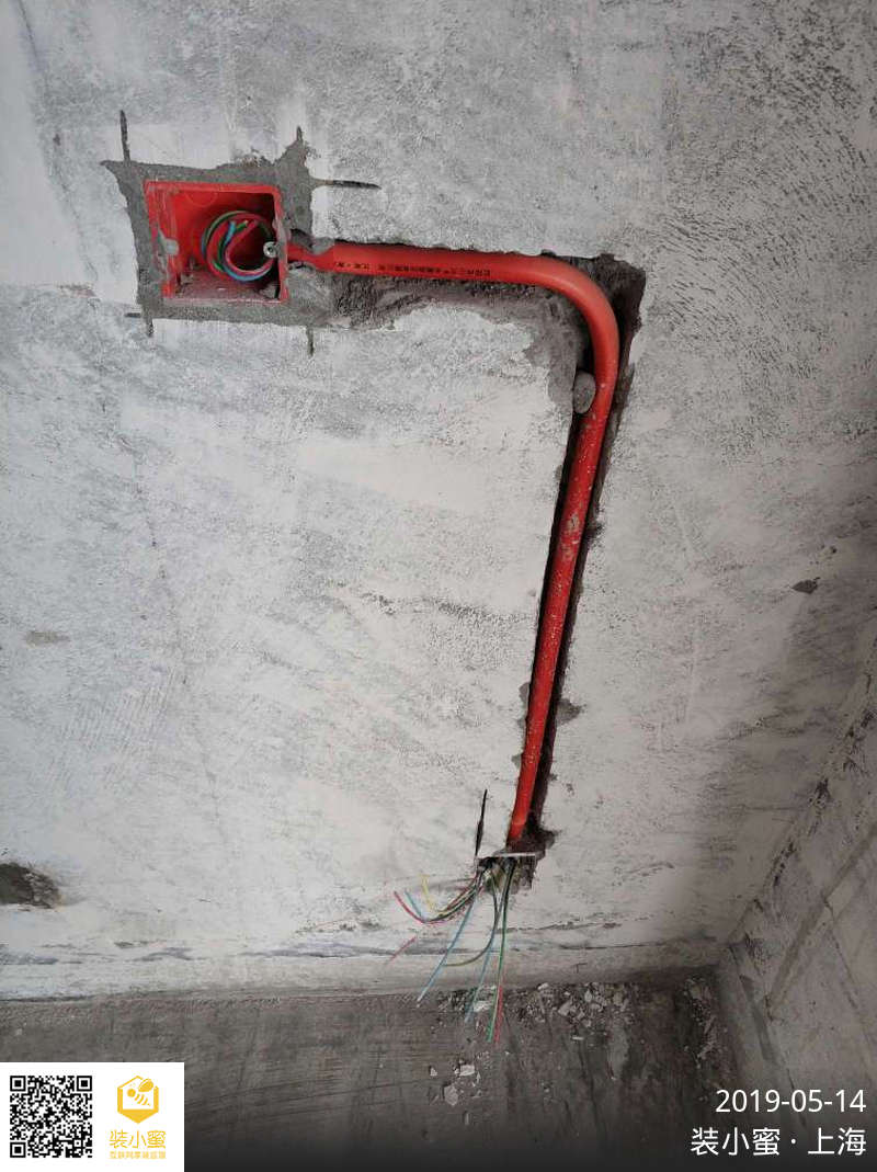

1.拆除承重墙需要物业确认同意2.原旧线盒强弱电箱没有更换处理3.电线并线没有使用压线帽
下一次工作是水电隐蔽工程验收,根据目前施工进度,预计会三至五天后可以验收,中间过程中您与家人如果发现什么问题可以微信里咨询或电话我。
接下来我们需要准备以下工作:1.请施工队提前二至三天确定水电验收时间,水电验收当天,如果需要对水管打压再次确认时,由施工队带好工具打压,我监督结果是否合格。2.水电管路走向记录如有需要应请您的施工单位或您自已摄录并保管。3.对于水电施工的具体数量我不作核对,建议您先要求工队将各路实际用线、开槽的长度作出标示4.我已经与施工队要求在水电验收前不要将管槽封闭。

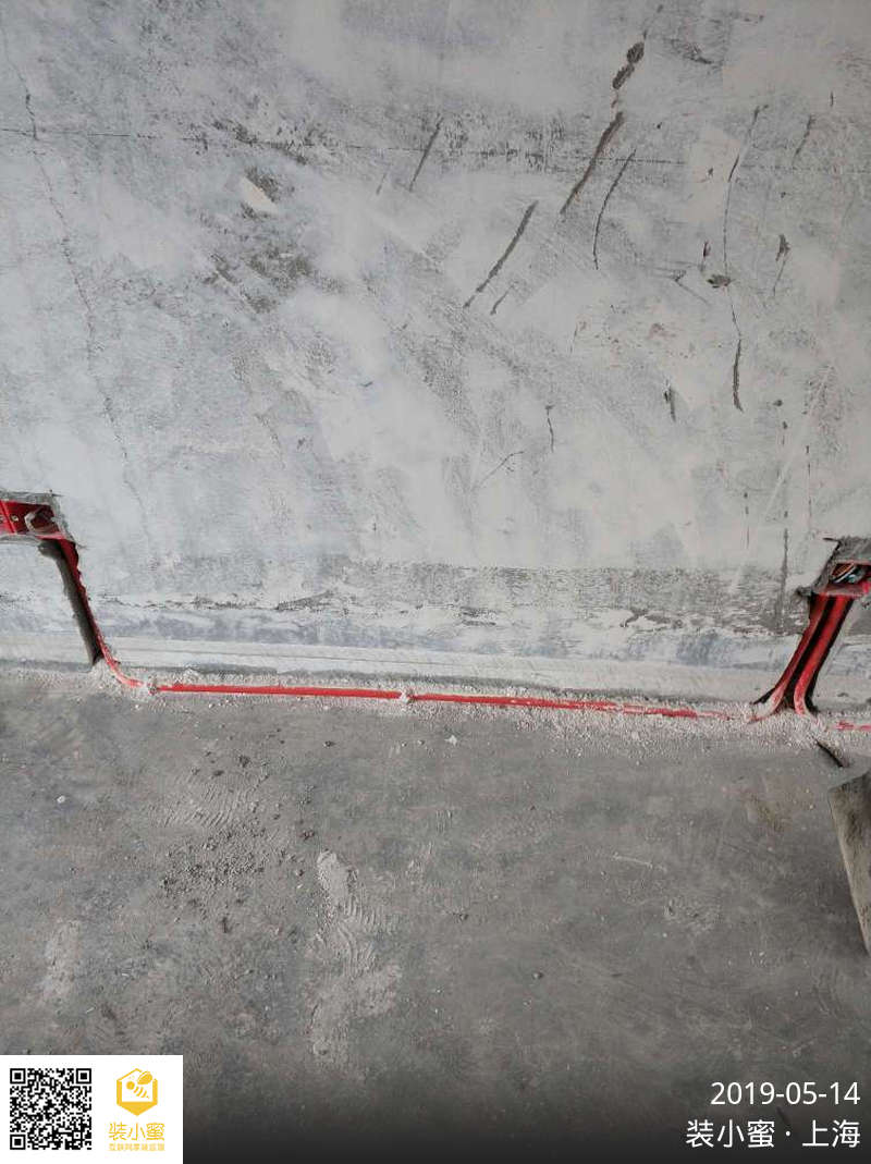

符合标准:9项
开槽平直,符合要求
开槽宽度与深度符合要求
开设墙面横槽,符合技术交底要求
线管(软管)线盒阻燃性能符合要求
