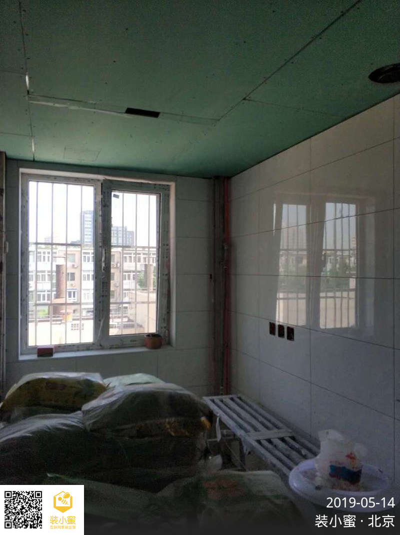

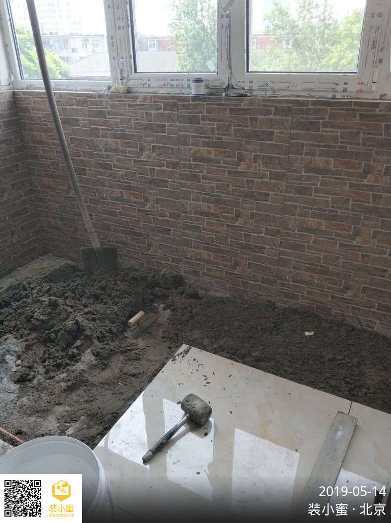

进度稍慢,瓦工进行卧室,阳台地砖铺贴作业中。

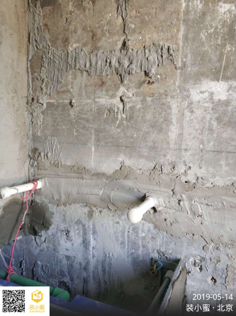

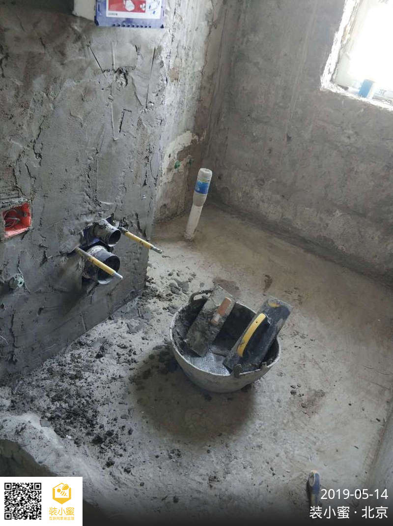

1.卫生间闭水实验要求已告知瓦工师傅。
2.建议石膏板吊顶钉眼,全部点涂防锈漆。
合理安排进度,避免延误工期。

外露的拆除面已修补并且平整
粗找平(地砖)基层质量符合要求

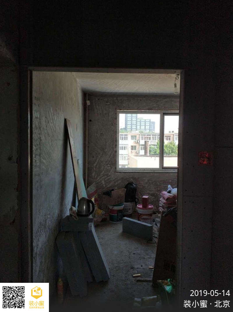

门洞两侧墙面垂直偏差符合要求
基层门洞修正尺寸符合要求
