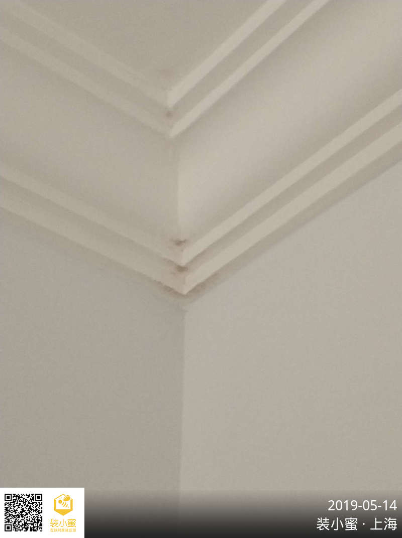

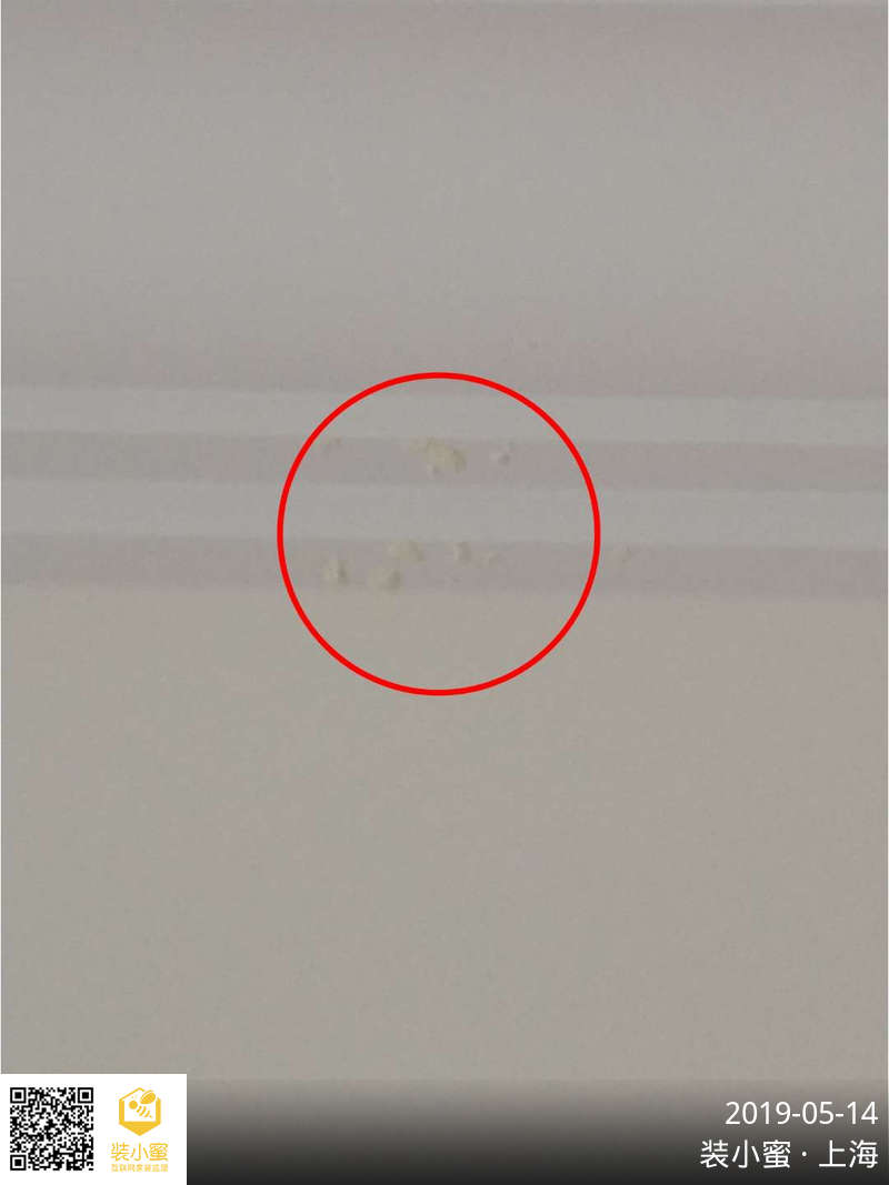

北房间木门边有裂缝,门套拼缝需要打胶处理,石膏线局部区域凹凸不平需修补处理

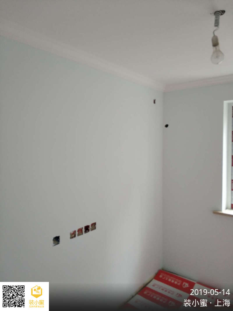

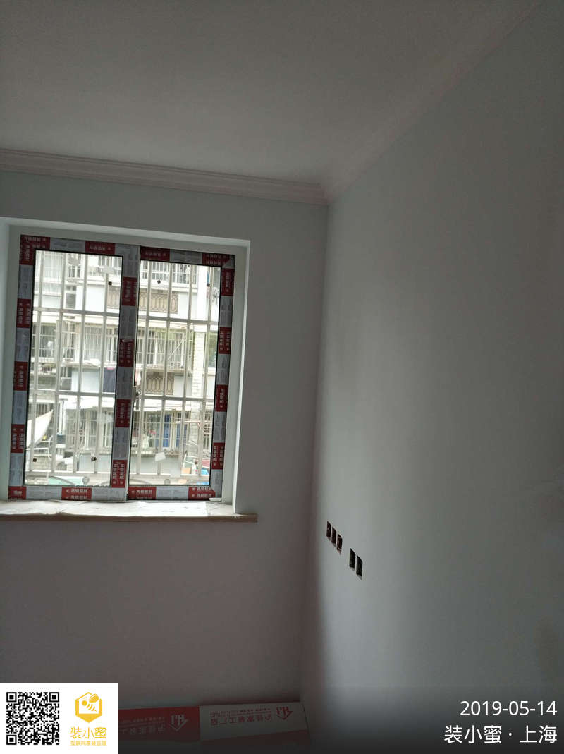

腻子打磨后整体平滑度符合要求
阴阳角打磨平直度符合要求
产品处批嵌平直度符合要求

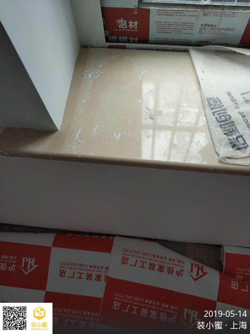

窗台大理石下口已填实
乳胶漆底漆涂刷,表面牢固
乳胶漆底漆,表面无明显砂眼与砂印
