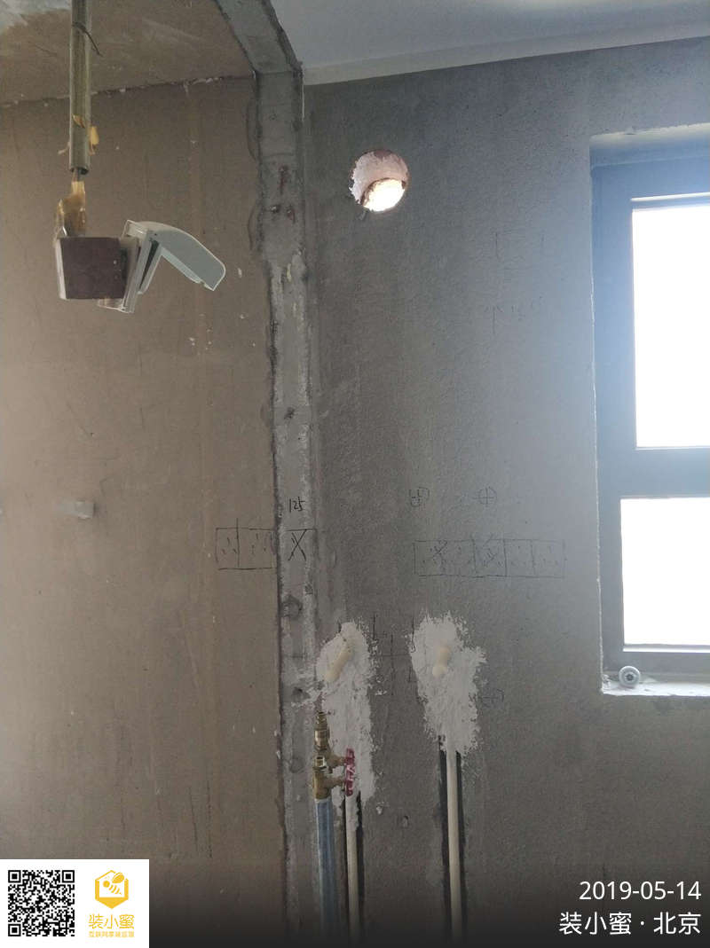

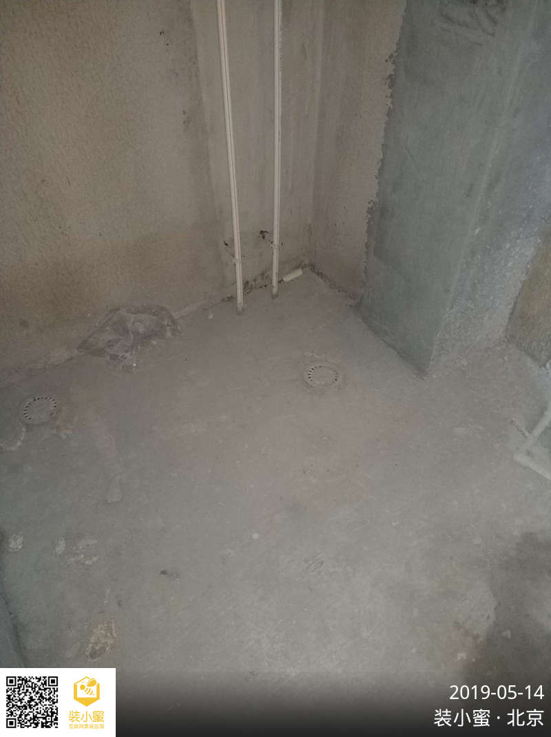

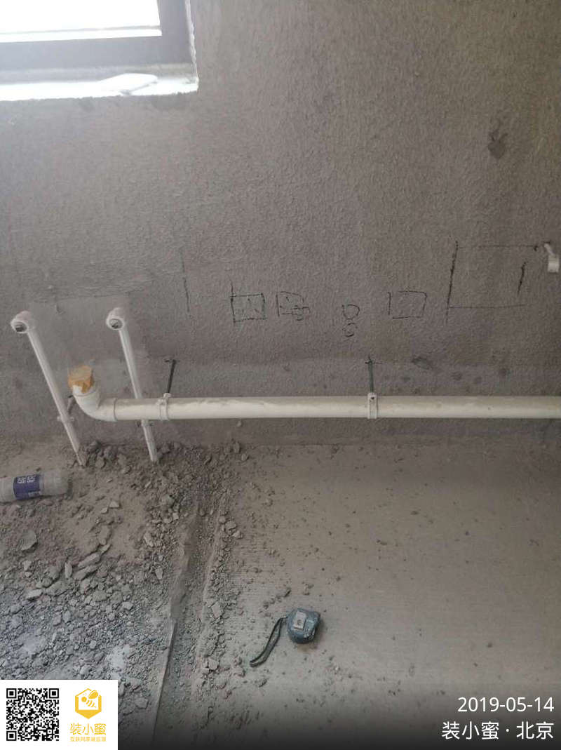

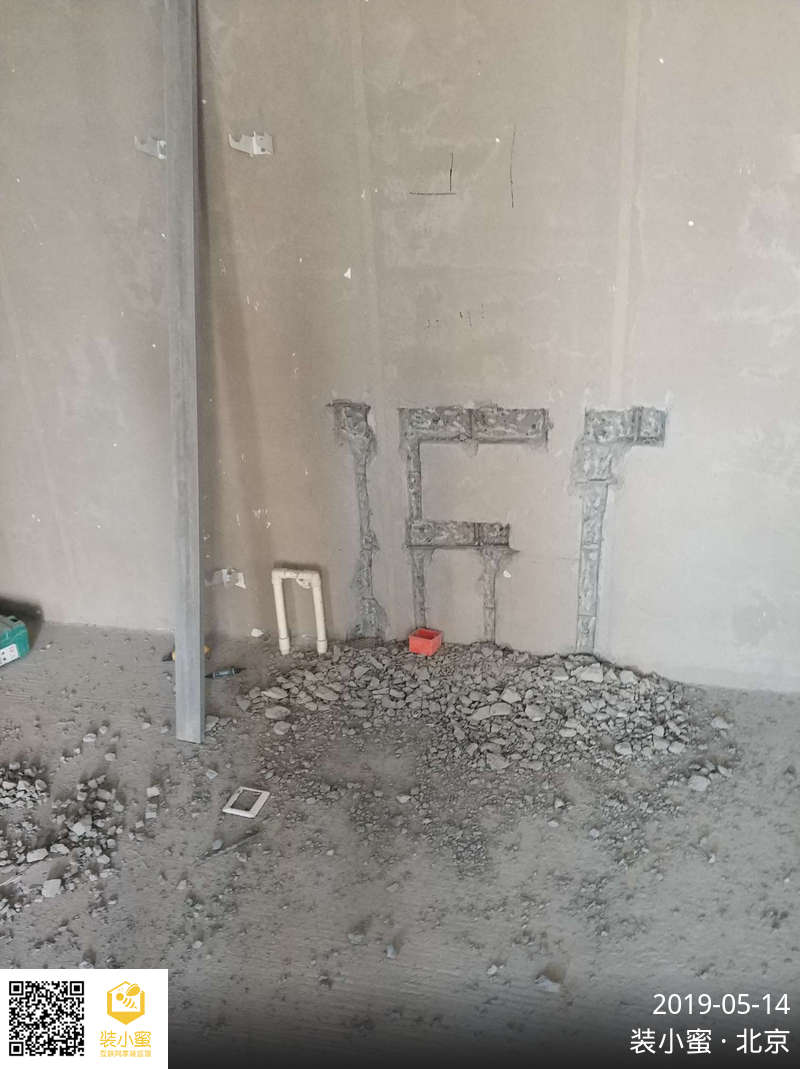

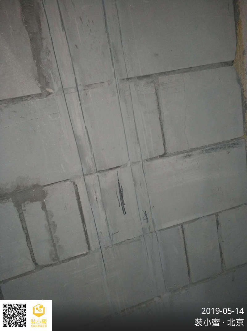

施工现场水电工正在开槽施工,施工进度正常。

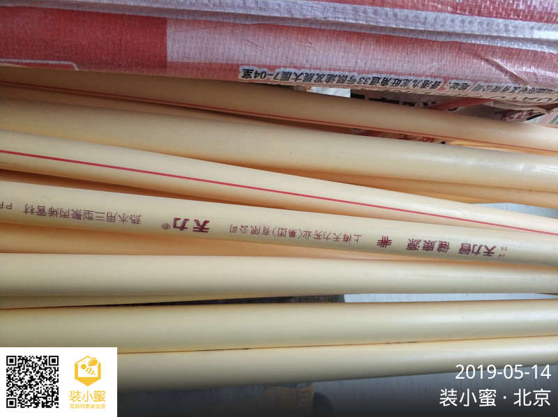

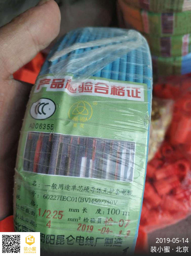

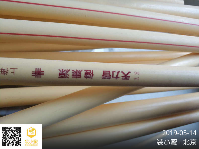

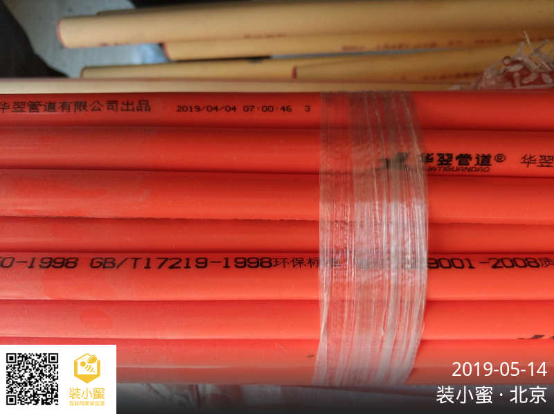

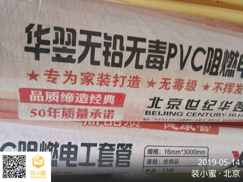

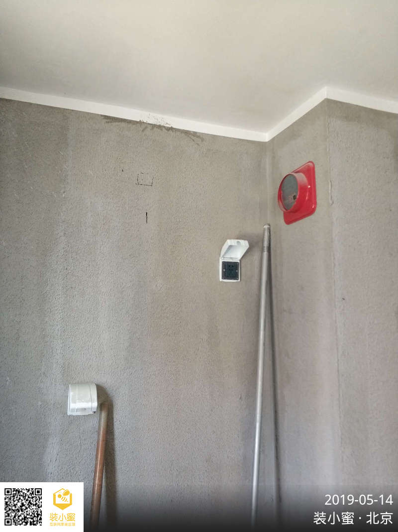

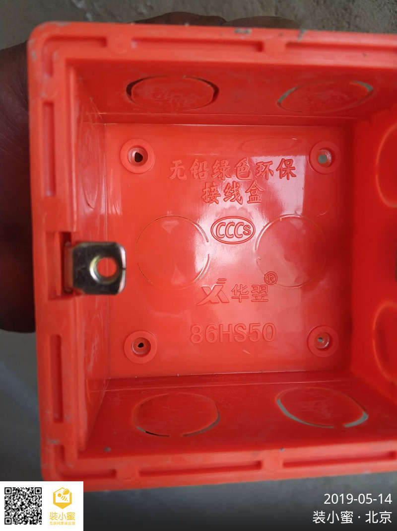

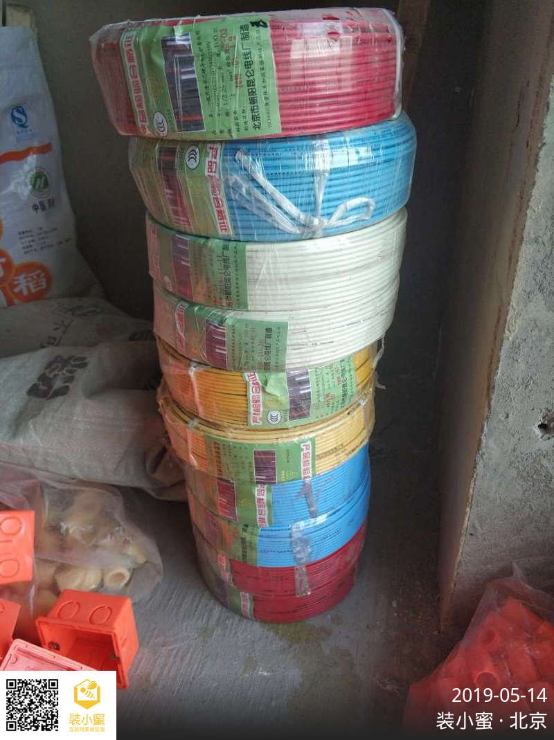

1,现场水平标线未明确。2,开关插座标线未明确。3,现场水电材料己到场,与报价单品牌一致,现场未见4平方地线(双色线,按标准要求4平方线应三根等径,三根线都应是4平方)。4,现场未见20电线管(用4平方线按标准要求应用2O电线管)。
1,请及时按家具家电规格尺寸和使用需求,确认各水电位。2,请及时联系施工方明确4平方线施工标准。

水平标准线已弹,水平检测正确

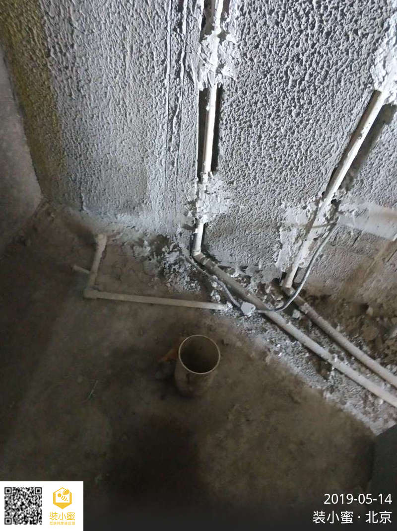

给水点位置与水管安装方案确定,可以实施
排水点位置及施工方案确定,可以实施

水电管线的走向设计合理,可以实施
开槽平直,符合要求
开槽宽度与深度符合要求
开设墙面横槽,符合技术交底要求
电线
电线管

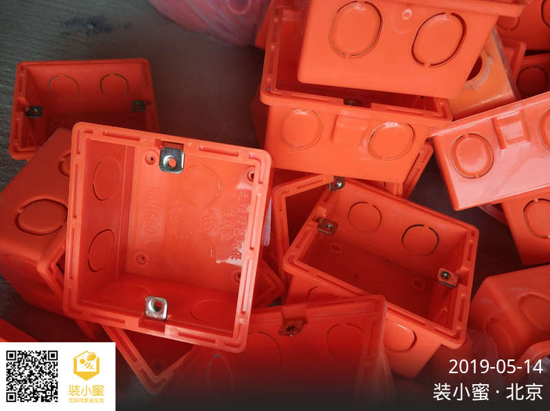

线盒

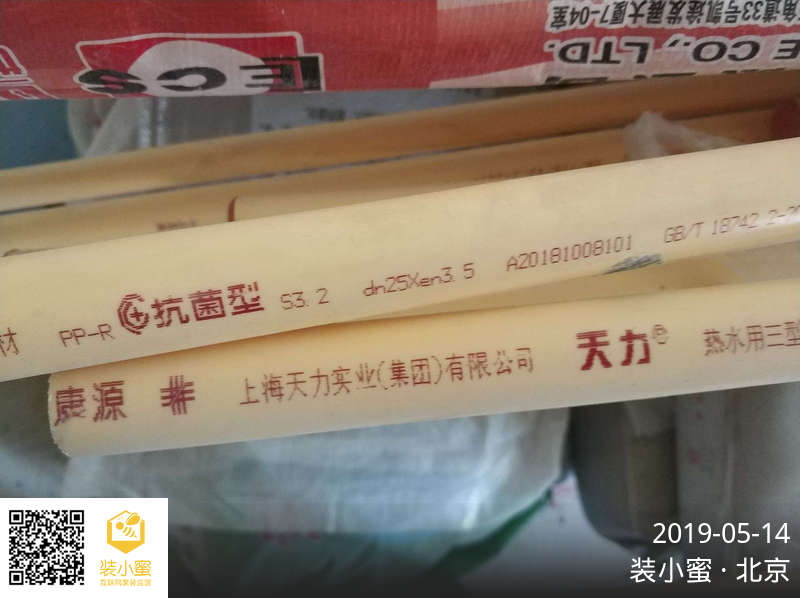

PPR水管
