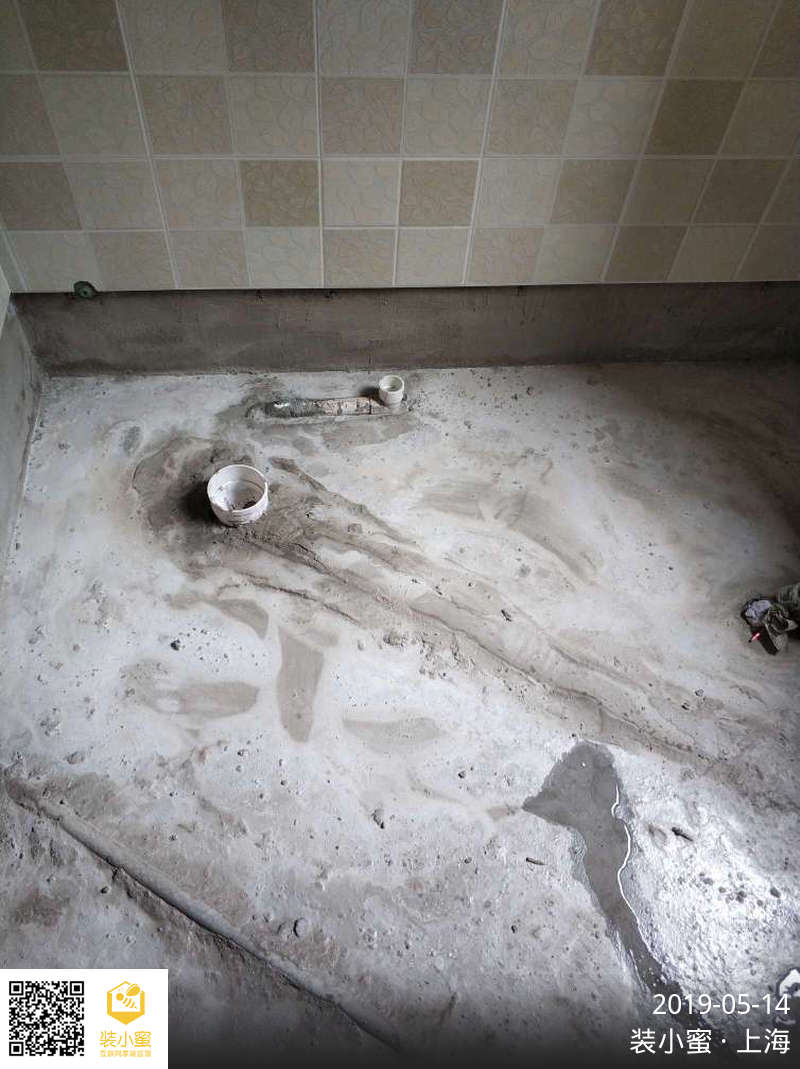

厨房下水管道污水直接排管到外墙沿沟建议整改处理

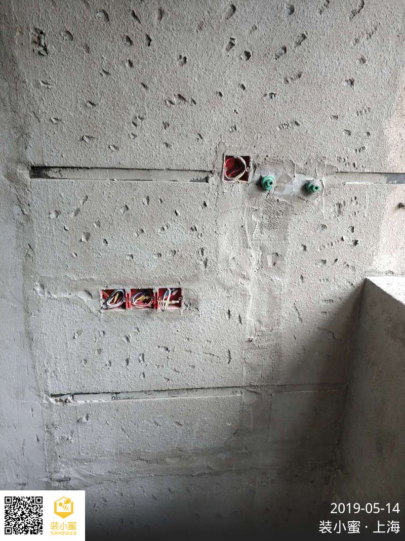

墙面干区防水层施工区域符合要求

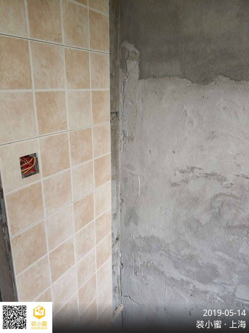

墙面基层表面基本平整

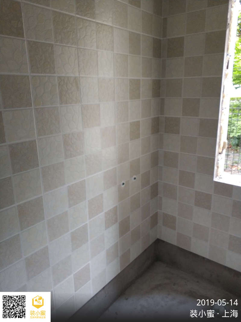

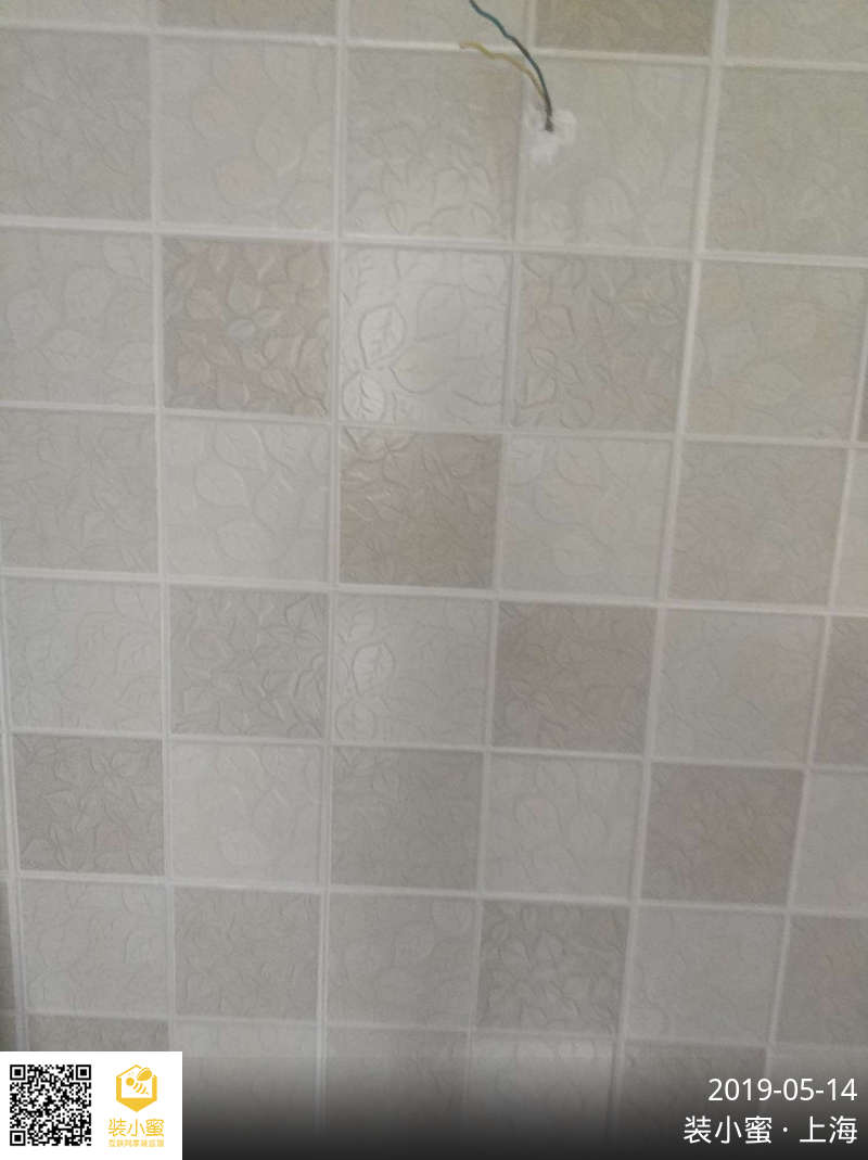

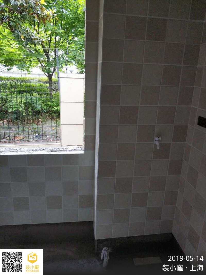

现场铺贴与设计排版方案相吻合
填缝剂表面牢固、饱满,完整
