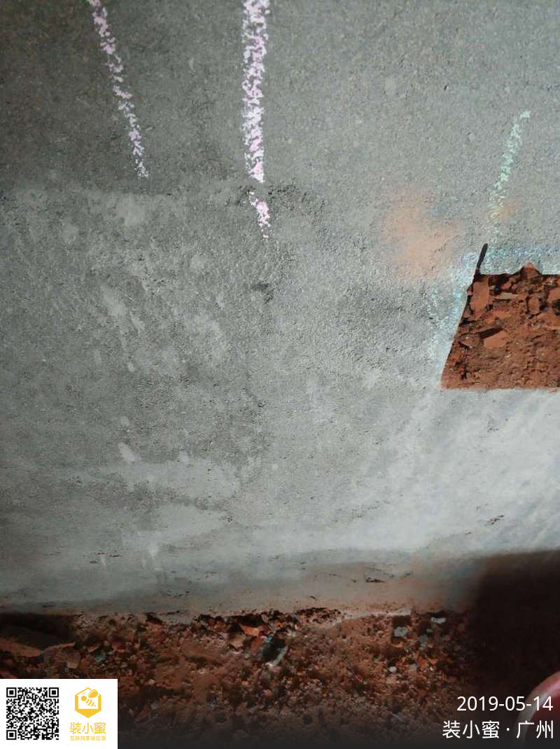

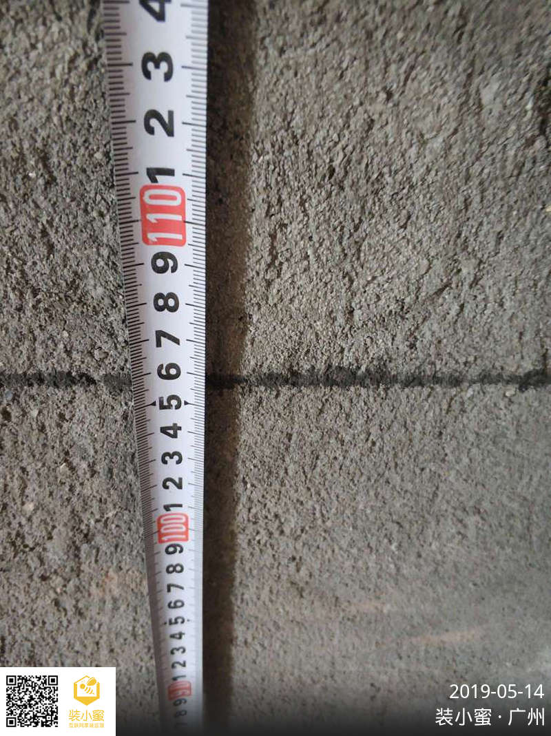

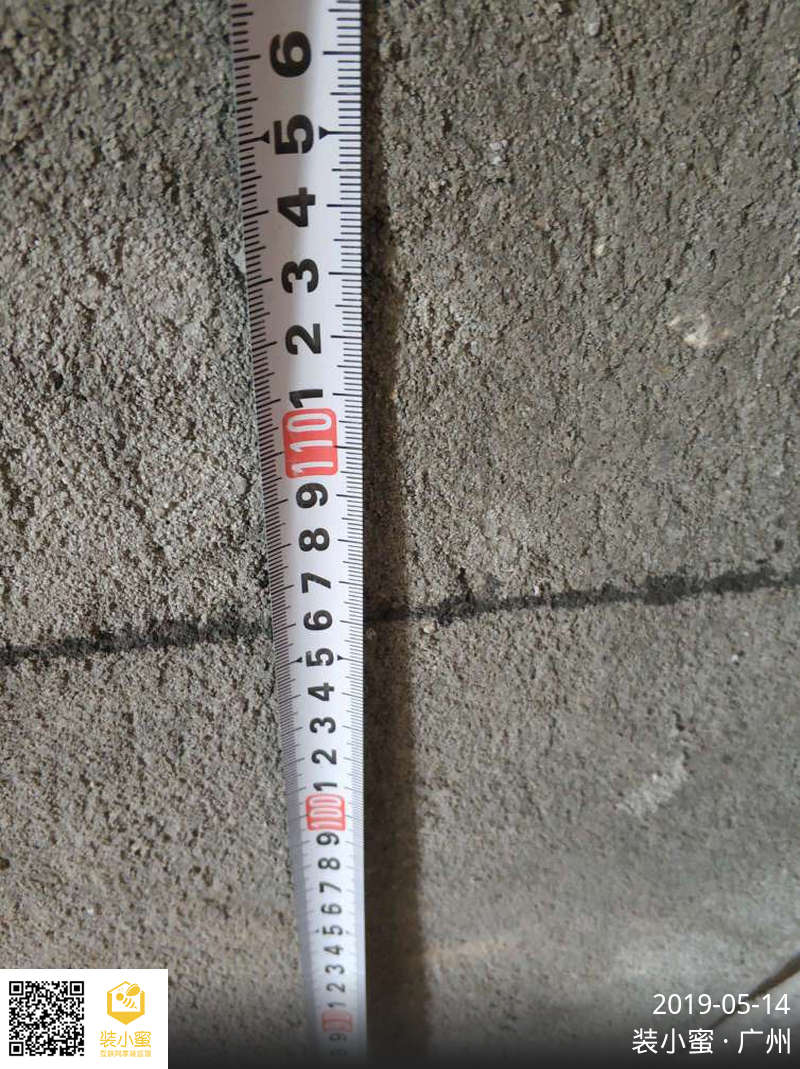

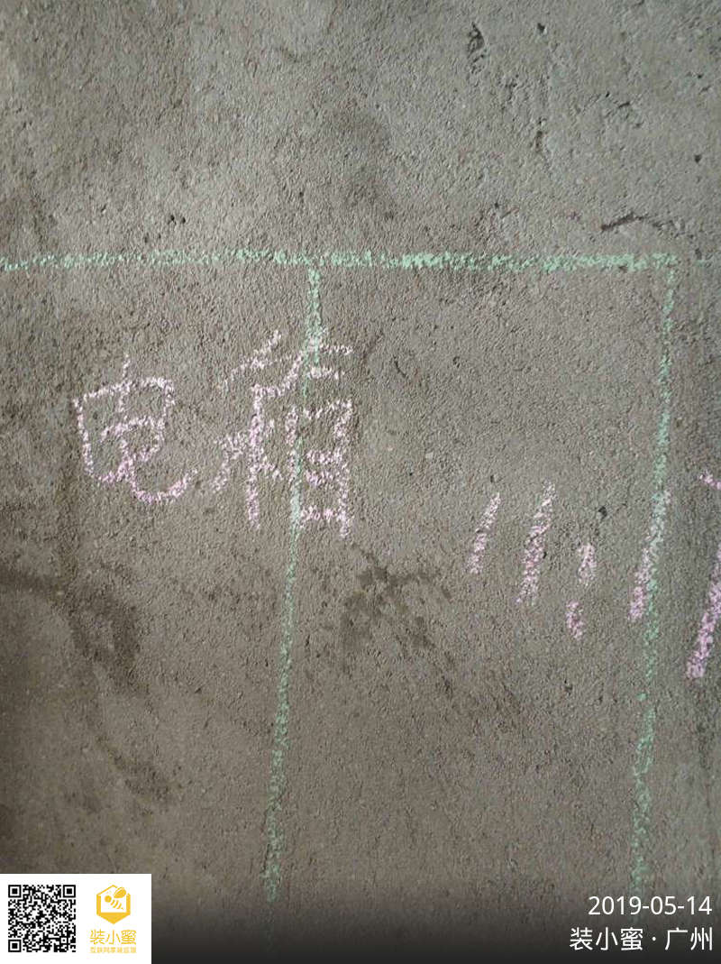

施工进度正常,水电定位,正在开槽施工中。
1,强弱电已定位己标记。
2,排水排污己定位并标记。
3,各回路和专线回路并标记。
1、 线管线盒安装:
(1) 配电箱、线盒与线管间用锁扣连接。
(2) 强弱电平行间距150mm以上,交叉时做300mm以上的屏蔽措施,屏蔽线可以放宽要求。
(3) 厨房、阳台、卫生间地面不建议排设电线管,特殊情况下需向客户说明。
(4) 强弱电线管,开关插座需用阻燃材料。
2、 导线穿线:
(1) 线管内导线必须整根铺设,中间不能有接头和扭结,接头应在过线盒中设置。
(2) 强电中不同回路、用途、电压的导线禁止同管穿设。
(3) 禁止不同回路的导线间拆接相、零导线。
(4) 强弱电不得同管穿设,强电线不得单管单线铺设。
(5) 不同频率的弱电线不可以同管穿设,带屏蔽功能的弱电线可以放宽要求。
(6) 弱电线两端进行编号。
(7) 原导线继续使用时,施工方应做导线测通及绝缘测试,合格后再连接新导线。

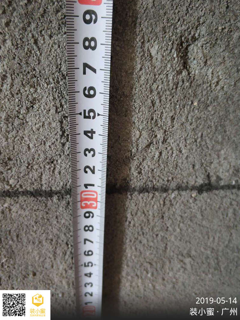

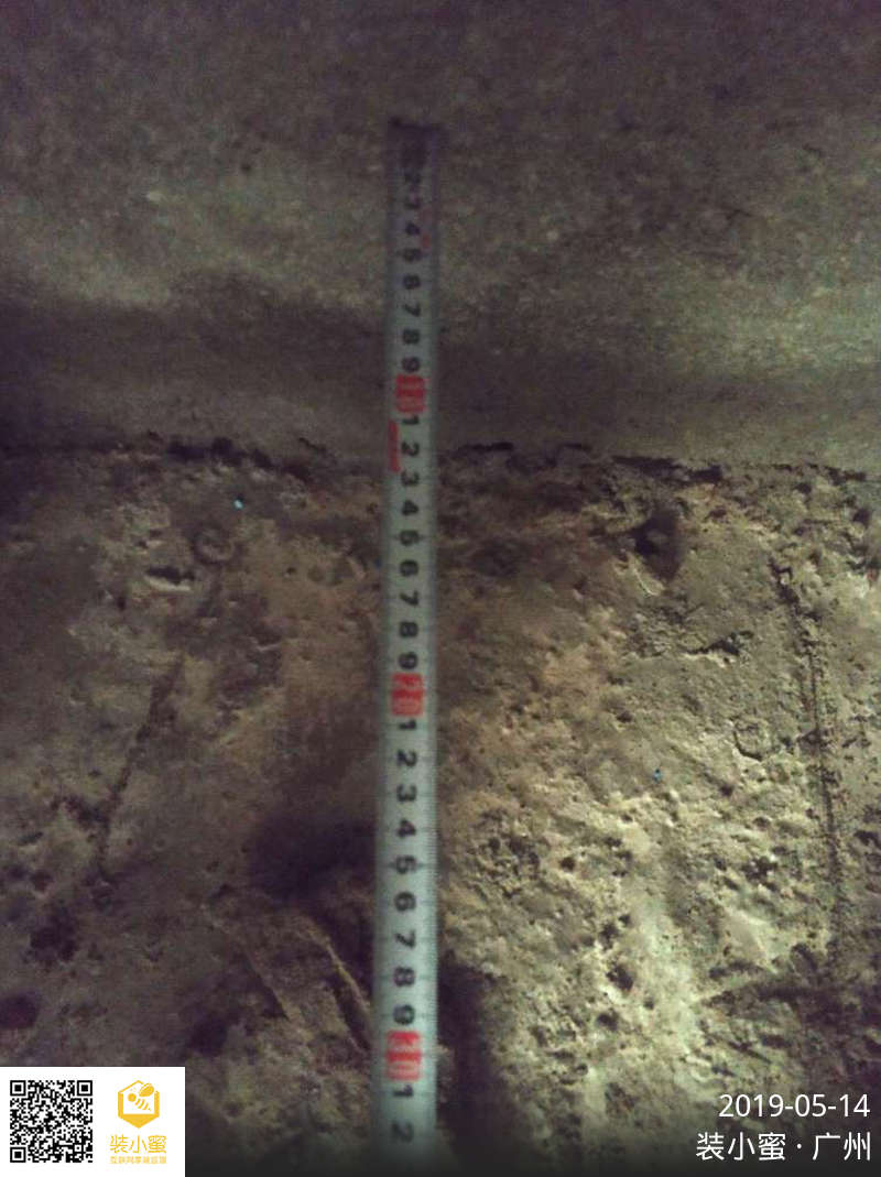

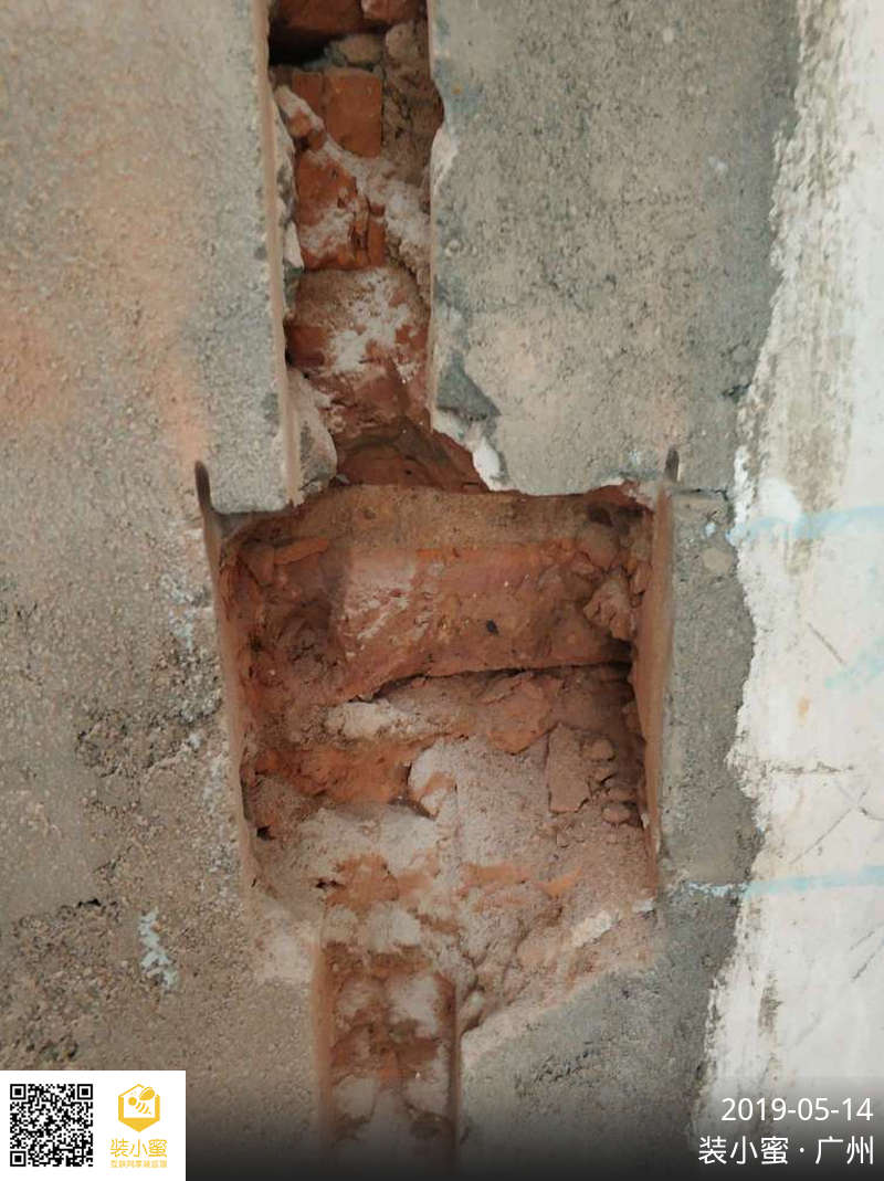

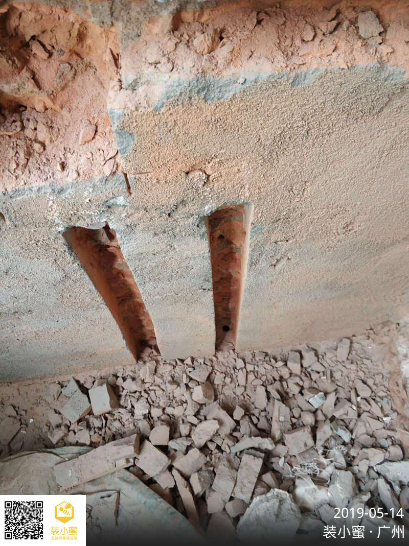

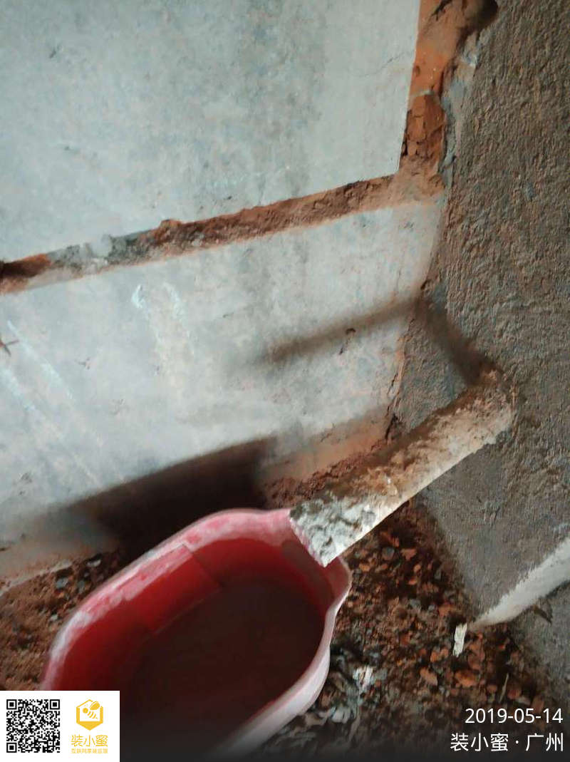

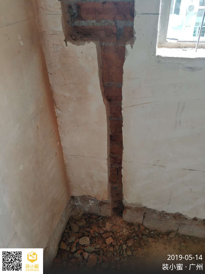

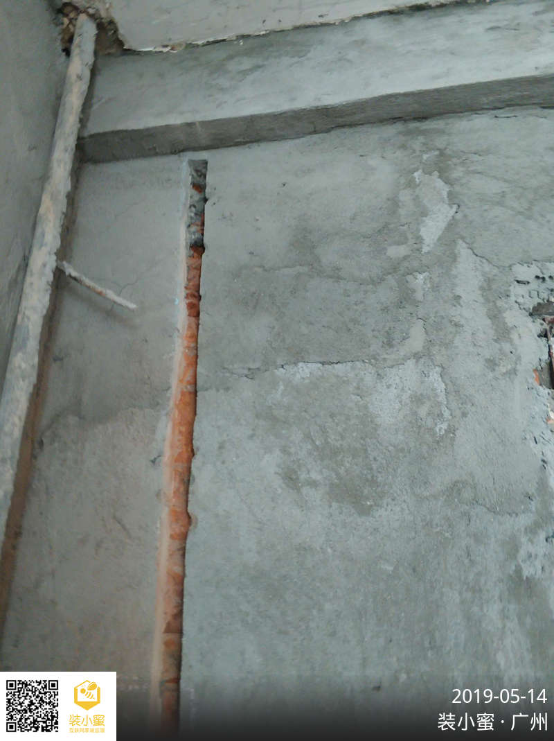

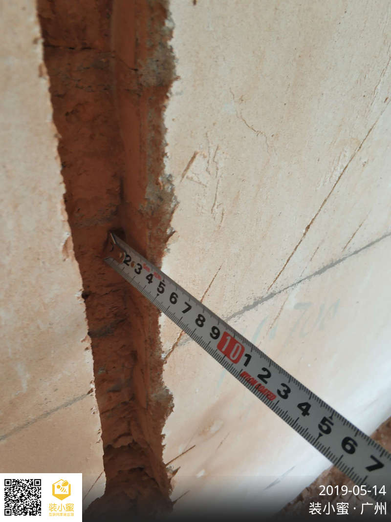

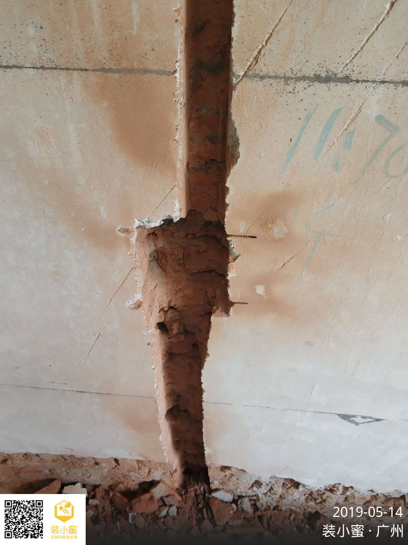

3、 开槽要求:
(1) 1/4的单墙禁止开槽。1/2的墙体,开槽时禁止两面开槽及开设横槽。
(2) 线管与线管之间需具有一公分的间距。
(3) 混凝土墙体开槽时,钢筋不得切断敲弯。
(4) 外露的钢筋要及时保护(涂防锈漆)。

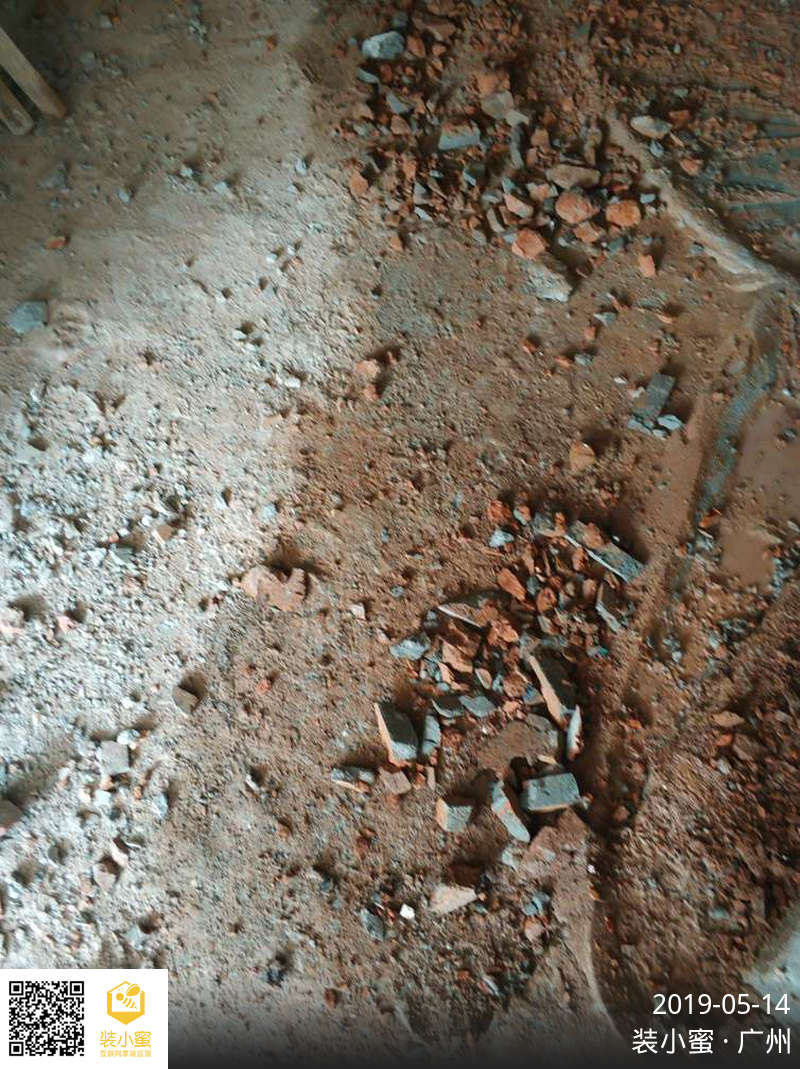

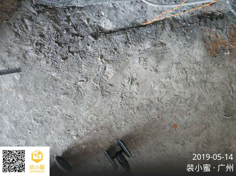

(5) 地面开槽不得损坏结构层(一般找平成可以开槽)。
(6) 地面走管需要倒角。
(7) 11、开横槽(24墙)长度应小于1000mm。
4、 配电箱安装要求:

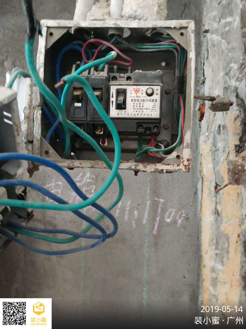

5、 回路说明:厨房、卫生间及普通插座需漏电保护,总开关不带漏保。厨房、卫生间、空调4平方线,冰箱建议单独回路。

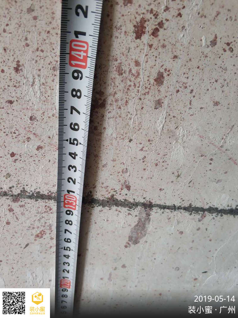

水平标准线已弹,水平检测正确
开关高度及定位线已弹,高度检测正确
插座高度及定位线已弹,高度检测正确
地面完成面线已弹,地面材料已明确

地面布管符合面层材质的相应要求
开槽宽度与深度符合要求
