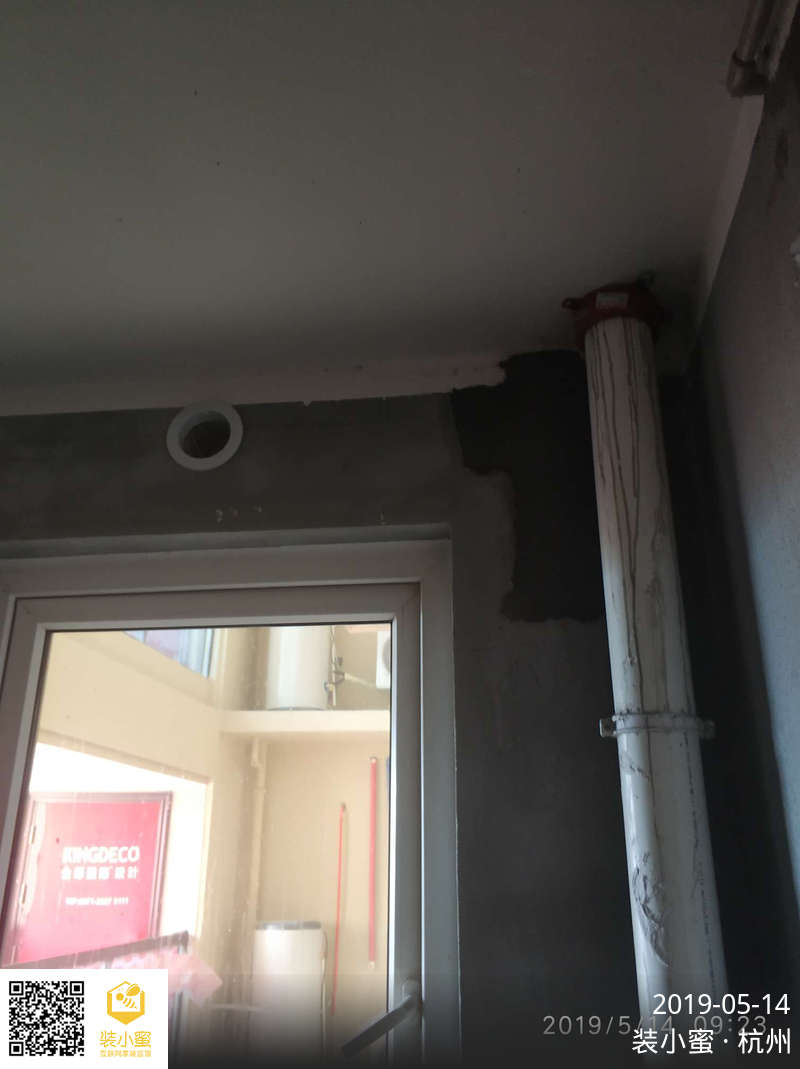

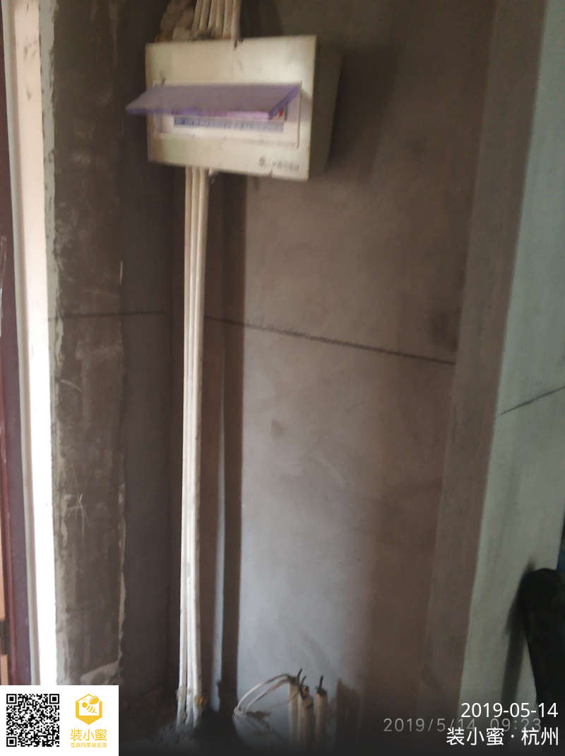

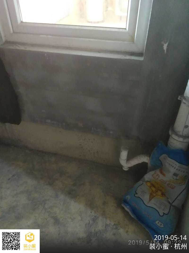

现场墙体拆除与新建工作已完成,墙顶面铲灰施工已完成,水平线已弹线做好。今日工作为水电具体点位放样确定。
发现问题如下:

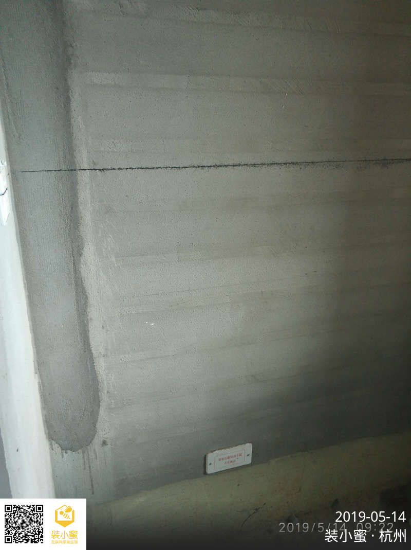

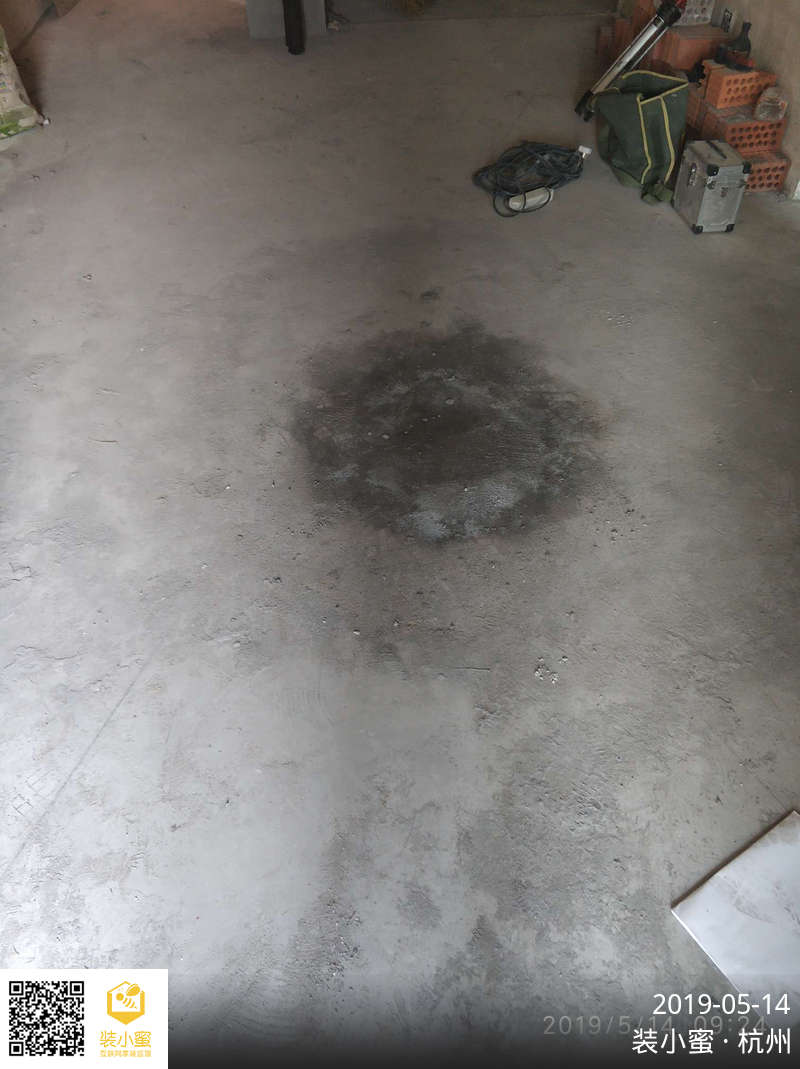

1.上次检查出来的空鼓和墙面不平整问题还没维修,需要您安排相应施工方尽快安排修补工作。
1.水电开槽完成后安排水电材料购买送到现场。

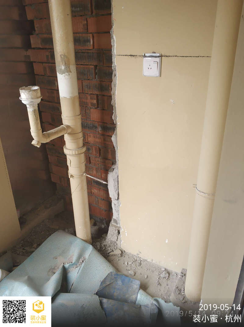

2.所有水电及空调打孔不能破坏梁体主钢筋,梁下口上去7公分之内不允许打孔。
3.次卧飘窗未经物业和监理许可不应私自进行拆除。
4.厨房尽快确定橱柜厂家,出好厨房水电平面图。
下次工作为水电巡检,在下次上门期间,如有问题请及时联系我。

开关高度及定位线已弹,高度检测正确

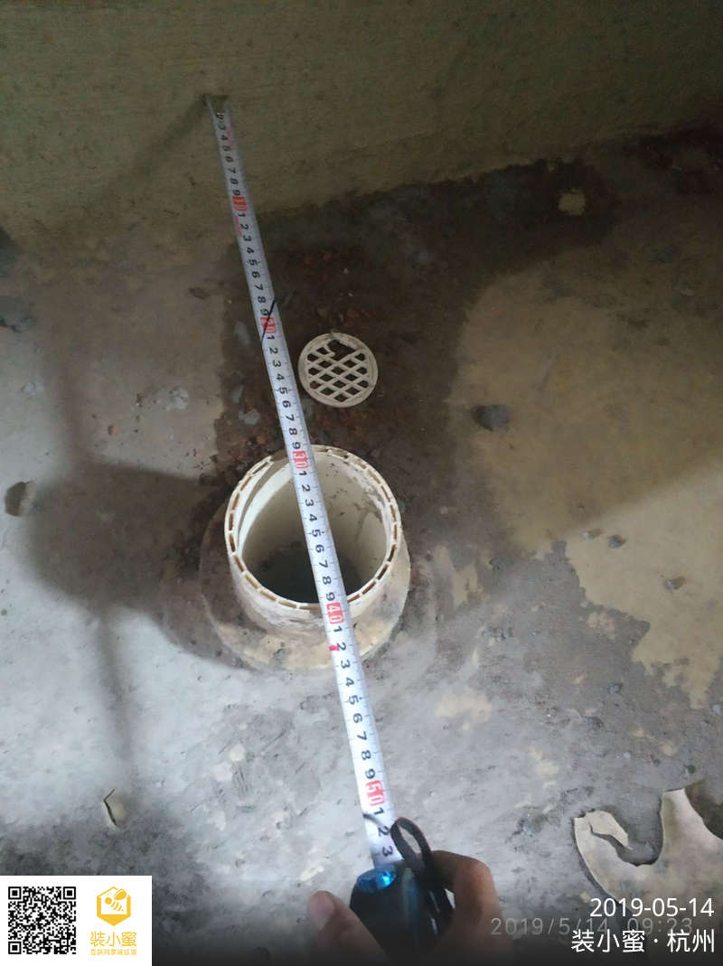

给水点位置与水管安装方案确定,可以实施

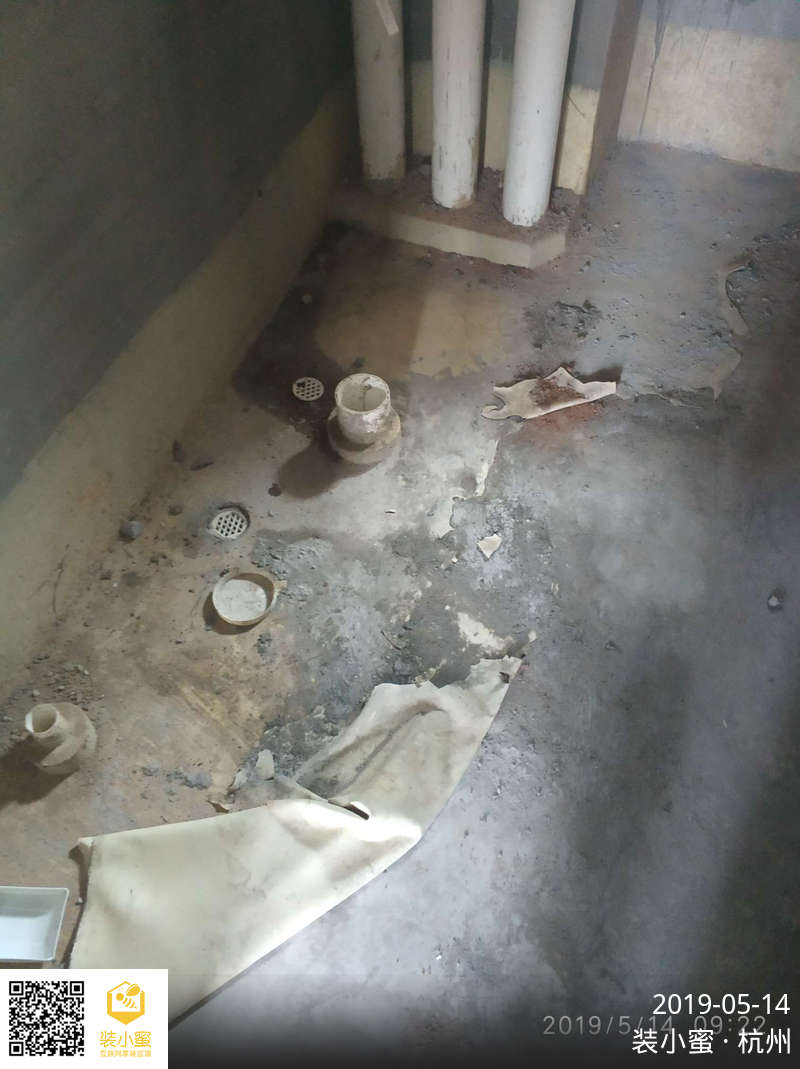

排水点位置及施工方案确定,可以实施

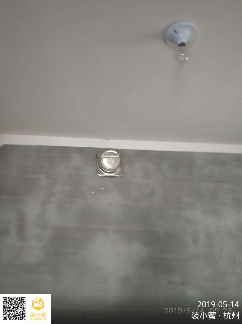

油烟机排烟管的位置已明确,可以实施

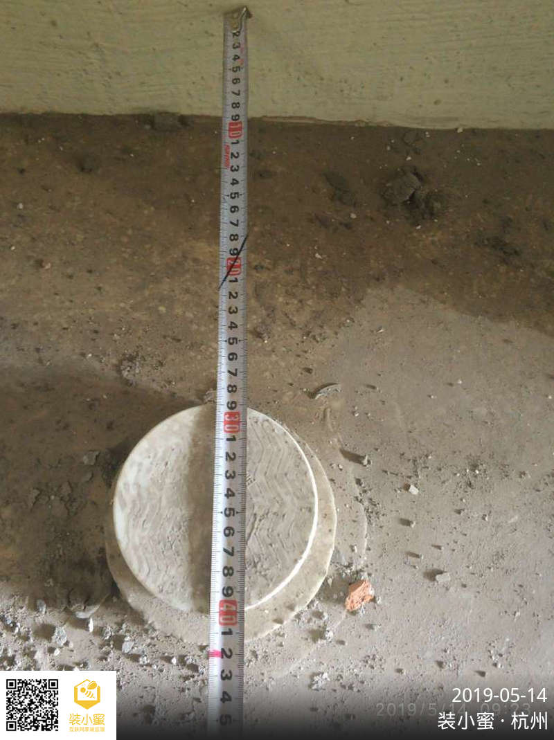

座便器安装位置及坑距已明确,可以实施
洗衣机排水管连接要求已明确,可以实施
地面布管符合面层材质的相应要求
