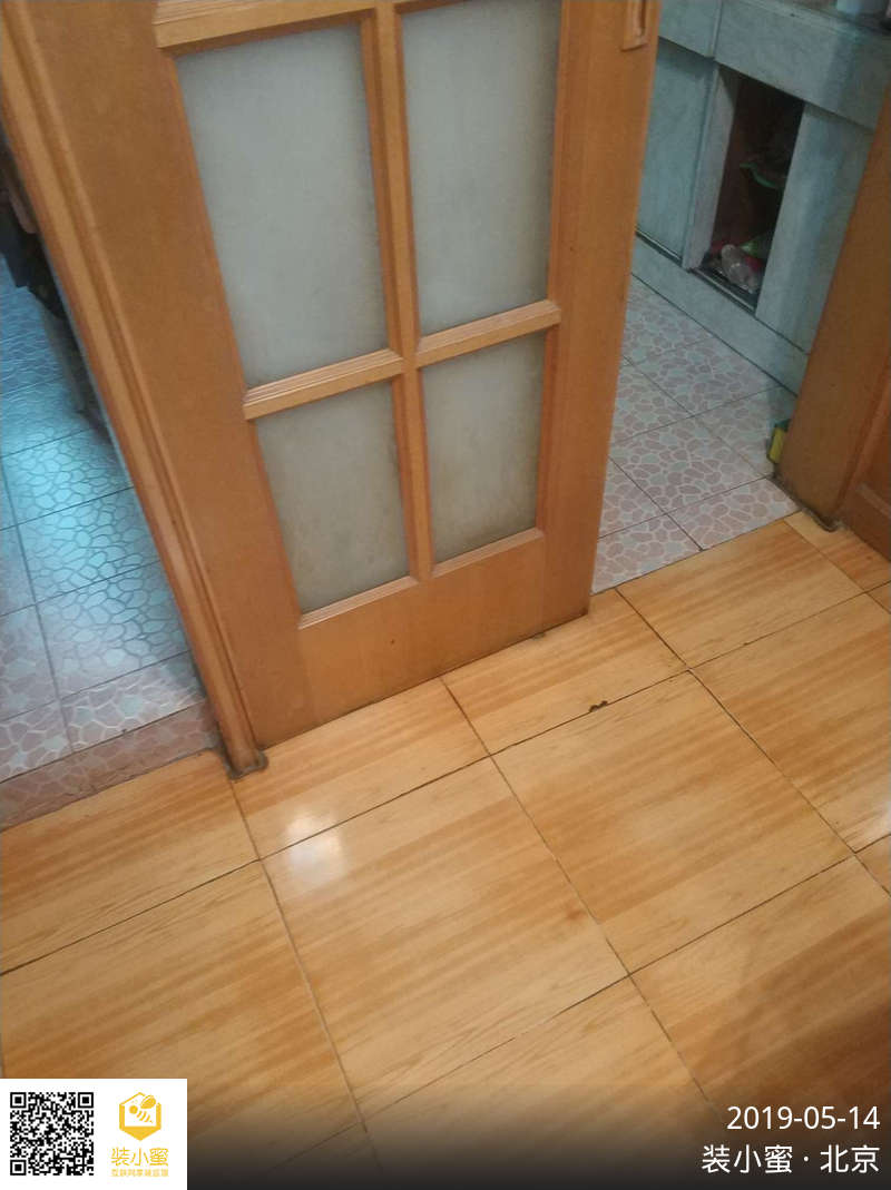

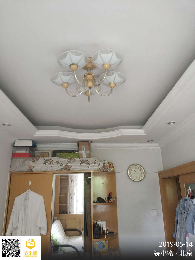

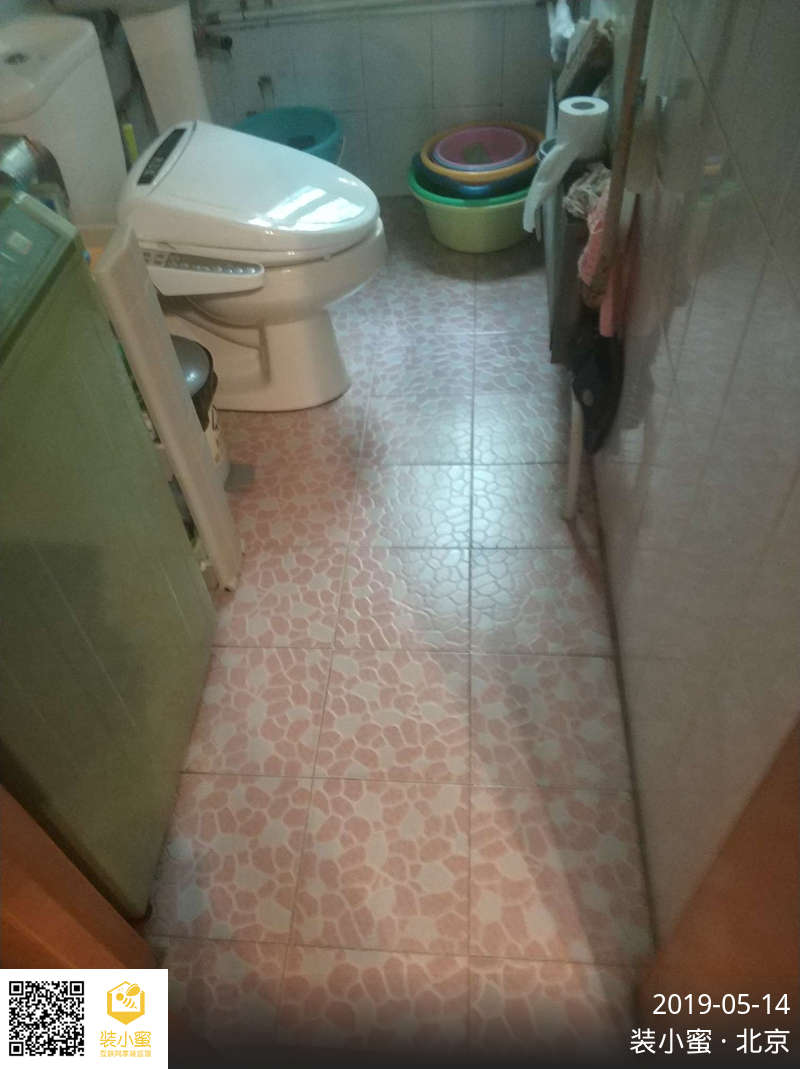

符合标准:27项

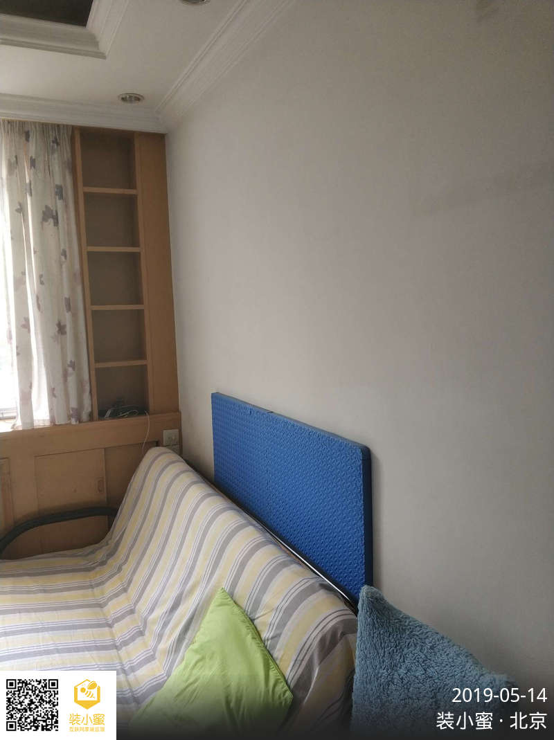

顶面表面经目测,无明显开裂现象
顶面表面经目测,无明显不平整现象
经内部观察,顶面无渗漏现象
经内部观察,墙面无渗漏现象

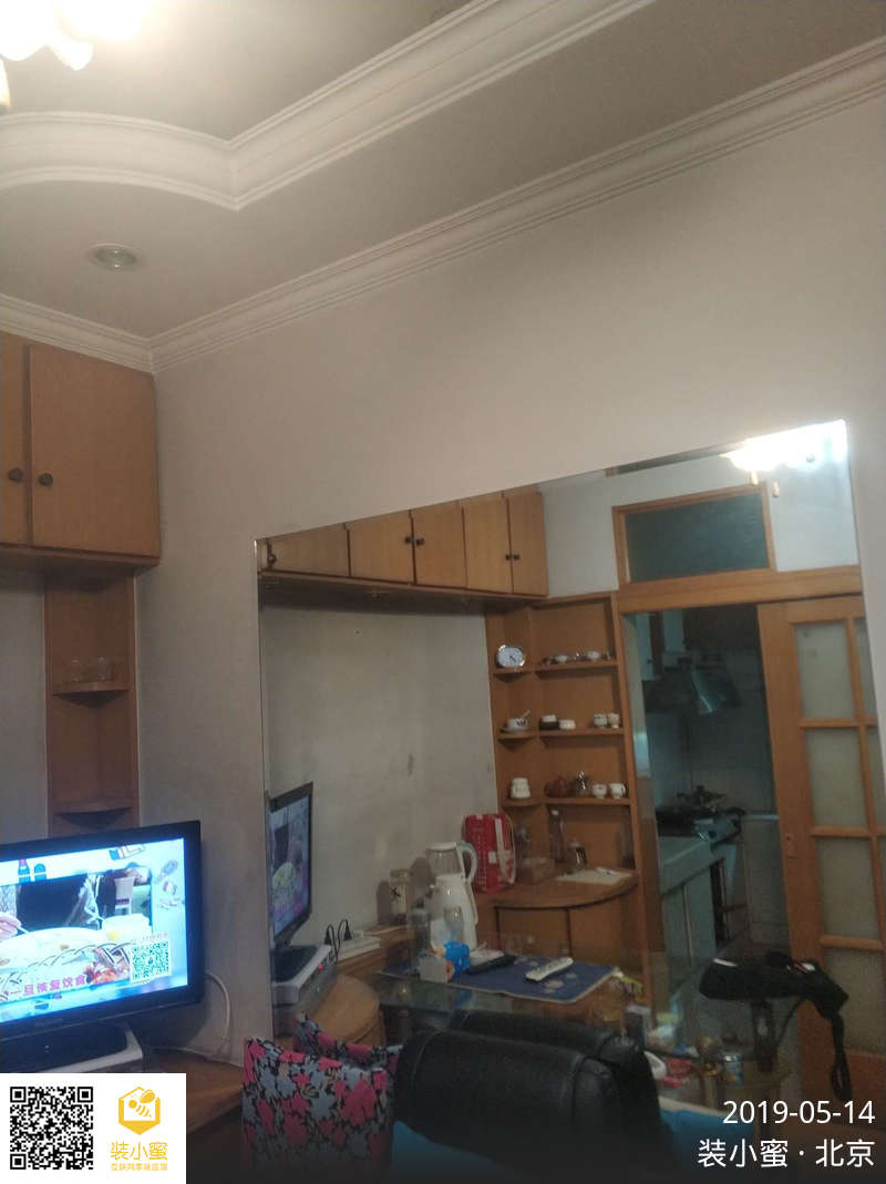

墙体腻子表面牢固,平整
原装修时没有拆除承重墙体的现象

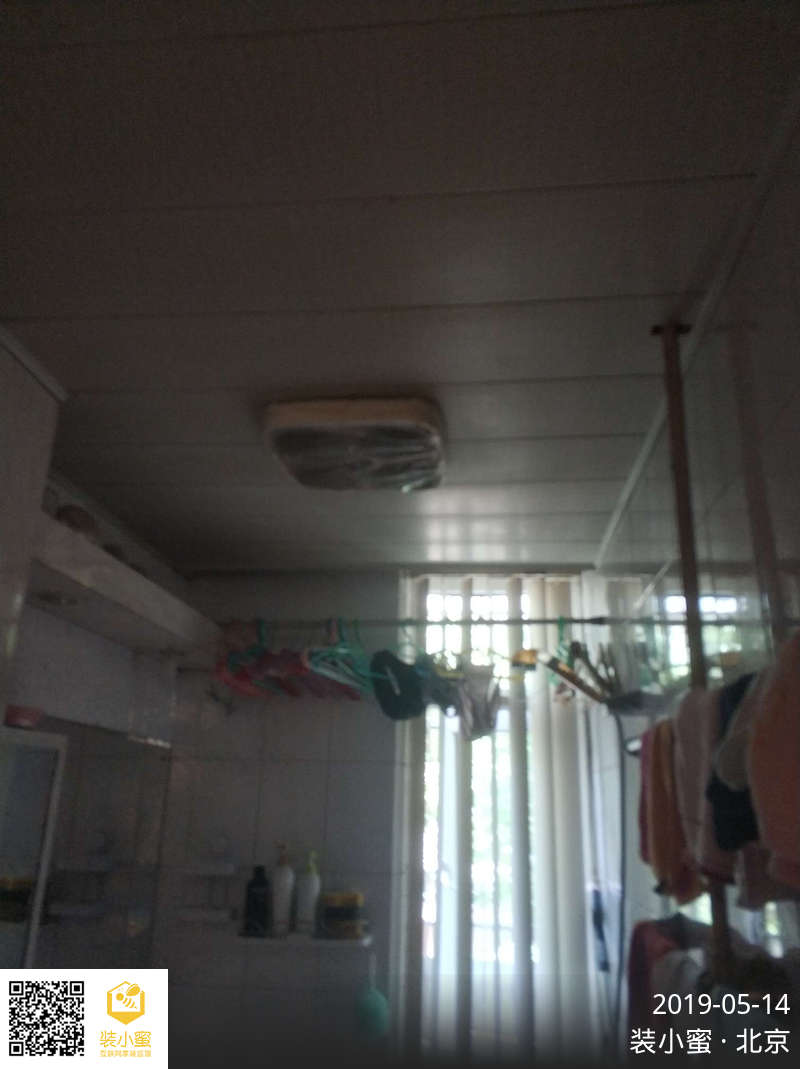

经内部观察,厨卫顶面无渗漏现象
地面基层无空鼓开裂现象

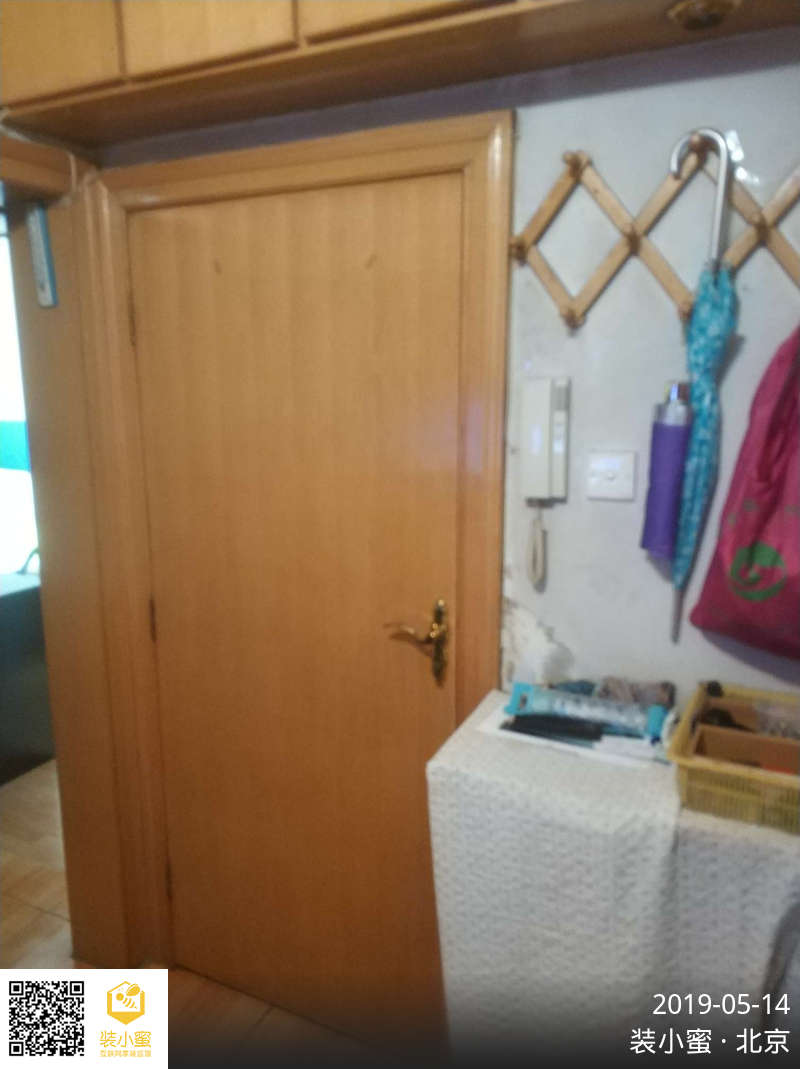

防盗门安装牢固
门槛高度符合地面铺设高度要求

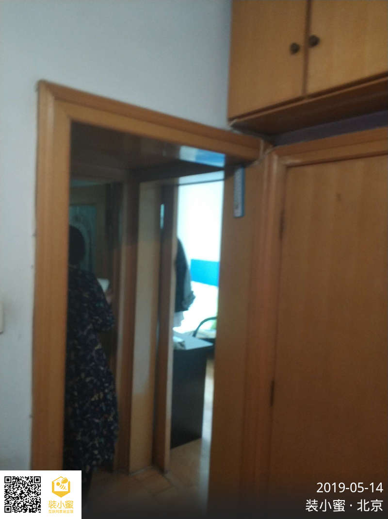

门洞口垂直平整符合要求

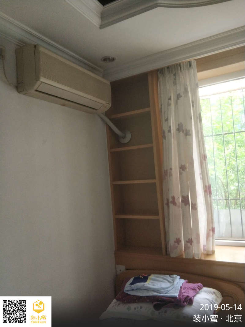

原窗窗框、窗户(玻璃)完好,操作正常
原门窗开启、锁止正常,把手完整
经内部观察,窗角无渗漏现象
窗户外侧滴水线完好
建筑水表、燃气设备配备正常
排水与排污管道已经分设
本建筑已经进行雨污分流排水

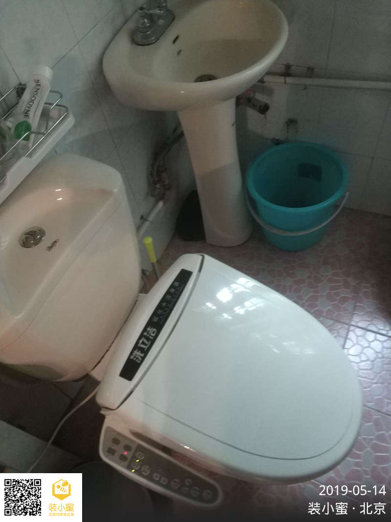

卫生间墙面表面牢固,可以贴砖

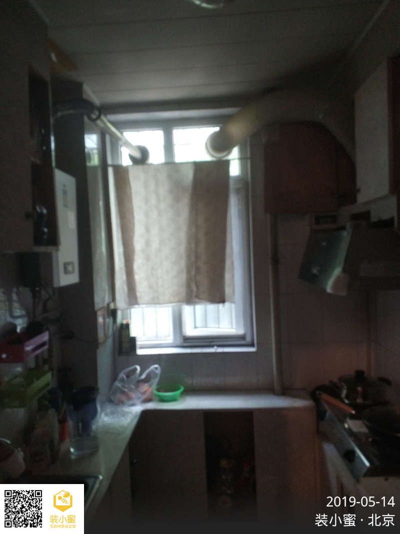

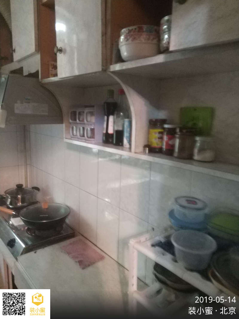

厨房墙面表面牢固,可以贴砖

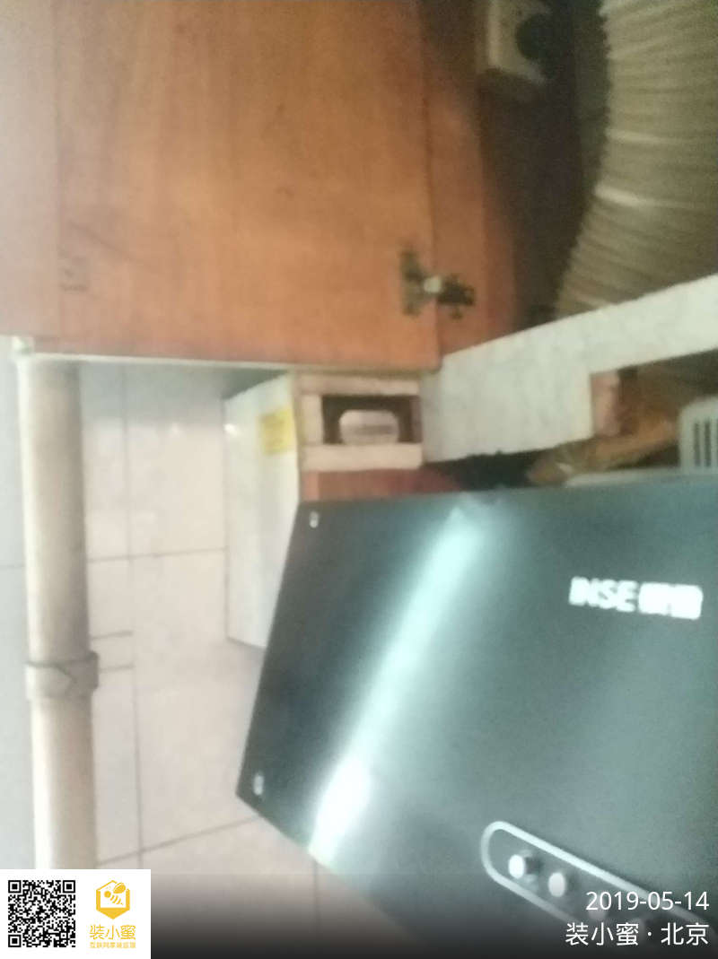

厨房烟道管壁牢固,可以贴砖
原装修时没有改动排水排污管道
卫生间墙面防水建筑时已涂刷
