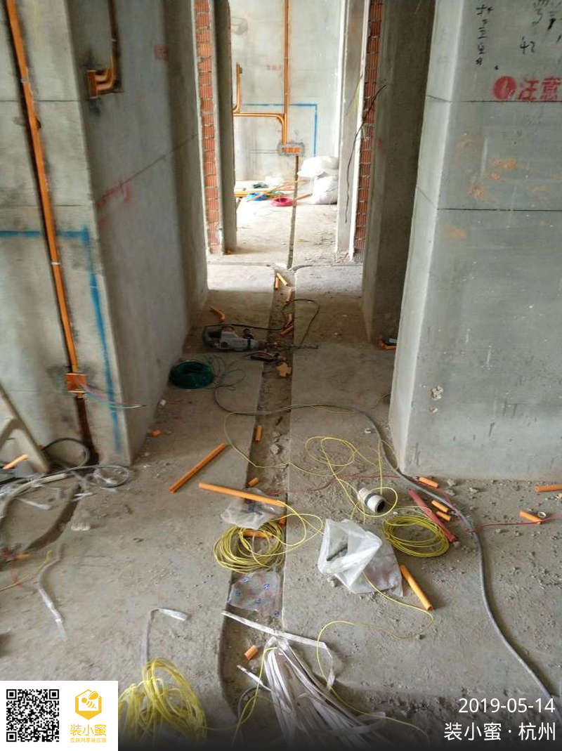

【杭州中港罗兰小镇装修监理日志】2019年05月14日水电隐蔽施工检查日志
监理老师:刘更
本次为【水电隐蔽施工检查】是第4次上门
水电工:1人
施工进度正常

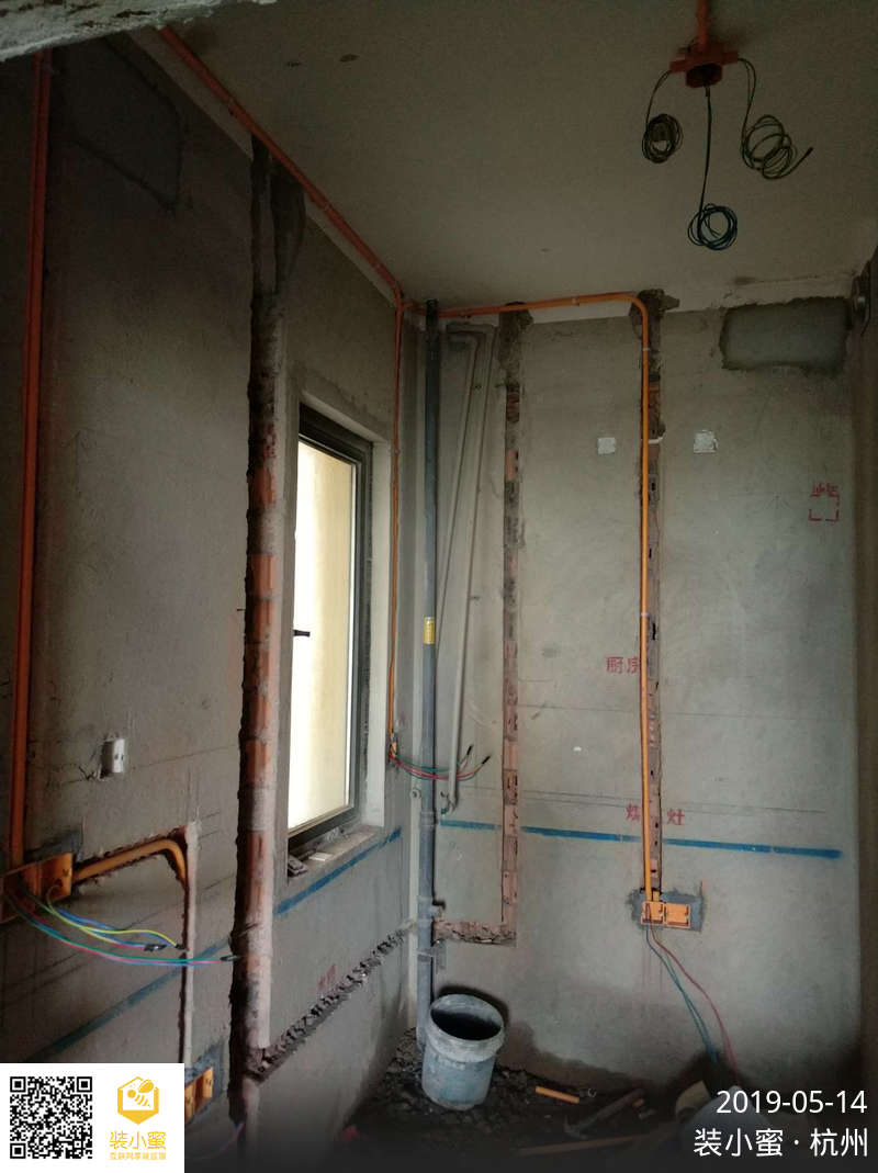

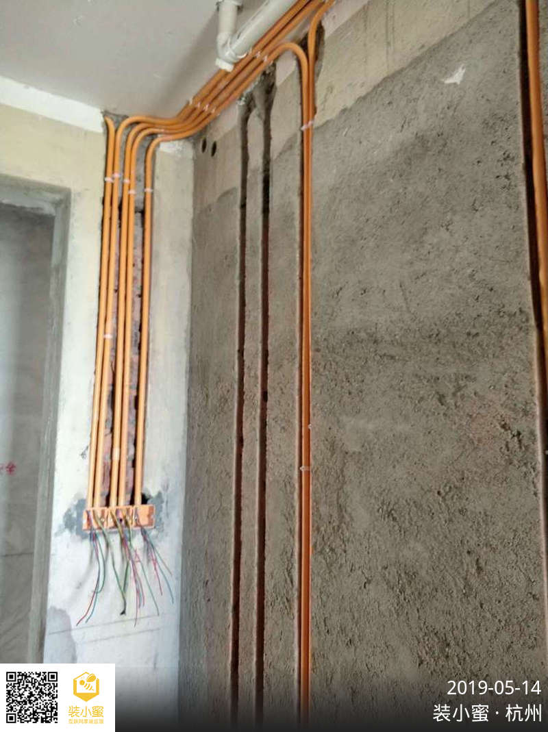

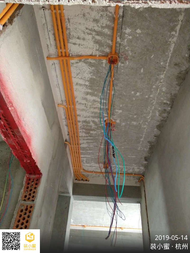

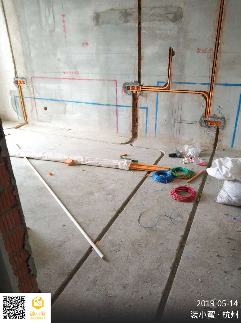

1.卫生间水口和插座间距太近,需避开。
强弱电注意事项
1.强弱电间距50cm以上。
2.不能有水上电下水电交叉。
3.冷热水管间距10cm一上。

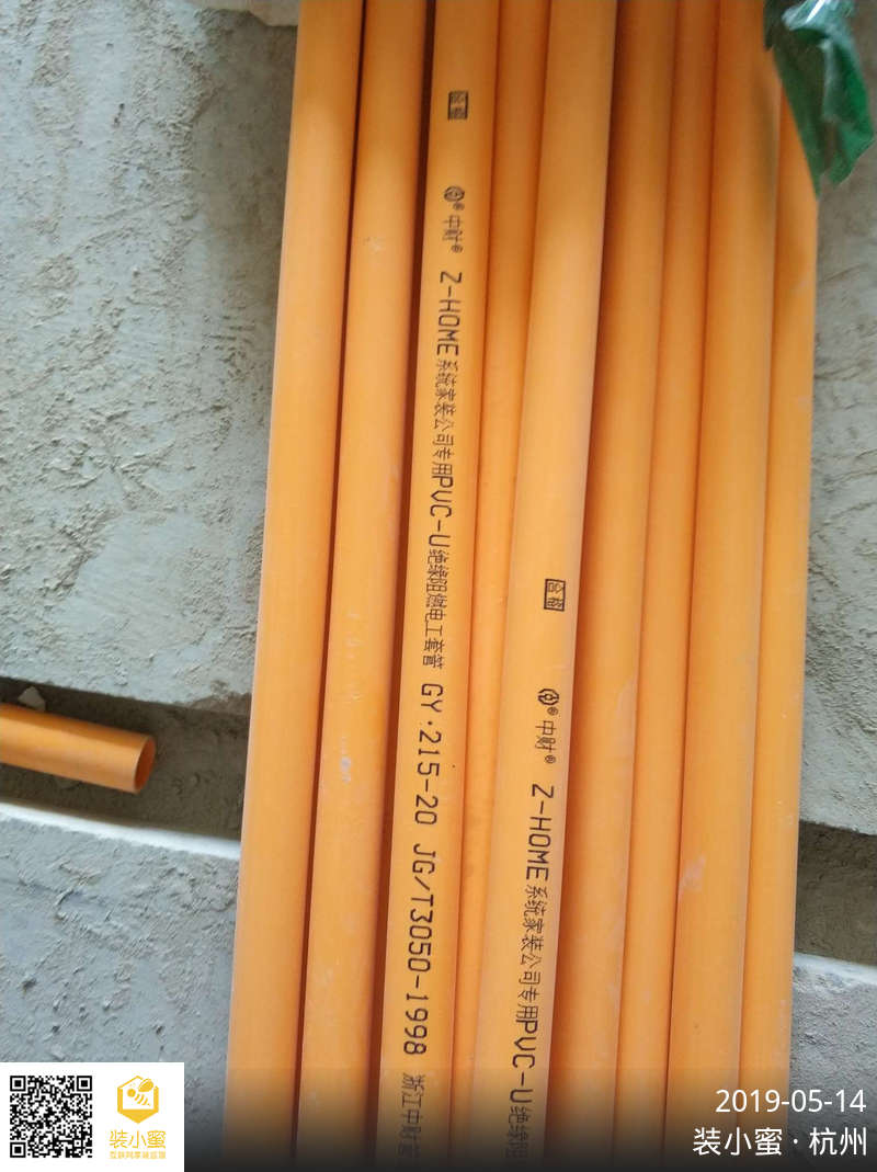

4.所有线管过墙必须用硬管。
5.新旧管交接用硬管接。
6.厨房卫生间阳台地面不能走电线
7.电和燃气避开15cm以上。

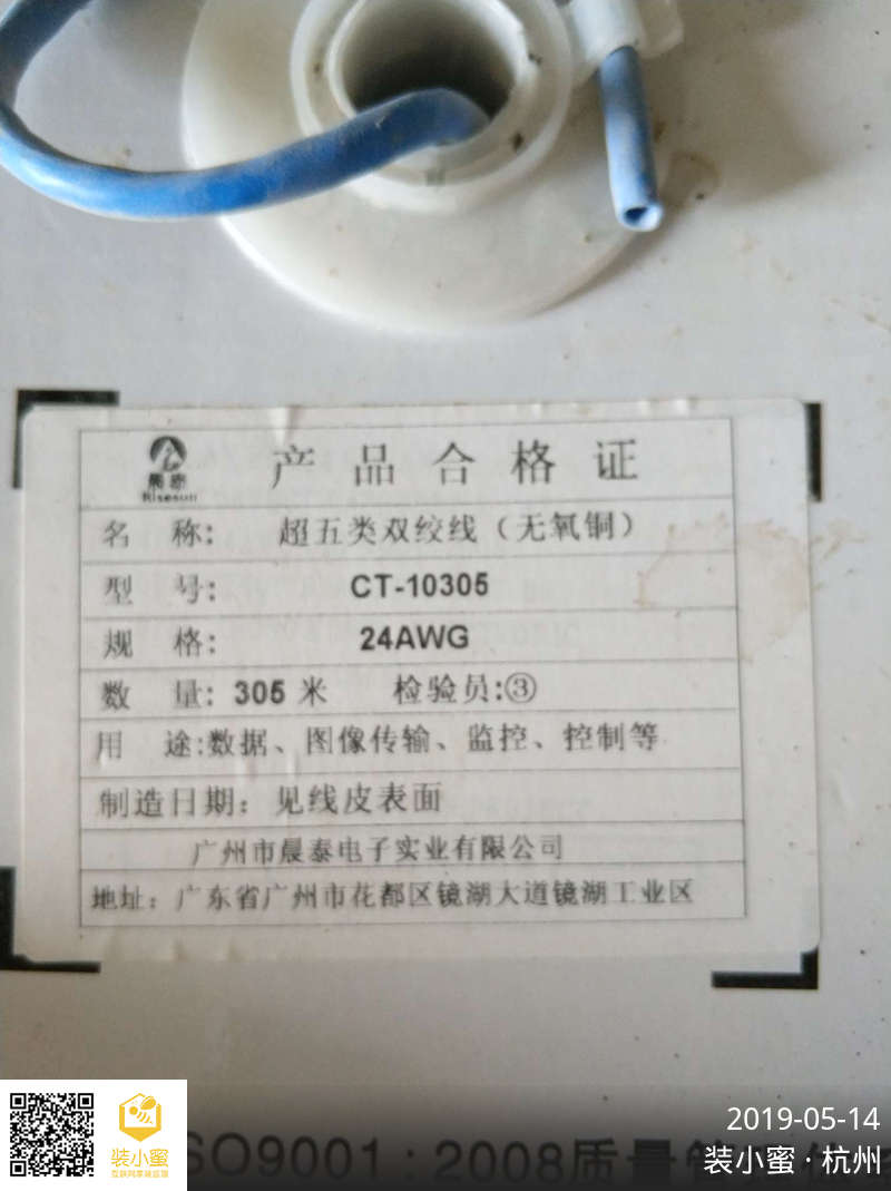

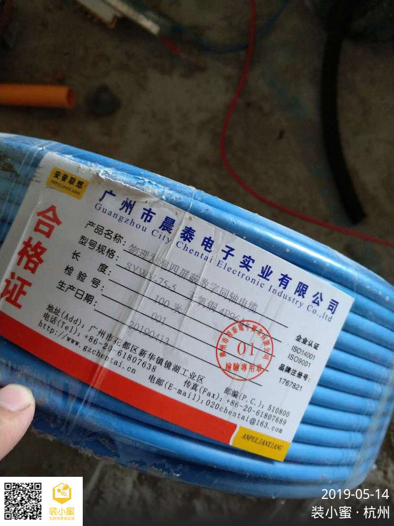

8.网线建议用六类以上。
9.空调注意
内机双螺母固定,空调水管进气口朝下,空调线管与线盒杯梳连接,空调铜管压力表放置明显处,可随时检查,压力要打到4-6,检查空调外机排风通常,内机尽量避免装在窗户上方。
10.打孔提醒,打孔器不要横着打一排或者竖着打一排,不要不要集中一个点打,标准打孔梁底上去7cm后可以打
——来自装小蜜监理 刘更
符合标准:11项
开槽平直,符合要求
开槽宽度与深度符合要求
开设墙面横槽,符合技术交底要求

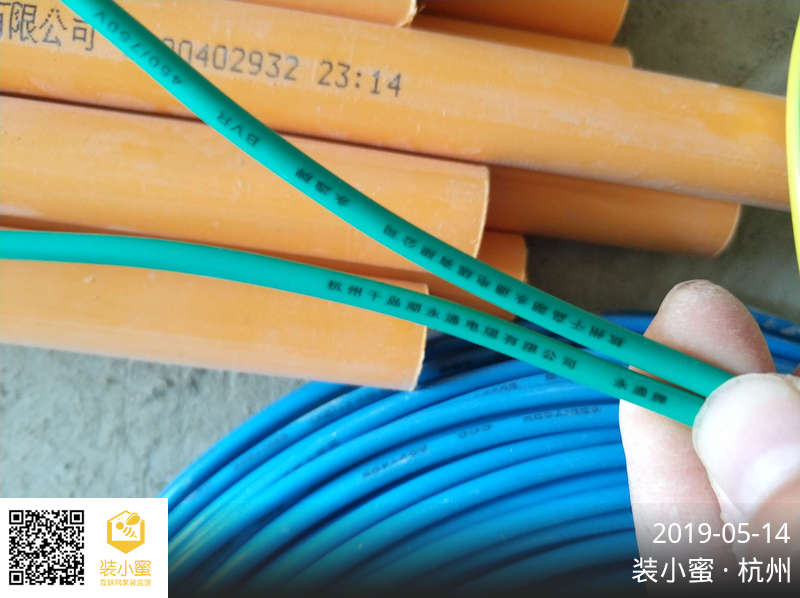

灯头盒固定牢固,安装符合要求
线管(软管)线盒阻燃性能符合要求
等电位装置原建筑已配备
其他
