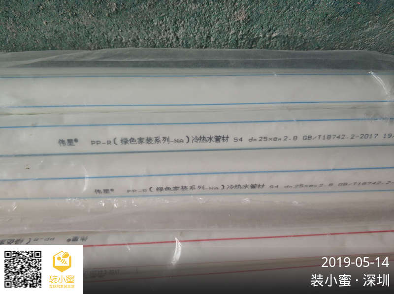

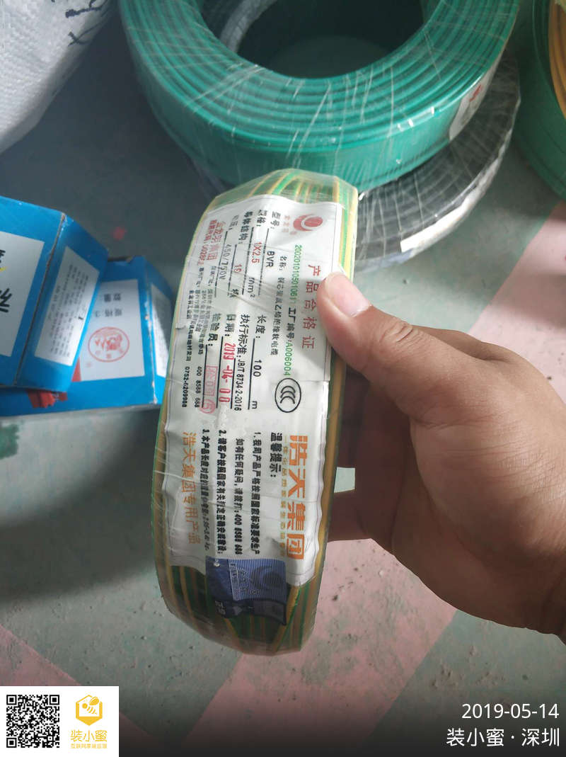

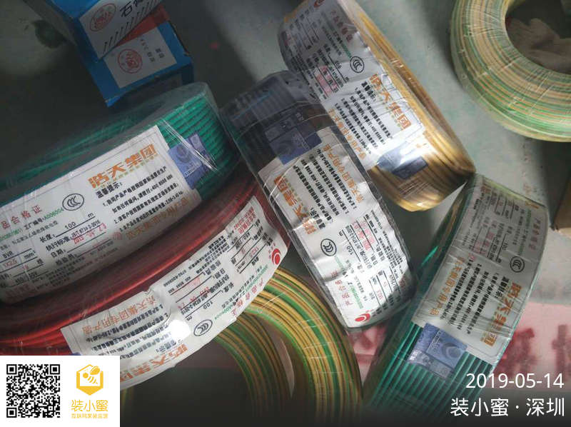

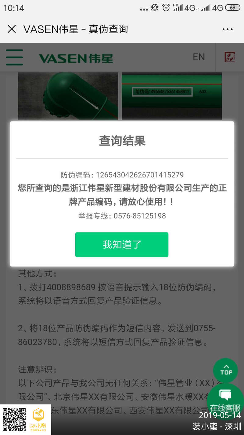

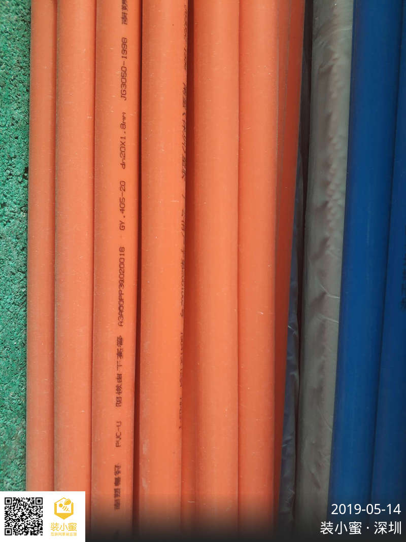

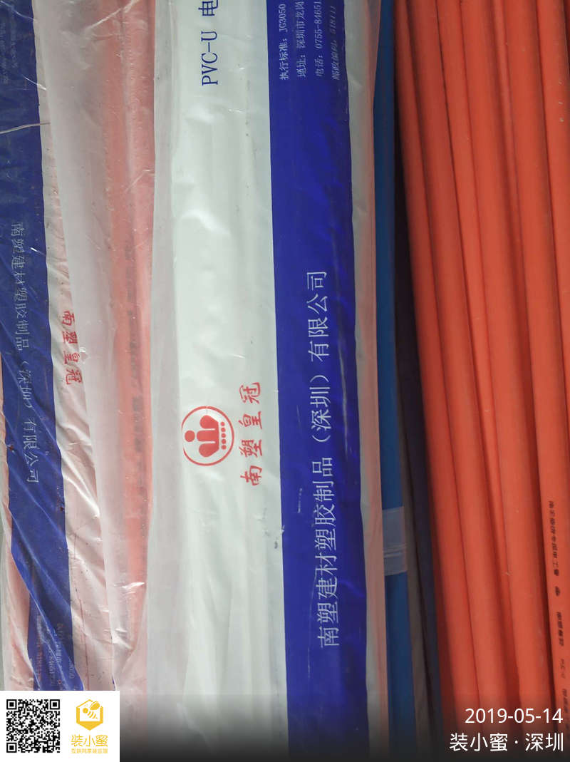

1.检查水电材料,电线管皇冠,水管伟星,电线金龙羽,

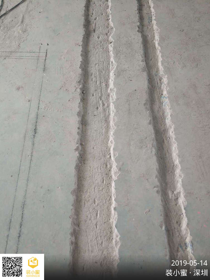

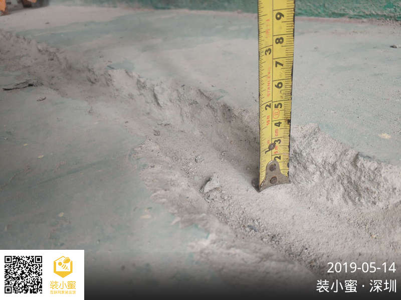

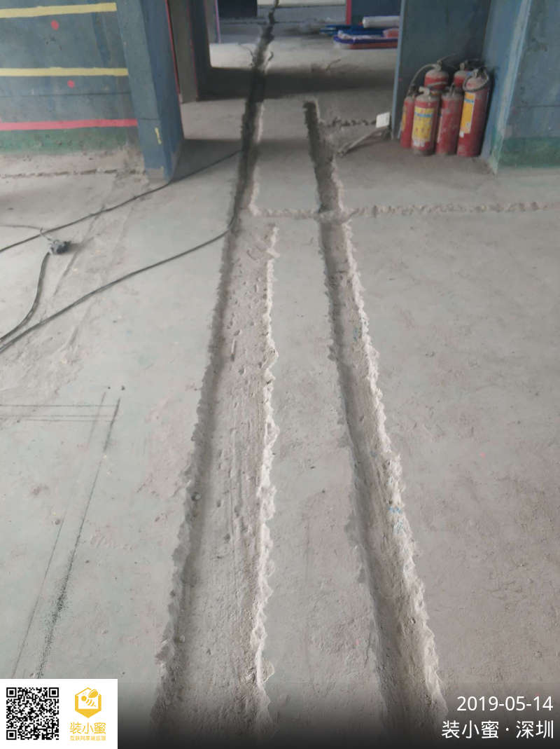

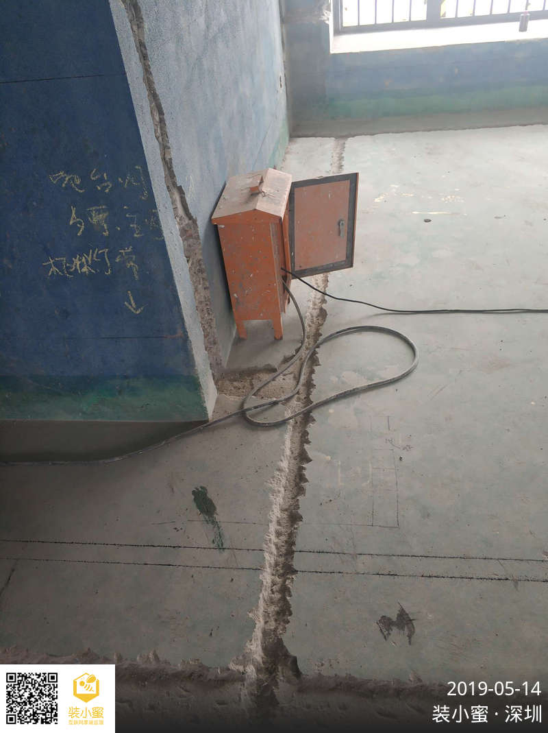

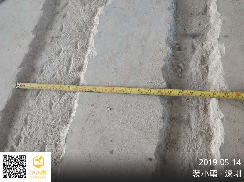

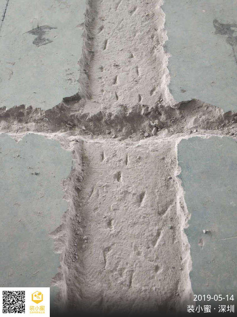

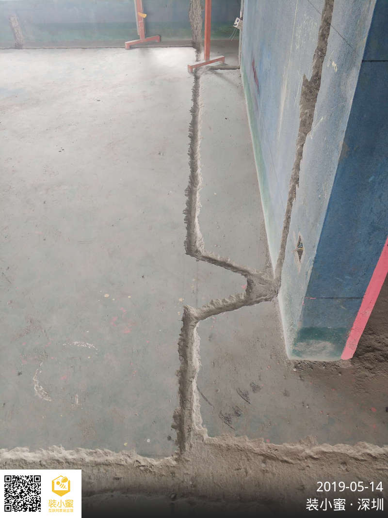

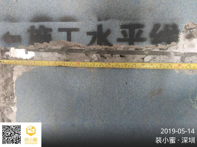

2.检查电工开槽,横平竖直,走向正确,

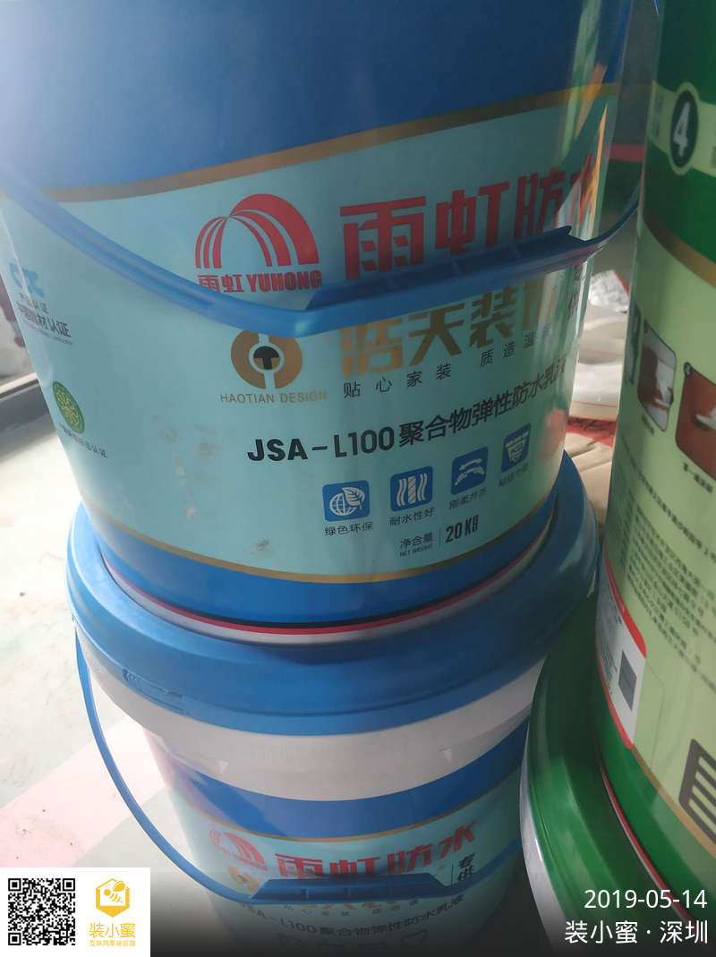

1.湿区地面开槽处应先刷防水,再布管
——来自装小蜜监理 冯绍汉
符合标准:10项
地面布管符合面层材质的相应要求
开槽平直,符合要求

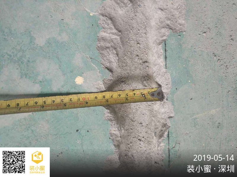

开槽宽度与深度符合要求
开设墙面横槽,符合技术交底要求

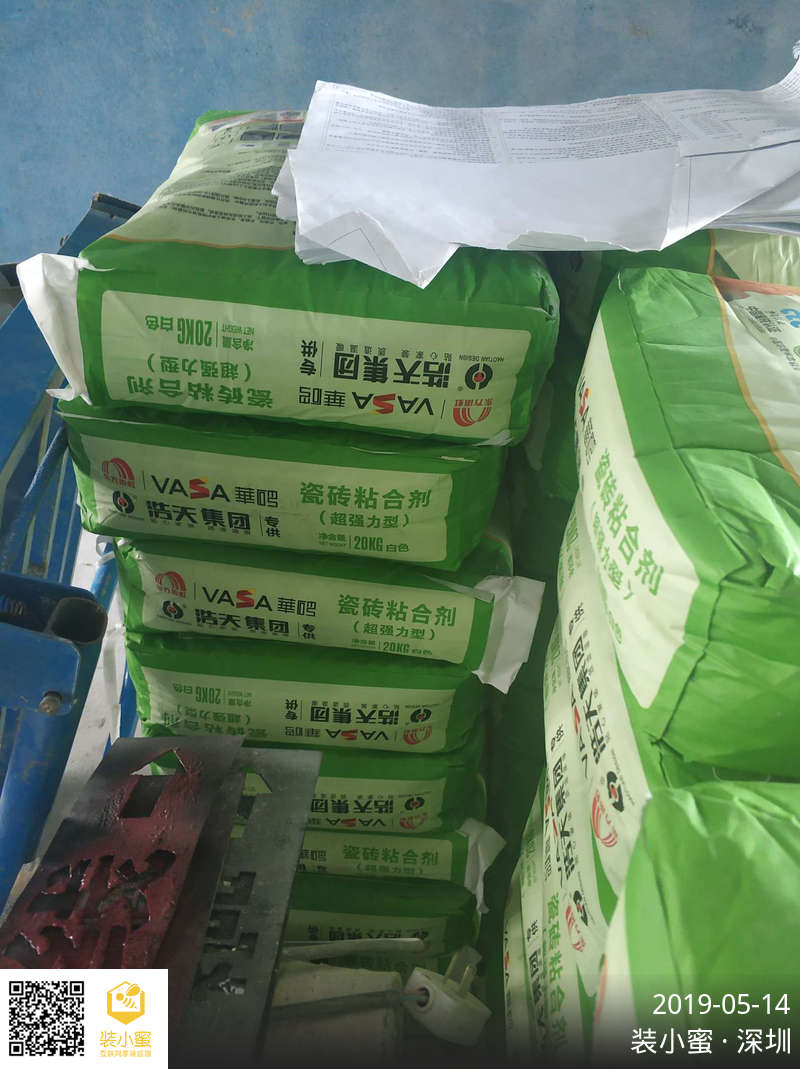

PPR水管
电线管
电线

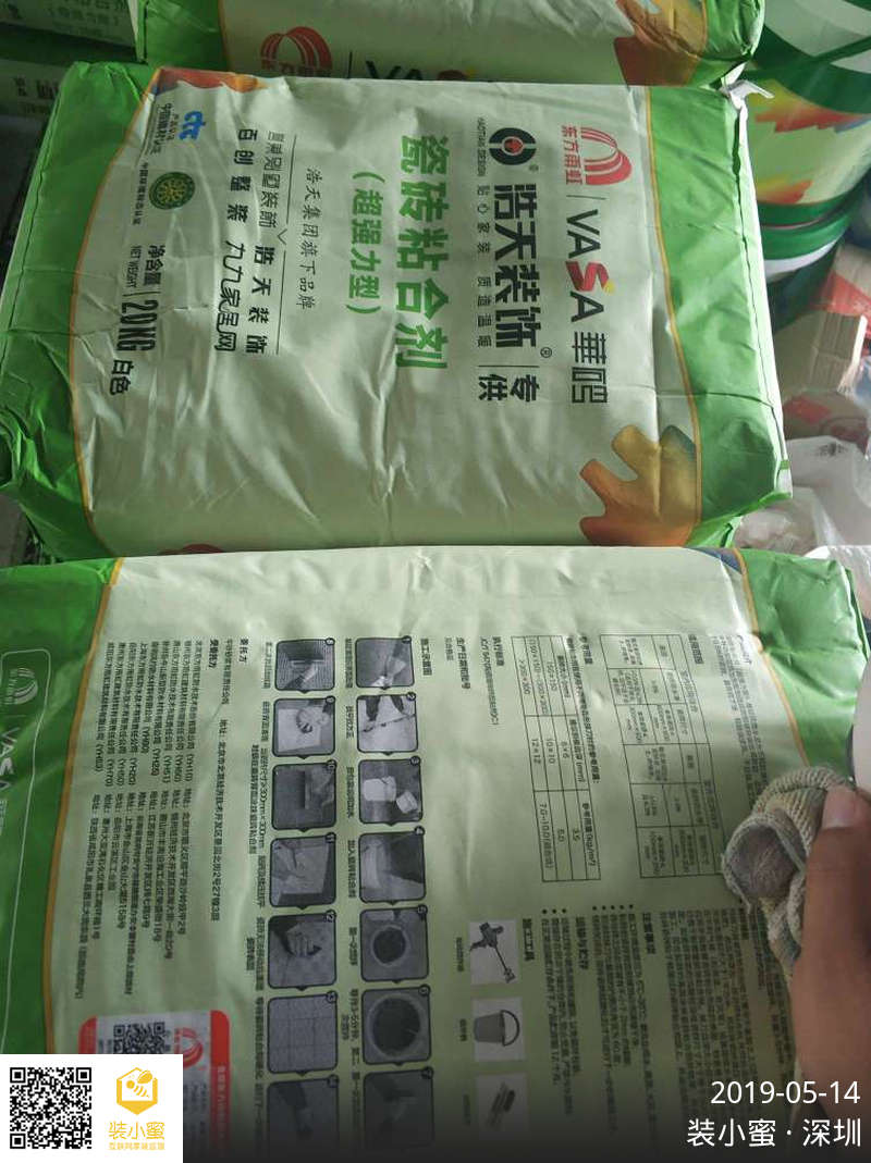

瓷砖粘结剂
防水涂料
