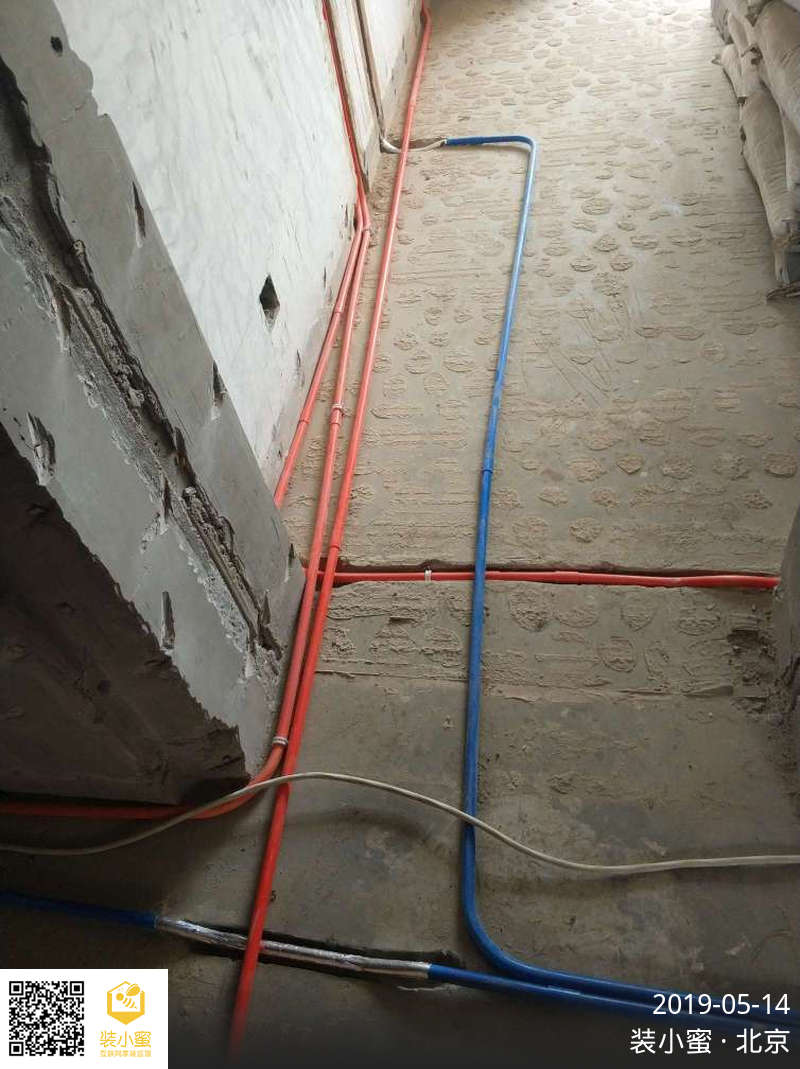

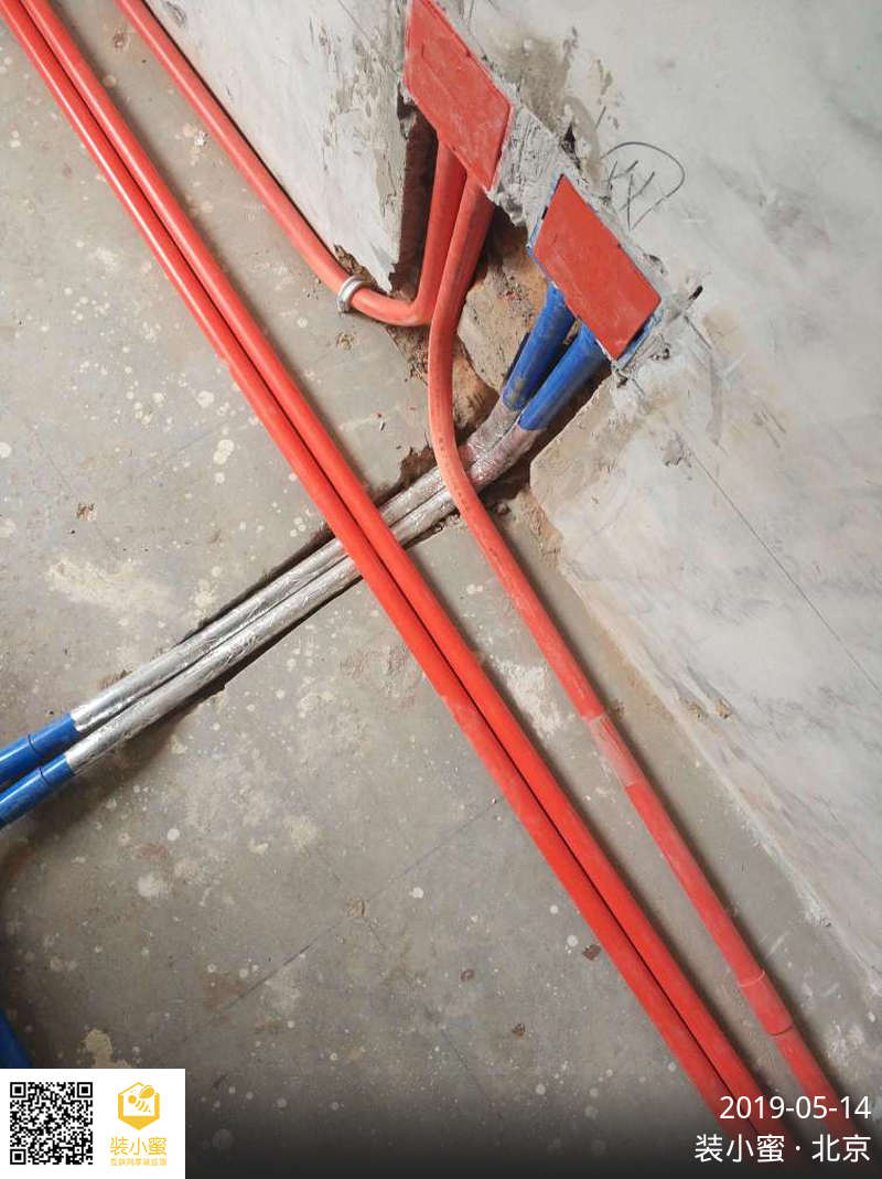

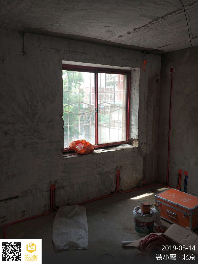

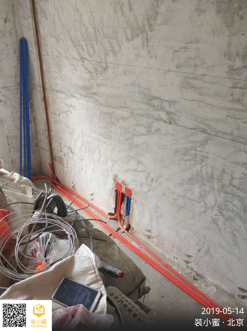

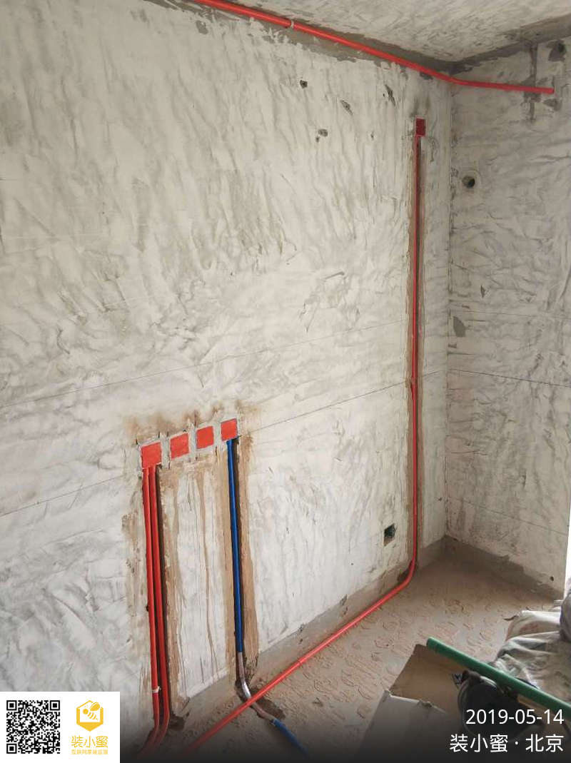

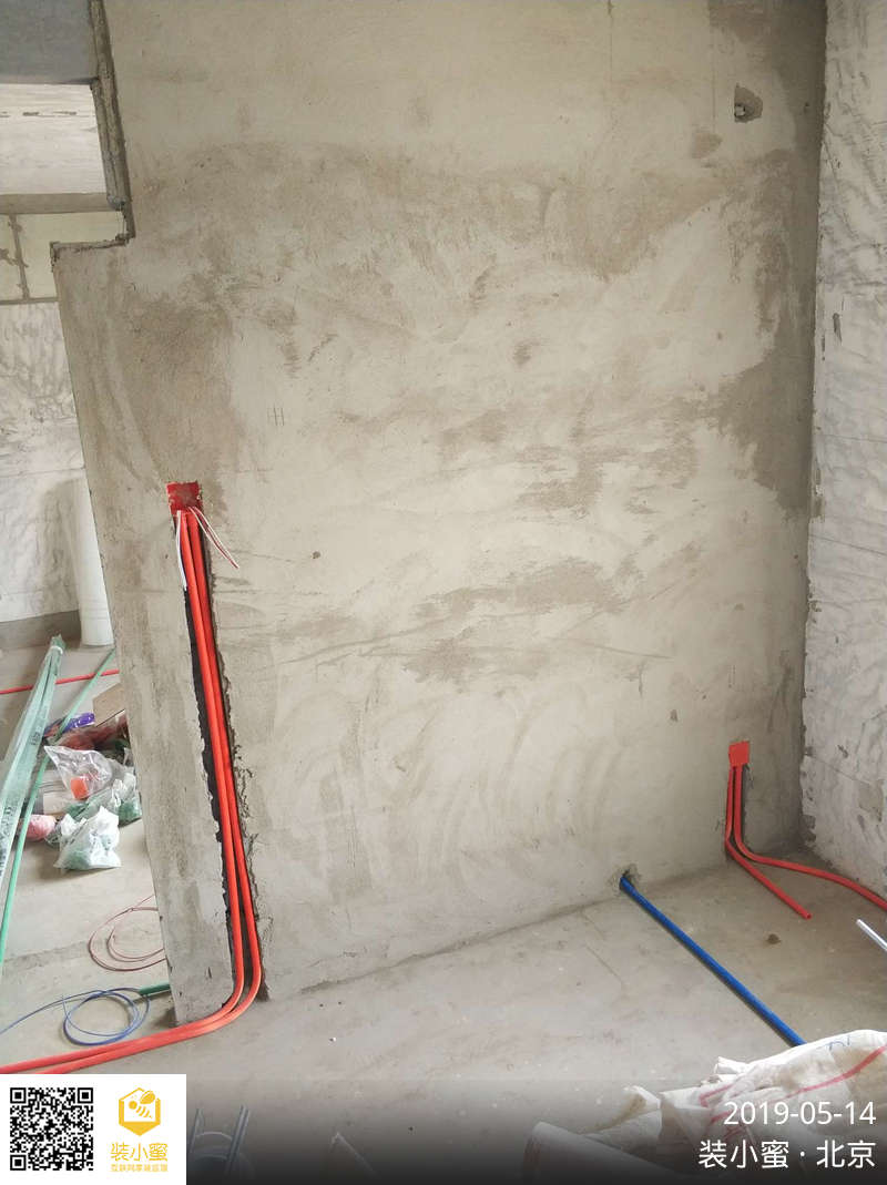

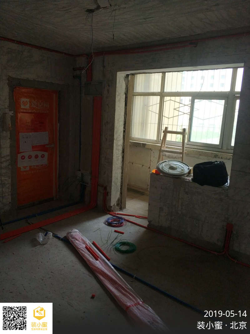

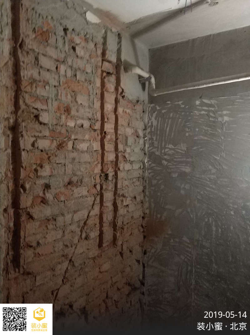

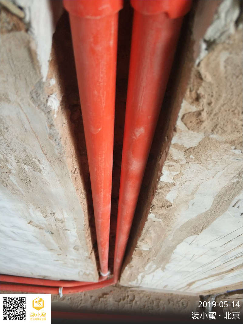

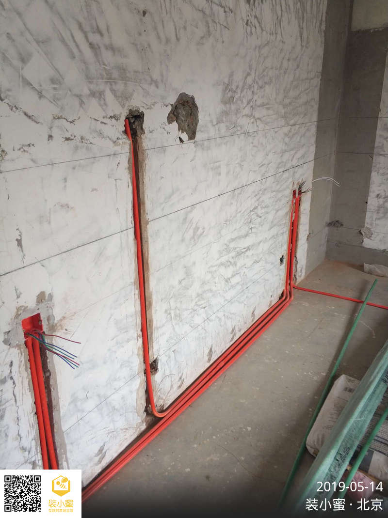

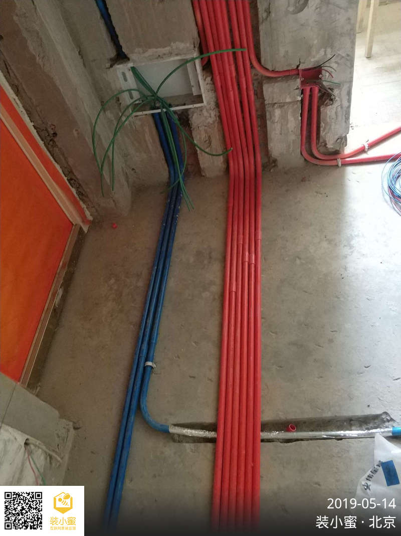

水电工:1人
水电正在改造中,本周五(5月17日)可以水电验收。

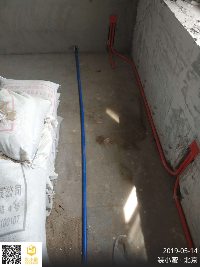

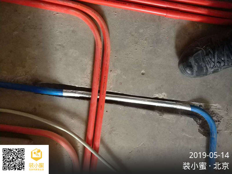

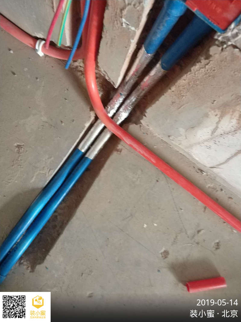

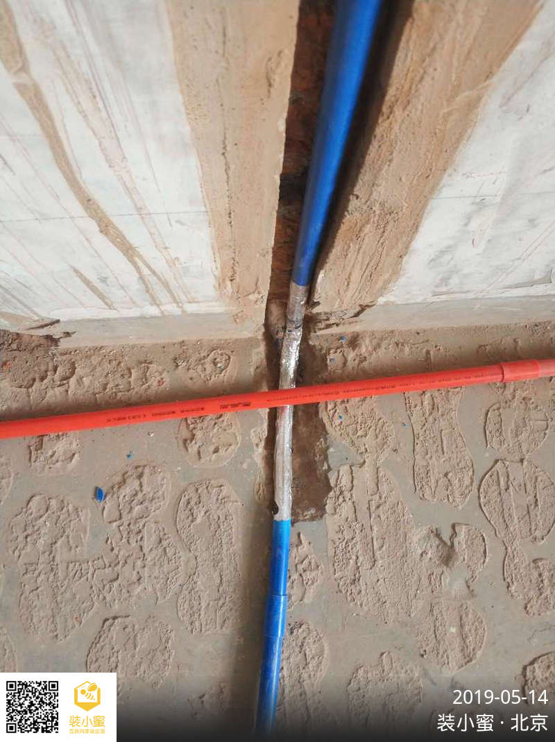

1.建议请“伟星”厂家上门对水路进行打压测试。
2.“伟星”厂家测试合格后会向客户出具质保卡,是由厂家对客户的直接质保。

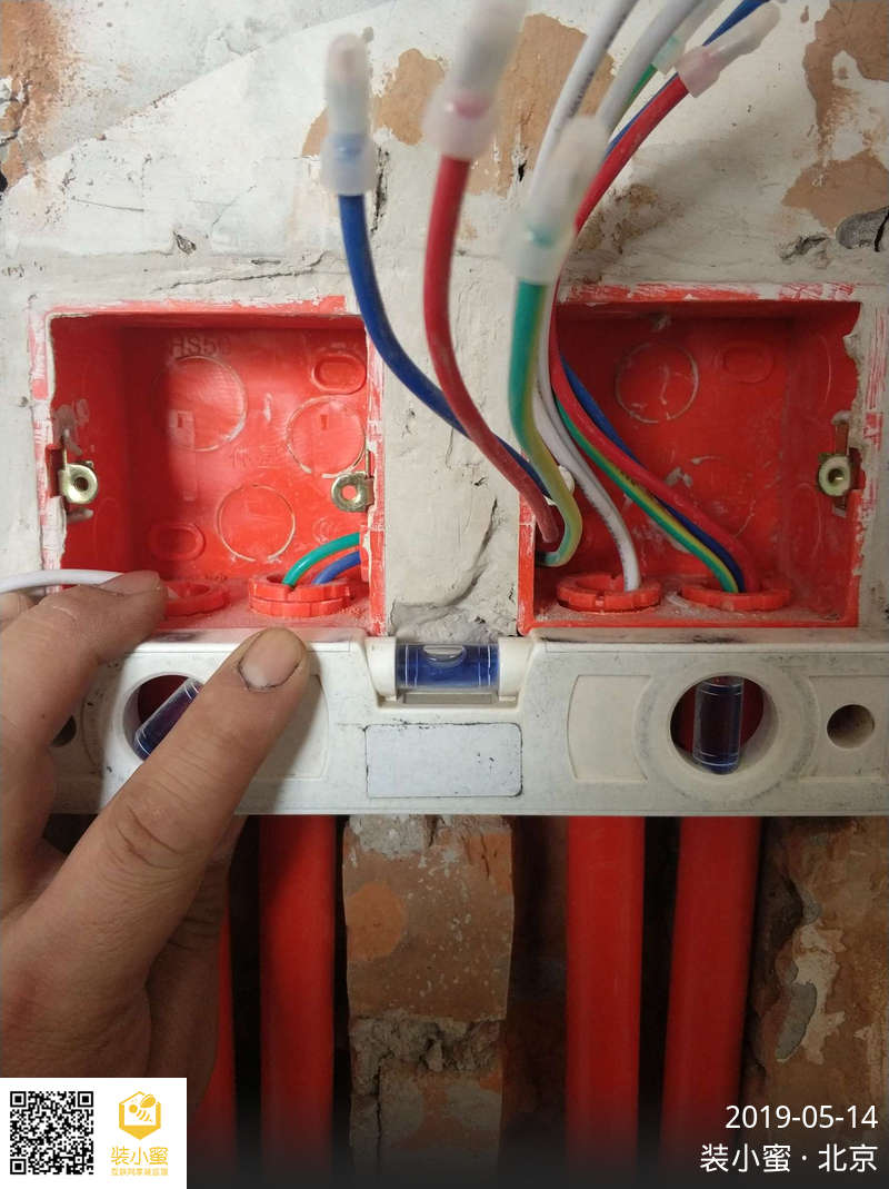

3.对现场的水电材料进行了拍照,客户可根据照片与装饰公司提供的材料单做对比。

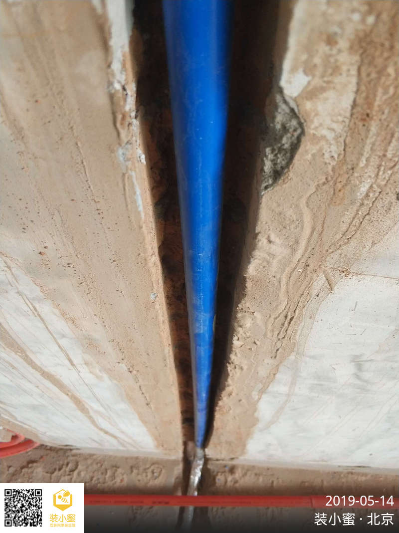

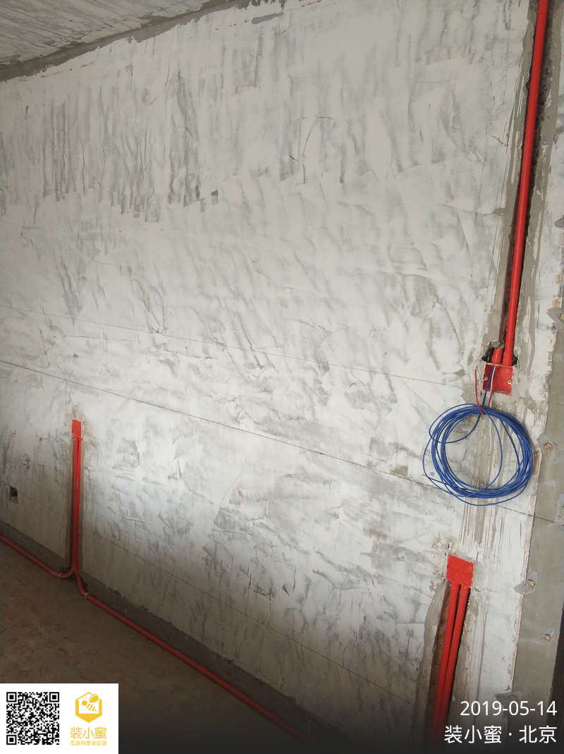

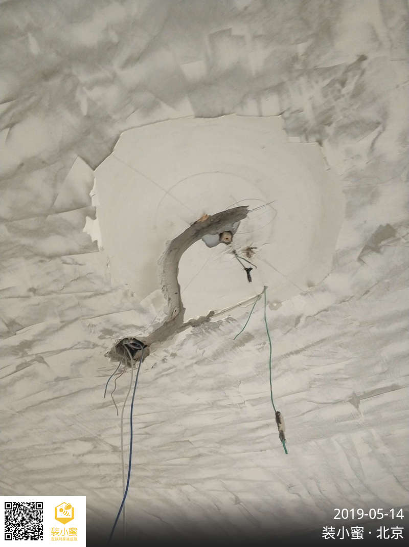

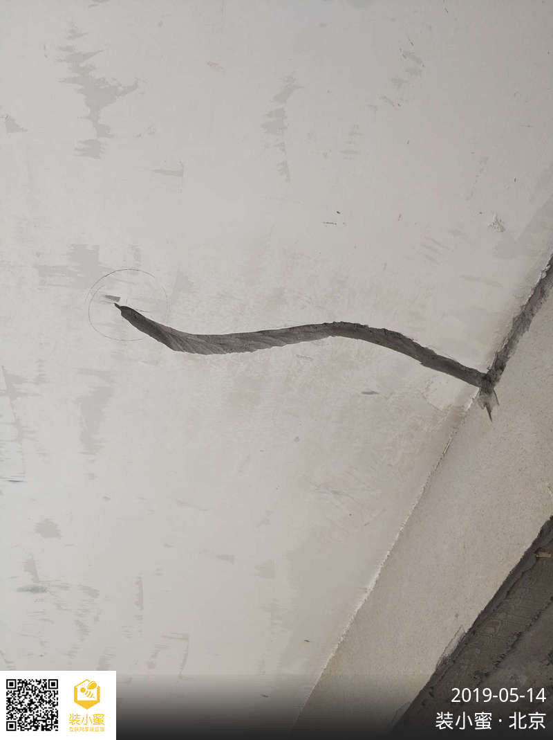

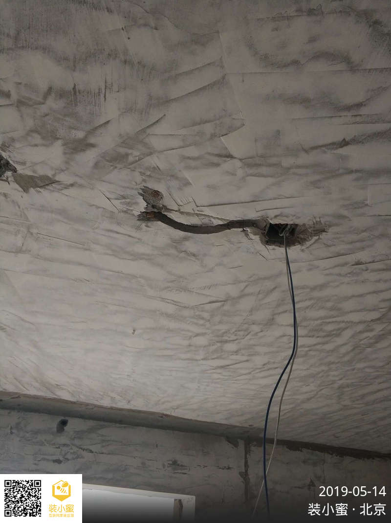

4.水电师傅预留了一根电线(蓝色),从弱电箱至楼道,便于后期向弱点箱内穿光纤线。

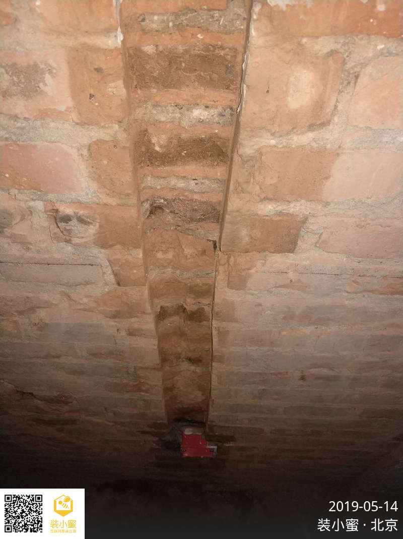

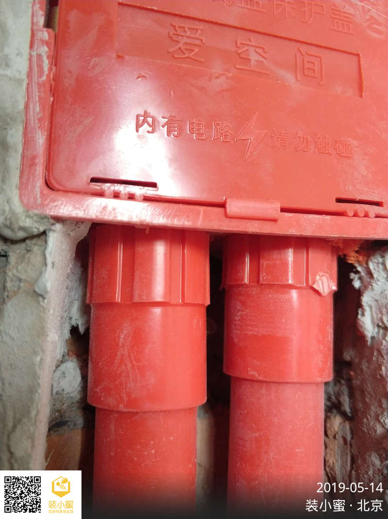

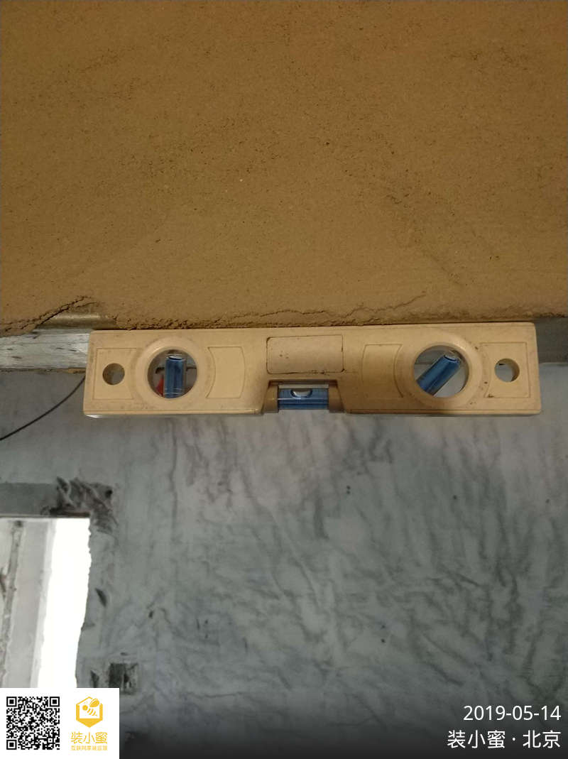

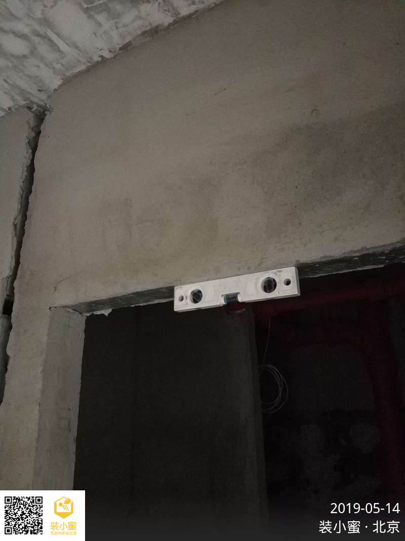

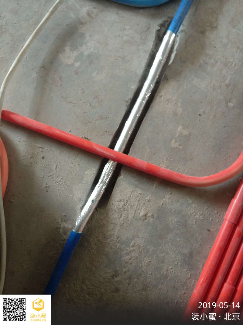

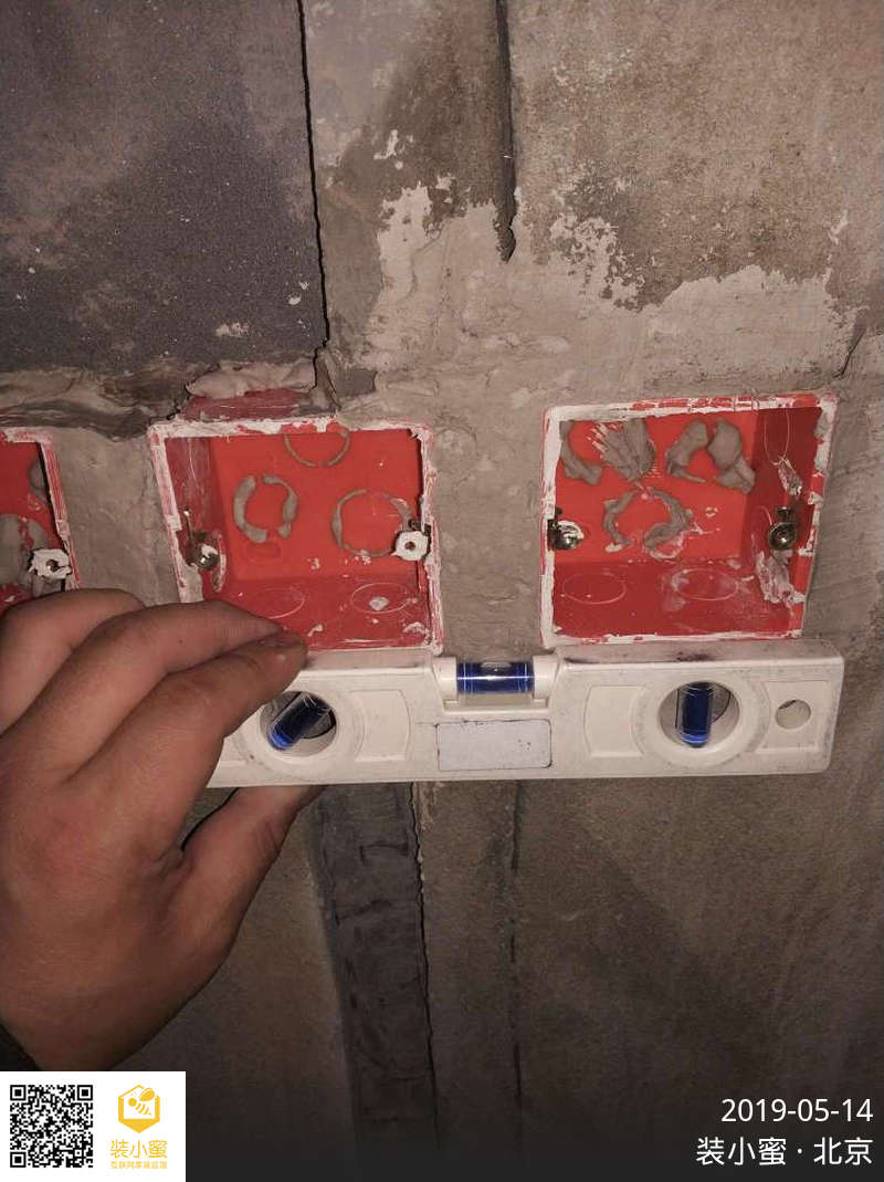

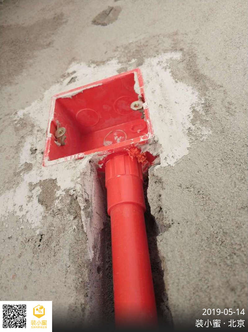

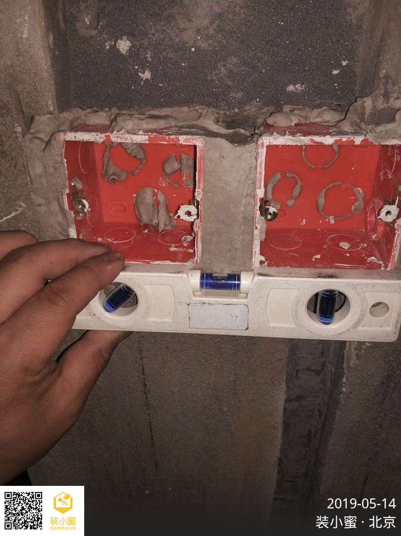

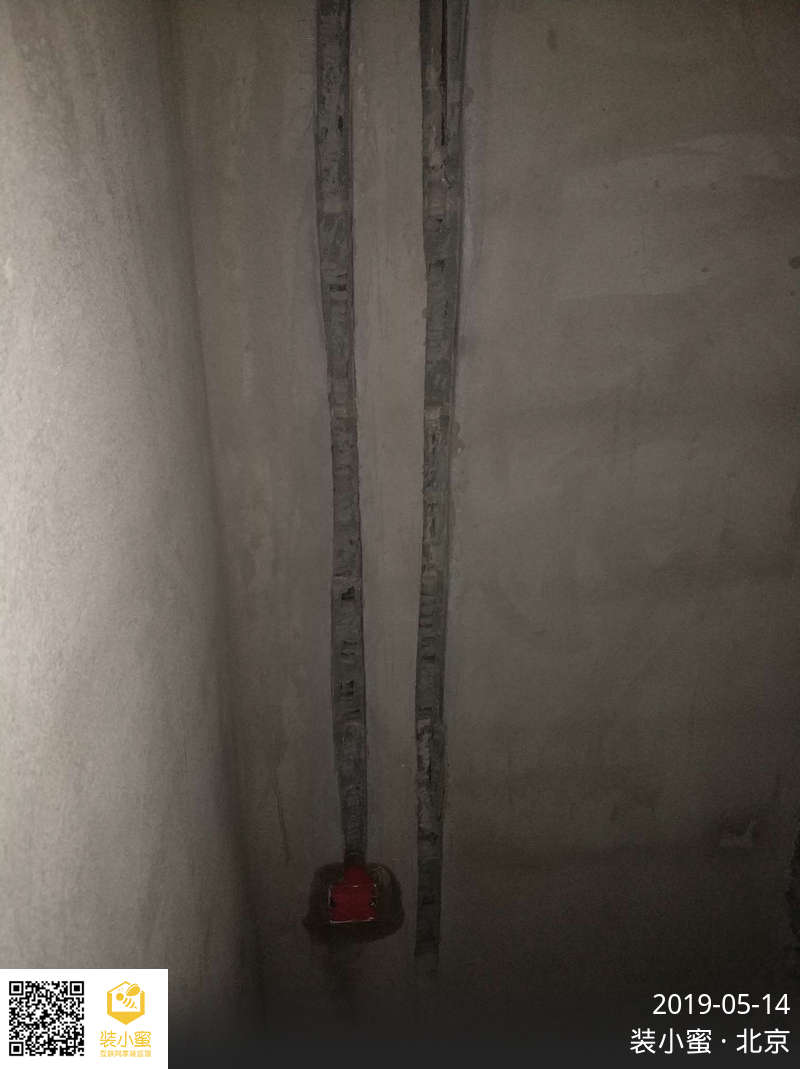

符合标准:9项

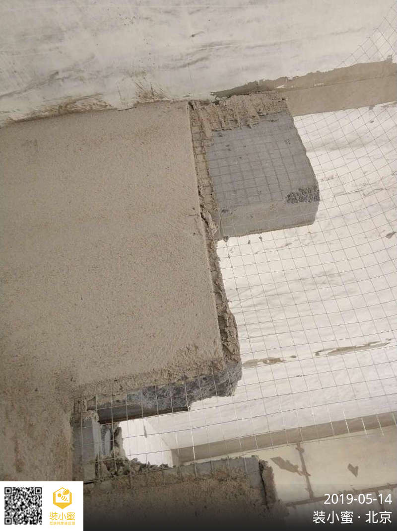

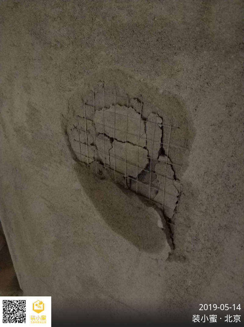

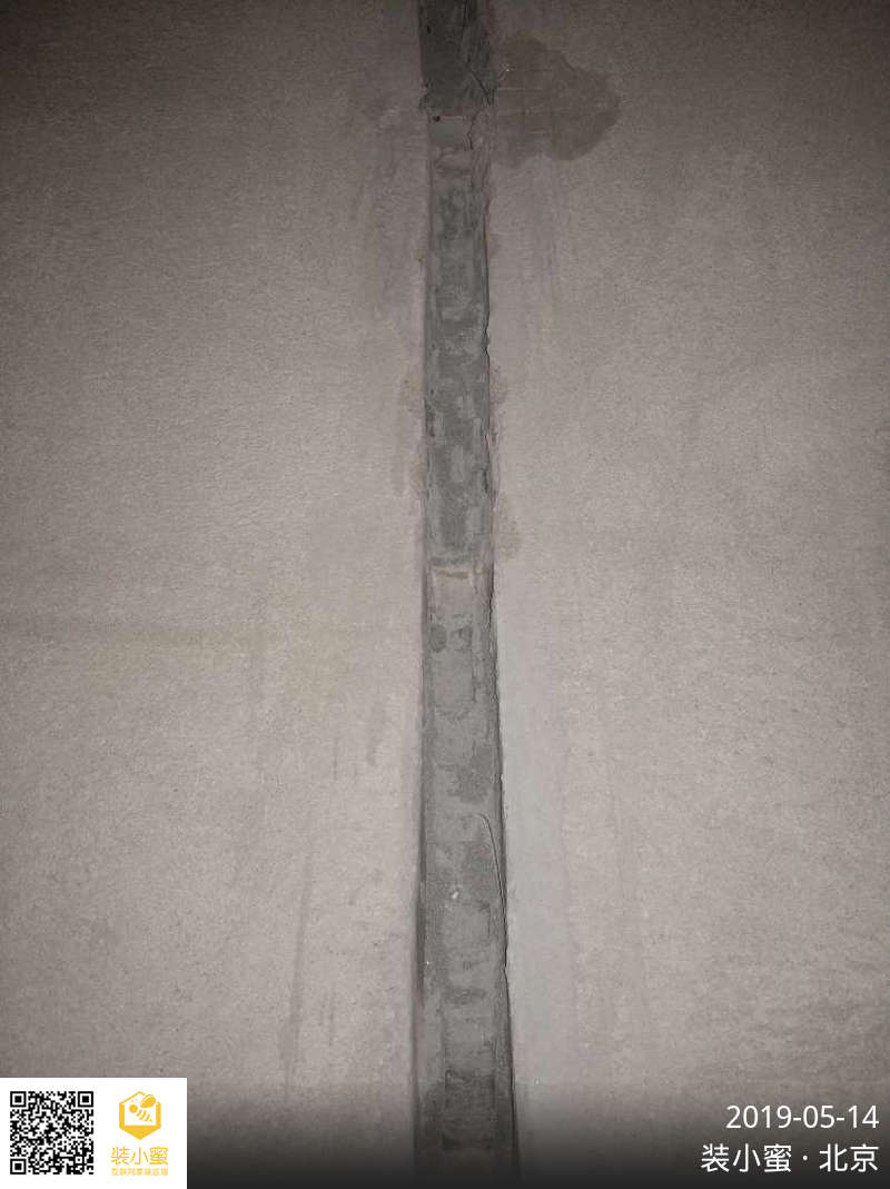

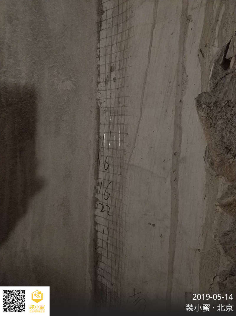

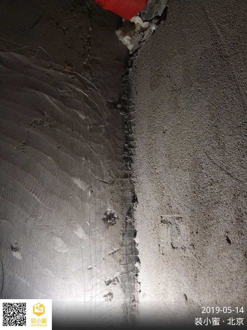

新老墙结合处已加设钢丝网防裂

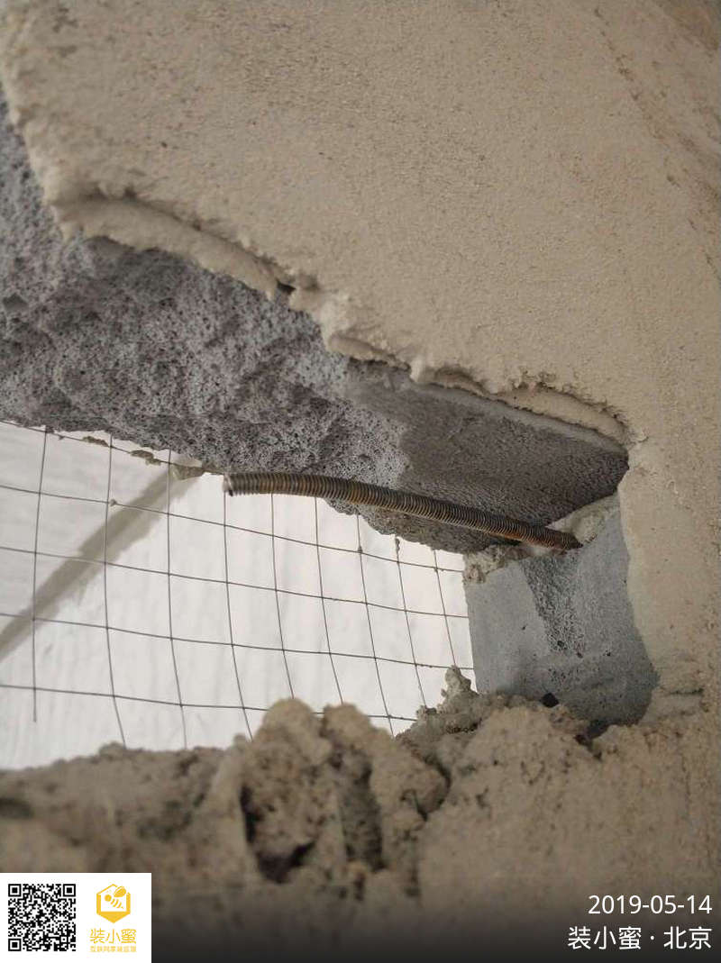

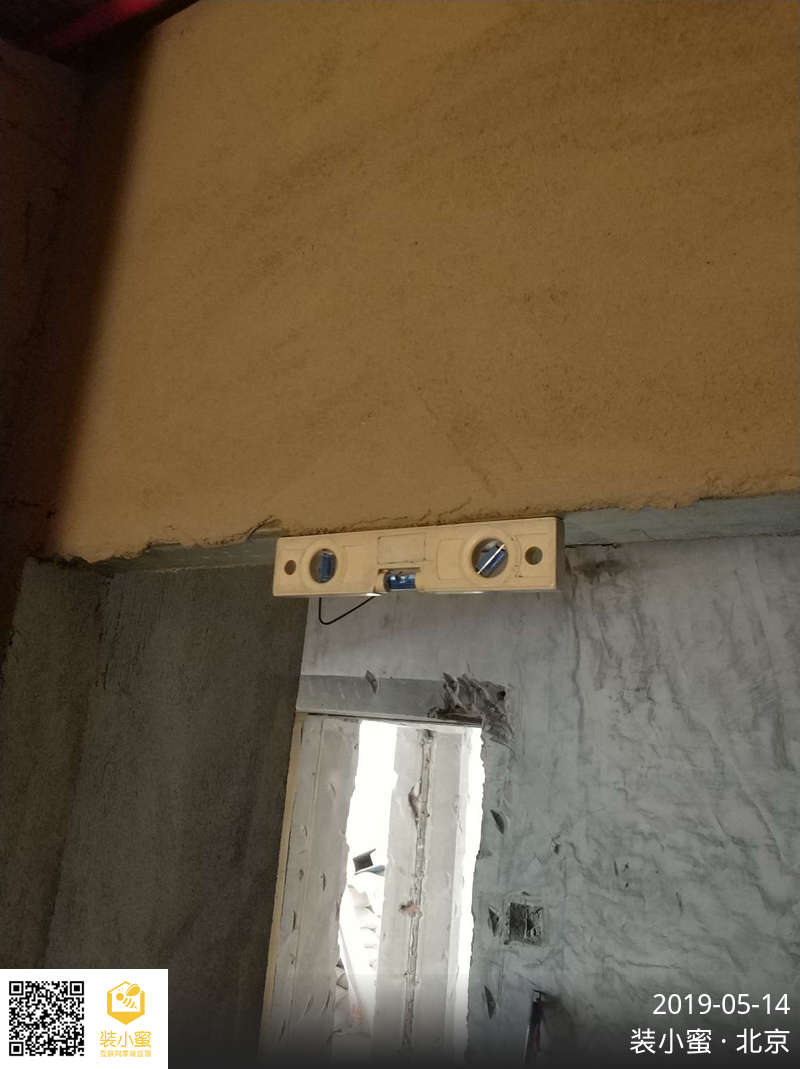

门窗洞口的过梁已设置

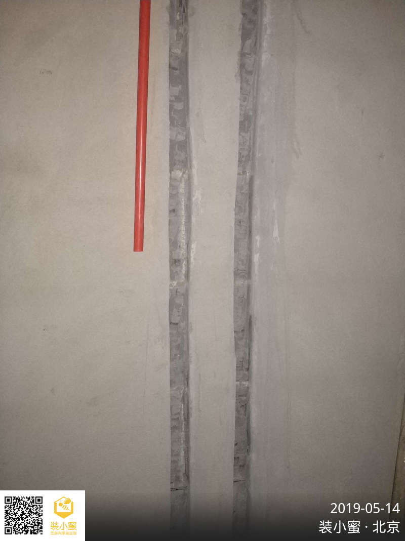

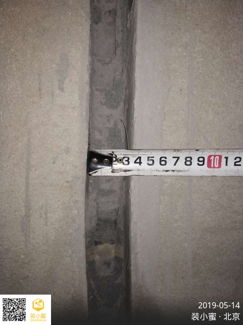

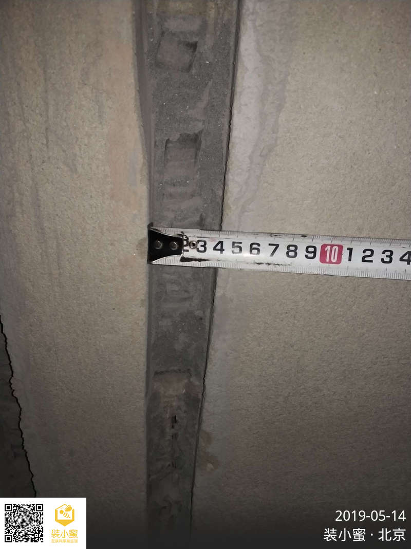

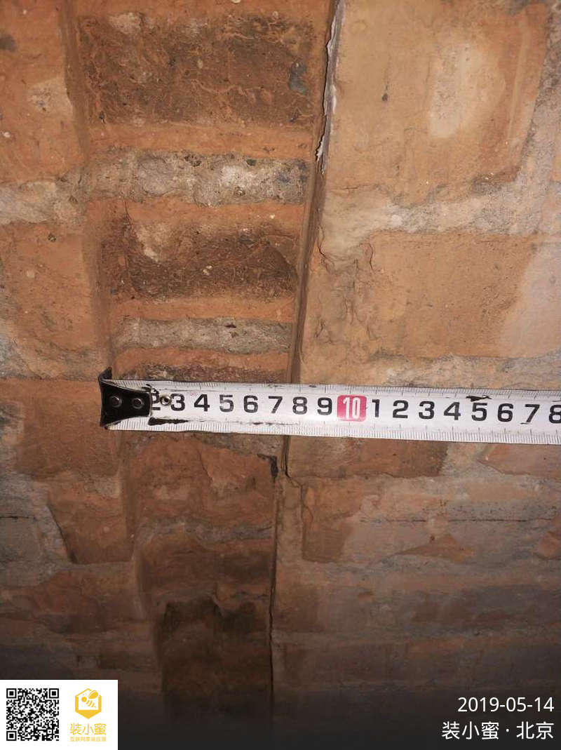

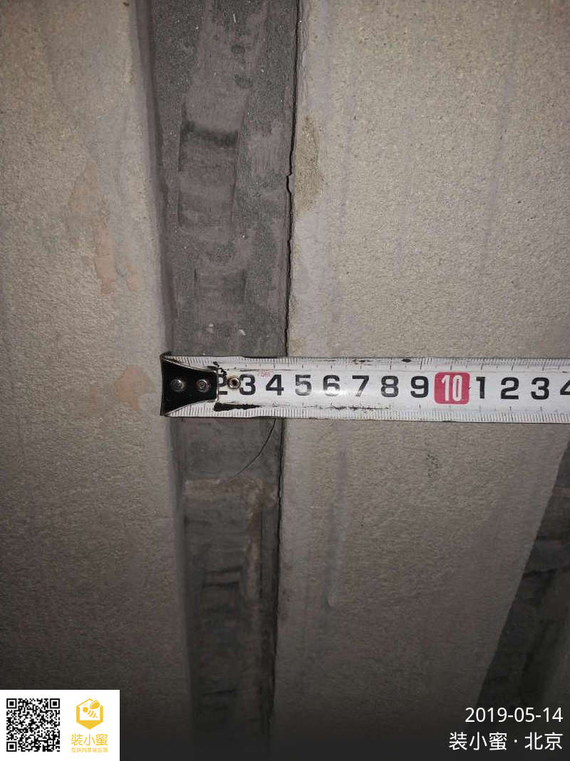

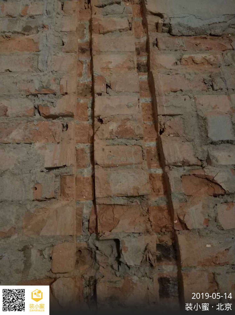

开槽平直,符合要求

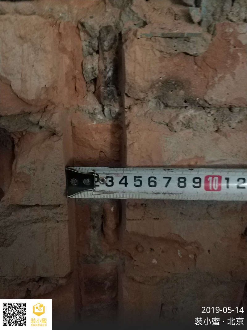

开槽宽度与深度符合要求
