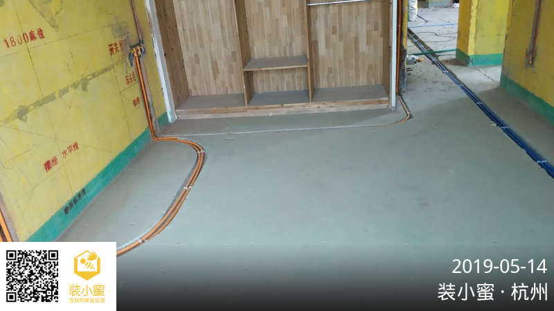

水电工:1人

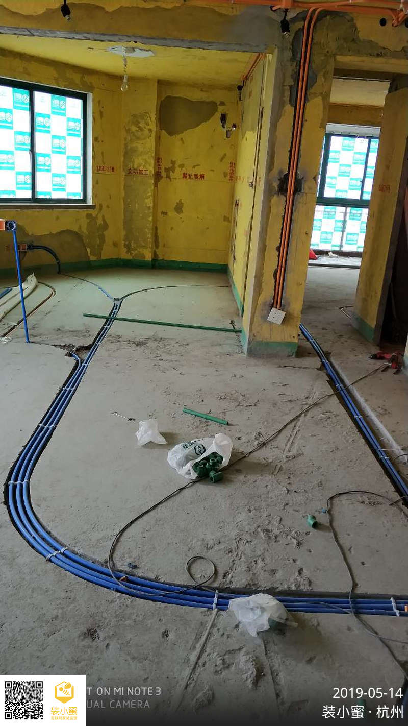

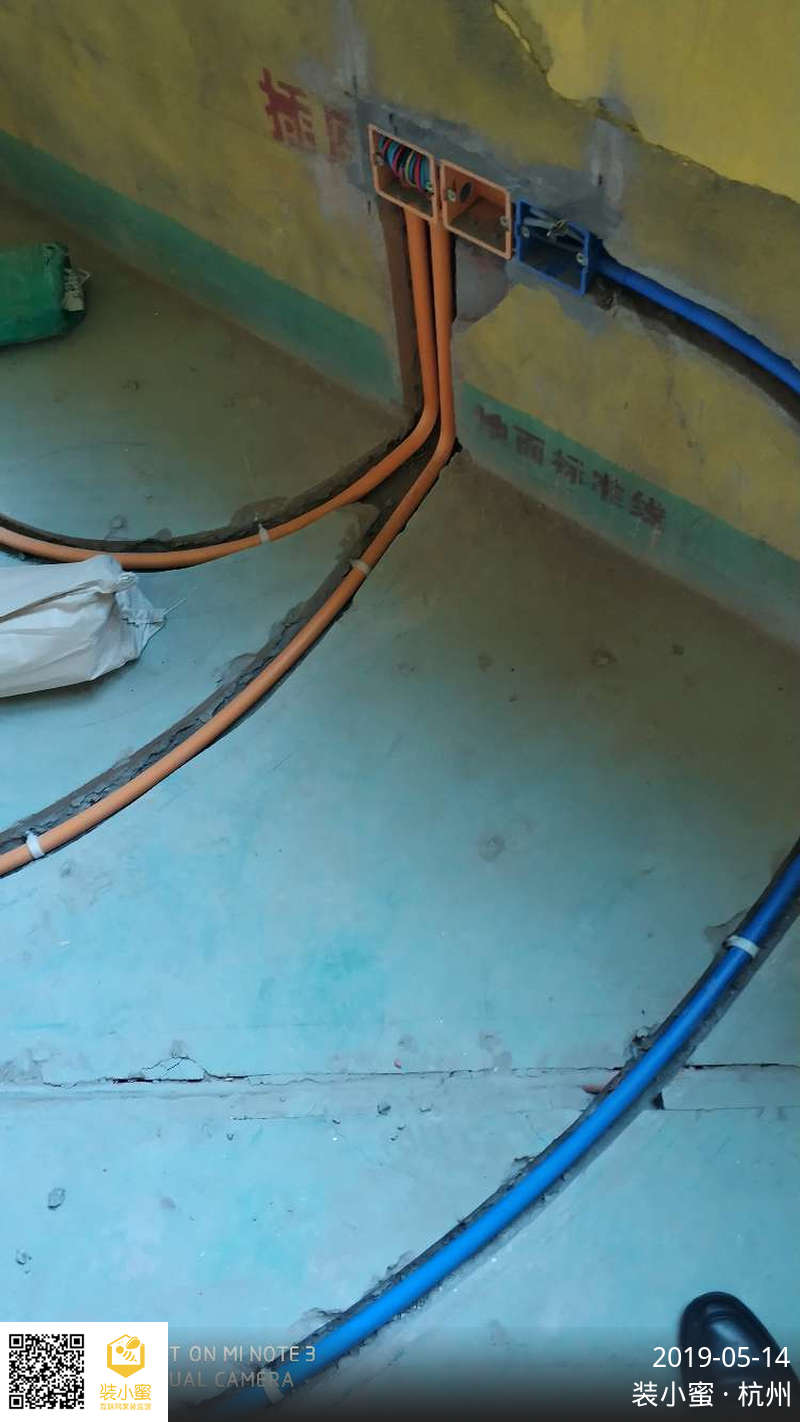

布线已完成,进度整体偏慢

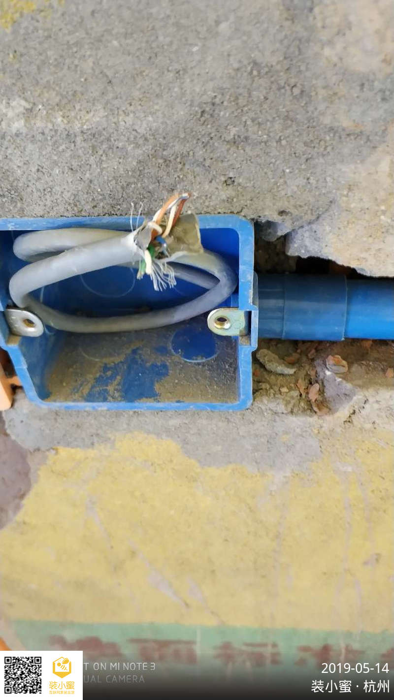

1:隐患项复检,老线盒未拆除(需拆除)

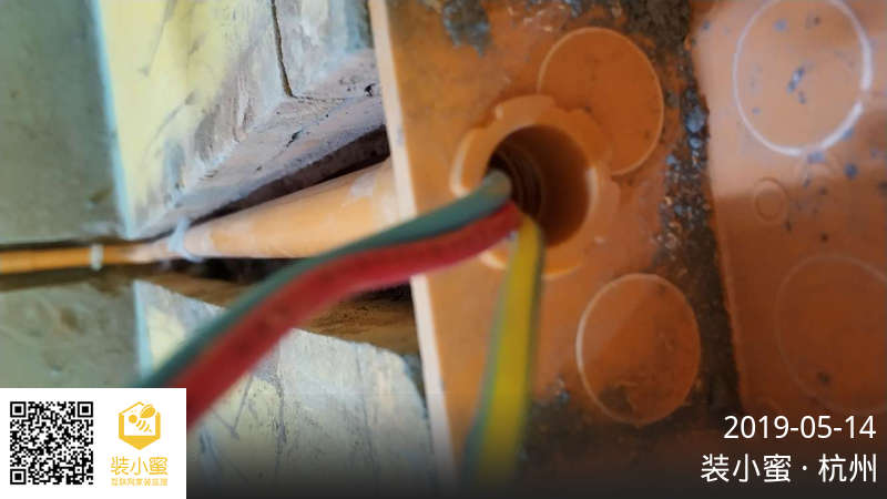

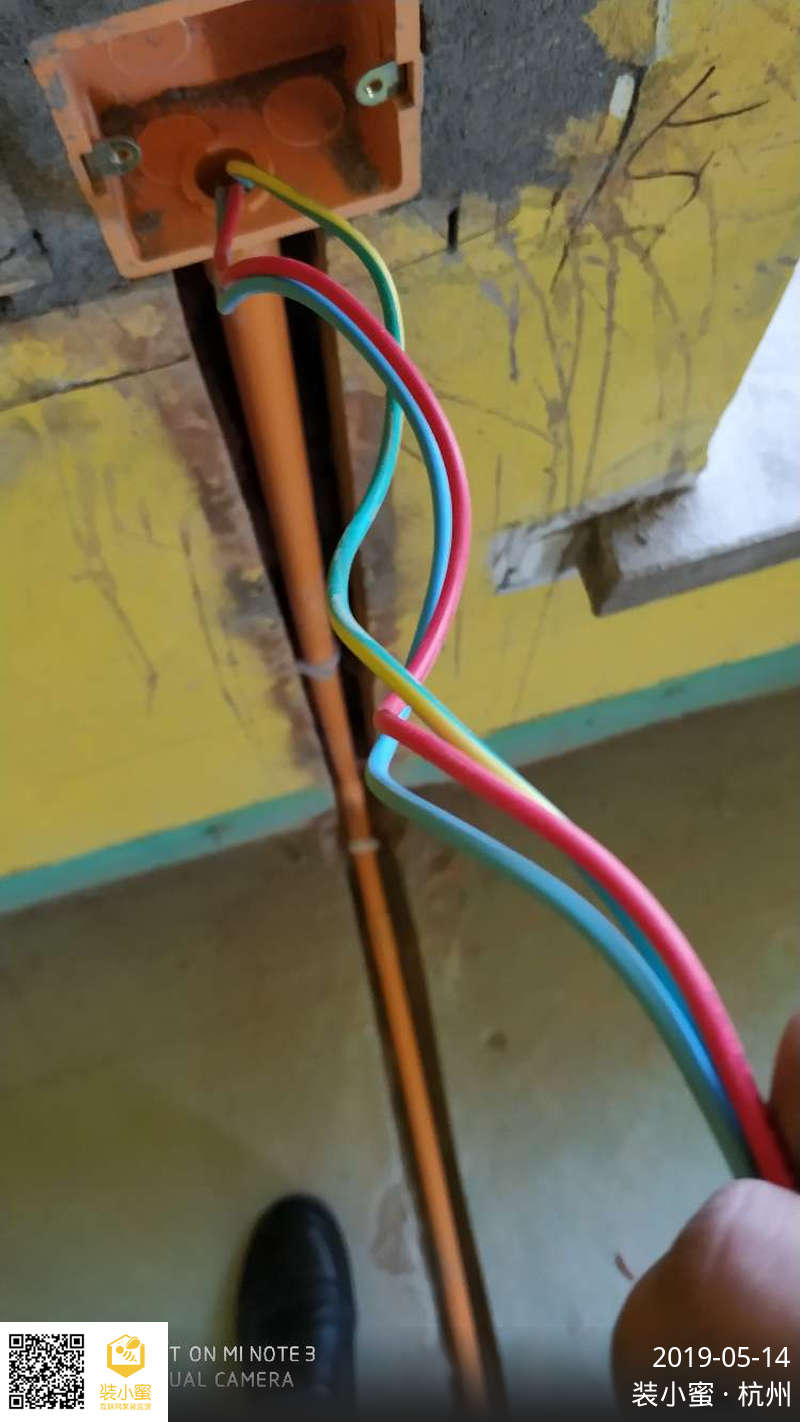

2:镜前灯无接地线,需加接地线
以上问题已告知客户与施工人员要求整改,下次巡检时复检。

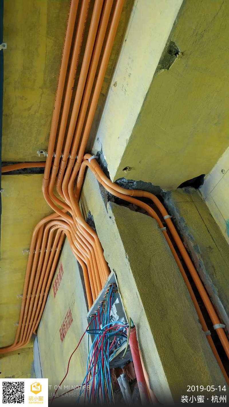

1:强电箱进出线线径保持一致不得并线,厨房,卫生间建议单独空开带漏保,冰箱摄像头弱电箱电源,不经过总开漏保前置,方便长时间不在家时用电安全及正常使用。各线路考虑客户的实际使用需求、使用合适的平方数线路及回路,厨卫使用大功率电器区域建议合适的平方线路,避免电线超负荷,空调布线以厂商提供数据为准。

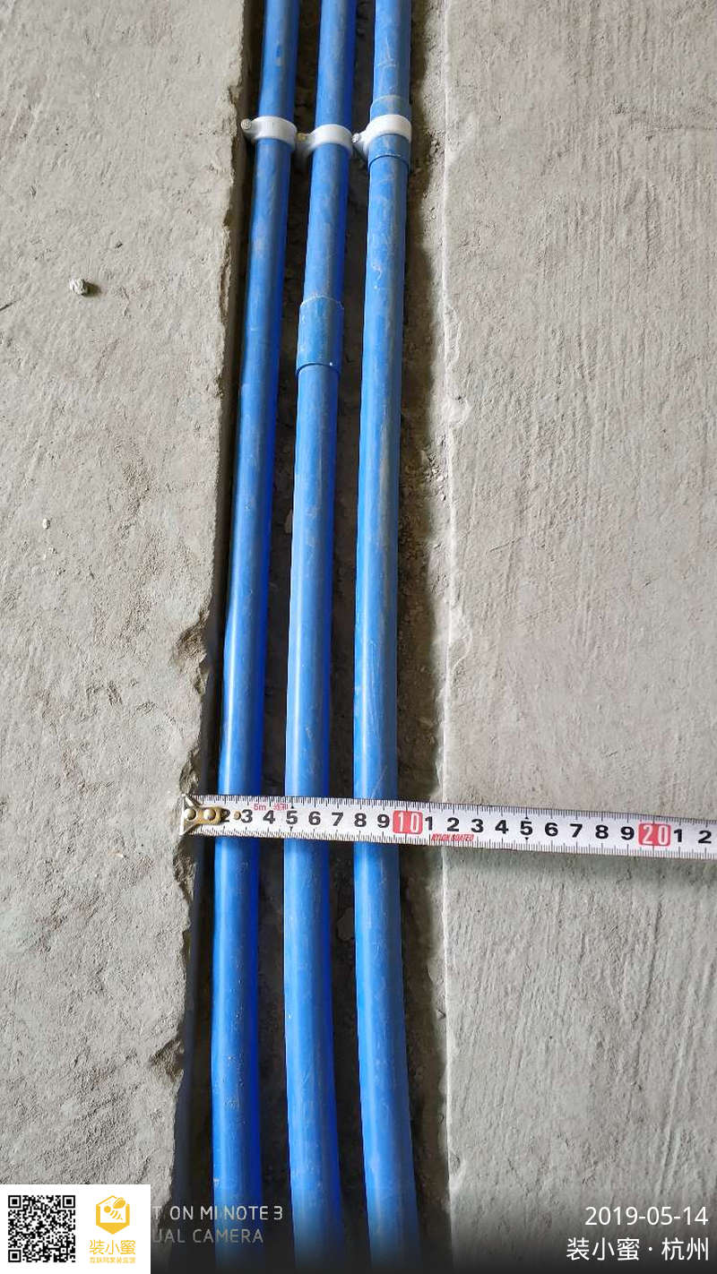

4:新砌墙体砂灰干透再进行水电开槽,不然容易产生墙体空鼓现象。墙面不允许长距离横槽,尽量不开横槽。

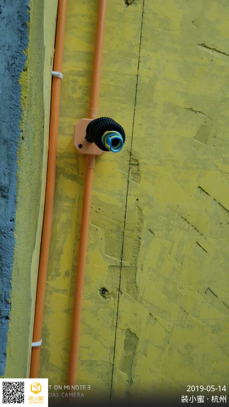

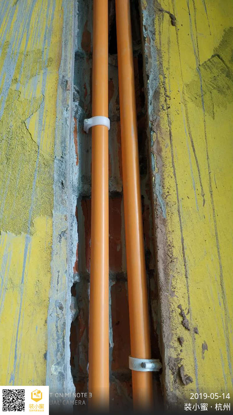

5:燃气管线管及冷热水管注意安全间距交叉时需过桥或错层处理,横平竖直、电高水底、不同槽同孔、热水管保温处理,避免强弱电同槽以及尽量减少强弱电交叉,平行间距30-50公分。
6:水管转角处15公分左右做吊卡固定,所有的水电管线路固定间距不能大于80公分。
7:水电管道不走厨房卫生间阳台地面。

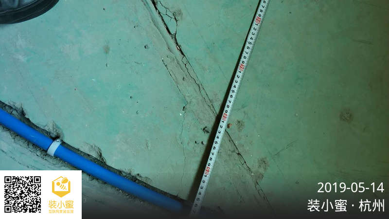

9:墙面基层修复接缝处后续施工加强防裂处理。
10:梁体开孔注意避开剪力点,不可纵向一字开孔,注意避开钢筋保证承重结构。

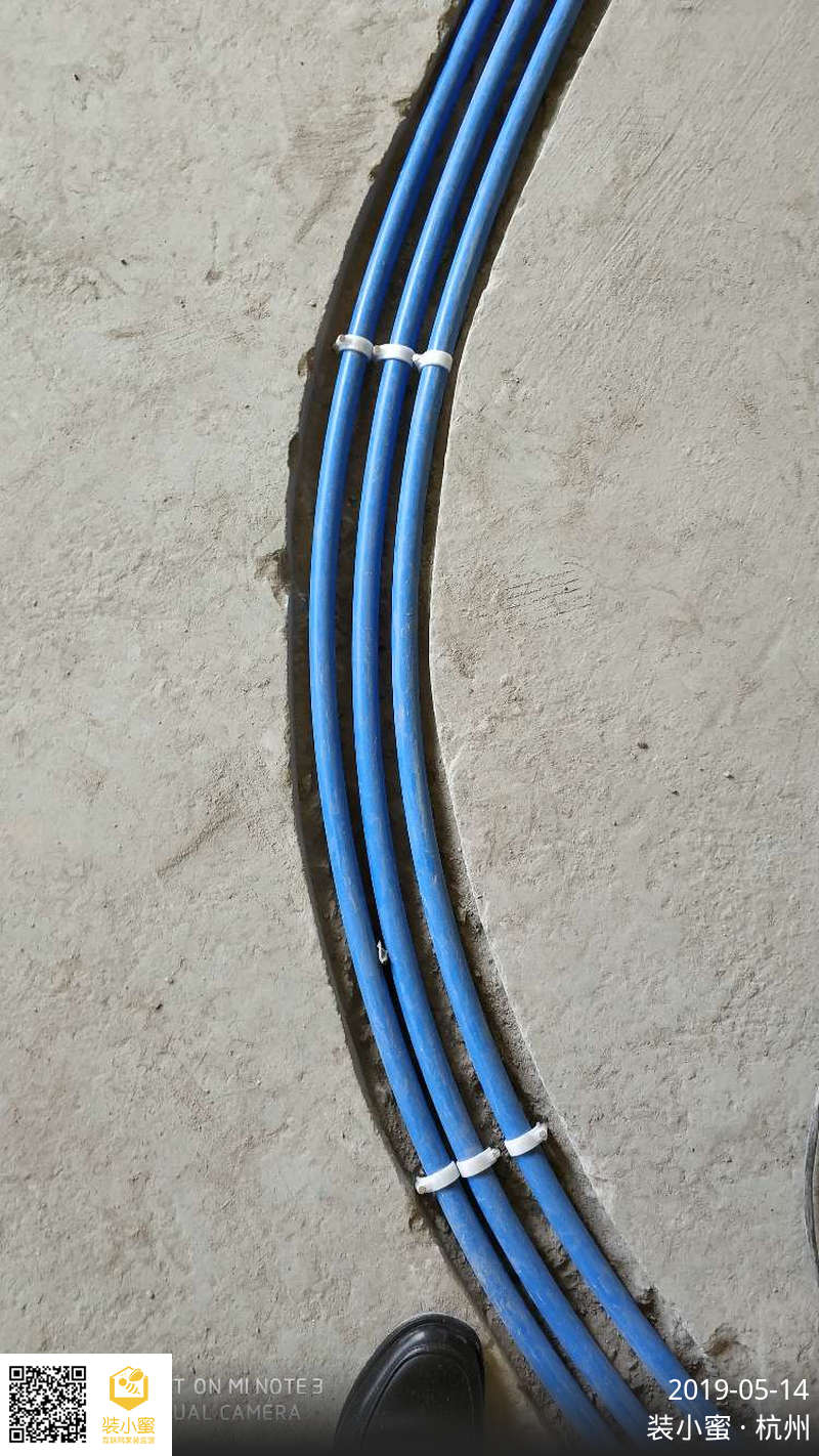

开槽平直,符合要求
开槽宽度与深度符合要求

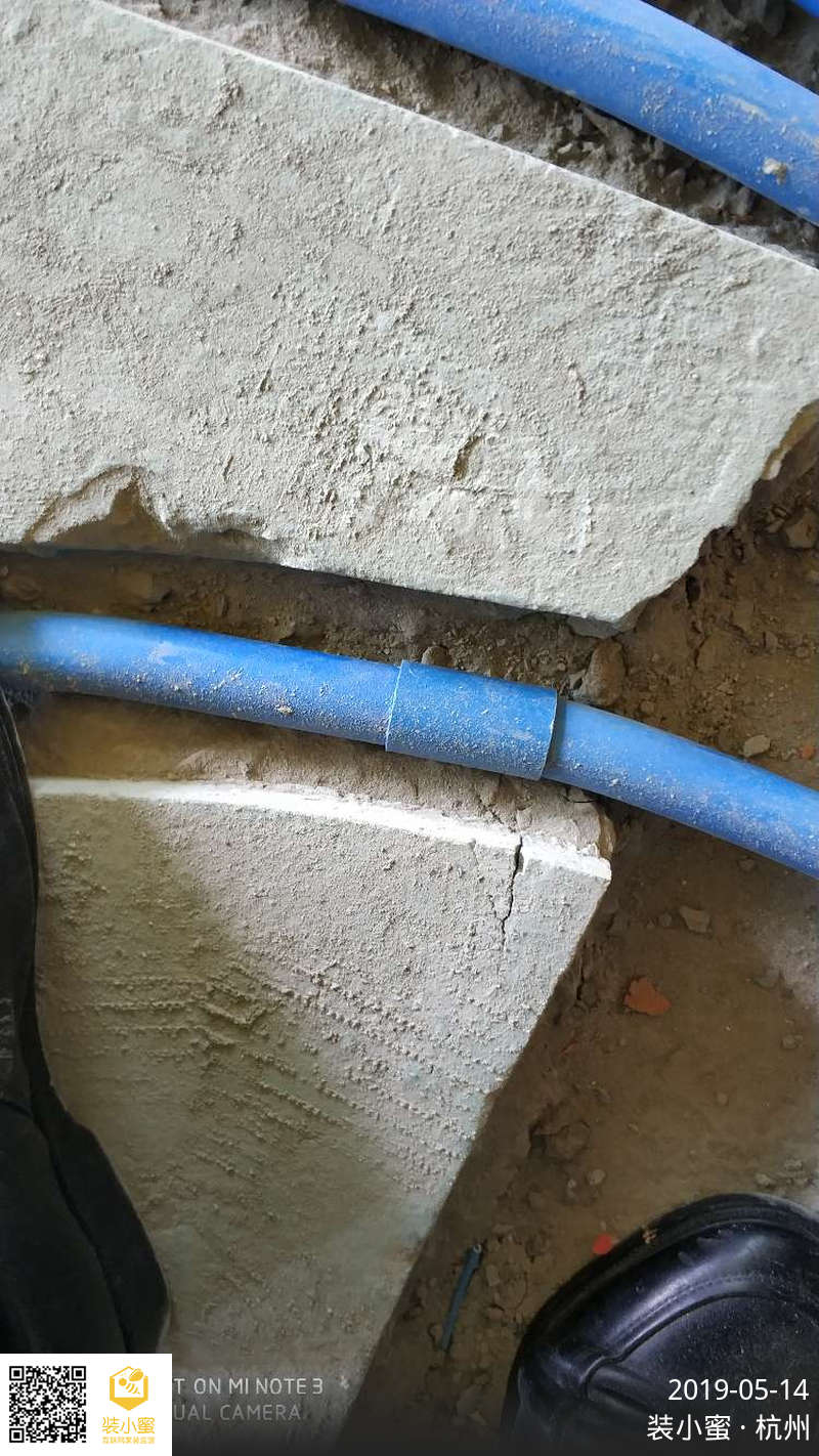

灯头盒固定牢固,安装符合要求

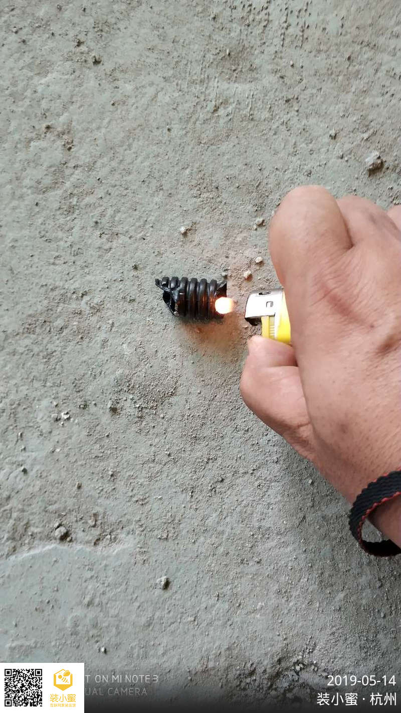

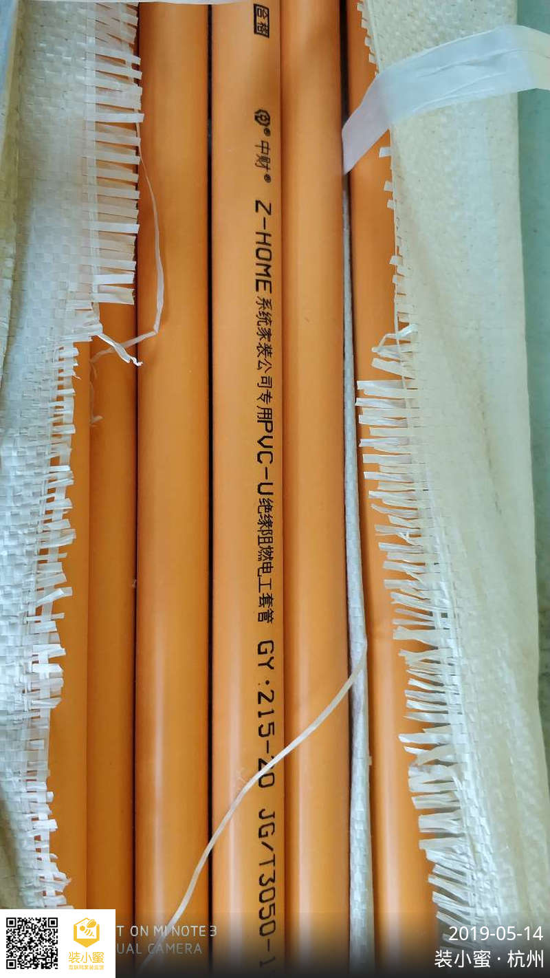

线管(软管)线盒阻燃性能符合要求
