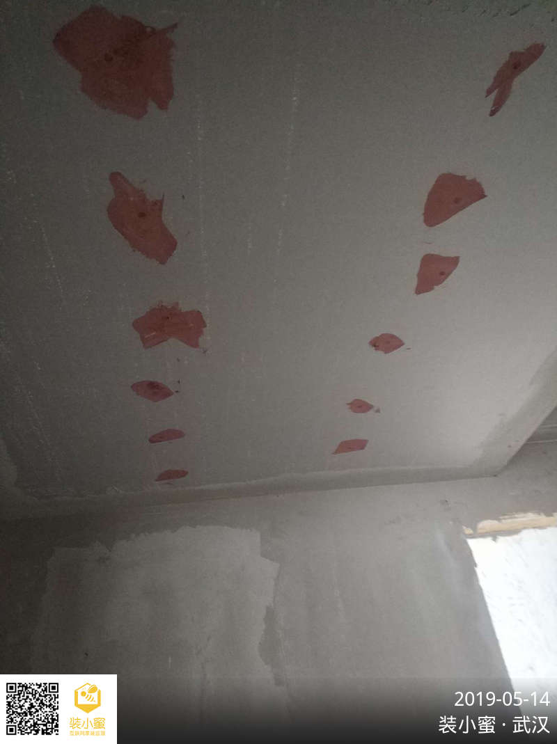

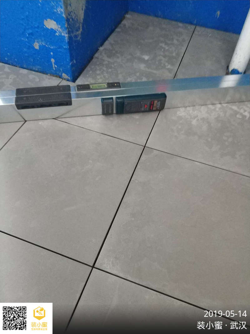

木工吊顶施工已经完成,油工第一遍腻子基本完成。泥工卫生间地面砖已经铺贴完成,师傅进行厨房墙砖铺贴工作。

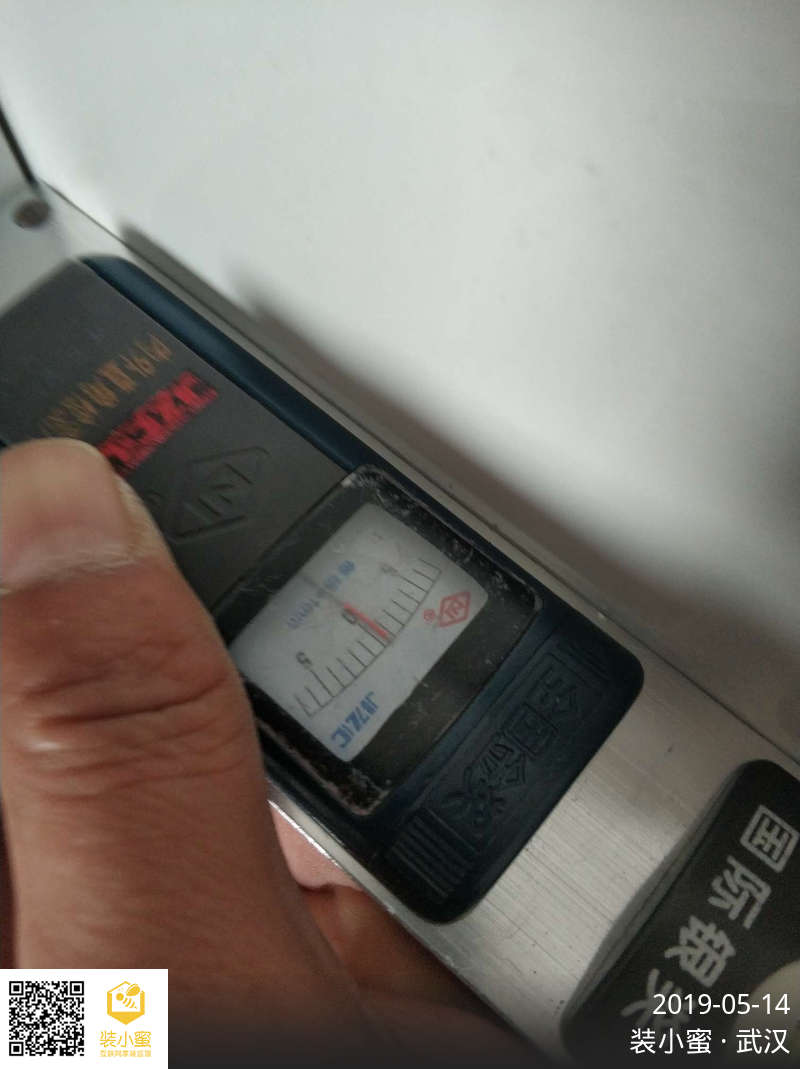

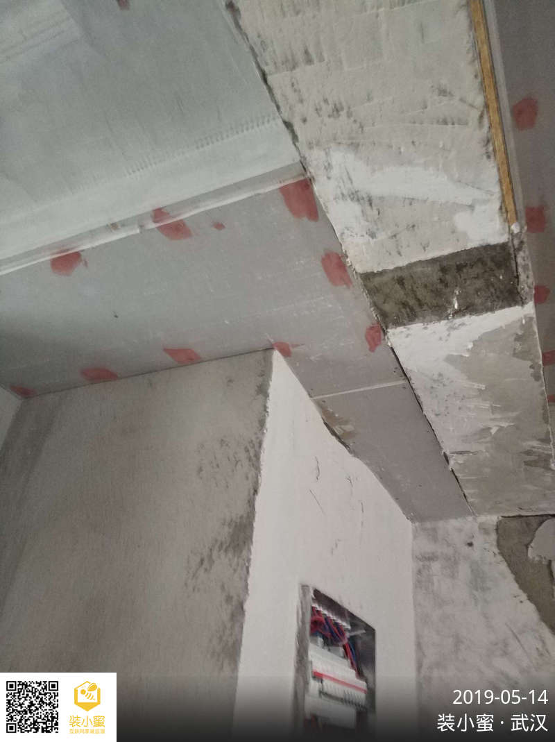

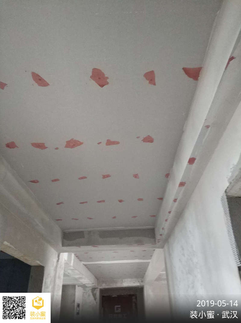

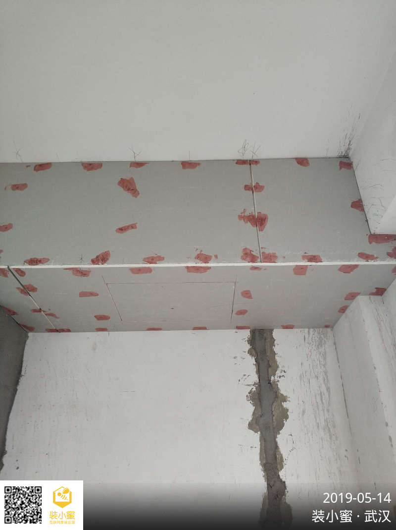

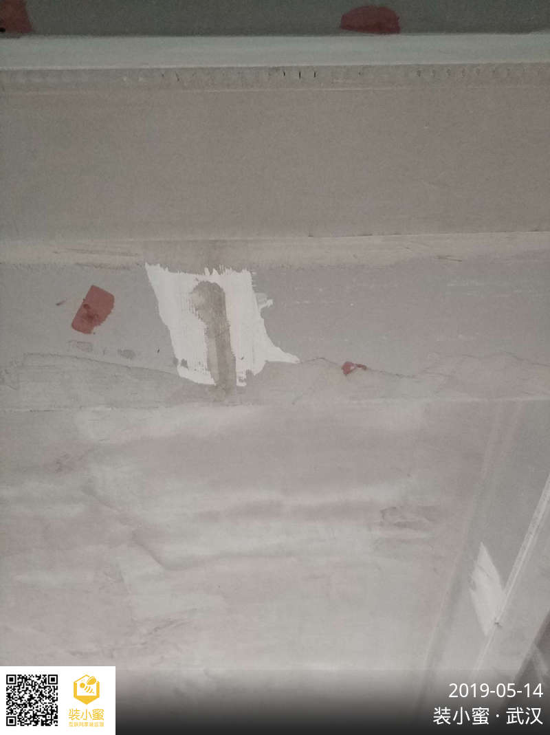

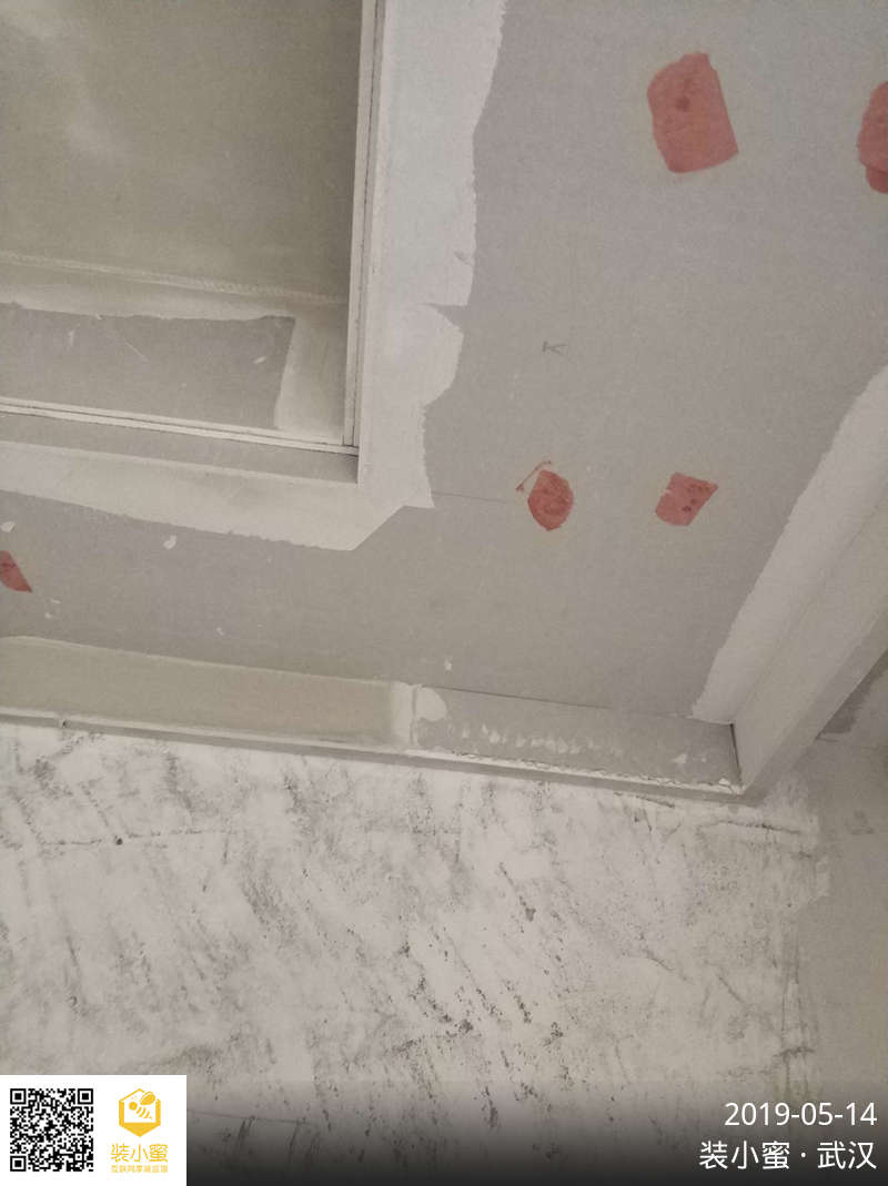

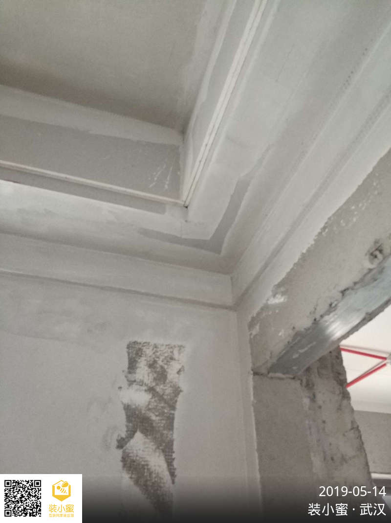

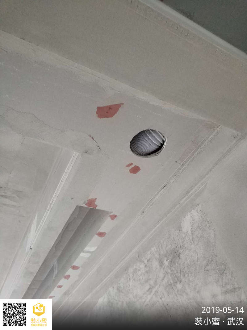

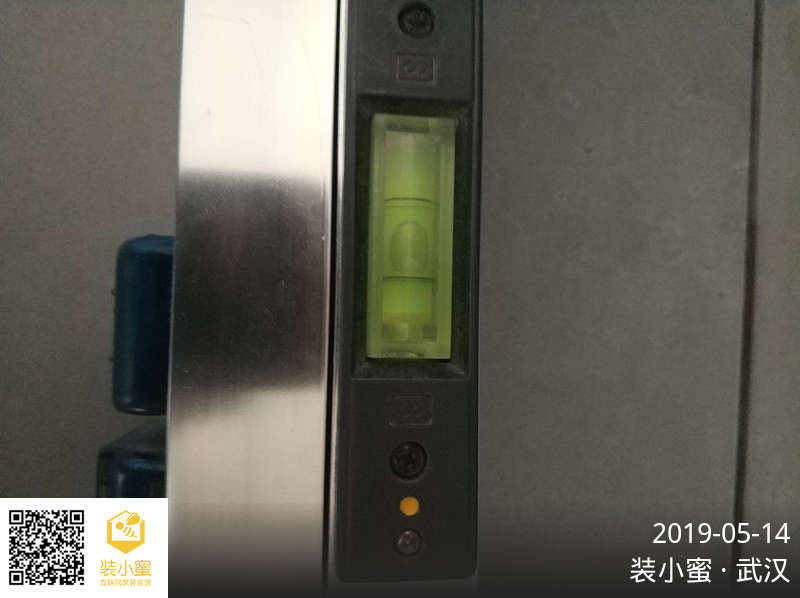

1.窗帘盒内油工师傅批刮腻子没有用阴角条以及牛皮纸施工,需要加强施工以降低后期有开裂隐患。

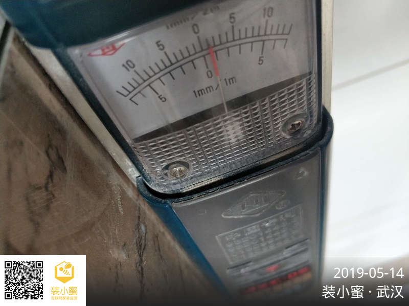

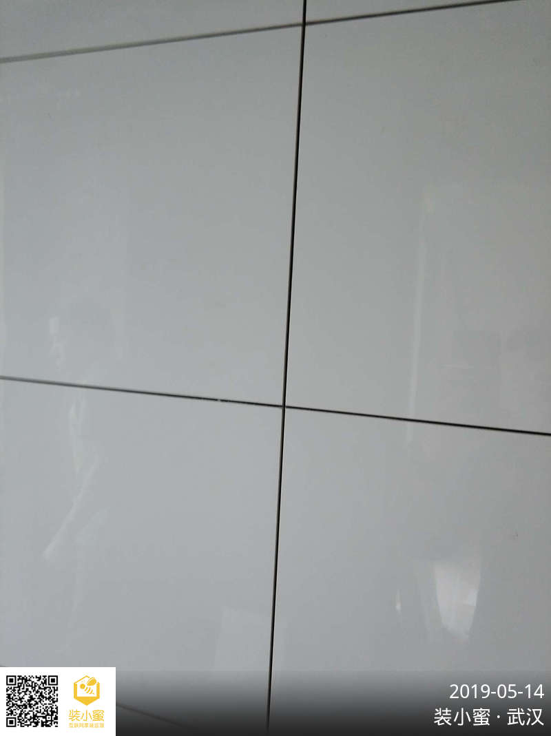

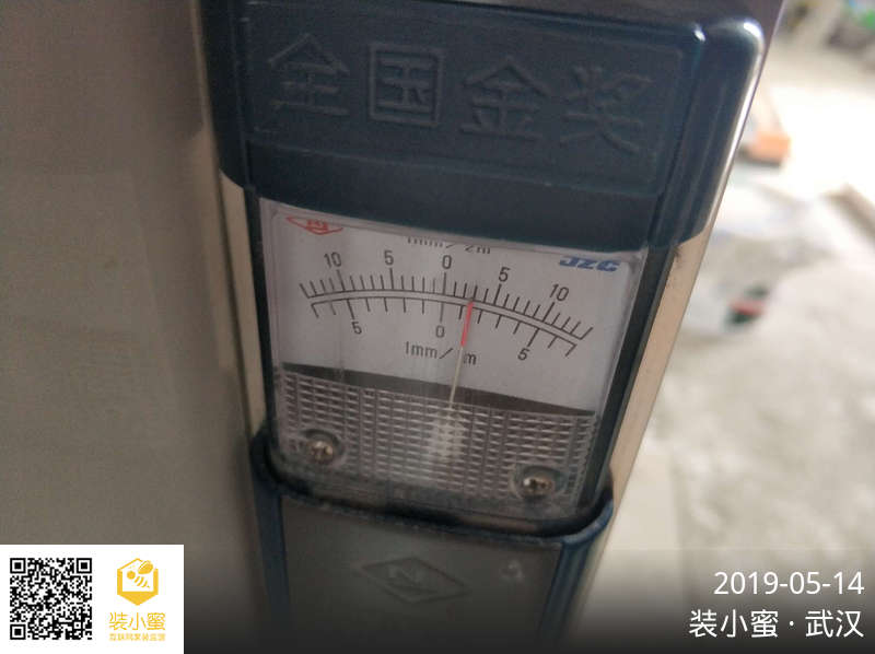

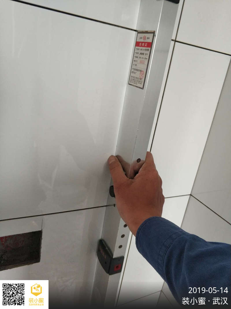

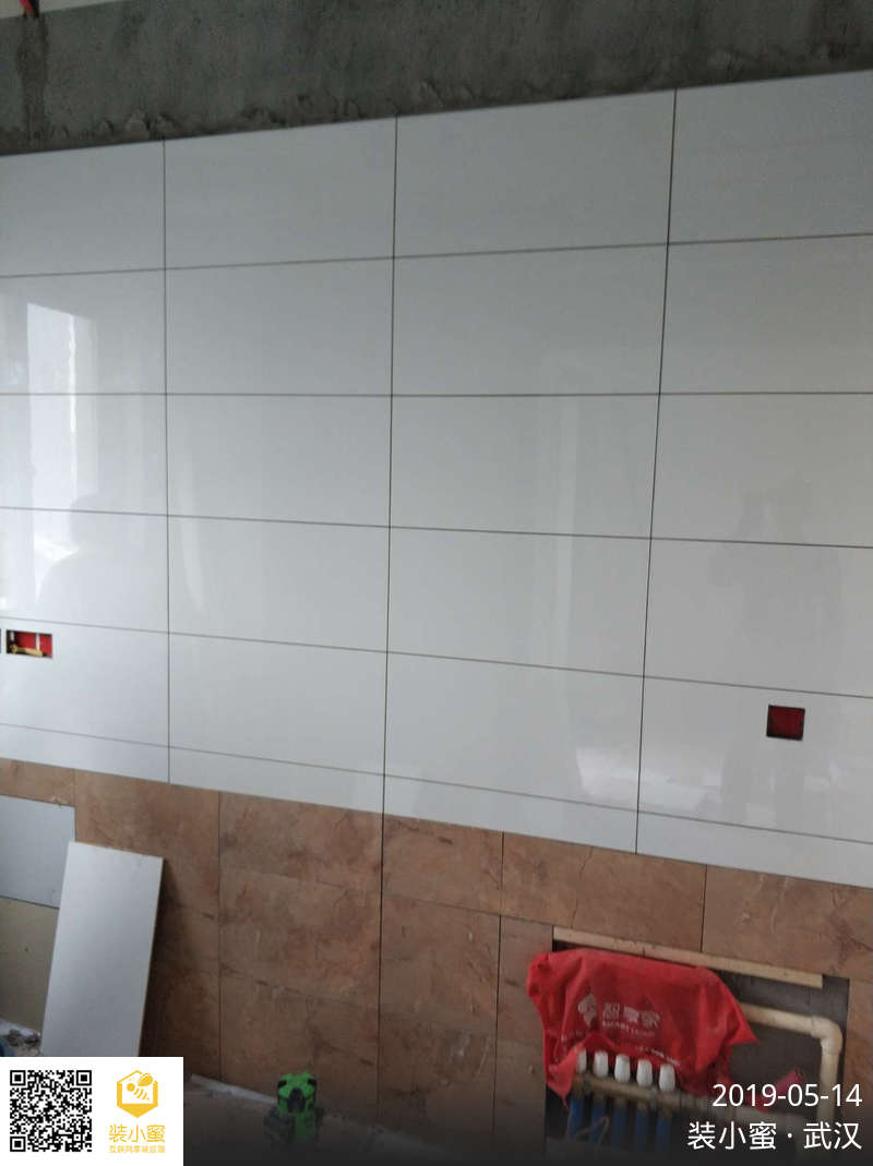

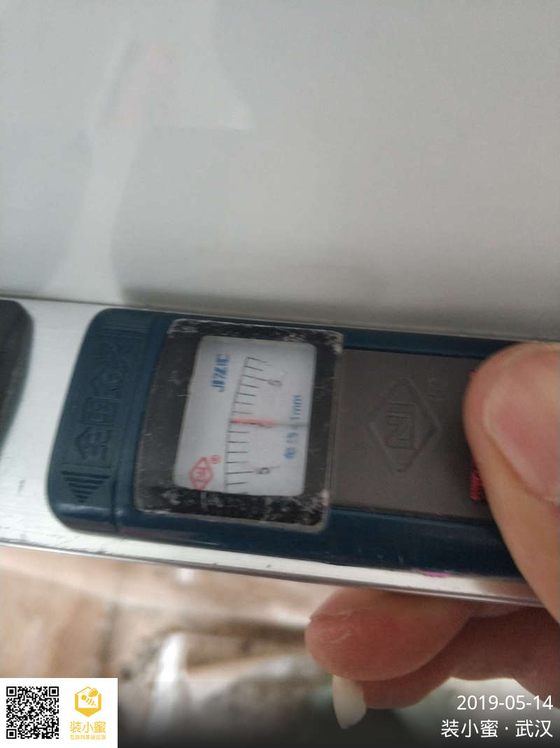

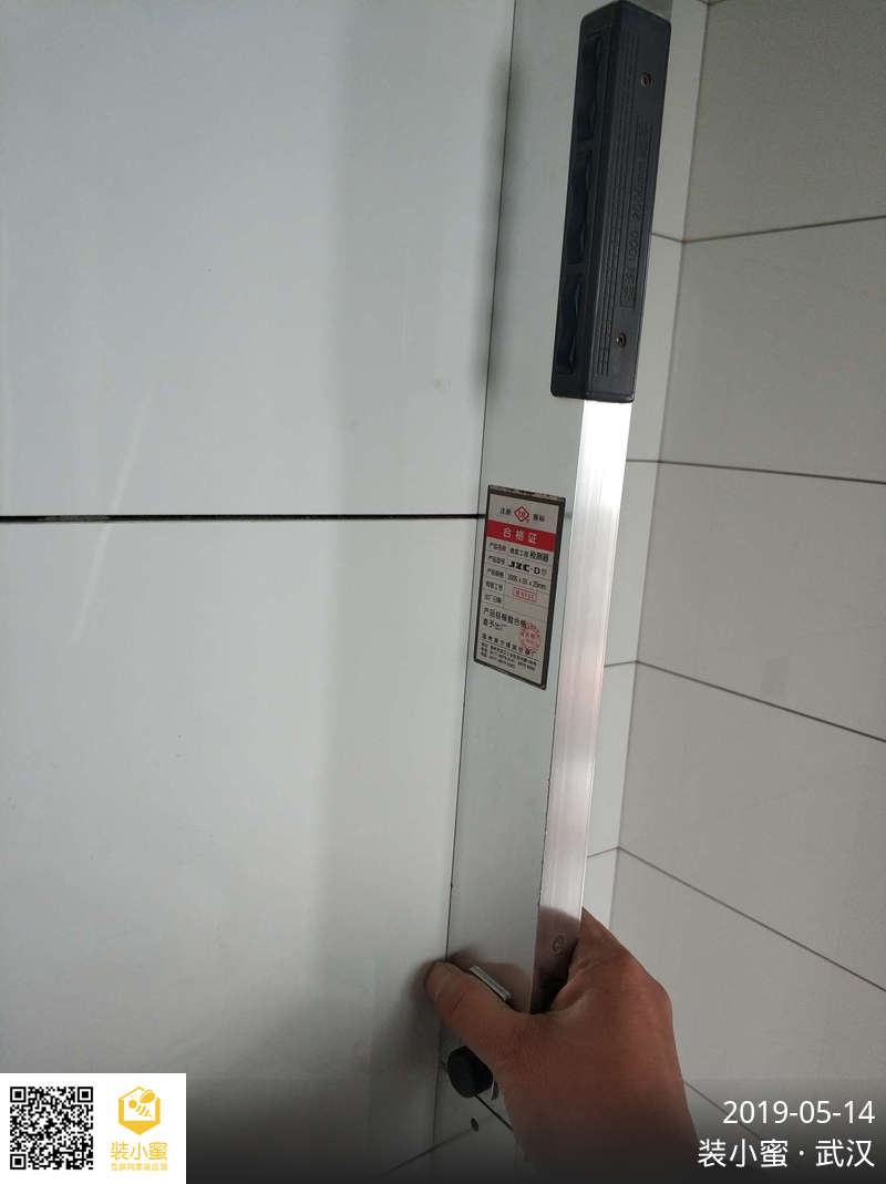

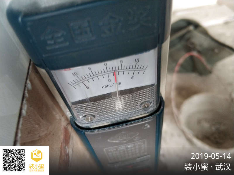

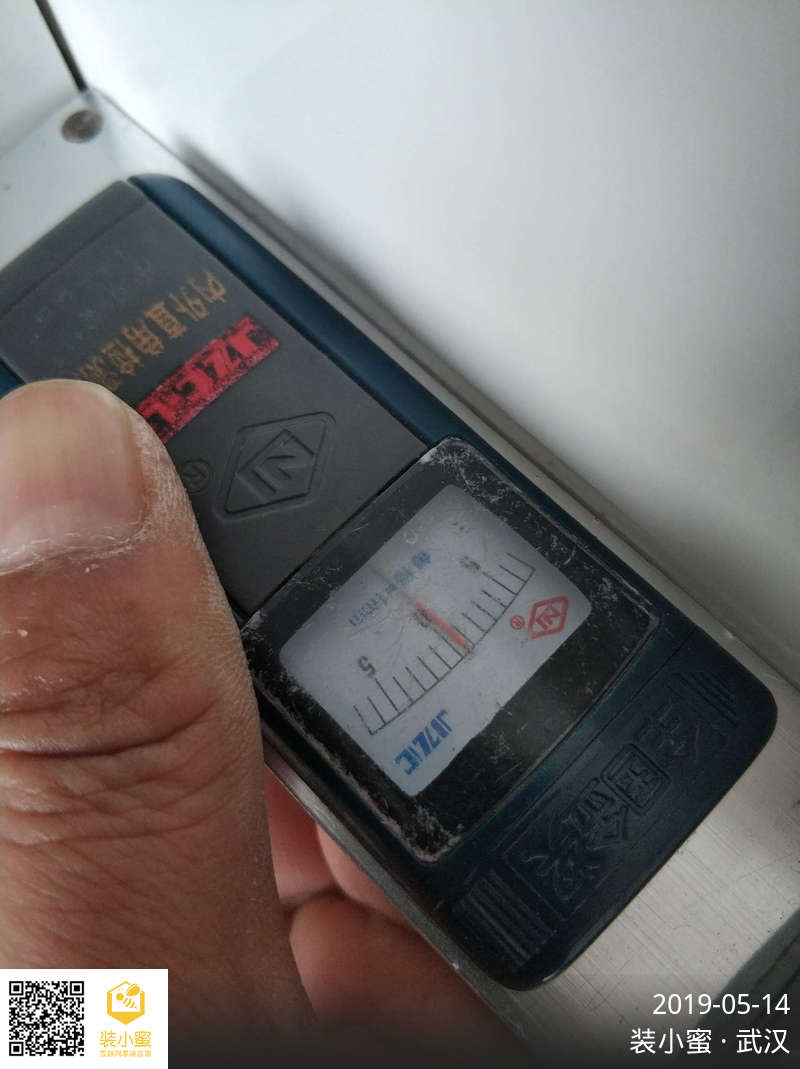

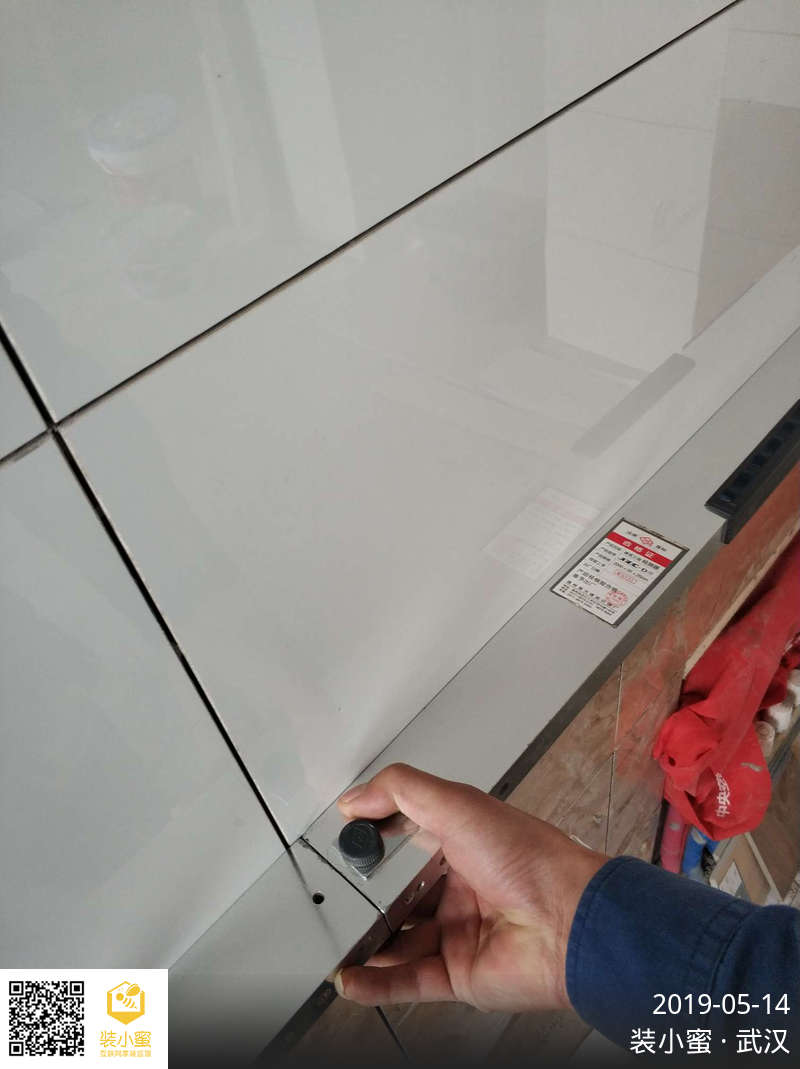

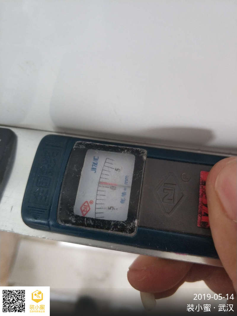

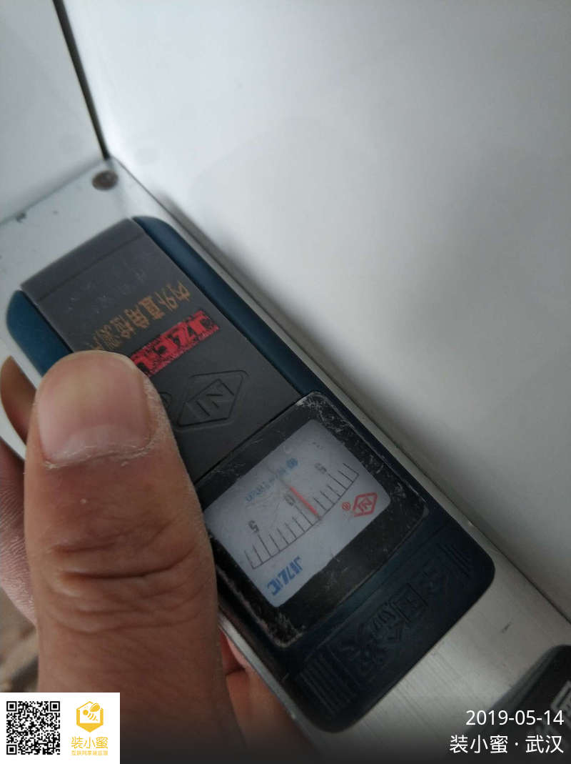

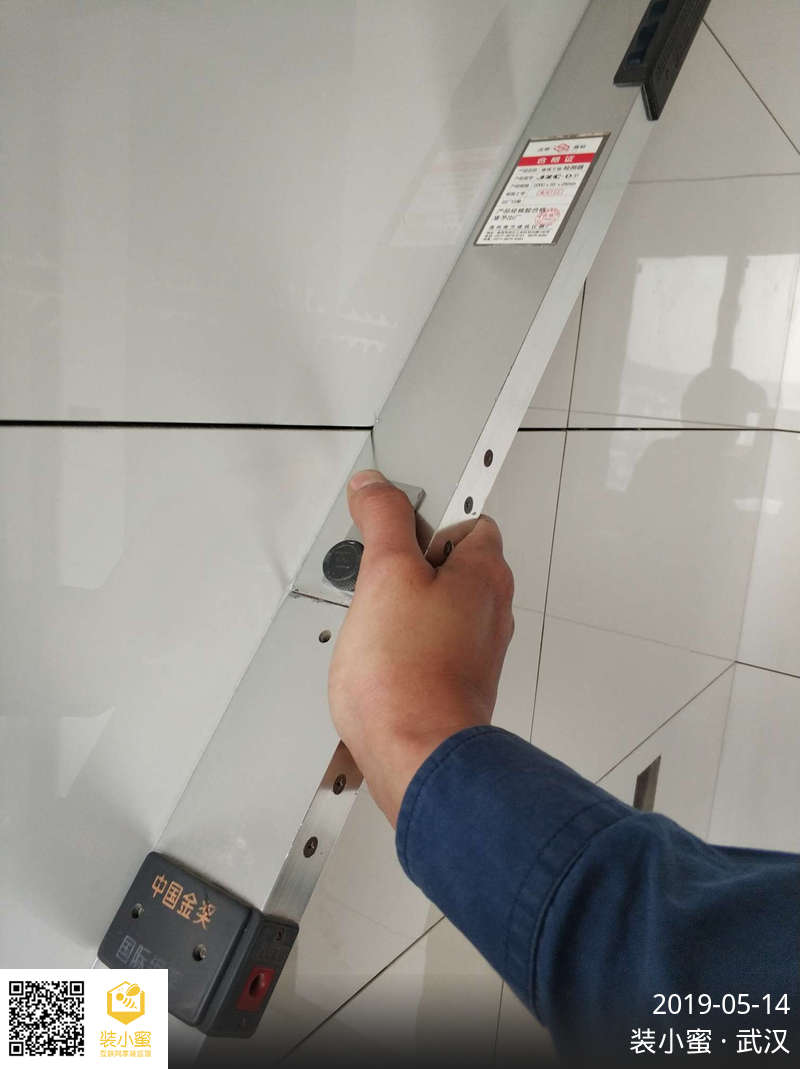

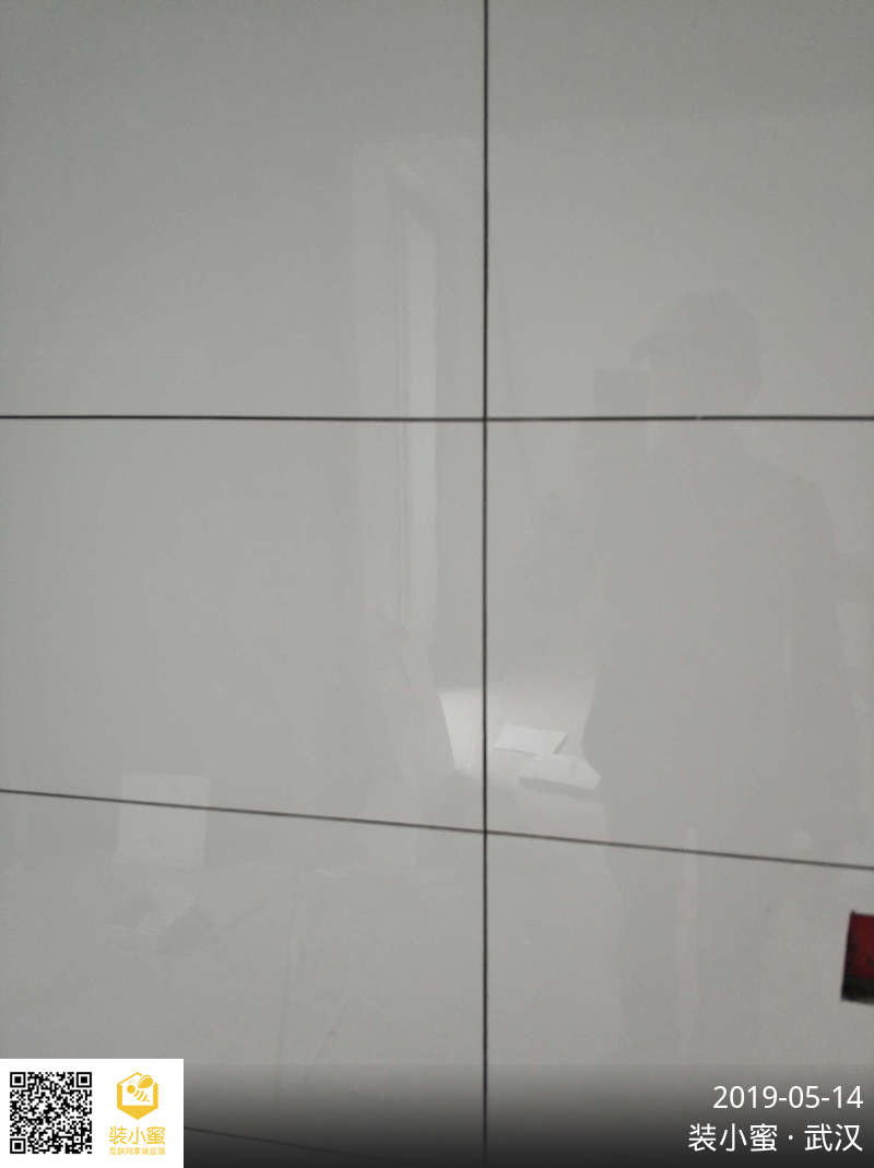

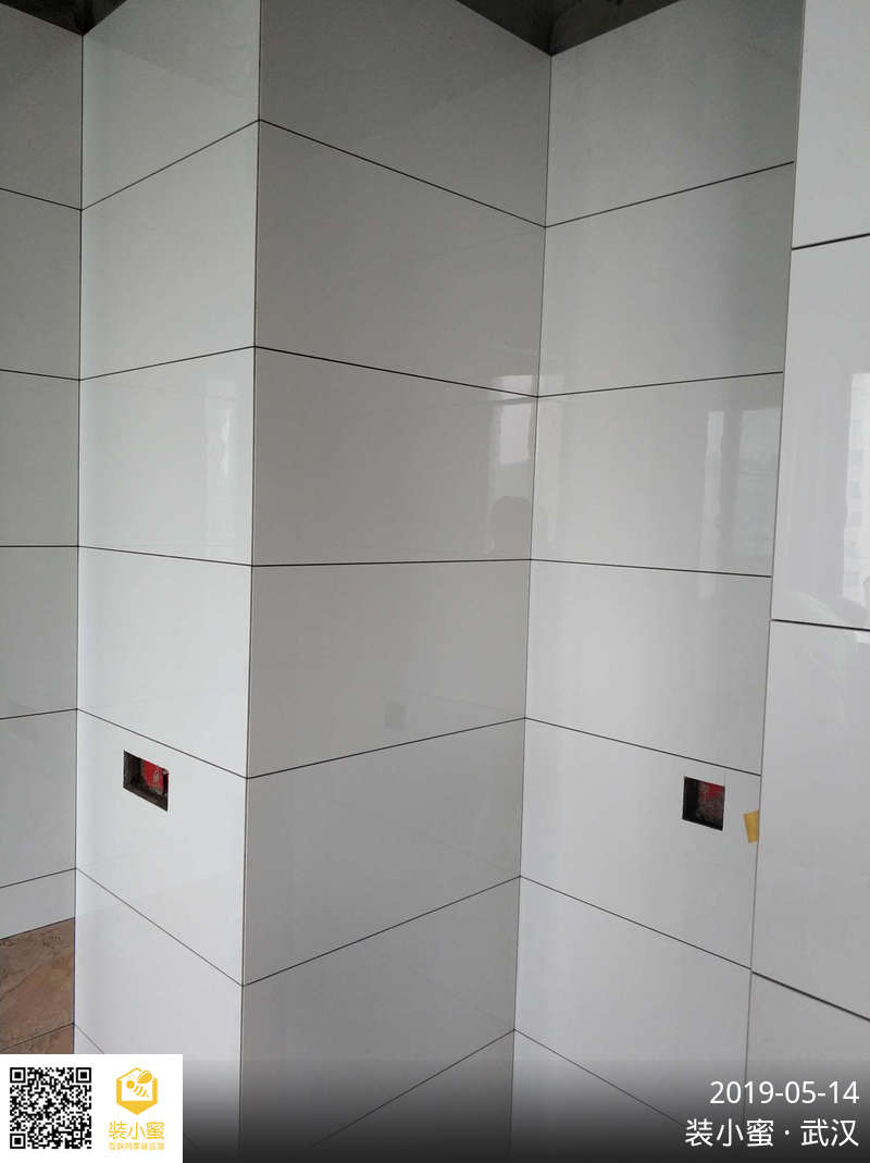

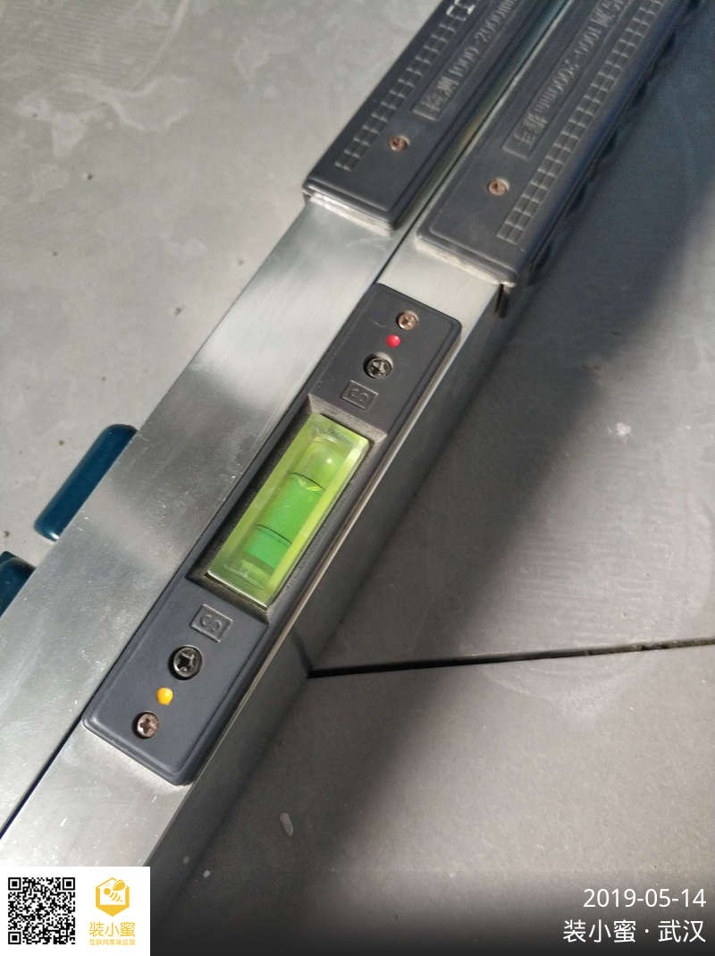

2.厨房墙砖部分墙面垂直度有3mm误差,客户现场做确认通过。

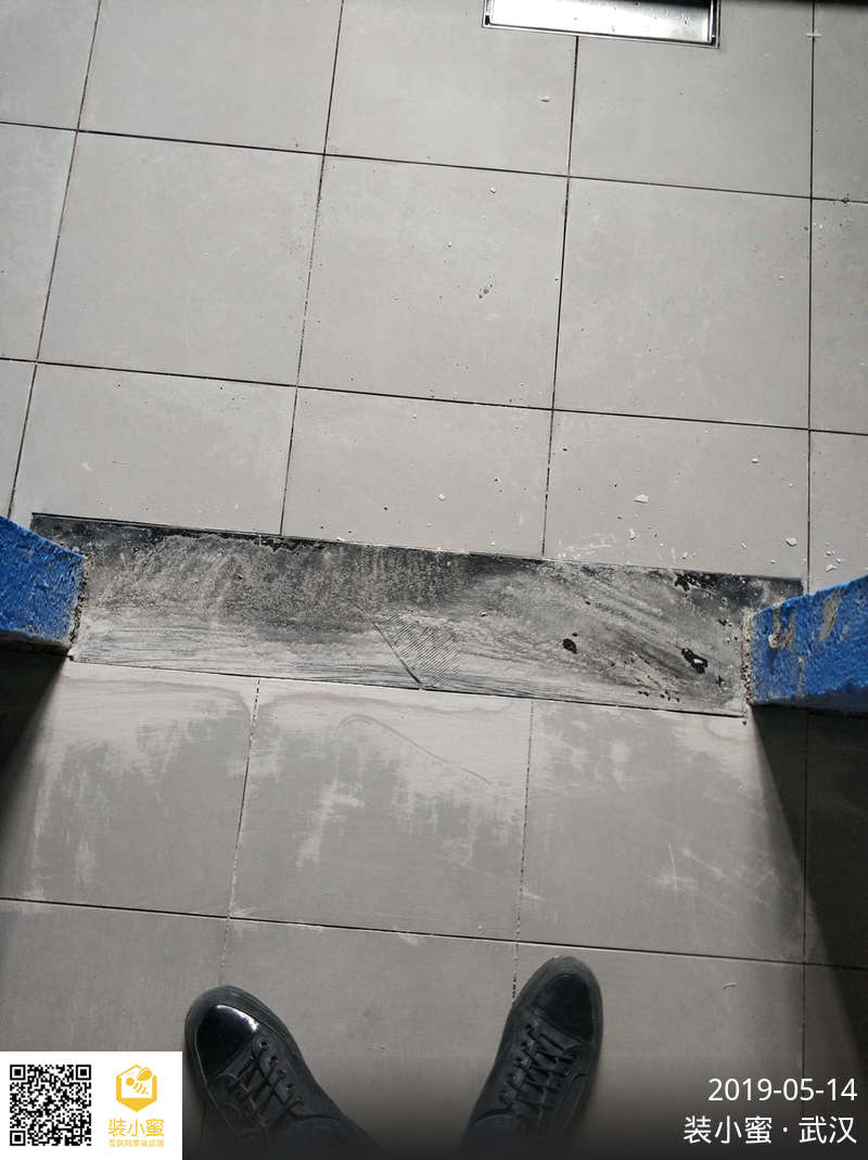

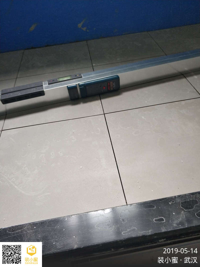

与师傅沟通告知后期铺贴卫生间墙砖时注意平整度,垂直度误差控制在3mm内。注意地面砖的保护措施,避免后期磕碰划痕出现。

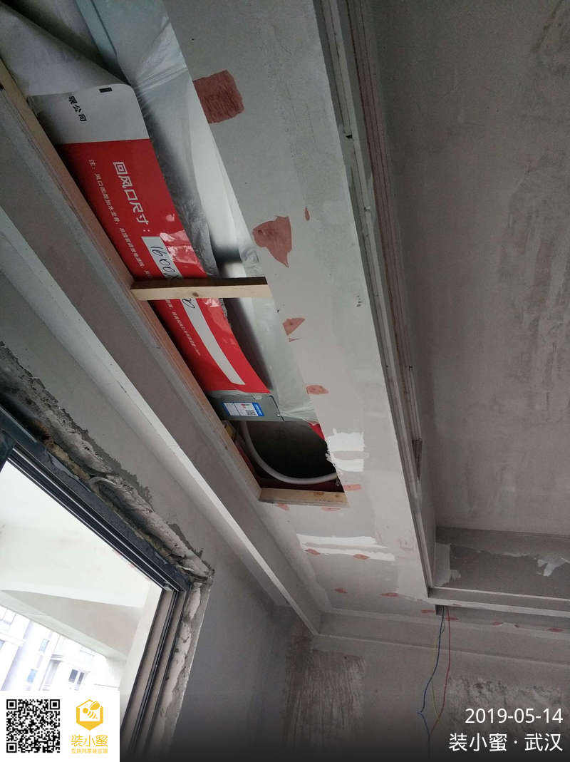

中央空调风口处使用石膏整板安装

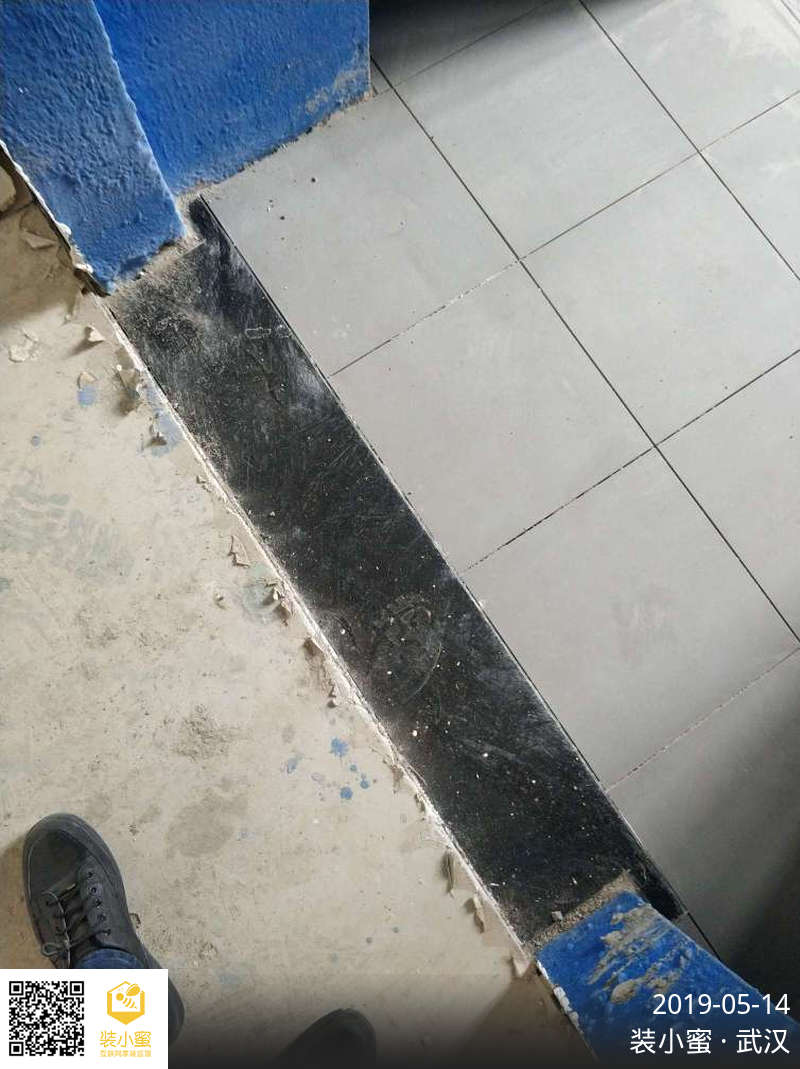

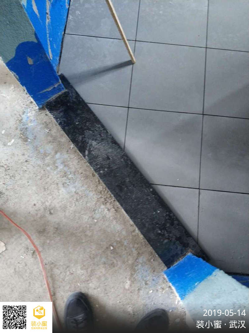

门槛石与安装符合要求

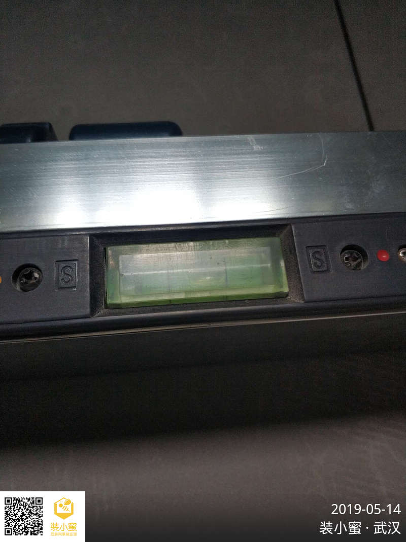

卫生间干区地面砖坡度符合要求
湿区地面砖坡度符合要求
地面砖(石)铺贴平整,符合要求
