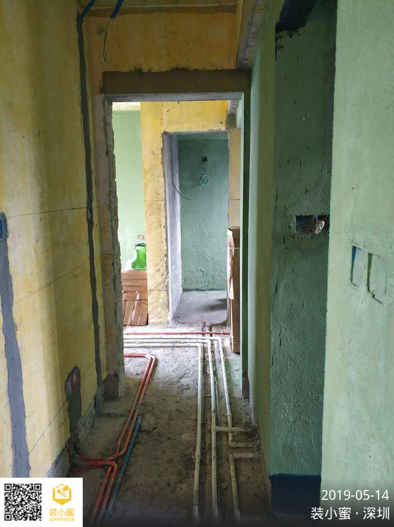

工长:1人,瓦工:1人

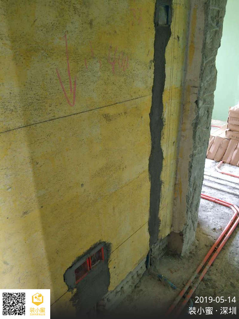

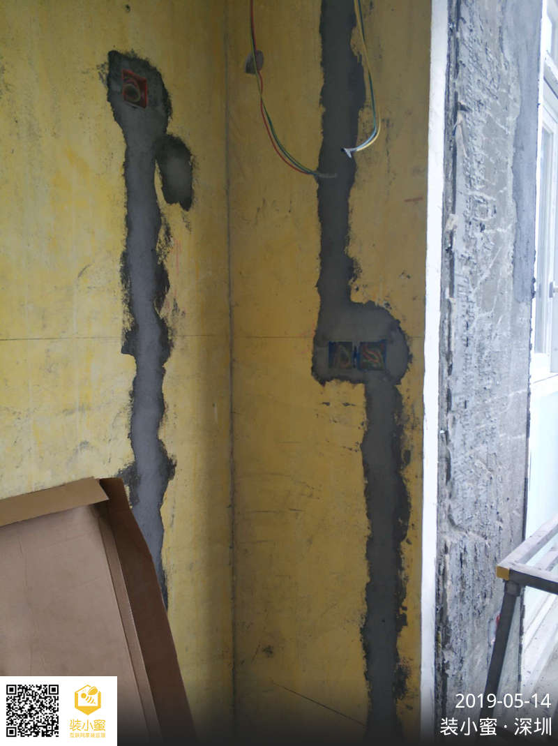

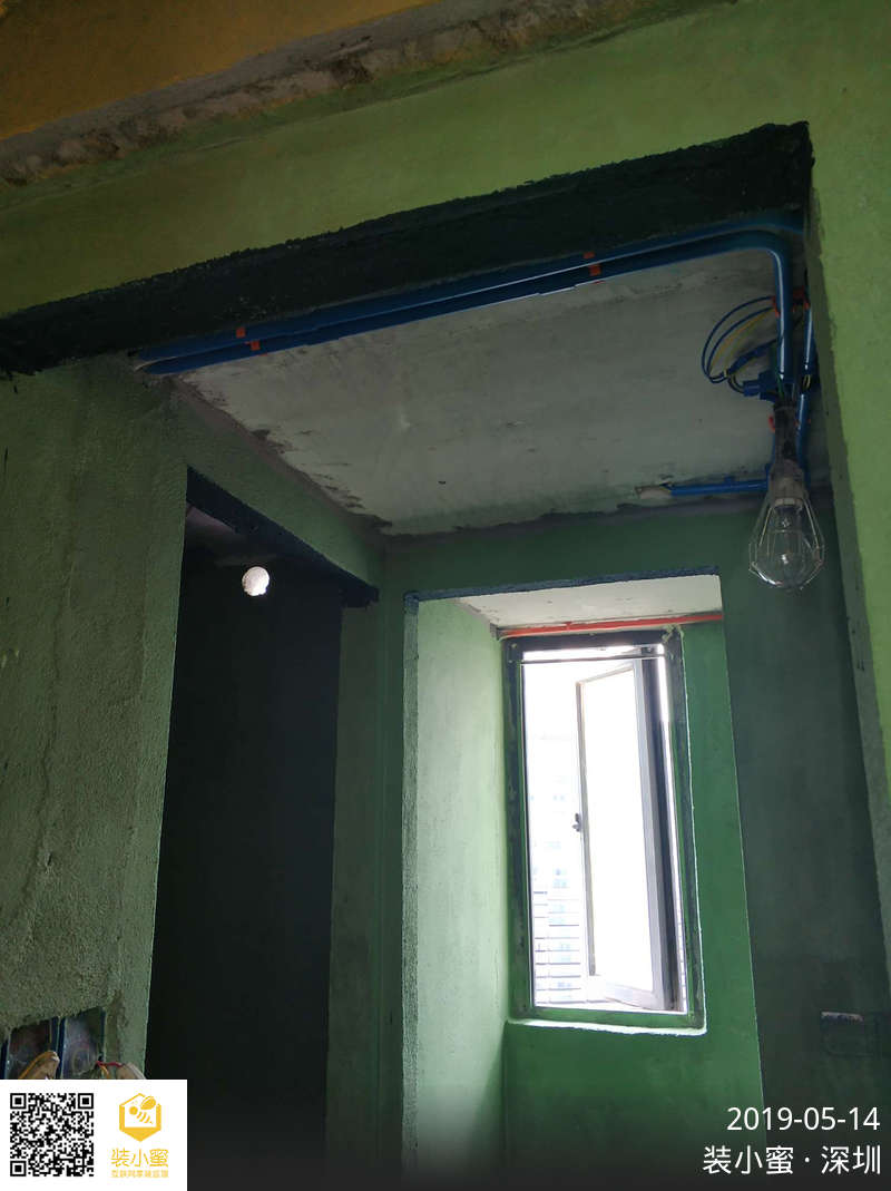

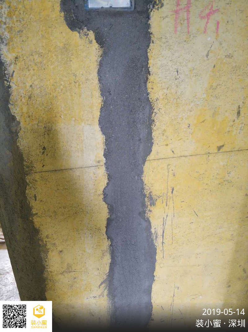

线槽已填补。

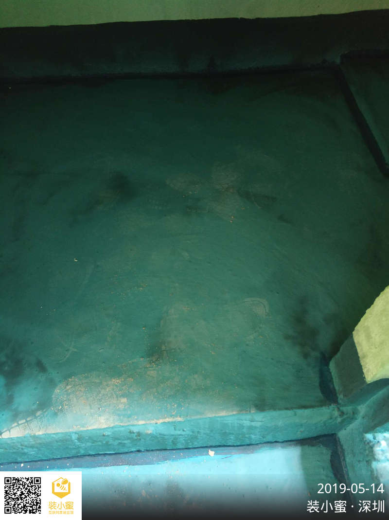

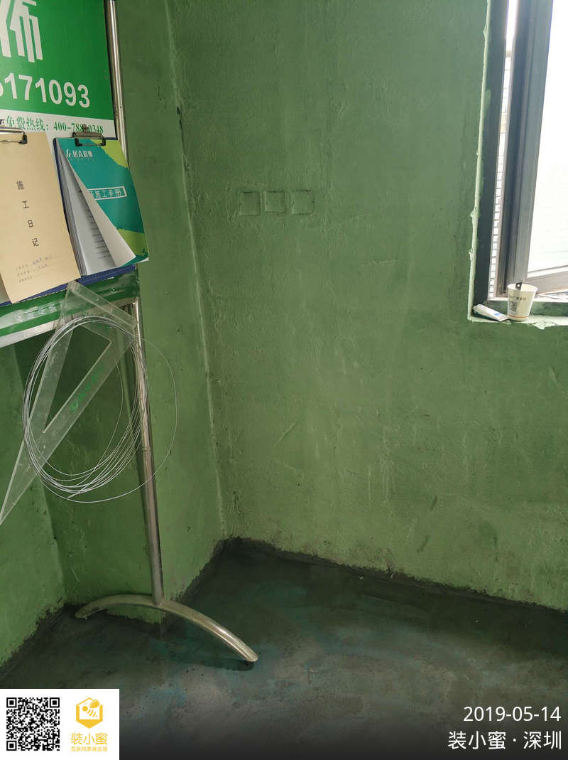

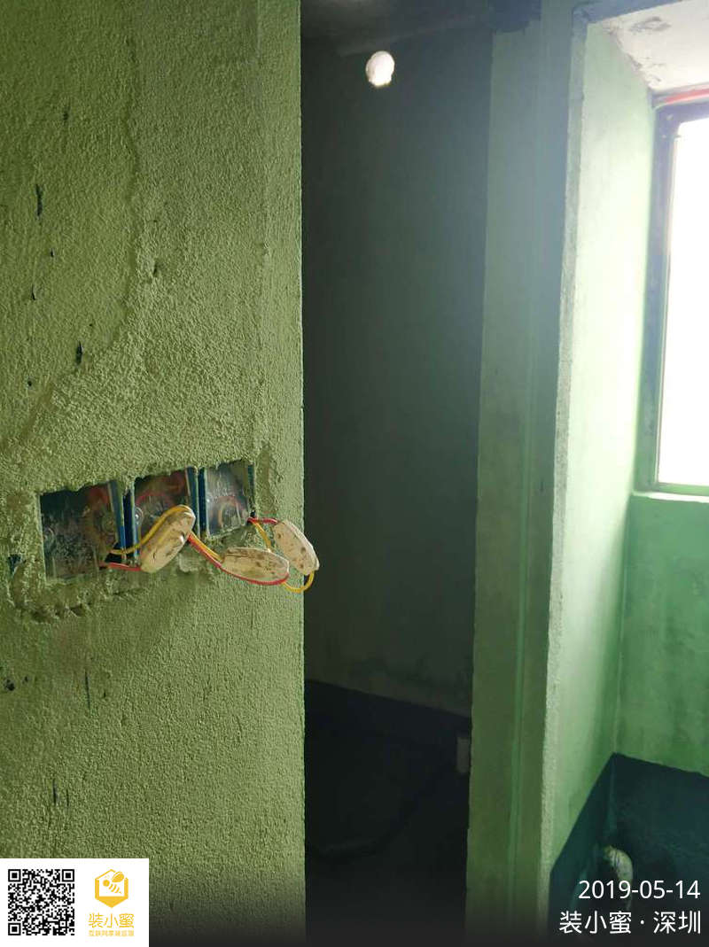

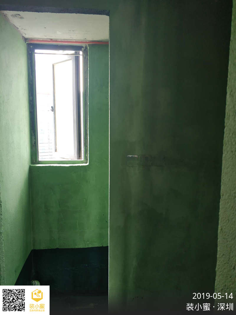

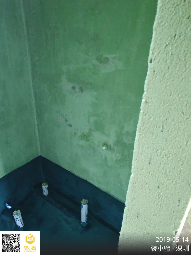

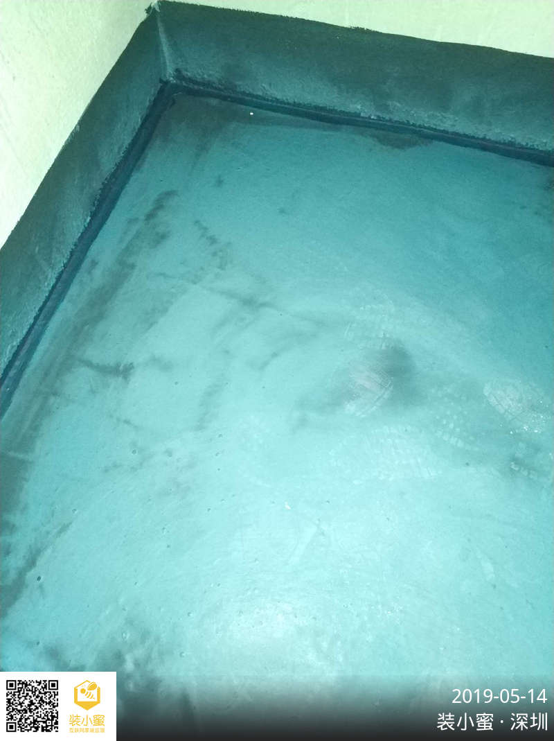

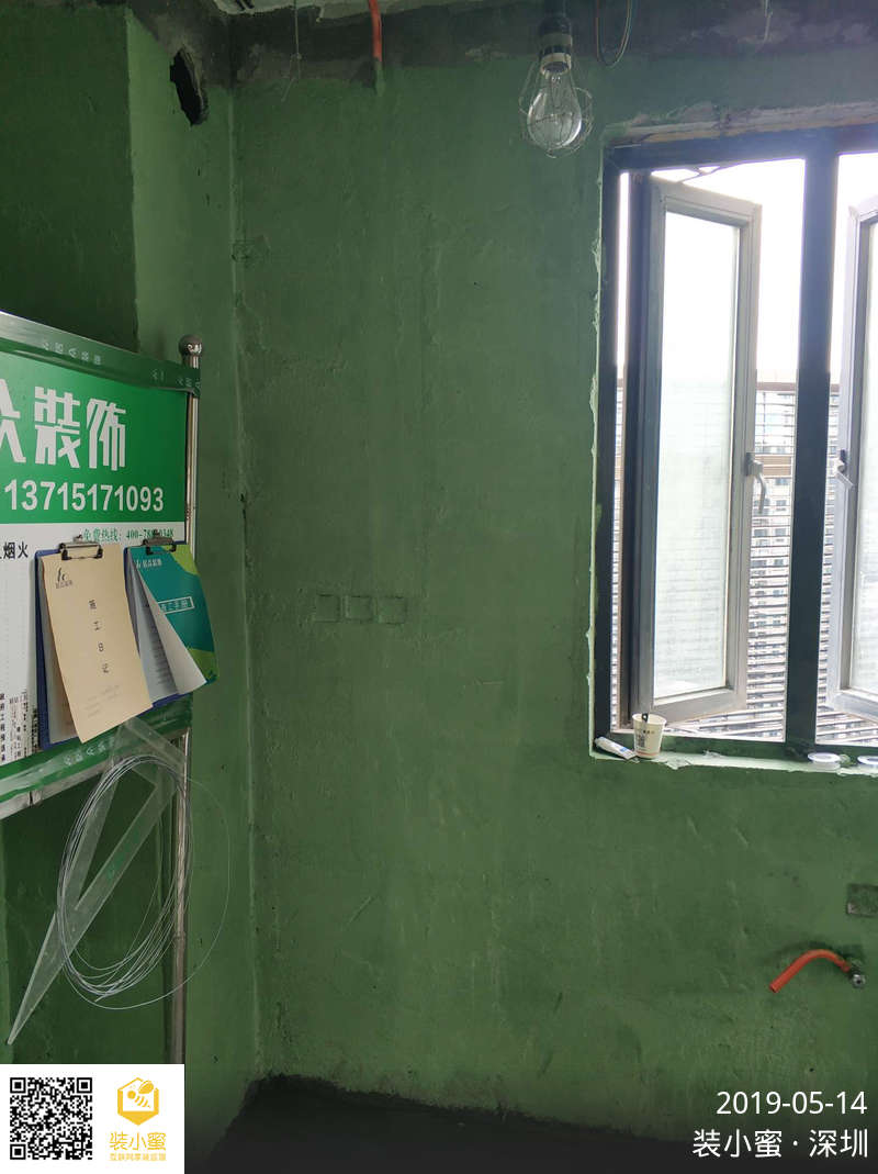

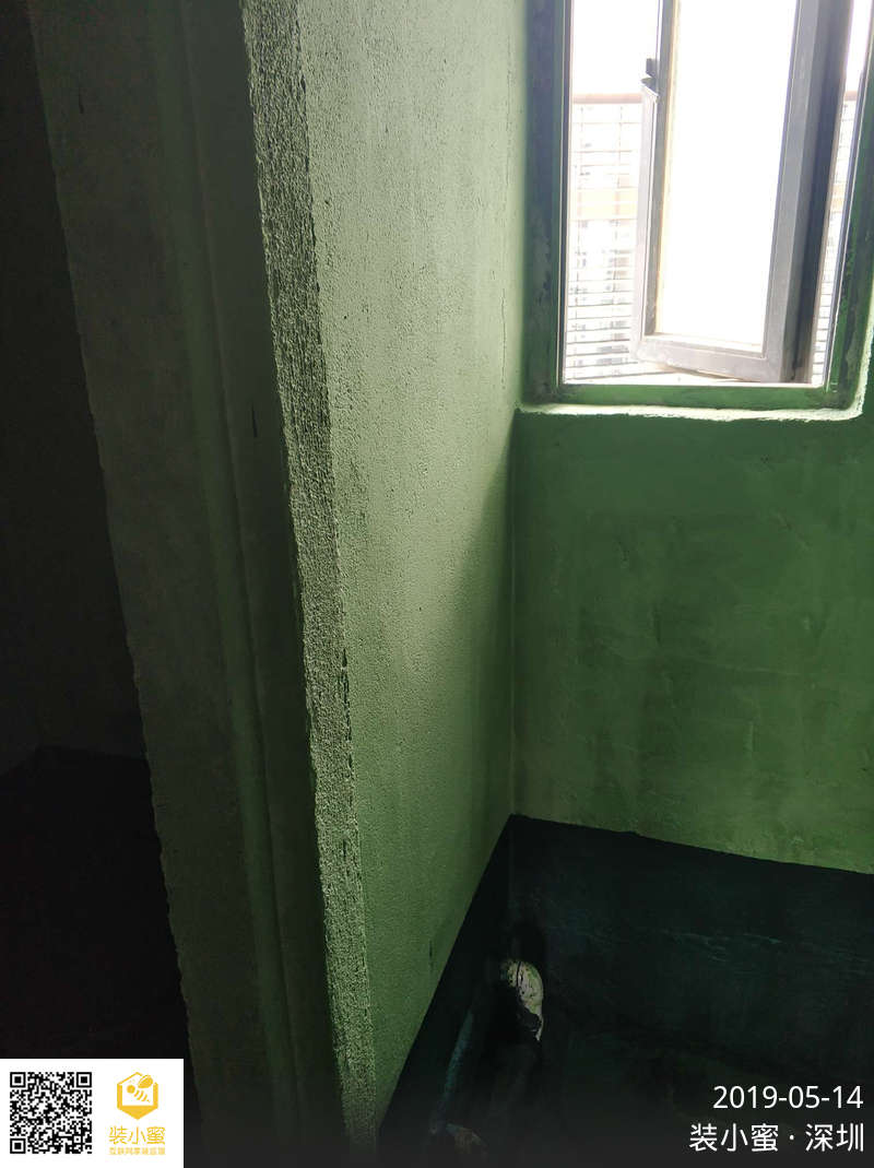

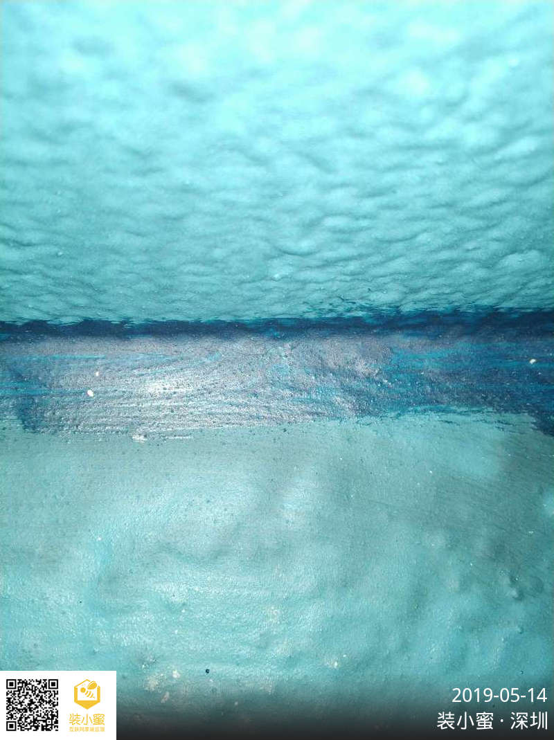

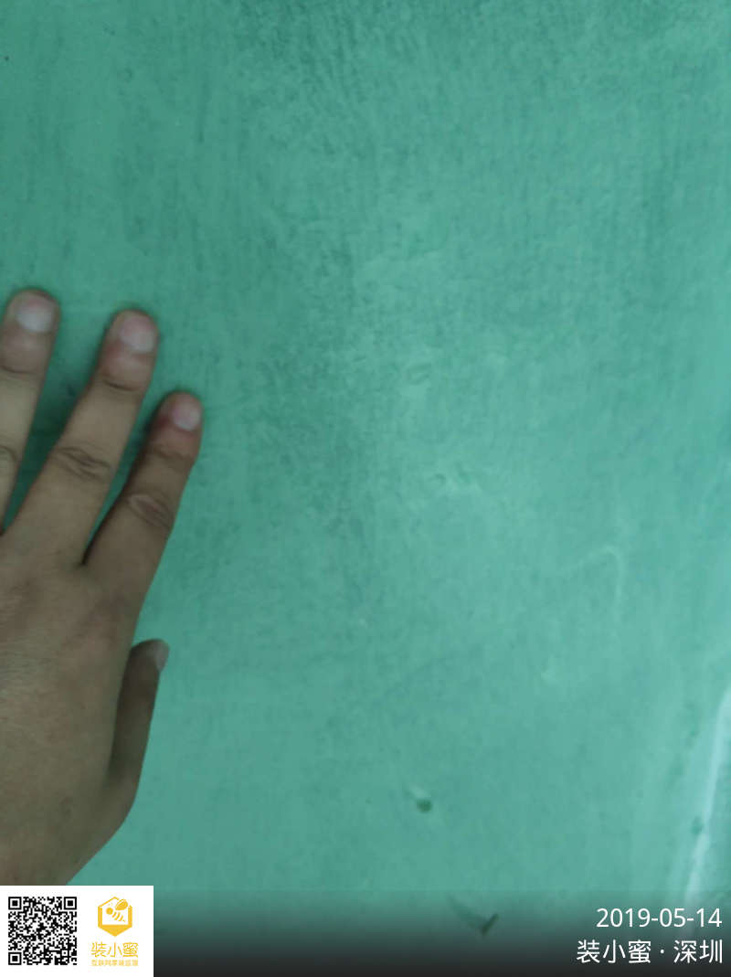

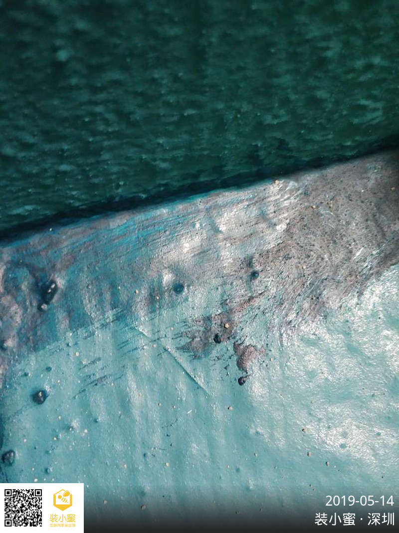

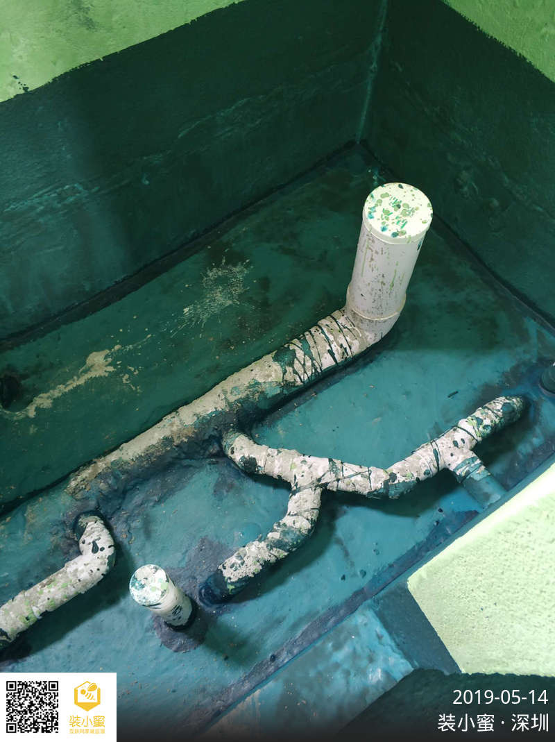

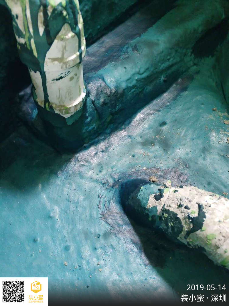

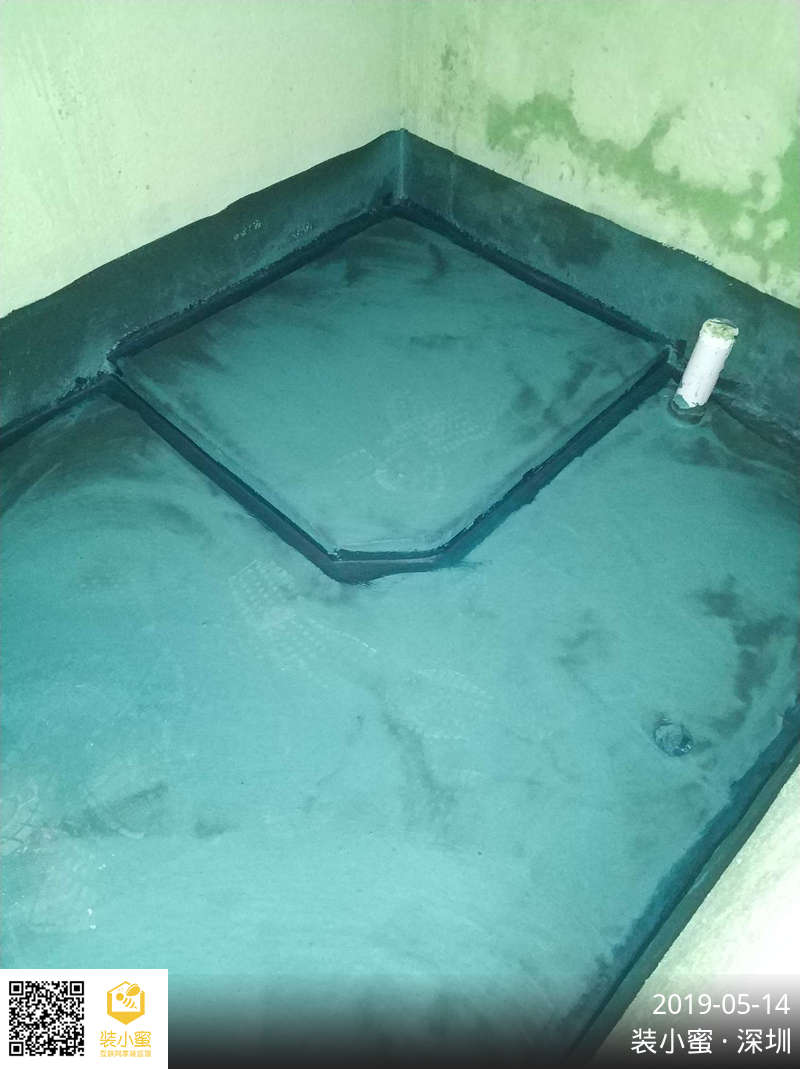

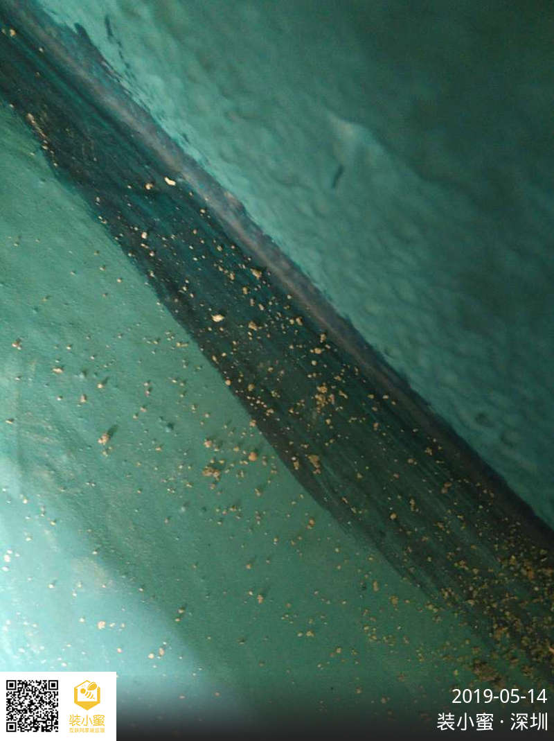

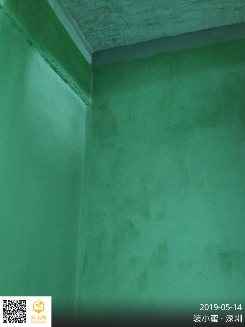

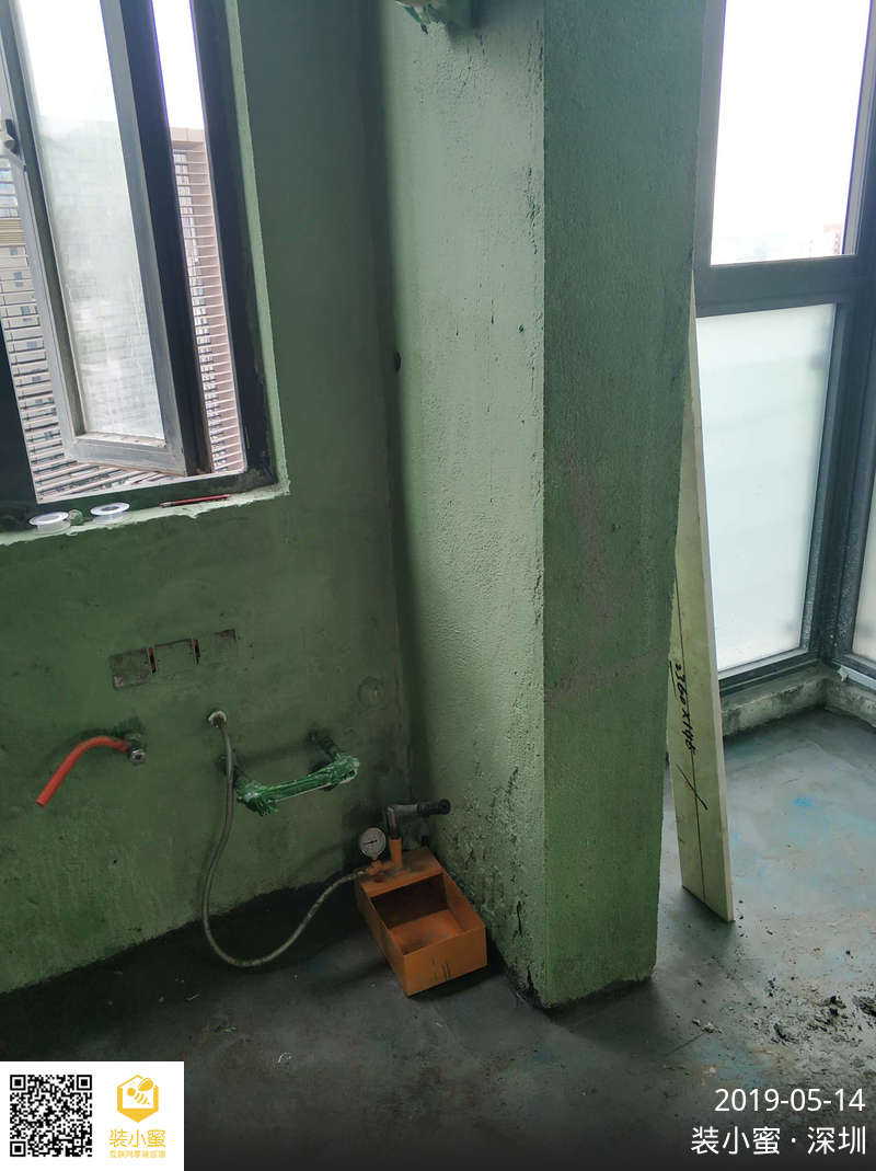

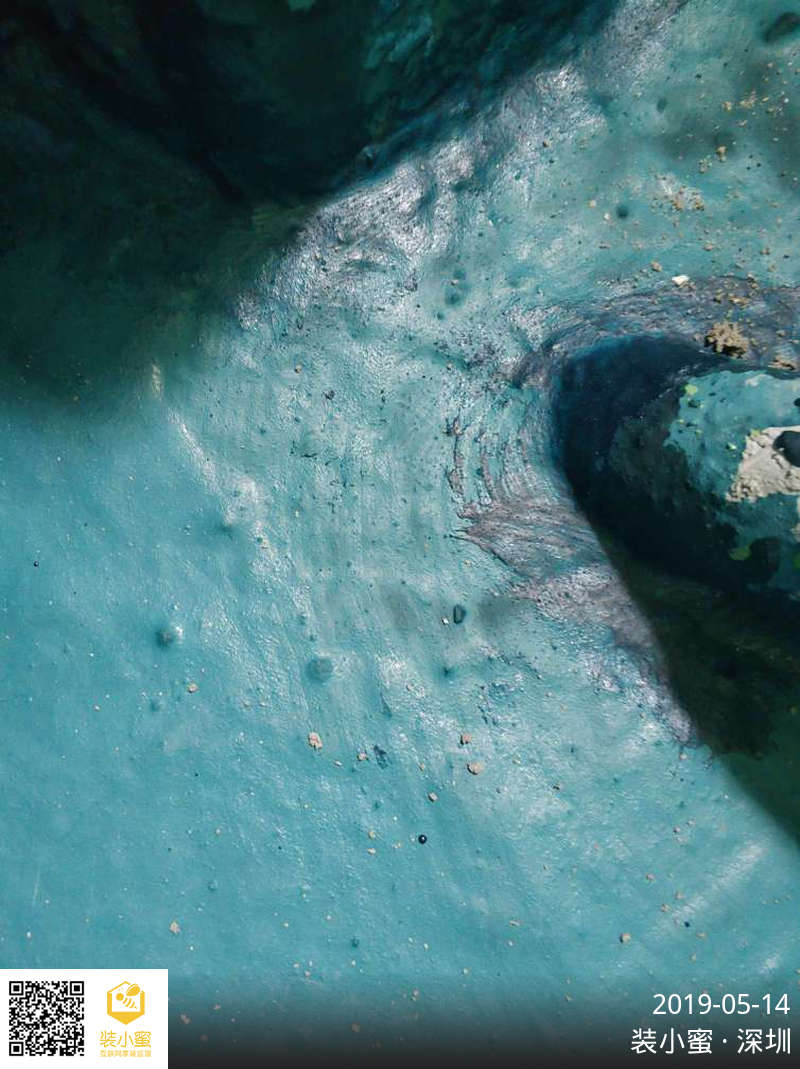

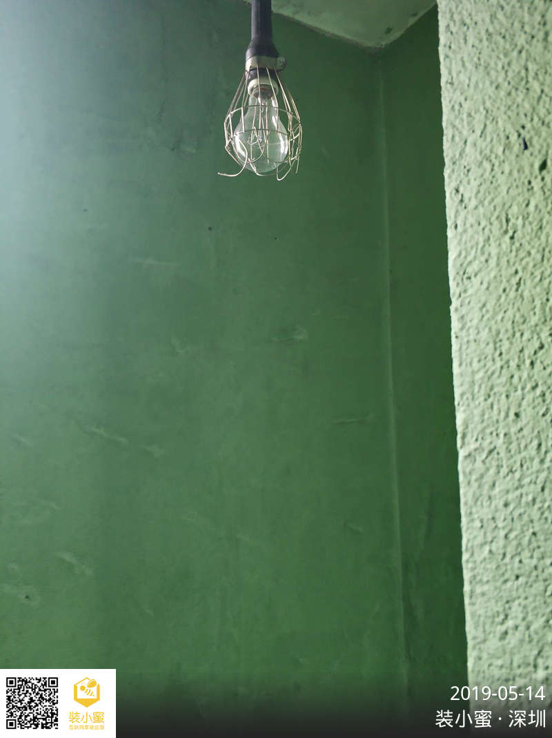

厨房卫生间阳台防水施工已完成。

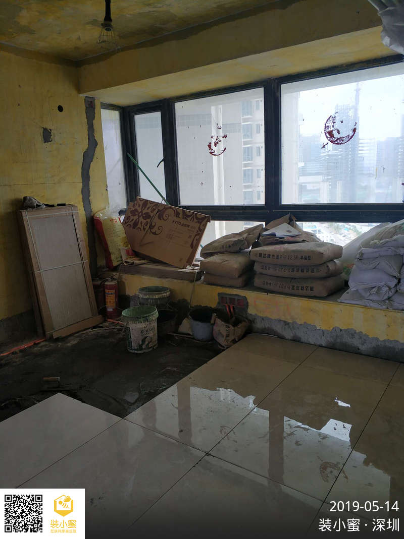

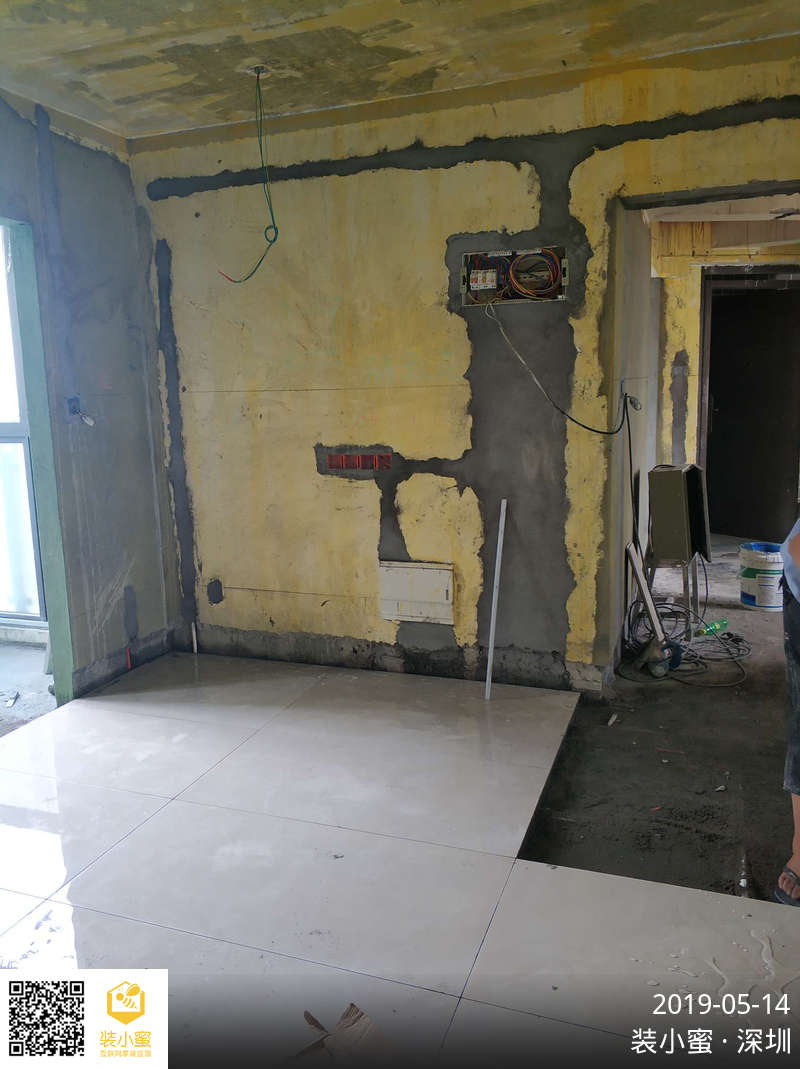

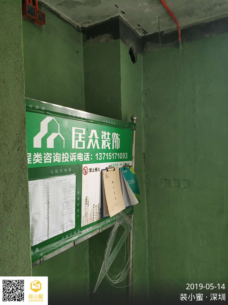

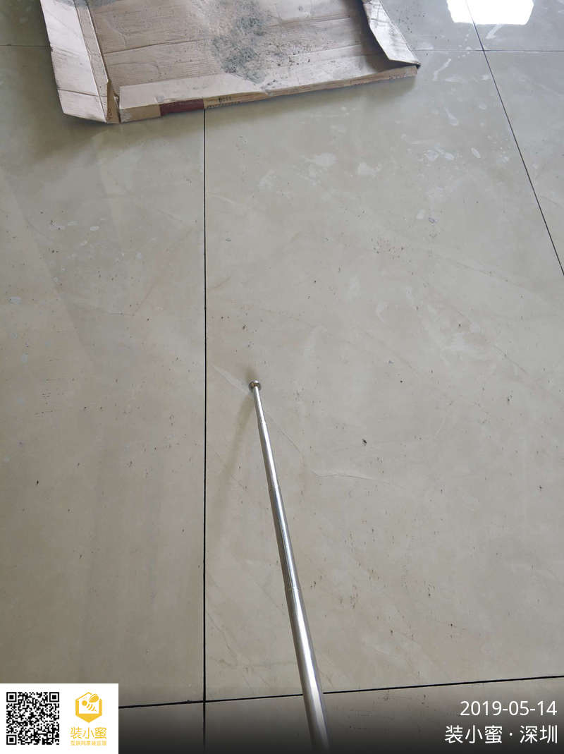

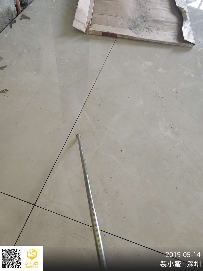

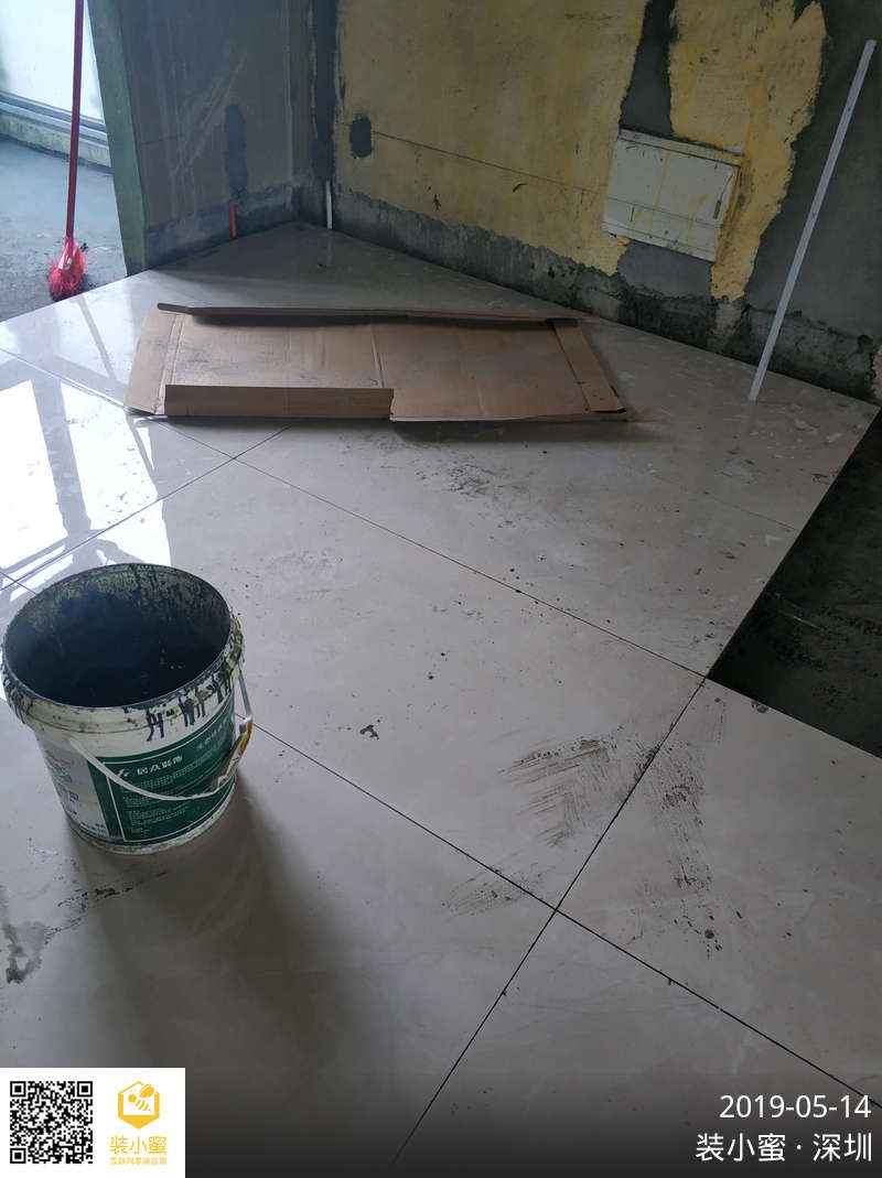

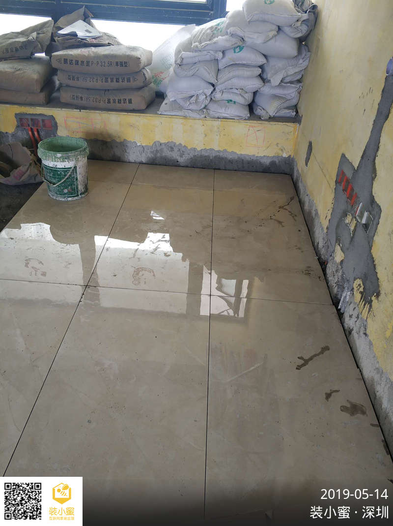

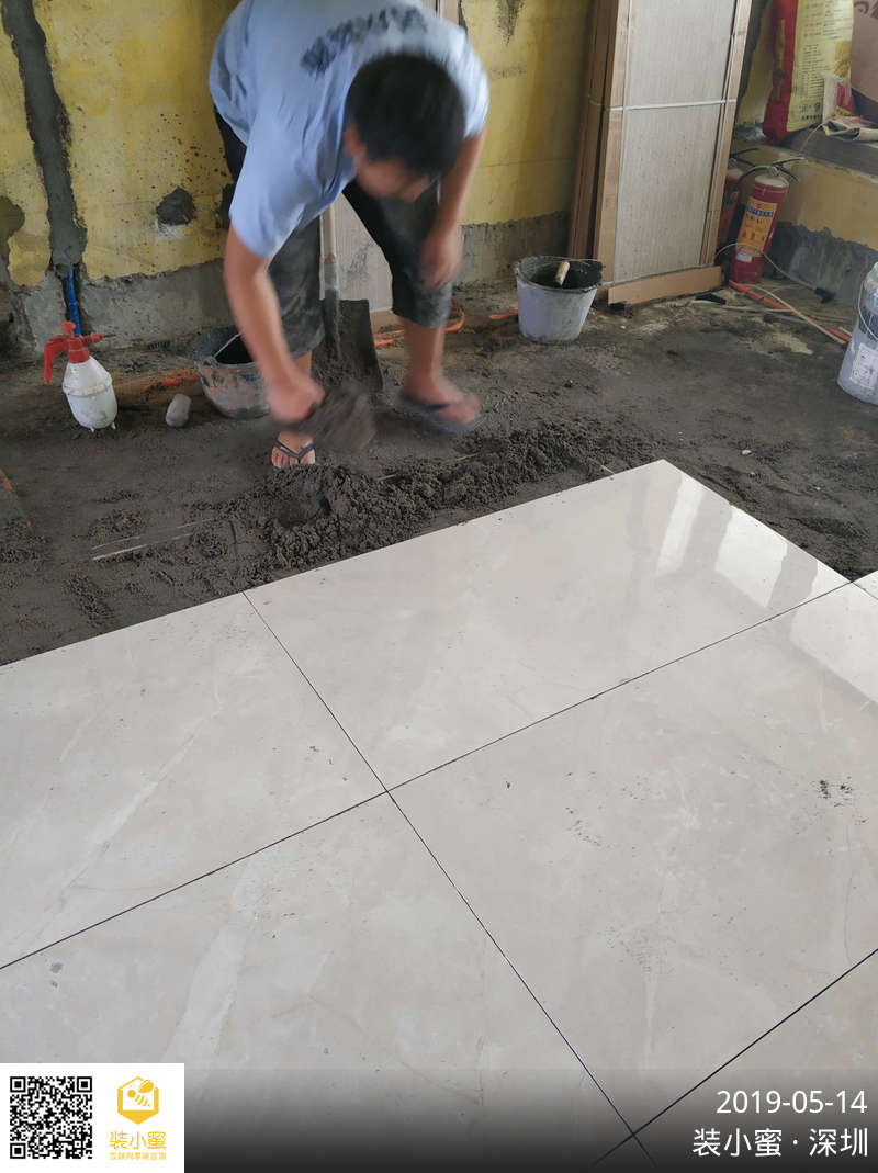

客餐厅地砖铺贴施工中。
防水施工和地砖铺贴符合规范要求。
1.厨房卫生间防水涂膜干透后放水做闭水试验48小时,确定楼下检查时间后提前通知我一下。

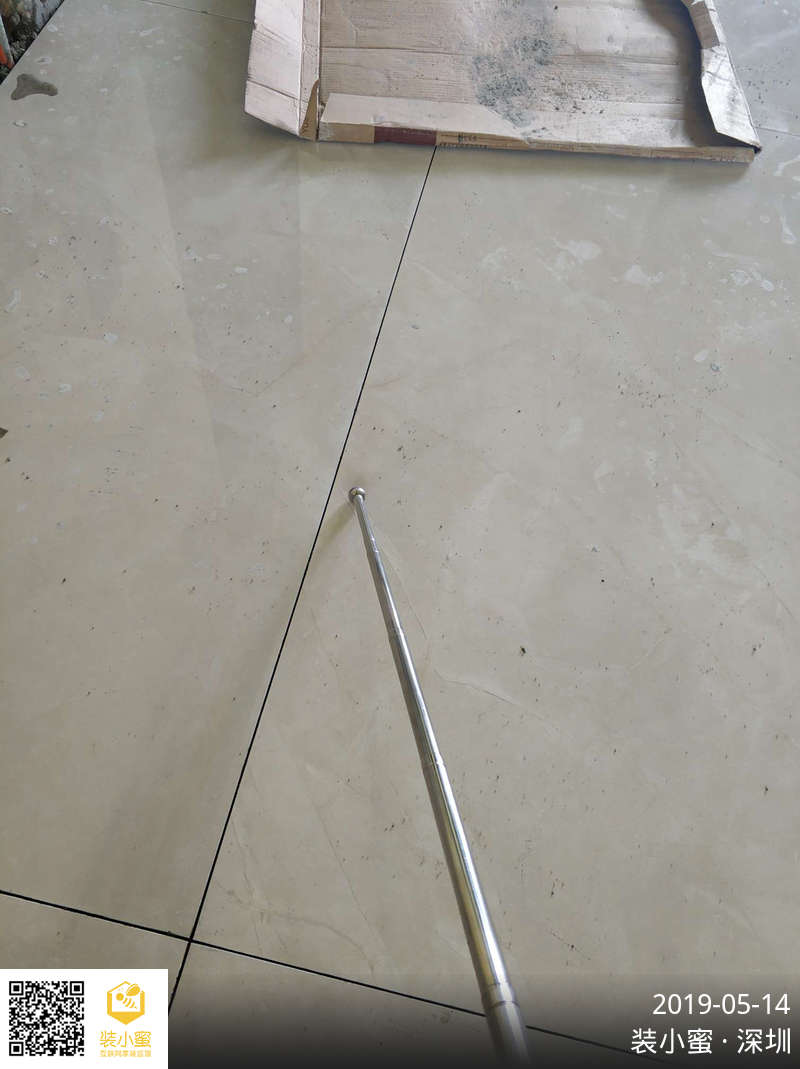

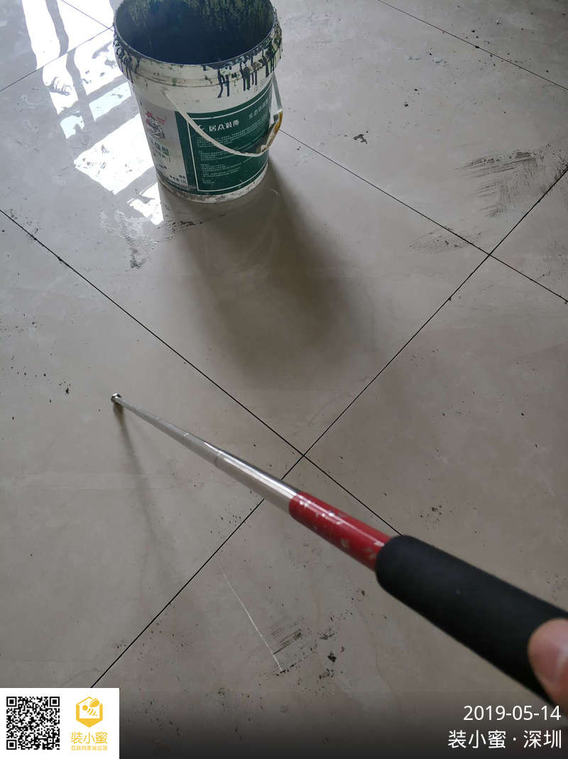

2.地砖铺贴注意留缝均匀,对缝整齐,裁切和稍有缺陷的砖铺贴到隐蔽处,待水泥砂浆凝固后自检空鼓,清理表面并做保护措施。

符合标准:14项

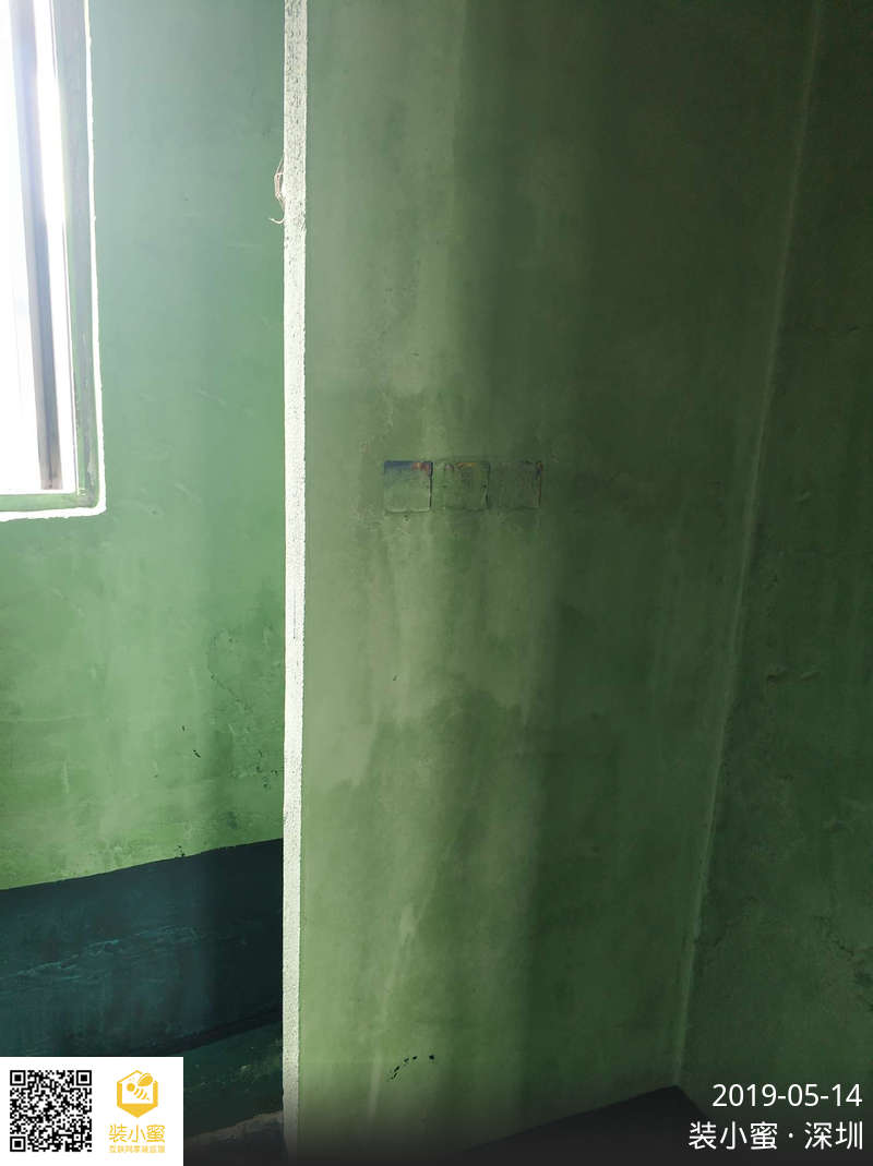

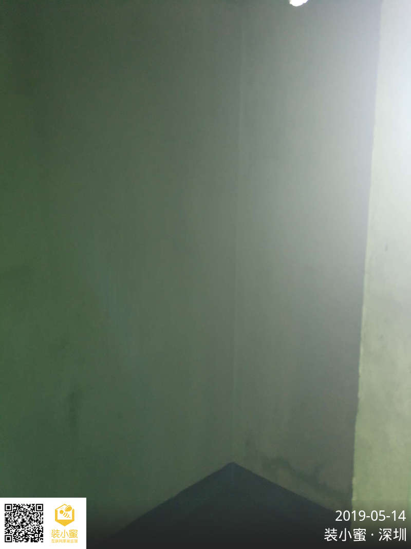

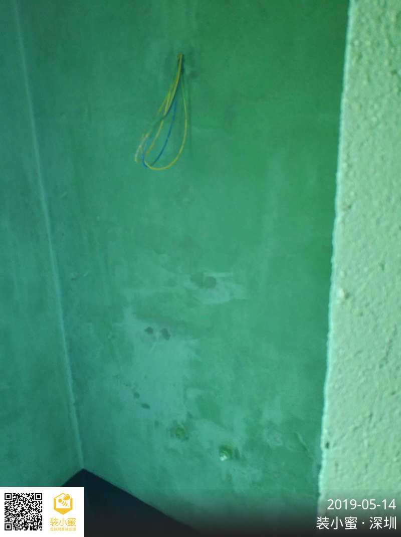

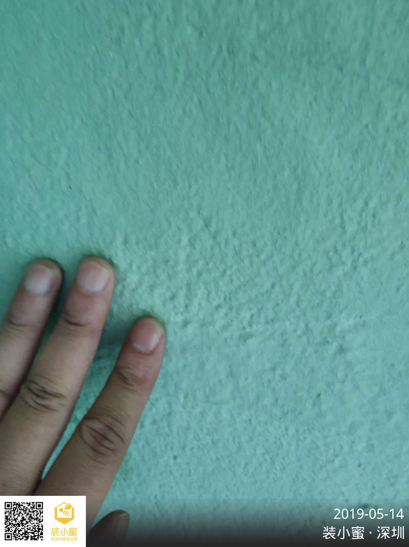

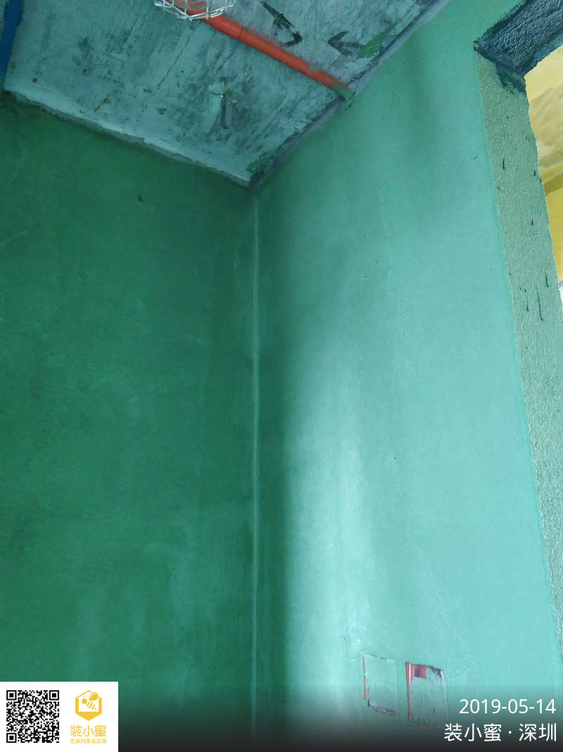

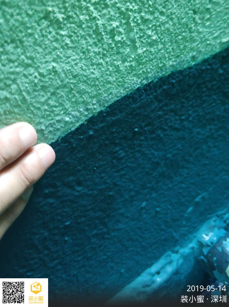

墙面干区防水层施工区域符合要求
房间或走道区域方正偏差符合要求

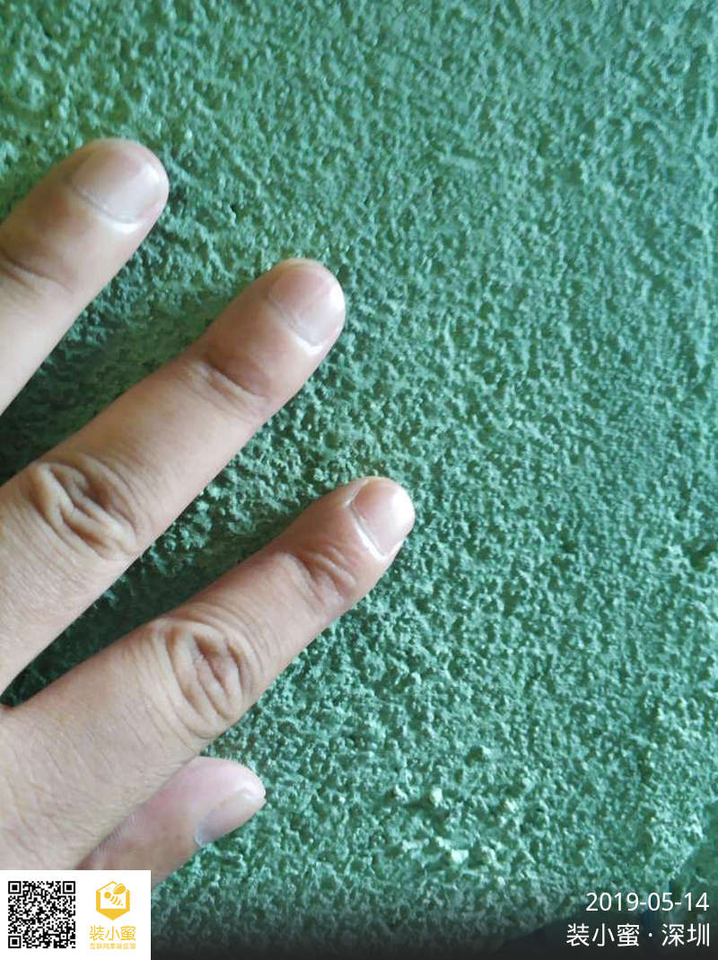

墙面基层表面基本平整

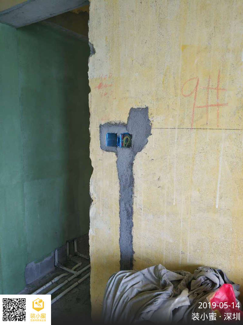

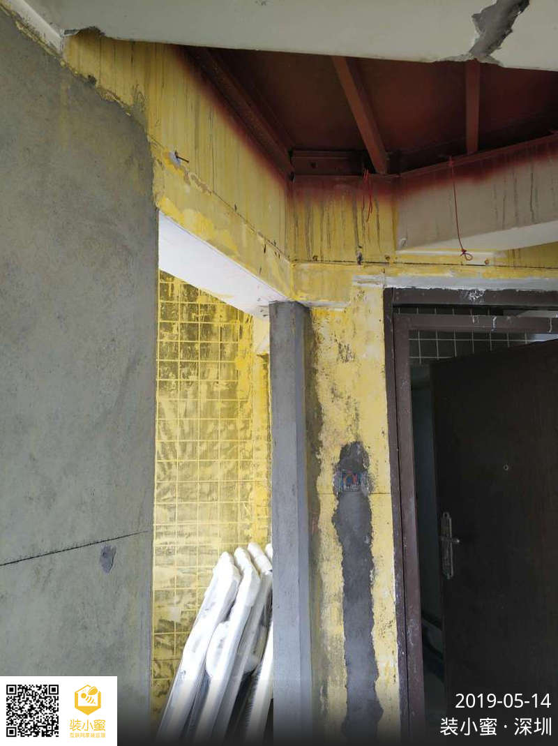

开槽部位修补施工符合要求

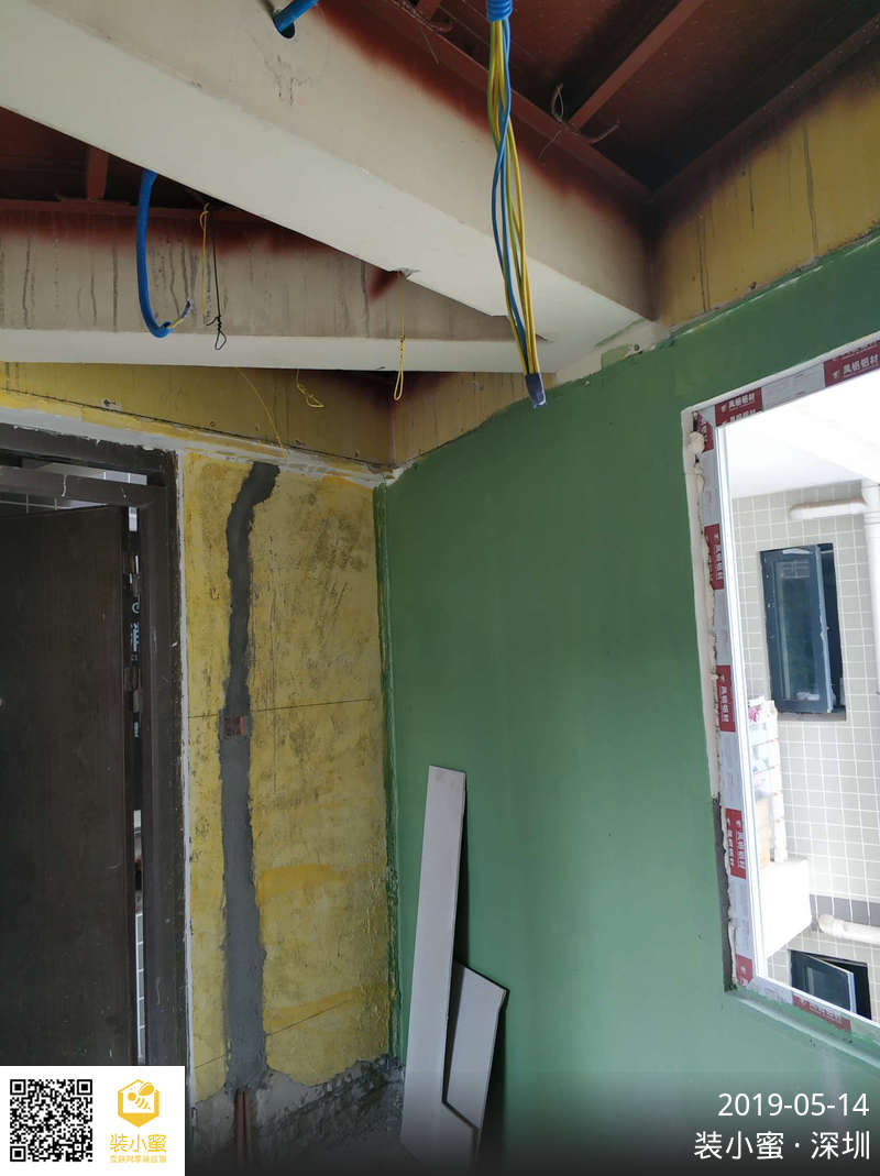

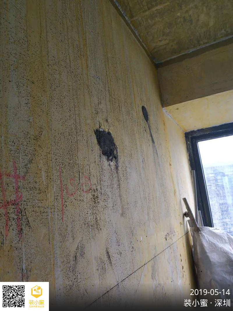

室内穿墙孔洞已经封堵
外露的拆除面已修补并且平整

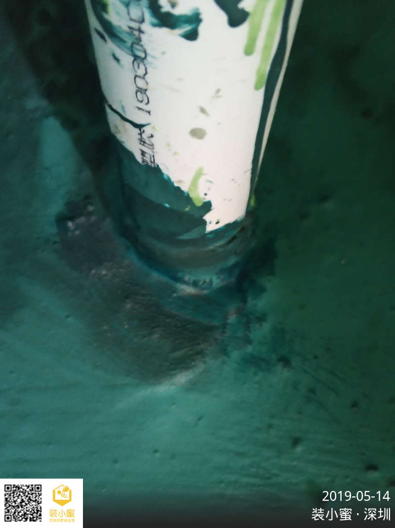

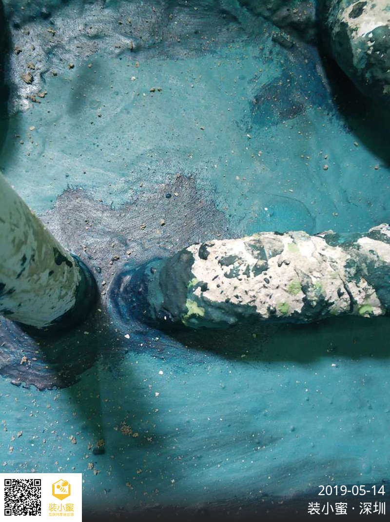

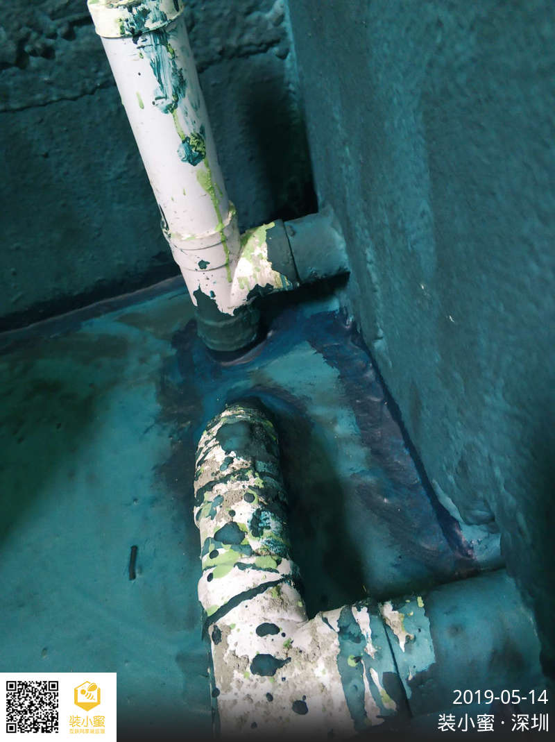

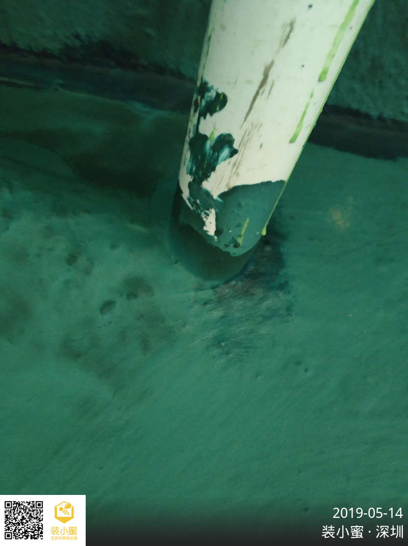

地面防水层涂膜质量符合要求
管根部位加强防水
地面砖(石)铺贴平整,符合要求
