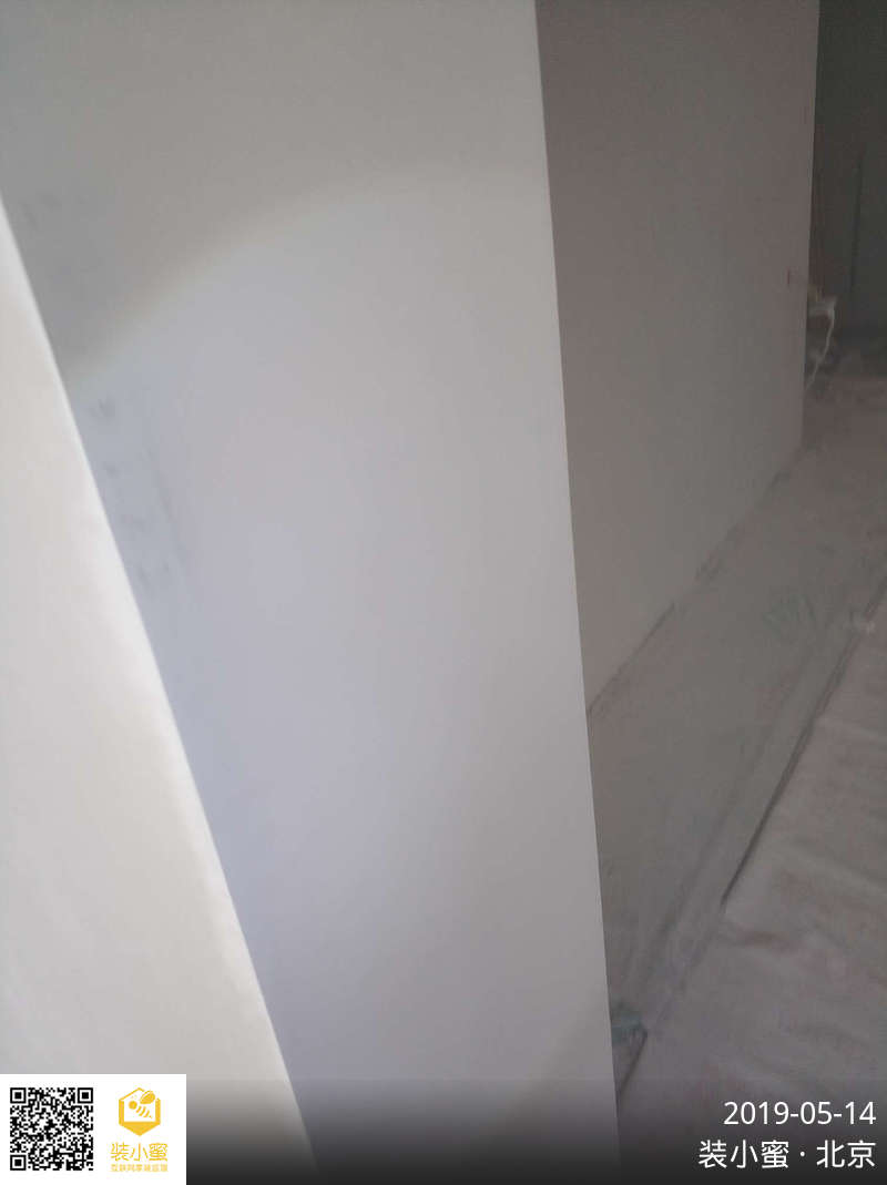

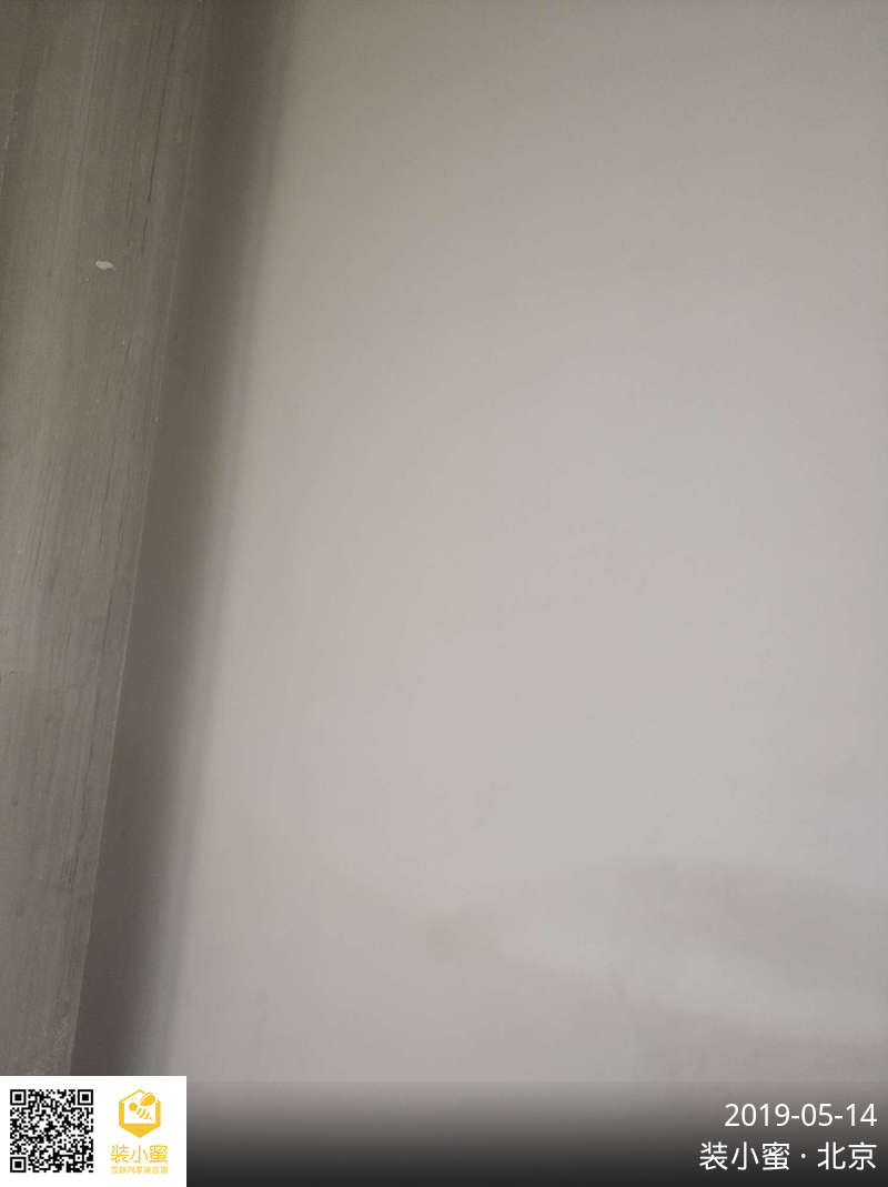

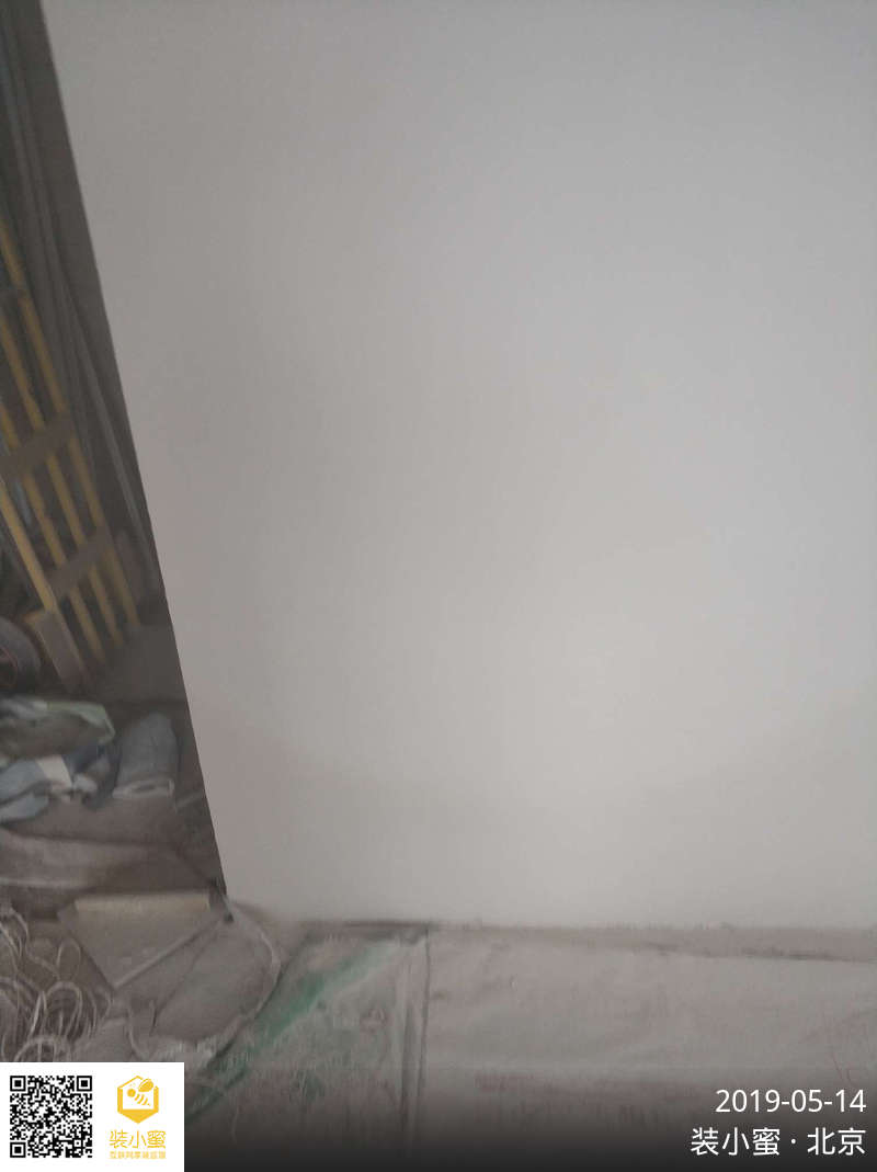

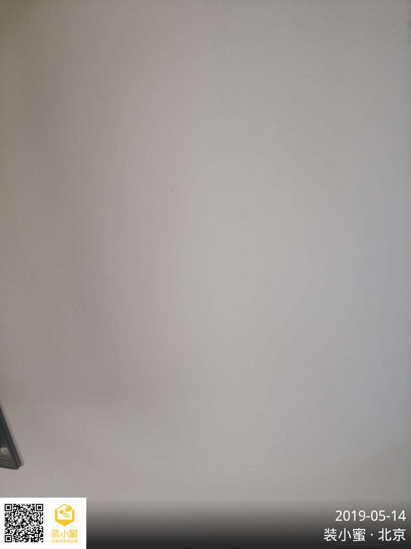

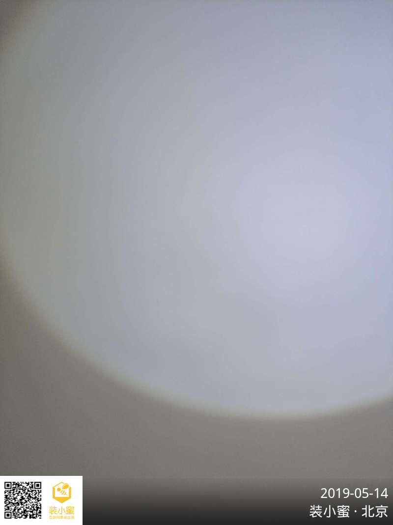

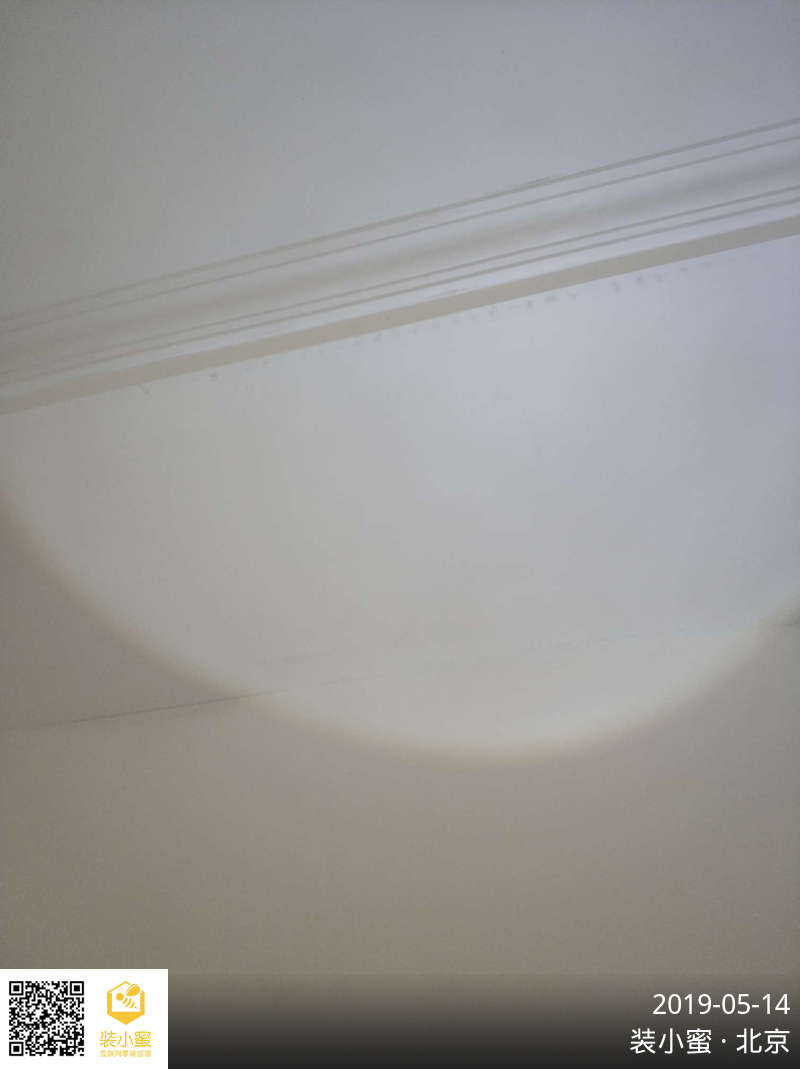

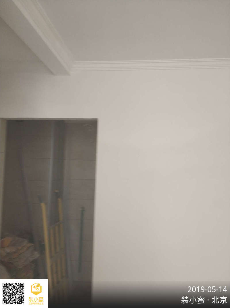

今天检查工地,油工在现场做打磨工艺,油工两遍腻子已刮完成,经过检查符合工艺要求,施工进度缓慢。

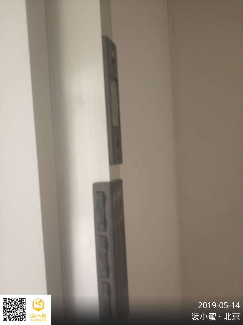

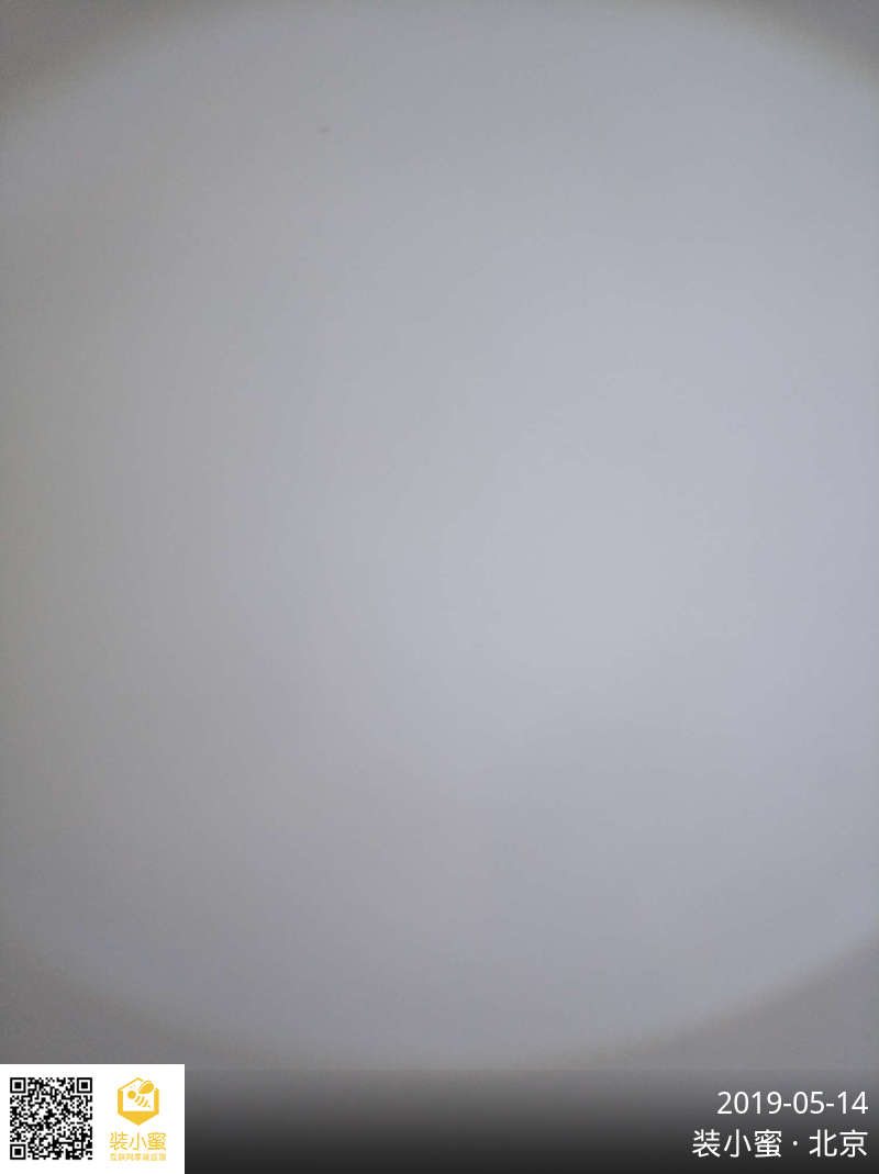

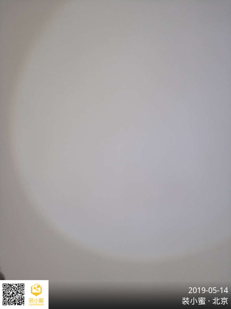

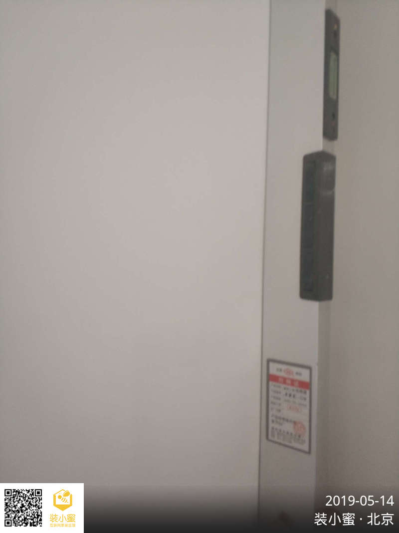

发现问题如下:1)门口门套线上面小下面大,建议整改。2)局部有不平之处,现场已告工人整改。

石膏线条安装牢固、平直
拼接接口平整,造型及花纹对应
线条弧形处理符合要求
