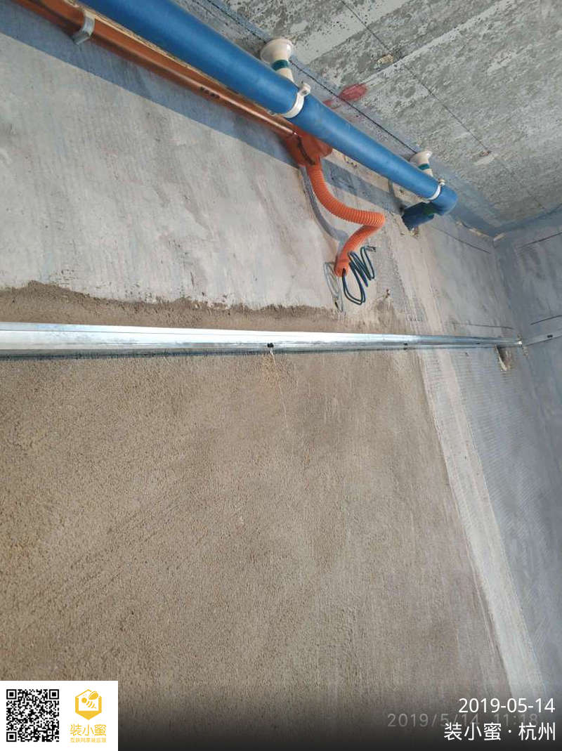

现场木工材料已进场,厨卫原胶质防水层已做铲除,阳台及卧室铝合金窗已安装完成,次卧及过道吊顶已做好,木工今日在做主卧吊顶施工。今日工作为复查上次检查出问题整改结果和对现场已完成施工项目进行检查。
发现问题如下:
1.阳台地漏下水不通和厨房水管伸出长度占用洗碗机位置问题还没做整改,需要您督促施工方尽快安排整改。
2.阳台新装铝合金窗框目前与墙体平齐,阳台地砖上翻完成后会高于窗框处,后期应安排好收口工作。(建议用收口条或者打玻璃胶进行收口。)
3.新装铝合金窗玻璃外侧没打玻璃胶密封收口,需要整改。
1.主页衣帽间位置检修口建议预留到楼上下水存水弯较多处。
2.木工吊顶施工时中央空调风口位置应采用整块石膏板固定,转角处应采用整块石膏板做7字型工艺固定,转角长度不低于30公分。
3.木工柜子及门套基层应做好离地防潮处理,柜体背后应放置防潮膜做防潮处理。

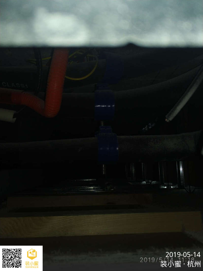

已解决隐患:3项
内机固定牢固,固定方式符合要求
内机固定牢固,固定方式符合要求
冷媒管道安装符合要求
冷媒管道安装符合要求
室内穿墙孔洞已经封堵
室内穿墙孔洞已经封堵
符合标准:9项

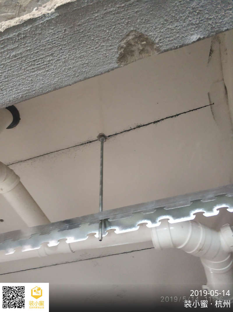

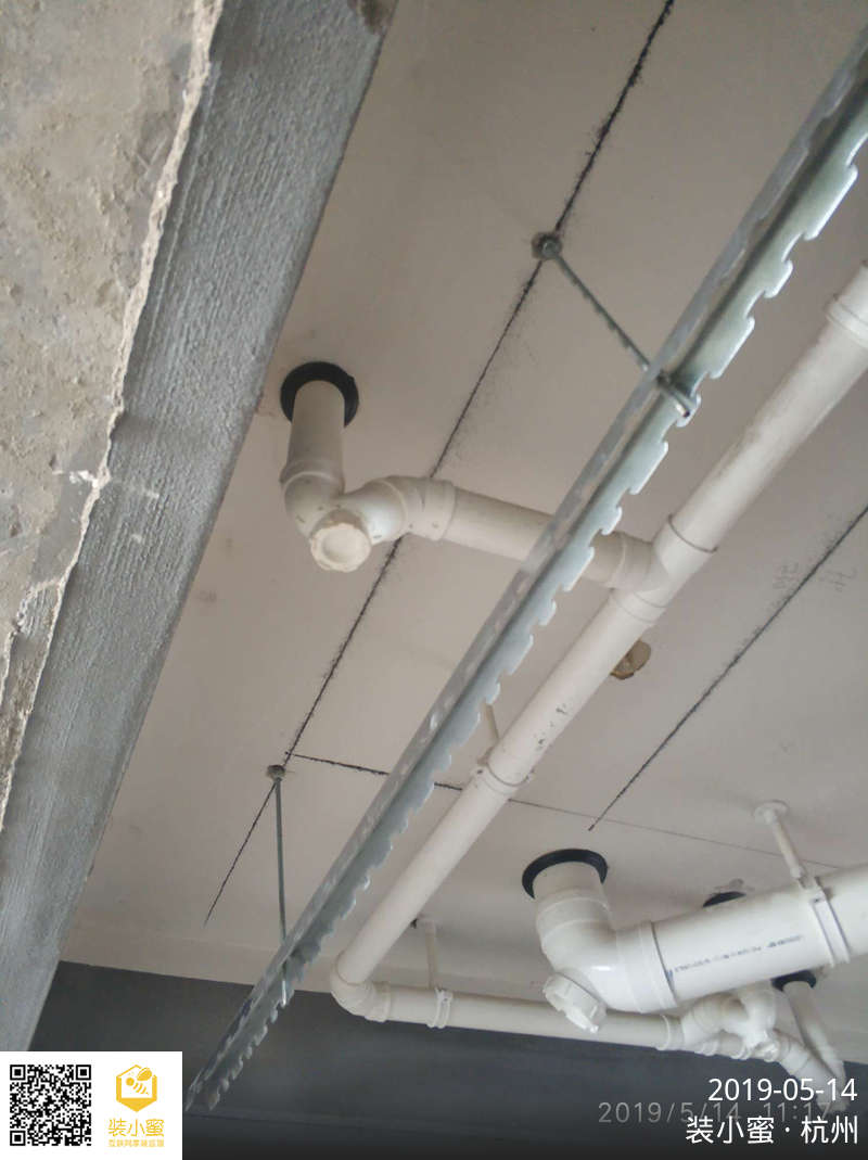

吊杆平直,用材符合要求
吊杆与主龙骨固定符合要求
主次龙骨质量符合要求
主龙骨安装固定施工符合要求
边龙骨安装固定施工符合要求

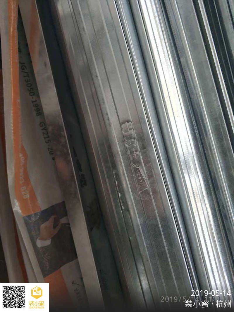

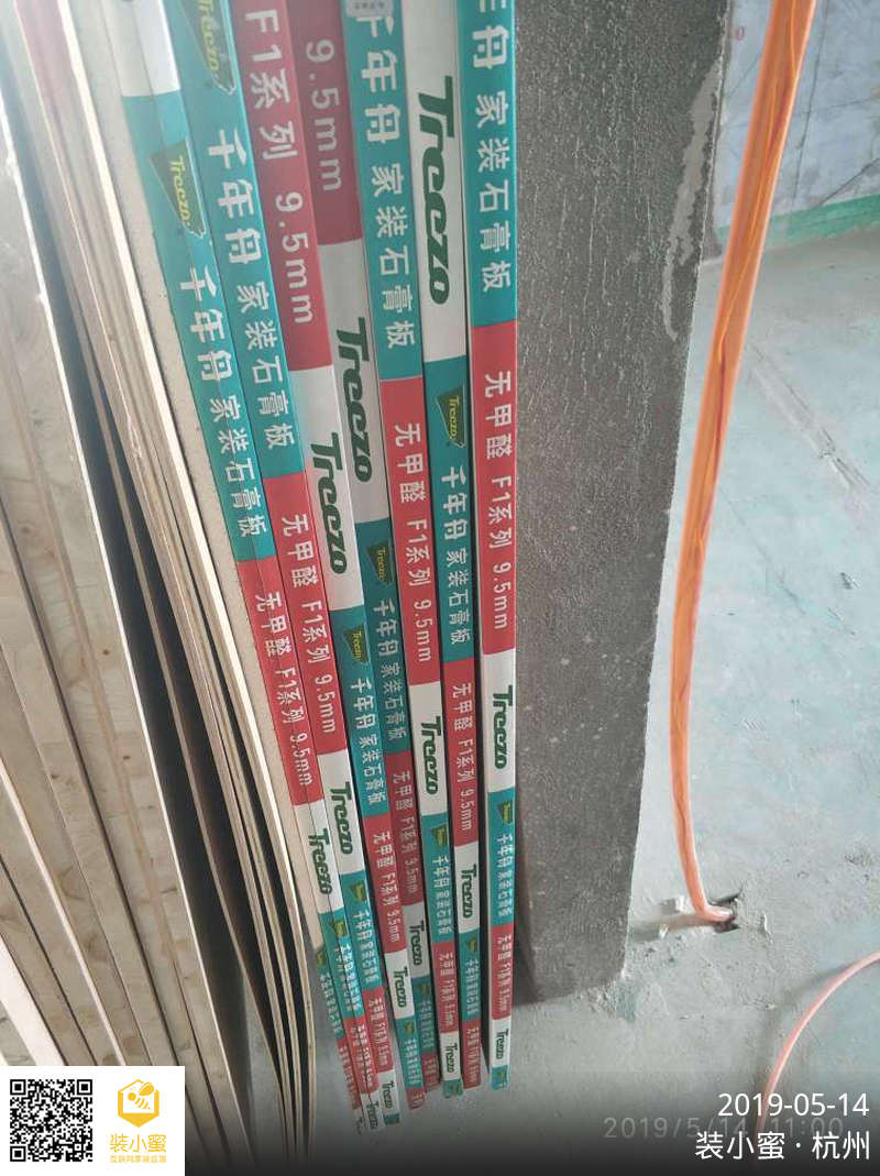

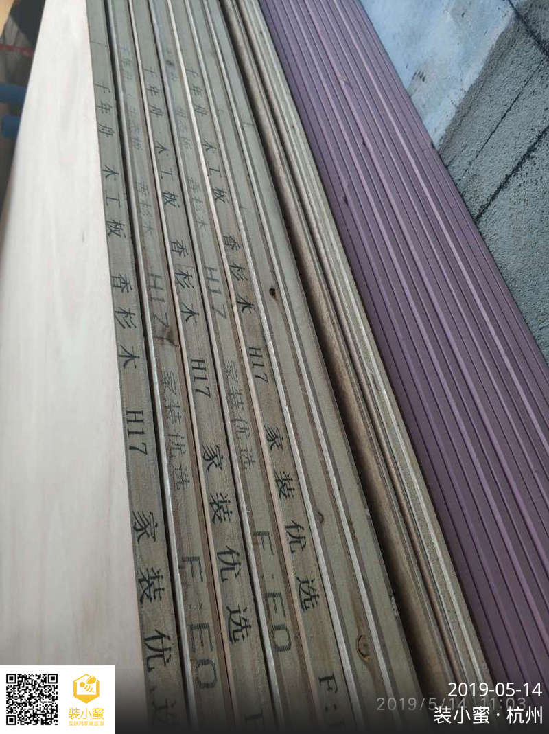

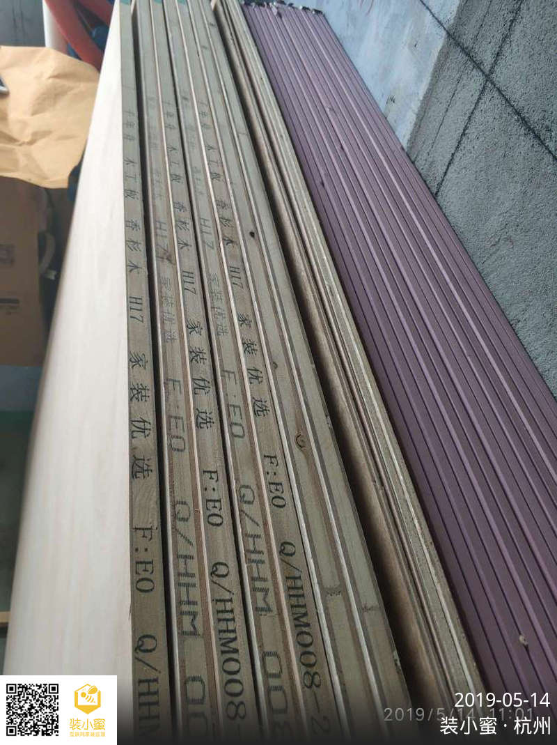

石膏板
大芯板
多层板
轻钢龙骨
