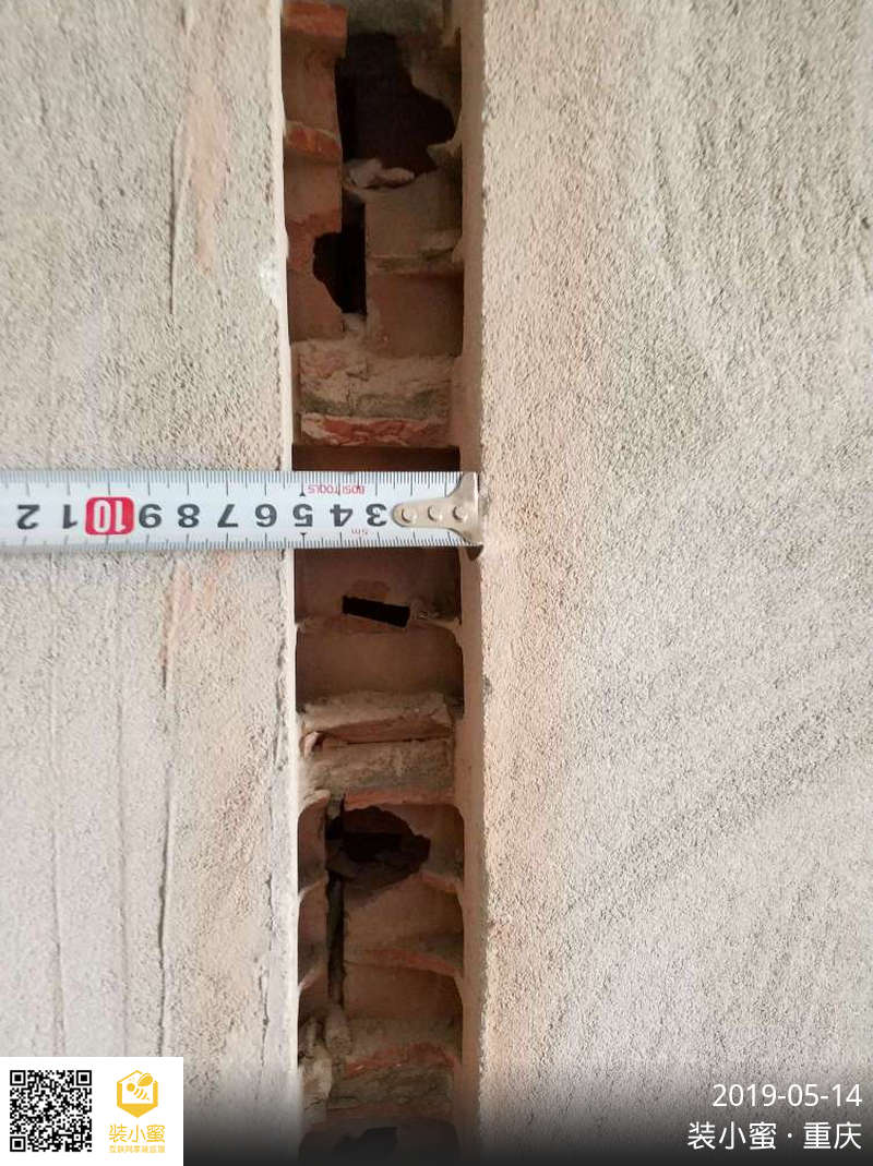

开槽与墙体拆除施工已完成。
1、上次工作检查的问题还未整改。
2、厨房洗衣机插座未开线管槽,严禁电线管不开槽直接从落水管旁走。
3、原地漏未做好保护,需告知施工方处理。

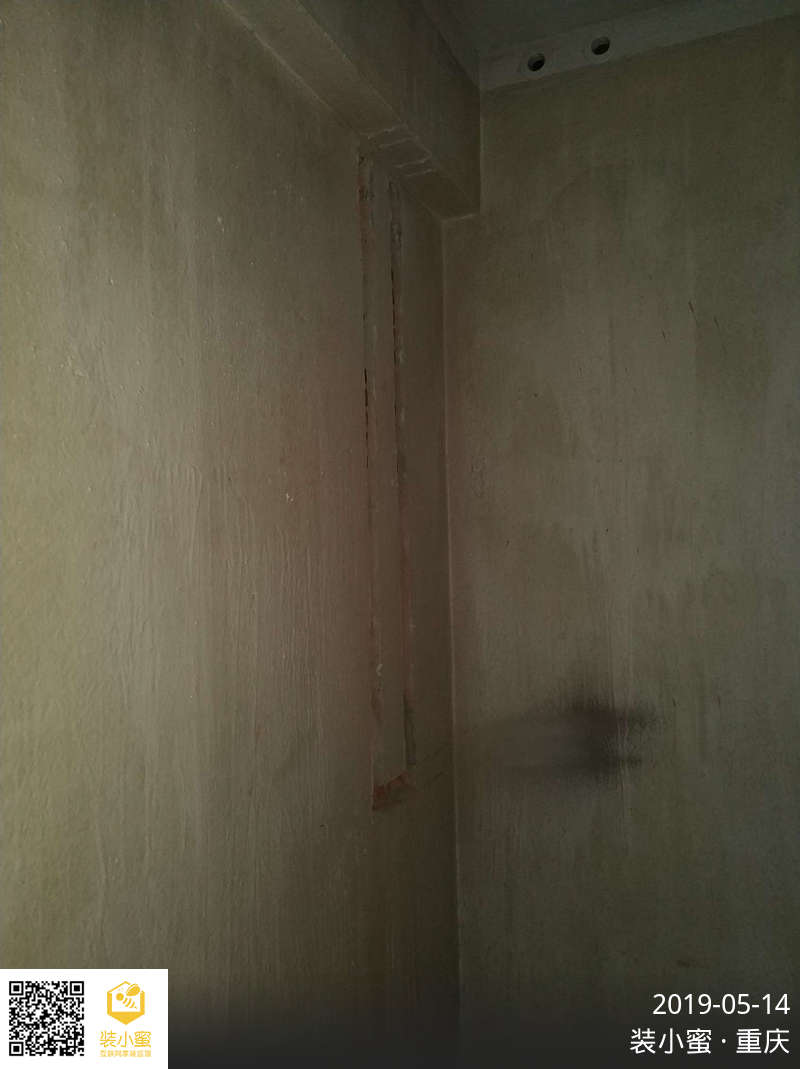

4、局部位置因开槽引起抹灰层开裂或空鼓,需告知施工方处理。
5、多处线盒位置有裸露的钢筋,需做绝缘防锈处理。
6、卫生间原墙面防水建议铲除。

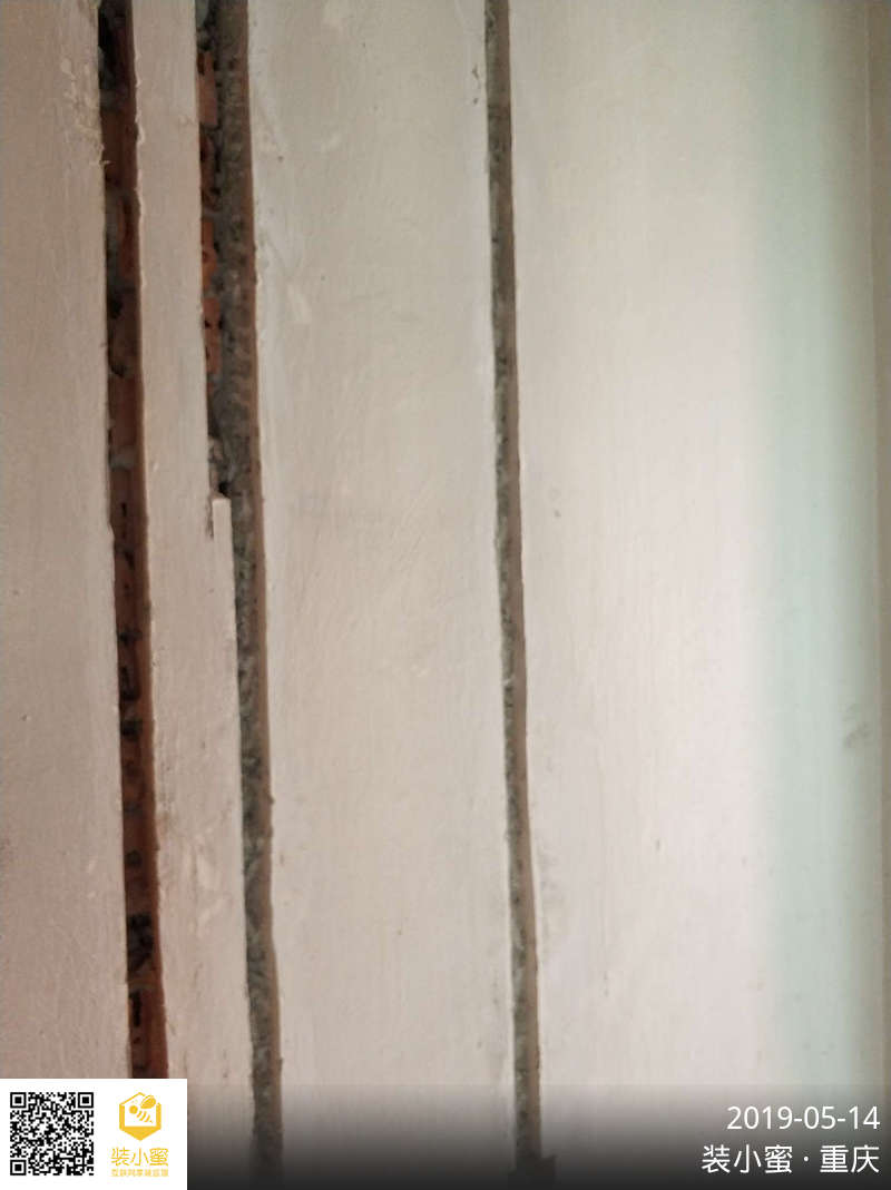

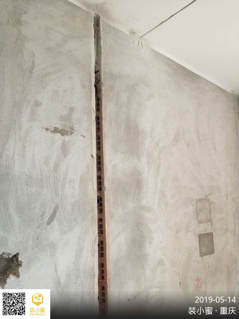

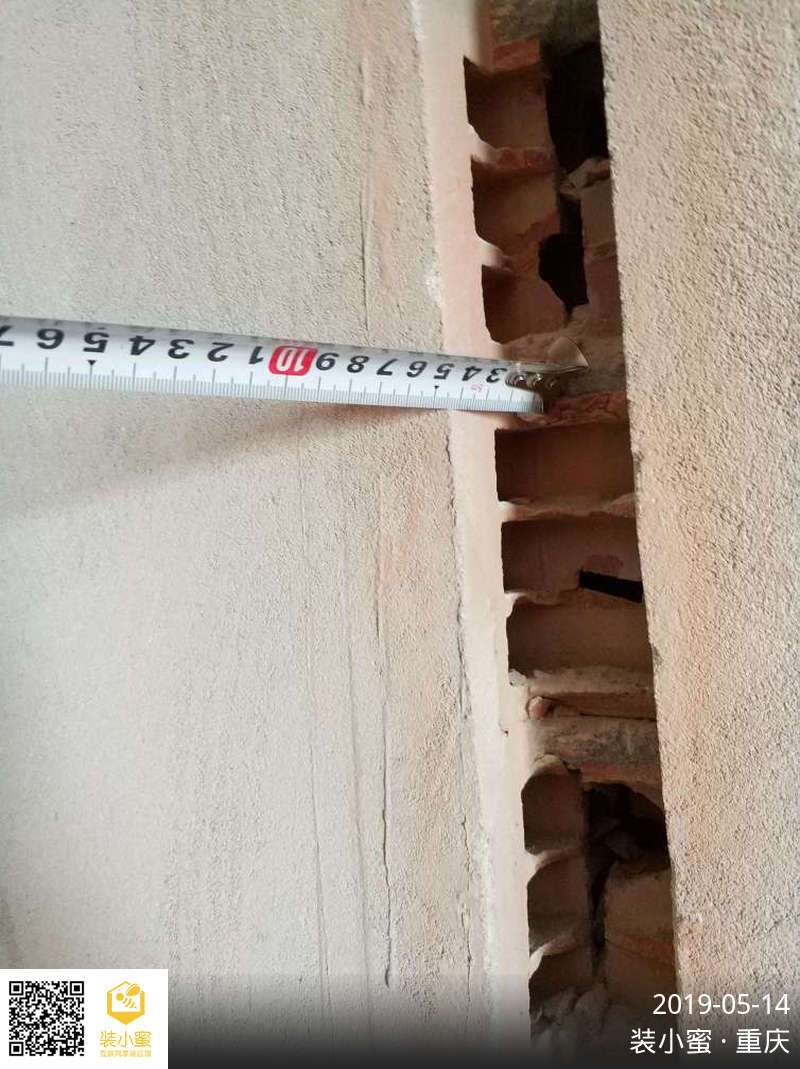

开槽平直,符合要求
开槽宽度与深度符合要求
开设墙面横槽,符合技术交底要求
