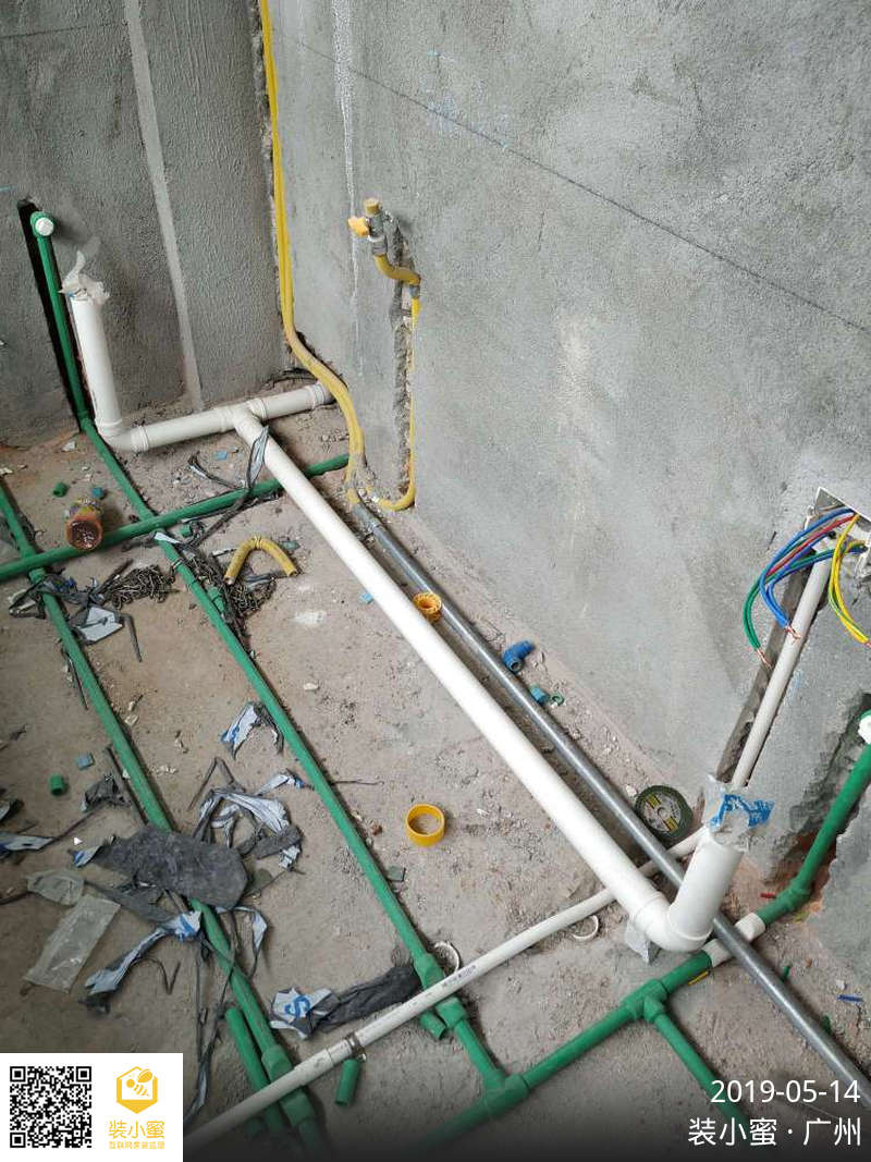

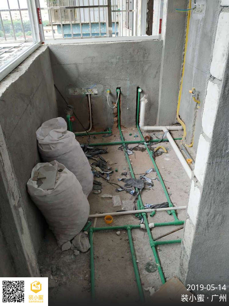

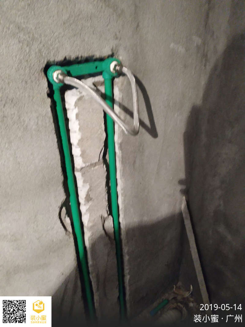

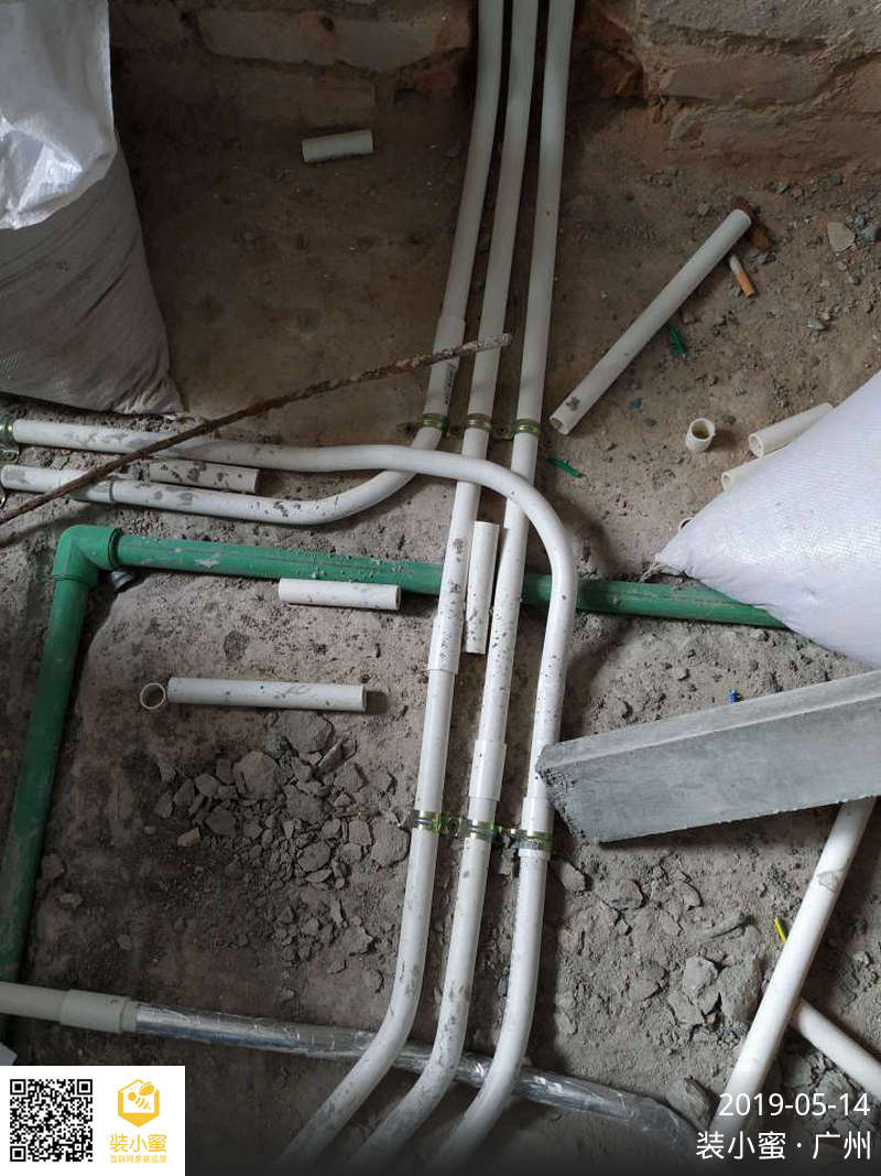

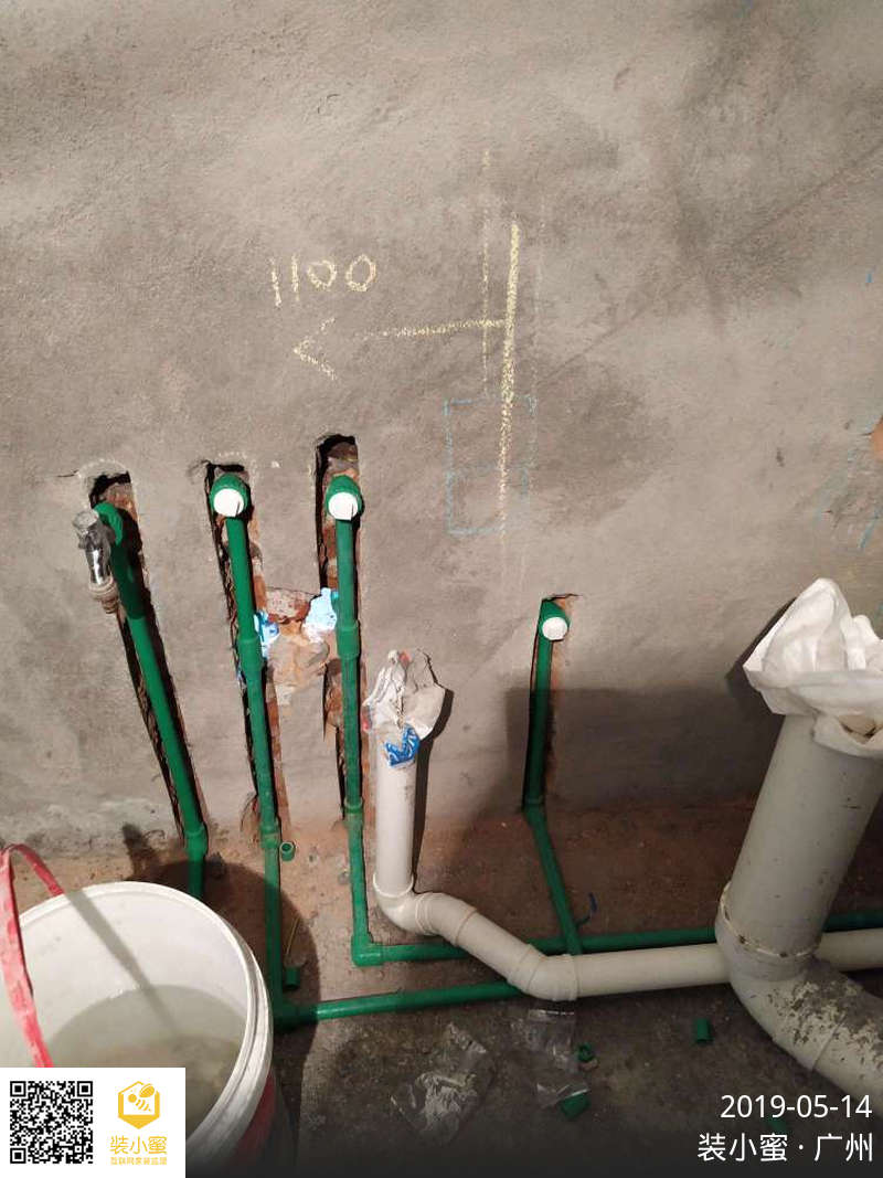

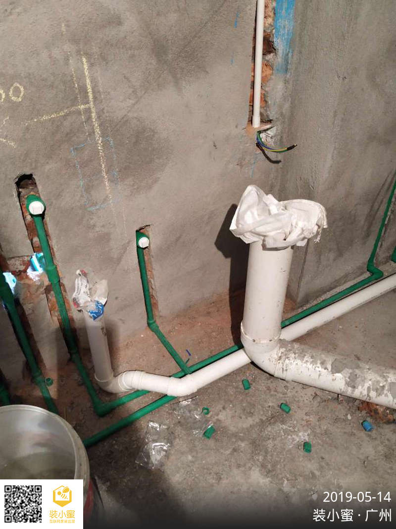

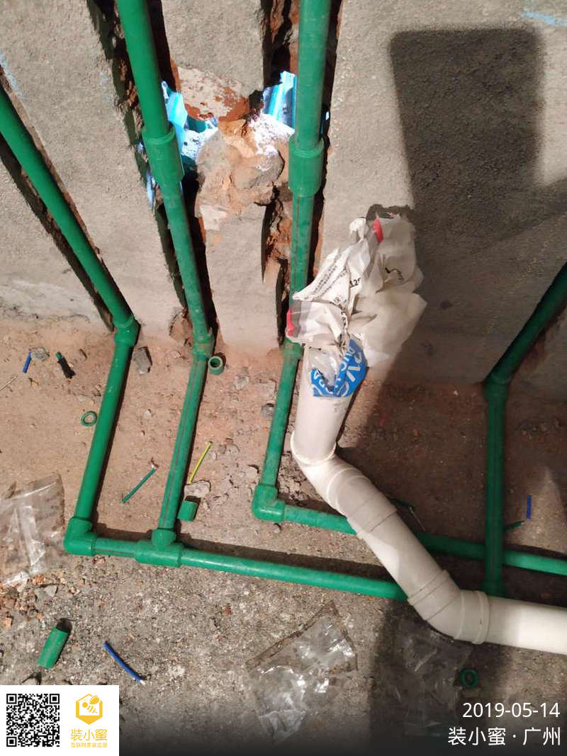

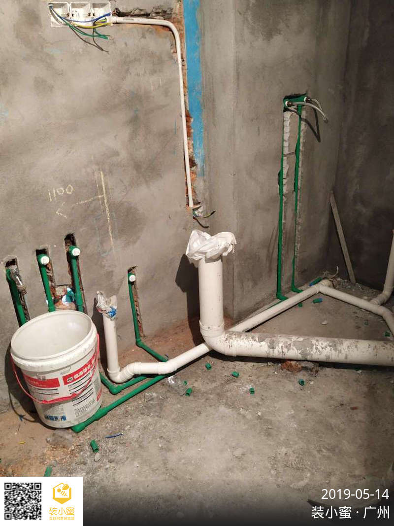

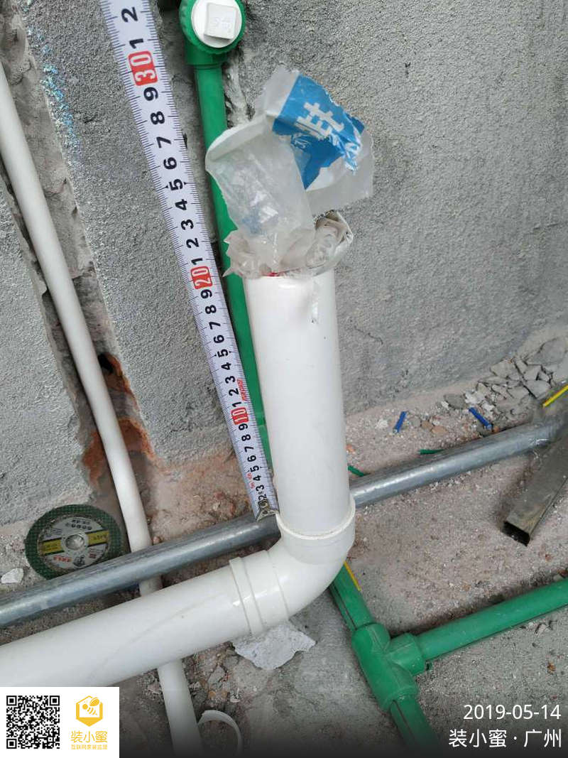

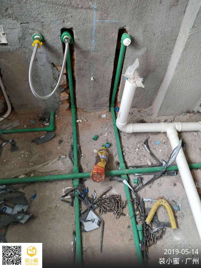

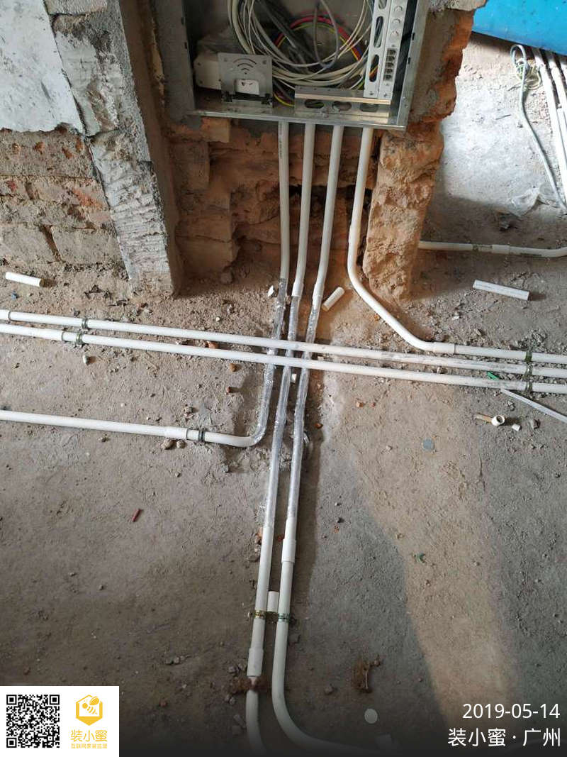

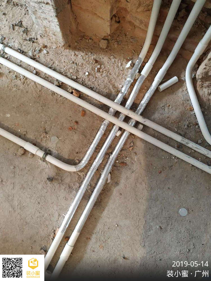

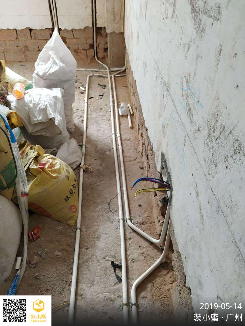

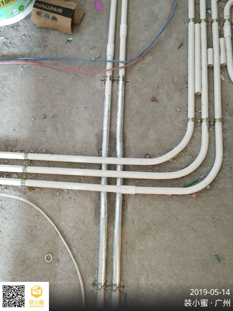

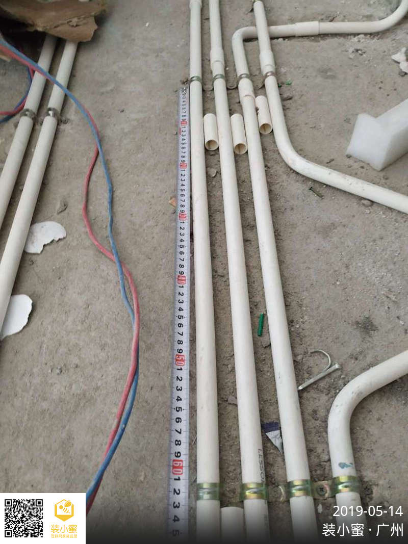

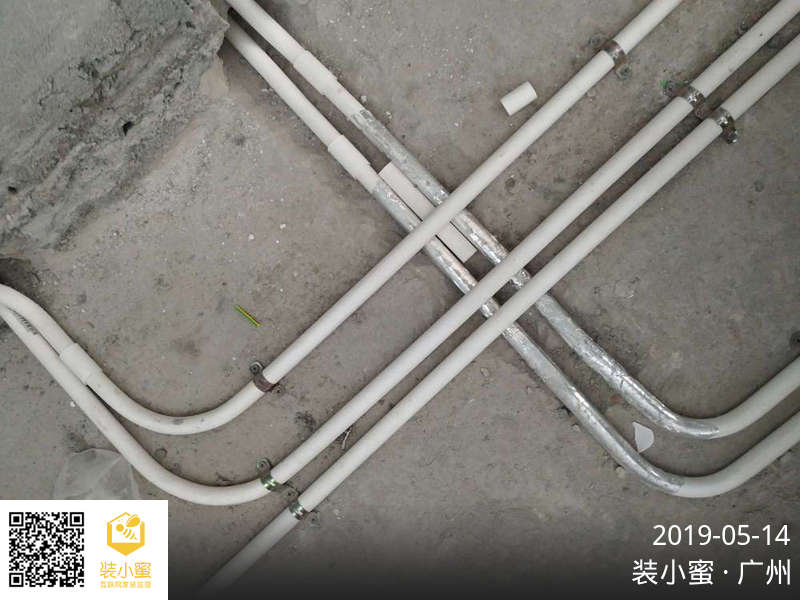

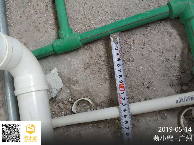

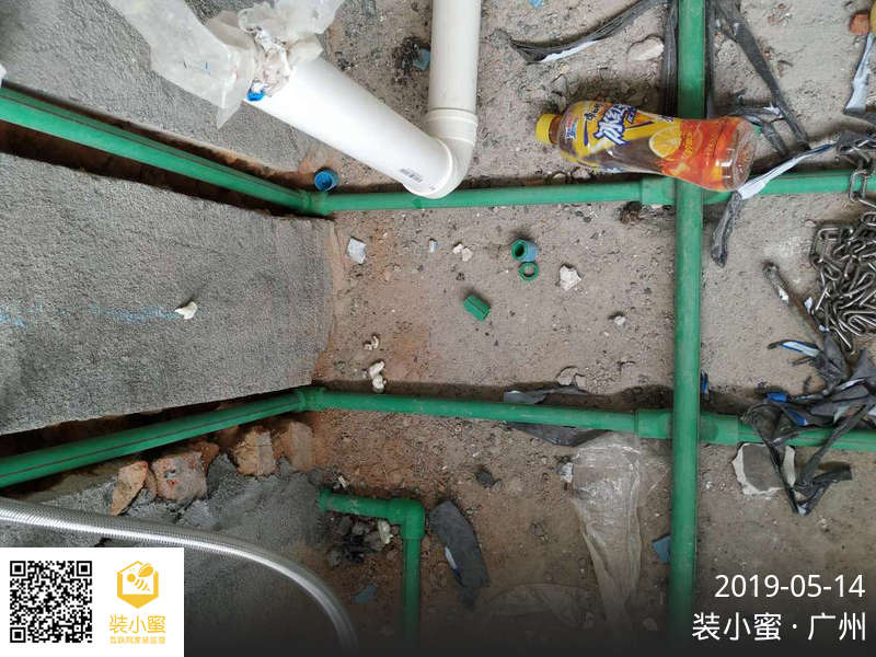

1、给水管上墙尚未加固,建议加固处理。

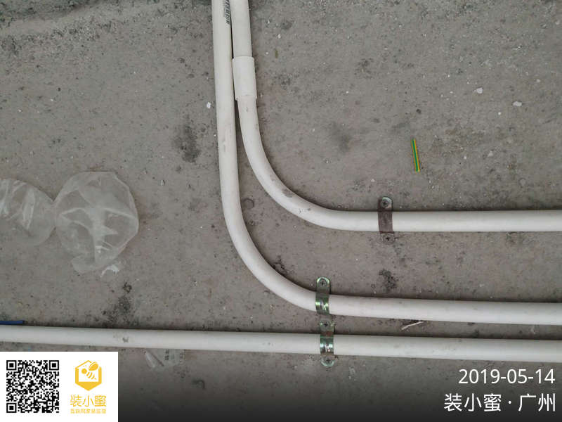

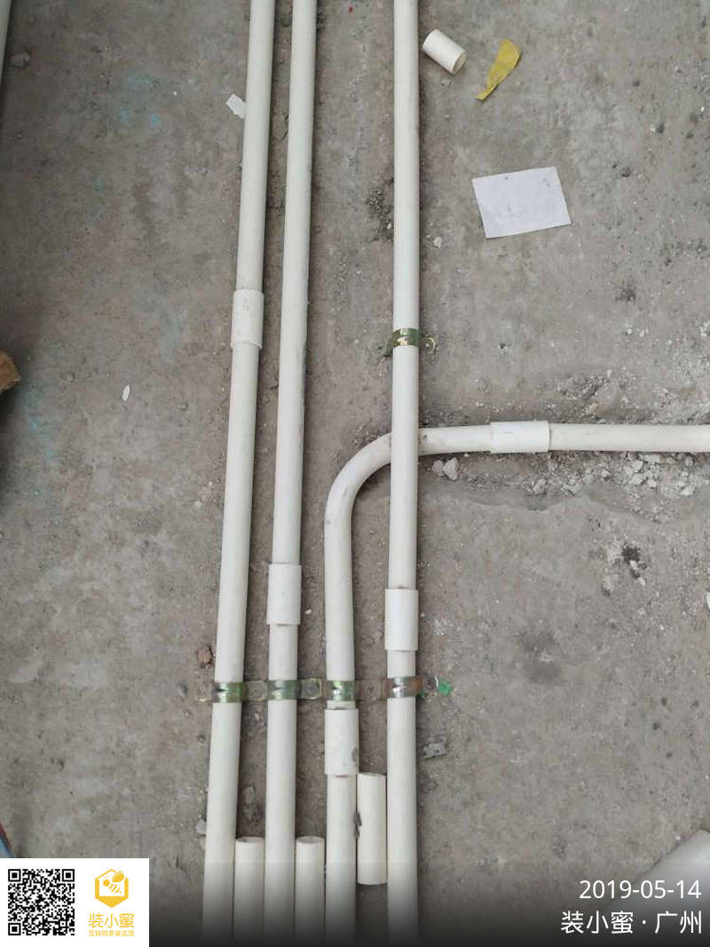

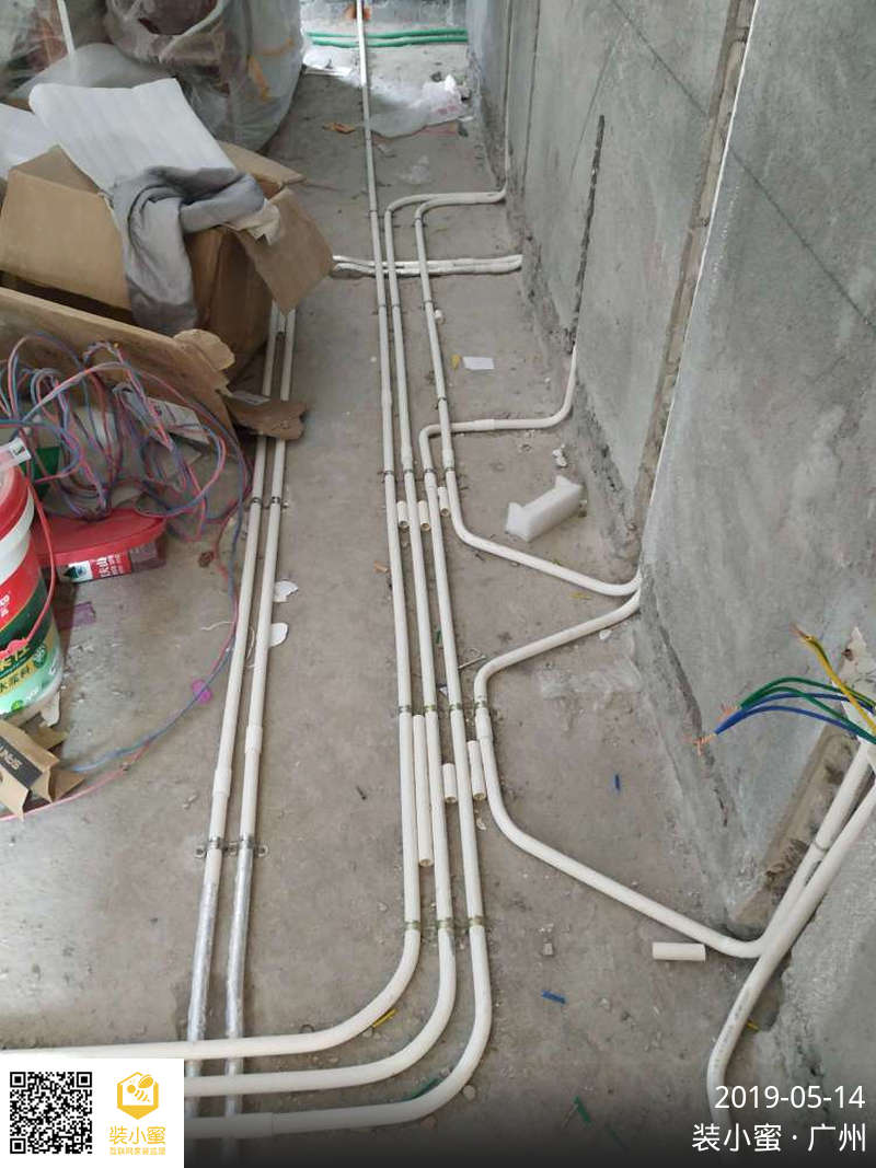

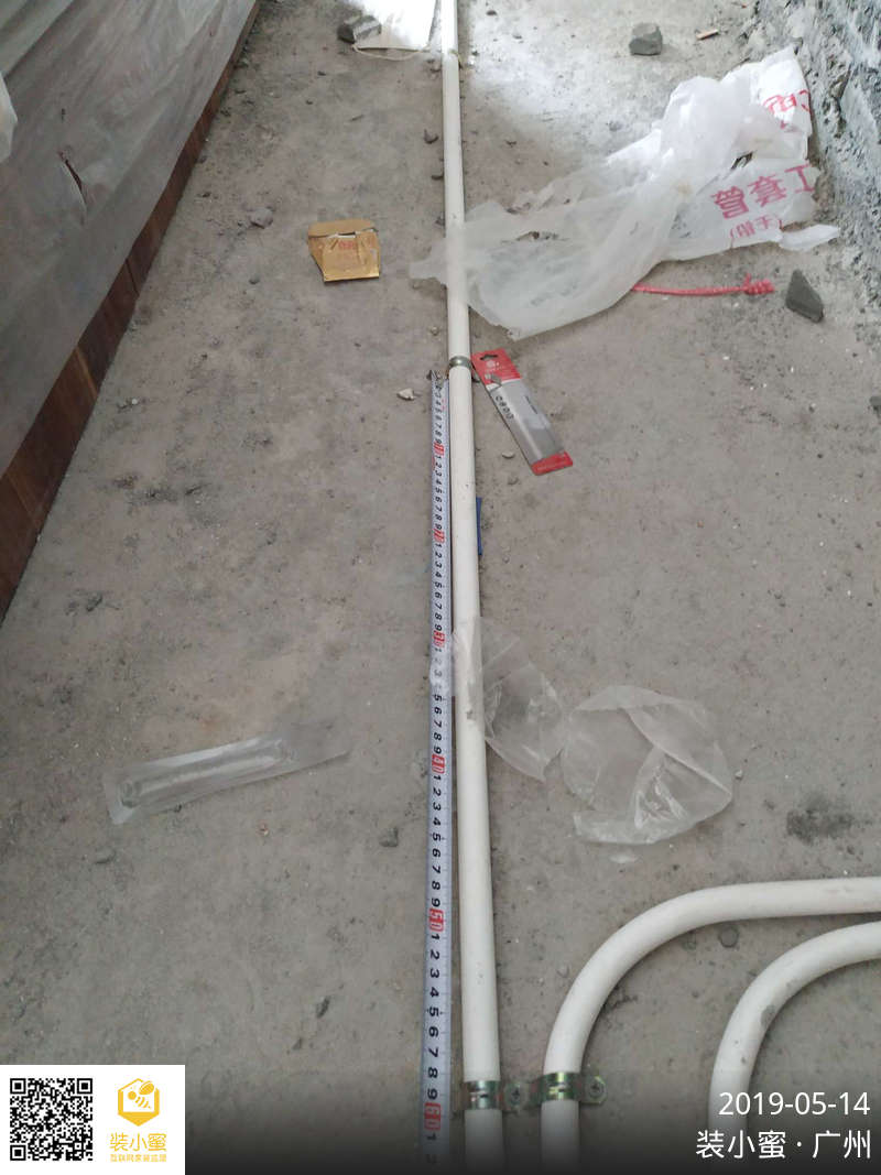

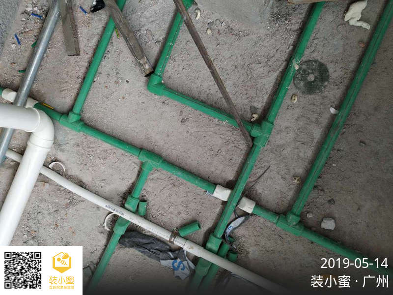

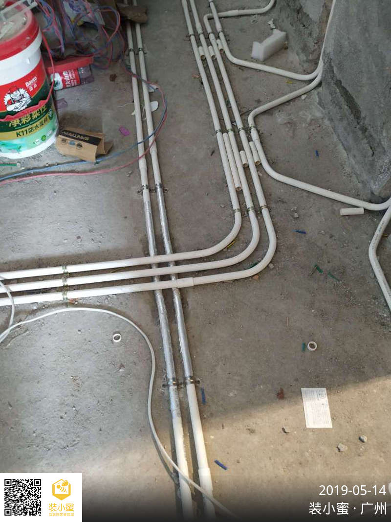

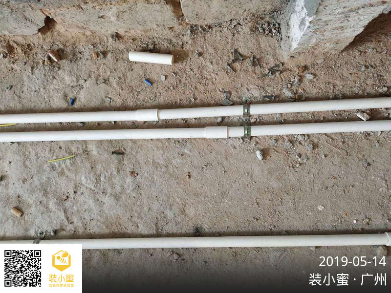

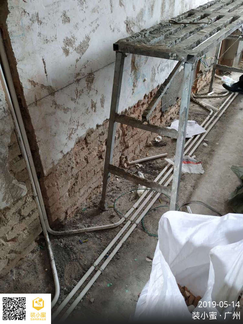

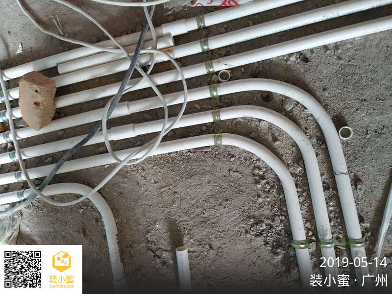

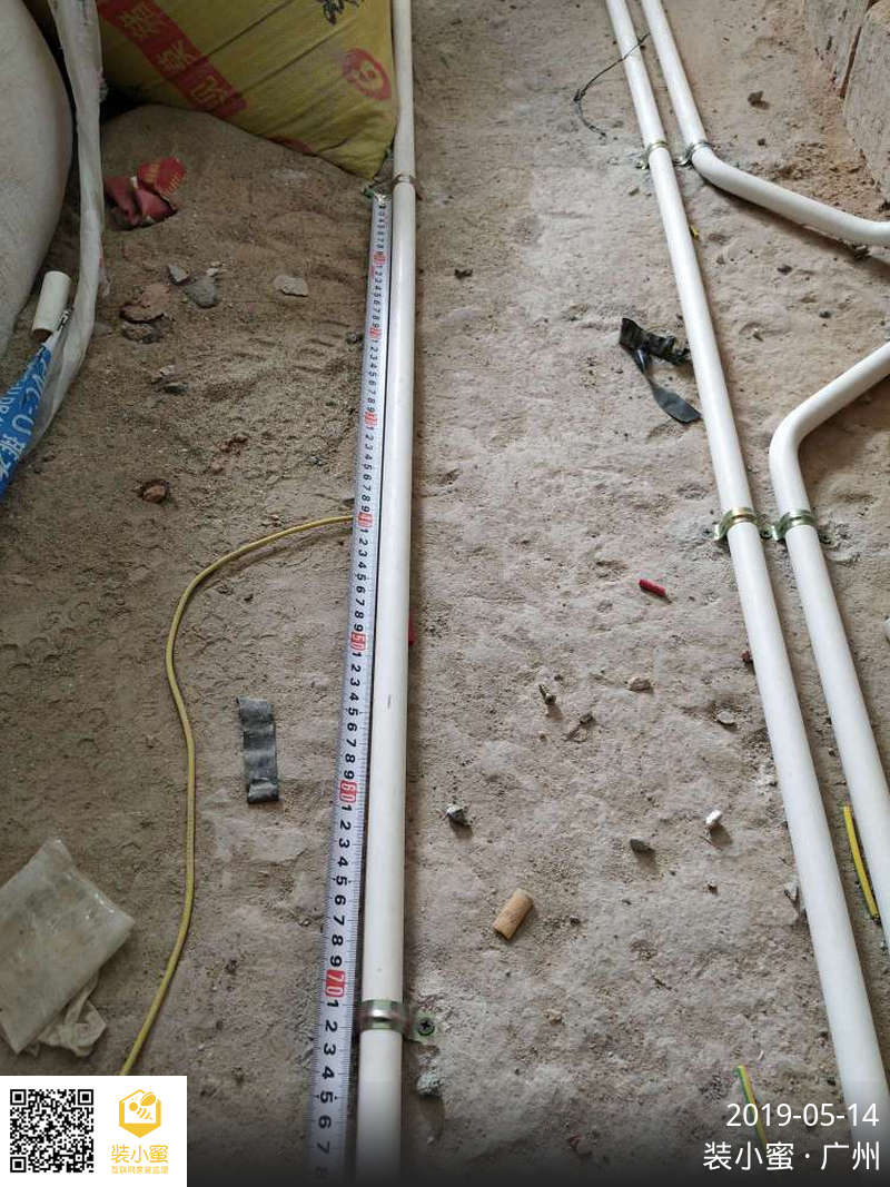

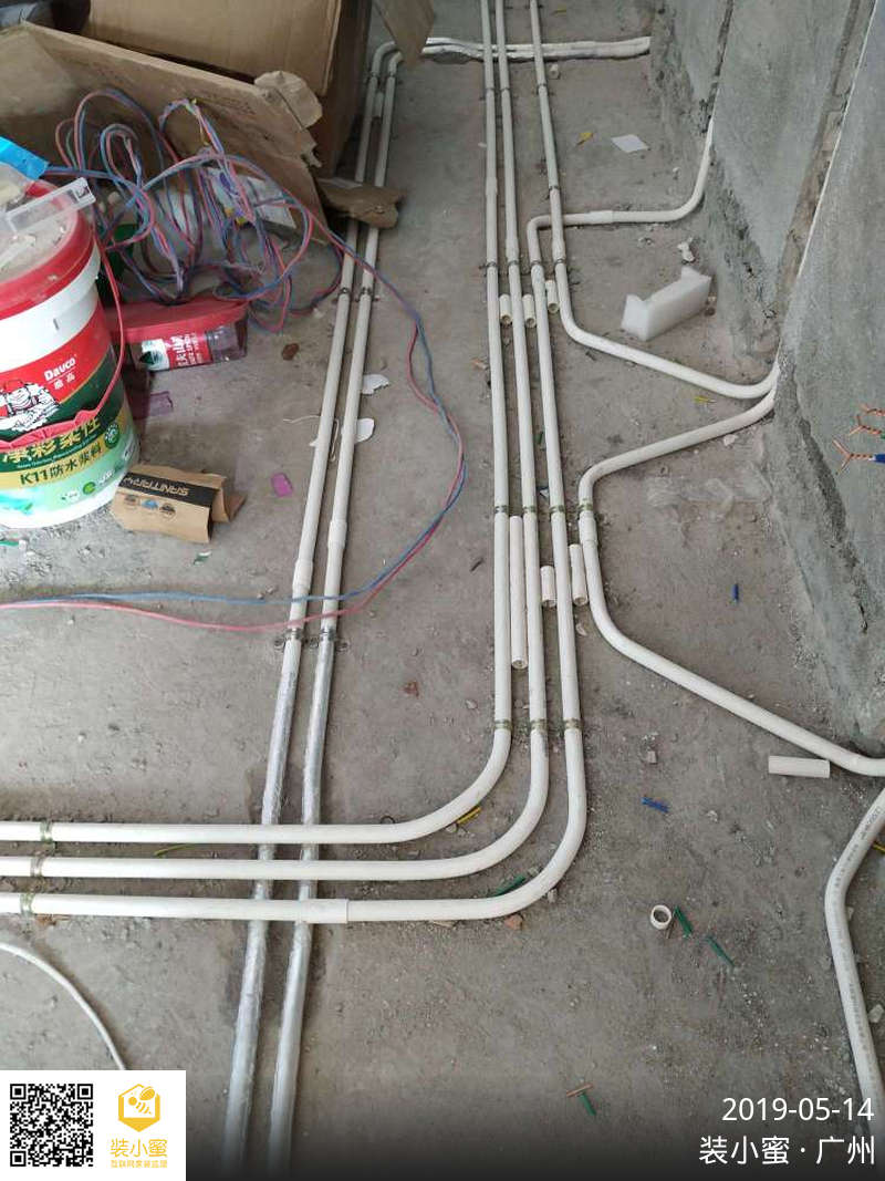

2、地面给水管尚未管卡固定,建议加固处理。
3、打压测试,打压表为0.8,一个小时后为0.7,不符合打压标准,建议重新检查每个堵口是否渗漏再处理好,最后打压测试一个小时。

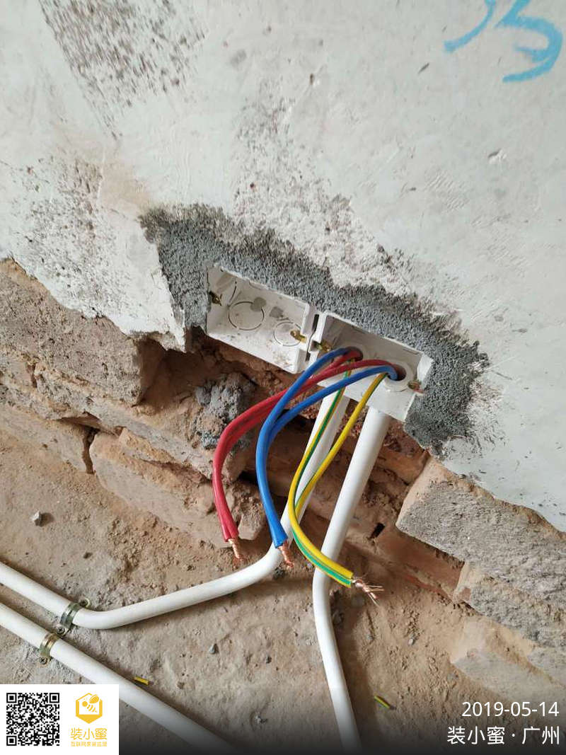

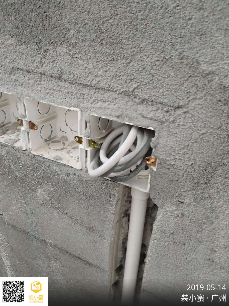

1、 封槽:
(1) 封槽不能凸出墙面,以免腻子找平时墙面不平整。

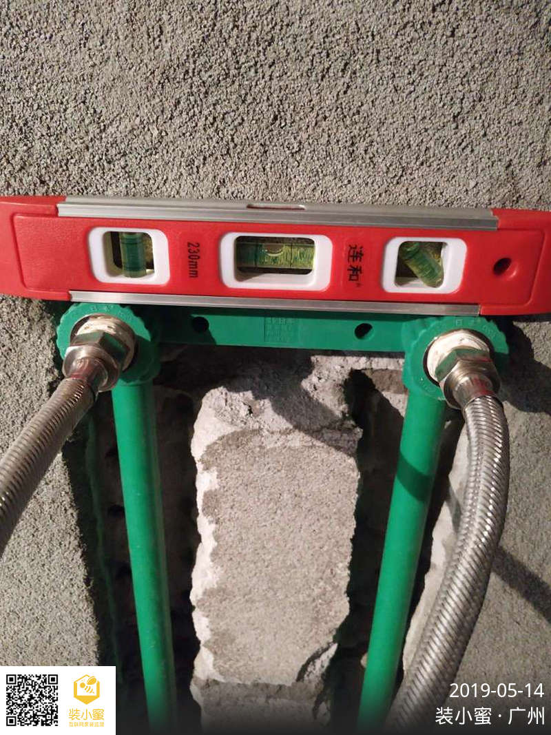

(2) 注意花洒水管端口出墙长度和高度要一致
(3) 封槽前要洒水,防止空鼓。
2、 防水:

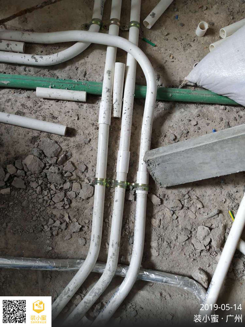

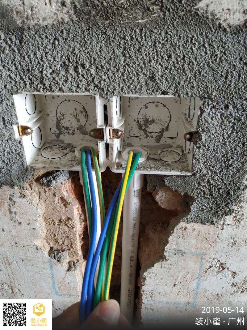

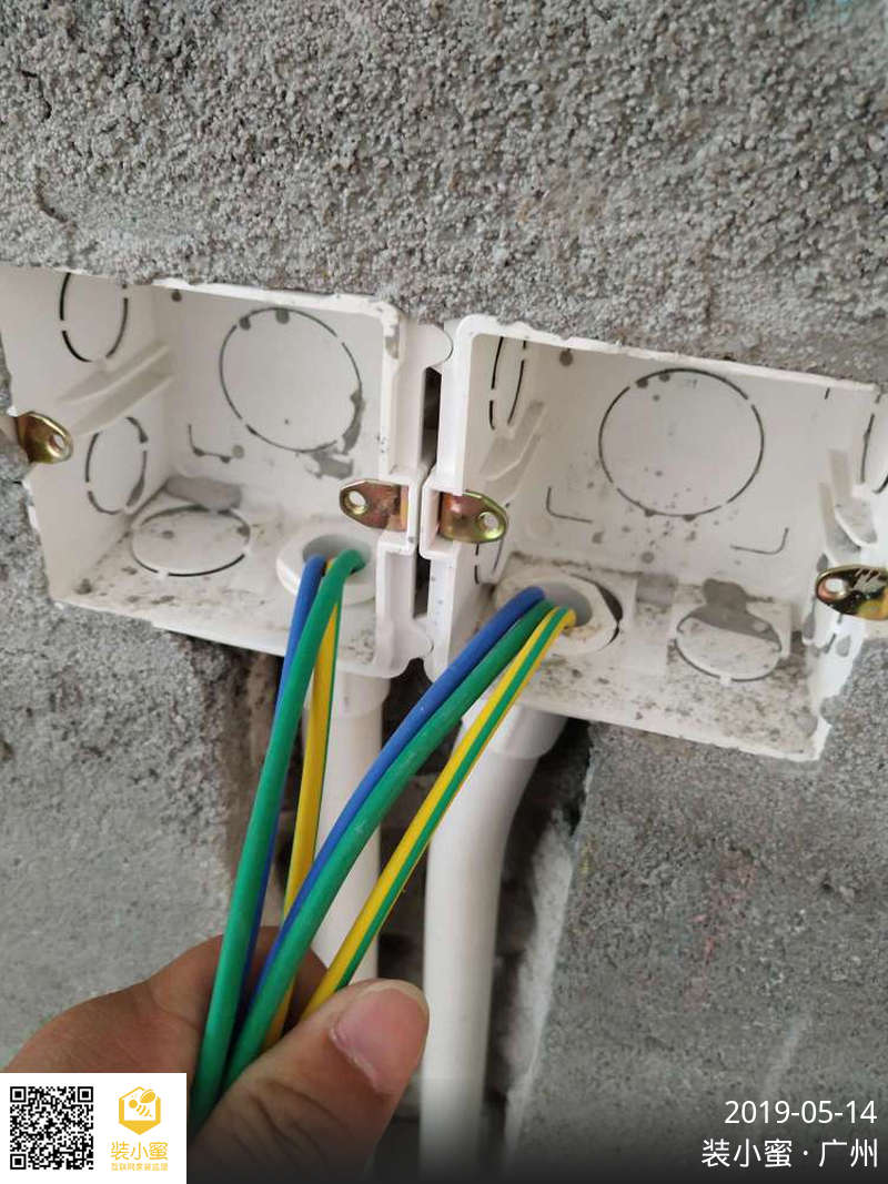

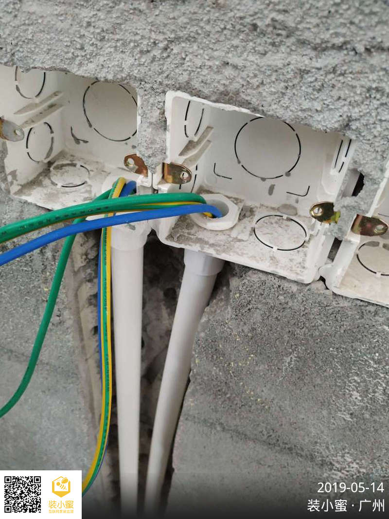

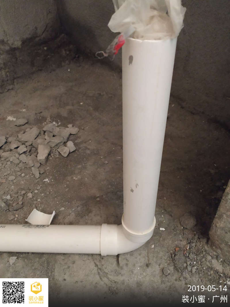

符合标准:28项

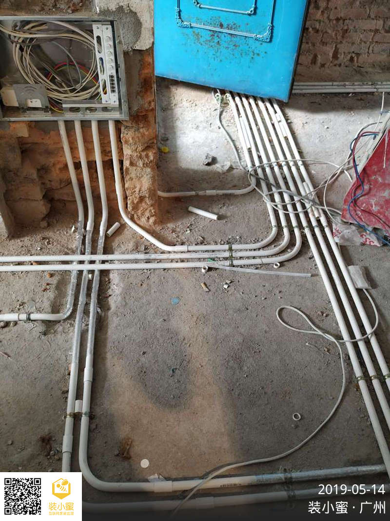

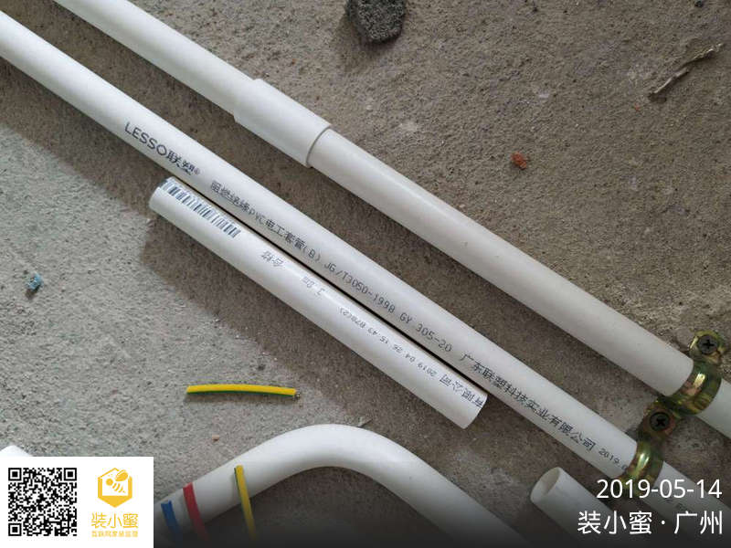

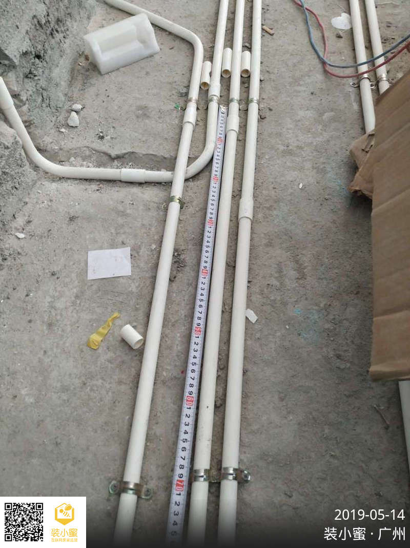

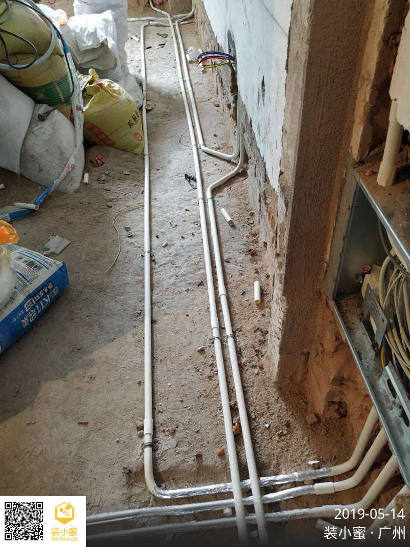

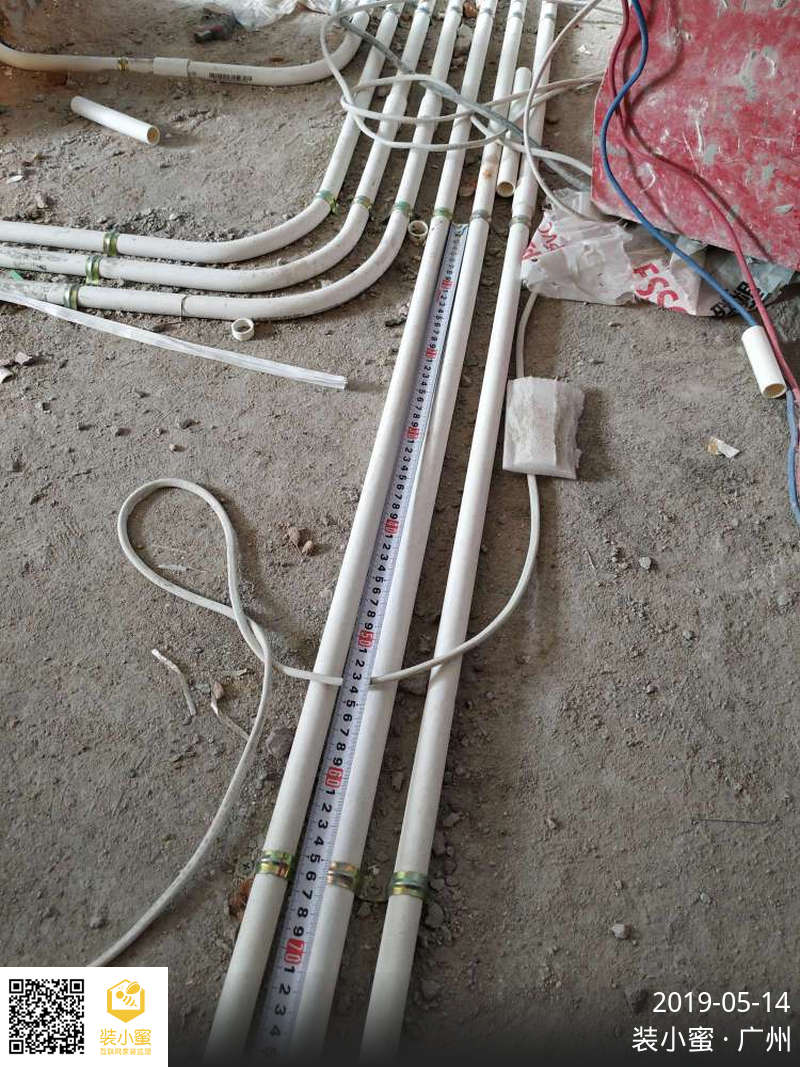

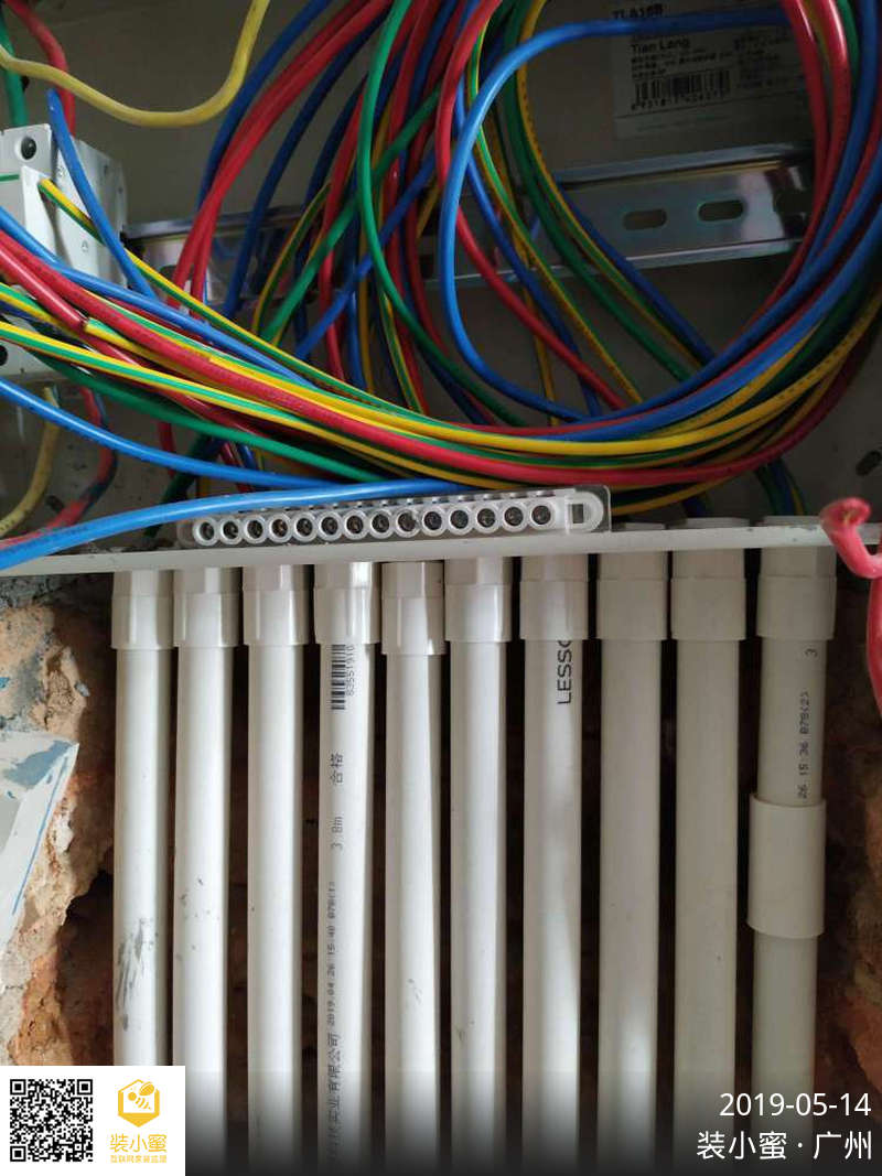

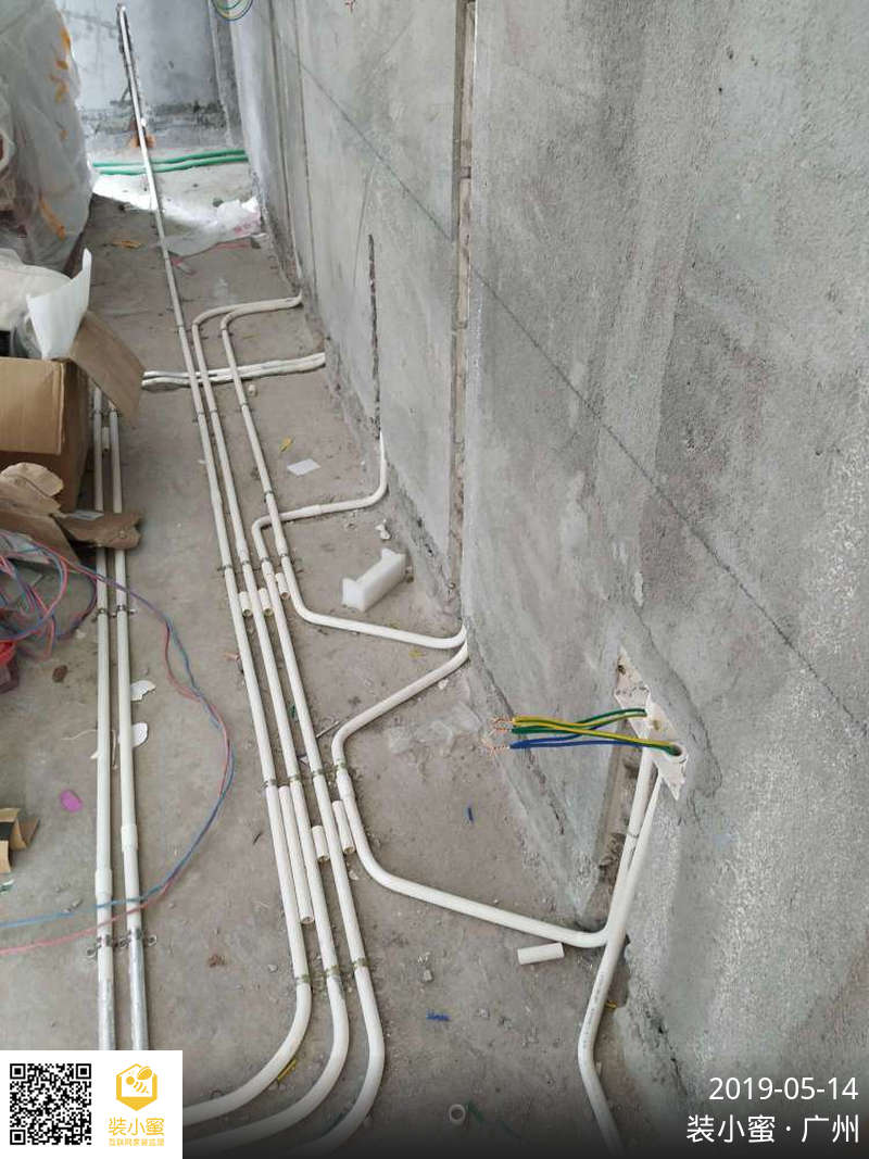

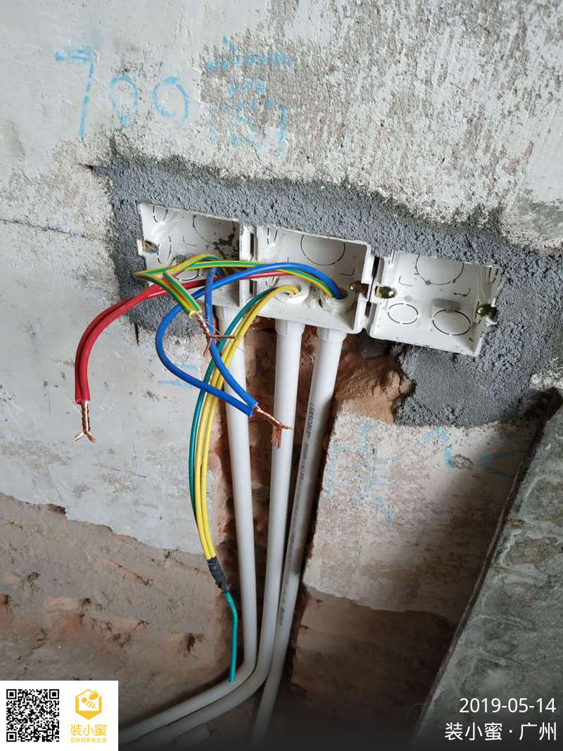

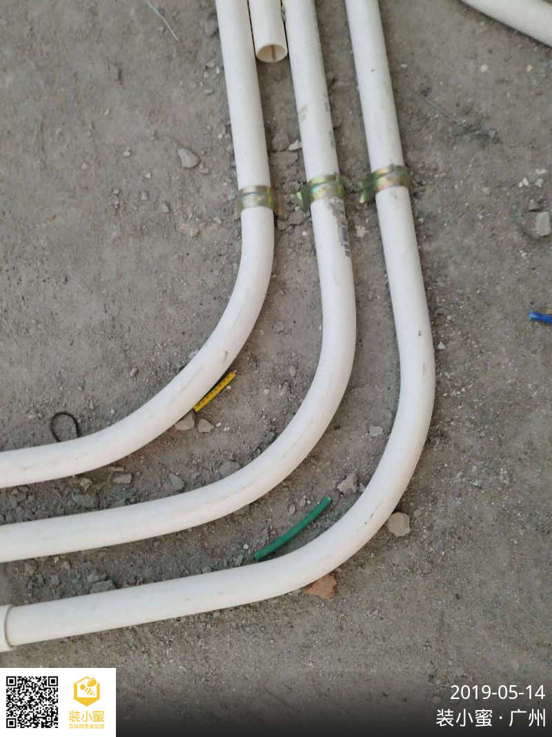

线管(软管)线盒阻燃性能符合要求

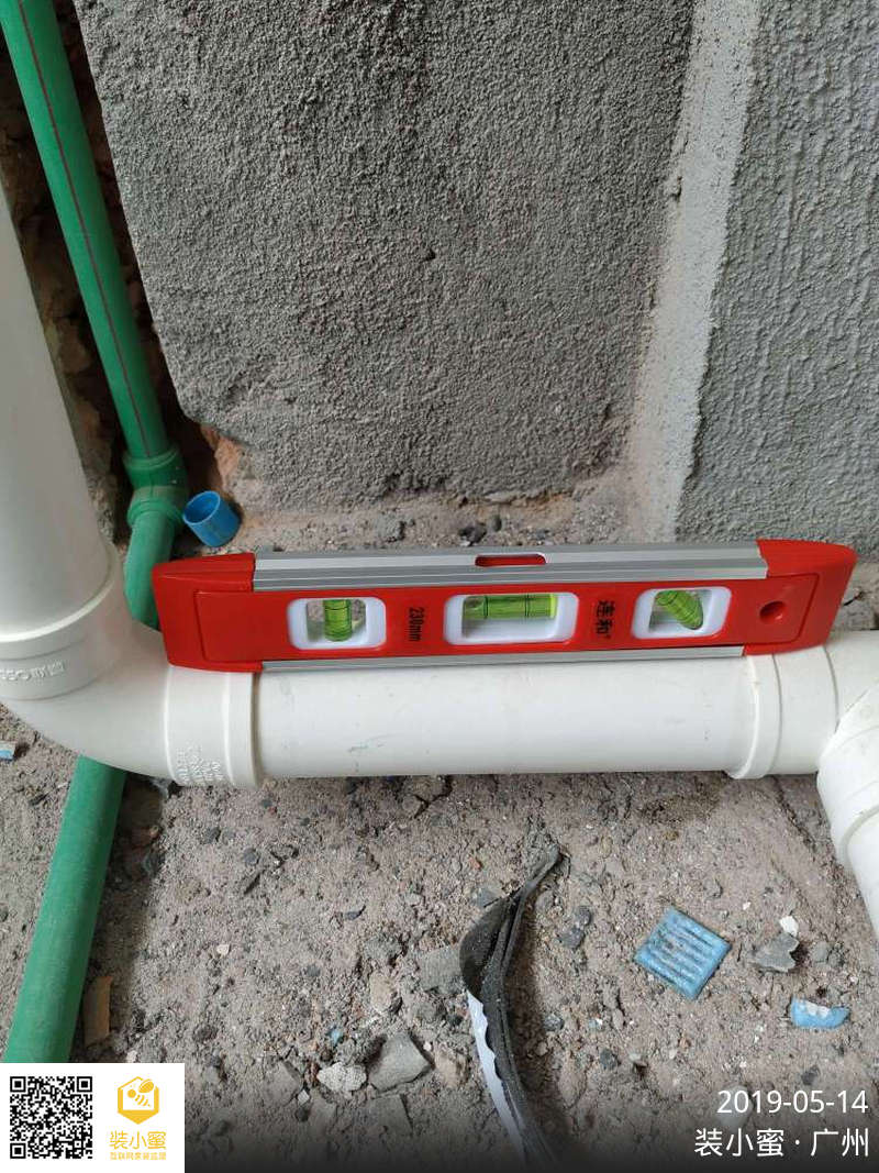

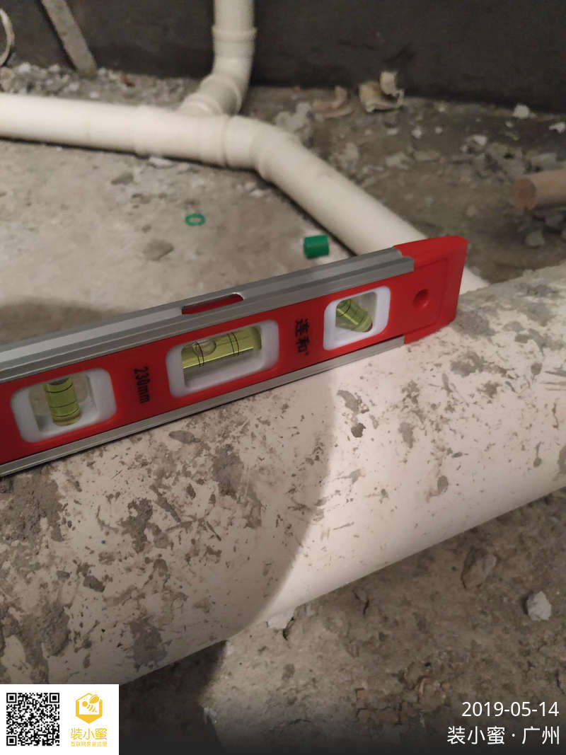

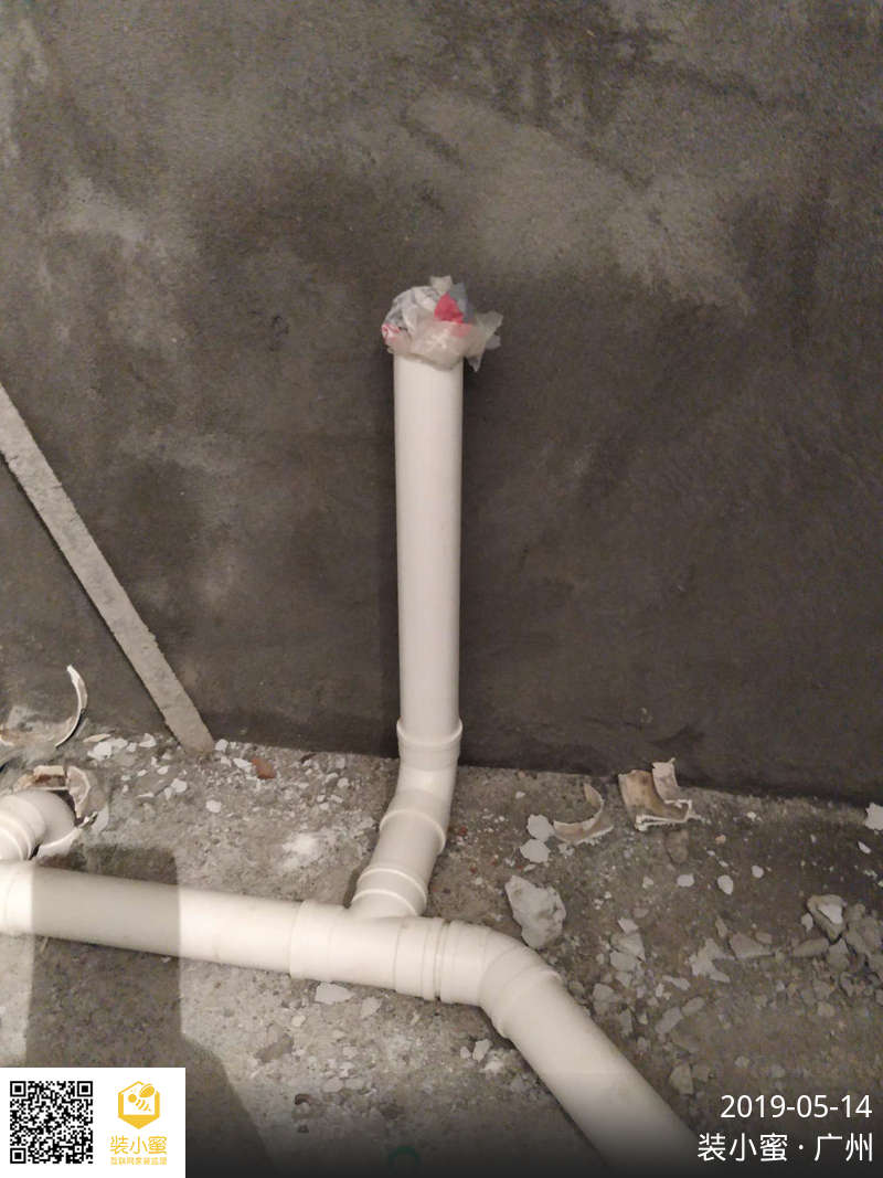

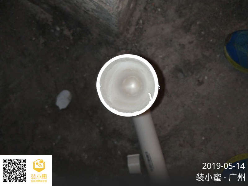

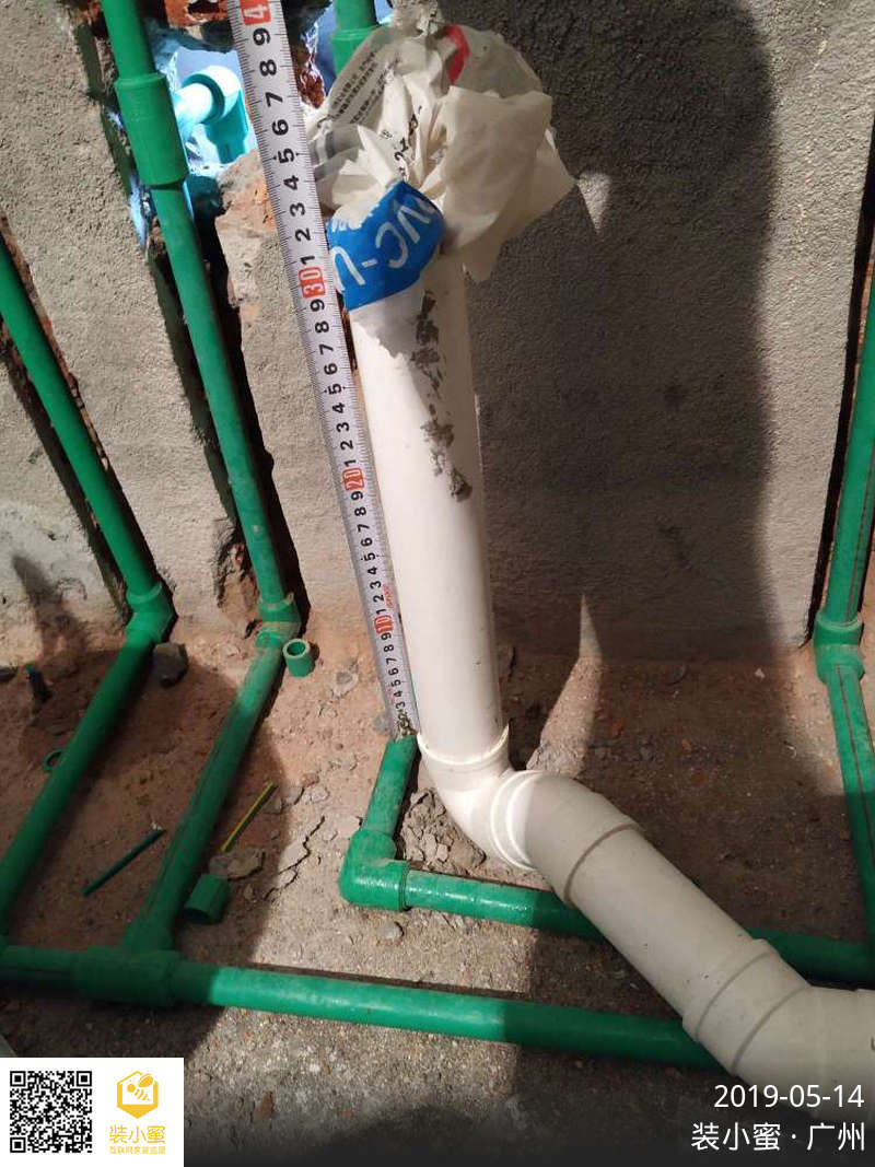

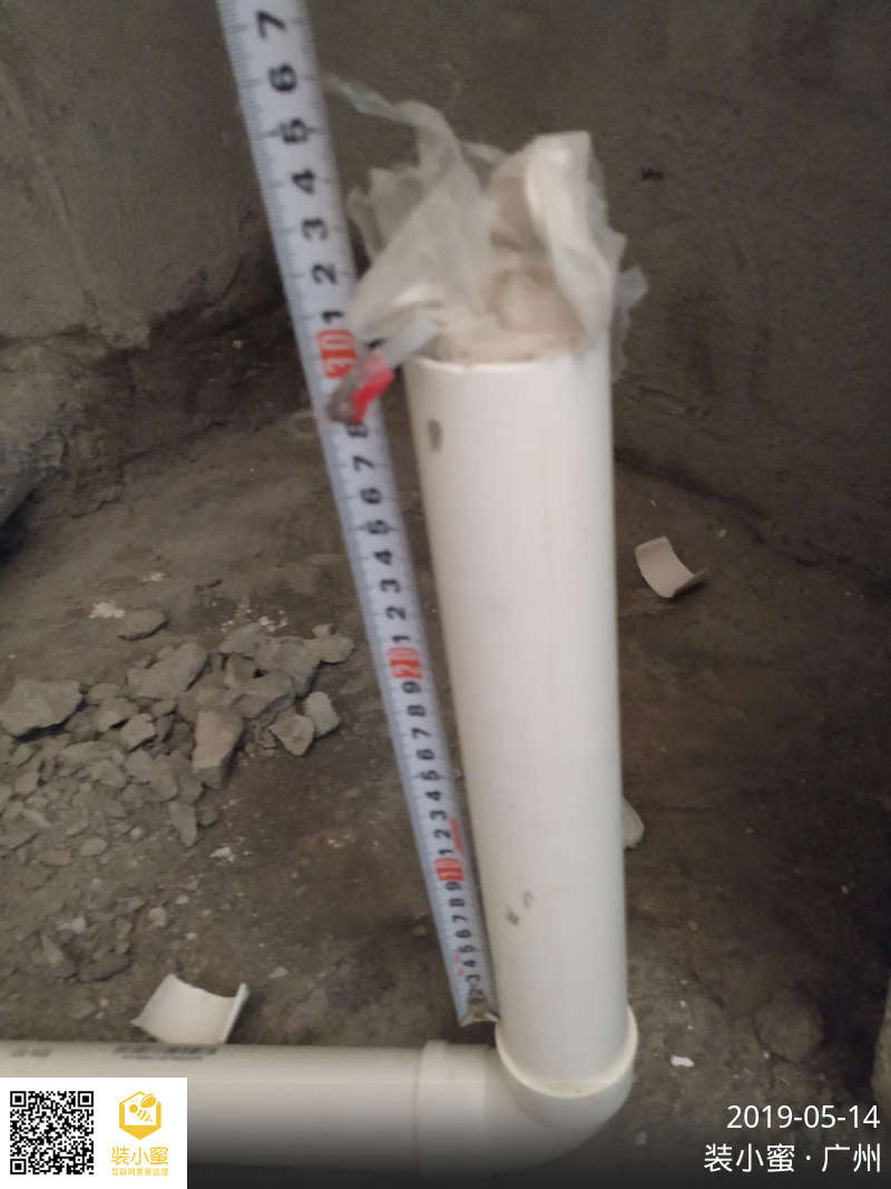

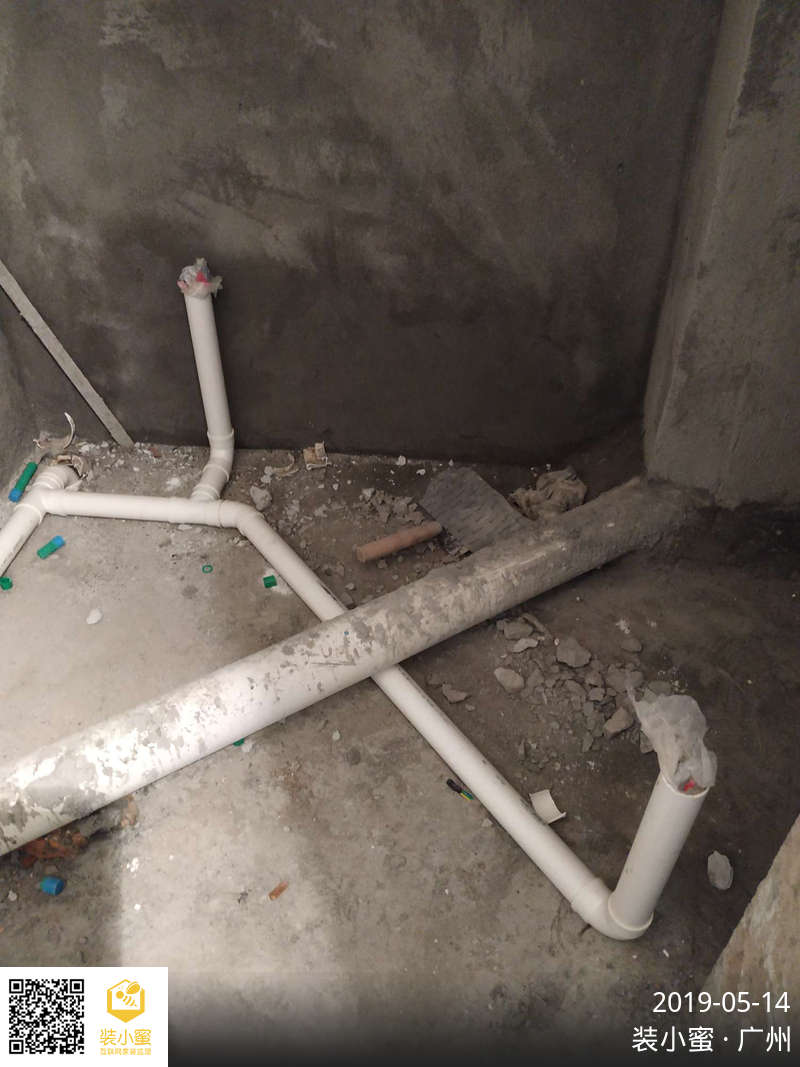

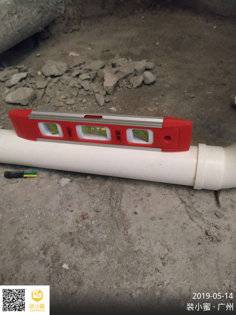

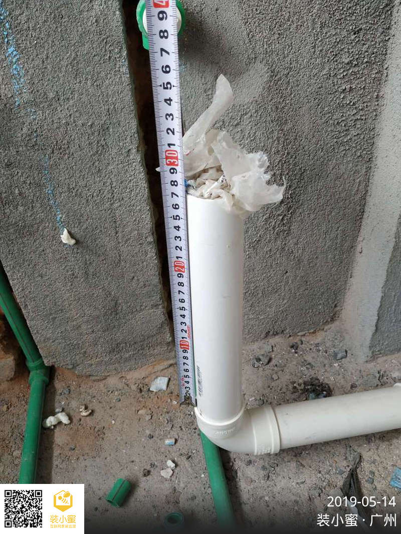

下水管道经通水试验,排水畅通
厨房排水管安装符合要求

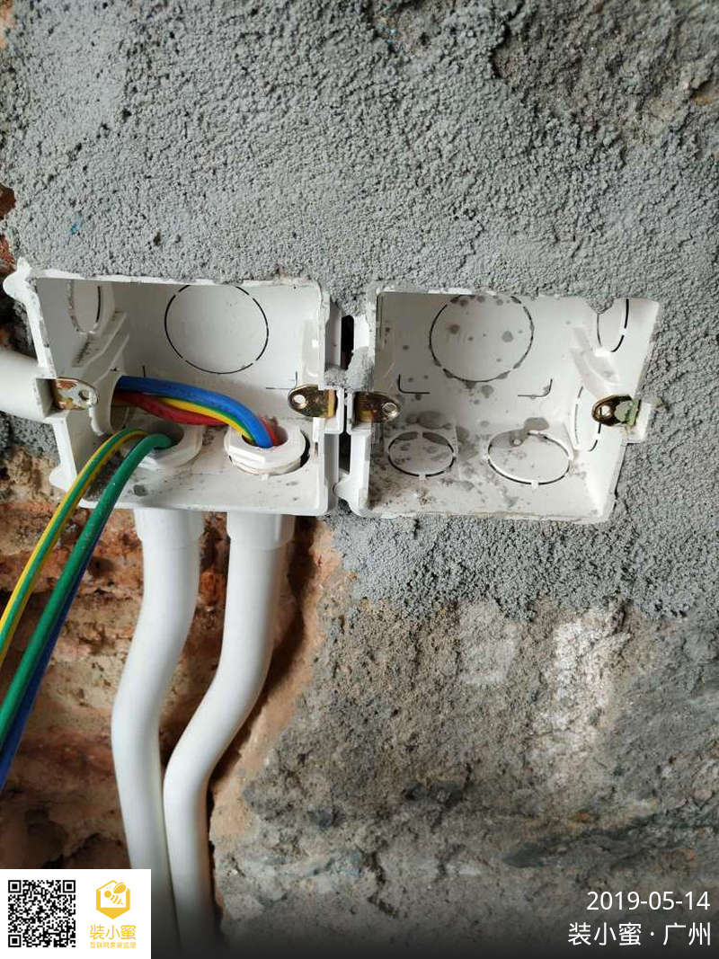

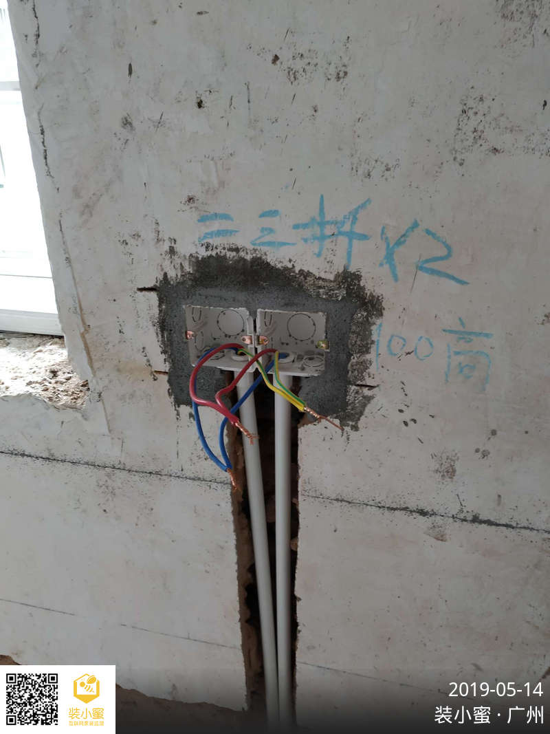

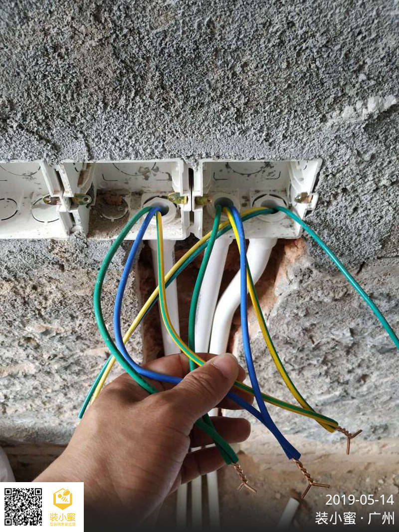

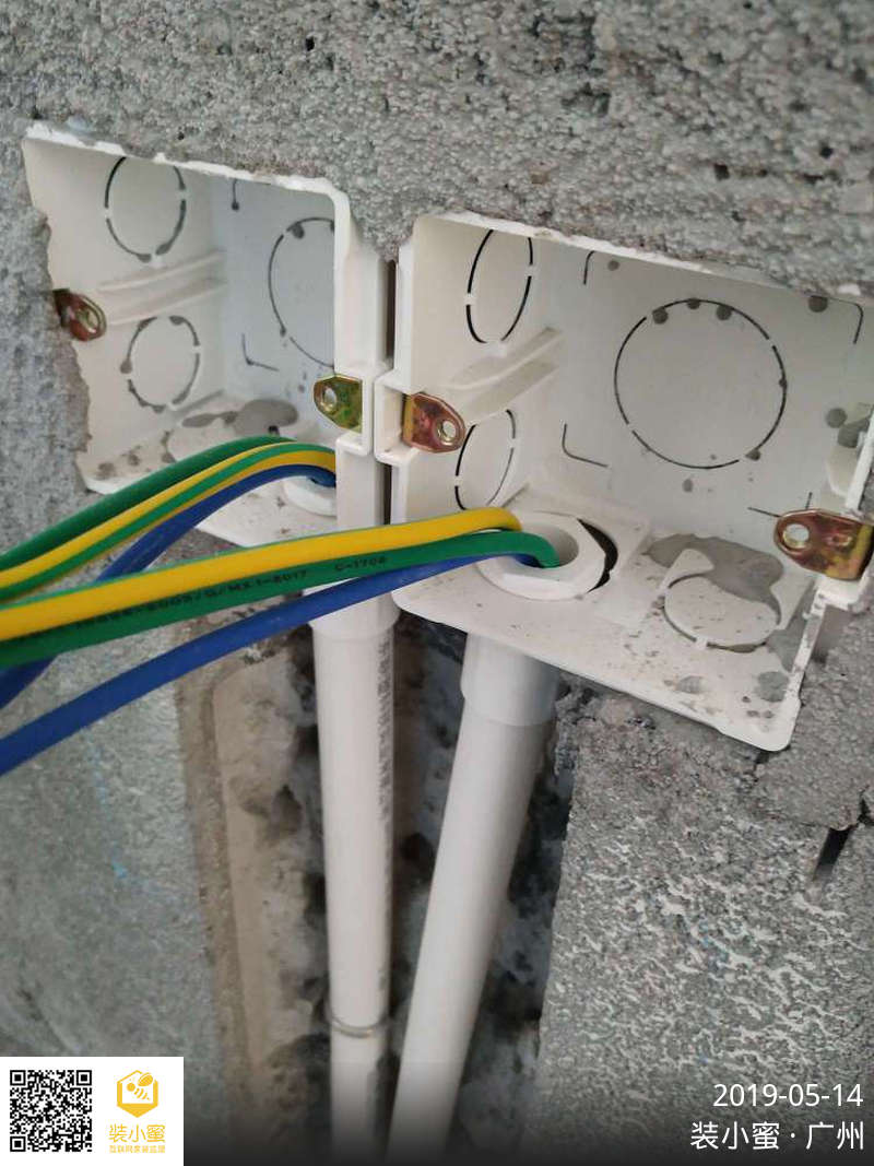

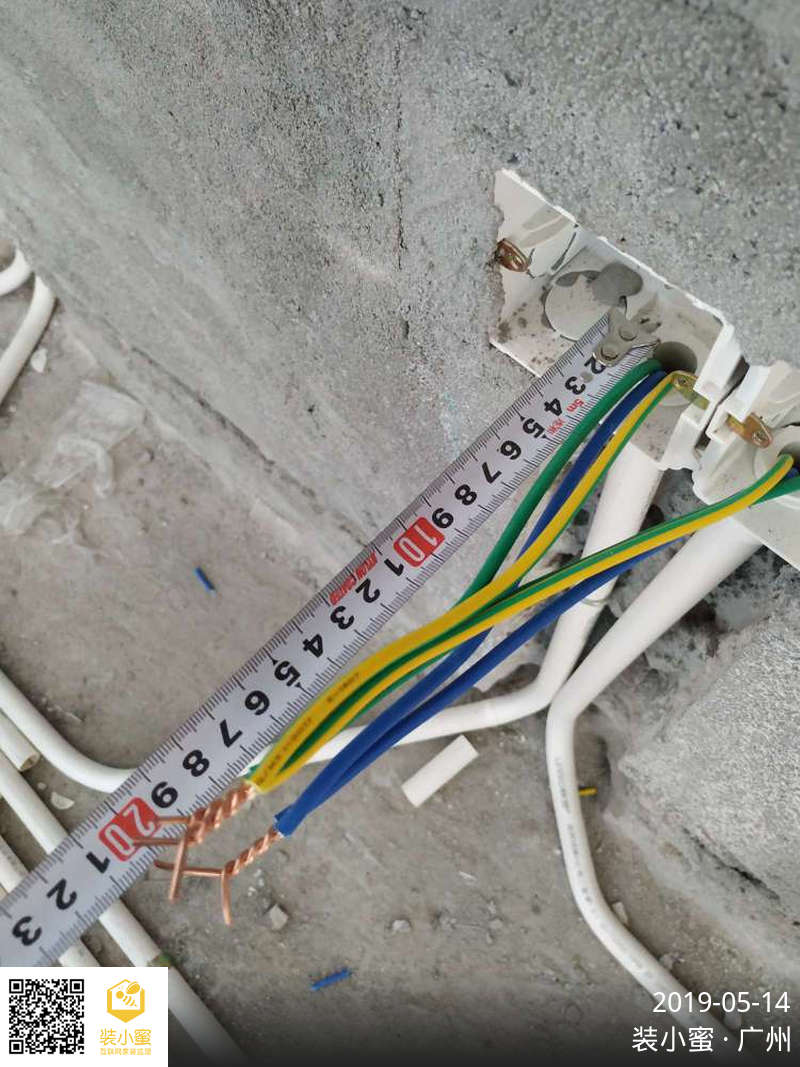

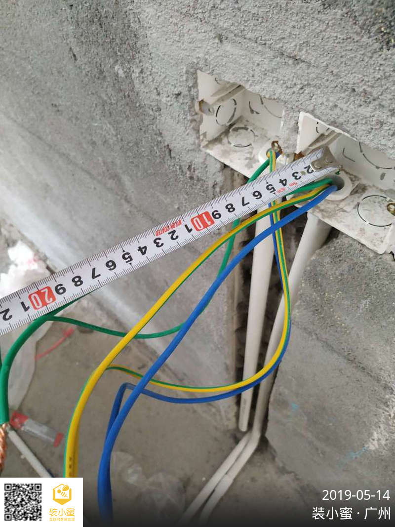

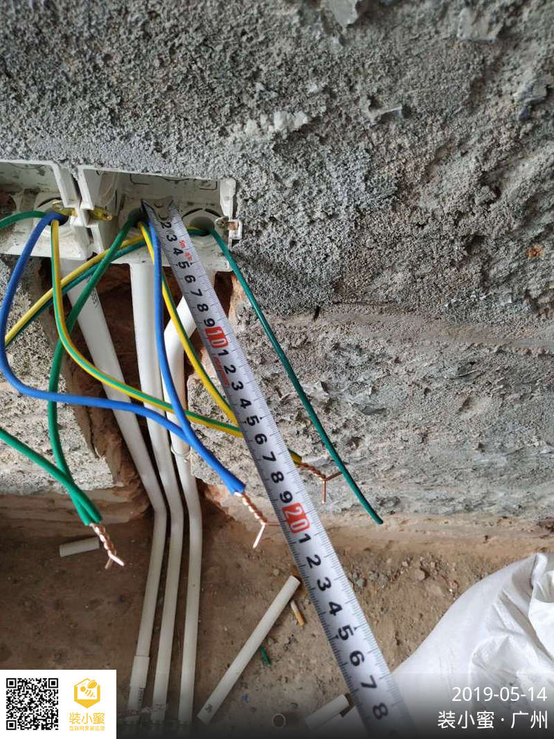

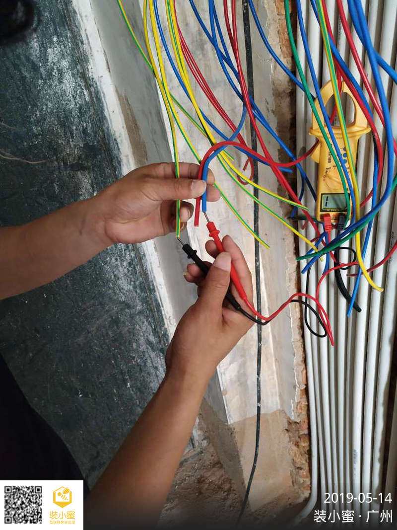

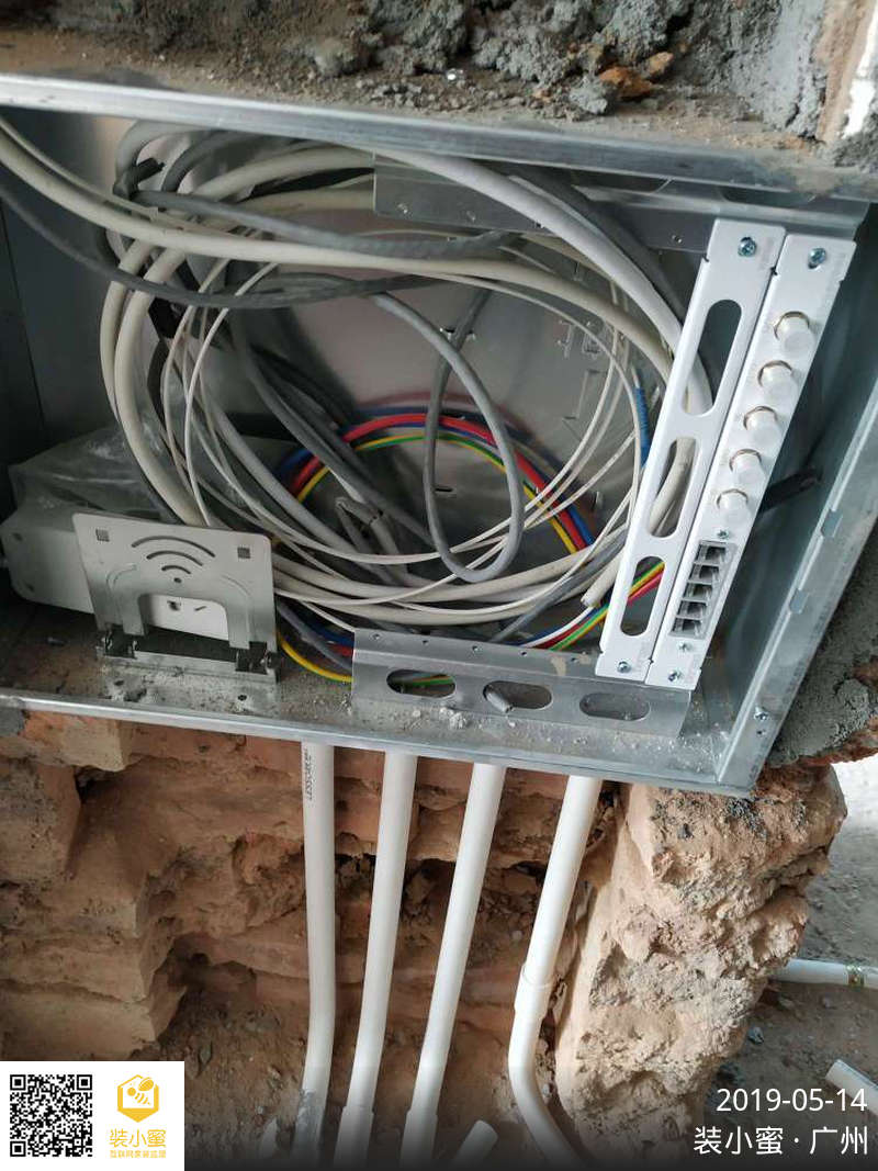

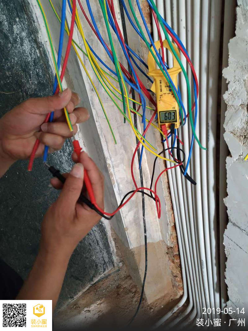

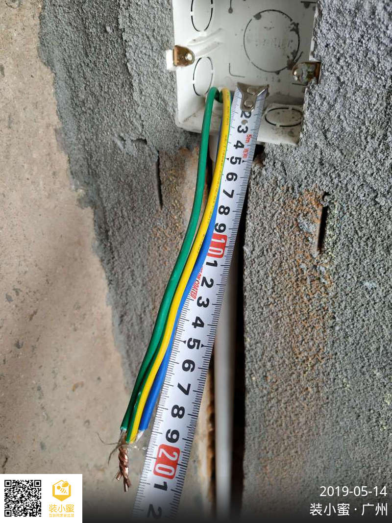

弱电线两端已编号并保护

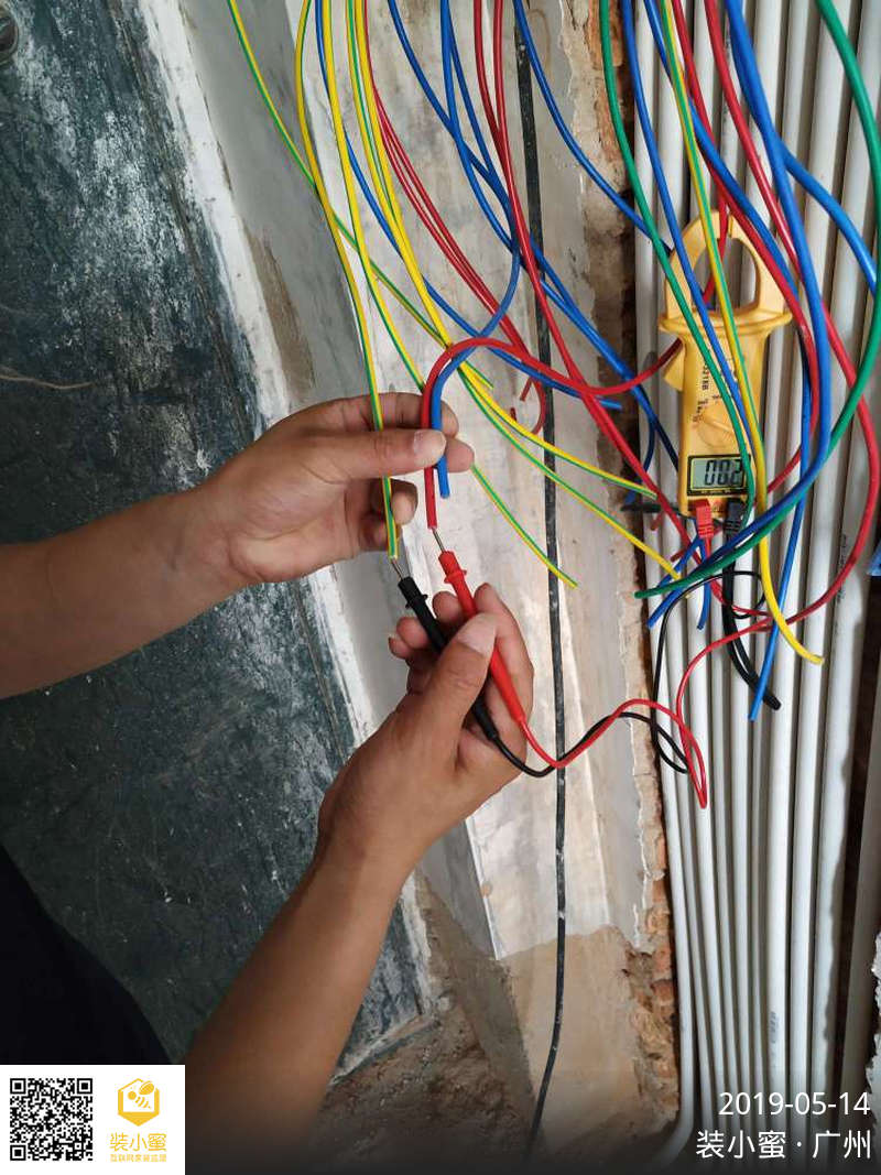

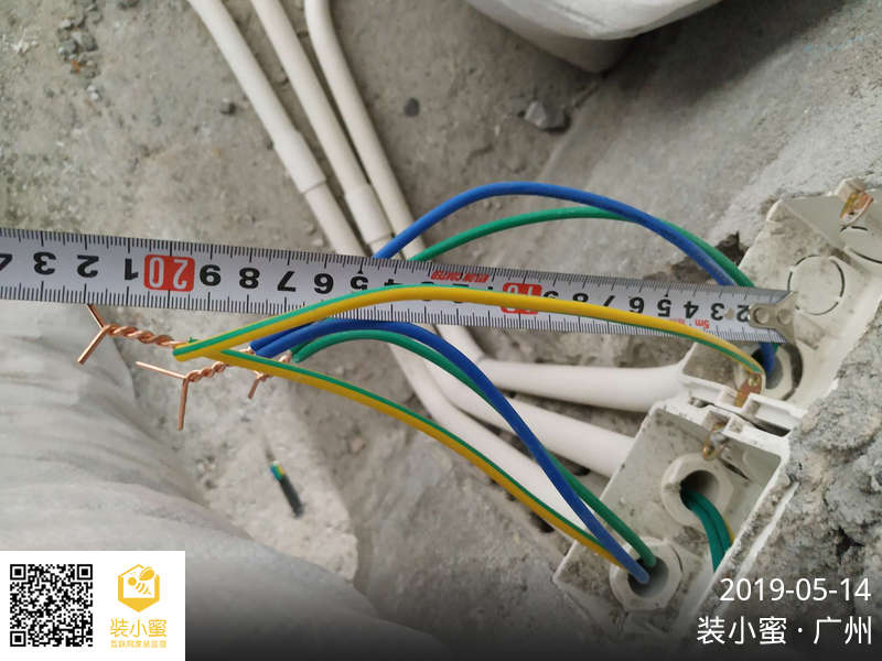

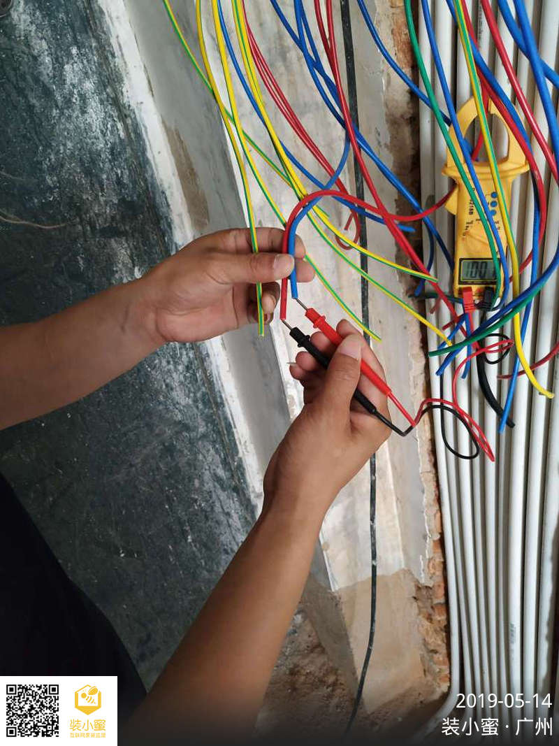

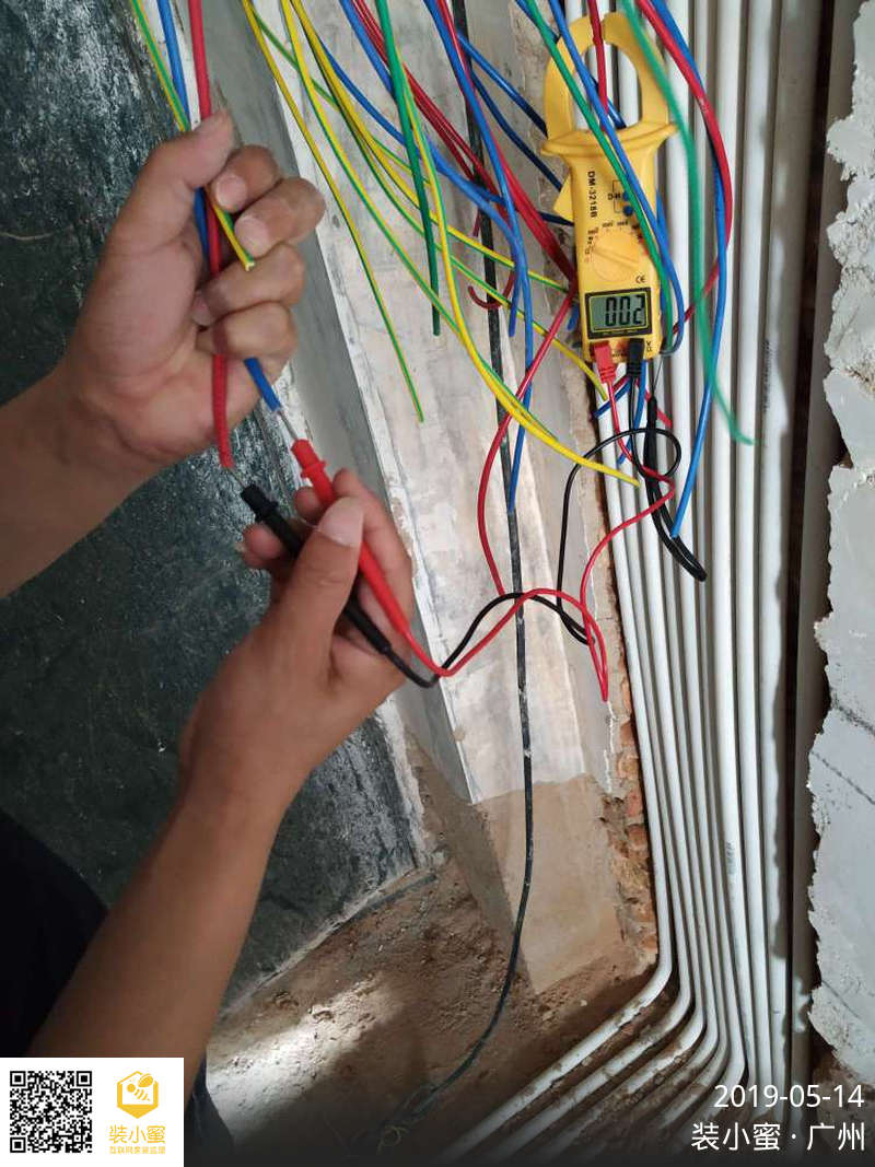

经绝缘检测:导线绝缘性能合格
