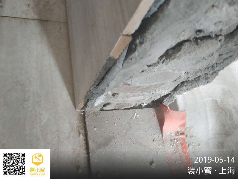

1.厨房窗户上口磁砖空鼓,建议更换

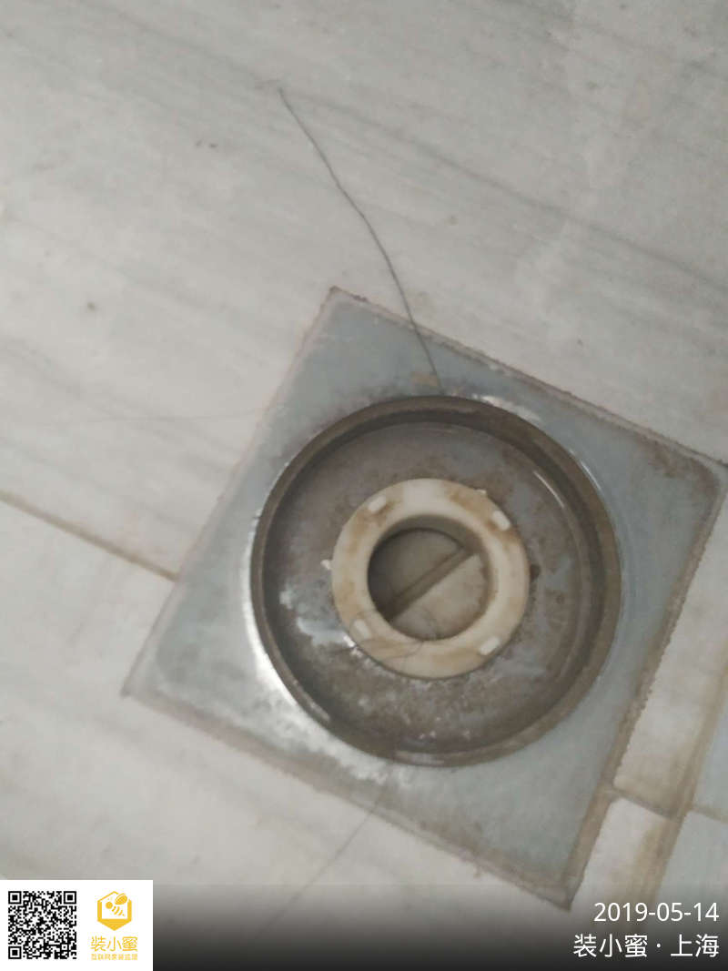

石膏(墙尼)找平平整检查,可进行下一道施工

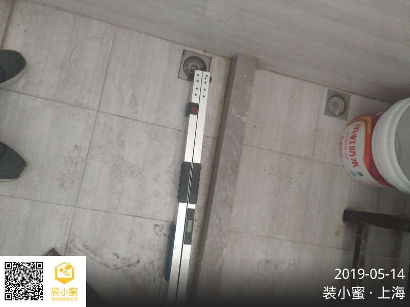

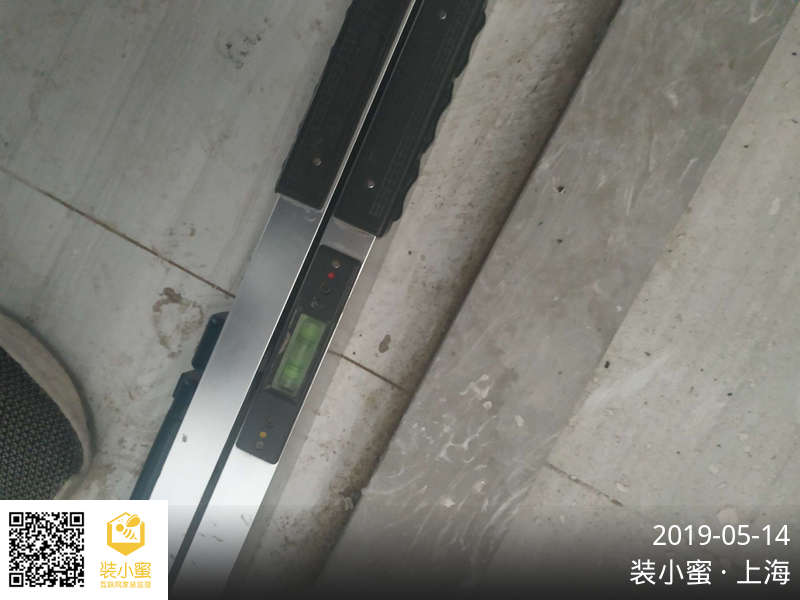

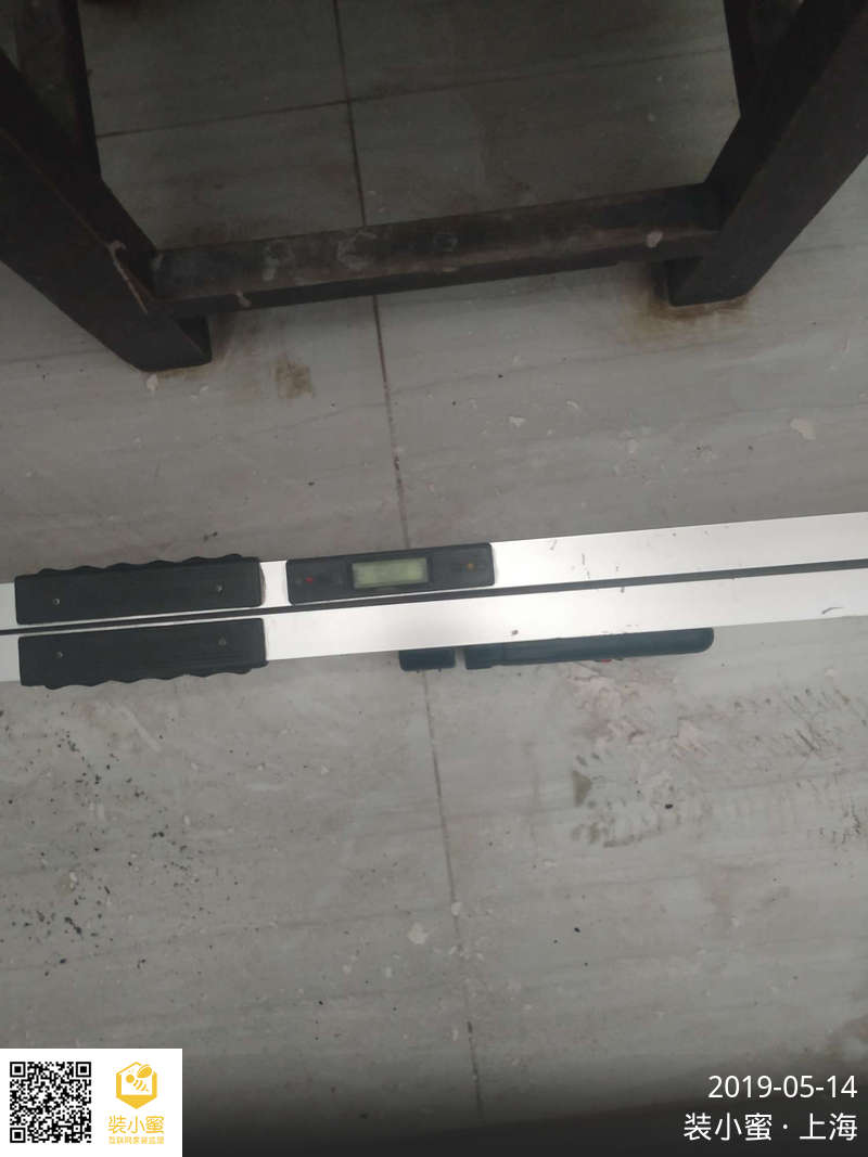

符合标准:9项
石膏线条安装牢固、平直

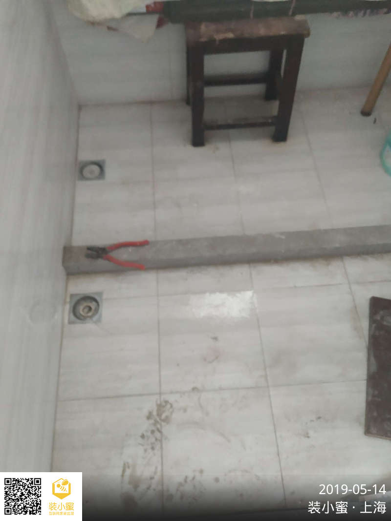

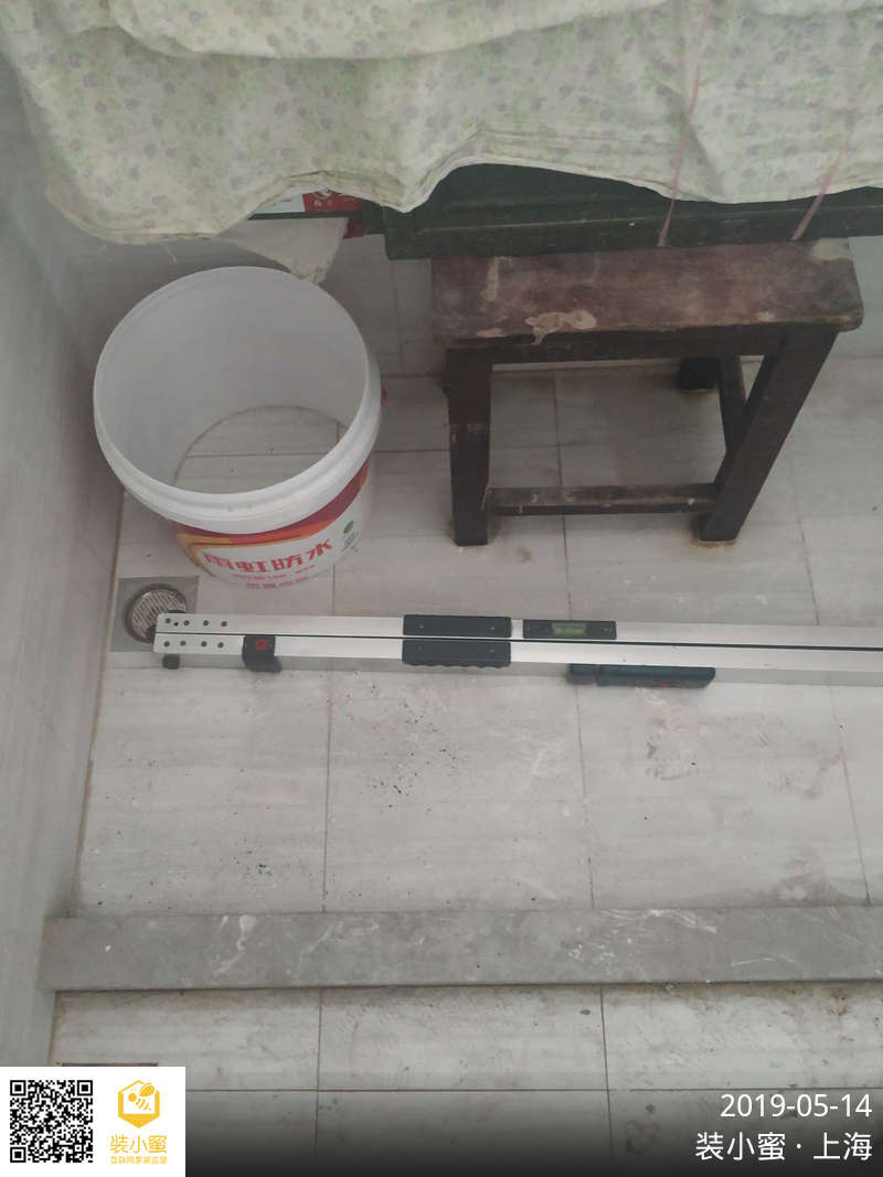

湿区地面砖坡度符合要求
卫生间干区地面砖坡度符合要求
淋浴房挡水条与安装符合要求
门槛石与安装符合要求
现场铺贴与设计排版方案相吻合
填缝剂表面牢固、饱满,完整
