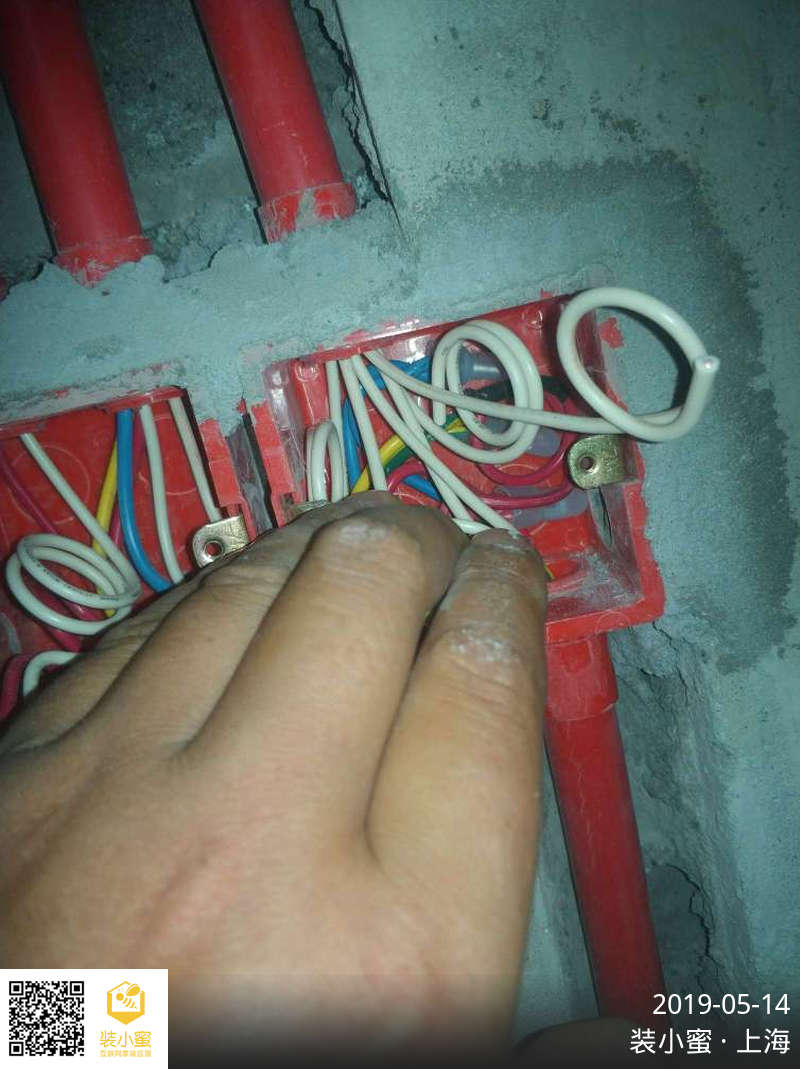

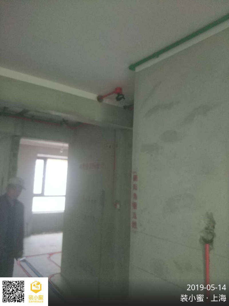

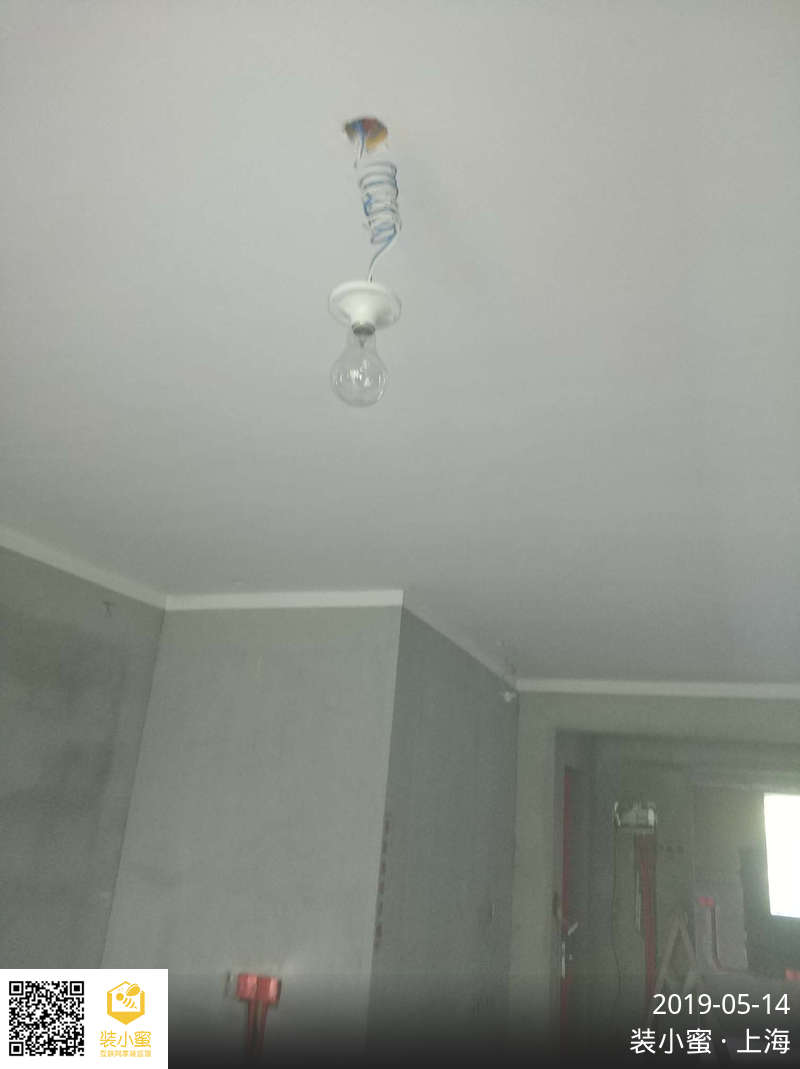

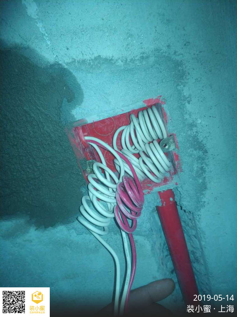

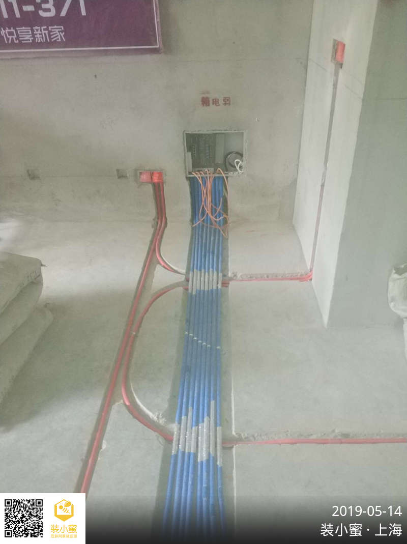

1暗盒与开关链接中间有软管链接建议进行调整

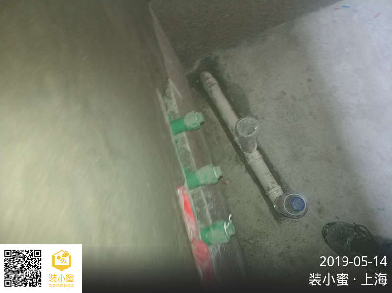

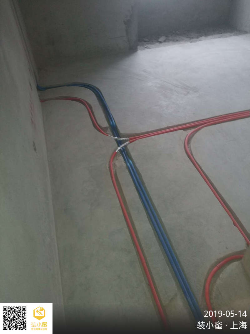

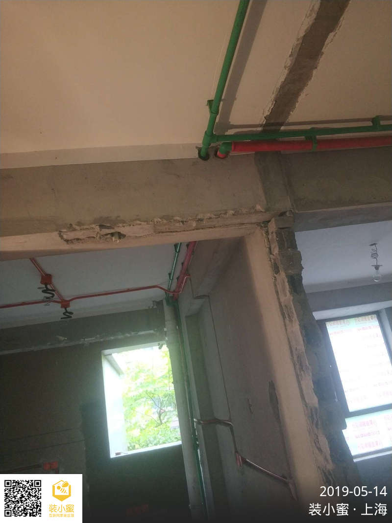

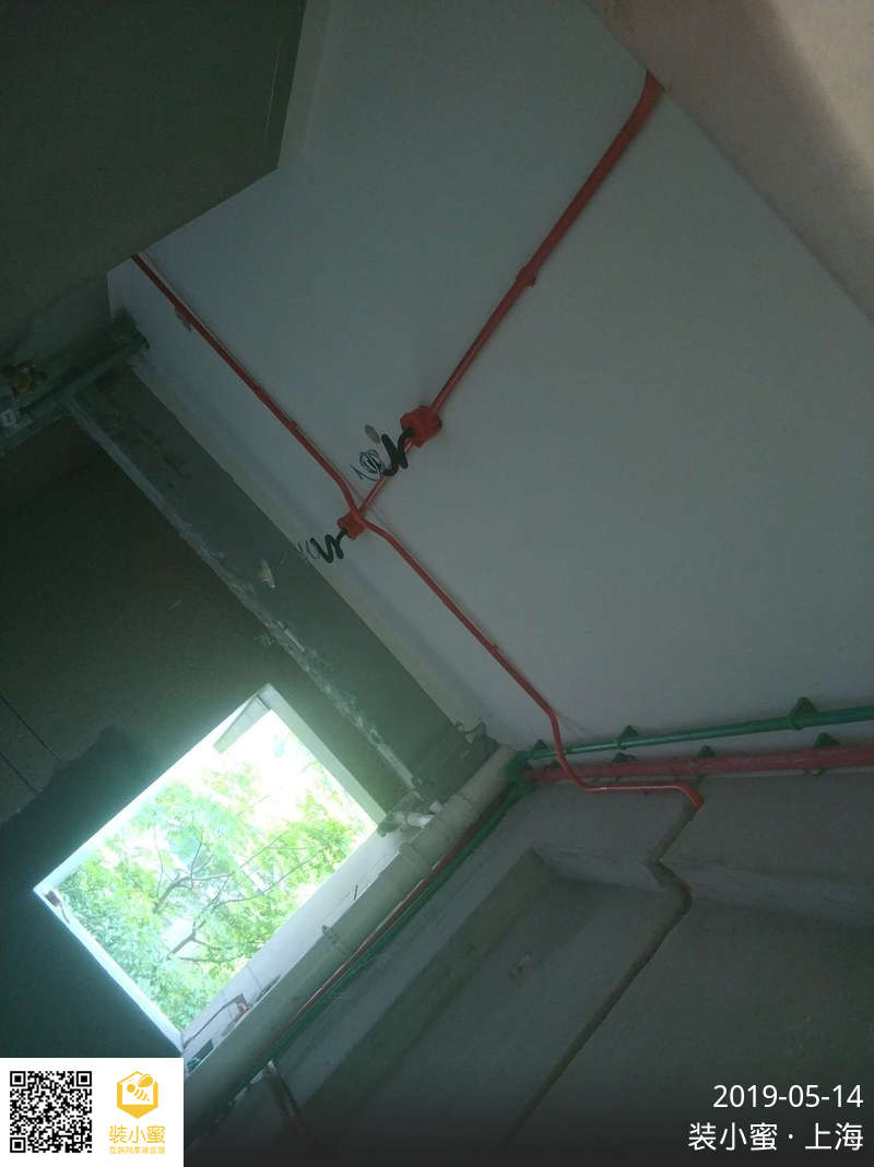

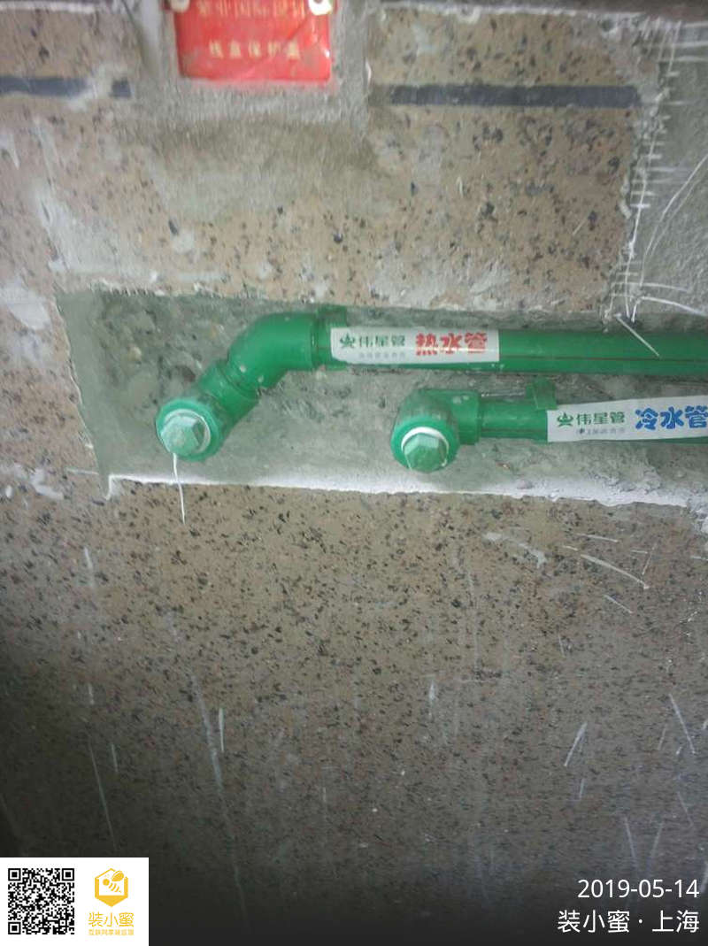

2部分水管与线管距离过近且不满足上电下水建议进行调整

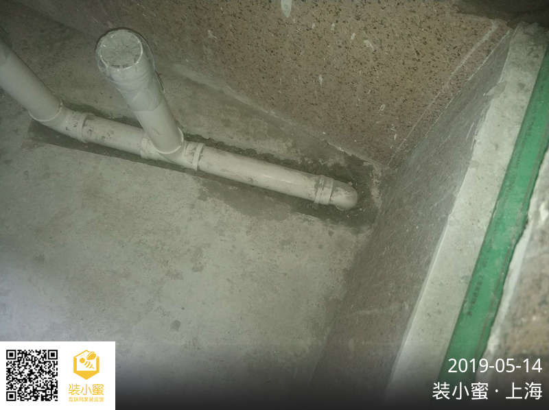

3厨房下水多管道移位未使用斜三通

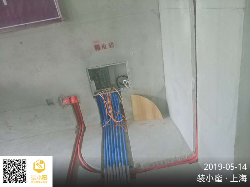

4强弱电线管距离过近建议进行调整或加铝膜屏蔽
5马桶下水需接至地坪以上
6下水管道移位处需刷好防水再进行回填并注意调整下水坡度
7灯头软管不阻燃建议进行更换
8管弄井内水管需加强固定

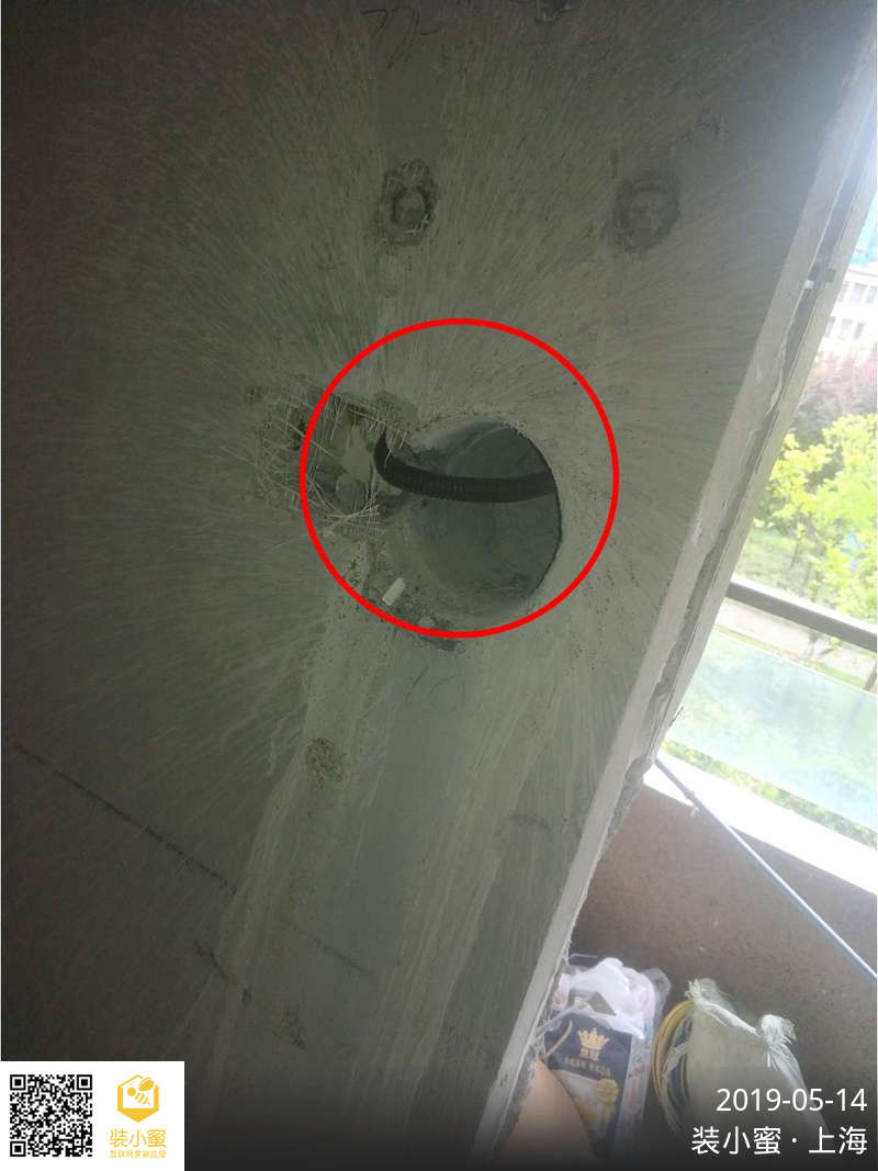

4顶面穿线管水管洞注意封堵

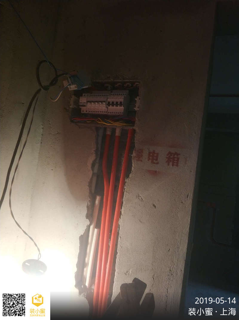

线管(软管)线盒阻燃性能符合要求
多管并管,已采用Y型三通连接

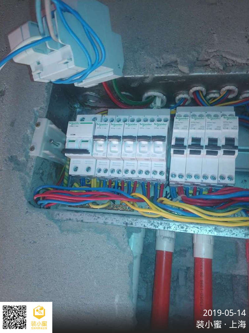

断路器漏保设置合理
符合标准:15项

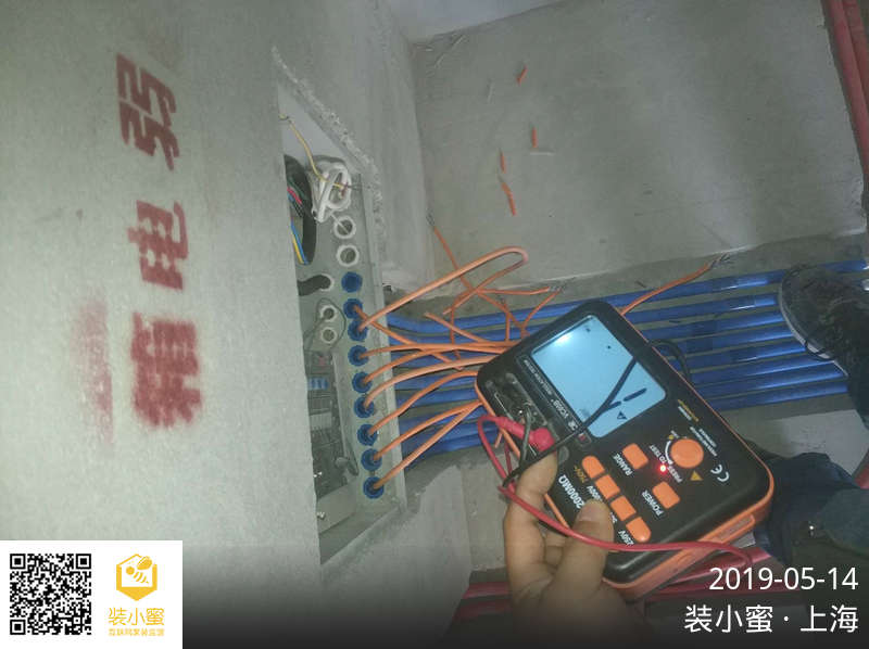

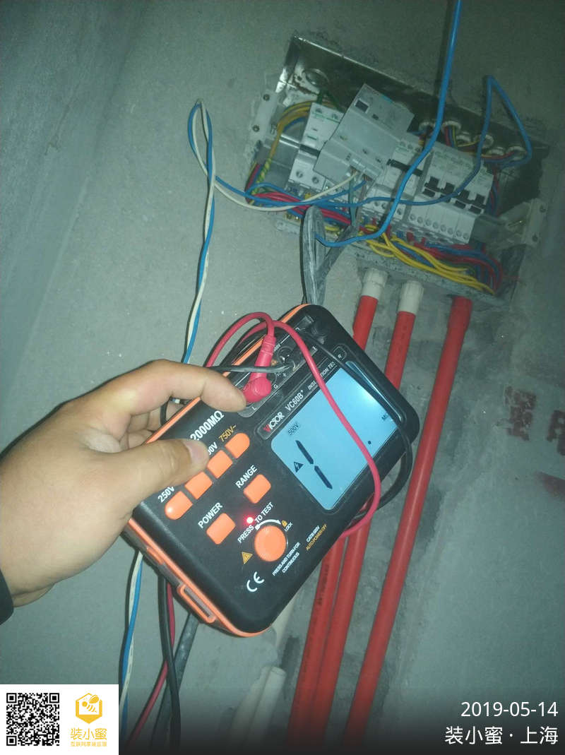

经绝缘检测:导线绝缘性能合格
断路器接入导线的数量符合要求
