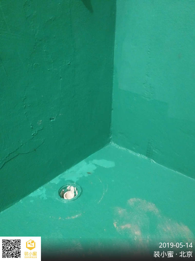

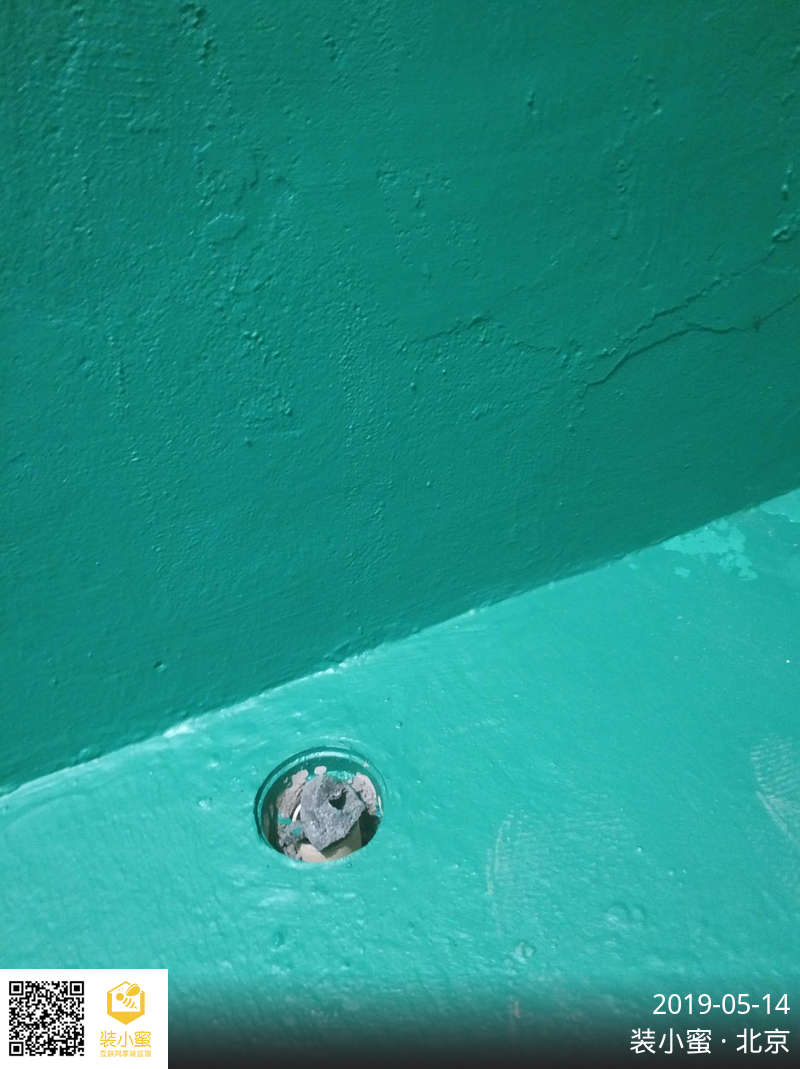

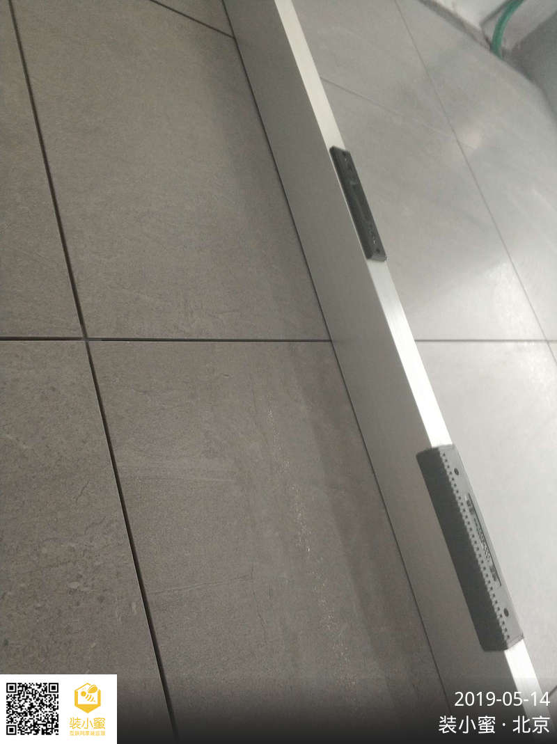

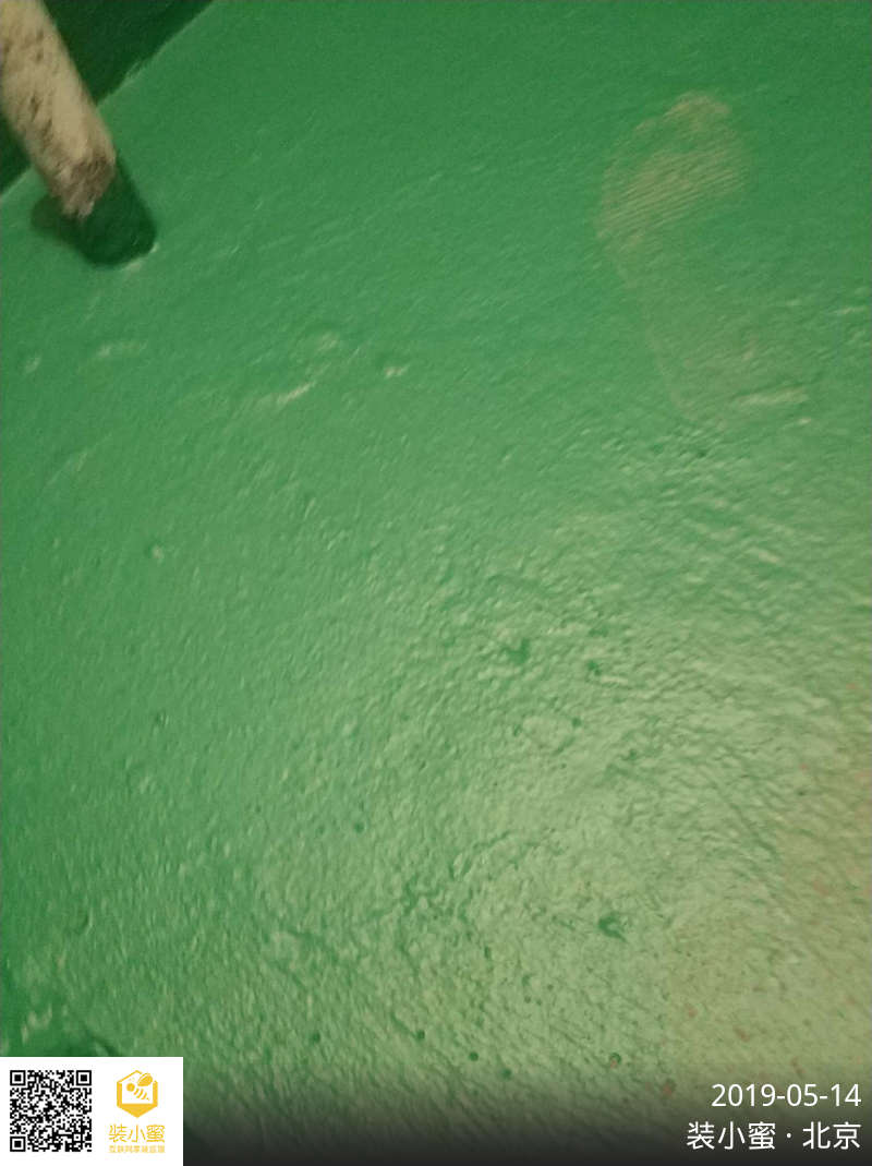

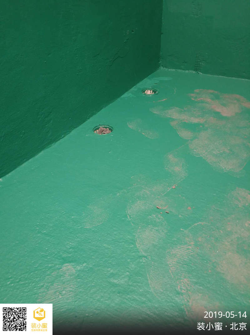

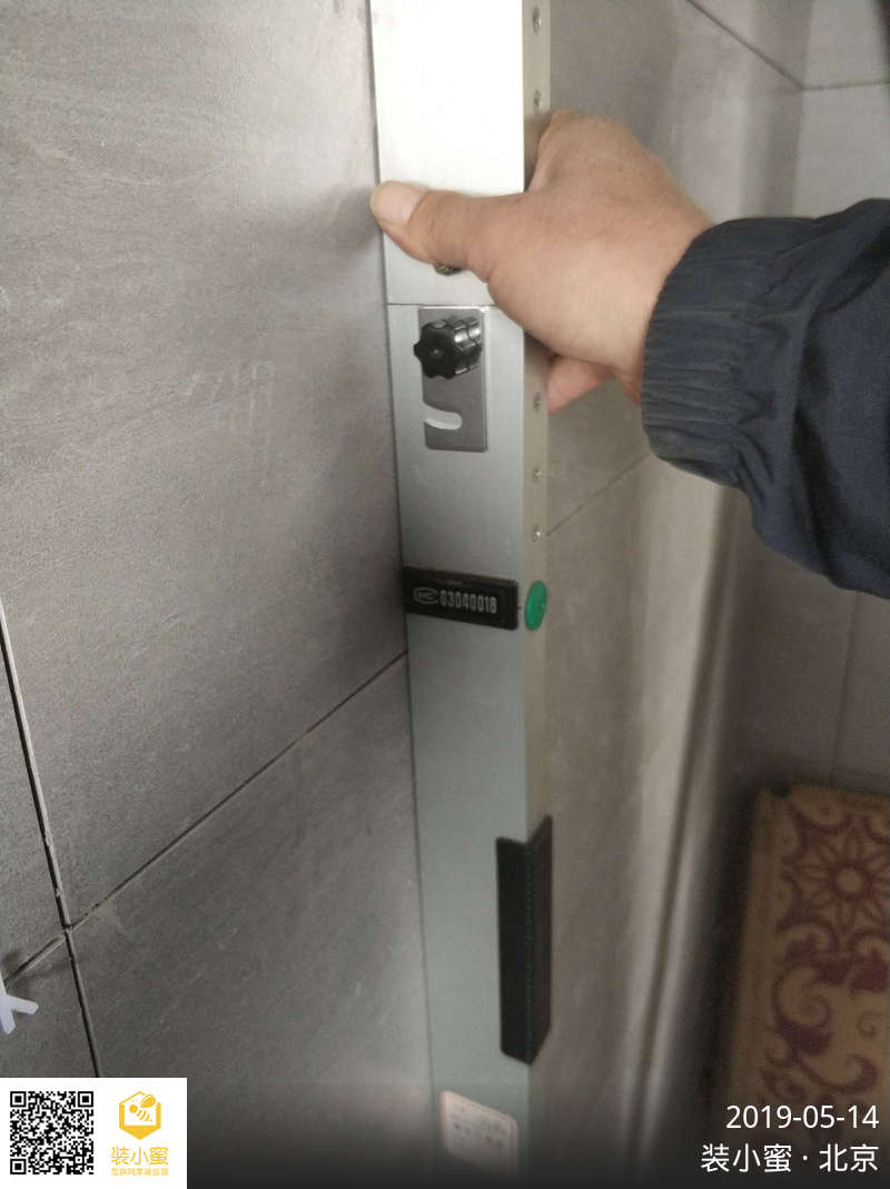

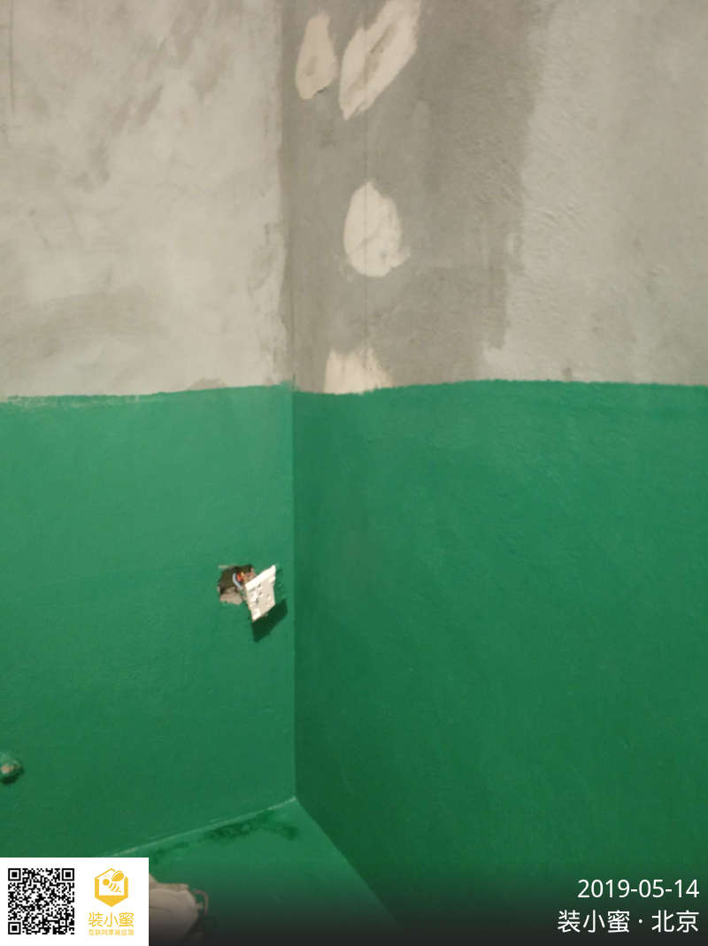

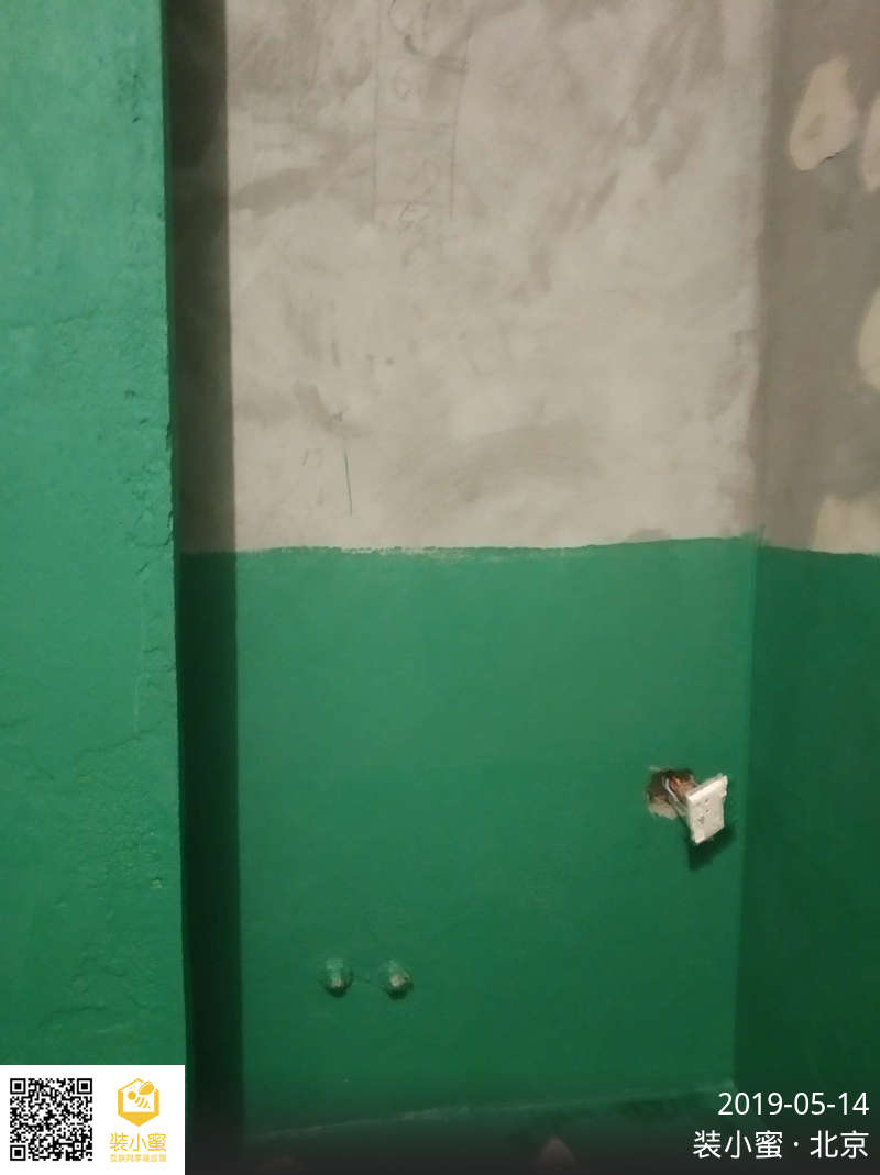

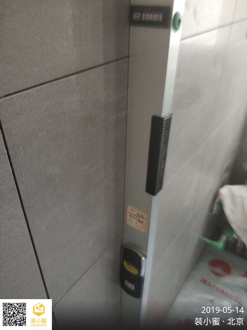

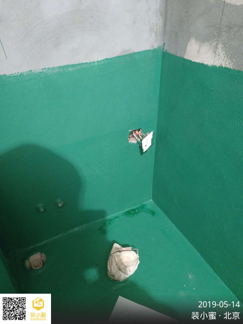

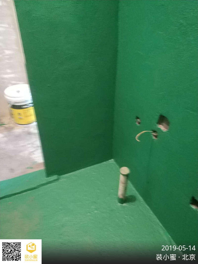

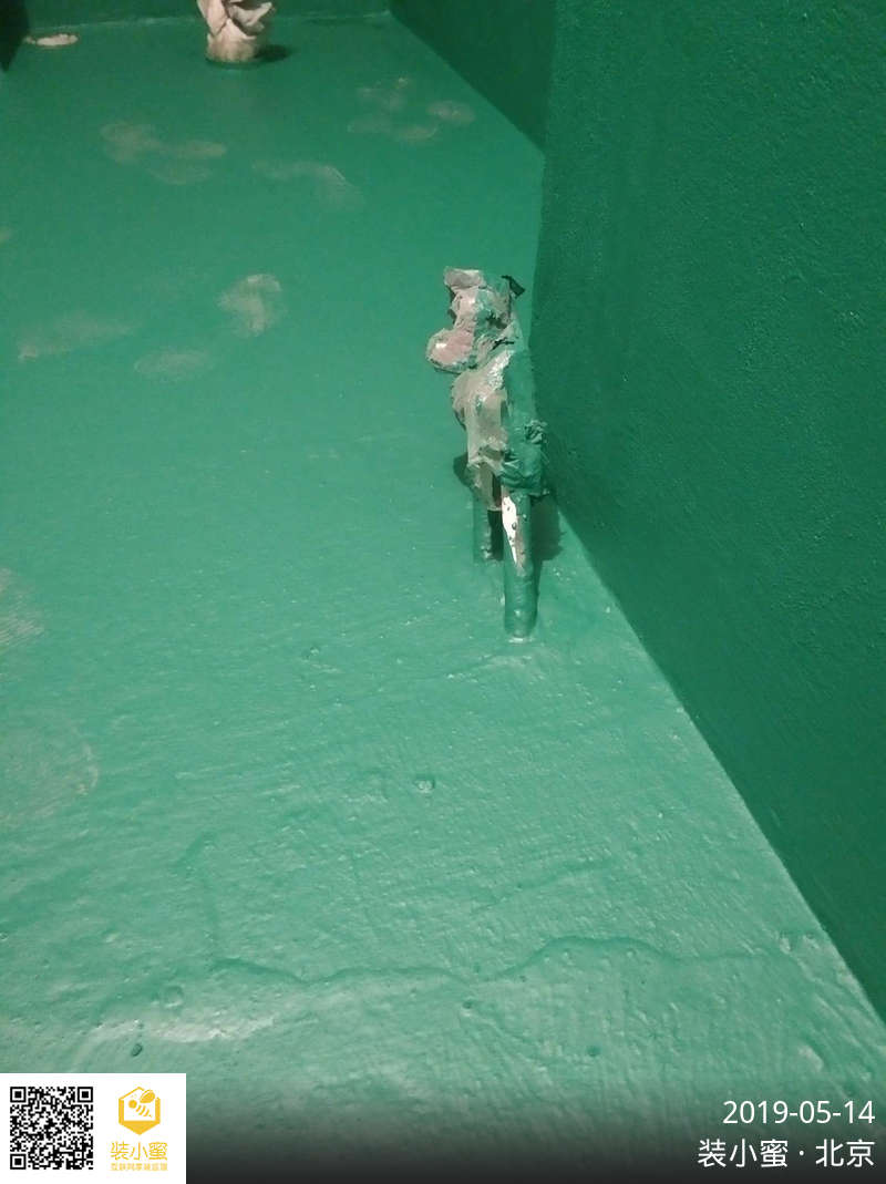

进度正常。卫生间防水已刷,准备中午放水做闭水试验,厨房墙地砖已完成80%,因现场瓷砖数量不够,客厅地面正在铺贴

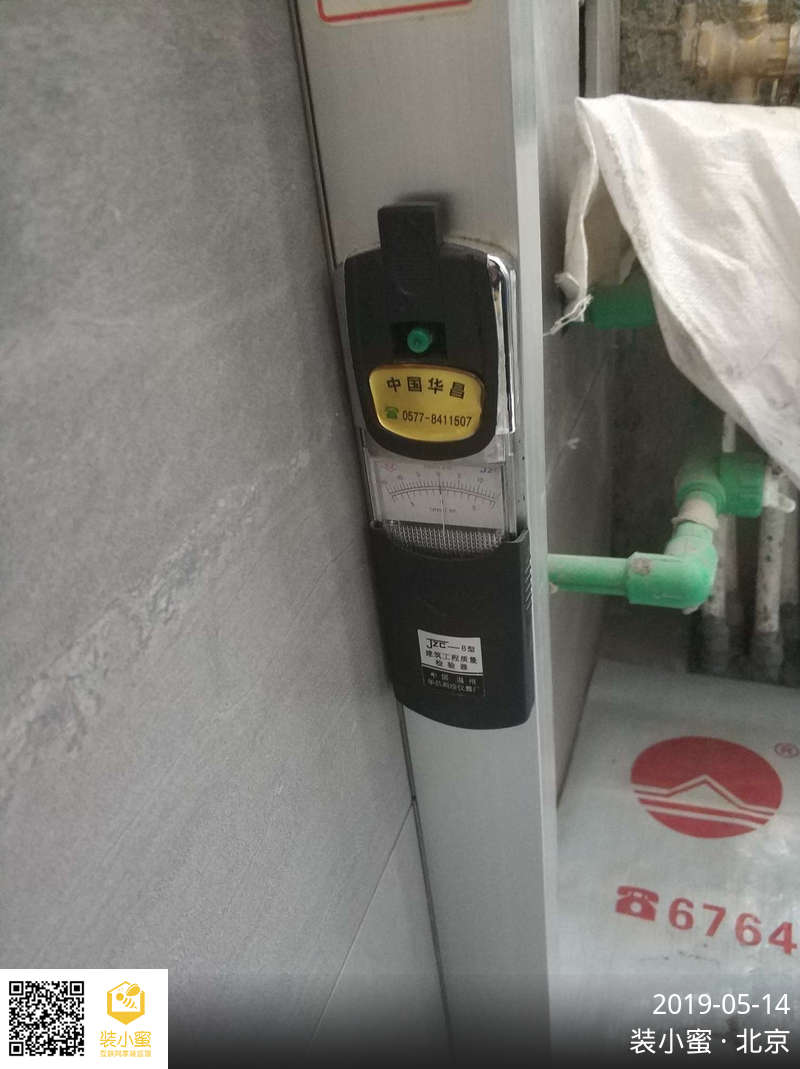

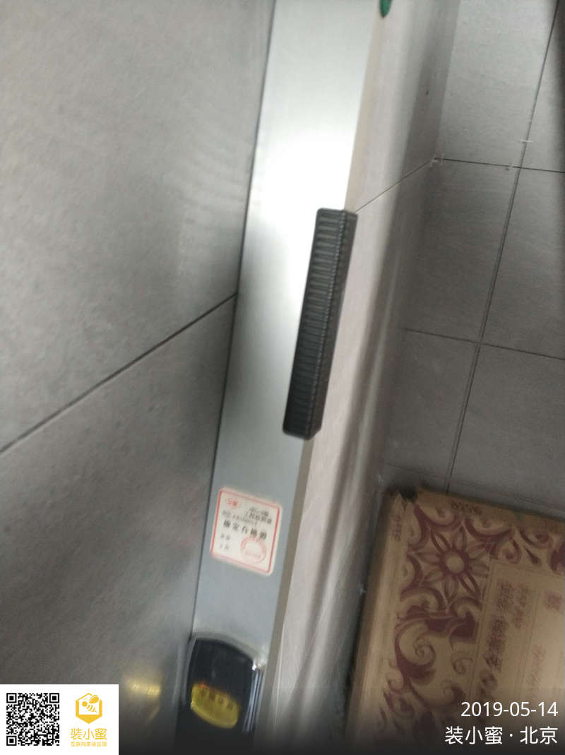

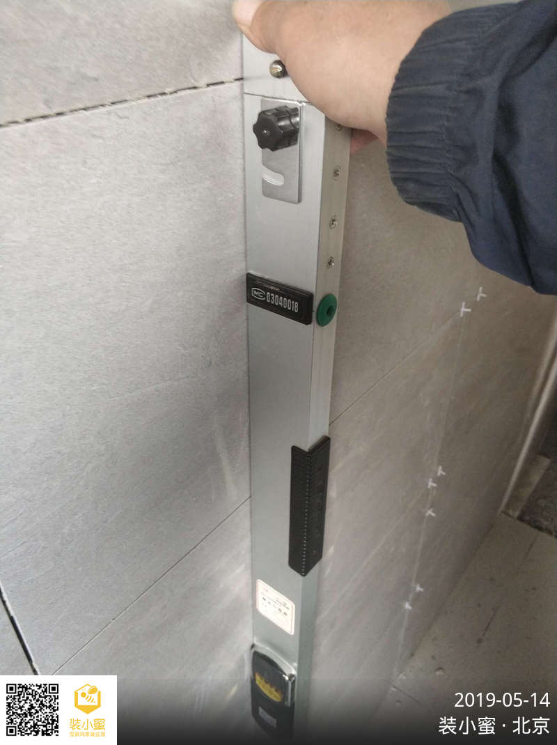

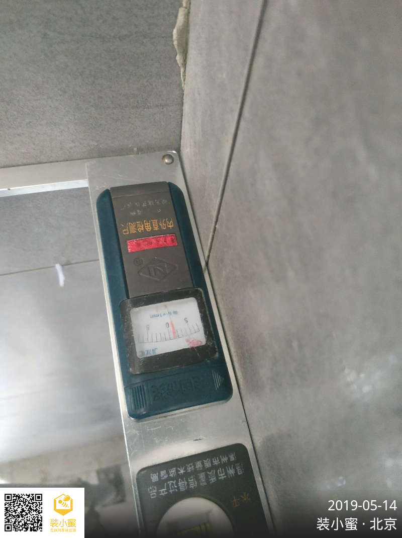

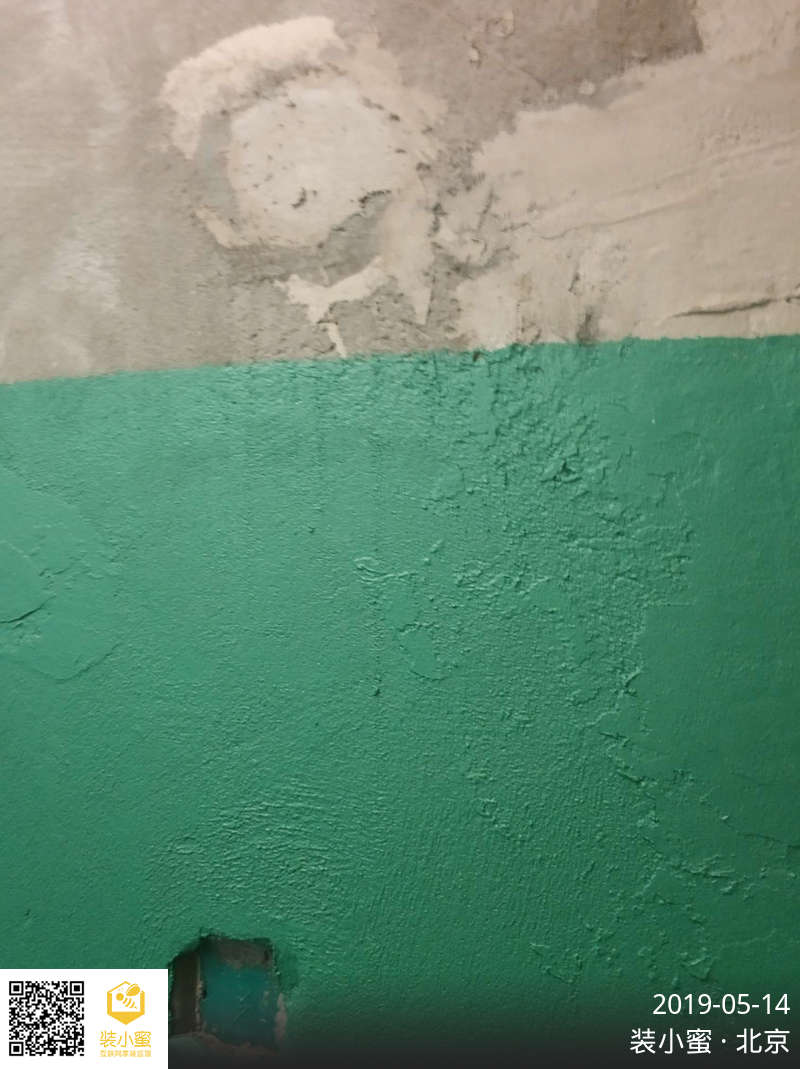

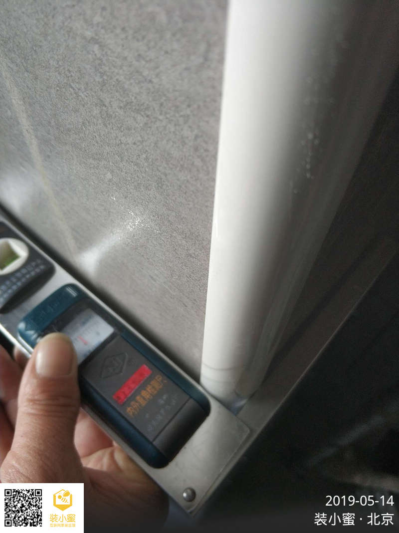

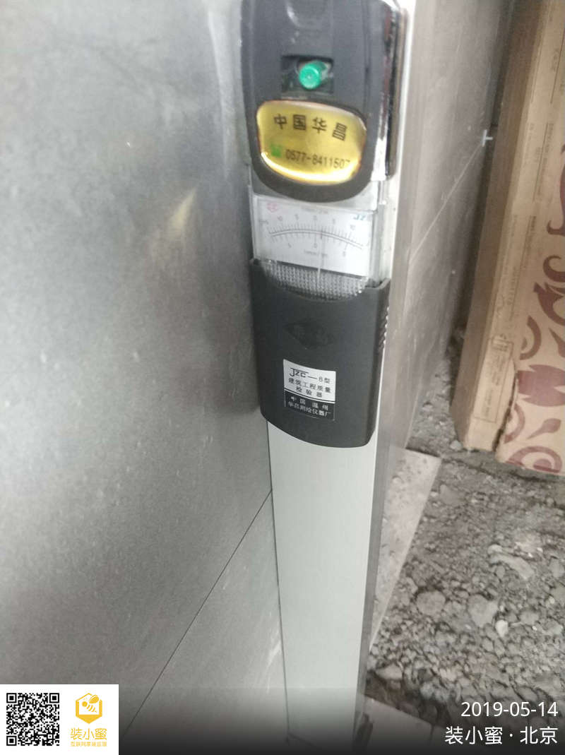

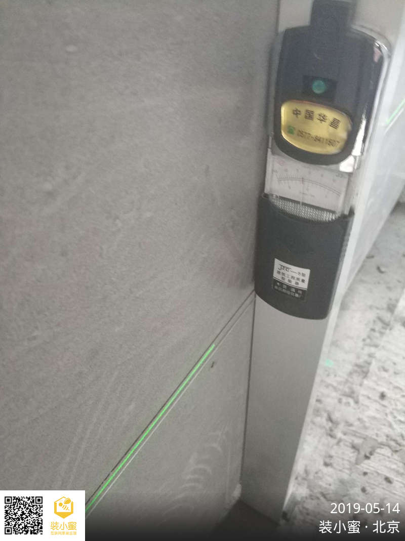

①上次检查卫生间墙面抹灰空鼓未处理好,建议先将空鼓处切割剔掉,重新抹灰。

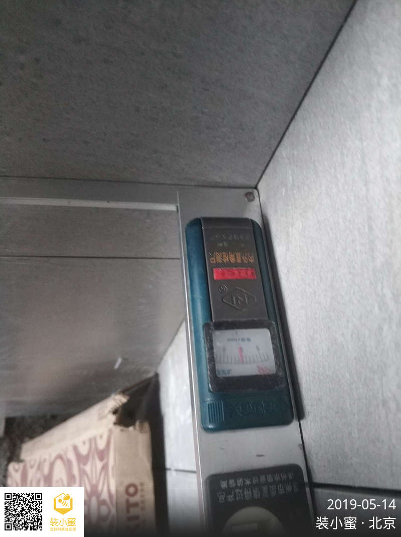

②卫生间顶面下水管隔音处理包裹不严,需要加强
闭水试验放水时请知会楼下,留意是否正常。验收时最好三方到场(您、施工方和我),方便时可去楼下看看。
——来自装小蜜监理 柴又元
符合标准:15项

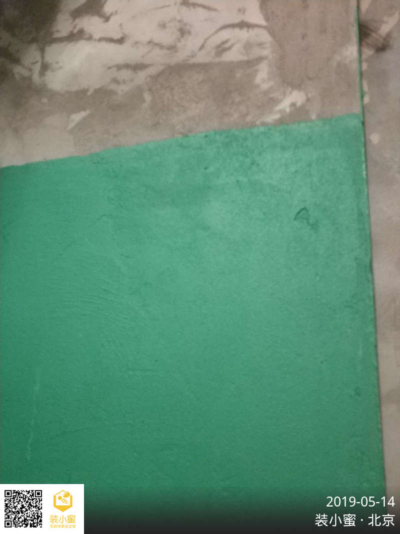

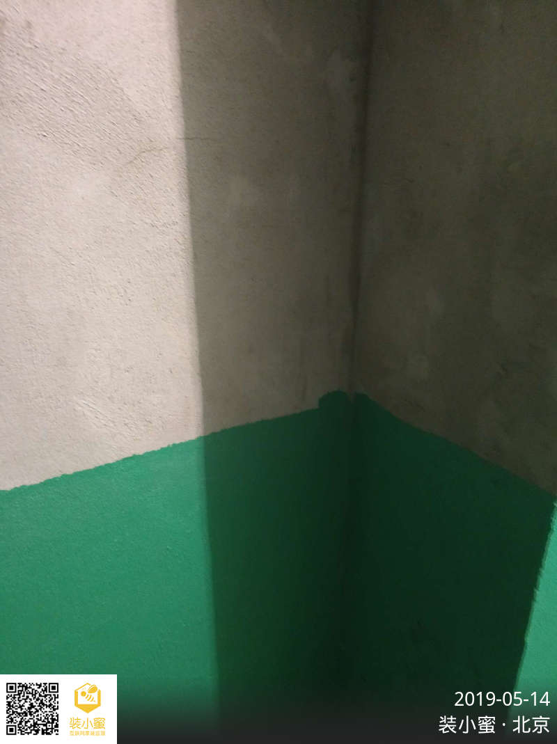

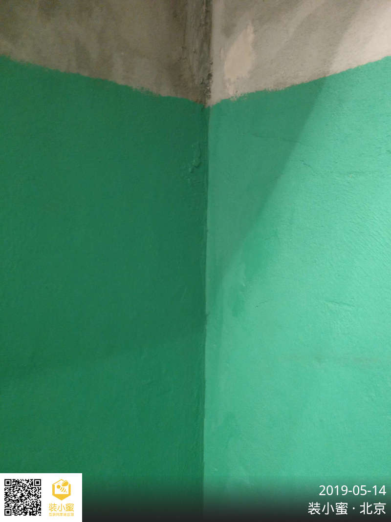

墙面干区防水层施工区域符合要求

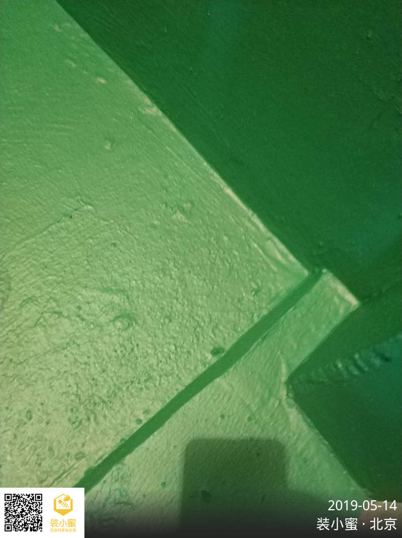

地面防水层涂膜质量符合要求

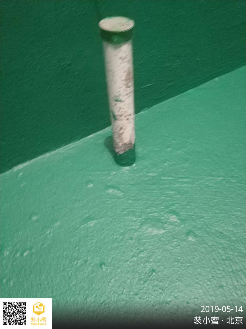

管根部位加强防水

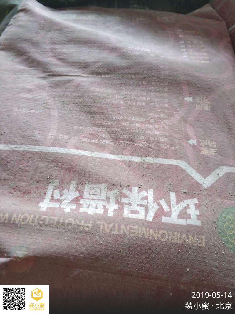

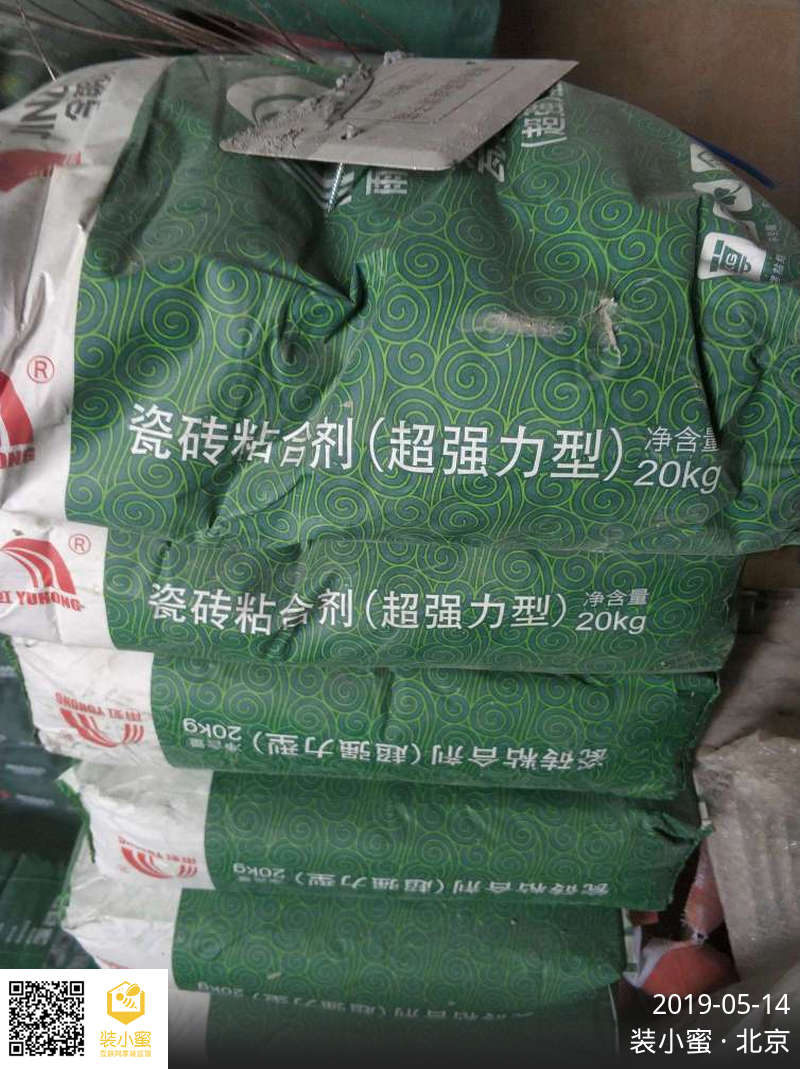

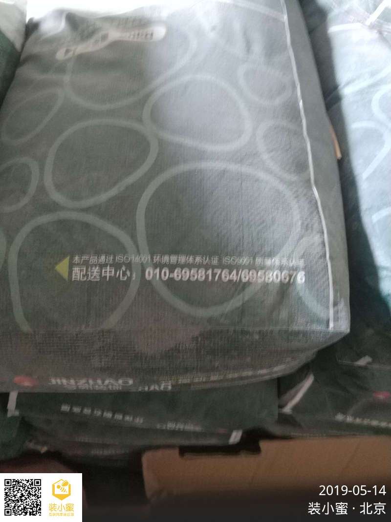

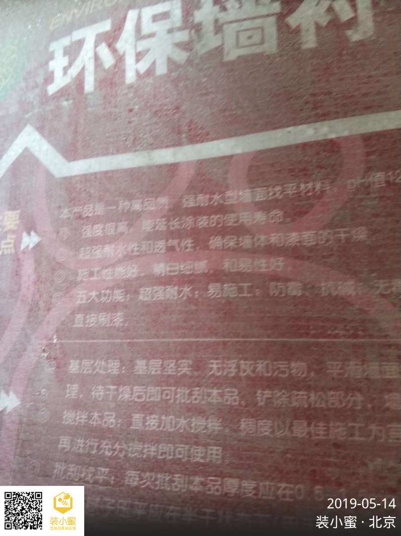

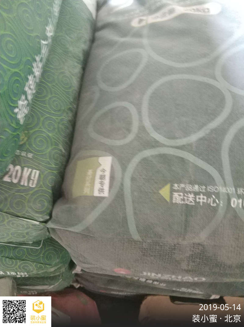

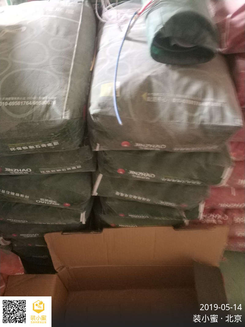

瓷砖粘结剂

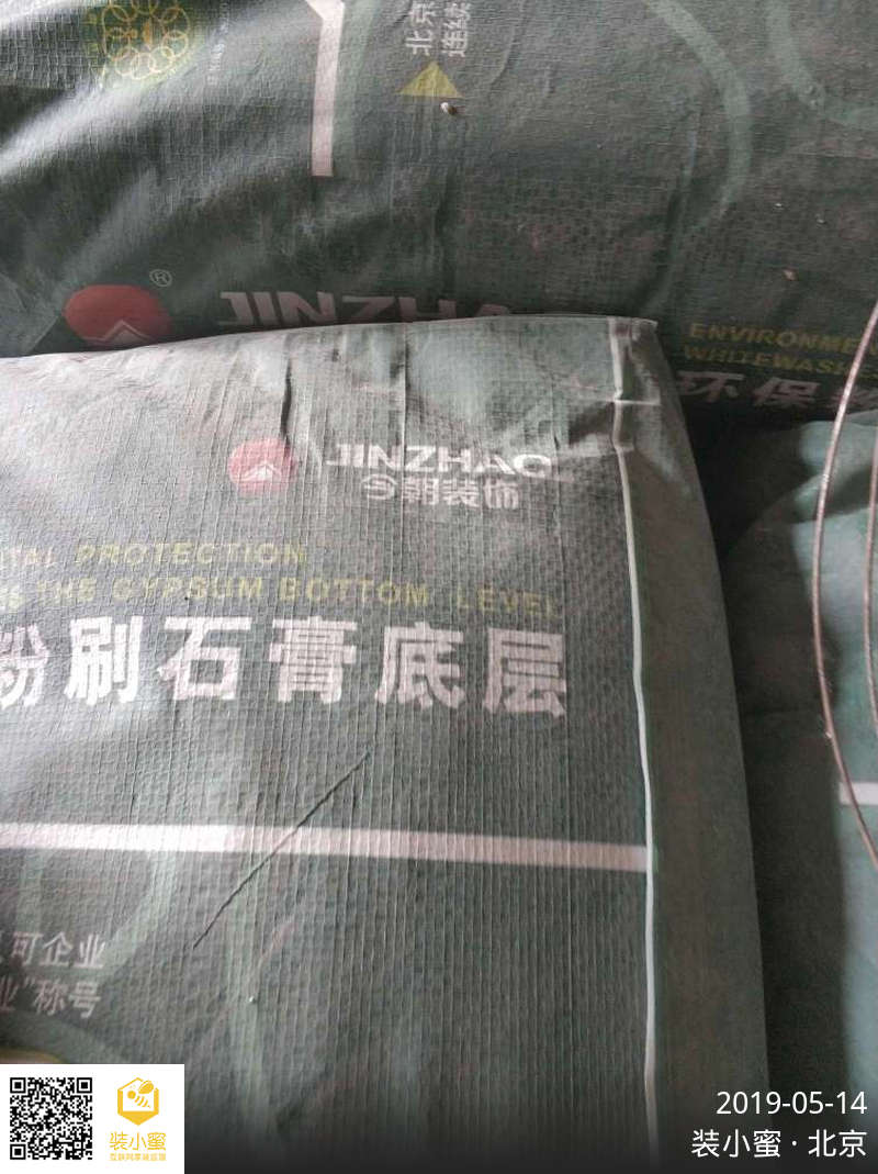

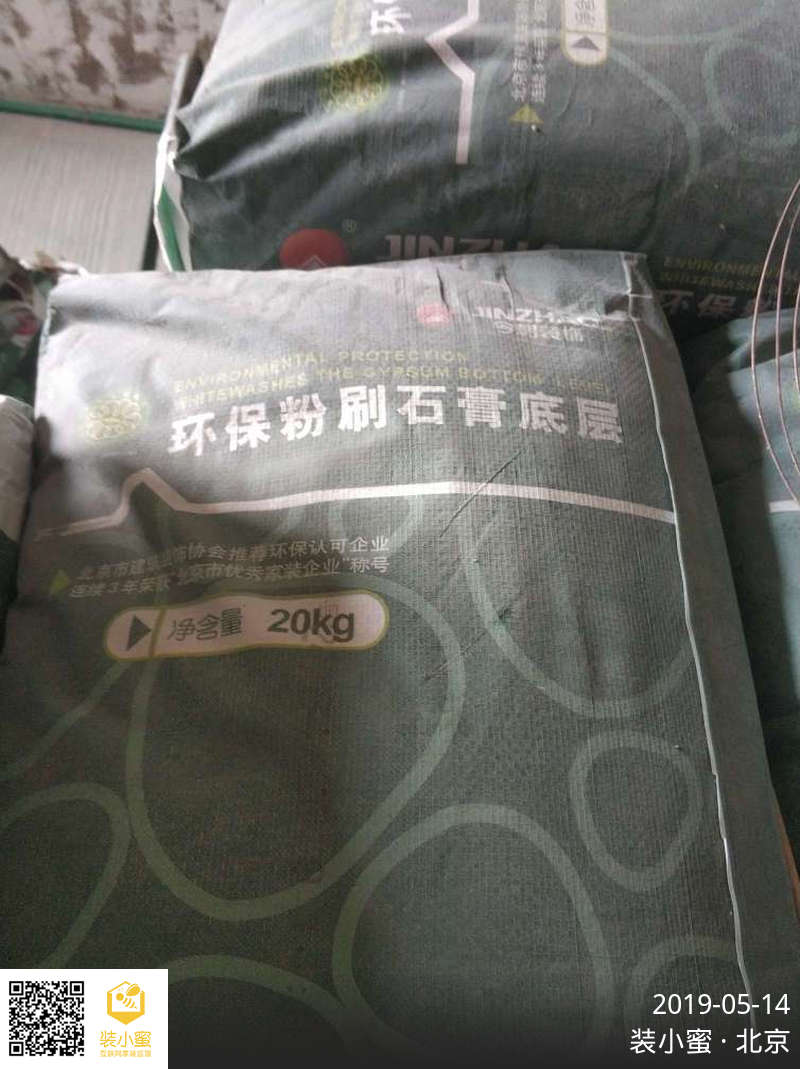

底层石膏

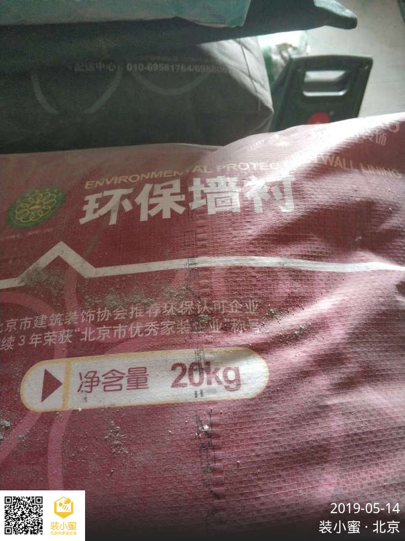

耐水腻子
