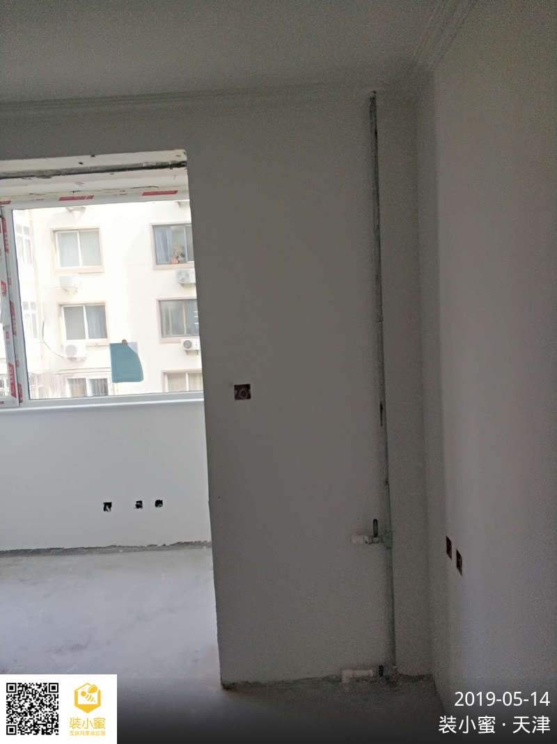

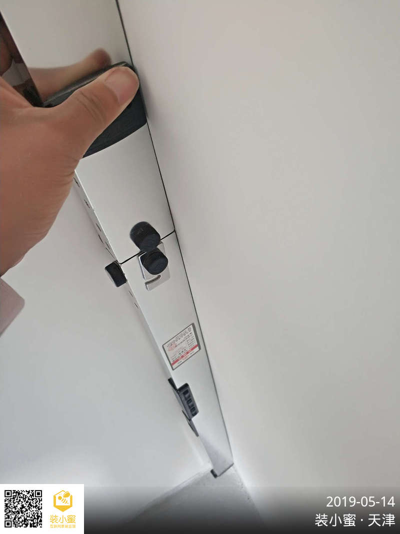

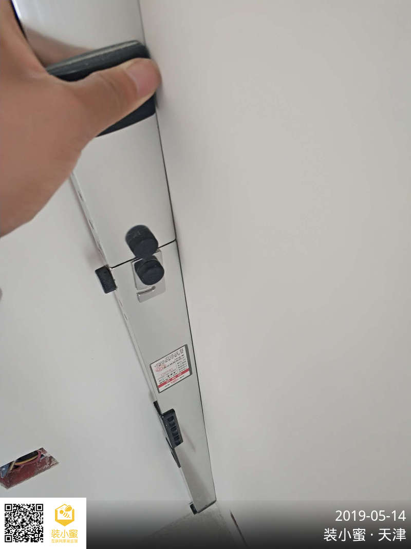

1.对着客厅的卧室门口边平整度误差偏大,需要调整。

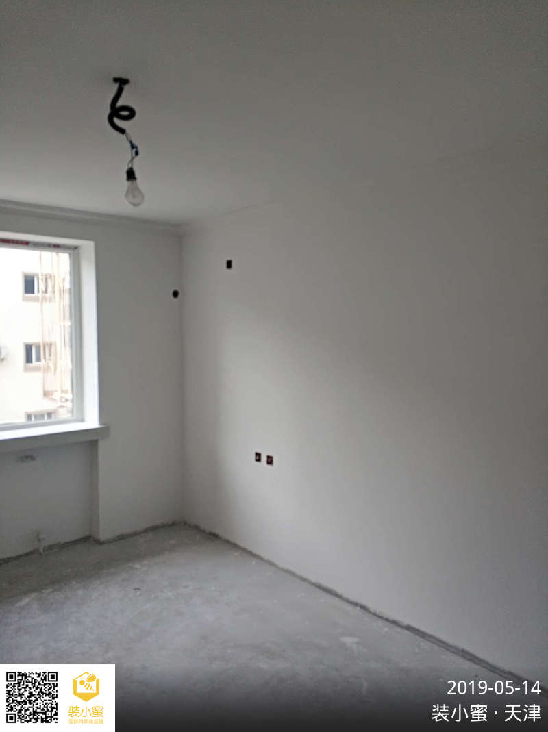

2.窗台石下口需填实并磨平处理。
3.刷完底漆后,需检查无明显打磨痕迹,5无砂眼后再涂刷面漆。
4,带颜色的墙面要求分色线平直。
以上问题,我已现场告知施工方。

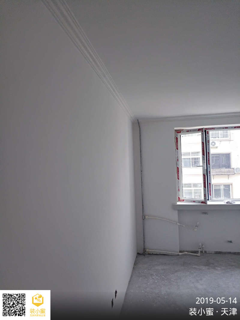

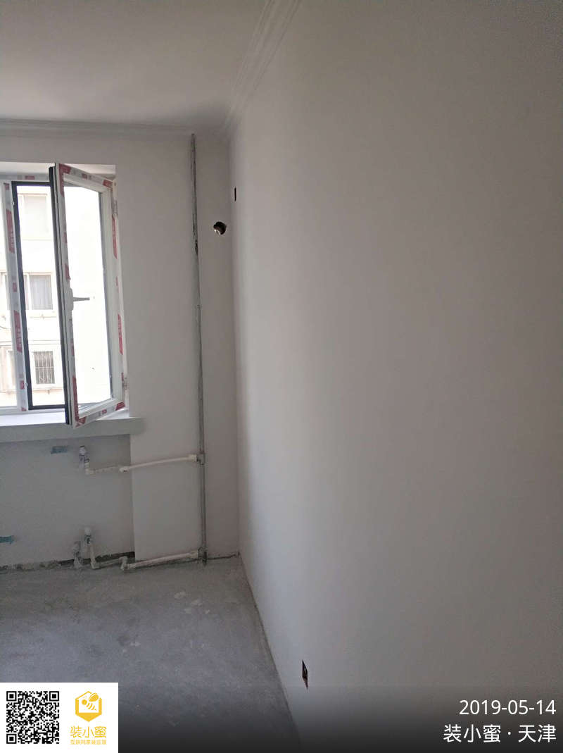

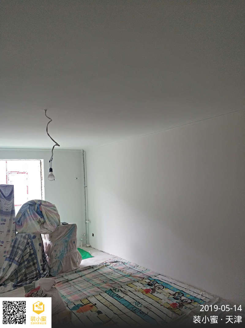

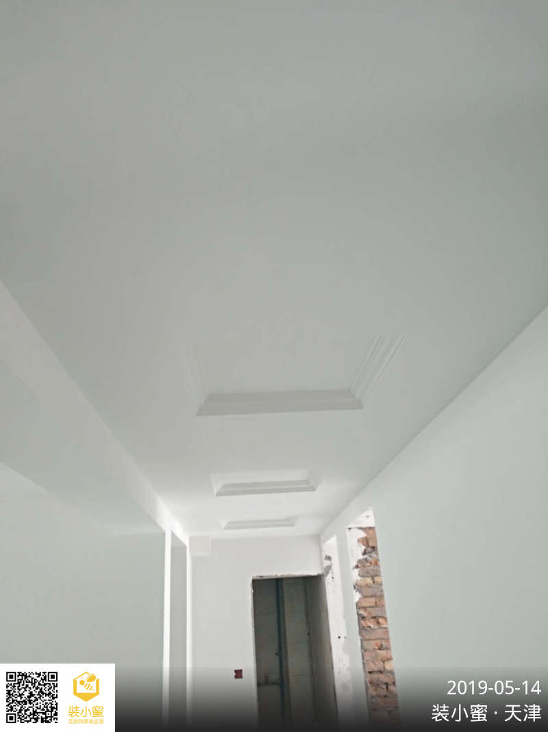

石膏(墙尼)找平平整检查,可进行下一道施工
乳胶漆底漆,表面无明显砂眼与砂印
乳胶漆面层,表面色泽一致
腻子表面牢固,无明显的疏松
腻子打磨后整体平滑度符合要求
阴阳角打磨平直度符合要求
