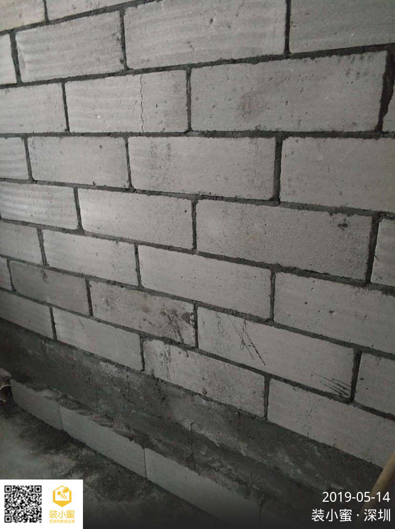

本次为【新切墙检查 】是第2次上门

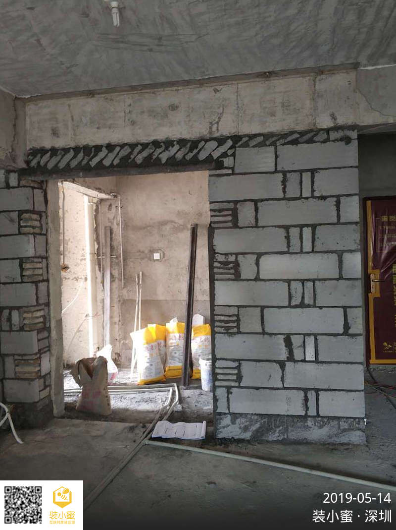

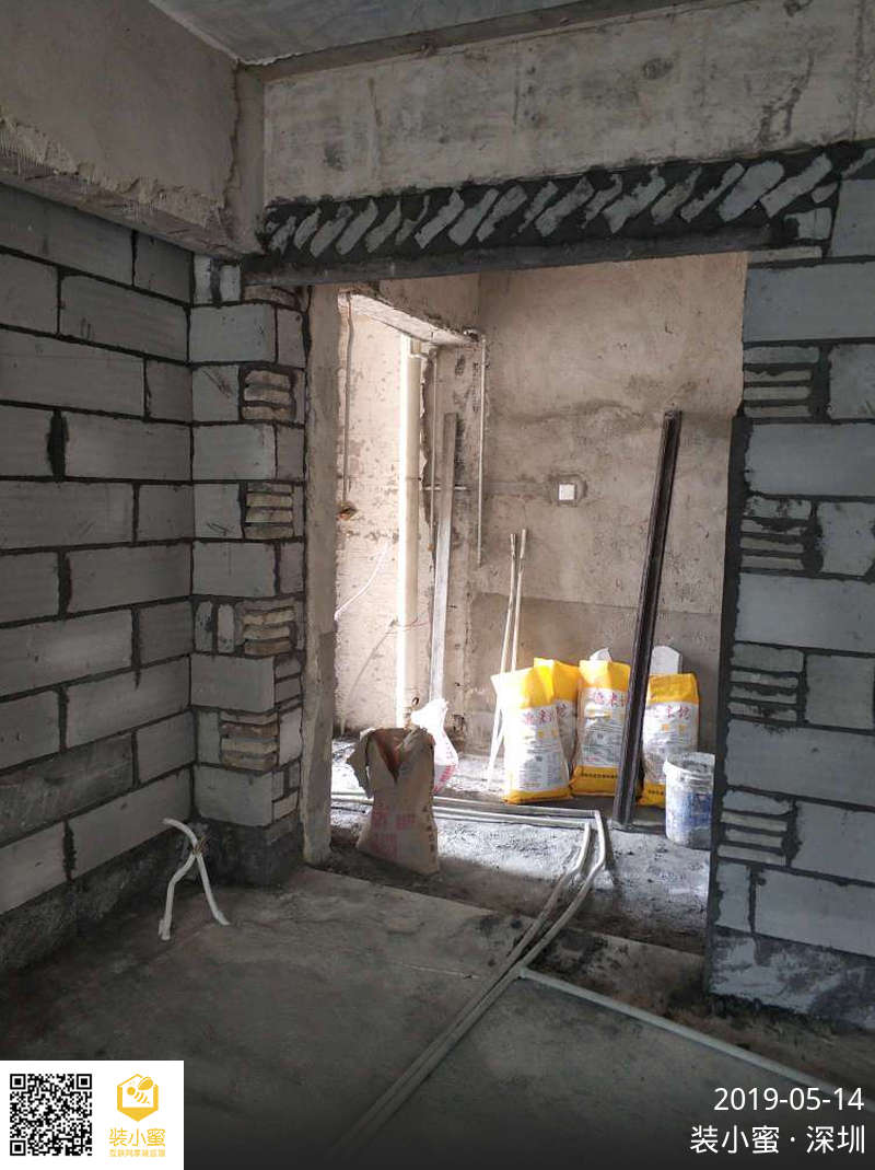

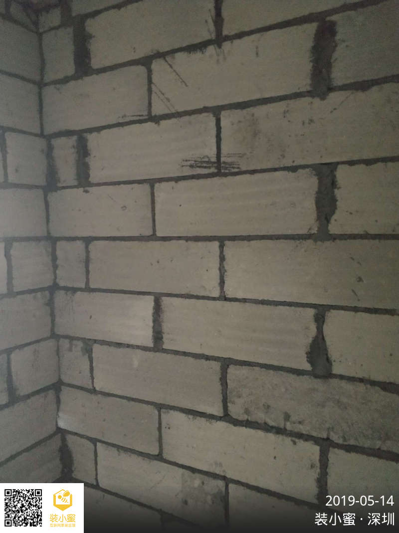

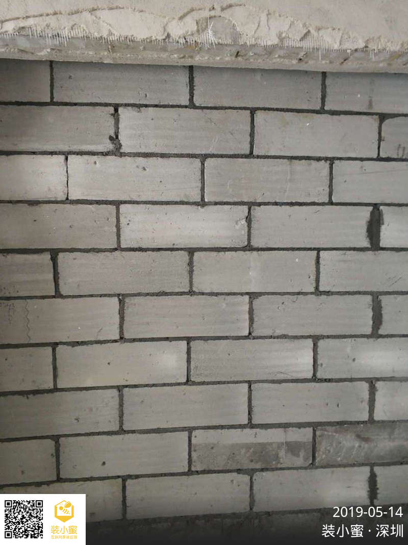

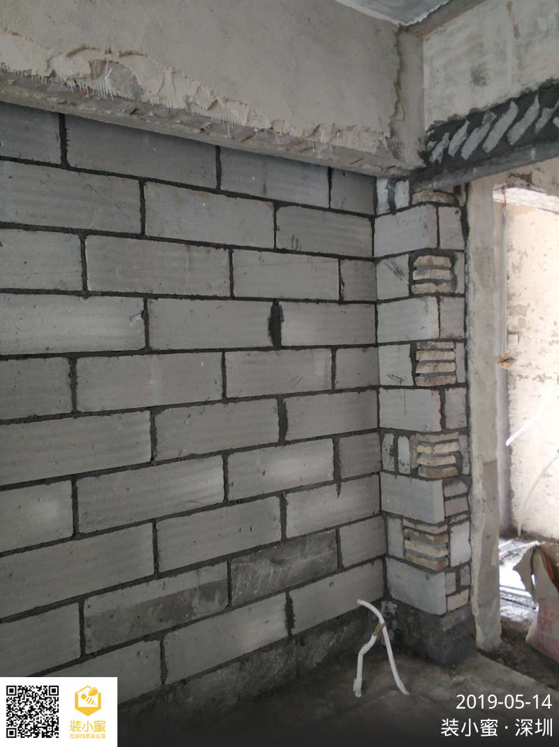

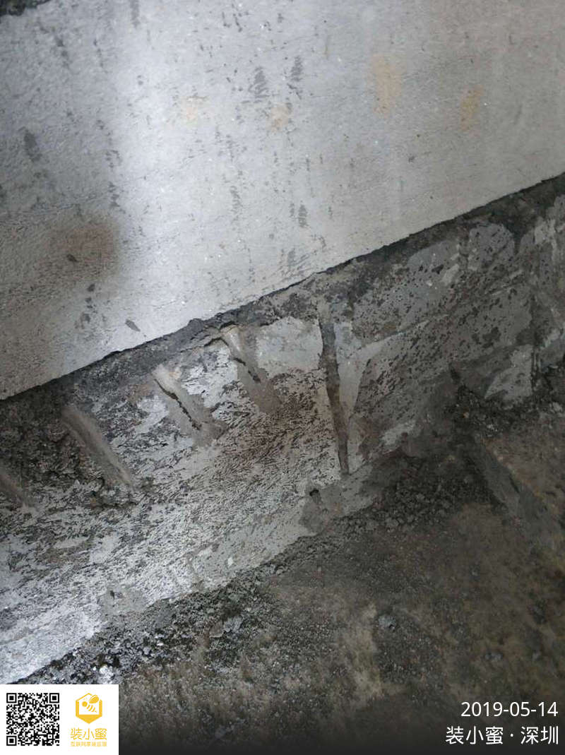

现场无人施工,新砌墙体已基本完成,底部已做混凝土地梁,砌块错缝搭接,灰浆饱满,顶部斜砌符合要求。新建墙尺寸基本符合施工图,局部有误差。
回填陶粒已进场,防水材料雨虹。

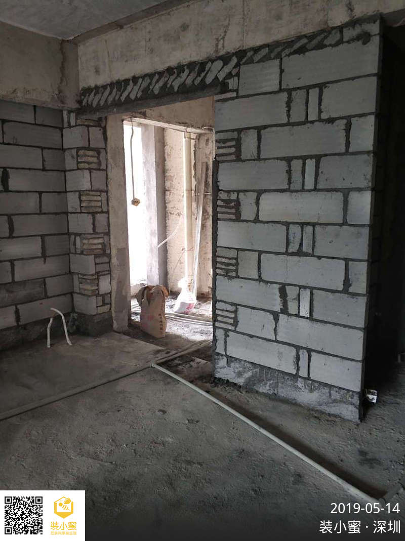

1.厨房门洞预留尺寸跟施工图不符,需要客户确认。
2.厨房卫生间下水管损坏,需要让施工方及时更换处理,防止楼上污水倒灌进屋。
3.等电位应做好移位处理,用4㎡电线连接至淋浴花洒五金件,防止触电。
4.小阳台护拦已拆除,应做好防护措施,存在安全隐患,物业已下发限期整改通知书,尽快让施工方整改。
尽快让商家出橱柜水电图,下步水电定位时需要。
马桶坑距是否为常规尺寸300mm,如是基它尺寸要先告知施工方。
新建墙抹灰完成后第二天应浇水养护3-5天,防止快干引起开裂或空鼓。
如有风管机或中央空调,应在水电施工中同步施工,相互配合。
空调打孔应从梁底边向上7cm开孔,孔径不得大于梁三分之一,打孔时机器用水应在地面做好防护,避免水从楼板渗漏到楼下。

新砌墙体位置及尺寸正确
等电位装置原建筑已配备
砌块表面平整,灰缝饱满
门窗洞口的过梁已设置
湿区新砌墙底部已施工砼防水带
轻质砖墙体底部已施工砼(红砖)基础
