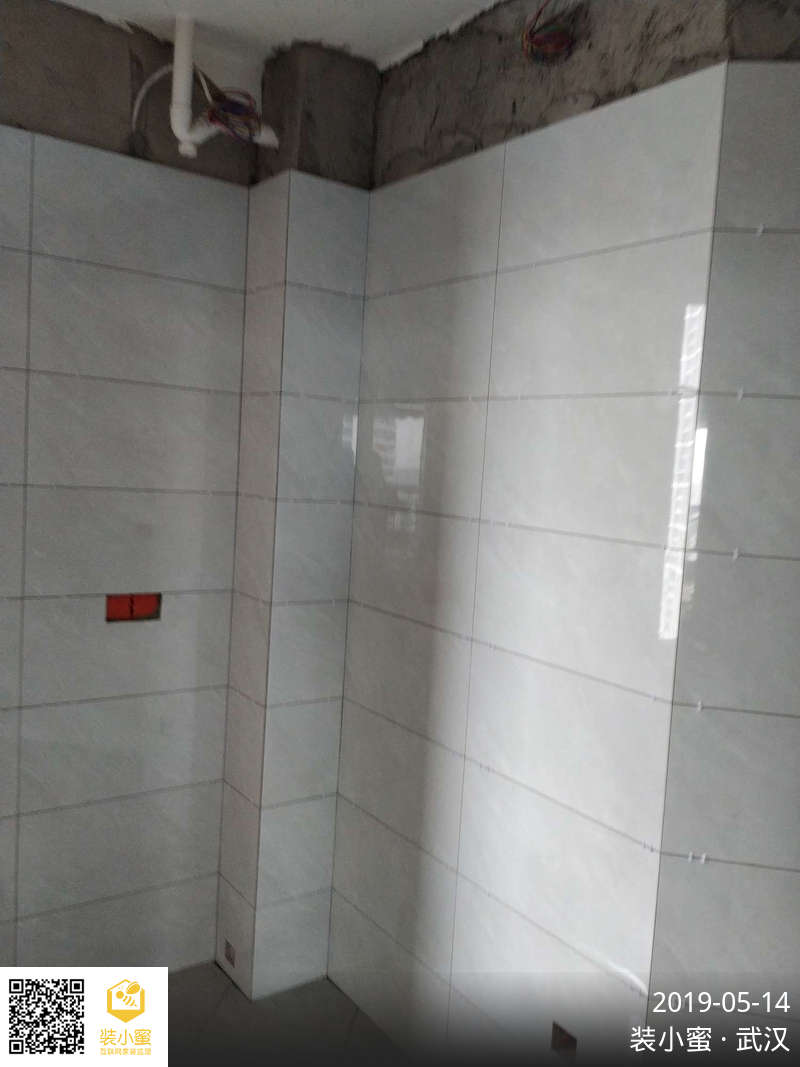

2,厨房墙地砖已贴完,现场卫生间墙面贴砖中。

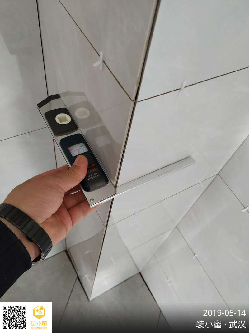

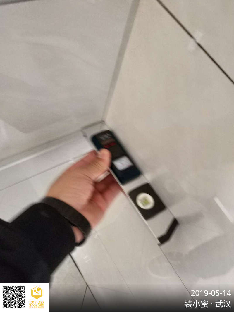

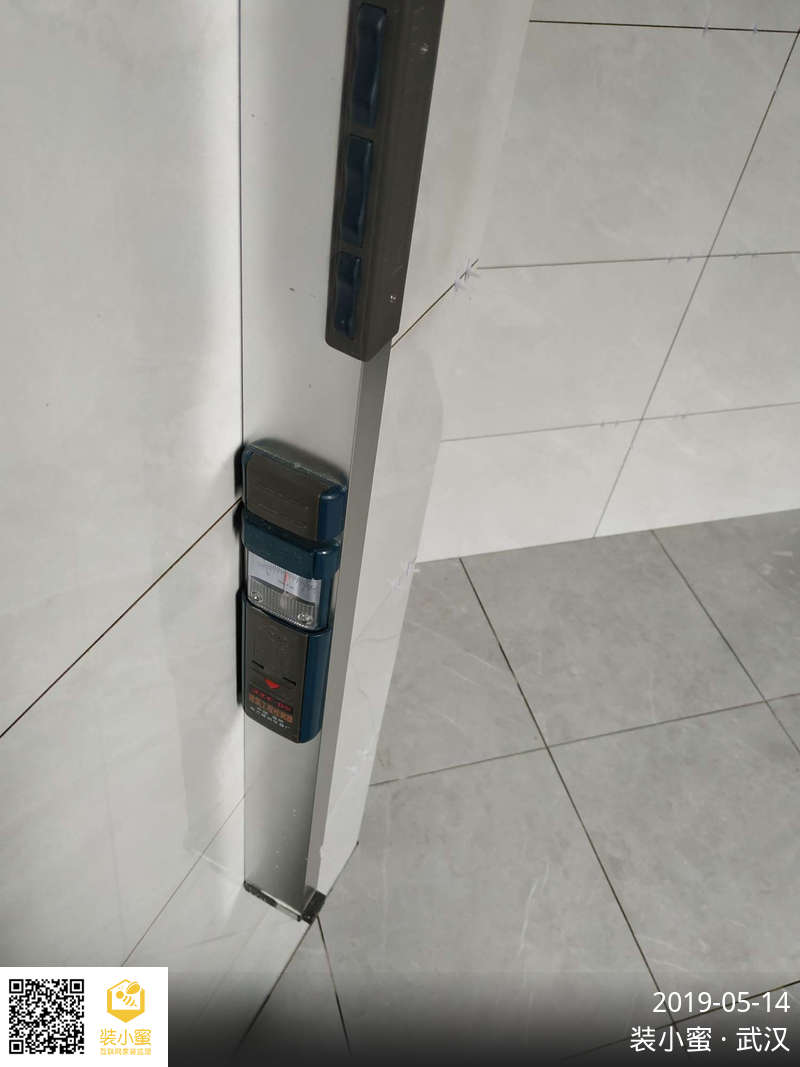

1,厨房墙砖接缝处部分不平整,不符合验收标准,现场已告知泥工。
2,进厨房右边墙砖不平整误差超过三毫米,不符合验收标准,现场已告知泥工。
3,等电位电线泥工没有留出来,现场已告知,等电位线要求放到花洒水管出水端处。

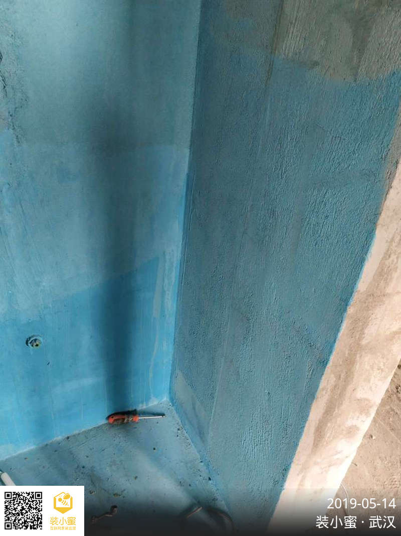

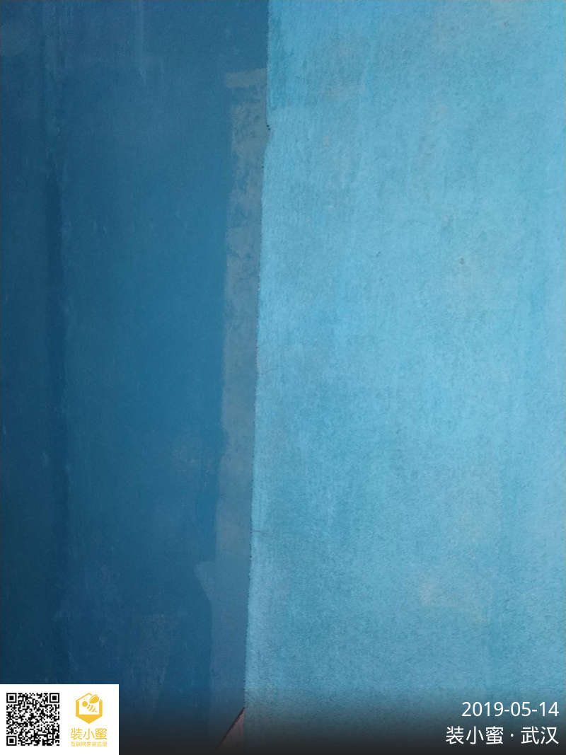

墙面干区防水层施工区域符合要求
