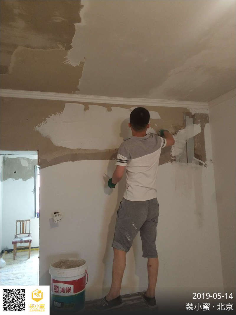

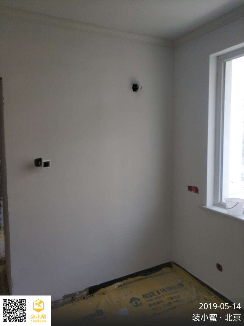

油工:1人

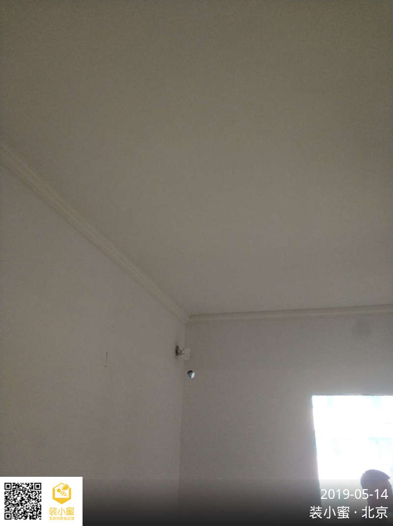

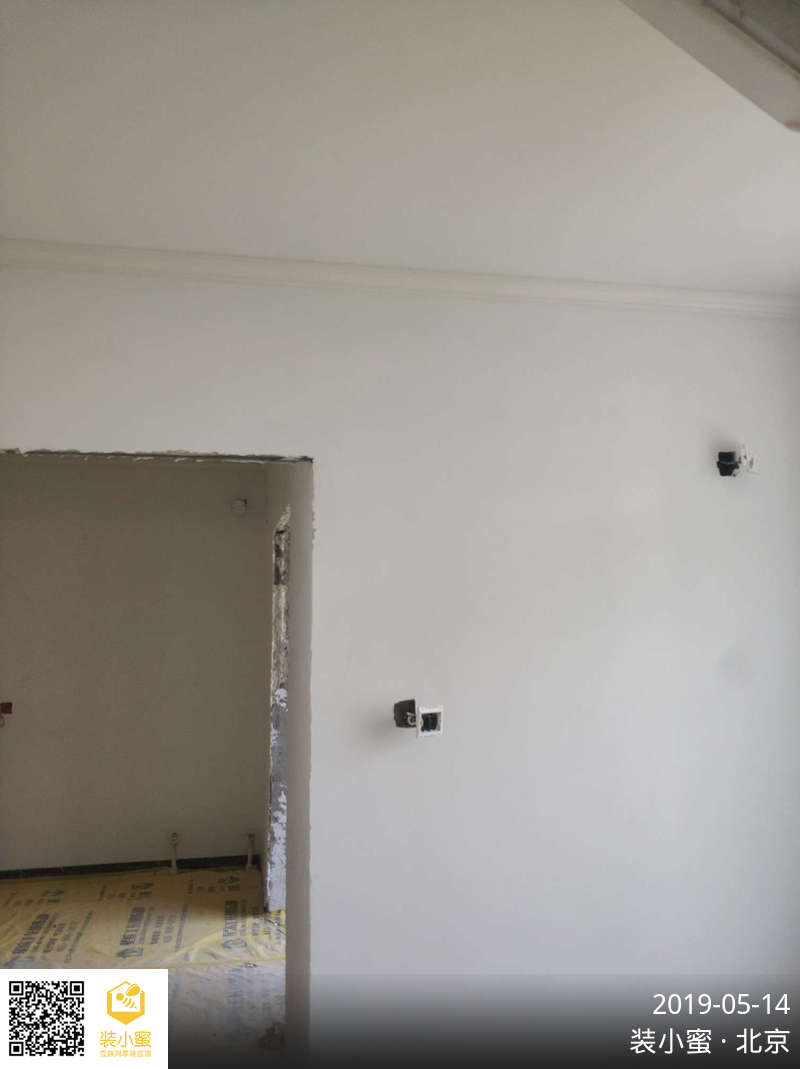

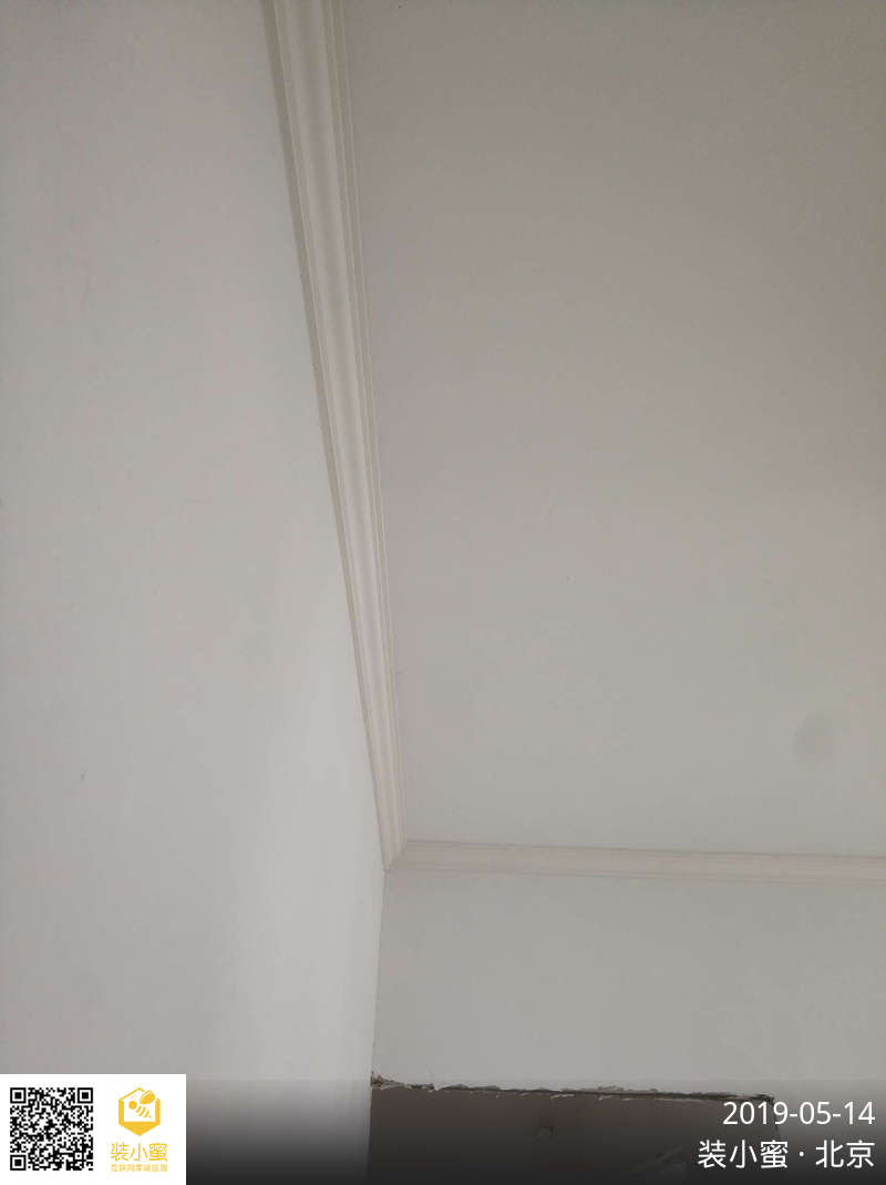

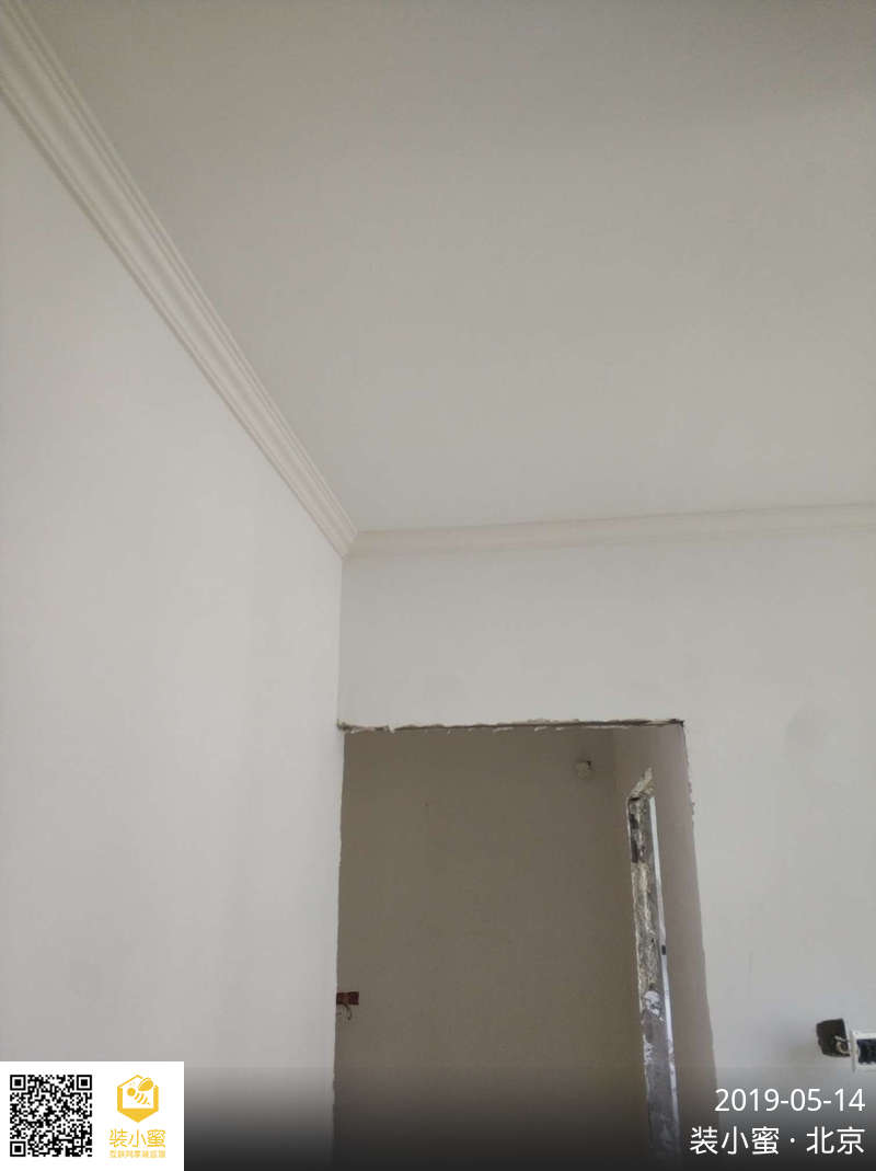

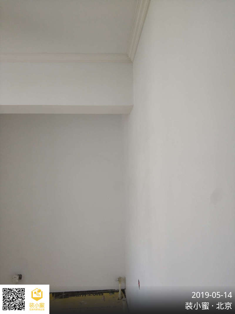

施工进度正常,油工正在进行中,批刮墙顶面腻子,墙面平整度经检查,全屋所有墙面,不平整,误差过大,阴阳角不直,此项目不合格,石膏线安装,接头通直,安装牢固,符合要求,
①,全屋所有窗台石下口需要进行填平处理
②,全屋所有墙面不平,误差过大
③,门边处哑口处不垂直,衣柜处不垂直,误差过大
④,全屋阴阳角局部布局需要进行处理
以上问题已,微信告知客户,现场告知工人,此项目验收不合格,是否进行整改,有客户和工长进行沟通处理
